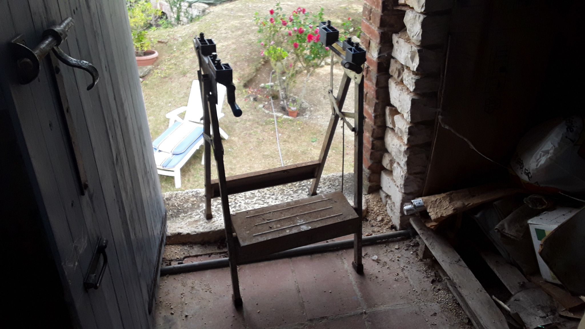

NB : Cet établi a 40 ans et il tient toujours le coup !

Même genre d'etabli, très à la mode avant, plateau/etau super pratique. Me faut le restaurer.
Salut les gars. Allez dis nous le Frédéric vous êtes 3 pour tout refaire à cette vitesse, en plus tu copies, tu fais dehors, croyais etre le seul et tu utilises à peu près le même matos haha Plaisante, c'est pour la détente lol
Me suis tellement servi de mon B & D que le plateau contre plaqué s'est détaché par couche de placacage :D

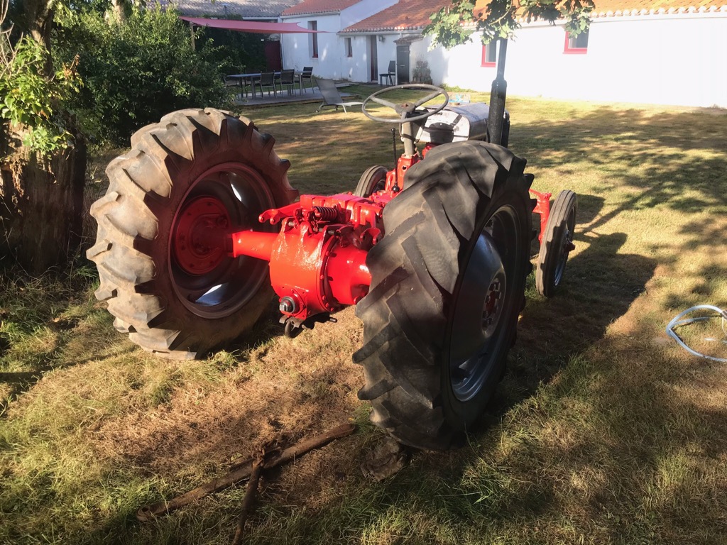

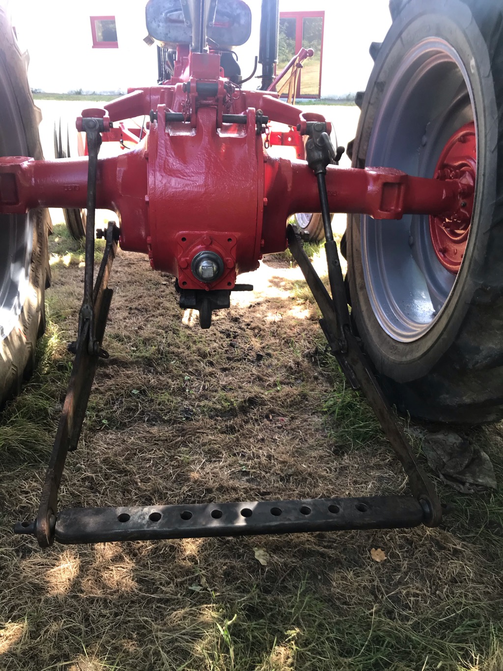

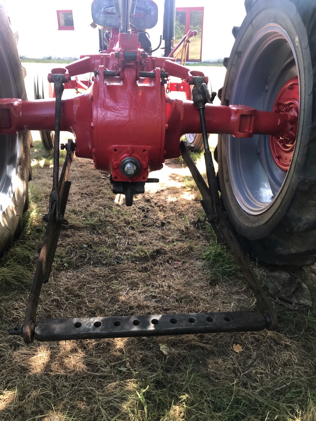

Message par Frederic85 » 26 Juil 2020, 19:28
La peinture du châssis est terminée, j’ai remonté le crochet ramasseur que je peindrai lors de la remise en place du relevage.

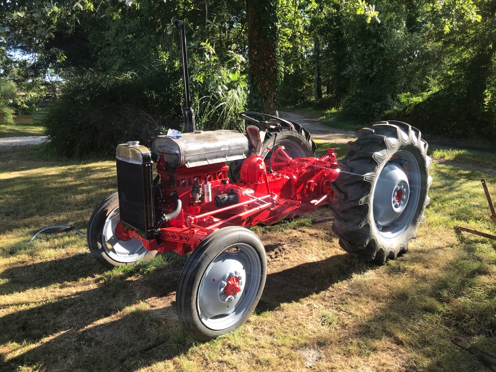

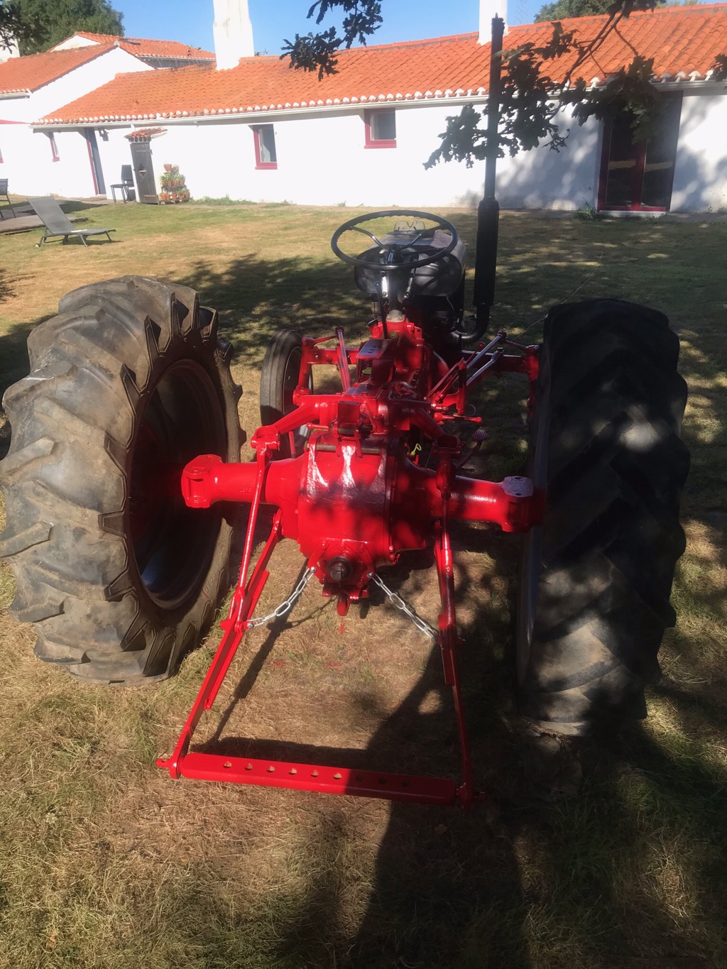

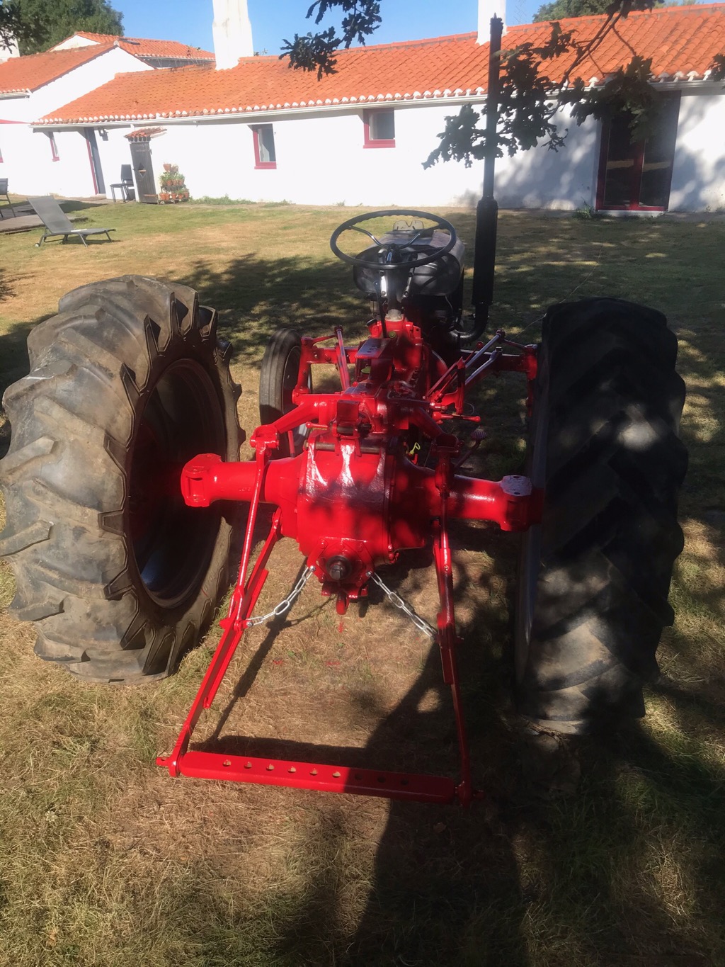

Message par Frederic85 » 29 Juil 2020, 18:37
Et voilà, j’en ai fini avec le rouge !

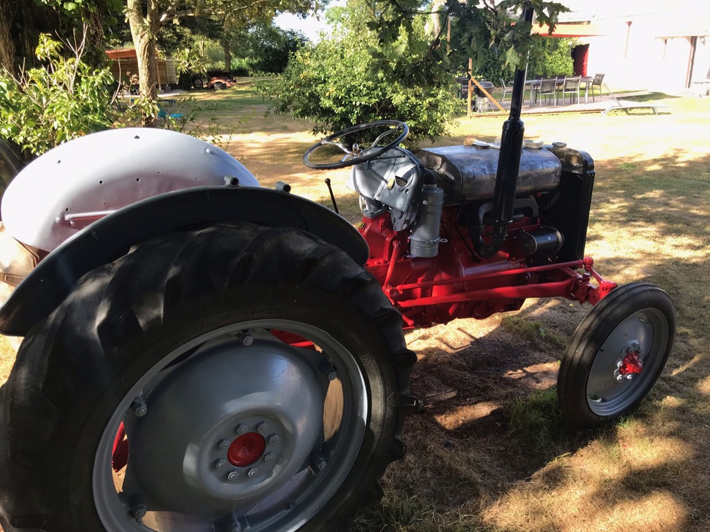

Message par Frederic85 » 01 Août 2020, 20:01
Les ailes et le TdB sont remontés. Il ne reste plus que capot, le circuit électrique et réviser le carburateur.

Re: TEA20 #20758
Message par patou18 » 02 Août 2020, 09:27
Ça avance ! Ça avance ! Pour l'électricité, tu l'équipes " base " ou tu montes feux AR complets et clignotants ?
Le reservoir en tôle d'acier nue c'est pas mal, ainsi que le haut radiateur cuivre/laiton, ça change du " tout peint "
Certains peignent j'usqu'aux bougies et durites, mais j'aime moins, trop unifié, maintenant c'est un choix de chacun lol
Perso, comme toi j'ai préféré laissé les éléments rapportés du moteur dans leur teintes origine, comme les pièces en laiton, alu ou acier, les durites et tout ce qui est électrique, par contre faut vernir pour protéger, peut-être moins efficace que la peinture comme protection ?
Frédéric encore du boulot, mais tu n'es pas loin du demarrage yeaaa en attendant santé hips

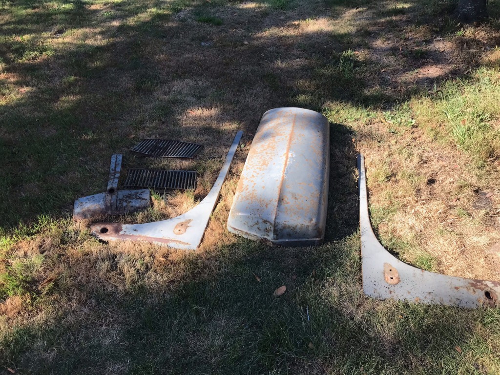

Message par Frederic85 » 04 Août 2020, 19:11
En avant pour la tôlerie !

Re: TEA20 #20758
Message par Massey 37 » 05 Août 2020, 07:08
L'herbe est moins verte car elle a peur de ce tracteur tout rouge... ou serait- ce le manque d'eau !
Là tu attaques les choses sérieuses avec débosselage, enduit etc... Je vois que l'une des grilles de calandre est un peu tordue, ce n'est pas facile de remettre tout cela droit mais on y arrive avec un peu de patience.
Bon courage la fin est proche et profite du beau temps c'est plus sain de décaper et peindre en extérieur pour les poumons.

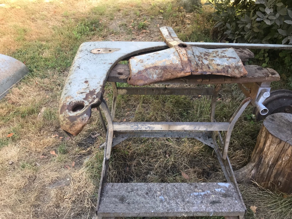

Re: TEA20 #20758
Message par Frederic85 » 05 Août 2020, 09:26
On ne se rend pas trop compte sur la photo mais ce sont les flancs et surtout le bas de calandre qui nécessite le plus de boulot avec des endroits où le métal est déchiré.
