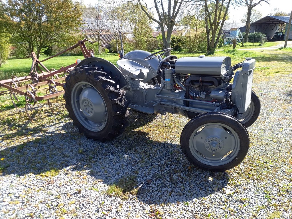

Petite sortie du week end dernier une fois l'électricité terminée,
j'en ai profité pour tester le relevage qui semble fonctionner correctement

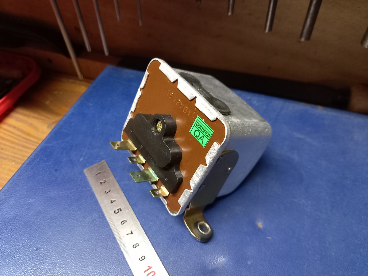

Ta photo me parait bizarre, c'est plus grand un régulateur. ... Pourrais-tu nous faire une photo capot démonté ?
Re: P'tit gris sauvé de la feraille !
Message par Fredo7710 » 14 Avr 2022, 20:38
Intéressants ces 2 articles...
mercib
Pour le capot je ne vais pas le démonter au cas où je le retourne.
Voilà une photo du régulateur

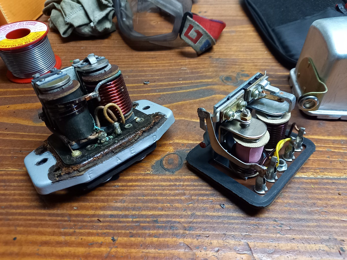

Ni une ni deux, j'ai ouvert les deux régulateurs pour tenter de comprendre le fonctionnement à l'aide d'infos trouvées sur le net :
à l'intérieur il y a deux bobinages (électroaimants), l'un est la partie régulateur de tension et l'autre coupe la liaison dynamo/batterie
lorsque le moteur est à l'arrêt (pour éviter la décharge de la batterie) ; voilà ça doit être quelque chose comme ça pour faire simple !

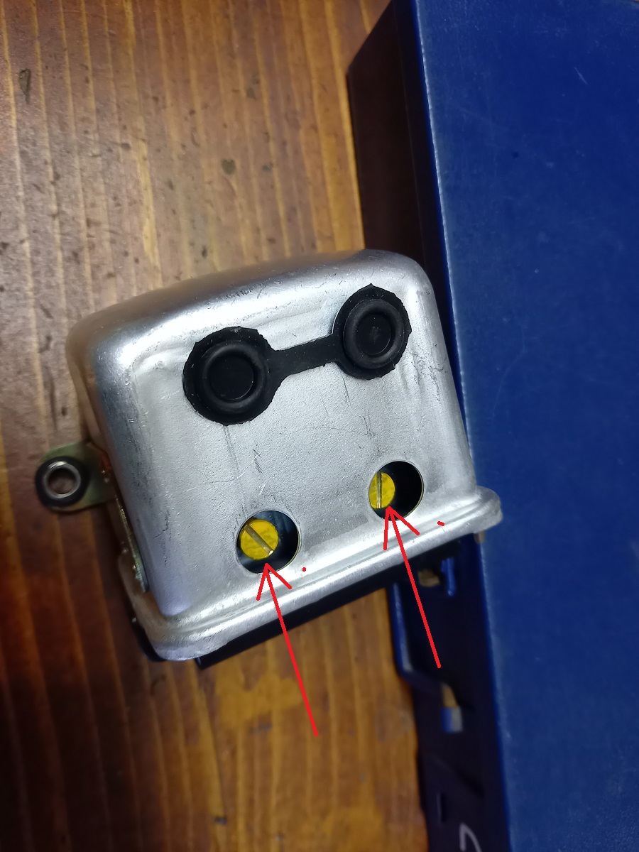

Pour en revenir aux 2 vis accessibles en ouvrant les capuchons (voir plus haut) elles ont bien une fonction "réglage" :
en effet, en agissant sur celle côté bobine régulateur il y a moyen d'ajuster la tension de sortie !
Maintenant j'ai une tension de charge de 13,7v environ :D

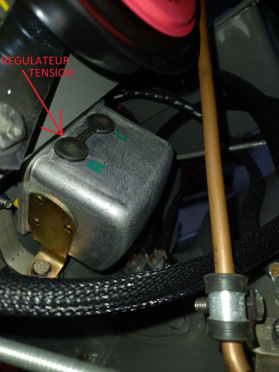

En ce qui concerne le reglage de ce régulateur, voici une photo une fois installé à sa place ;
en face chaque vis de réglage j'ai inscrit une lettre :
R > pour régulateur
C > pour conjoncteur ( pour ma part je n'y ai pas touché )
Pour régler la tension de charge il faut agir sur la partie régulateur donc la vis "R"
Attention il faut y aller tout doux, c'est assez sensible !
