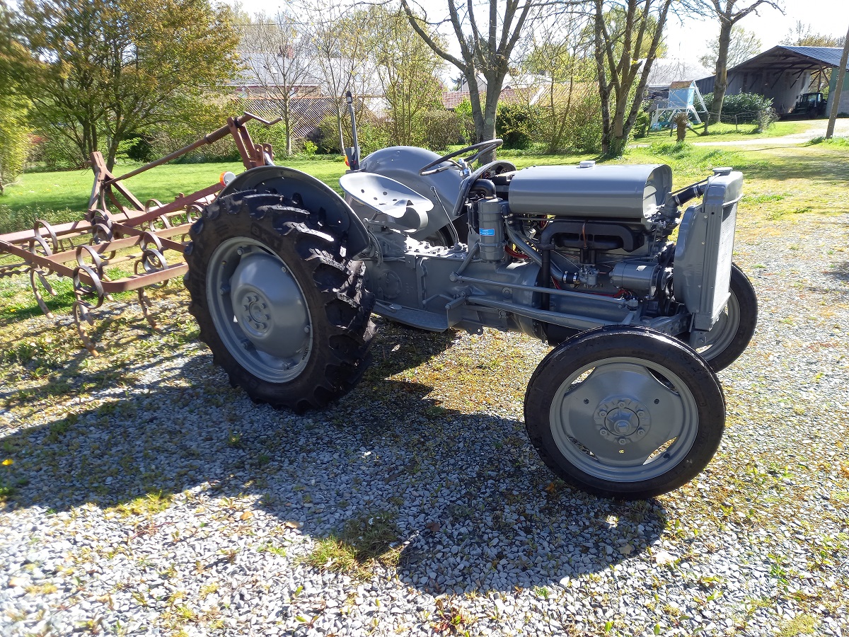

Petite sortie du week end dernier une fois l'électricité terminée,
j'en ai profité pour tester le relevage qui semble fonctionner correctement
Et un petit pépin : le voyant de charge reste allumé et éclaire énormément une fois accéléré mur

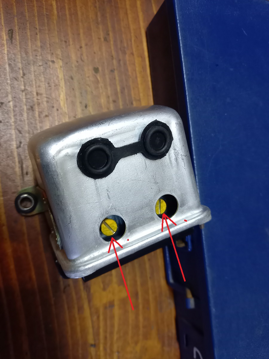

Message par Fredo7710 » 13 Avr 2022, 18:43
Salut SEPPI,
J'ai mesuré la tension aux bornes de la batterie,
quand le moteur est au ralentit je mesure 13,5V mais quand j'accélère la tension monte à 15,3V et je suis sûr de mon voltmètre.
La dynamo est une lucas d'époque et le régulateur est sans marque "type lucas" que l'ont trouve un peu partout en vente sur le net.
Voilà une photo, d'ailleurs en ouvrant le capuchon j'ai accès à deux vis : est-ce un réglage ?
Fredo7710
Message(s) : 50

Ni une ni deux, j'ai ouvert les deux régulateurs pour tenter de comprendre le fonctionnement à l'aide d'infos trouvées sur le net :
à l'intérieur il y a deux bobinages (électroaimants), l'un est la partie régulateur de tension et l'autre coupe la liaison dynamo/batterie
lorsque le moteur est à l'arrêt (pour éviter la décharge de la batterie) ; voilà ça doit être quelque chose comme ça pour faire simple !
Pour en revenir aux 2 vis accessibles en ouvrant les capuchons (voir plus haut) elles ont bien une fonction "réglage" :
en effet, en agissant sur celle côté bobine régulateur il y a moyen d'ajuster la tension de sortie !
Maintenant j'ai une tension de charge de 13,7v environ :D

Re: P'tit gris sauvé de la feraille !
Message par Fredo7710 » 06 Juin 2022, 19:15
Tout d'abord merci pour vos commentaires respect
Je prends le temps de poster un petit message car ça remonte un peu, le temps passe vite !!!
En ce qui concerne le reglage de ce régulateur, voici une photo une fois installé à sa place ;
en face chaque vis de réglage j'ai inscrit une lettre :
R > pour régulateur
C > pour conjoncteur ( pour ma part je n'y ai pas touché )
Pour régler la tension de charge il faut agir sur la partie régulateur donc la vis "R"
Attention il faut y aller tout doux, c'est assez sensible !
