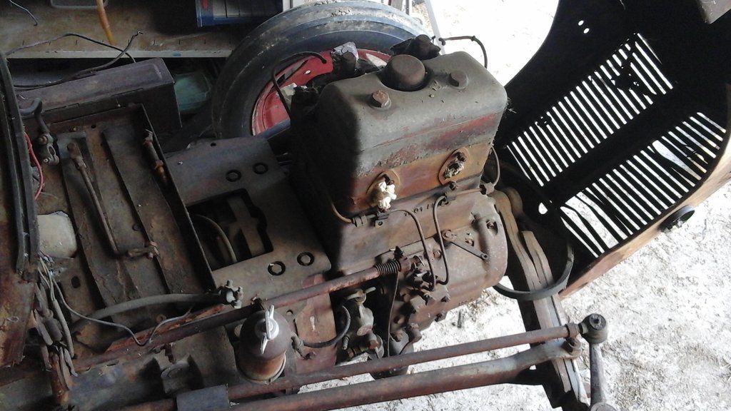

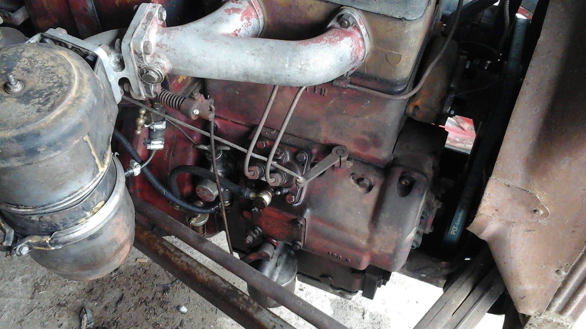

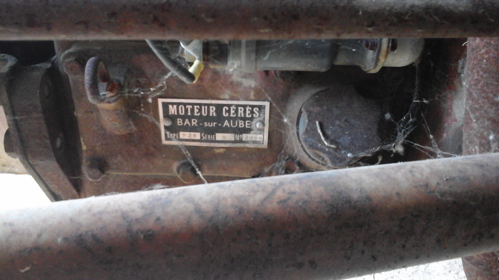

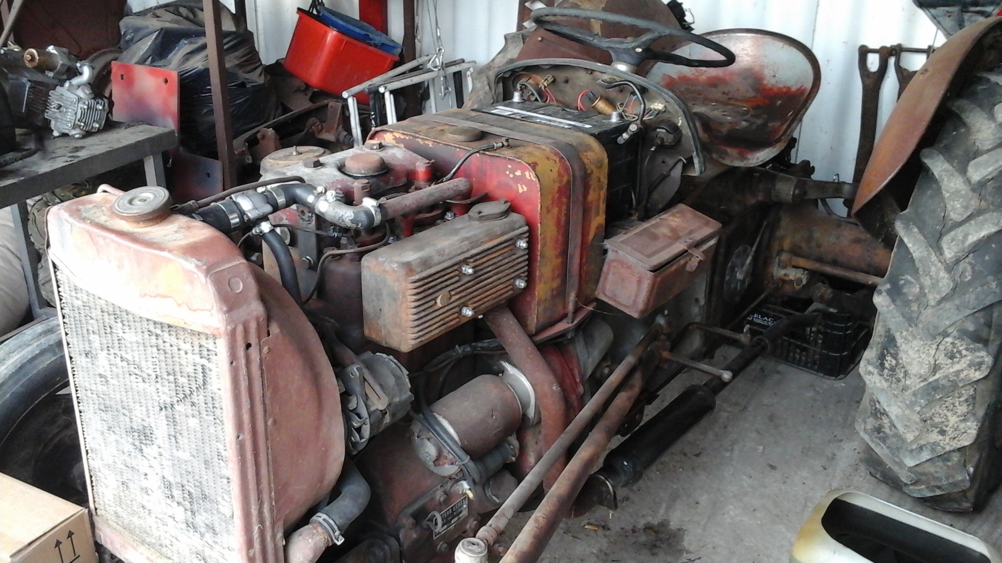

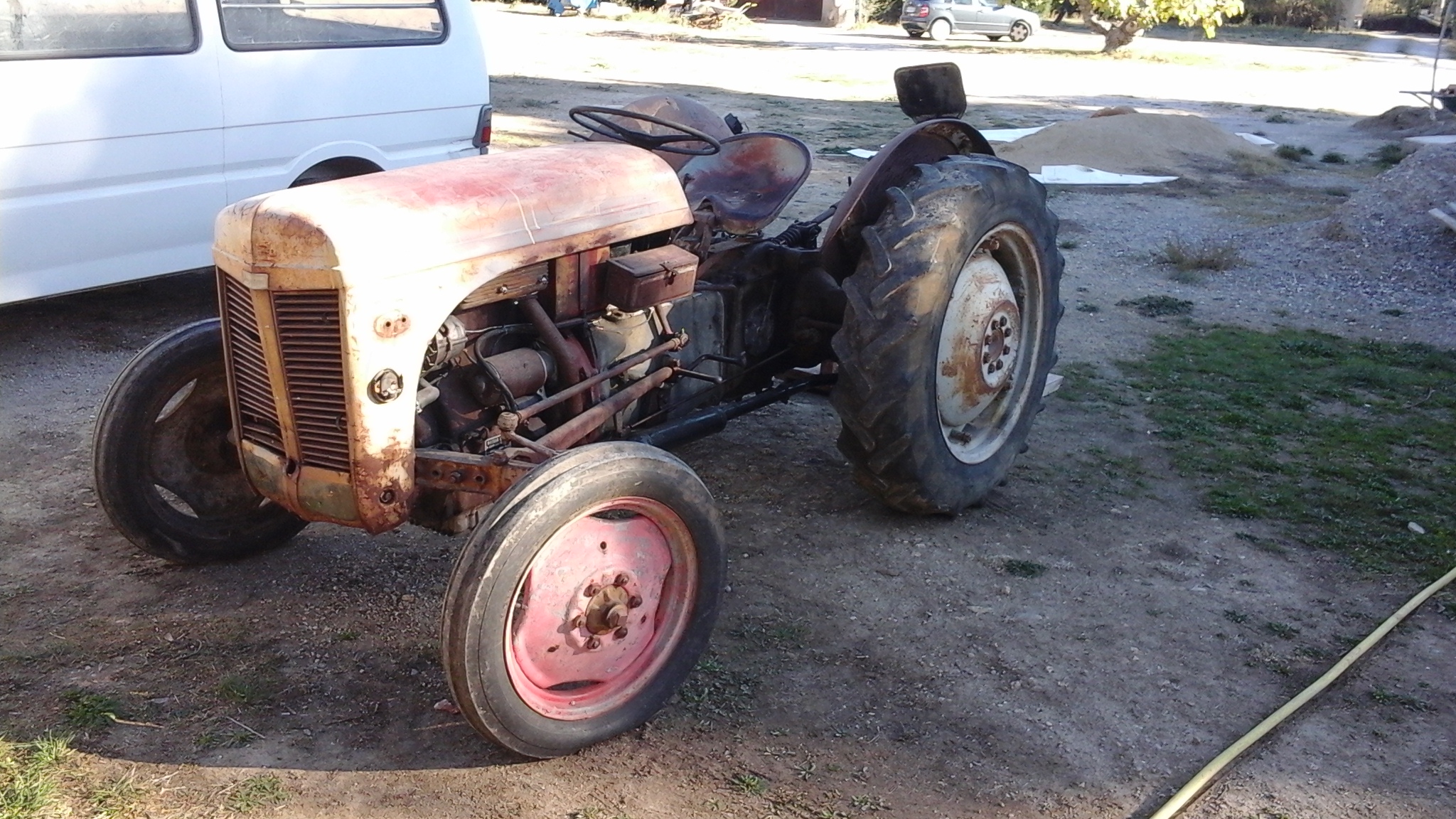

Bonjour je vous présente un tea remotorisé cérès p25 que j'ai restauré quasi entièrement sauf le moteur qui a été reconditionné pas un ancien du forum .

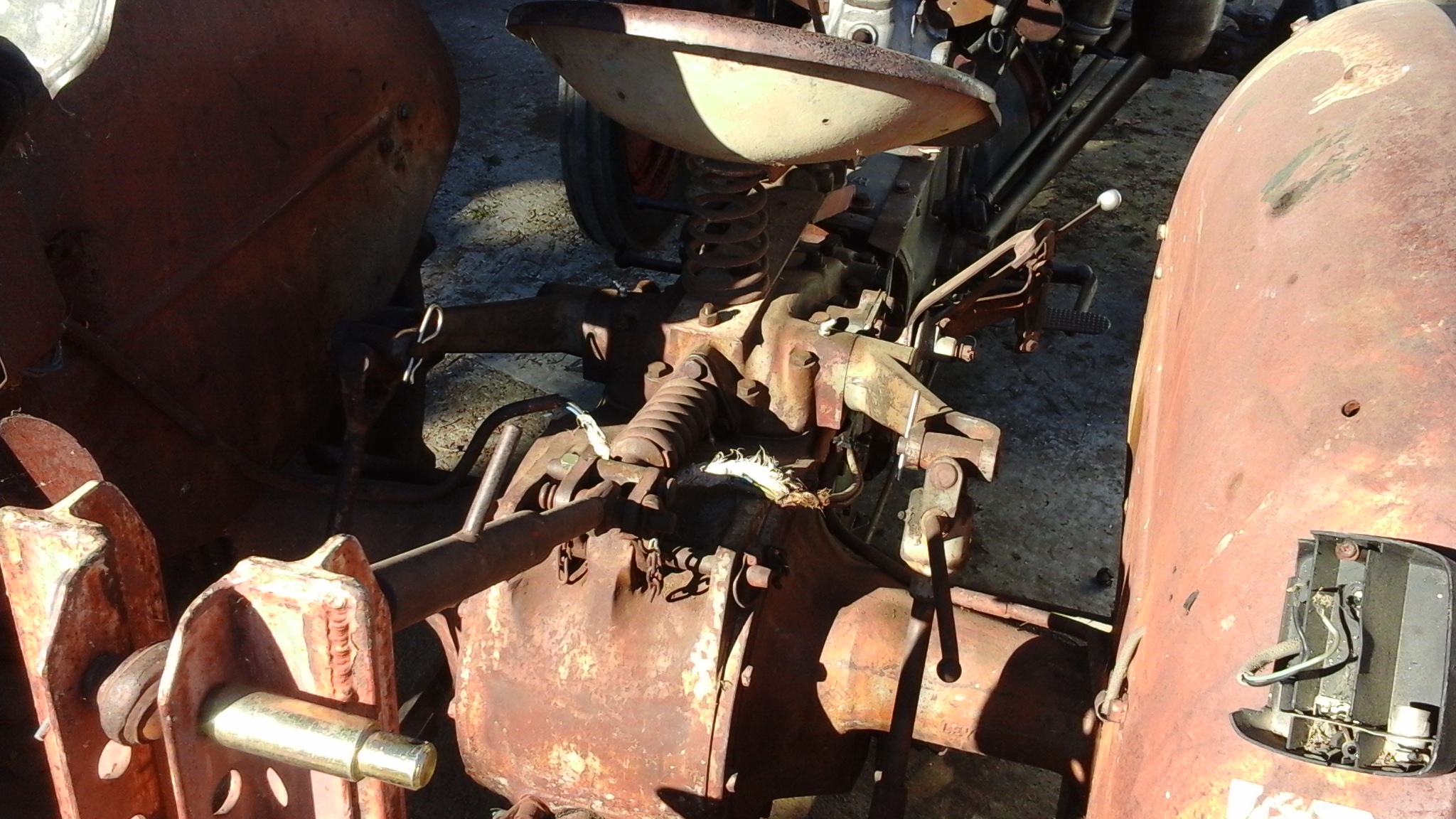

Les bras de relevage été bloqué j'ai du sortir l'arbre et les bagues qui été dans un état proche de la décomposition ,j'en ai donc refabriqué un jeux au tour et pour que le problème ne se représente plus j'ai installé des graisseur sur le couvercle de relevage .

par contre je decouvre que le ceres etait a refroidissement à eau. peut être pour ca qu'il est bien rond ? il était monté sur d'autres machines ?
