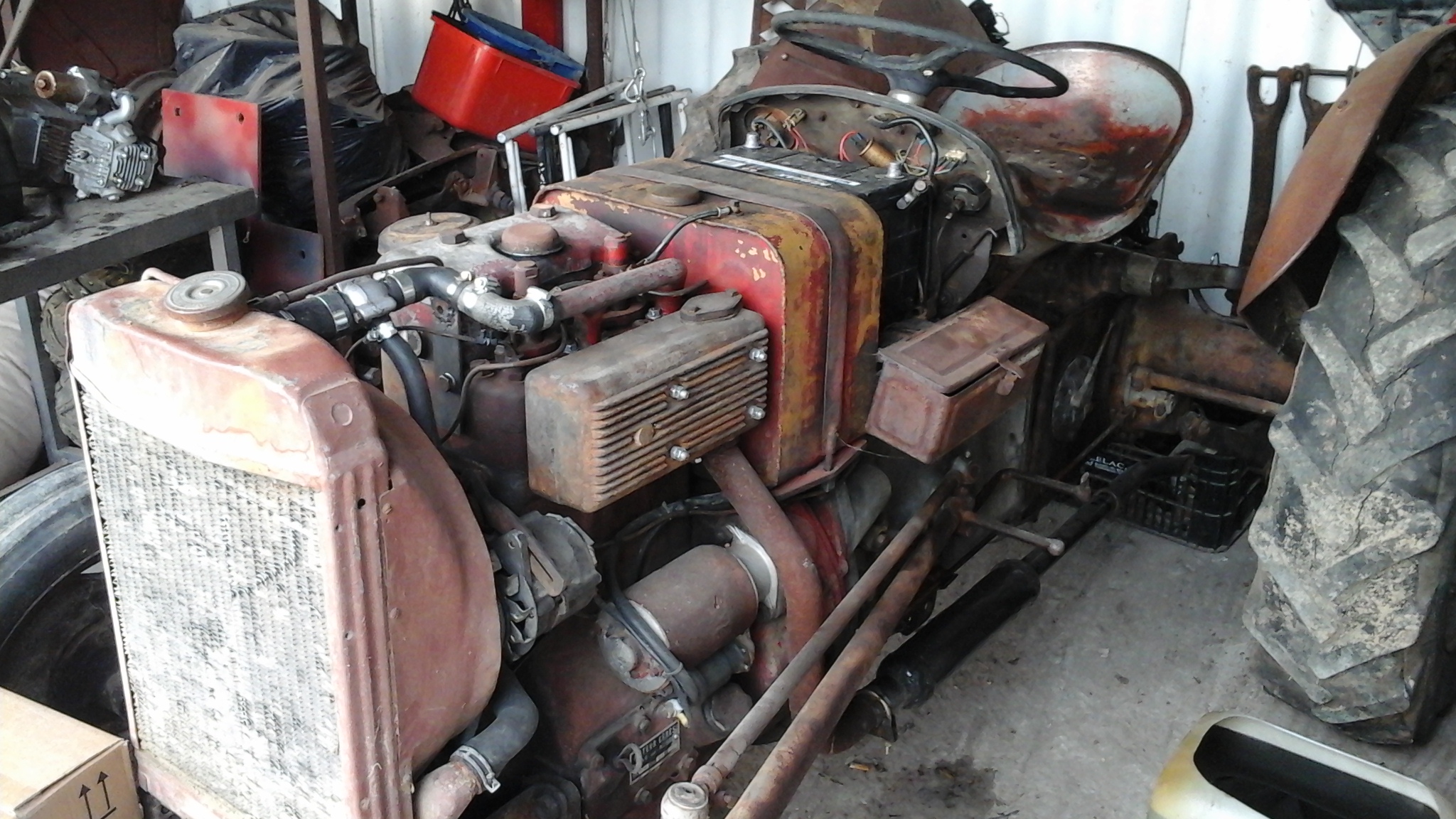

Bonjour je vous présente un tea remotorisé cérès p25 que j'ai restauré quasi entièrement sauf le moteur qui a été reconditionné pas un ancien du forum .

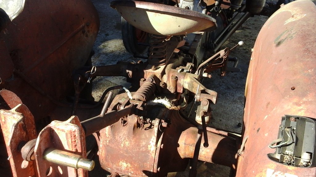

Les bras de relevage été bloqué j'ai du sortir l'arbre et les bagues qui été dans un état proche de la décomposition ,j'en ai donc refabriqué un jeux au tour et pour que le problème ne se représente plus j'ai installé des graisseur sur le couvercle de relevage .

Super, content de voir que le cérès tourne à nouveau, je l'avais vu il y a 10 an au début des travaux :wink:

Oui c'est un vrai plaisir de l'avoir fait revivre mais malheuresement j'ai du m'en séparer par manque de place :cry:
Je met une petite vidéo pour ce que sa intéresse désolé je suis un piètre caméraman.
Re: Tea remotorisé cérès p25
Message par Marc » 06 Déc 2017, 10:11
Mais non, la vidéo est très bien. Je me demandais si il faisait le même bruit qu'un Champion, j'ai la réponse; merci Damsou
Message par webmaster » 06 Déc 2017, 11:09
qu est ce qu il tourne rond ce moulin !
ya le poussoir de démarrage des Renault ;-)
par contre je decouvre que le ceres etait a refroidissement à eau. peut être pour ca qu'il est bien rond ? il était monté sur d'autres machines ?
