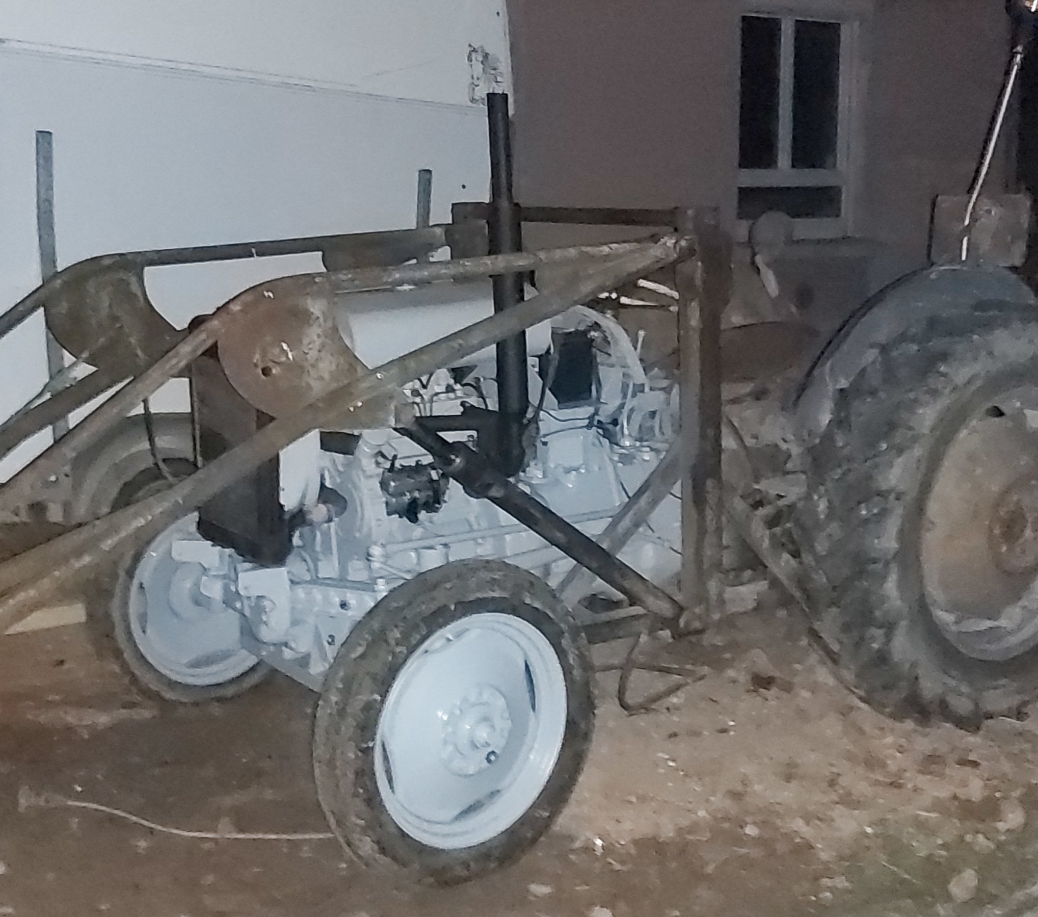

Message par jessy » 11 Déc 2019, 22:29
bonjour à tous, je m’appelle Jessy, j'ai 28 ans

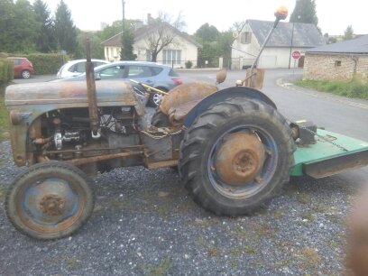

j'ai acheté il y a peu un tea 20 bon état mécanique mais pas esthétique
le moteur a était changer par un diesel un 37 (à confirmer)
des frais à prévoir joint spy boitier de direction, spy de PDF, électricité, peinture, etc
il tourne très bien mais démarre très mal quand il fait froid (pas de préchauffage).
Donc démontage et remise en état
j'ai de bonne notion en mécanique mais en tracteur pas trop!

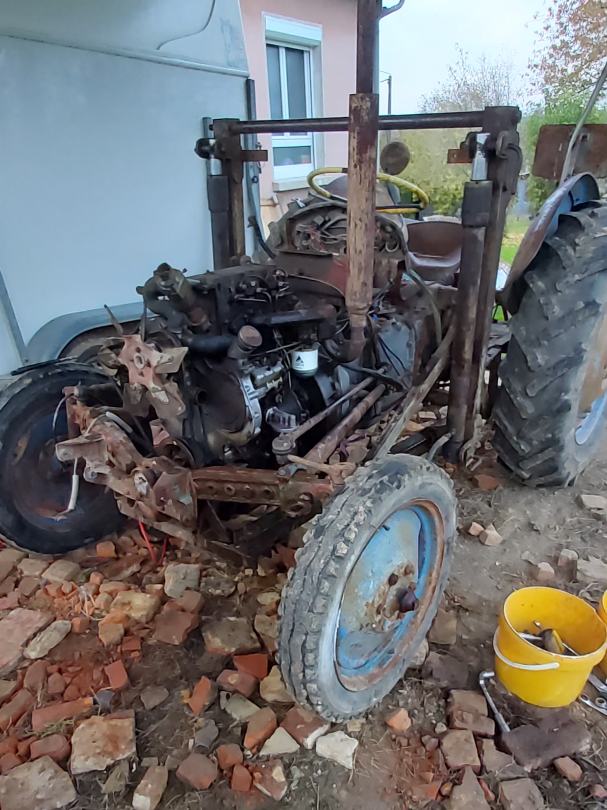

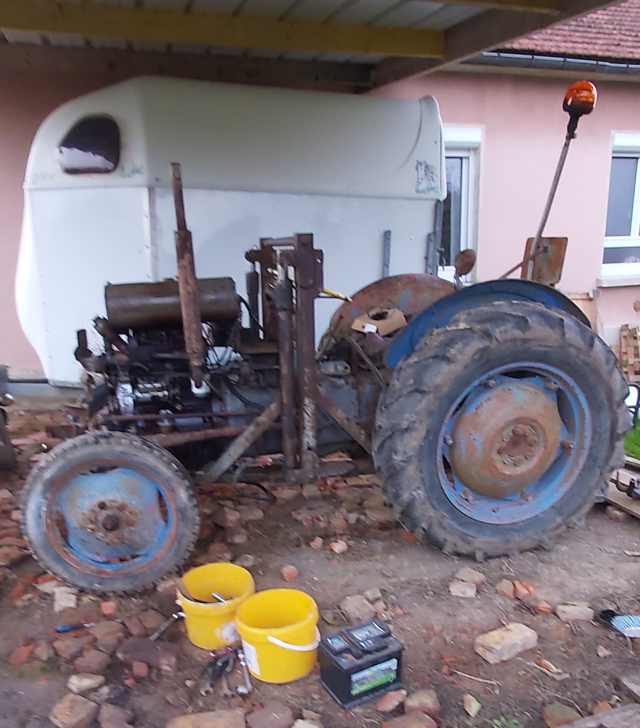

Message par jessy » 27 Mars 2020, 22:24

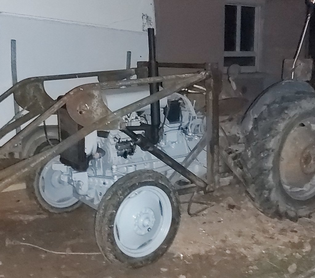

Après mes problèmes de démarrage j'ai décidé de lui faire une petite remise en état
démontage

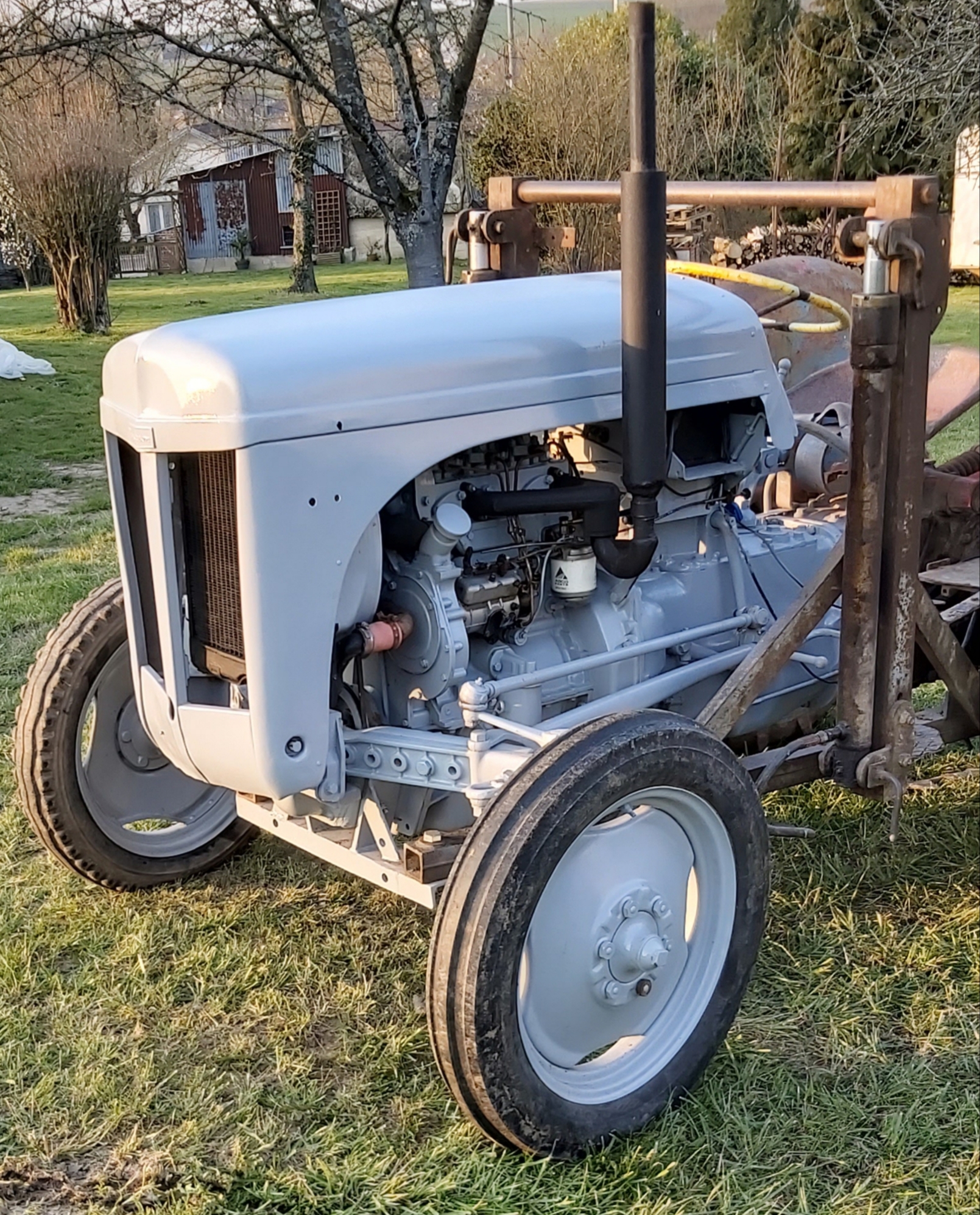

Re: petit gris tea 20 chargeur agram

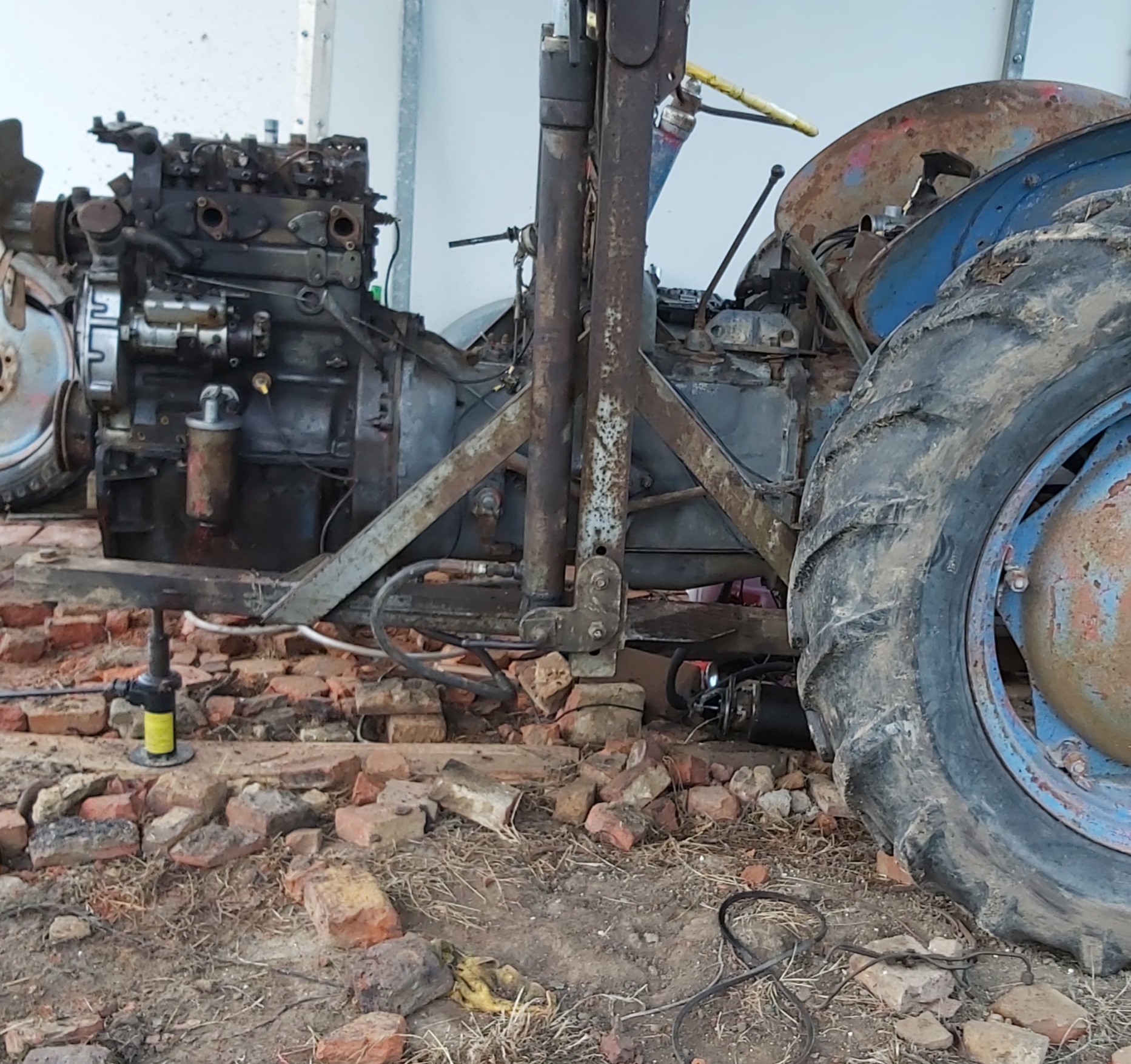

Message par jessy » 27 Mars 2020, 22:29

Message par Fabrice ff30 » 28 Mars 2020, 11:59
Bonjour, sympa de partager les photos

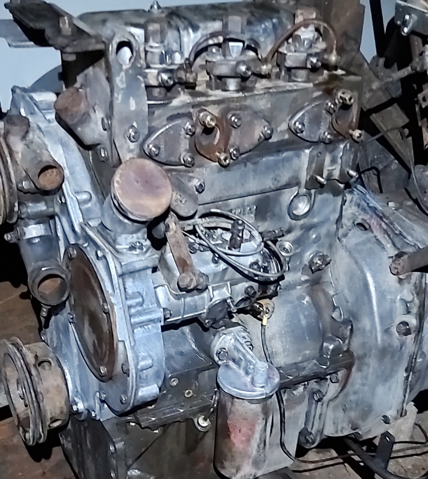

c'est un perkins A3.... mais lequel???? 144,152? as tu ouvert le moteur moteur? j'aurai aimé voir les chemises/pistons pour savoir
Message par jessy » 28 Mars 2020, 21:24
Non le moteur n'a pas était ouvert il tourne très bien, demarre très bien depuis que le préchauffage fonctionne donc je ne les pas démonté
Après peu être que les numéro gravé sur le moteur te renseigneront ??

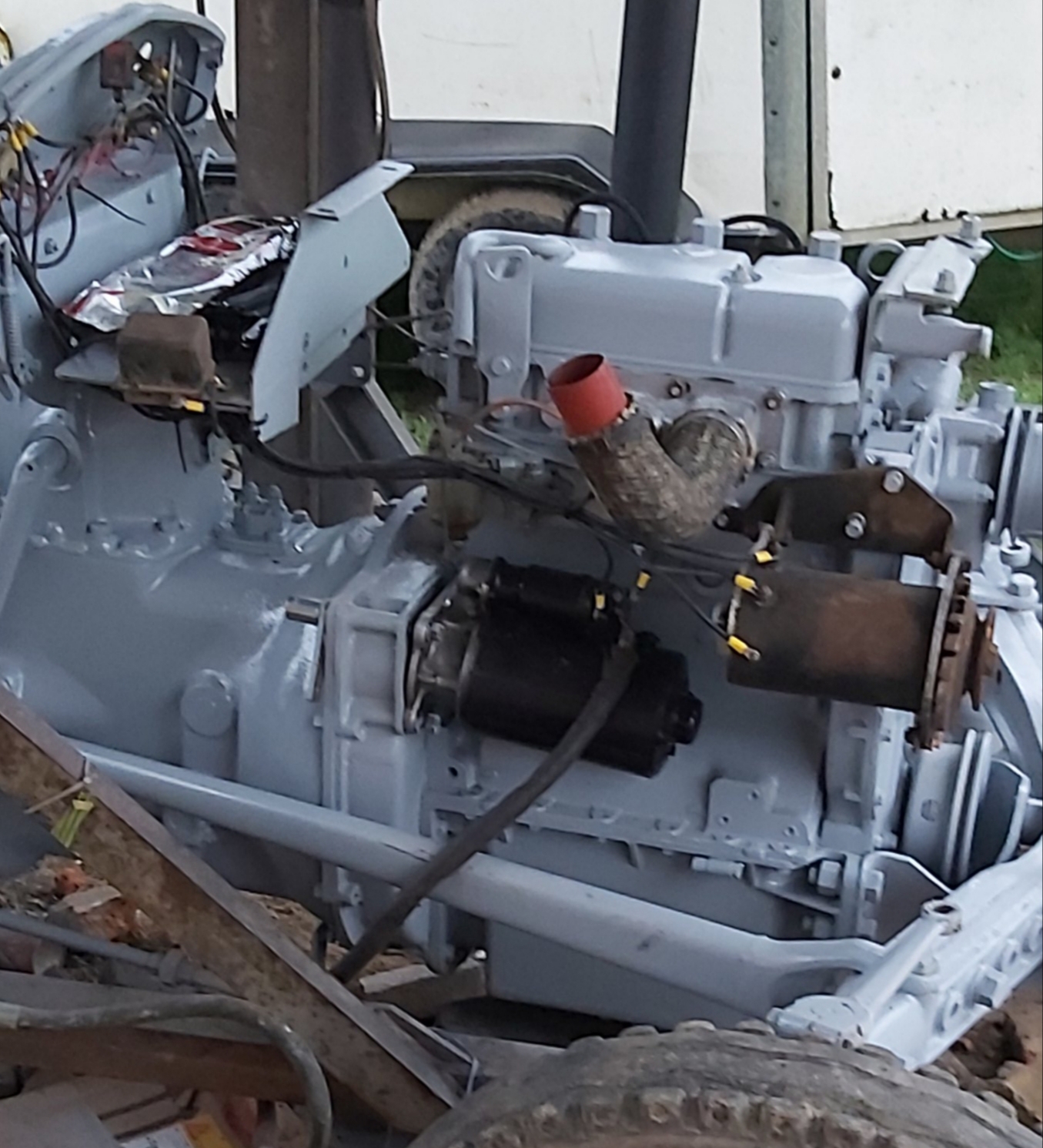

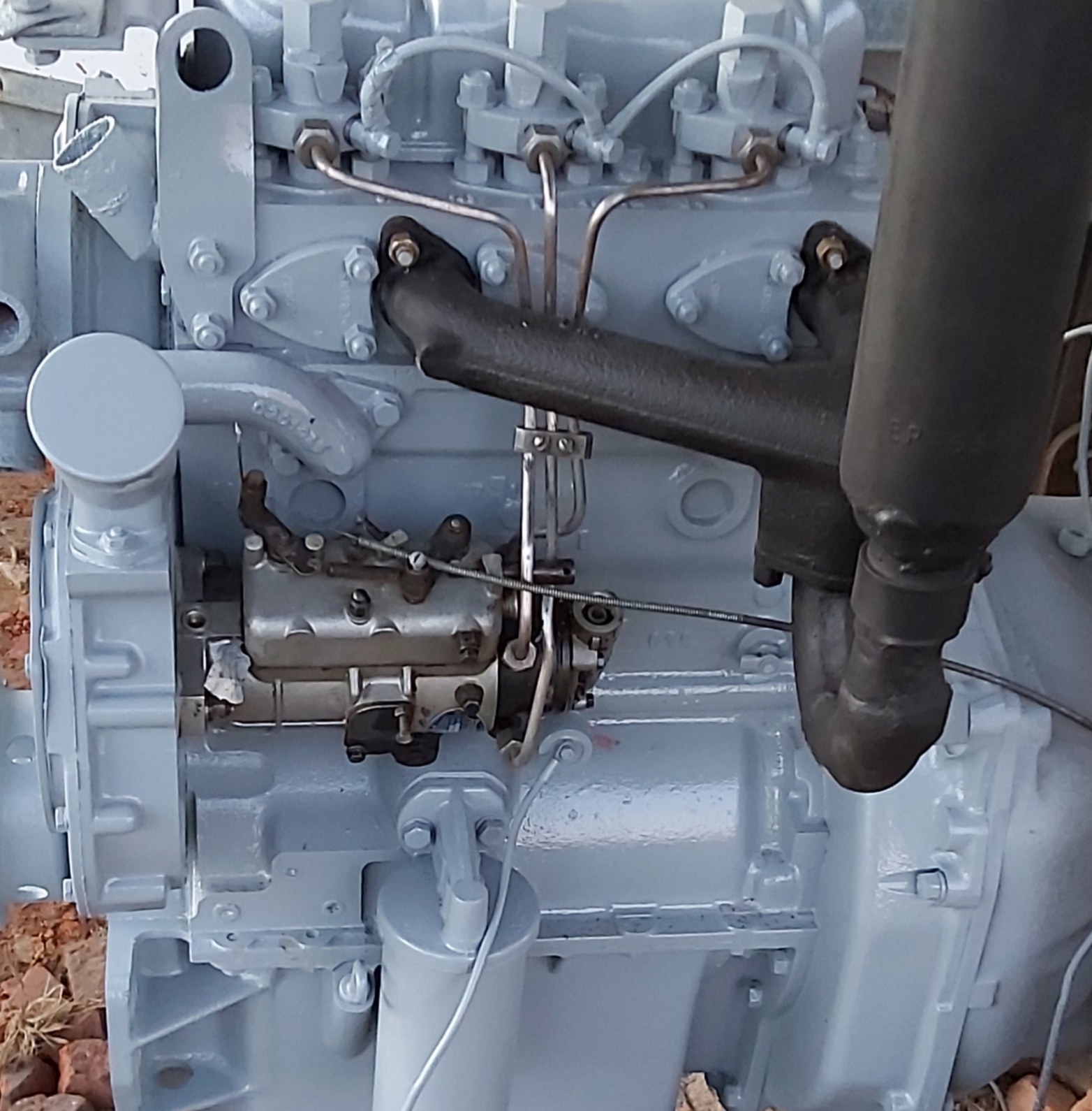

Message par webmaster » 29 Mars 2020, 07:57
Pourquoi sur les perkins avec 3 cylindres ya que 2 tubulures d echappement?
Message par Fabrice ff30 » 29 Mars 2020, 09:05
Oui si tu peux nous donner les numéros frappés dessus...
Pour l échappement....Ben c est normal c est la base d’un moteur 4 cylindres...

Je rencontre un petit problème avec mon ferguson ma pompe à eau fuit, je doit la change mais je ne connait pas le modèle du moteur,
dessus est inscrit le numéro 3E4895FR le moteur n'ai pas d'origine (perkins 3 cylindre mais lequel ??????) mur

Je reviens sur les photos.... sur celle ou on voit le demarreur il est de travers...il était desserré ?
