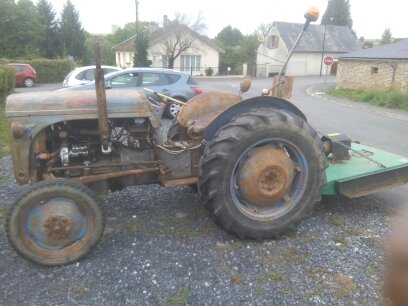

Message par jessy » 11 Déc 2019, 22:29
bonjour à tous, je m’appelle Jessy, j'ai 28 ans
j'ai acheté il y a peu un tea 20 bon état mécanique mais pas esthétique
le moteur a était changer par un diesel un 37 (à confirmer)
des frais à prévoir joint spy boitier de direction, spy de PDF, électricité, peinture, etc
il tourne très bien mais démarre très mal quand il fait froid (pas de préchauffage).
Donc démontage et remise en état
j'ai de bonne notion en mécanique mais en tracteur pas trop!

Re: petit gris tea 20 chargeur agram
Message par webmaster » 12 Déc 2019, 07:41
Il estpas simal au niveau look !
Message par Fabrice ff30 » 12 Déc 2019, 11:02
il est sympa ce TEA à moteur perkins.
surprenant si il ne démarre pas bien, ces moteurs n'ont pas vraiment besoin de préchauffage, peut être qu'il manque un peu de compression, ou que le démarreur ne tourne pas assez vite.
Message par loup blanc » 13 Déc 2019, 18:13
Bonsoir.
Il est pas mal ce petit ferguson.je possede le même.pour le moteur,en principe c'est un perkins a3144 alors que sur le 37 que je possède aussi c'est le perkins a3152.pour le démarrage a froid ,sur le mien il y a un petit réservoir de gasoil a l,avant droit du moteur et une bougie de préchauffage sur la tubulure d'admission alimentée par le petit réservoir.l'été pas besoin de préchauffage,par contre l'hiver il faut utiliser la bougie pour démarrer facilement.
Bonne soirée Denis.

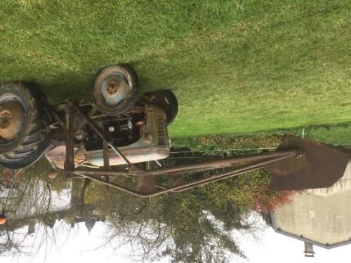

Message par jessy » 27 Mars 2020, 22:24
Après mes problèmes de démarrage j'ai décidé de lui faire une petite remise en état
démontage
Message par Fabrice ff30 » 28 Mars 2020, 11:59
Bonjour, sympa de partager les photos
c'est un perkins A3.... mais lequel???? 144,152? as tu ouvert le moteur moteur? j'aurai aimé voir les chemises/pistons pour savoir
Message par jessy » 28 Mars 2020, 21:24
Non le moteur n'a pas était ouvert il tourne très bien, demarre très bien depuis que le préchauffage fonctionne donc je ne les pas démonté
Après peu être que les numéro gravé sur le moteur te renseigneront ??
Message par webmaster » 29 Mars 2020, 07:57
Pourquoi sur les perkins avec 3 cylindres ya que 2 tubulures d echappement?
Message par Fabrice ff30 » 29 Mars 2020, 09:05
Oui si tu peux nous donner les numéros frappés dessus...
Pour l échappement....Ben c est normal c est la base d’un moteur 4 cylindres...
Message par Fabrice ff30 » 01 Sep 2020, 22:11
Bonsoir les pompe à eau de P3 sont différentes
J ai pas la réf en tête mais je pourrai rechercher
Message par webmaster » 02 Sep 2020, 05:22
Je reviens sur les photos.... sur celle ou on voit le demarreur il est de travers...il était desserré ?
