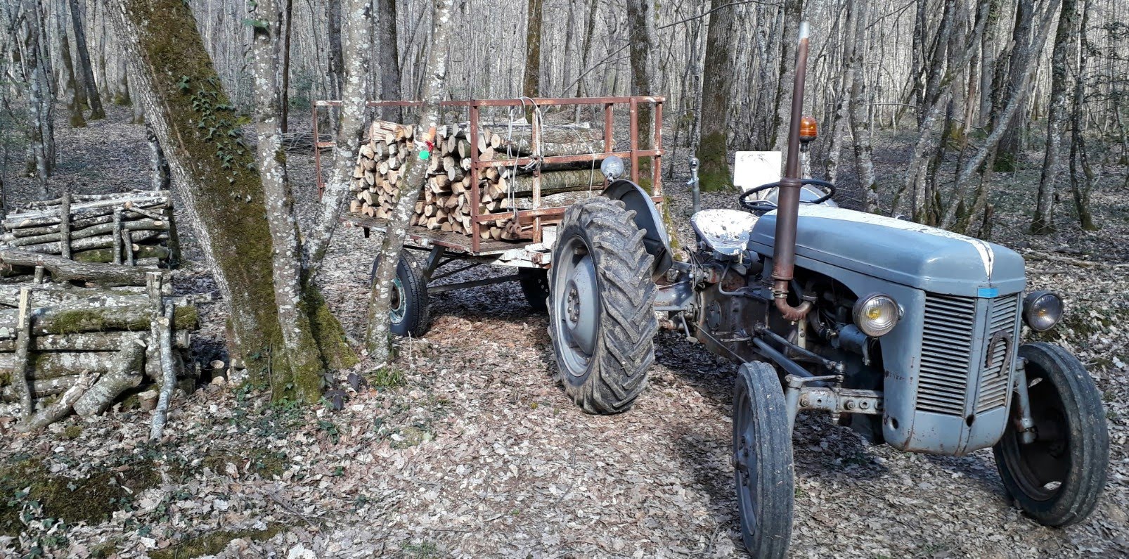

Pour répondre à ta question, je dirai oui TE20 ou FF30 pour faire du bois et de la ballade pourquoi pas ! Cela dépends aussi de la distance habitation/forêt et l'état de celle-ci, pas de forte pente pas trop boueux par pluie et la quantité ? 30CV ça tire bien ses 5 stères en forêt avec allées assez dégagées. Très maniable pour passer partout, A charge, un peu glissant de l'avant et pas de blocage différentiel au cas où c'est glissant. Maintenant, on s'adapte au terrain, au temps, on charge moins et ça passe très bien. Sur qu'avec un 40/50 CV ça le ferait mieux, mais tout le monde ne peut pas à voir ce matériel, aussi pour faire des affouages ça suffit, à moins de faire 150 stères an. La fendeuse, portée par le 3 points env 450 kg l'entraînement PDF450 trs ou hydro pas très spécialiste fendeuse, cela dépends du type de fendeuse.
Je possèdes un TEA20 fait du bois (affouage commune) aucun problème pour rentrer le bois, une remorque ou je mets au maxi 3 stères ( j'ai déjà tiré une remorque de 6 stères dans l'allée ) je suis a env 1km de la maison et la forêt est praticable et bien entretenue.
Franck si à pu te cerner à peu près ce que tu voulais au sujet du fergie pour ton bois. Pour moi, ça me suffit, après on va faire le plus gros, très bien, mais aussi dans le plus sophistiqué, j'ai refait mon TEA suis pas mécano mais me débrouille pas mal, mécanique simple, pièces faciles à trouver et surtout un petit tracteur fiable. Et pour la ballade là c'est le pied lol
