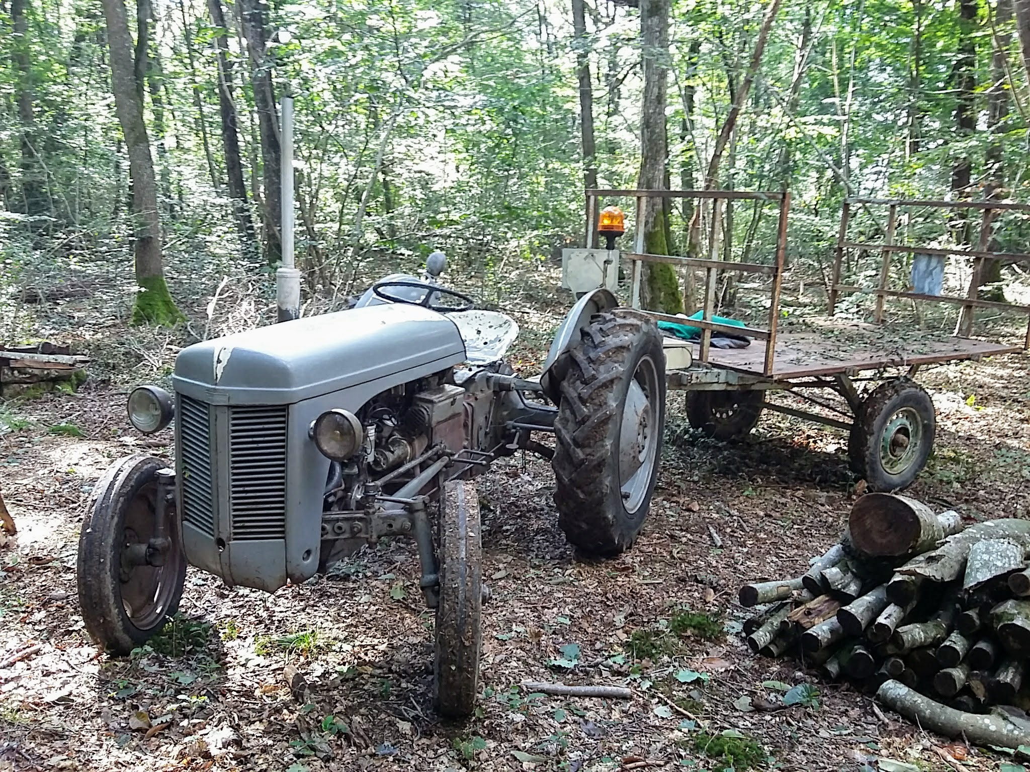

Pour répondre à ta question, je dirai oui TE20 ou FF30 pour faire du bois et de la ballade pourquoi pas ! Cela dépends aussi de la distance habitation/forêt et l'état de celle-ci, pas de forte pente pas trop boueux par pluie et la quantité ? 30CV ça tire bien ses 5 stères en forêt avec allées assez dégagées. Très maniable pour passer partout, A charge, un peu glissant de l'avant et pas de blocage différentiel au cas où c'est glissant. Maintenant, on s'adapte au terrain, au temps, on charge moins et ça passe très bien. Sur qu'avec un 40/50 CV ça le ferait mieux, mais tout le monde ne peut pas à voir ce matériel, aussi pour faire des affouages ça suffit, à moins de faire 150 stères an. La fendeuse, portée par le 3 points env 450 kg l'entraînement PDF450 trs ou hydro pas très spécialiste fendeuse, cela dépends du type de fendeuse.
Je possèdes un TEA20 fait du bois (affouage commune) aucun problème pour rentrer le bois, une remorque ou je mets au maxi 3 stères ( j'ai déjà tiré une remorque de 6 stères dans l'allée ) je suis a env 1km de la maison et la forêt est praticable et bien entretenue.
Franck si à pu te cerner à peu près ce que tu voulais au sujet du fergie pour ton bois. Pour moi, ça me suffit, après on va faire le plus gros, très bien, mais aussi dans le plus sophistiqué, j'ai refait mon TEA suis pas mécano mais me débrouille pas mal, mécanique simple, pièces faciles à trouver et surtout un petit tracteur fiable. Et pour la ballade là c'est le pied lol

Oui c'est pour faire de l'affouage communal, fendre dans la coupe et débarder.
Je possède une remorque conçue pour un 4x4 qui a un plateau de 2x1 que je comptait modifier en mettent des ranchers de 1m50 ce qui ferais 3 stères et l'équiper d'une fendeuse sur pdf vu que j ai cru comprendre que l hydraulique n'est pas le fort des Fergie.
J’apprécie ce tracteur pour son esthétique mais aussi pour ça simplicité, son petit gabarit (la grange est vite remplie moins il prend de place mieux c'est)et la facilitée de trouver les pièces aussi bien mécanique que carrosserie. Pour faire 150 stères et pas ce poser de question c'est sur qu'il faut un bon 4 roues motrices, rien a voir j'ai conscience que le Ferguson est un petit tracteur bon pour faire 20 stères par ans mais c'est pas un Latil :roll: J'ai débarder pas mal avec un Renault 89 et un Super6D jamais eu a utiliser le blocage, faut pas tenter les gros bourbiers. des pneus neufs et ça accroche déjà bien
