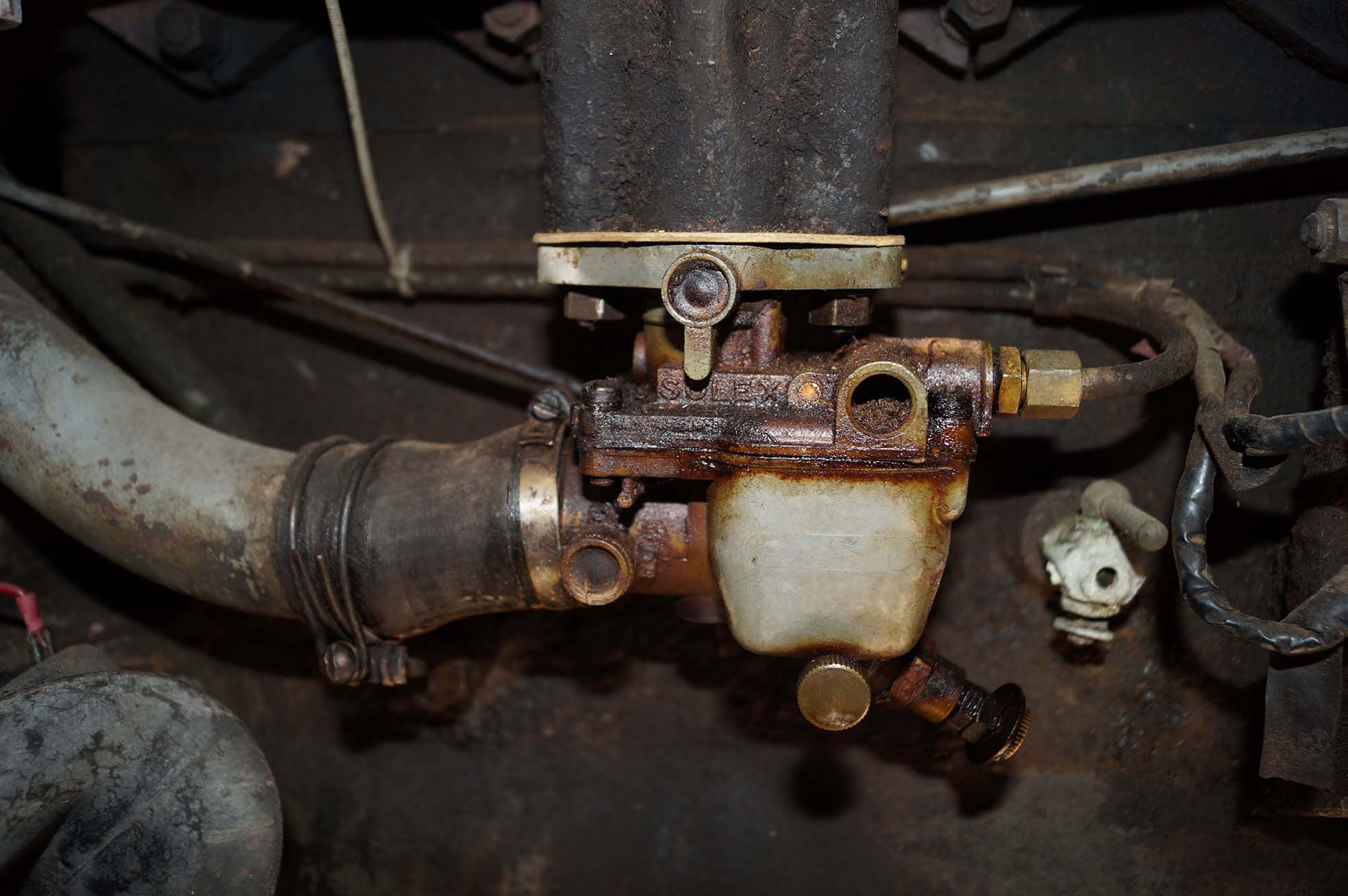

L'ayant depuis peu à la maison, je vais restaurer quelques points sensibles. En effet lors de mes dernières sorties il ne faisait pas son joli bruit habituel, comme s'il tournait sur "3 pattes". J'ai débranché une à une chaque bougie mais guère entendu de différence.
Bon j'ai continué à l'utiliser ainsi et au dernier usage après son arrêt une énorme fuite au niveau du carburateur. L'essence pissait de partout et surtout à la jonction centrale.
Sauriez vous m'orienter sur quoi faire s'il vous plait ?

Pour le carburateur, demontage et nettoyage ext/int changement de tous les joints, même celui de fixation au collecteur, aussi verifier si le flotteur ferme bien l'essence quand il bute sur l'arrivée, en appuyant sur le petit piston au dessus du flotteur, si il coince, le changer, le débordement du carbu est souvent du à ce petit clapet. La marche sur 3 pattes, changements des bougies, vérifier les fils HT si capuchons craquelés changer les 4 cables HT bougies. Voir également la tête de l'allumeur, si les plots intérieurs ne sont pas brûlés ou gras, ou tête fendue. Ton TEA20 est très gras de cambouis partout, fait lui un bon nettoyage, ça te seras déjà plus facile de voir ce qui ne vas pas et tu travailleras dans le propre et en même temps, les contacts électriques seront plus fonctionnels.

Merci Patou18,
Je vais commencer par démonter le carbu pour voir ce qu'il s'y passe. Le nettoyage du moteur fait partie également des choses à faire...ca va lui faire bizarre d'être tout propre :-)

Jolie petit gris dans son jus. Je rejoins patou. Commencer par nettoyer le carburateur changer les joints et nettoyer les gicleurs. Au vue des photos sa lui fera pas de mal. Après revoir l'allumage et sa devrais rouler.

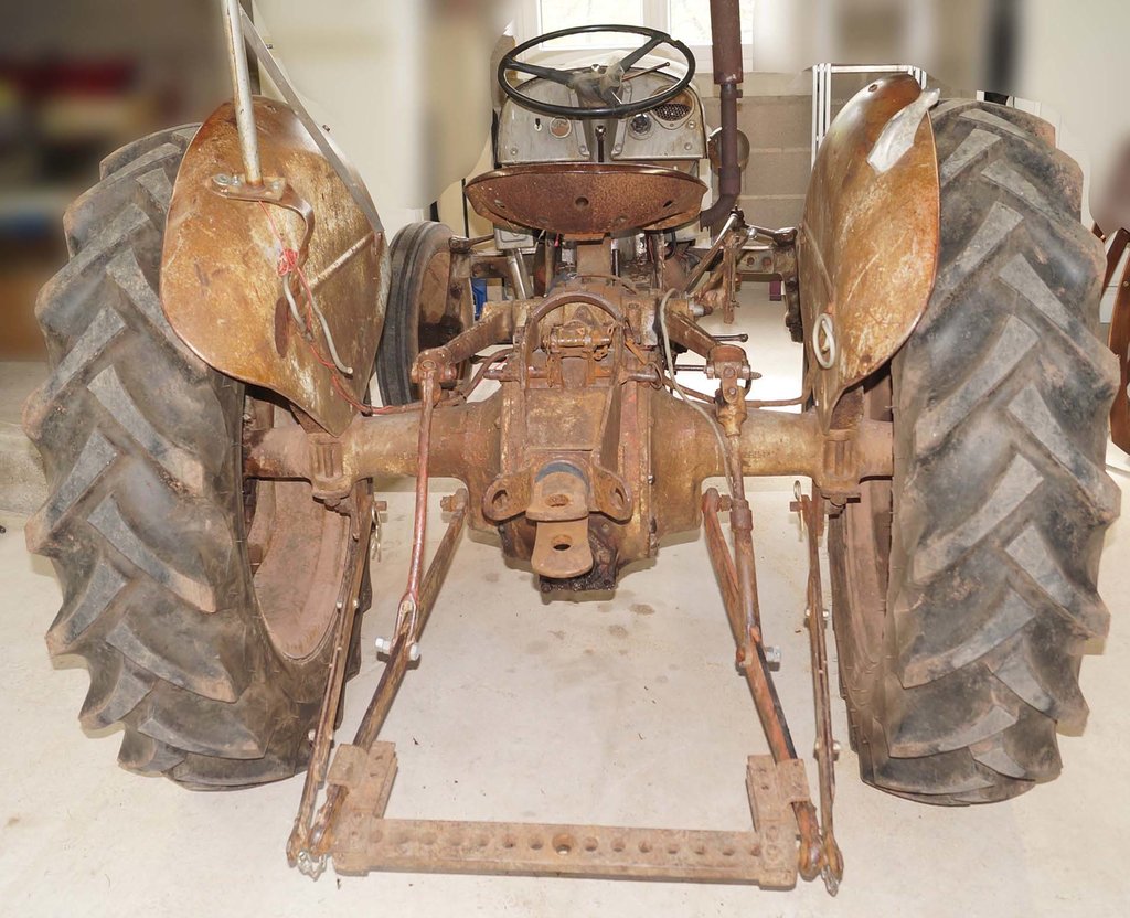

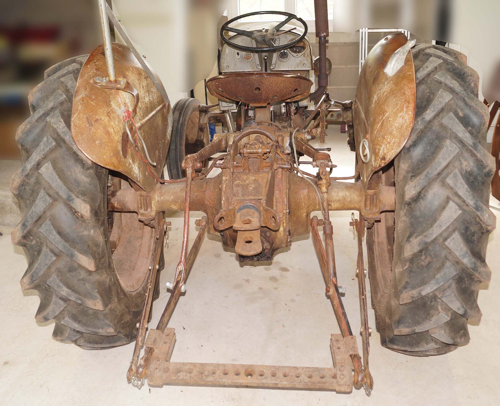

Question pour les connaisseurs : sur la photo de cul du tracteur de Mkl88, on devine un support en alu sur l'aile droite. J'ai exactement le même sur le mien, au même endroit. Sauriez-vous ce que c'est/à quoi ça sert ?
Thomas
TEA20 1956
Thomas Olivaux
Message(s) : 10
Inscription : 12 Fév 2020, 17:25
Localisation : Bretagne
Re: Ptit gris Vosgien
Message par Jodu68 » 21 Avr 2020, 09:48
Il est sympa ce Petit Gris, une belle base de restauration :D ! Et en plus c'est un tracteur familial !
J'ai l'impression que tu as utilisé les haubans en guise de stabilisateurs, sauf que ce n'est pas comme ça qu'on les utilise :wink: . Il servent à maintenir le relevage à une hauteur constante, donc ils se mettent entre l'attache du 3ème point et l'extrémité des bras de relevage.
Thomas Olivaux a écrit:Question pour les connaisseurs : sur la photo de cul du tracteur de Mkl88, on devine un support en alu sur l'aile droite. J'ai exactement le même sur le mien, au même endroit. Sauriez-vous ce que c'est/à quoi ça sert ?
Il s'agit du support du phare de travail :
Malheureusement, le phare est bien souvent absent ...
A+,
Jo
Jodu68
Message(s) : 193

Message par Fabrice ff30 » 21 Avr 2020, 10:09
Thomas Olivaux a écrit: J'ai exactement le même sur le mien, au même endroit. Sauriez-vous ce que c'est/à quoi ça sert ?
Thomas
Bonjour Thomas
désolé.... mais il semble manquer un morceau de l’œillet sur le tien .... d'où le phare absent.... :(

Message par jlbrllt » 22 Avr 2020, 07:55
Le support du phare de travail est bien connu pour être la pièce la plus fragile du petit gris ; j'ai la chance d'avoir pu conserver le mien.

Message par Thomas Olivaux » 22 Avr 2020, 11:37
Thomas
Bonjour Thomas
Ha ben oui ! j'comprend mieux ! Merci.

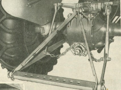

Message par Mkl88 » 22 Avr 2020, 21:25
merci à vous de vos conseils.
Jodu68
J'ai toujours vu le montage des haubans ainsi et c'est vrai qu'ils me servent de stabilisateurs lorsque j'utilise le relevage.
Le montage exact doit être comme ceci apparemment?
PG_vue relevage.jpg (36.13 Kio) Consulté 38943 fois
Du coup qu'est ce qui était utilisé pour stabiliser le relevage? des chaines ?
Je me suis lancé dans le démontage du carbu. Il est nettoyé et prêt au remontage.

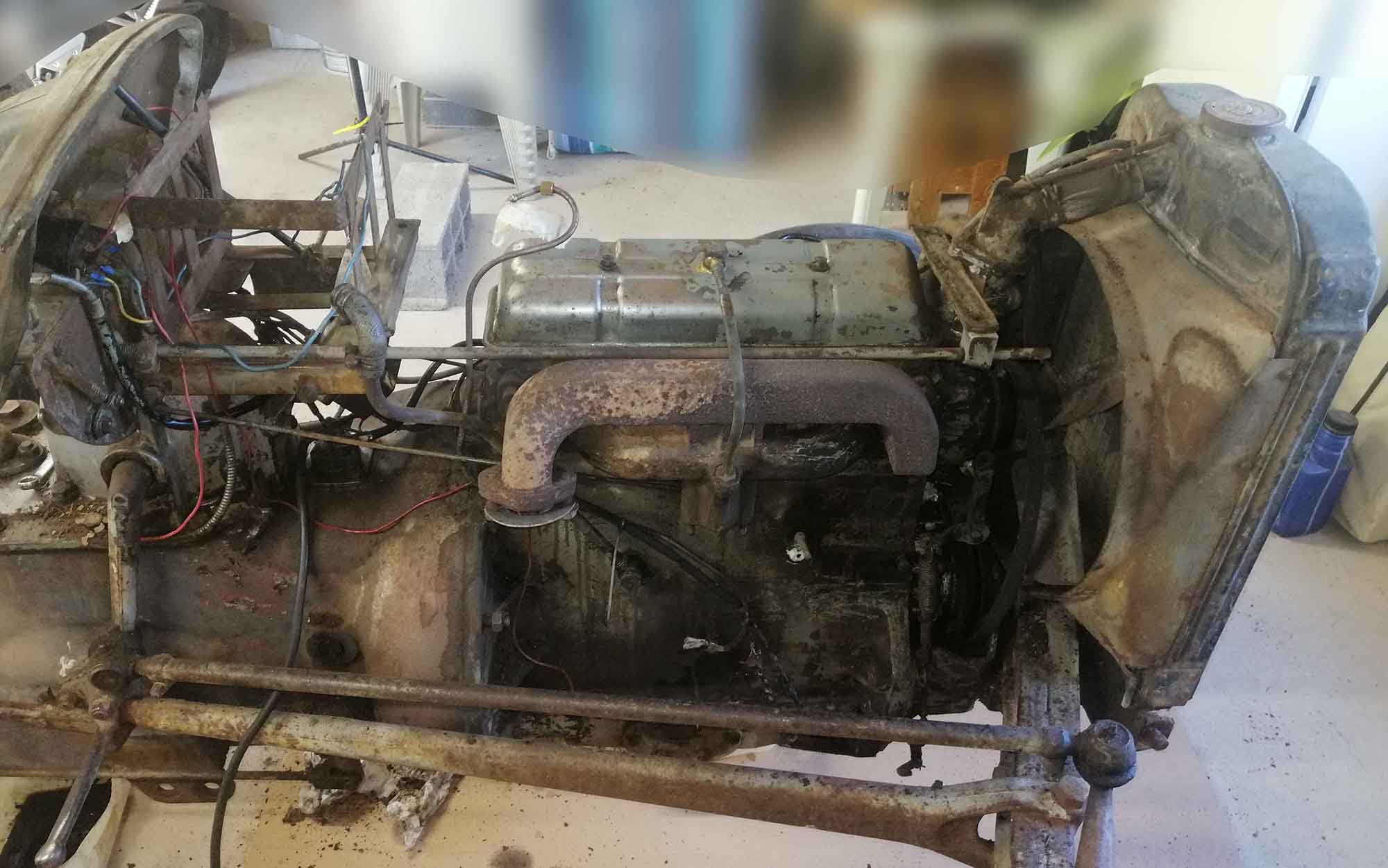

Seulement je me suis dit que je pourrais nettoyer le moteur tant qu'a faire, puis j'ai enlevé la dynamo, puis le réservoir, etc ....
J'en suis à cet état de démontage :lol:
Bon ce n'était pas prévu d'en arriver la. Je ne compte pas aller plus loin dans les réparations car j'ai besoin du tracteur prochainement et qu'il fonctionnait presque parfaitement.
Cependant avant de remonter le réservoir, pensez qu'il soit utile que je vérifie quelque chose sous le cache des culbuteurs? (si c'est bien ca) ou ailleurs ?
Et aussi j'étais ici pour présenter mon tracteur mais ca devient de plus en plus un post de restauration. Ne devrais je pas faire un sujet ailleurs? et si oui lequel ?
Merci à vous

Beaucoup de chose à faire,mais ça risque de t'immobiliser le tracteur. Decrasser, on peut pas travailler dans le cambouis. Le dégraissage, essence passée au pinceau et essuyée de suite, ça degraisse bien, faut du papier absorbant, genre sopalin, pour l'atelier en bobines. A ce stade, faire un réglage de soupapes, faut un joint neuf ou de la pâte joint pour le cache culbuteur. Tu as aussi accès au contact démarrage venant du levier de vitesse, situé sous le porte batterie, démonter pour nettoyer toutes les cosses électrique ( repaire bien tous les branchements et les montages EX photos ) Un brossage et passage au papier de verre, à l'intérieur, contact par un petit levier articulé par la biellette du levier de vitesse " attention goupille et agraffe au demontage/remontage " 2 gros plots et une cloche avec ressort, tout en cuivre. Souvent sale et aussi brûlé par les contacts, passage au papier de verre du cuivre permettront après, un démarrage impec. tu as nettoyé et changer les joints du carbu, pense à changer l'huile du filtre à air. L'idéal serait de changer les durites eau et air, vidanger le radiateur, robinet sous celui-ci robinet qui se trouve sur le bloc moteur. Tu rinces à l'eau claire (jet eau dans le radiateur) et tu remets de l'antigel prêt à l'emploi. Nettoie toute les biellettes du système regulateur mécanique. la liste est tellement longue quand on reprends un tracteur ancien. Pas forcément de grosses mécanique, mais comme c'etait jamais entretenu, rien qu'a voir le cambouis, tu comprends vite que tant que ça tournait ! En même temps, c'était pour gagner leur croûte, nous c'est pour le plaisir et aussi quelques travaux, on a le temps de faire briller lol
Voilà ce que tu peux déjà faire, mais si tu as besoin du tracteur ? faut faire un choix !

Pour le moment, comme je dois m'en resservir bientôt, je le décrasse simplement. Ainsi je verrais si y'a des fuites puis entreprendrai de le démonter en ayant au préalable commandé les joints et autres pièces nécessaires.
J'ai déjà pu remarqué que l’électricité est à a refaire. J'ai déjà bien décapé à l'essence mais il me reste encore pas mal de travail.
Bon comme je n'ai pas de joint pour le cache culbuteur et à cause du confinement je ne vais pas me lancer la dessus, je reverrai ultérieurement.

Message par Jodu68 » 23 Avr 2020, 20:24
Mkl88 a écrit:Jodu68
Oui, c'est bien ça le montage exact !
A l'origine, en guise de stabilisateurs, il y a des fers plats avec un trou à chaque extrémité (inconvénient : ce n'est pas réglable).
