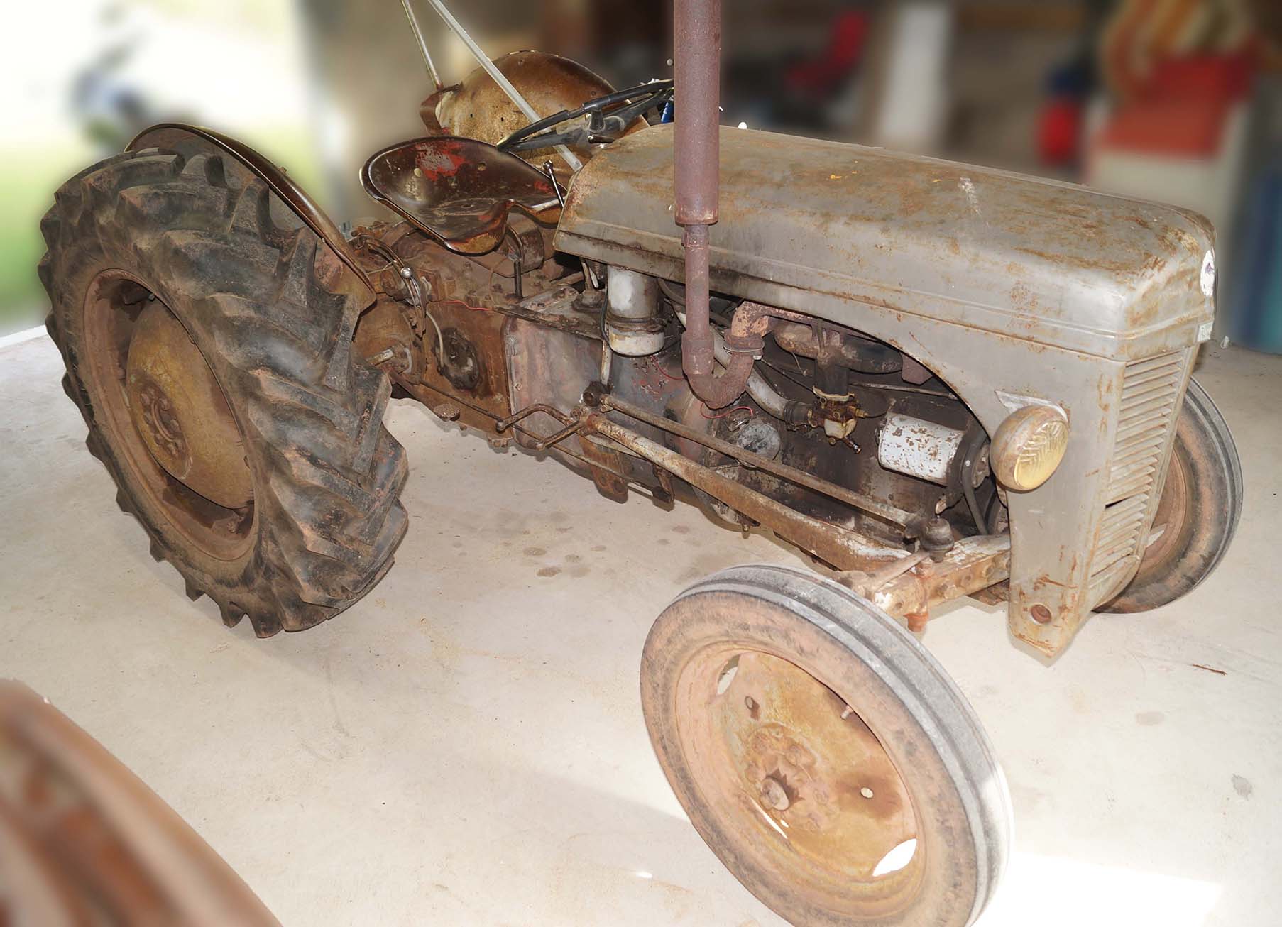

Je vous présente donc "mon petit gris". Un TEA20 de 1955, utilisé jusqu'en 2000 dans une exploitation agricole.
Ce fut à l'époque de son acquisition le tout premier tracteur du village,et gamin le premier tracteur que j'ai conduit.
Mes grands parents l'on cédé à mes parents puis ceux-ci à moi dernièrement.
Depuis 2000, nous l'utilisions occasionnèrent avec une petite benne 3 points et un peu pour tracter une remorque de bois. Son usage principal est maintenant de promener mes enfants et annuellement une randonnée avec d'autres anciens coucous. Toutefois au besoin la benne est toujours attelée.
L'ayant depuis peu à la maison, je vais restaurer quelques points sensibles. En effet lors de mes dernières sorties il ne faisait pas son joli bruit habituel, comme s'il tournait sur "3 pattes". J'ai débranché une à une chaque bougie mais guère entendu de différence.
Bon j'ai continué à l'utiliser ainsi et au dernier usage après son arrêt une énorme fuite au niveau du carburateur. L'essence pissait de partout et surtout à la jonction centrale.
Sauriez vous m'orienter sur quoi faire s'il vous plait ?
Ensuite je tacherai de régler le moteur car pour le moment je ne le fais plus rouler.

Pour le carburateur, demontage et nettoyage ext/int changement de tous les joints, même celui de fixation au collecteur, aussi verifier si le flotteur ferme bien l'essence quand il bute sur l'arrivée, en appuyant sur le petit piston au dessus du flotteur, si il coince, le changer, le débordement du carbu est souvent du à ce petit clapet. La marche sur 3 pattes, changements des bougies, vérifier les fils HT si capuchons craquelés changer les 4 cables HT bougies. Voir également la tête de l'allumeur, si les plots intérieurs ne sont pas brûlés ou gras, ou tête fendue. Ton TEA20 est très gras de cambouis partout, fait lui un bon nettoyage, ça te seras déjà plus facile de voir ce qui ne vas pas et tu travailleras dans le propre et en même temps, les contacts électriques seront plus fonctionnels.

Jolie petit gris dans son jus. Je rejoins patou. Commencer par nettoyer le carburateur changer les joints et nettoyer les gicleurs. Au vue des photos sa lui fera pas de mal. Après revoir l'allumage et sa devrais rouler.

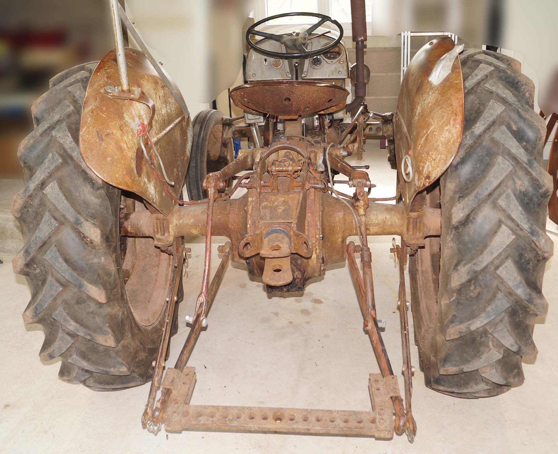

Question pour les connaisseurs : sur la photo de cul du tracteur de Mkl88, on devine un support en alu sur l'aile droite. J'ai exactement le même sur le mien, au même endroit. Sauriez-vous ce que c'est/à quoi ça sert ?

J'ai l'impression que tu as utilisé les haubans en guise de stabilisateurs, sauf que ce n'est pas comme ça qu'on les utilise :wink: . Il servent à maintenir le relevage à une hauteur constante, donc ils se mettent entre l'attache du 3ème point et l'extrémité des bras de relevage.
Thomas Olivaux a écrit:Question pour les connaisseurs : sur la photo de cul du tracteur de Mkl88, on devine un support en alu sur l'aile droite. J'ai exactement le même sur le mien, au même endroit. Sauriez-vous ce que c'est/à quoi ça sert ?
Il s'agit du support du phare de travail :
Malheureusement, le phare est bien souvent absent ...

Thomas Olivaux a écrit: J'ai exactement le même sur le mien, au même endroit. Sauriez-vous ce que c'est/à quoi ça sert ?
Thomas
Bonjour Thomas
désolé.... mais il semble manquer un morceau de l’œillet sur le tien .... d'où le phare absent.... :(
Re: Ptit gris Vosgien
Message par jlbrllt » 22 Avr 2020, 07:55
Le support du phare de travail est bien connu pour être la pièce la plus fragile du petit gris ; j'ai la chance d'avoir pu conserver le mien.

Message par Thomas Olivaux » 22 Avr 2020, 11:37
Thomas
Bonjour Thomas
Ha ben oui ! j'comprend mieux ! Merci.

J'ai toujours vu le montage des haubans ainsi et c'est vrai qu'ils me servent de stabilisateurs lorsque j'utilise le relevage.
Le montage exact doit être comme ceci apparemment?
PG_vue relevage.jpg (36.13 Kio) Consulté 37583 fois
Du coup qu'est ce qui était utilisé pour stabiliser le relevage? des chaines ?

Mkl88 a écrit:Jodu68
Oui, c'est bien ça le montage exact !
A l'origine, en guise de stabilisateurs, il y a des fers plats avec un trou à chaque extrémité (inconvénient : ce n'est pas réglable).
