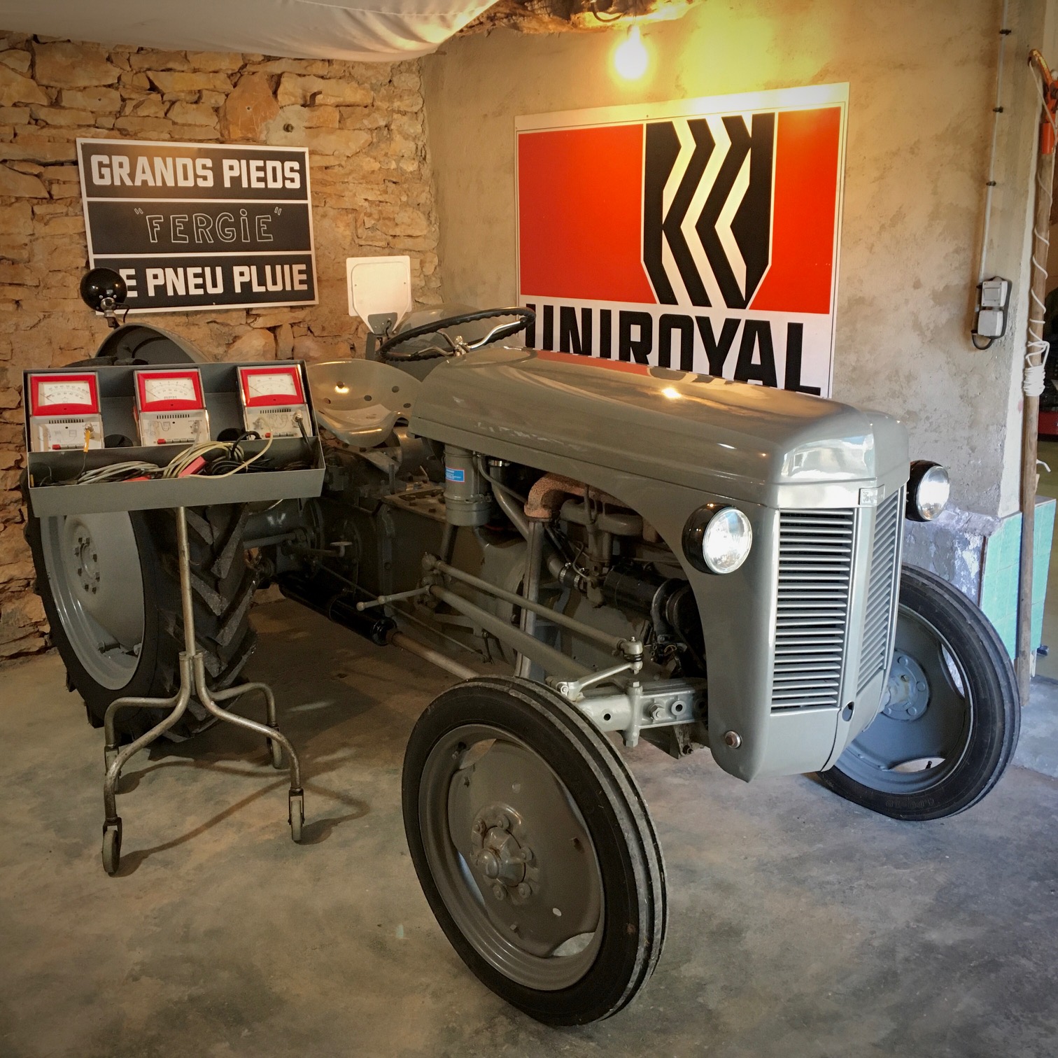

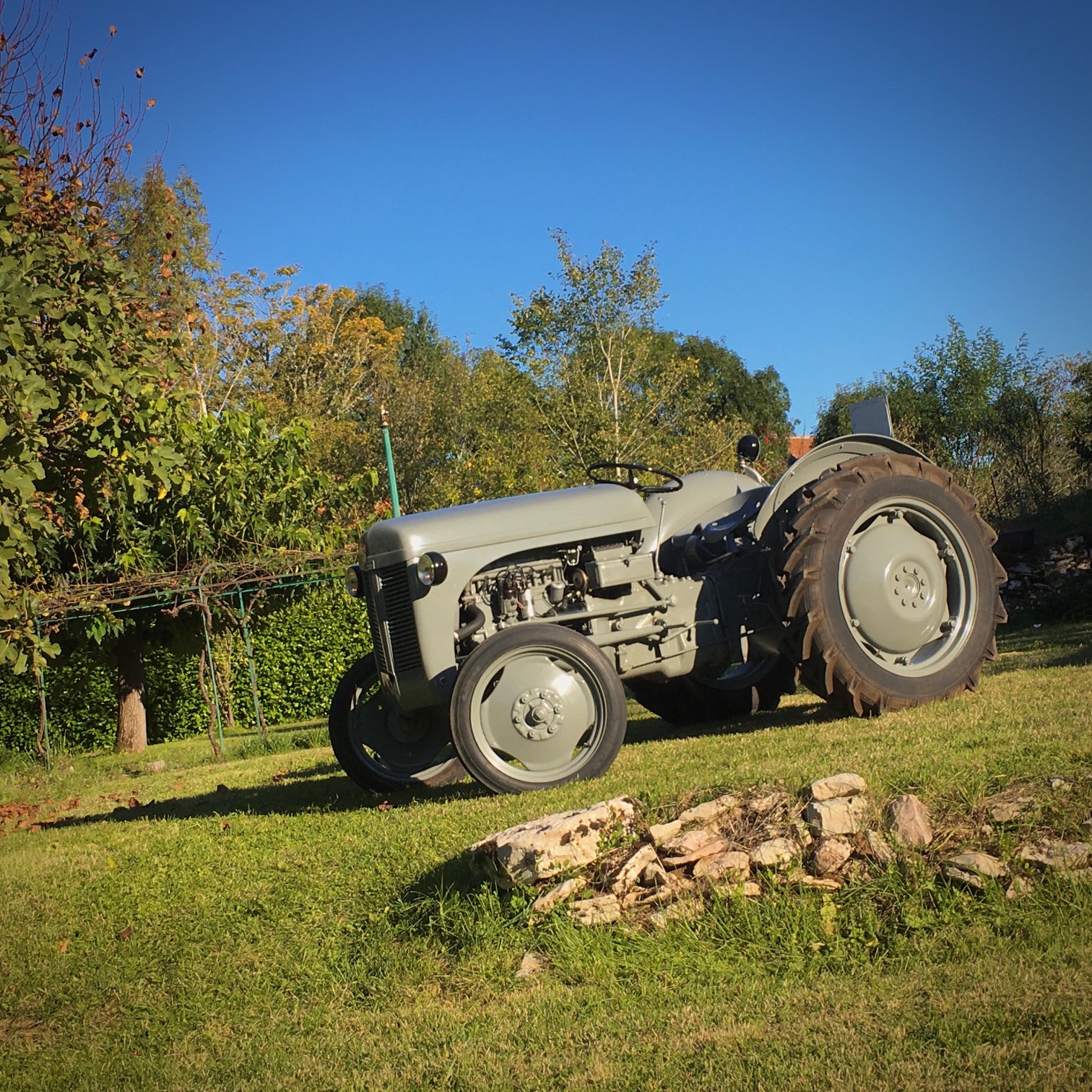

Message par Bébiss » 07 Déc 2021, 13:08
Salut à tous ,
je vous présente mon P'tit Gris TEA20 , de 1956 et assemblé à Coventry ( en atteste son N° et ses particularités mécaniques ) .
Récemment acquis avec mon père pour notre campagne lotoise , il avait été globalement "restauré" il y a quelques années , sans pour autant être en état "concours" non plus , ce qui est bien pratique pour un usage campagnard comme il est et sera destiné ...
Depuis son acquisition nous lui avons administré une bonne révision , il tournait bien trop riche et pétaradait à la reprise , un changement de quelques organes d'allumage/refroidissement suivi d'un réglage de carbu et de l'allumeur lui ont permis de retrouver toute sa fougue , je me suis même fais surprendre à l'accélération ! :D

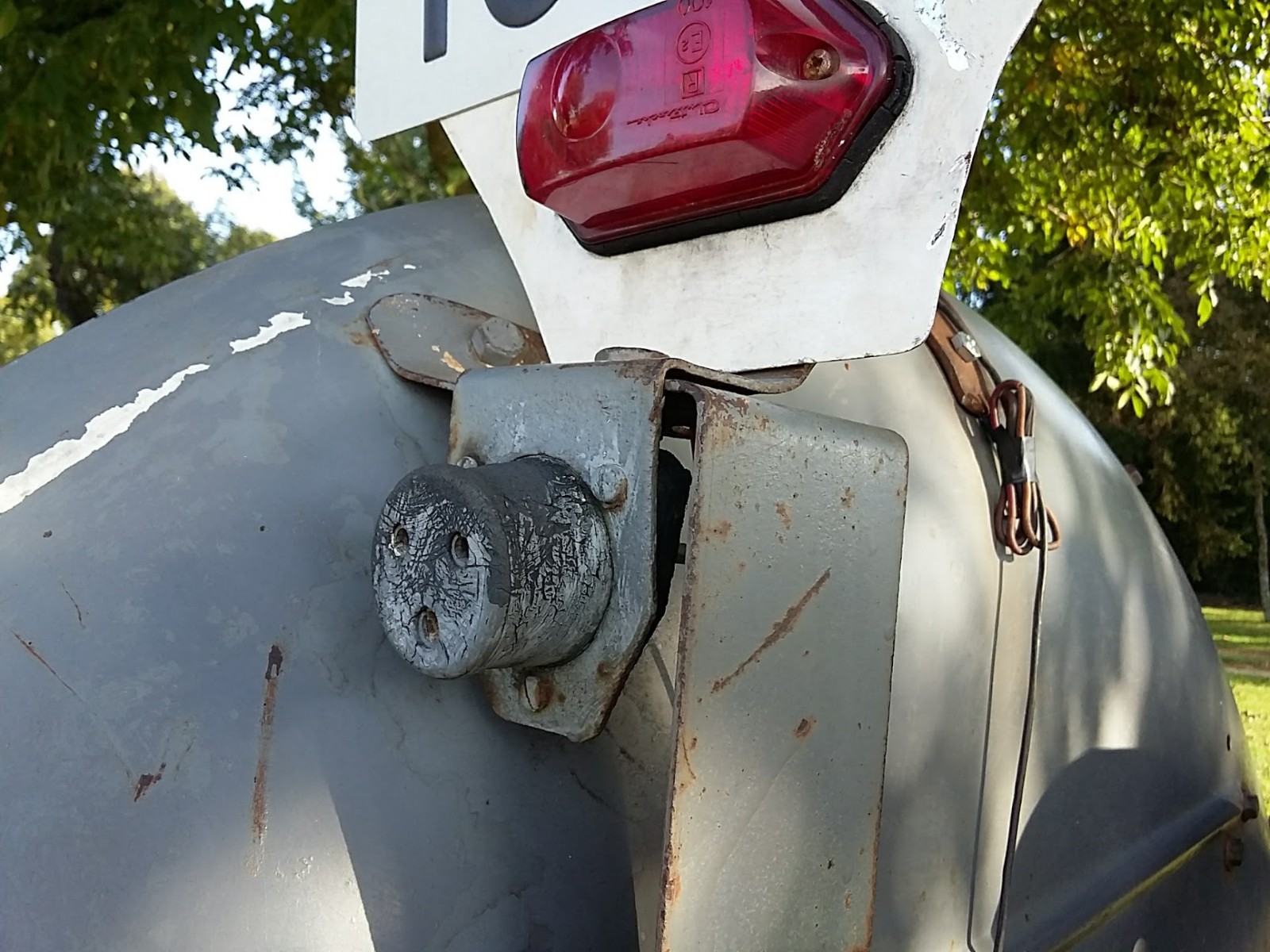

J'en profite aussi pour refaire proprement la partie feu arrière/plaque d'immatriculation qui n'était plus conforme au montage d'époque , il restera toujours quelques bricoles à améliorer au fil du temps mais chaque chose en son temps ! :wink:
Bref, vous l'aurez compris , j'aime le matériel sain !

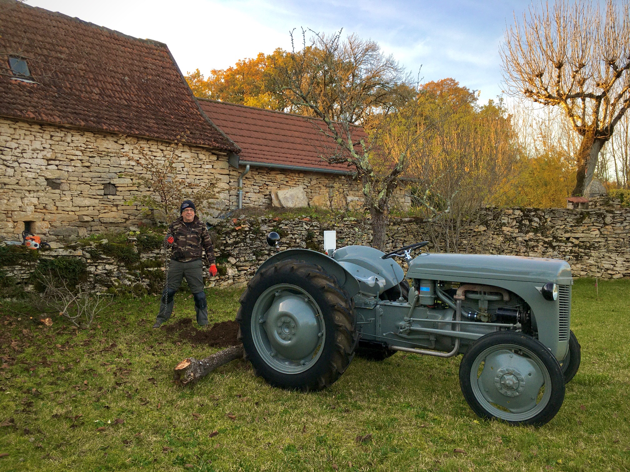

Son premier travail aura été d'arracher quelques vieux pieds de vigne malade , et un vieux prunier au bout de sa vie , le relevage s'est révélé bien pratique à cette tache !
"Fergie" , un surnom qui lui va s'y bien , à retrouvé du service du haut de ses 65 ans !
Au plaisir de vous lire .

Si tu veux l'ensemble origne te faudra trouver, feu auteroche/support plaque et prise pour remorque 2 plots + masse
La prise, plus rare, faut dire que même si présente, devient fragile avec le temps " s'emiette facilement " si on la demonte.

Merci Patrice pour tes infos , concernant la prise , j’ai opté pour un autre modèle , moins compliqué à trouver ...

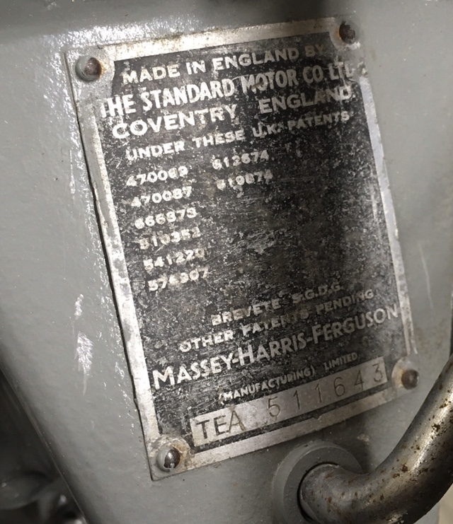

Bel engin. Peut-on avoir une photo de la plaque derrière le volant?
Re: TEA20 en Quercy - "Fergie"
Message par Bébiss » 11 Déc 2021, 12:10
SEPPI a écrit:Bonjour,
Bonjour Seppi , voici pour la plaque .
Message(s) : 183
Message par SEPPI » 11 Déc 2021, 18:00
Bébiss , après ton tracteur ne sortiront plus que 6008 de Coventry. La production par mois tournait autour de 5000, parfois un peu plus...
Tu as peut-être, sur ce forum, le tracteur le plus jeune fabriqué à Coventry;
Dommage que la page des inscriptions de Den ne soit plus accessible, en tout cas pour moi...
(Ferguson, la série des TE 20)
