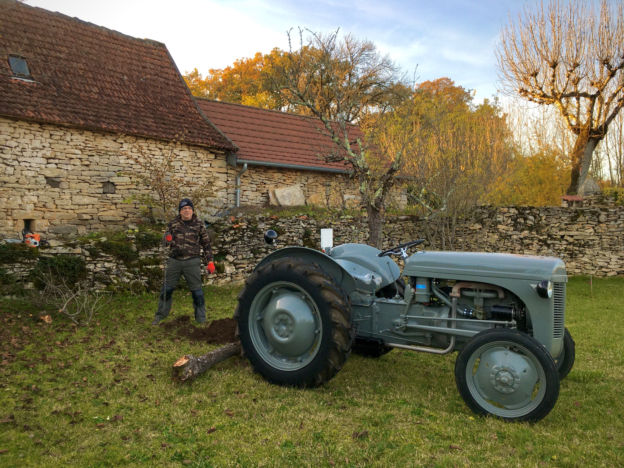

Salut à tous ,
je vous présente mon P'tit Gris TEA20 , de 1956 et assemblé à Coventry ( en atteste son N° et ses particularités mécaniques ) .
Récemment acquis avec mon père pour notre campagne lotoise , il avait été globalement "restauré" il y a quelques années , sans pour autant être en état "concours" non plus , ce qui est bien pratique pour un usage campagnard comme il est et sera destiné ...
Depuis son acquisition nous lui avons administré une bonne révision , il tournait bien trop riche et pétaradait à la reprise , un changement de quelques organes d'allumage/refroidissement suivi d'un réglage de carbu et de l'allumeur lui ont permis de retrouver toute sa fougue , je me suis même fais surprendre à l'accélération ! :D
J'en profite aussi pour refaire proprement la partie feu arrière/plaque d'immatriculation qui n'était plus conforme au montage d'époque , il restera toujours quelques bricoles à améliorer au fil du temps mais chaque chose en son temps ! :wink:
Bref, vous l'aurez compris , j'aime le matériel sain !
Son premier travail aura été d'arracher quelques vieux pieds de vigne malade , et un vieux prunier au bout de sa vie , le relevage s'est révélé bien pratique à cette tache !
"Fergie" , un surnom qui lui va s'y bien , à retrouvé du service du haut de ses 65 ans !
Au plaisir de vous lire .

Félicitations il présente bien ton fergie
Il a hérité d une jante avant côté droit d un massey 835 modèle étroit. Particularité des 3 pions carrés sur le pourtour pour la fixation des caches moyens de protections des plantes basses
Qu est ce qui te fait affirmer que ton TEA soit de 56 et assemblé de coventry?

Merci pour tes précisions , je n'avais même pas fais attention qu'il avait une jante différente , c'est bon à savoir ! 8)
Pour l'année 56 , en atteste la CG mais surtout les N°de série que j'ai pu entrevoir , sur la plaque constructeur et sur le bloc .
Pour ce qui est de sa provenance anglaise , il possède certains détails qui ne laissent pas trop de doute : le moulage S et R concernant les positions du levier de vitesses ( et non D et AR sur les français ) - le système d'allumage Lucas ( allumeur / bobine... ) - le carburateur Zenith en 28 etc...
Je ne suis pas spécialiste du TEA mais de ce que j'ai pu lire à travers mes recherches , ça match !
Il a par contre hérité de phares typiquement français puisque ceux sont des Auteroche , ça lui va plutôt bien , et ne cherchant pas spécialement à avoir un tracteur 100% conforme à sa sortie d'usine , ça ne me dérange pas , je viens d'ailleurs de récupérer un rétroviseur à fixer sur le cuvelage gauche , ainsi qu'un feu rouge arrière Auteroche qui fera plus d'époque que l'actuel .

Ah j'oublias , les puristes remarqueront qu'entre 2 photos , il a changé de volant ... le 3 branches bakélite présent à l'achat était vraiment en fin de vie , et nous avons préféré un modèle chromé au look plus vintage !
