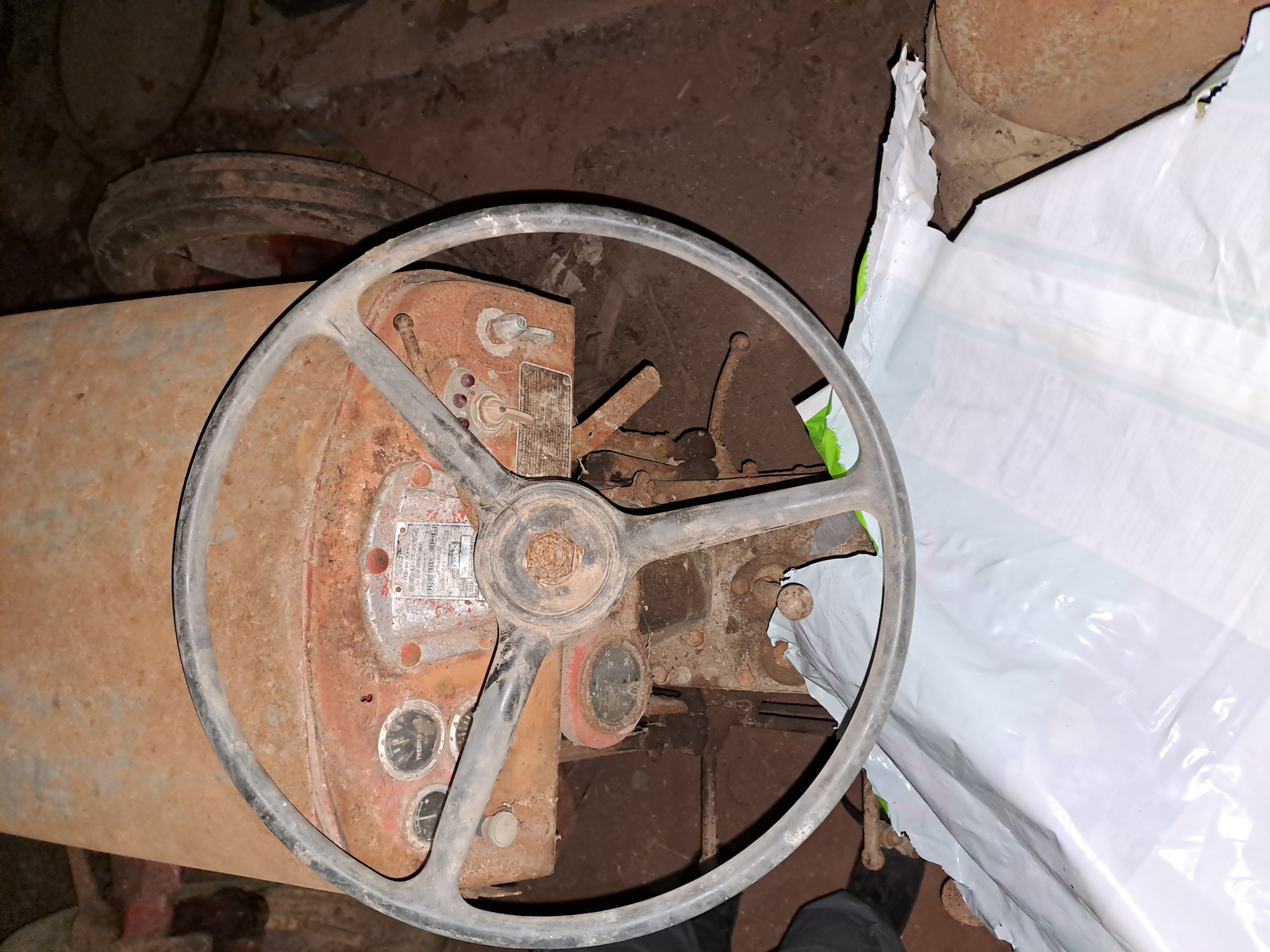

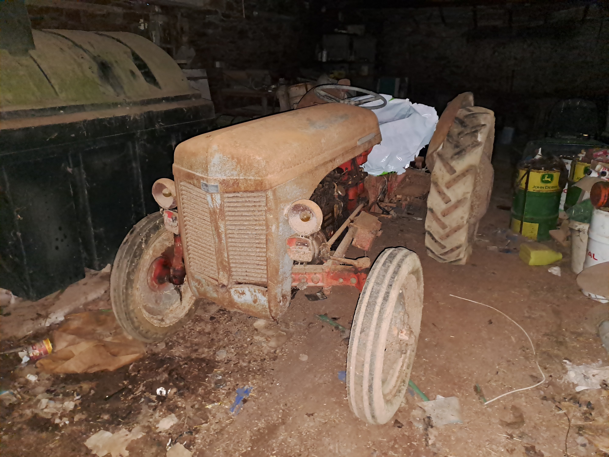

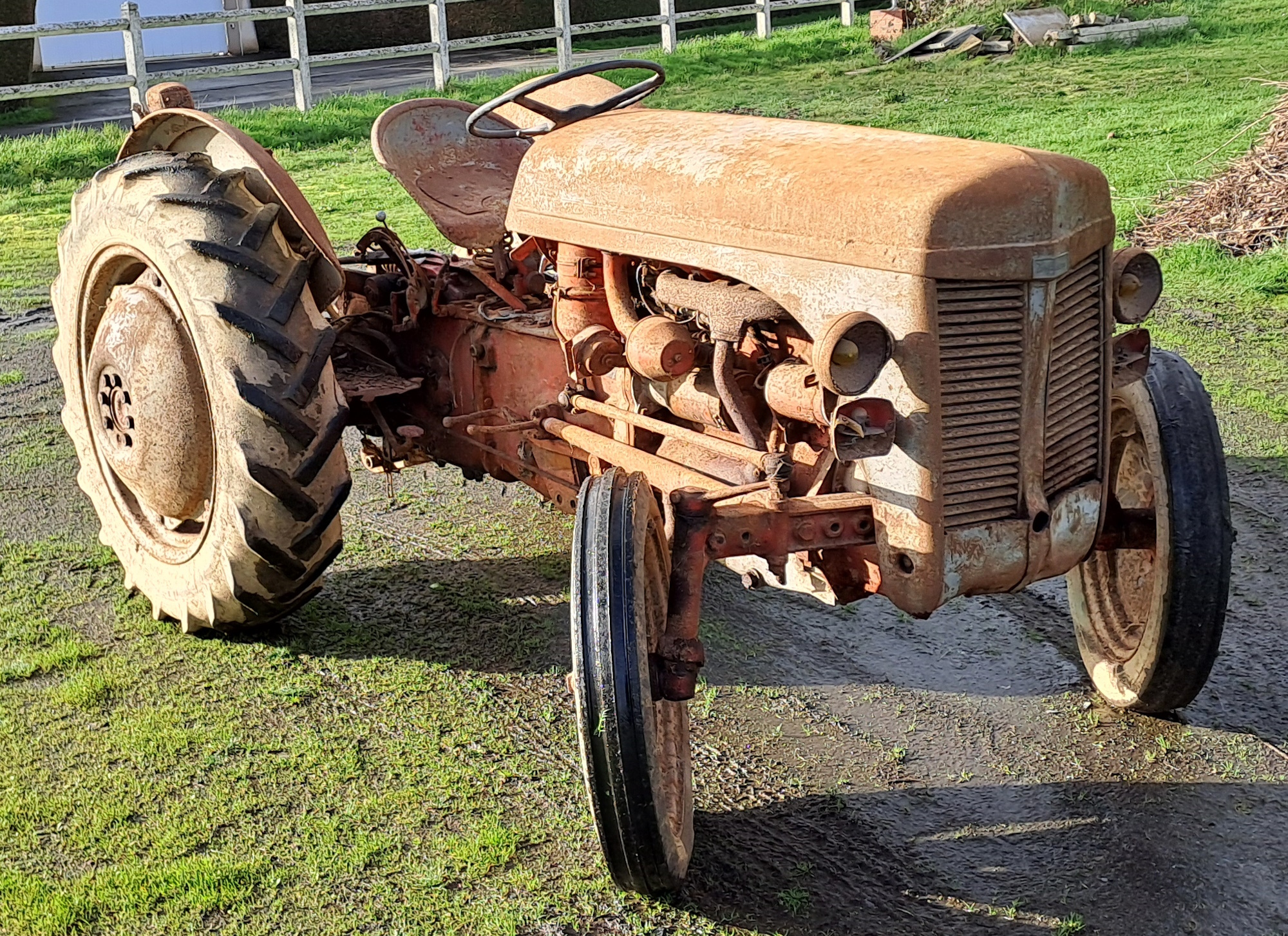

Je me prénomme Pierre, 32 ans, vivant en Anjou. Je viens de récupérer un FF30DS de 1958 (je pense, numéro de série 65011), il est dans son jus (10 ans dans une grange abandonnée), un peu bricolé (démarrage par bouton rapporté), le relevage ne releve pas, mais ça m'amusait d'avoir ça chez moi, ce petit tracteur m'ayant tapé dans l’œil. J'ai notamment été très surpris de le voir redémarrer après quelques mètres de traction derrière une auto.
Le but est de m'en servir pour remplacer mon autoportée, vaillante mais un peu juste dans l'herbe bien grasse de mon jardin. Pour être tout à fait franc, tondre chez moi avec un tracteur revient un peu à chasser les mouches au bazooka, n'ayant un terrain que de 3800m² dont seule une partie est enherbée... :mrgreen:
Mon but : remettre le relevage en fonction (pièces manquantes et panne), y atteler un gyro (et pourquoi pas d'autres outils par la suite, comme une scie ou une fendeuse), le remettre un peu plus propre cosmétiquement, sans toutefois viser une restauration pour laquelle je n'aurais jamais la patience nécessaire.
Quelques photos prises dans la grange, pas grandioses à cause de la météo hivernale et de l'état du tracteur...
Les photos ne lui rendent pas justice, pépère pète au quart de tour, et vient de parcourir 8 km par la route sans faiblir jusque chez moi. 8)

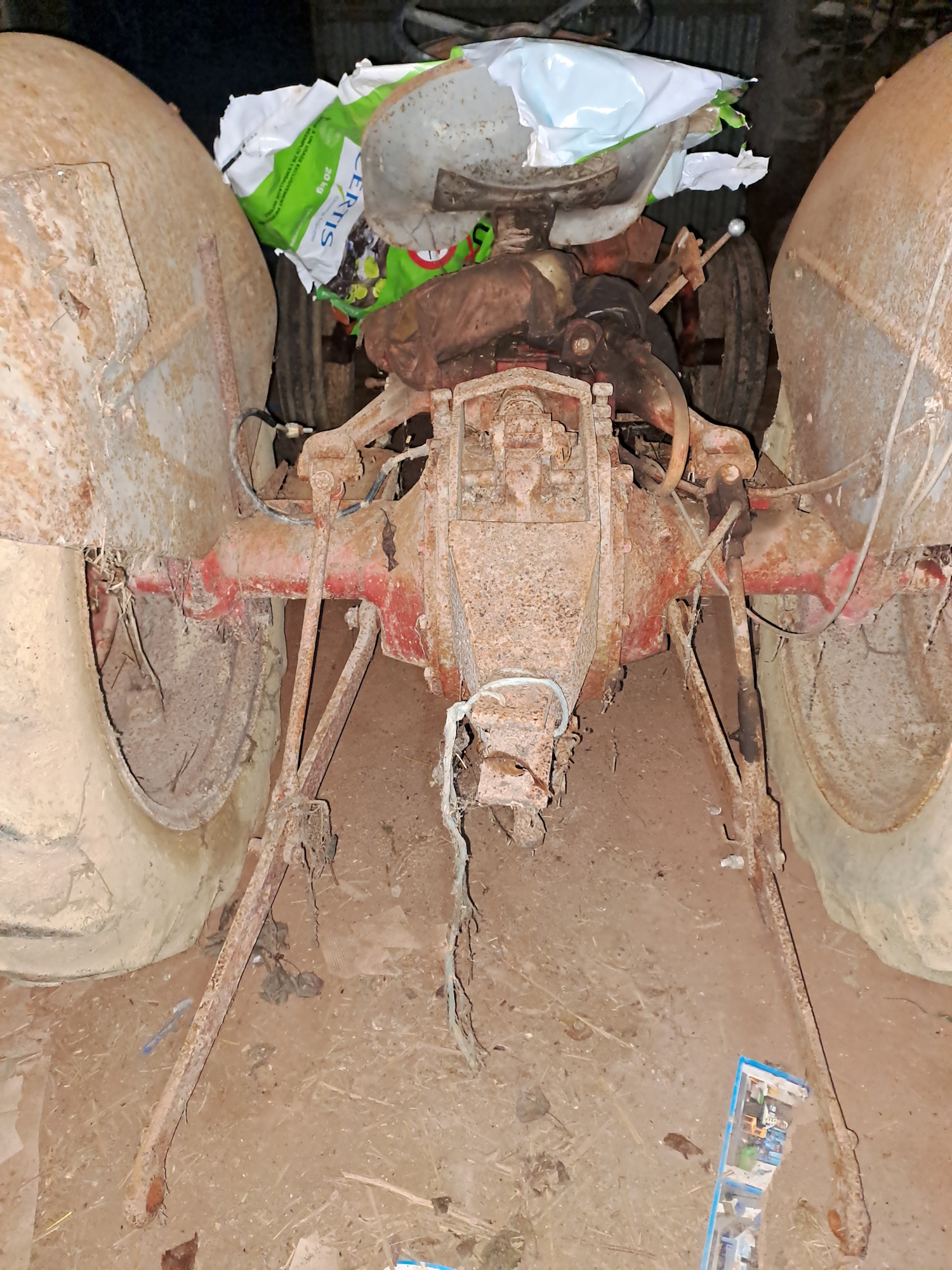

Voici une photo du relevage, je pense qu'il manque une paire de stabilisateurs latéraux et peut-être les chaînes de débattement ? La prise de force tourne, mais le levier n'agit pas sur la pompe, peut-être la soupape de sécurité grippée...

Et bien…. Il ne manque rien pour faire fonctionner ton relevage. Les éléments dont tu parles sont un plus mais pas obligatoires pour le moment.
Tu peux ouvrir la trappe côté jauge d huile et vérifier si lorsque tu actionnes la manette du relevage, si la tringlerie bouge ou si c est grippé….

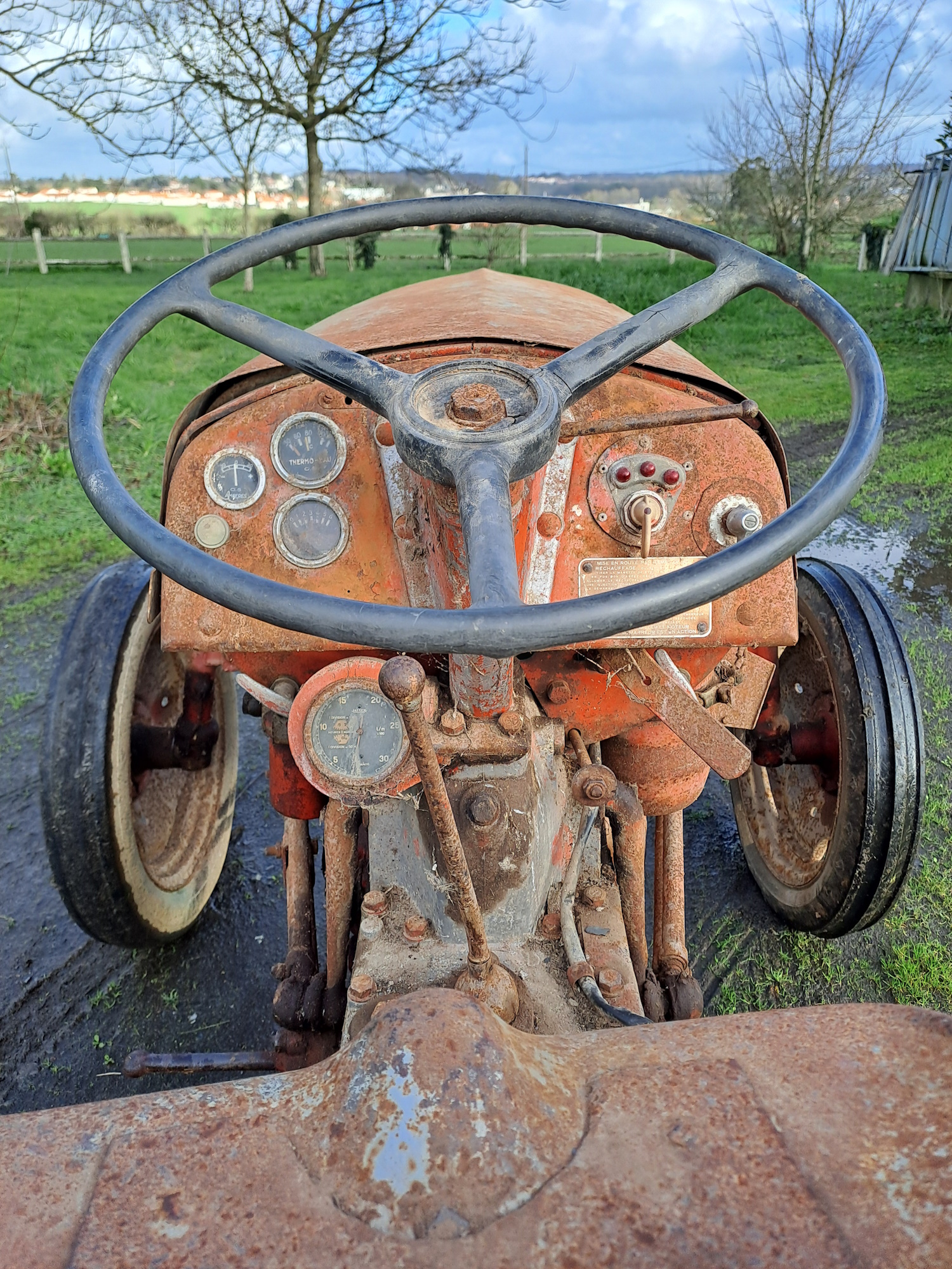

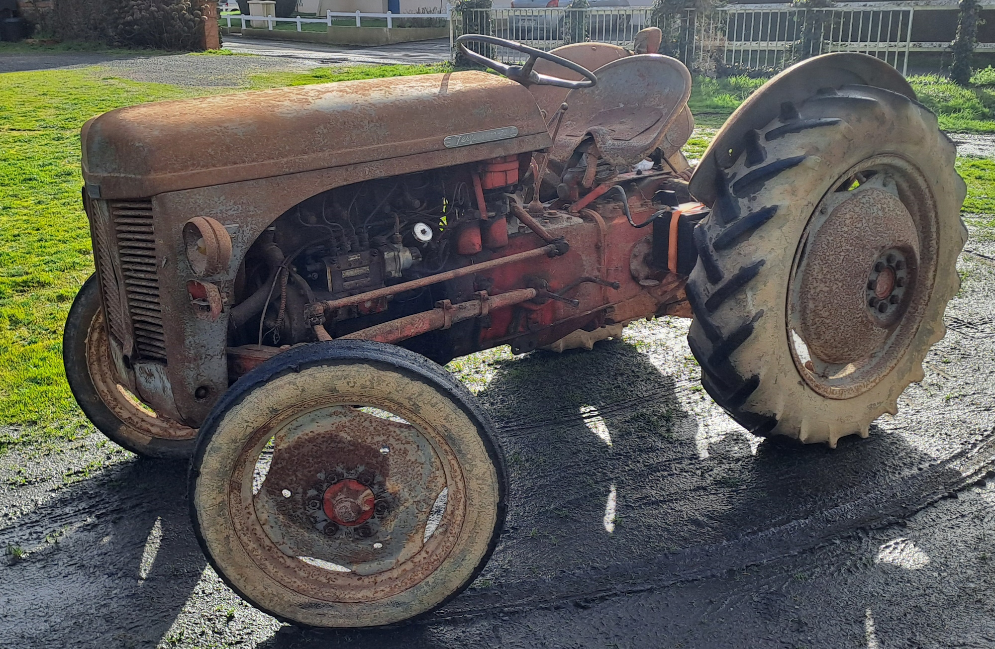

Il a fait beau 1/4 d'heure aujourd'hui, j'en ai profité pour démarrer la bête et le voir enfin en plein jour, sans avoir besoin d'une lampe.

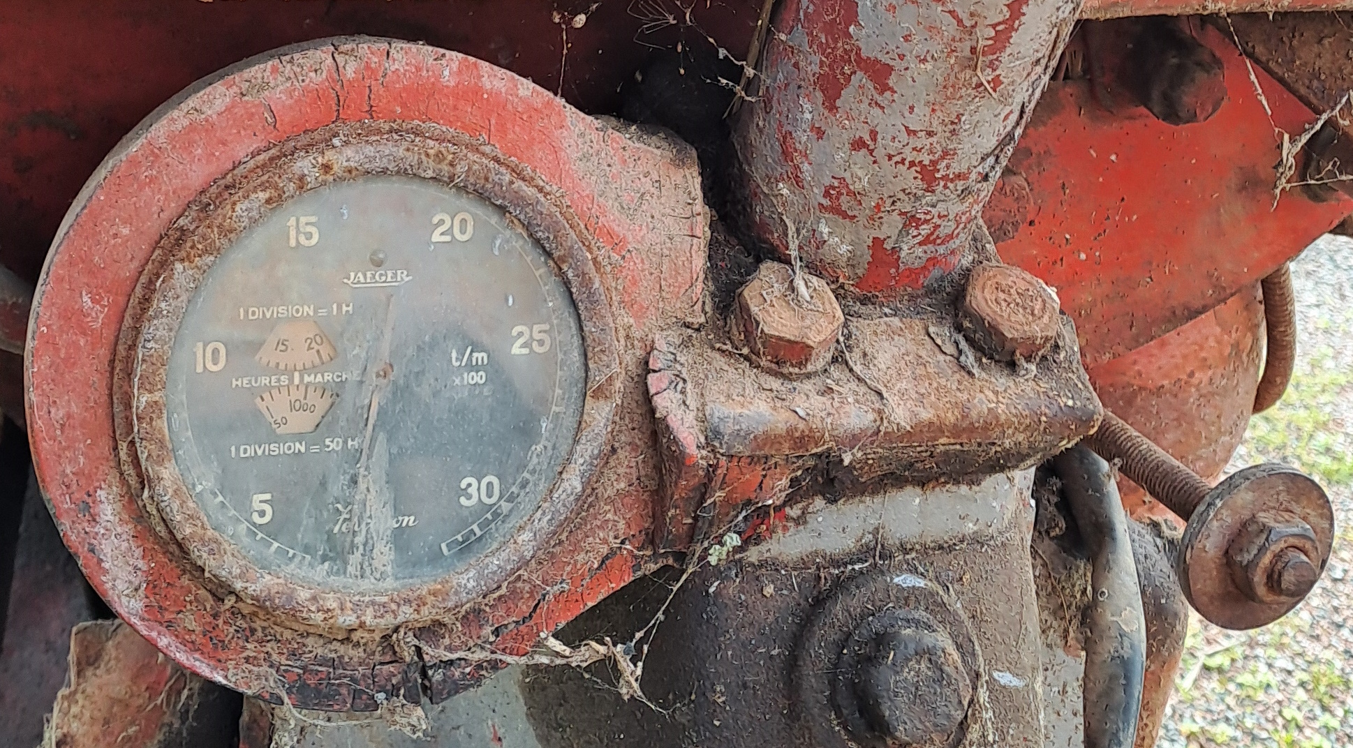

J'ai fait quelques photos, incluant une du fameux compte-tours qui semble tant vous plaire (je rappelle qu'il ne fonctionne pas, aucune raison d'être jaloux ! :mrgreen: )

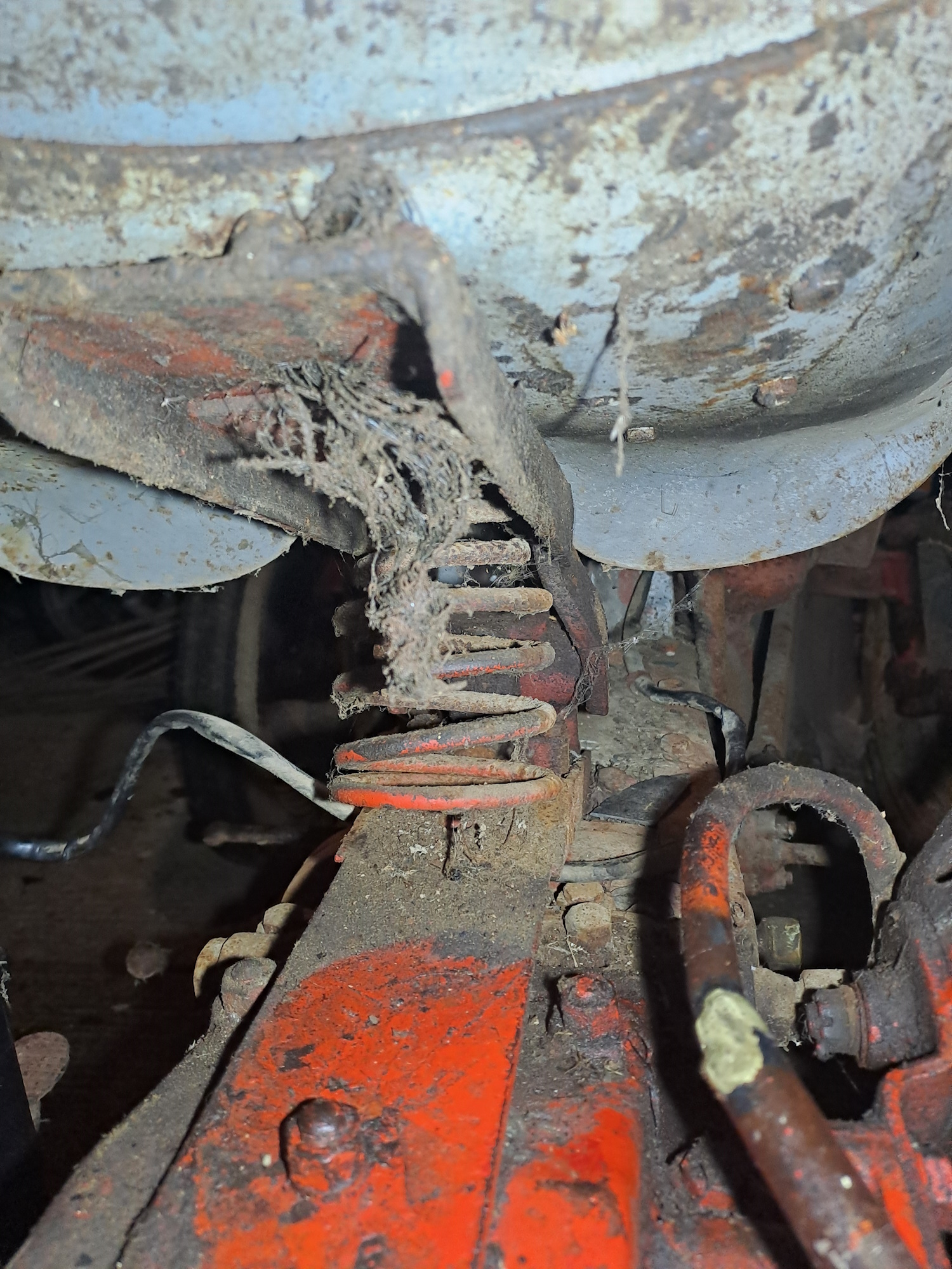

En passant, mon siège est complètement de travers et s'affaisse totalement lorsque je m'assois, quelqu'un voit-il un problème sur mon montage ? Une pièce manquante ou morte ?
Concernant la "rénovation", ne vous excitez pas trop vite, on va commencer par un gros nettoyage et un entretien basique, rien qu'avec le prix des huiles et des filtres ça calme. :mrgreen:
Je pense que pas mal de pièces viendront s'ajouter assez vite à la facture : durites de refroidissement, faisceau, freins, arbre de PDF...plus tout ce qui va péter au démontage ou être considérer comme impossible à remonter.
Tiens, encore une question : quand on a essayé de le démarrer avec une batterie neuve, l'ancien proprio nous a dit que le plus se mettait à la masse là-dessus. Hors, j'ai depuis remis la batterie dans le bon sens et il fonctionne aussi bien.
Alors, qui a raison ? Masse inversée ou pas ?

Message par Fabrice ff30 » 10 Fév 2024, 12:40
Sympa tes photos et tu as raison d insister avec le compte tour… même si il ne marche pas pour le moment… ça a un look sympa
Tu suivras son câble et il se peut qu il soit abîmé côté sortie pompe à injection….
En ce qui concerne ton fauteuil de travers il te faut reprendre son serrage par la vis centrale mais je distingue que l’assise a été remise en état avec une tôle…. Donc à voir de plus près si cela a été fait correctement.
Ensuite pour la fermeté du ressort. Avec cette même vis, tu peux faire glisser ton ressort vers l arrière et ainsi augmenter la résistance à la compression du systeme. Le ressort est pris sur une tôle qui peut coulisser et s éloigner du pivot d articulation.
Pour terminer sur ta question de plus… ou moins… le vendeur a raison… mais oui ton tracteur démarre tout de même… mais ce seront tes accessoires qui ne marcheront plus si ils sont tous d origines et à polarité d origine ferguson!!! La recharge par le régulateur de dynamo par exemple….

A l'origine (usine) ce tracteur est monté avec le + au châssis. C'est le montage "british". Si le + à la masse ou inversement n'a aucune incidence sur le démarreur elle en a pour le circuit de charge via la dynamo et le régulateur. Il y a une manip à effectuer pour polariser la dynamo pour qu'elle charge la batterie en fonction du + ou du - à la masse
Si actuellement le circuit de charge fonctionne je ne changerais rien. Bonne vérification.

Attention pour inverser les polarités il faut repolariser la dynamo, sinon tu risques de la cramer je pense. Ou au mieux ta batterie ne chargera pas.
