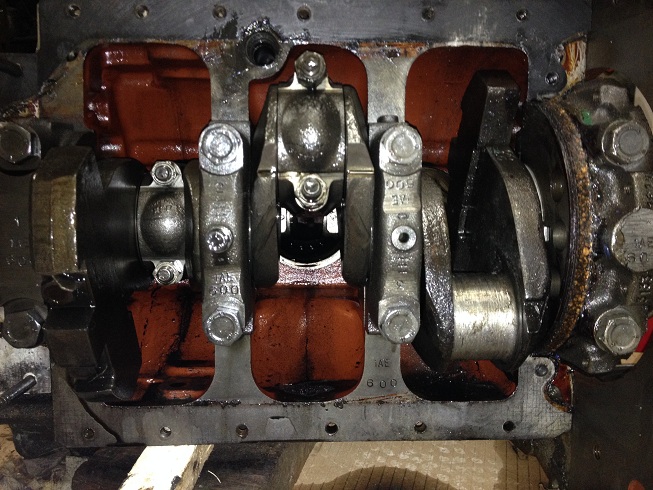

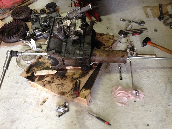

Re: El Pitchounet - MF 140
Message par Fabrice ff30 » 03 Sep 2014, 17:21

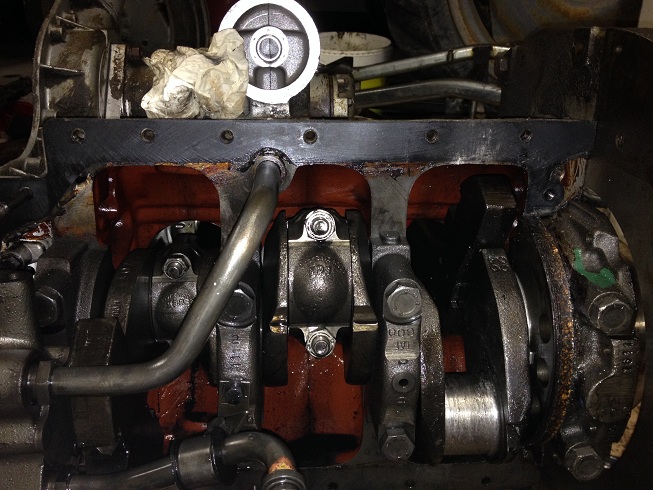

trouver l'erreur!
un peu d'aide, en retirant la pompe à huile....
En attendant les pièces qui ne seraient tarder, je commence à démonter.

Message par webmaster » 03 Sep 2014, 18:33
Manque une vis sur un pallier ?
Message par Fabrice ff30 » 04 Sep 2014, 09:12
non, ça c 'est normal! faut chercher autre chose
qui pour moi est la cause de la bielle coulée.

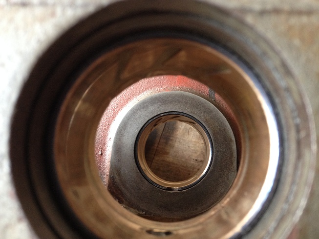

Message par SEPPI » 04 Sep 2014, 13:03
Bjr,
Je n'y connais STRICTEMENT rien en mécanique.
Mais sur la 2ème photo, il y a du frottement à droite. C'est sans doute normal, je n'ai jamais vu un moteur ouvert! :oops:
Message par Marc » 04 Sep 2014, 21:05
bouchon de palier...... :mrgreen:
Message par Fabrice ff30 » 05 Sep 2014, 06:05
Bonjour à vous
JM, oui c'est un peu ya qlqs rayures, c'est à cause du coulage de bielle/
Marc, oui un bouchage, mais pourquoi ça c 'est bouché? en tout cas, la réponse est marquée sur le moteur!

Message par balou » 05 Sep 2014, 12:29
Sans conviction puisque je suis comme Seppi, les paliers sont numérotés, on va dire que le n°2 est au bon endroit le n°3 semble être à l'envers et peut être pas à la bonne place.
Message par Fabrice ff30 » 05 Sep 2014, 16:14
Bjr
en effet Balou, il faut respecter le sens de lecture des supports de palier.
ce moteur était déjà passé dans les mains d'un mécano avant que l'ancien proprio l' achète m'avait t il dit pour une petite remise en état. mais apparemment, les réparations effectuées n'avaient pas été faite en "ordre". il se servait très peu de son tracteur et l'a gardé 3 ans.
du coup, coussinet à l'envers, celui n'est plus parfaitement aligné à l'autre, une usure du débordement de ce dernier apparait et des copeaux se créent.
du fait que le palier 3 communique dans le vilebrequin avec le pied de bielle 3 pour le graissage, l'huile transporte ces copeaux dans le tubes, arrivent contre les coussinets de bielle, et au fur et à mesure bouchent le tube. la bielle n'ayant plus d'huile commence à chauffer, les coussinets fondent.... etc.... et la photo parle d'elle même pour les dégâts.

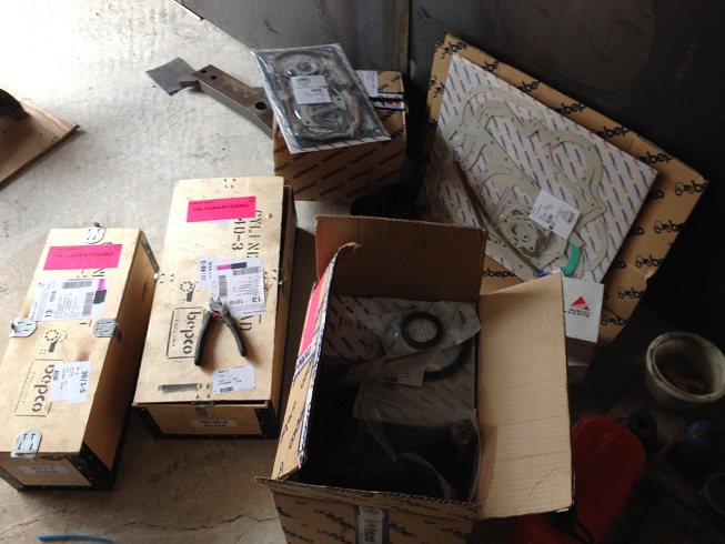

Message par Fabrice ff30 » 05 Sep 2014, 19:22
et bien voilà, les pièces commencent à arriver! cool, vais pouvoir attaquer les choses sérieuses.

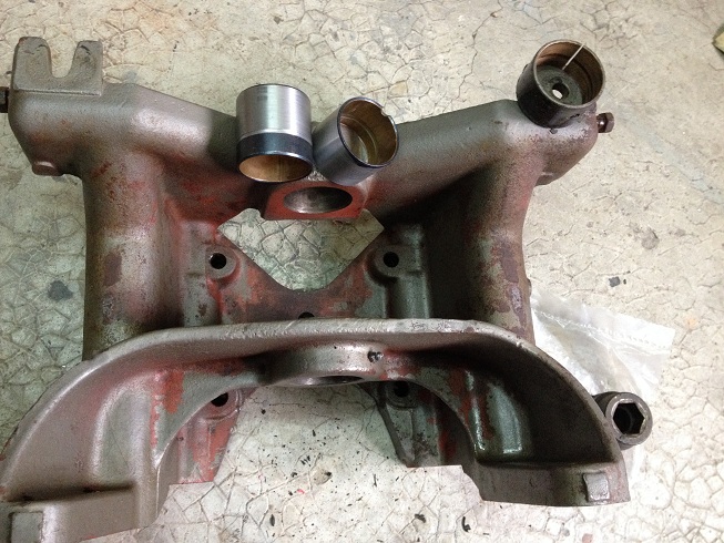

j'ai remis en etat le train avant. les bagues d'usure étant bien entamées, un plus que la seconde, j'ai donc commandé chez mf ces bagues, mais... elles ne sont plus livrables pour les vignerons 1ere generation avec berceau cintré.
Bon.... ben, on cherche avec mon collègue parmi de nombreuses bagues dans le stock, et on en trouve une qui ressemblerait.
pour info, les bagues des 188 ou 178 (je me rappelle plus si c'est l'un ou l'autre) peuvent s'adapter.
le diamètre intérieur correspond, l’extérieur est plus épais et plus long, donc un passage au tour m'a permis de retrouver le bon diamètre. reperçage des bagues pour les graissages et voilà c'est reparti pour 50 ans.

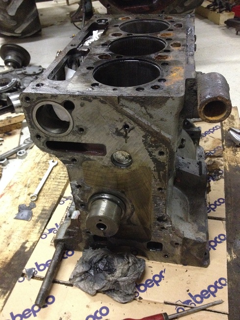

Message par Fabrice ff30 » 06 Sep 2014, 18:42
les chemises sont dehors
