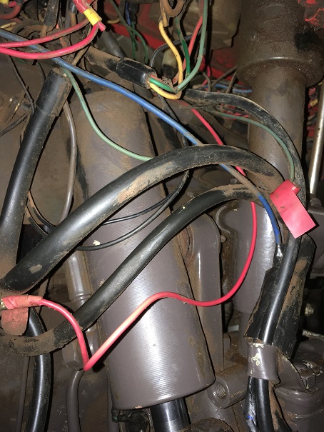

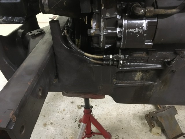

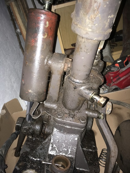

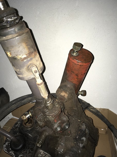

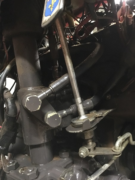

Voici comment ça s’enchevêtre sous le tableau de bord...
et la fixation du vérin
Re: dans la famille serie 100.... le petit dernier...
Message par gerard du 13 » 13 Juil 2020, 18:10
C'est trés bien fait dit donc !!!!!! Merci du partage ! Tu a attaqué son démontage je voit ? Belle pièce et bien compacte pour passé sous le tableau de bord , colonne de direction avec la pièce hydraulique intégrée la aussi ,, ouaaaa!!!

Très belle mécanique, mais tout de même réservé à des initiés, on est déjà face à plus de complexité. On est plus dans le TE20 là Faut un minimum de savoir faire, aussi bien moteur qu'hydraulique et aussi le matériel qui va avec, c'est plus le cric 1t5 avec 2 cales de bois lol
Je pense que tu as les compétences pour entretenir tout ça, en passant, vu ta collection +1
Quand on voit ton avatar, on pense pas à tout ce que tu as dans tes hangars haha

Message par Massey 37 » 14 Juil 2020, 07:20
Bonjour Fabrice
Il y a du monde sous le capot... Entre les câbles électriques, les tuyaux hydrauliques, le vérin son tiroir avec le réglage, la commande d'accélérateur, bravo aux ingénieurs Massey pour avoir réussi à faire rentrer tout cela. Je ne pense pas qu'à l'époque de la conception la modélisation 3D existait...
Au vu des photos et des démontages, tu rencontres quelques soucis : fuites ?
Merci pour le partage.
Message par Fabrice ff30 » 14 Juil 2020, 11:53
Bonjour à tous.
Non rassurez vous aucune fuite sur la colonne du 158.... les photos de la direction démontée c est d’un de mes autres tracteurs qui est en cours de restauration!!!

Finalement se système de direction assistée doit pouvoir s'adapté sur un autre serie 100 étroit peut être ? Quoi que le tableau de bord des 158 est plus haut que sur les 135 a 152 ...... Donc special 158 étroit . A voir Si sur ton 152 F ça passe la dessous ?
gerard du 13
Message(s) : 75
Message par Fabrice ff30 » 15 Juil 2020, 18:50
Tu as tout juste. Le 158 a une colonne qui lui est spécifique de part sa hauteur plus grande lié au moteur 4 cylindres en comparatif des directions des autres modèles a moteur 3 cylindres

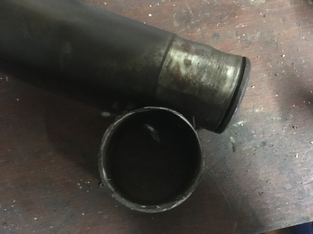

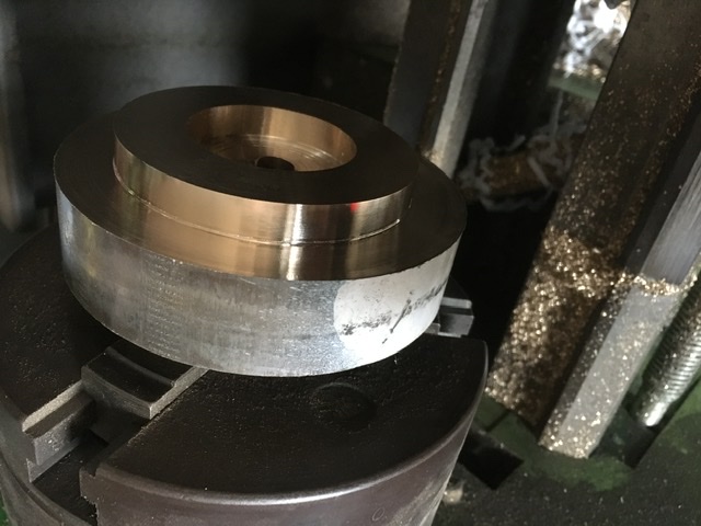

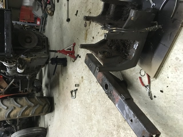

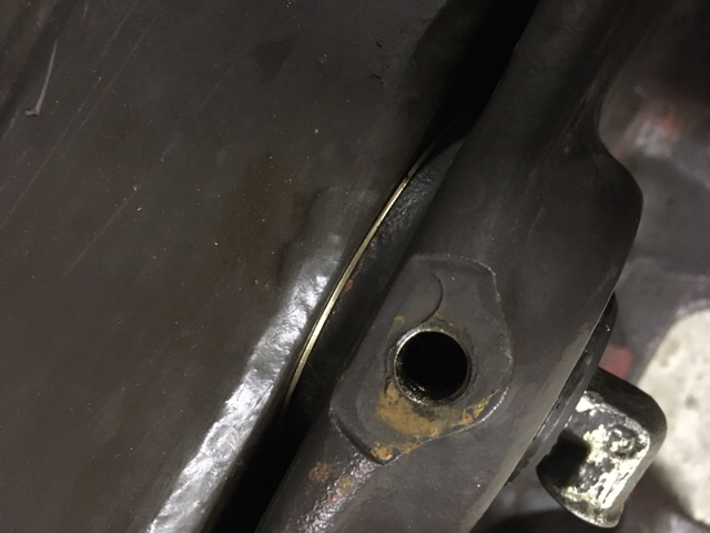

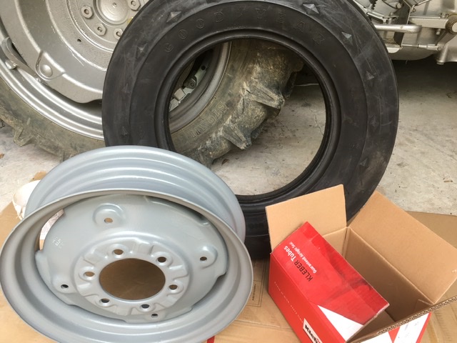

Remise en état du train avant:
Démontage
En effet l’arbre et les bagues présentent de l’usure. Commande de pièces neuves pour tout changer
Usinage d’une cale d’usure après prise de mesures : 85/100e en bronze
Montage arbre neuf, des 2 bagues de berceau et de la cale d’usure

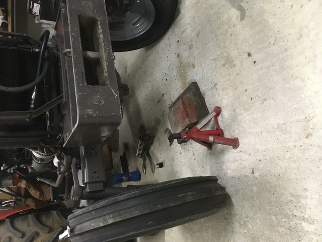

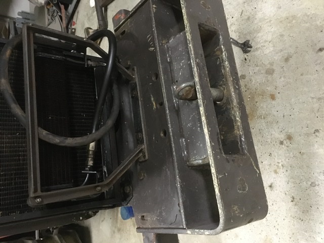

Message par Fabrice ff30 » 01 Mai 2021, 10:04
Remontage du berceau sur le tracteur
Pose du porte masse / remontage du radiateur d’huile de direction après brasure d’une fuite dans le nid

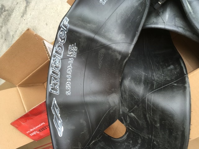

Après ponçage de quelques points de rouilles sur les jantes, couche d’anti rouille, pose de pneus neufs identiques à ceux montés en sortie d’usine à l’époque (good year). Montage avec chambre Kléber pour être tranquille car les autres marques sont aussi fines que des chambres à air de vélo!!!
Puis remise du tracteur sur ses roues

bravo faudra que je fasse la même chose sur le TEA20 j'ai les pieces, axe pivot et bagues des supports pivots.
+1 pour les ch à air, kleber plus chères, mais plus sûr, fait l'expérience sur une roue de remorque, y a pas photo.
