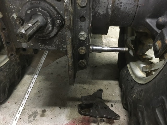

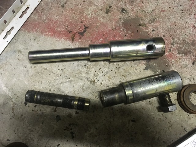

Continuons la révision en passant à présent sur le relevage
Sur ce modèle les bras et les stabilisateurs sont fixés sur un même axe. Lui même fixé au pont, et le tout renforcé par un système en U fixé également au pont.
Du côté droit , après démontage... tout vas bien....
Mais du côté gauche.... l axe est......en comparaison du neuf tout brillant à côté pour le remplacer

Message par Massey 37 » 08 Mars 2023, 08:40
Bonjour Fabrice,
Si je comprends bien l'extrémité de l'axe est cassé au niveau du stabilisateur ! Bizarre ou ce tracteur a été utilisé avec un outil qui sollicitait fortement les stabilisateurs ?

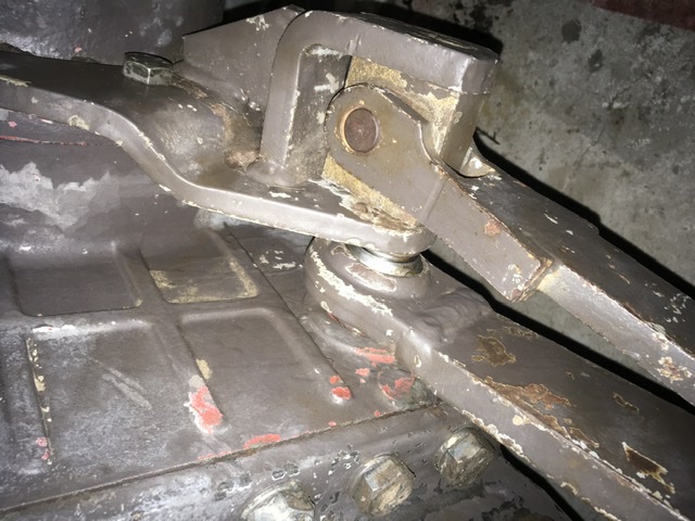

Re: Le dernier de la collection
Message par Fabrice ff30 » 08 Mars 2023, 20:29

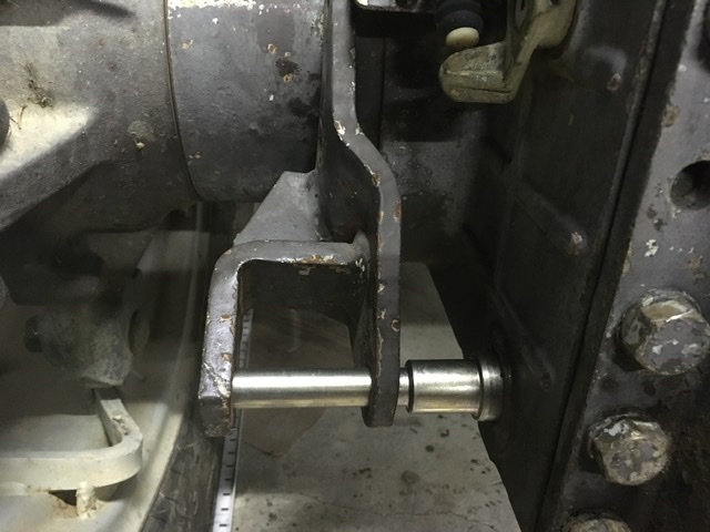

Un petit essai de remontage à blanc sur le nouvel axe.... comparer droite et gauche.... oupsssssss... y a comme un hic grr
2 petits coups de marteaux devraient réaligner tout cela mdrr mdrr
Message par Massey 37 » 09 Mars 2023, 19:40
Fabrice, là je ne comprends pas tout... (c'est l'âge sans doute...)

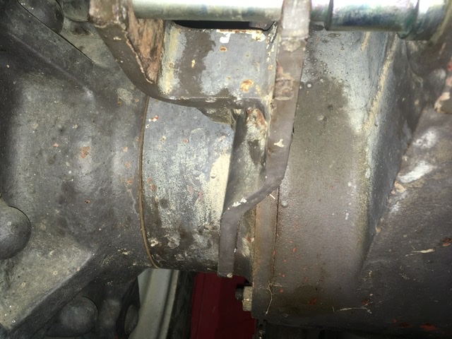

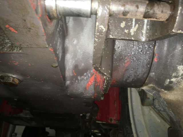

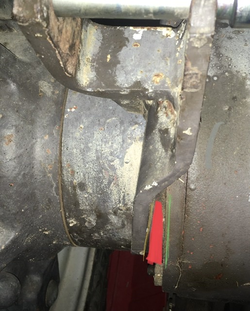

Message par Fabrice ff30 » 09 Mars 2023, 20:52
Si tu n as pas compris c est que j ai mal expliqué ... et c est vrai que sur les photos ce n est pas très clair
Un petit zoom
La pièce qui permet la fixation du stabilisateur sur l axe est maintenue au tracteur par sa forme en demi lune vissée par 4 grosses vis
Mais l arbre avait cassé et l effort transmis à cette pièce l a faite chantourner sur elle même et du coup la demi lune est voilée et touche d un côté au pont et à l autre extrémité ne touche plus. (Mis des couleurs sur la photo pour mieux le distinguer)
Il faut donc remettre à l’équerre les perçages recevant l axe et la demi lune qui va contre le pont.
Les coups de marteaux c était pour rire.... car... obligé de le chauffer autrement rien ne bouge!
Message par Massey 37 » 10 Mars 2023, 08:10
Bonjour Fabrice,
Cette fois c'est clair... Effectivement le choc avait du être violent pour tordre cette pièce (20 mn ?) et casser l'axe. Tu t'en sort bien si pas de dégâts sur les fixations du pont. Ils sont costaud ces MF ! Je ne suis pas sur qu'un Same aurai aussi bien résisté... (mauvaise langue...)

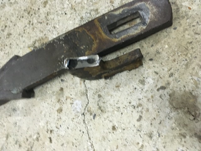

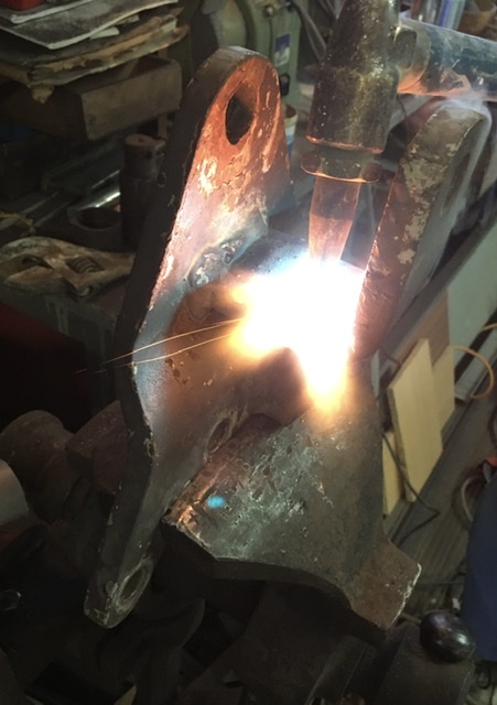

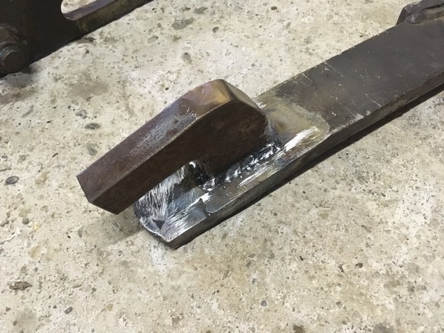

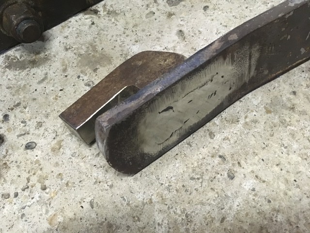

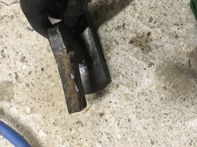

Message par Fabrice ff30 » 11 Mars 2023, 19:56
Les stabilisateurs eux aussi se sont abîmés lors de ce choc qui a tordu le support gauche
La pièce pliée sur la photo est le bout du stabilisateur qui vient contre une vis de réglage pour limiter l’écartement, le débattement des bras
Décision de les dessouder et d en re-confectionner des neufs... et par précaution ... plus épaisses....

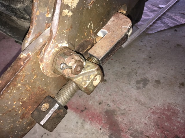

Message par Fabrice ff30 » 12 Mars 2023, 18:36
Cela continue sur le relevage

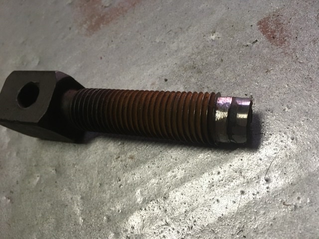

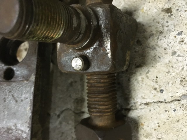

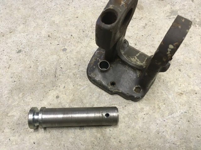

Usinage de petits axes pleins pour le maintien des systèmes de réglage des stabilisateurs sur les bras
À la base il y avait une goupille de type mécanidus (creuse et fendue) et à force d effort... elles se sont écrasées...
Obligé de meuler une vis de réglage pour la changer car le bout était complètement en « chou-fleur »
Remontage du bras gauche avec son système de stabilisateur refait à neuf. (J avais trouvé dans une casse agricole une vis d occasion en super état)

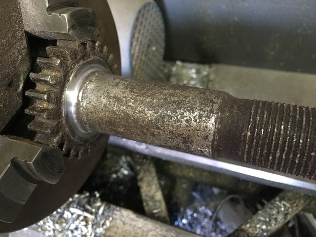

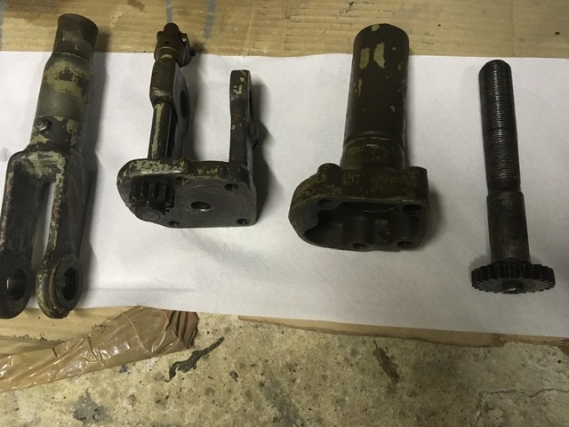

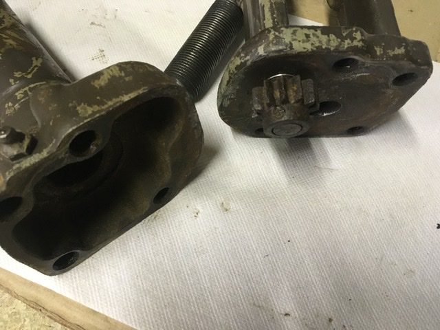

Message par Fabrice ff30 » 15 Mars 2023, 19:14
La révision des bras de relevage continue.

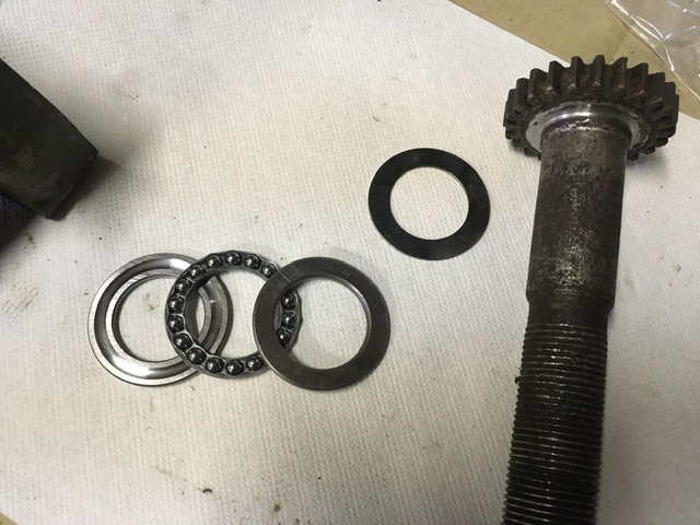

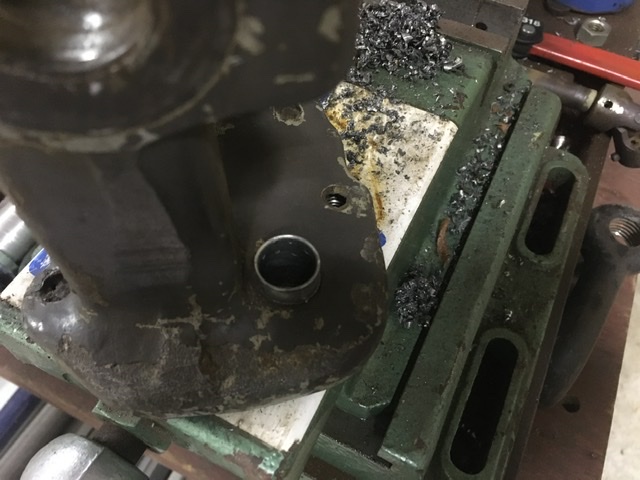

Le roulement de la chandelle réglable est cassé et avec le temps les morceaux ont abîmé la portée sur roulement sur l axe.
Remise en état au tour pour une bonne planéité
Ensuite le trou qui reçoit la manivelle a pris du jeu, alors... percage plus gros pour y insérer une bague d usure.
Trouve un roulement qui peut s adapter. Avec des cales pour rattraper l usinage.
Remontage du système de manivelle sur le pignon d entraînement.
