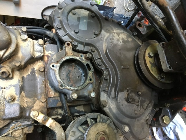

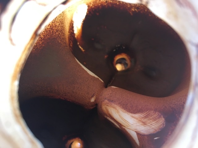

Message par Fabrice ff30 » 04 Avr 2023, 19:09

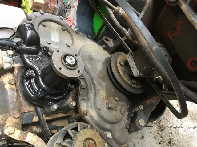

Petite marche arrière....
Après avoir remis le circuit de refroidissement avec son liquide.... j ai remarqué de petites gouttes sous la pompe.... re démontage du radiateur avant que ça se transforme en grosse incontinence, le remplacement de la pompe à été nécessaire

oui je suis d'accord avec toi, mieux s 'en rendre compte à présent, qu'il est en plein "chantier" plutôt que que si je m'en étais aperçu âpres des heures de fonctionnement.... ou pire... après une grosse fuite et une chauffe moteur...!

A la suite d'une fuite eau, on pense souvent à un joint fatigué, qu'est-ce qui t'a fait penser qu'il fallait aller plus loin et la remplacer ? jeu - grognement roulements - joints spi fatigués - trop rouillé intérieur ou le prix, moins cher de poser du neuf que d'acheter les pièces séparées ? Maintenant pompe neuve aussi bien, tranquille pour un bon moment :wink:

Message par Fabrice ff30 » 05 Avr 2023, 16:15
Le remplacement était à mon sens plus simple et plus économique
La turbine acier d origine était fortement corrodée, le tube de raccordement vers la durite aussi
Le second point étant que les kits vendus ne sont pas toujours forcément 100% compatibles avec les pompes d origines alors j ai préféré ne pas perdre du temps avec des retours éventuels de pièces en sav... qui parfois... sont compliqués.
Mais maintenant je pourrai toujours prendre le temps, l’ouvrir et essayer de la refaire pour l’avoir en pièce de dépannage pour un autre tracteur au lieu de la jeter.

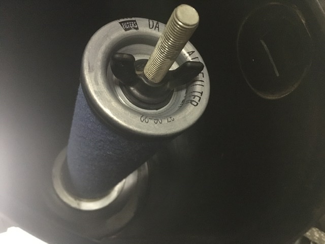

Message par Fabrice ff30 » 06 Avr 2023, 18:01

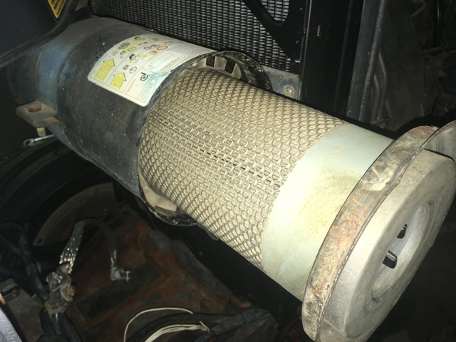

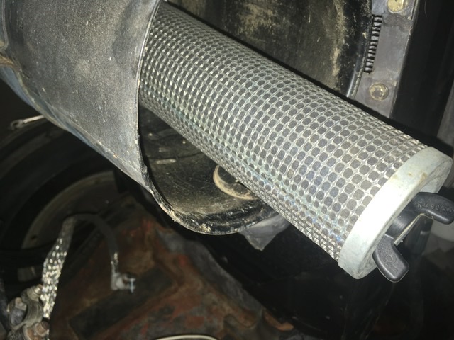

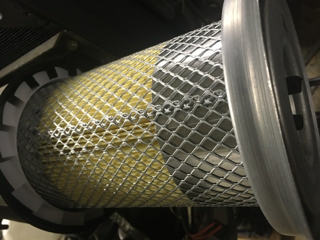

En attendant de pouvoir continuer le système de freinage, passons sur le remontage et entretien du filtre à air
Comme sur les derniers séries 100, il est de type filtre à air papier. (Fini les filtres à bain d’huile)
Mais à la différence des anciens où un pré-filtre de type « bocal » pour les grosses particules était en amont du filtre papier... ici le pré-filtre devient le filtre papier et un second filtre est caché à l intérieur!
Du coup surprise au démontage, l’achat de 2 filtres aura été nécessaire haha

Et oui Fabrice, c'est cela le modernisme... lol
C'était déjà le cas pour mon 165 MK III de 1968 et en plus filtre cyclonique extérieur ( en remplacement du "champignon" disparu dans la bagarre...)

J ai le meme sur le 235 serie 1
Re: Le dernier de la collection
Message par Fabrice ff30 » 10 Avr 2023, 09:54
webmaster a écrit:J ai le meme sur le 235 serie 1
Tu as 2 filtres aussi dans le 235?
Message par webmaster » 13 Avr 2023, 15:15
oui !

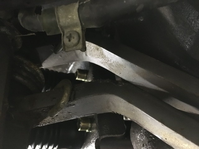

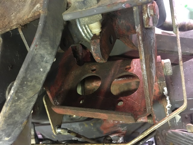

Petite préparation avant de pouvoir remonter le système de freinage
Le bocal de liquide de frein... à besoin d un sacré nettoyage...
Le support des maîtres cylindres est propre et recevra une nouvelle couche de peinture
Les récepteurs de freins sont démontés..

Message par patou18 » 21 Avr 2023, 09:08
C'est du solide, quand on voit l'épaisseur des pièces et supports, ça va pas se déformé :wink:
Ça doit pas être facile de faire la peinture quand c'est pas démonté par éléments. Au pistolet ça en met partout, faut bien laisser quelques pièces non peintes ? Bon courage pour la suite :D

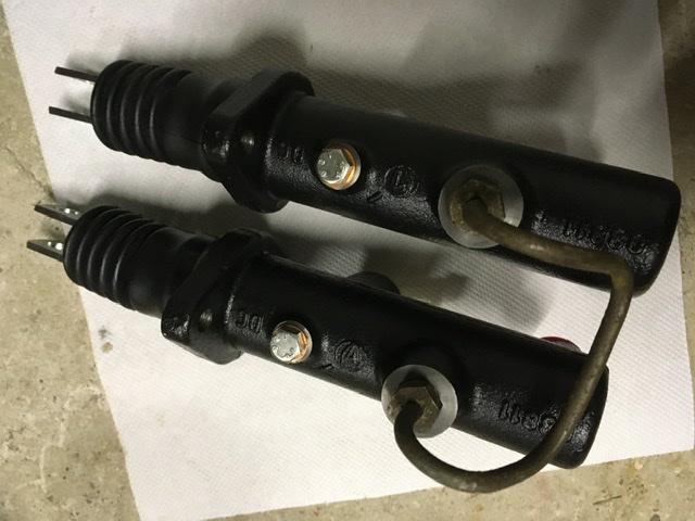

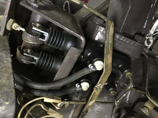

Message par Fabrice ff30 » 08 Mai 2023, 17:26
Bonsoir à tous.
Pour continuer dans l’avancement des freins....

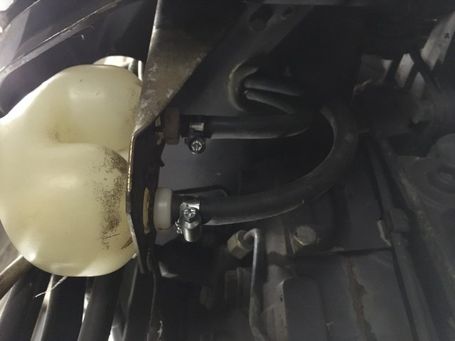

Le gobelet est nettoyé et j ai trouvé des flexibles au mètre... compatible avec les liquides Dot3/4
Mise en place sur le tracteur

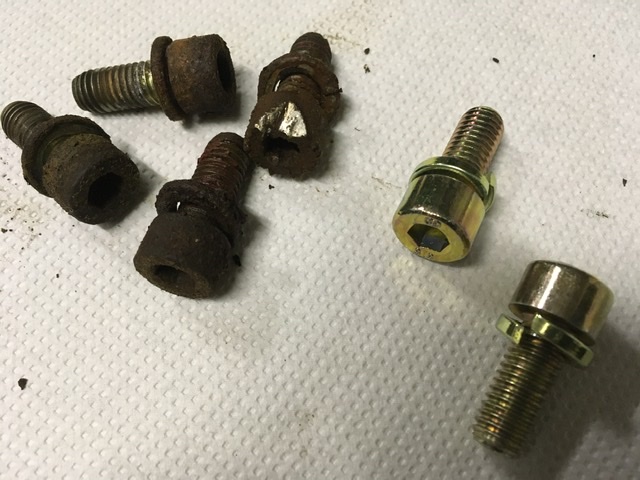

Les vis de fixation des maîtres cylindre étant cuites... le burin a été obligatoire pour parvenir au démontage... seront changées par des neuves.

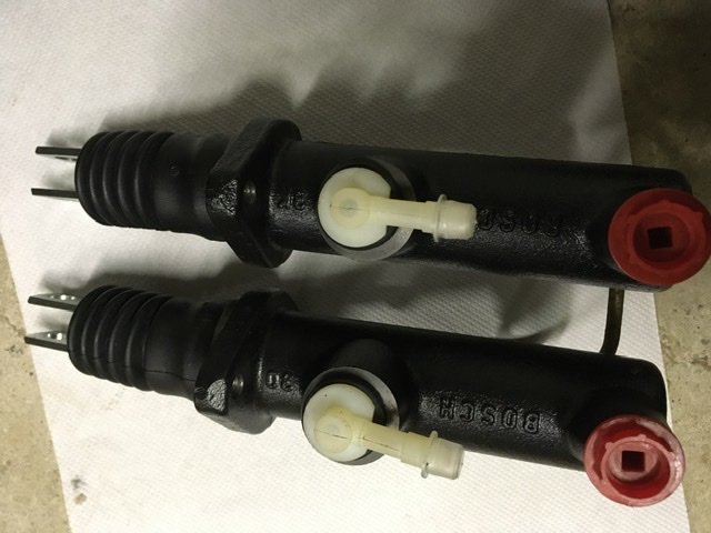

Préparation des nouveaux maîtres cylindres, réglage des longueurs des biellettes, fixation du tuyaux communiquant.

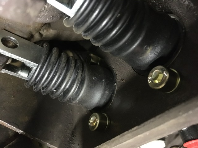

Message par Fabrice ff30 » 08 Mai 2023, 17:36
Pose sur le support
Serrage... non loin sans peine...
Raccordements...

Message par Fabrice ff30 » 09 Mai 2023, 10:30
Merci Massey37
Oui c est bien prise de tête pour le serrage
Obligé à la fois d utiliser des clés 6 pans courtes, puis de longues sphériques, puis extra longues, et pour finir hyper courtes en utilisant un embouts 6 pans entraîné par une clé plate car forcément la tête du cliquet ne passait pas !!!!
Oui ça avance, mais il faudra encore raccorder les cylindres de freins… là aussi le passage avait été compliqué pour le démontage…. Alors… j imagine ce qui m attend pour les remettre en place
