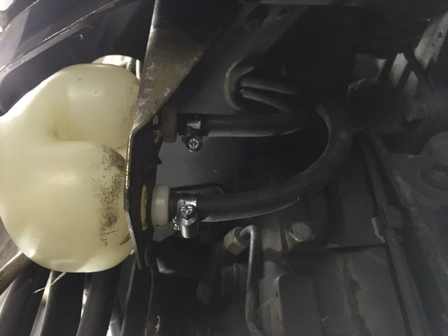

Le gobelet est nettoyé et j ai trouvé des flexibles au mètre... compatible avec les liquides Dot3/4
Mise en place sur le tracteur

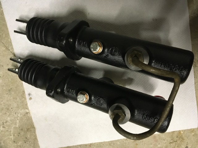

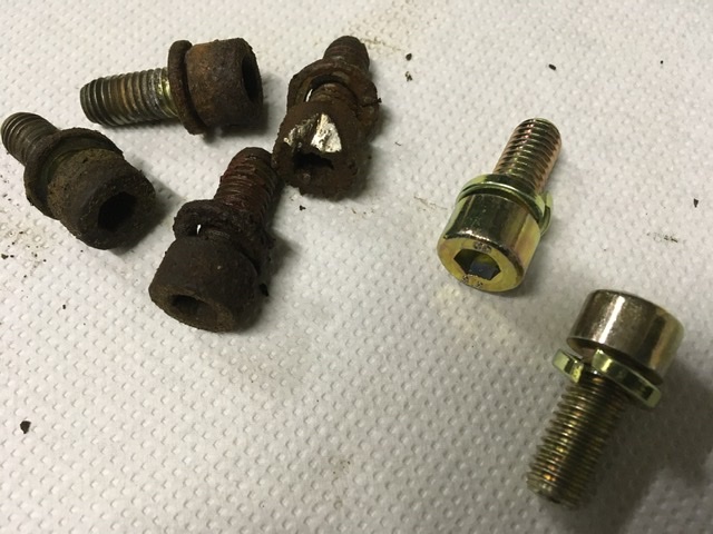

Les vis de fixation des maîtres cylindre étant cuites... le burin a été obligatoire pour parvenir au démontage... seront changées par des neuves.

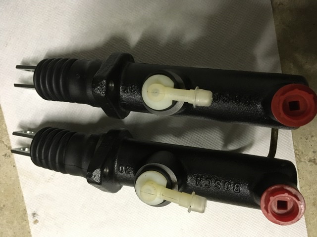

Préparation des nouveaux maîtres cylindres, réglage des longueurs des biellettes, fixation du tuyaux communiquant.

Message par Fabrice ff30 » 08 Mai 2023, 17:36
Pose sur le support
Serrage... non loin sans peine...
Raccordements...
