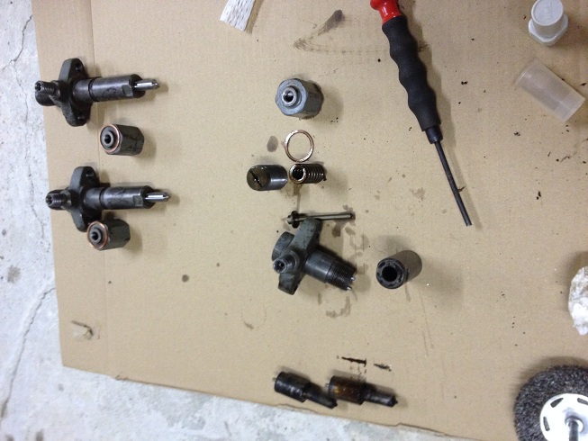

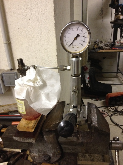

apres la grosse meca de tout à l'heure, maintenant un peu de minutie.
démontage, nettoyage, changement des nez
tarage
risque de fuite par ici, je remets des neuves pour être tranquille. (Jc, la trappe de visite est au dessus :wink: )

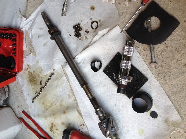

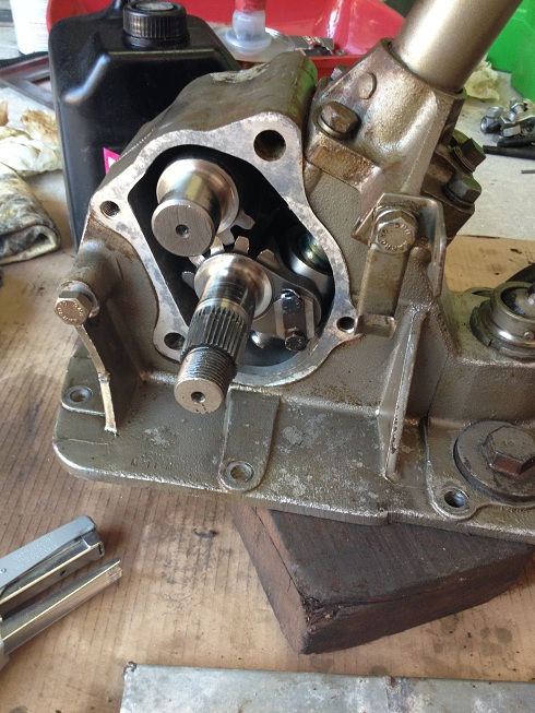

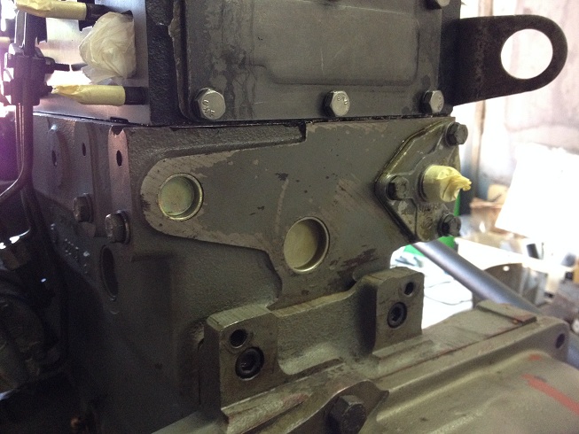

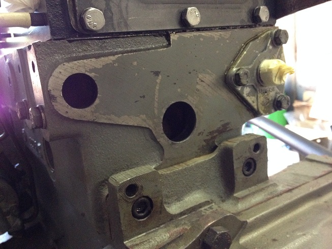

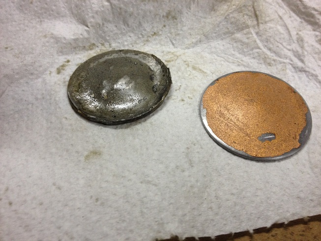

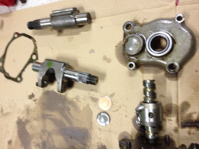

démontage du boitier de direction pour reparer la fuite sur la pastille du corps.
cette pastille avait été réparé, avec du joint bleu, et de bon coup de marteau, pas tres mecanique, forcement, pour rentrer ces pastilles plate il faut les bomber avant de les loger et les débomber pour qu'elle plaque. le corps du boitier a été un peu abimé, mais avec un alésoir j'ai pu doucement le reprendre, ainsi je remonte une autre pastille que j'ai pu récupérer sur un tracteur. lors du remontage mise de pâte pour filetage hydraulique, je laisserai ainsi sécher quelques jours pour que polymérise à coeur.

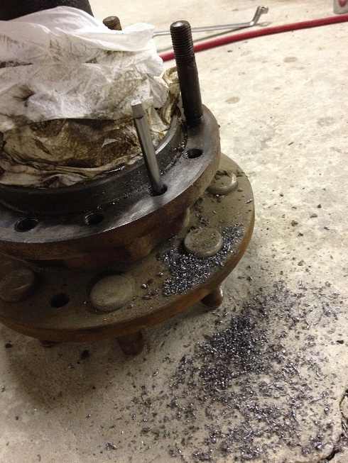

ensuite sortir les goujons cassés dans les moyeux des roues arrieres.

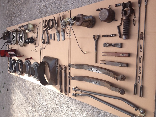

et pour finir, préparation avant couche d’apprêt. pour info j'utilise lors du netoyage de toutes mes pieces mecanique un melange d'essence-gasoil 80-20, pour ainsi retirer parfaitement le cambouis. puis passage à l’acétone pour finaliser le dégraissage. de même apres avoir brossé le tracteur, passage complet à l’acétone.

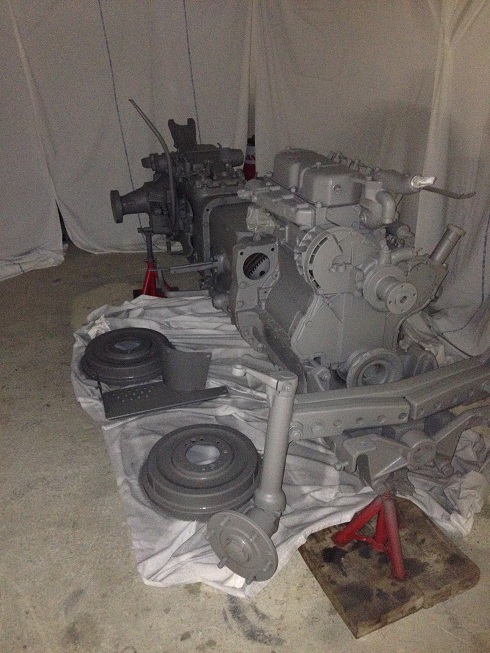

voici un peu de gris mat pour la couche en apprêt (minuim gris). ça donne aussitôt un autre look.
pendant que ça sèche, je continue sur la direction.

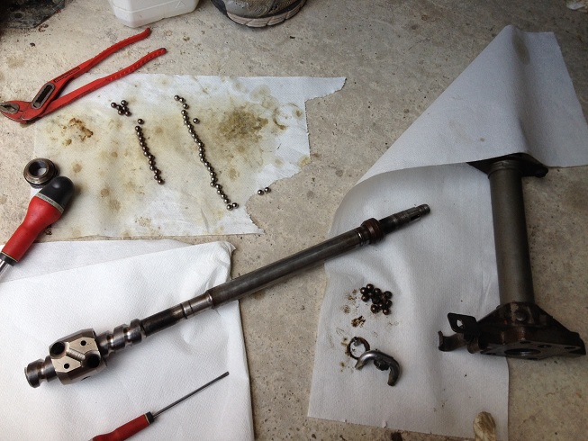

comme le roulement bas de bille craque énormément du fait de l'usure, je vais mettre de nouvelles billes, celles du haut ne semblent pas marquées, donc, juste nettoyage.
par contre le joint cuvette du haut pour maintient de la graisse est HS, j'en refabrique un nouveau dans un bon morceau de caoutchouc.
pour les vignerons, les colonnes sont différentes de tous les autres modèles, donc pas d'interchangeabilité possible, le filetage de la vis à bille et sa cage sont à l'inverse des autres.

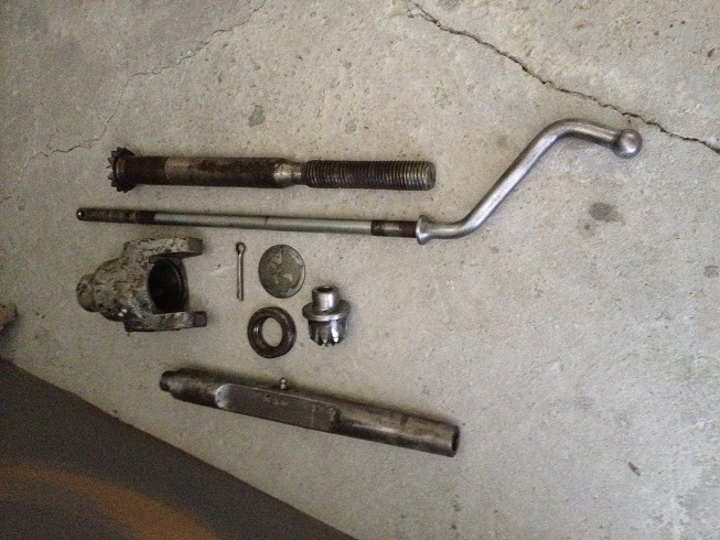

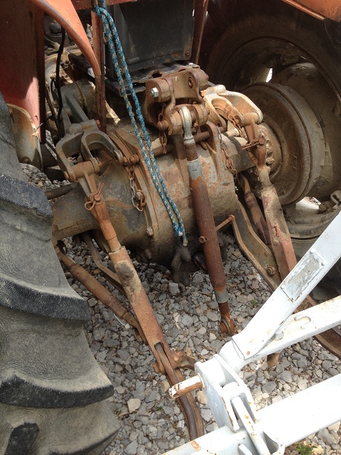

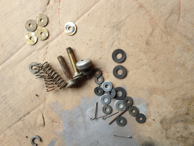

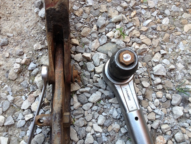

je bosse un peu sur les parties du relevage (rondelle de friction en bronze sont tres usées, j'en referai des nouvelles)
là c'est le boulon qui a perdu, pourtant, j avoues ne pas avoir forcé.
au départ le tracteur ne possédait pas de chandelle reglable, maintenant c'est chose faite, reste plus qu'a lui mettre un roulement neuf.

Ca avait l air pourtant pratique le sandow... haha

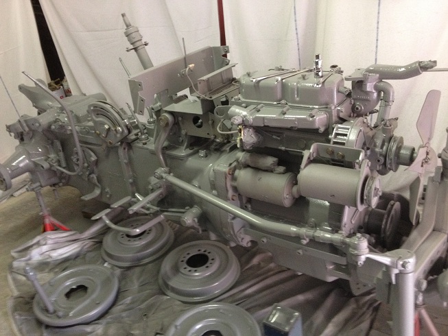

première couche de peinture MF, ça brille d'avantage que l’apprêt.
ponçage, nettoyage, dégraissage....
couche d'apprêt
Re: El Pitchounet - MF 140

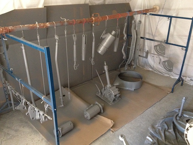

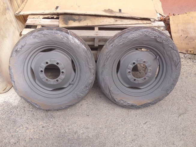

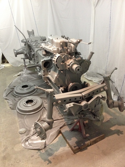

Message par Fabrice ff30 » 22 Sep 2014, 17:58
Bonsoir à tous,

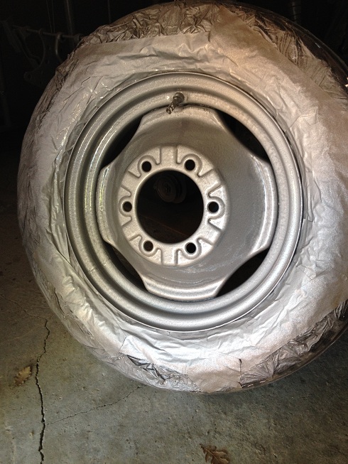

une couche de gris finition pour les pièces
et une couche de gris métallisé pour les jantes.

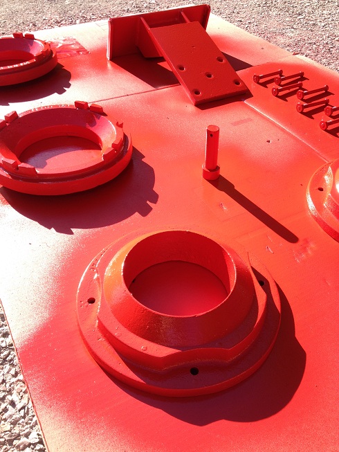

Message par Fabrice ff30 » 23 Sep 2014, 19:49
un peu de rouge à présent.

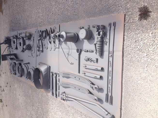

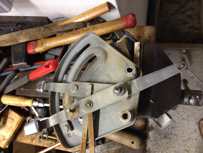

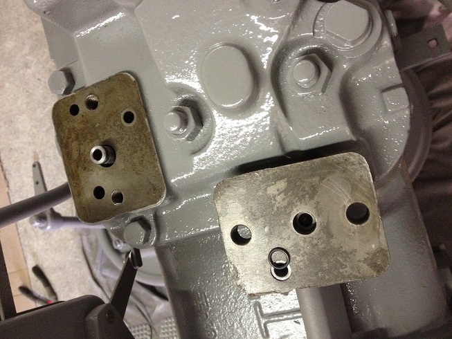

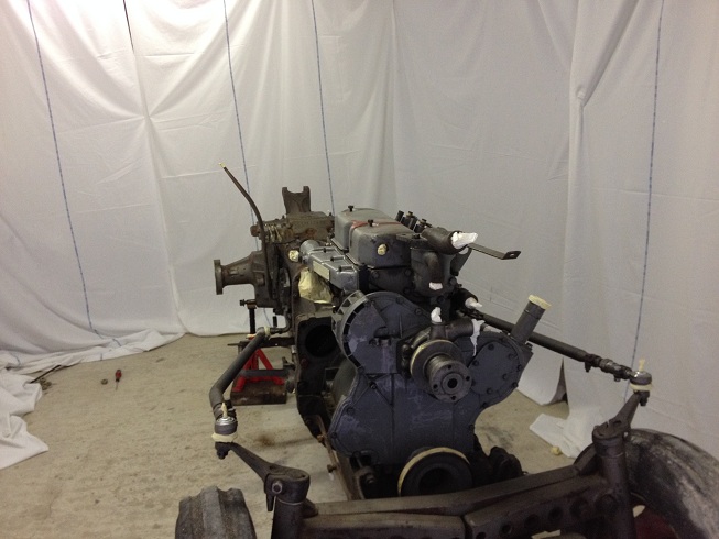

refabrication de rondelles de friction en bronze pour le secteur de relevage, ainsi que de rondelle caoutchouc anti vibratile pour toutes les biellettes de renvoi.
remontage du tube plongeur avec mise en place de joints neufs pour etre tranquille.
pose démarreur, dynamo, et pleins d'autres pièces ainsi je pourrai passer une seconde couche de gris MF d'ici qlq temps, mais je dois attendre des gougeons pour l'arriere, ainsi que les cales d'épaisseurs pour régler le jeu fonctionnel.

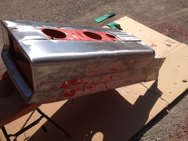

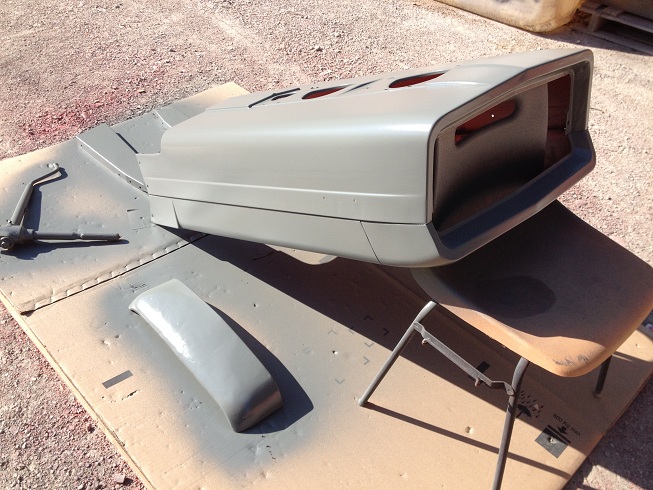

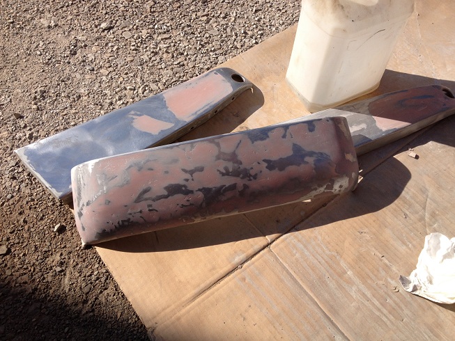

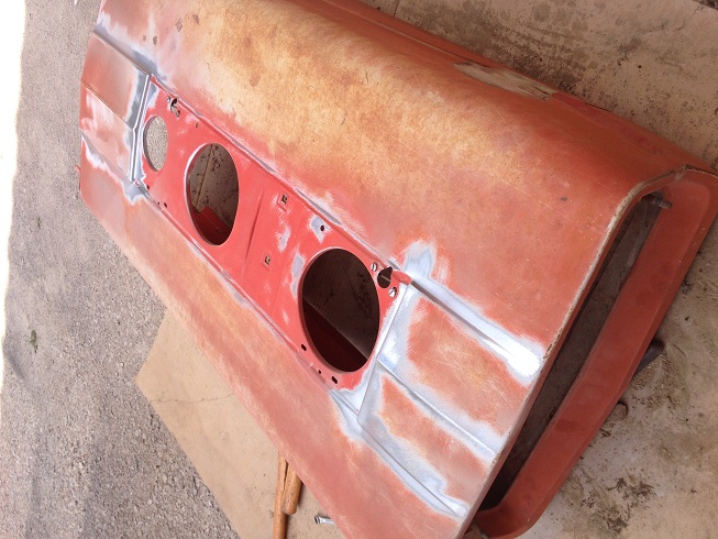

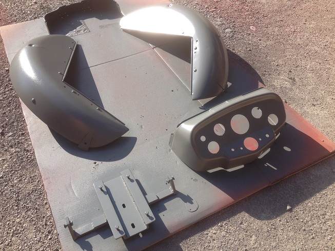

en attendant mes goujons pour les moyeux arrière qui devraient être dispo demain, voici la préparation de la carrosserie.
tout a été décapé, avant de faire la 1ere couche.

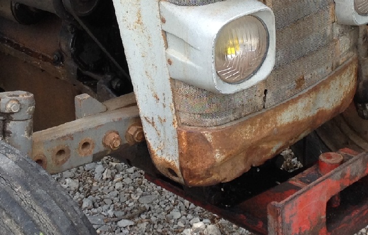

une photo du 1er jour pour voir l'etat de la calandre.
beaucoup de coup de marteaux pour rattraper la tole, un peu de mastic pour faire un peu plus beau.
et voilà de l’apprêt.
Message par Fabrice ff30 » 28 Sep 2014, 18:37
les ailes et tableau de bord.
