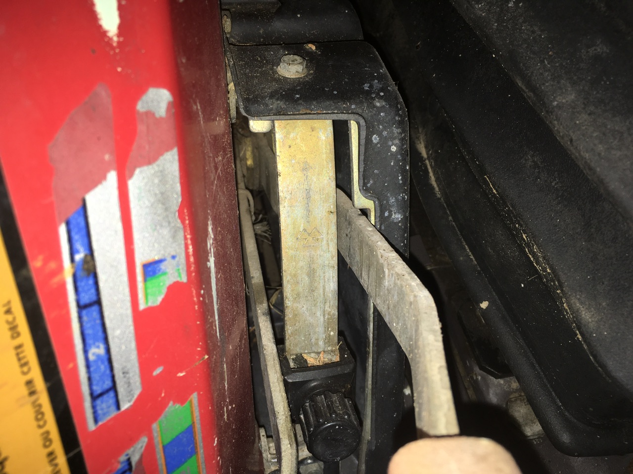

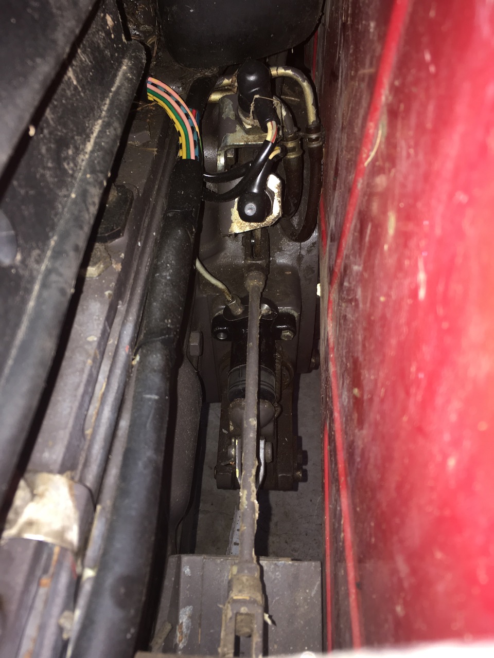

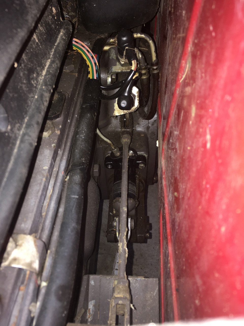

Le remontage des cylindres récepteurs est fait, ainsi que la purge du circuit.
L accès d un côté était aisé mais de l’autre comme vous pourrez le constater … le sytème du relevage ne me permet même pas de faire une photo!

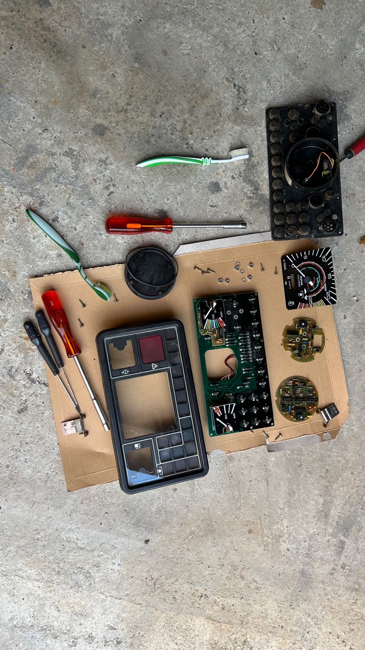

À présent un peu d électronique… vive la modernisation mgr
Re: Le dernier de la collection
Message par webmaster » 15 Juin 2023, 15:21
soigné le cablage electrique !

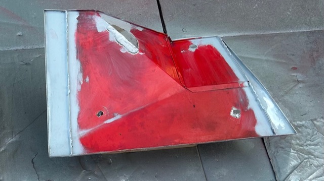

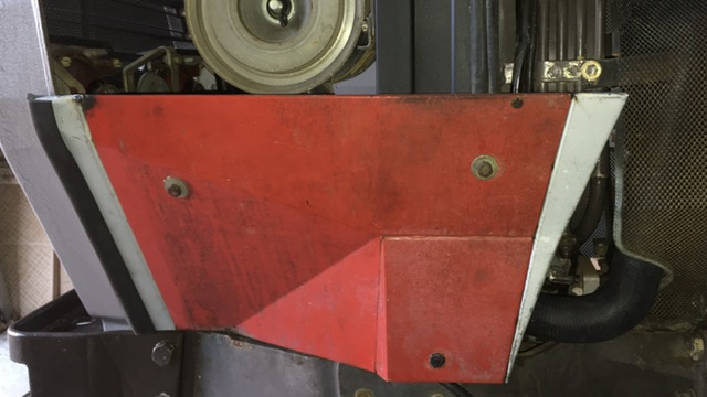

La suite avec le cache batterie introuvable chez son ancien proprio… mais… un jour peut être tombera t il dessus sans le chercher…. Alors après plusieurs recherches également infructueuses dans des casses, j ai eu la chance de tomber sur un cache batterie de la même série mais pour moteur 3 cylindres donc… ça sera toujours ça, en le modifiant un peu, confection de 2 « rallonges » pour être symétrique a celui du côté droit…
Pointage et essais…. Ça fera le job…
Préparation avant coup de peinture

superbe adaptation de ce cache batterie. yesss
hâte de le voir remonté.

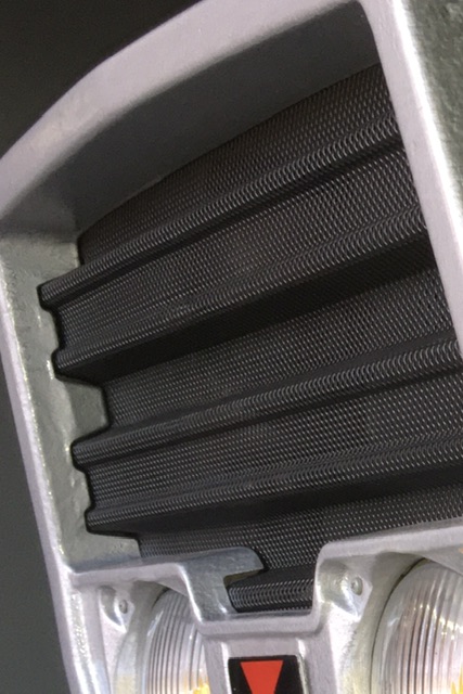

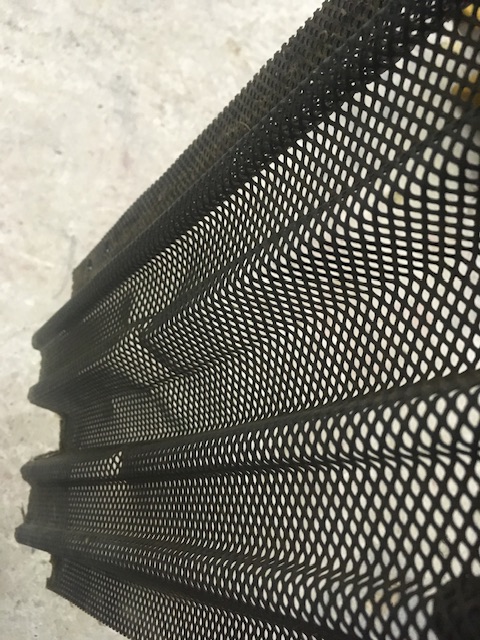

La grille de calandre avait rencontré un obstacle… ce n était pas très « élégant »
Après de nombreux petits coups de marteaux pour essayer de la réformer au mieux… je suis satisfait du résultat une fois remonté.

Message par patou18 » 01 Juil 2023, 08:17
Beau travail +1 grille de calandre comme neuve !
Pas toujours évident à redresser, les coups de marteau marque vite sur ce genre de grille ajourée.
Si tu en est a la carrosserie, c'est que c'est déjà pas mal avancé dans la restauration :wink:

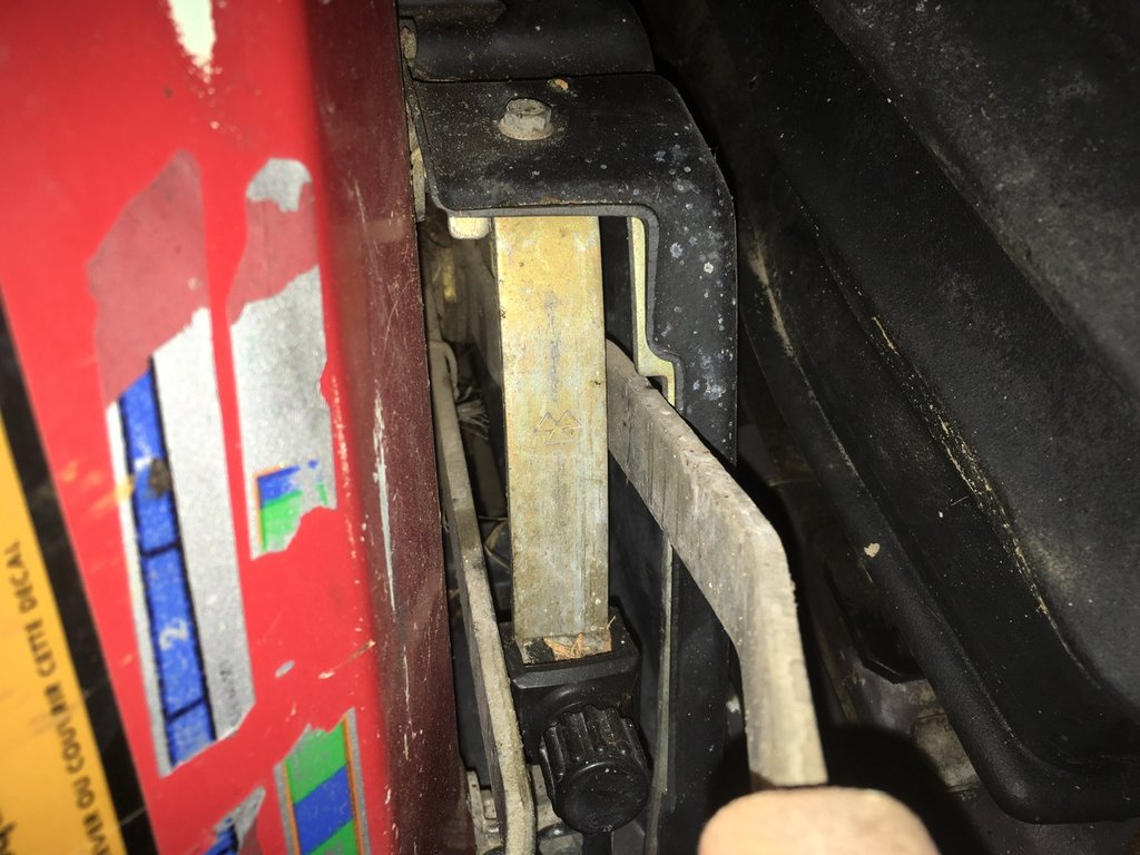

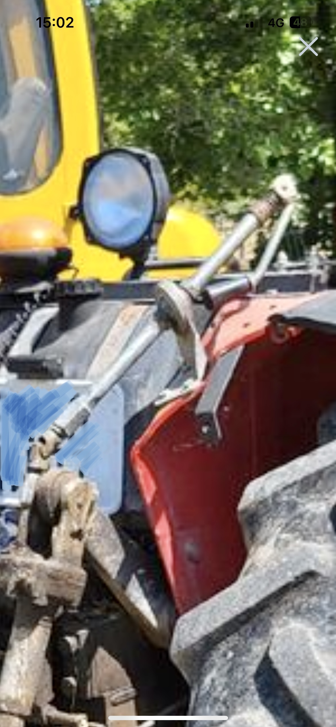

Le prochain épisode sera la confection d un système de commande pour l utilisation de la chandelle réglable.
Mon tracteur en est dépourvu et malgré de longues recherches, impossible d en dénicher une… souvent abîmées.. cassées… puis démontées.. et jetées…
Je vais m’inspirer de cette photo relativement bien détaillée que j ai pu trouver sur le net, afin de fabriquer qlq chose s y ressemblant et fonctionnel.
Message par Massey 37 » 12 Juil 2023, 12:41
Bonjour Fabrice
Il me semble avoir déjà vu ce principe de réglage de chandelle sur un tracteur MF 690 permettant de procéder de l'intérieur de la cabine au réglage de la chandelle. On doit pouvoir trouver dans une casse les éléments à adapter sur la chandelle en place sur le tracteur. Sinon le must, remplacer la chandelle mécanique par un vérin mais moins moins compatible avec la génération du tracteur.
Message par Fabrice ff30 » 12 Juil 2023, 20:46
Merci pour cette info que je ne connaissais pas concernant ces séries plus imposantes
J ai acheté un tube rond, un tube carré et un barreau carré plein pour faire la coulisse et l entraînement.
À voir pour bricoler tout cela.
L idee du vérin est très pertinente, et c était une option pour cette série, donc trouvable, mais le coût resterait bien plus élevé.
Peut être y songerai-je un jour, mais pas pour le moment.

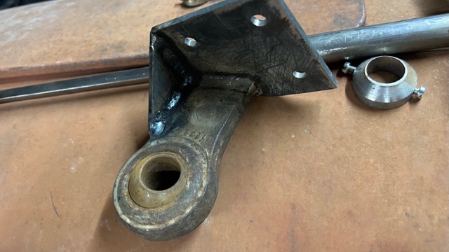

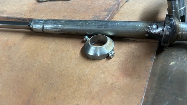

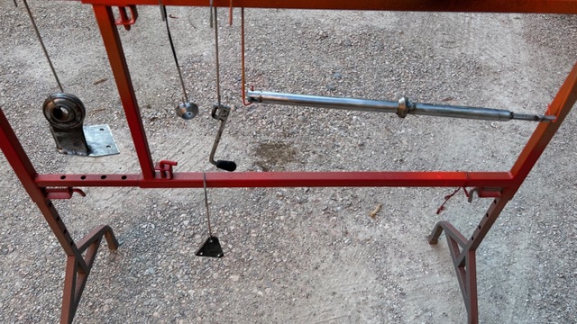

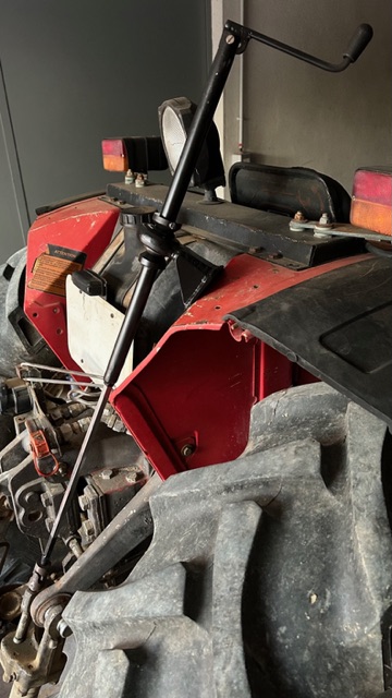

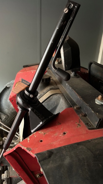

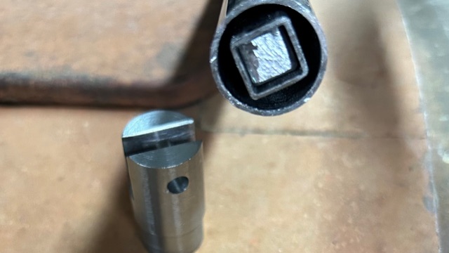

Message par Fabrice ff30 » 23 Juil 2023, 20:00
Voici la fabrication du système
Tubes, usinage d embouts, soudures, système de retenue sur rotule, une rotule de bras, une manivelle….
Mise en peinture

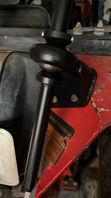

Message par Fabrice ff30 » 23 Juil 2023, 20:03
Système opérationnel
Manivelle escamotable
Message par Massey 37 » 24 Juil 2023, 06:02
Bonjour Fabrice,
Aussitôt dit aussitôt fait...
Cela semble nickel pour un prototype à faire breveter. Merci pour les photos de détails pour ceux qui voudraient copier l'amélioration. L'idée de la rotule de bras de relevage pour le guidage est géniale.

Message par Fabrice ff30 » 25 Juil 2023, 17:23
Massey 37 a écrit:Aussitôt dit aussitôt fait...
Et oui il fallait bien car ceux qui suivent le projet depuis le début s’impatientent et moi aussi…

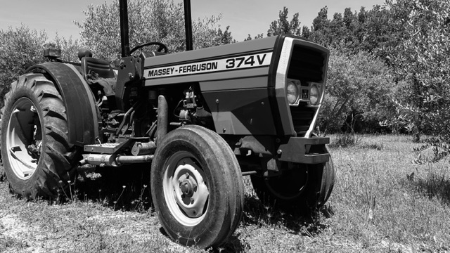

Ce soir, le voici en vrai hips
IMG_7301 2.jpeg (110.94 Kio) Consulté 24060 fois
