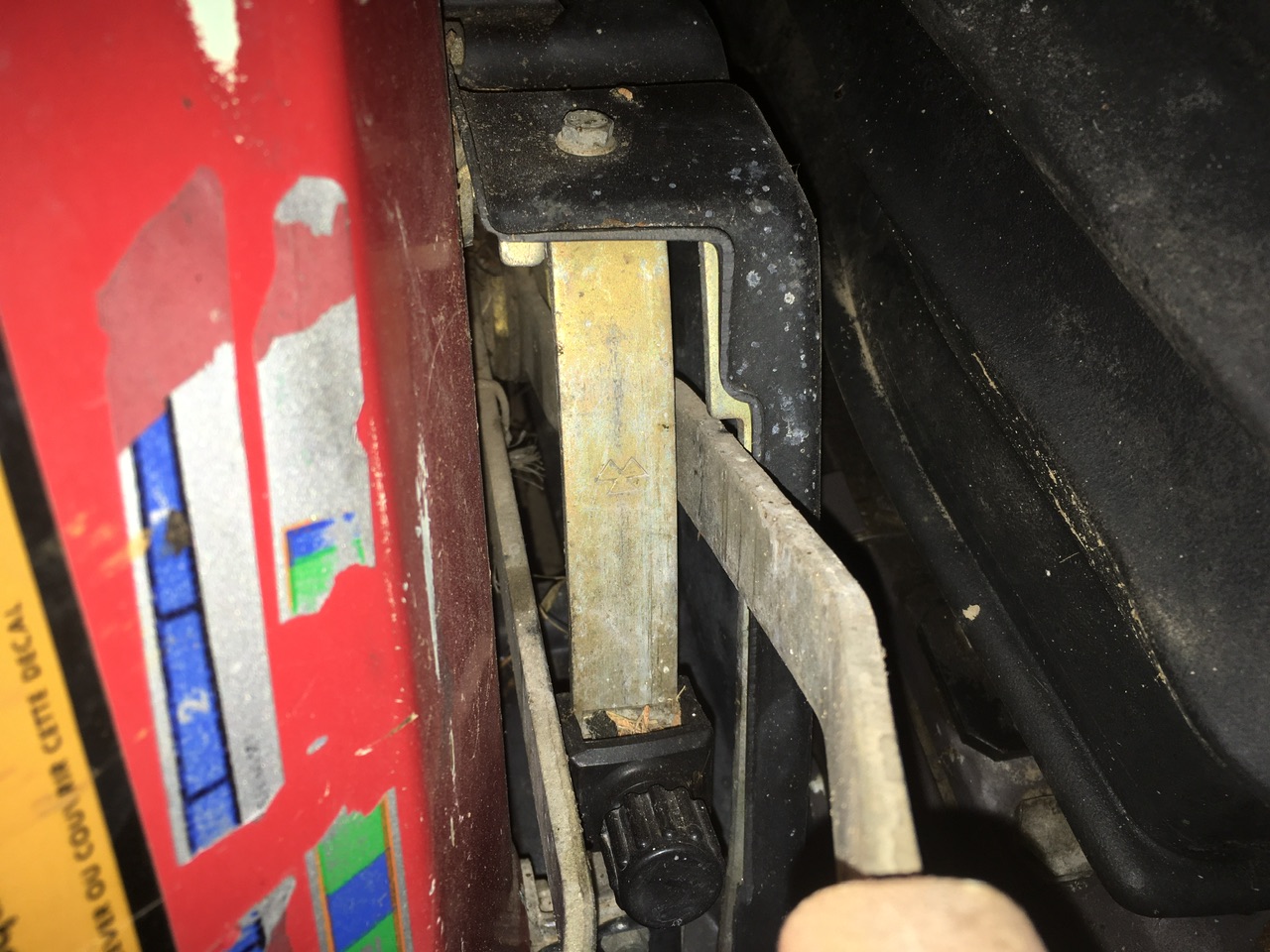

Message par Fabrice ff30 » 23 Juil 2023, 20:00
Voici la fabrication du système
Tubes, usinage d embouts, soudures, système de retenue sur rotule, une rotule de bras, une manivelle….
Mise en peinture
Re: Le dernier de la collection
Message par Fabrice ff30 » 23 Juil 2023, 20:03
Système opérationnel
Manivelle escamotable

Message par Massey 37 » 24 Juil 2023, 06:02
Bonjour Fabrice,
Aussitôt dit aussitôt fait...
Cela semble nickel pour un prototype à faire breveter. Merci pour les photos de détails pour ceux qui voudraient copier l'amélioration. L'idée de la rotule de bras de relevage pour le guidage est géniale.

Message par Fabrice ff30 » 25 Juil 2023, 17:23
Massey 37 a écrit:Aussitôt dit aussitôt fait...
Et oui il fallait bien car ceux qui suivent le projet depuis le début s’impatientent et moi aussi…
Ce soir, le voici en vrai hips
