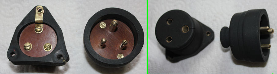

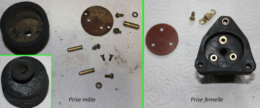

tres étonné que tu ne les ais pas chassé en retournant le support.... à travers , un chasse goupille et ça sort facilement pour pouvoir ainsi repeindre sans avoir à mettre le scotch sur la plaque.
Re: Restauration du Pépère
Message par Alan 202 » 16 Nov 2013, 16:05
Bonjour Fabrice
En tapant j'avais peur de le fêler ou casser le support :!:
Tant pis c'est fait
Voici les prises restaurées, j'ai cherché longtemps une prise mâle mais j'ai fini par en trouver une ( merci Pascal :wink: )

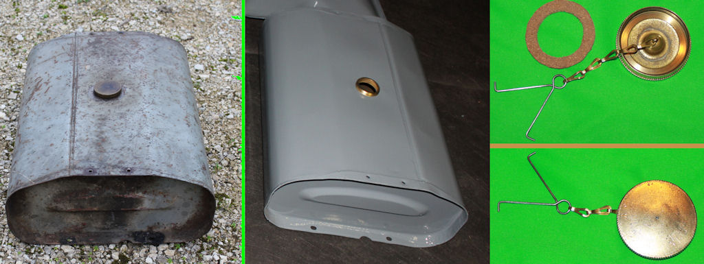

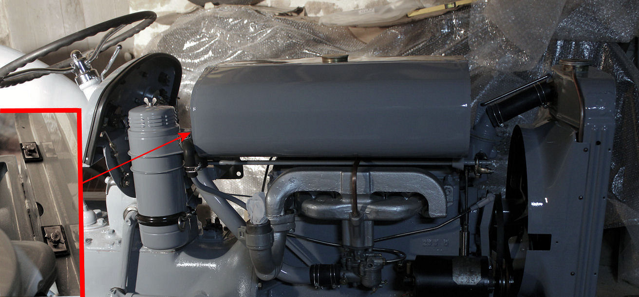

Message par Alan 202 » 18 Nov 2013, 18:53
En attendant que ma plaque vieillisse, j'ai posé le réservoir
Petits rappels :
- Il n’a pas de déflecteur évitant les projections d’essence sur l’allumeur lors du remplissage, cette tôle fut posée à partir du tracteur n° 325572 (tracteurs à essence seulement)
- Fixations du réservoir :
• Jusqu’au n° 71000 il n’y avait pas de caoutchouc, le réservoir était fixé directement sur les supports
• Du n° 71001 au n° 74539 : 2 caoutchoucs de chaque côté de la paroi du réservoir sur le support batterie et à l’avant 1 seul caoutchouc supérieur et pas de caoutchouc sur le support
• A partir du n° 74540 : 2 caoutchoucs de chaque côté de la paroi du réservoir sur les supports avant et arrière
- Contenance du réservoir 36 litres (dont 4,5 l de réserve)

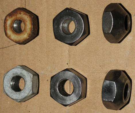

Et pour que Bruno retrouve son feuilleton hebdomadaire après le boulot , un petit épisode (sans grand intérêt), mais tâche fastidieuse :
Décapage de 26 écrous de roue mur en vue de la pose de ses belles chaussettes ( comme le dit si bien Gilles)

Message par SEPPI » 19 Nov 2013, 21:53
Alan,
Décapage de 26 écrous de roue en vue de la pose de ses belles chaussettes
Tu as refait les écrous???
mur
Message par Alan 202 » 19 Nov 2013, 22:13
Seppi a écrit:Tu as refait les écrous???
Pas encore terminés Seppi, décapés avant la mise en appr^t et seront finis (au pinceau) après la remonte

Message par crasson ludwig » 20 Nov 2013, 11:06
Bonjour Alan et vous tous
Je sais qu'il tant manque deux ??????
avoir un petit gris handicapé c'est pas normal
fait comme moi met les a l'abri
Soyons sérieux un petit gris a 12 ecrous de roue a l'avant et 16 a l
l'arrière
ce qui nous donne 28 ecrous
ou sont les 2 manquants sont'ils dans tes poches ????
Amicalement Ludwig
crasson ludwig
Message(s) : 136
Message par Alan 202 » 20 Nov 2013, 11:35
Bonjour Ludwig, bon observateur
C'était un petit clin d'œil pour voir si tout le monde suivait :wink:
Les 2 manquants non décapés sont sur la photo :lol:
Je ne vais pas en mettre sur Pépère, :) mais tes enjoliveur sont fixés comment, tu as soudé un écrou au centre du moyeu ?
