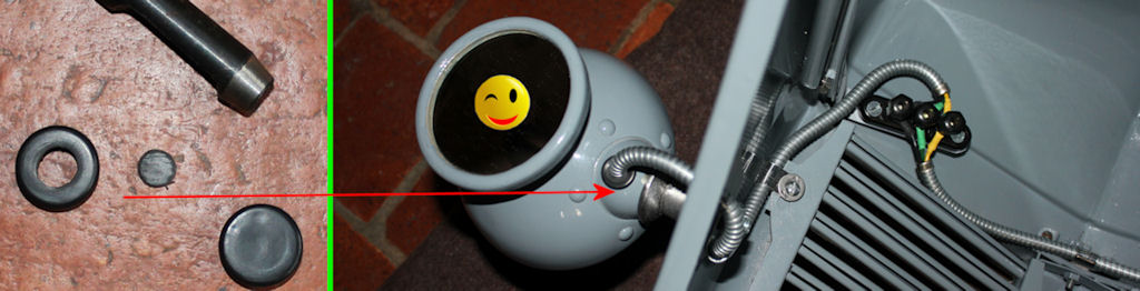

Alan, c est juste une rondelle? ou as tu trouvé un morceau de caoutchouc avec une gorge?

Fabrice, j'avais un lot d'obturateurs (caoutchouc a gorge pour tôle ) au lieu de me faire ch... à chercher des passe-fils, :idea: un trou dedans d'un diamètre légèrement inférieur à la gaine fera bien l’affaire et ma foi, c'est assez réussi

bonjour .Je ne suis pas vraiment persuadé de l'étanchéité de cette rondelle il faudra sortir le pépère que si le soleil brille très fort .!!!! : mgr

Tant pis ! mais toujours mieux que rien.
Tu sors ton p'tit gris lorsqu'il pleut :?: :?: :?: pour le plaisir de prendre une rincée hips

bonjour .mon ptis gris il sortira fin du printemps et cet été car a cet age il a les bronches fragiles haha (et pour les protections a l'entrée des phares et bien c'est .....RIEN) :shock:

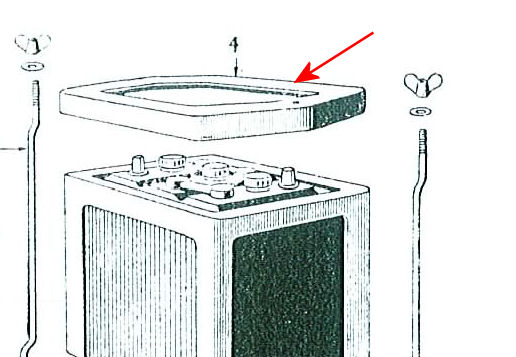

A tout hasard si quelqu'un a un cadre (comme ci-dessous) en rab, mais ça serait étonnant :roll: (il finissent tous bouffés par l'acide), sinon vais essayer d'en fabriquer un avec des cornières.

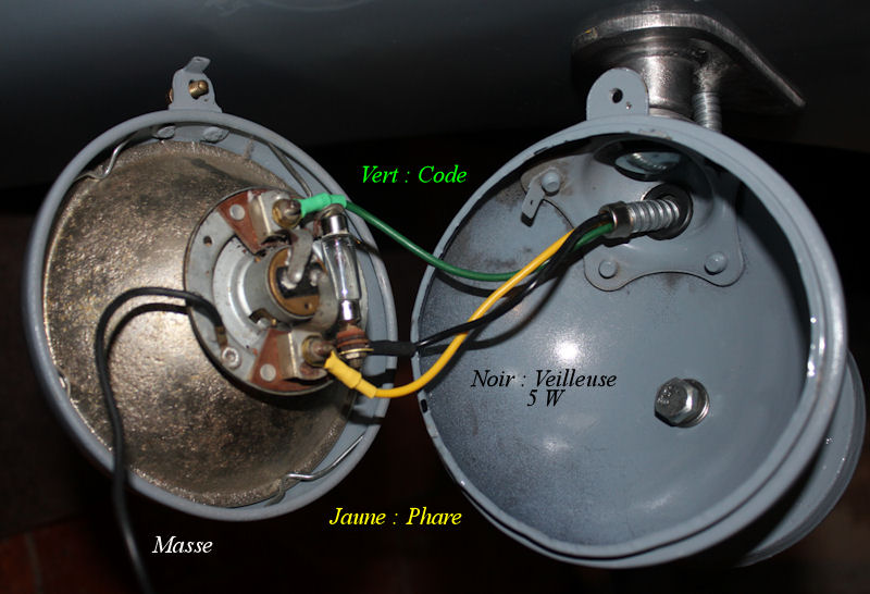

Les raccord aux phares sont terminés, j'ai peut être inversé code/phare :?: je verrai ça au moment de raccorder au contacteur

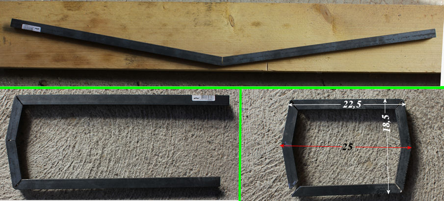

Fabrication du cadre de fixation adapté à ma batterie,
reste à souder, mais ça c'est pas mon truc, l'on ne peu savoir tout faire :wink:
Trous bouchés et peint il devrait ressembler à l'original.

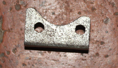

J'ai aussi fabriqué ceci : je vous laisse deviner

Message par crasson ludwig » 17 Mars 2014, 22:31
Bonsoir Alan et vous tous
Deviner ta pièce
Ou je la verrais c'est au niveau de la fixation de la colonne
de direction vu l'évidement circulaire
A quoi elle pourrait servir cet une autre devinette
Bonne nuit Ludwig

bonjour a tous (tes) Alain pourquoi cette forme géométrique pour tenir la batterie qui est rectangulaire d'origine ? .Ensuite elle ne s'applique que a une seule dimension de batterie ?

re .La piece mystère existe d'origine????

Gilles a écrit:pourquoi cette forme géométrique pour tenir la batterie qui est rectangulaire d'origine ?
Le cadre n'est pas rectangulaire pour pouvoir passer les tiges avec les papillons
Gilles a écrit:elle ne s'applique que a une seule dimension de batterie ?
En tous cas elle s'applique aux dimensions de la mienne mdrr ( Mais l'on ne peu mettre de batterie guère plus large et plus haute )
Pour la pièce mystère c'est comme à l'origine mais pour une option :wink:

Message par Fabrice ff30 » 18 Mars 2014, 16:11
super la re-fabrication du cadre. passe à la maison pour la soudure si tu veux :wink:
pour ta pièce mystere, je dirai la platine qui se pose sous 2 vis pour plaquer contre du caoutchouc.... pour ne pas le blesser bravo

La pièce mystère est bien pour plaquer contre le caoutchouc du support .....

Message par breton gilles » 18 Mars 2014, 18:22
bonsoir .La piece mystere :????? un pti dessin stp :wink:
