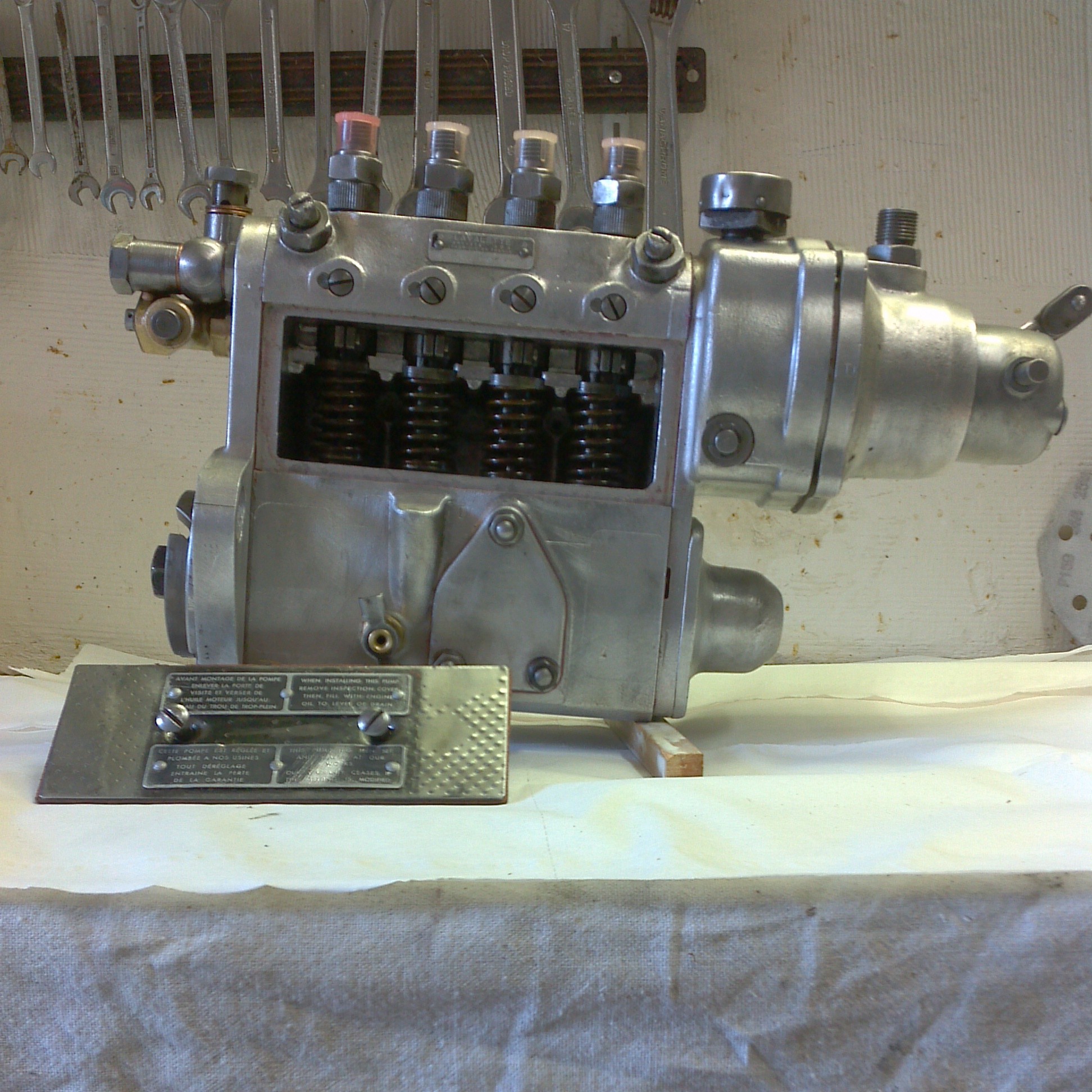

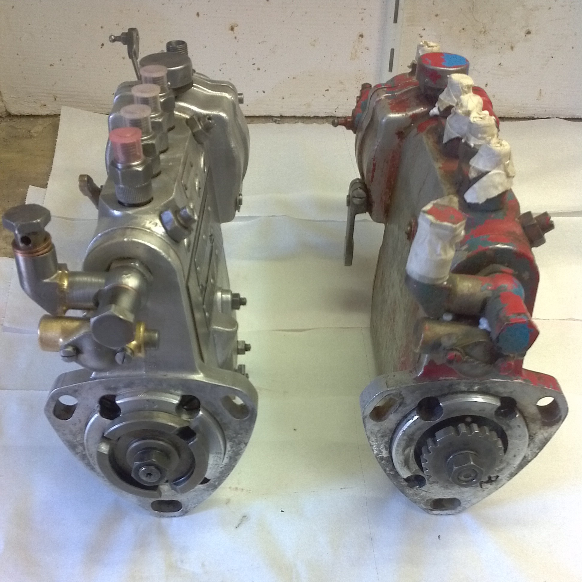

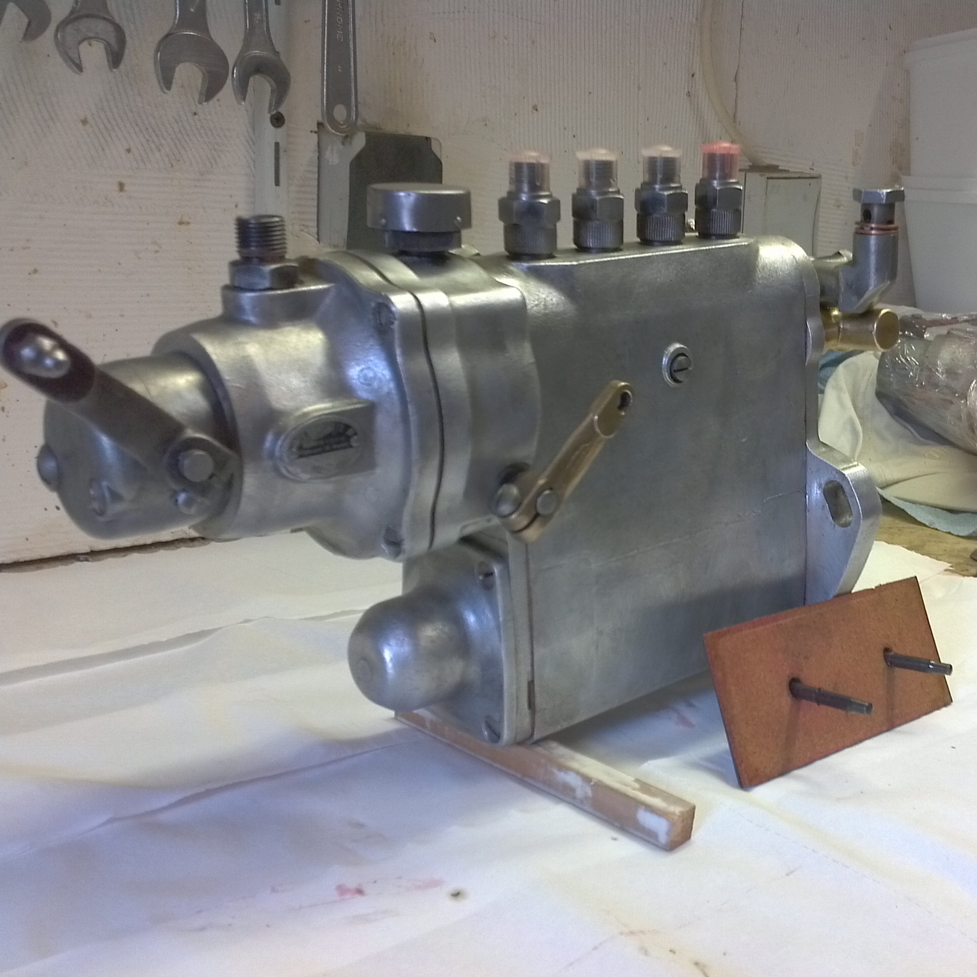

Quelques petites précisions sur cette magnifique pompe LAVALETTE que j'ai briqué et que je vernirais pour garder son aspect métal brossé .
Il y a 2 sorte de montage jusqu'au numéro SA 5221 E le couplage a la pignonerie de la dstribution se fait par un pignon denté et a partir du numéro SA 5222 E. le couplage se fait par crabot se qui permet au moteur de ne pas tourné a contre sens , certain membres du forum avaient dit sur un autre post qu'un moteur diesel ne pouvait pas tourner a contre sens alors pourquoi Harry ou ces techniciens on fait cette modif , mon mécano conseilleur lui me dit que s'est possible je reste partagé sur la question car le sujet est complexe quand on y réfléchi avec sérieux , si quelqu'un veux argumenté ce sujet qu'il ne se gène pas :idea:
Pour en revenir a ma pompe l'écart entre 2 cylindre est de 1,8mm3/coups ce qui est tout a fait acceptable (a titre indicatif une pompe rotative qui est beaucoup plus précise a une tolérance de 1mm3/coup d'écart maxi ) cette écart peut être du a une légère usure ou au réglage d'origine car sur une pompe en ligne il est très difficile d'être a 1mm3/coup .
Voila pour le coté technique de la restauration .

Message par webmaster » 14 Mai 2013, 06:58
tiens c est intéressant çà, j avais jamais capté ce point au sujet des pompes

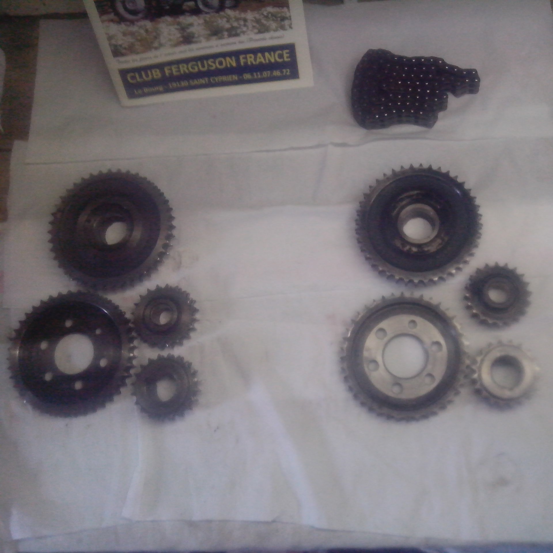

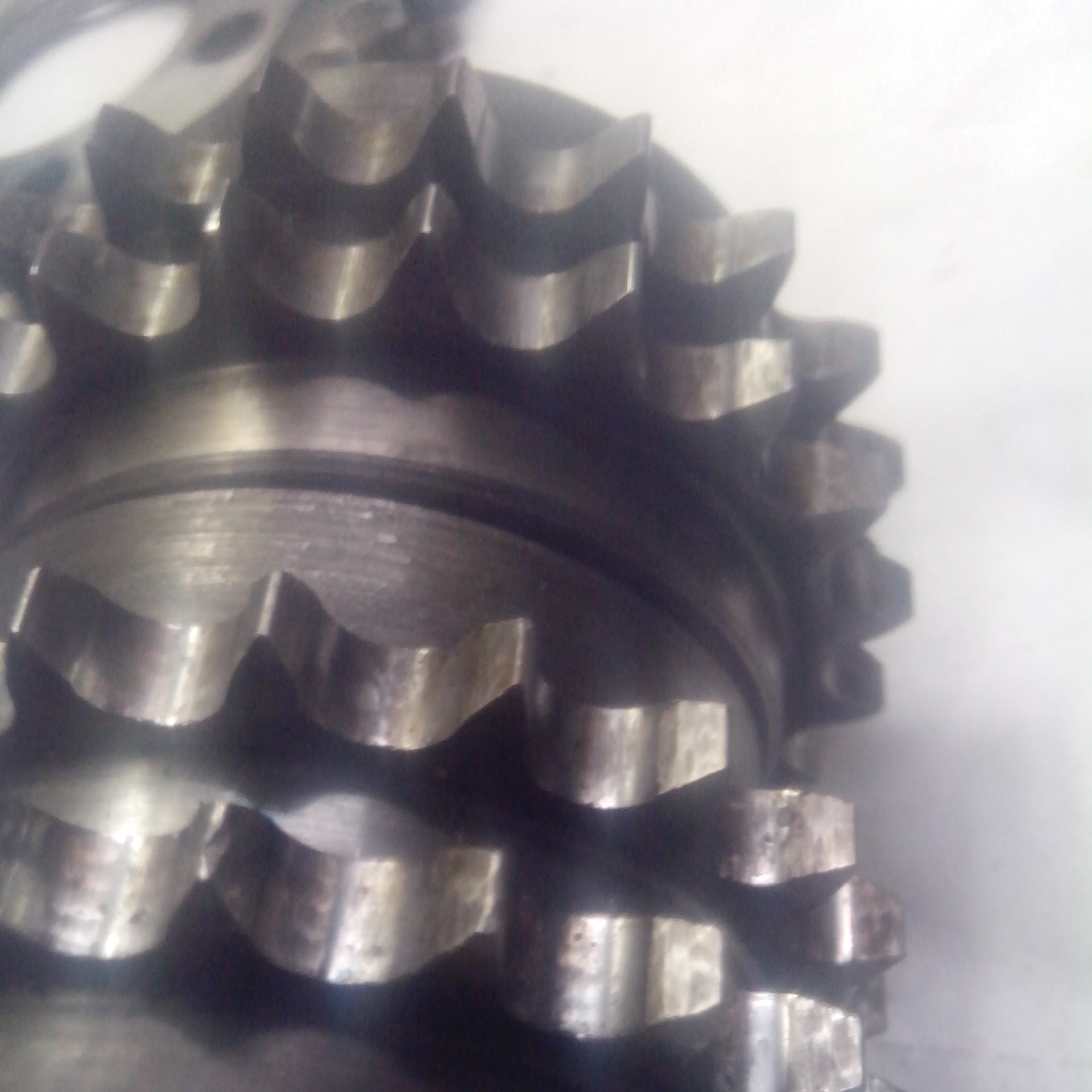

Comme je disais il y a quelques temps je me suis renseigné sur le prix des pignons ,pas facile à trouver pour moteur diesel mon fournisseur habituel à passé commande il y a plus d'un an et ne les a toujours pas reçu .
Bon sa ce trouve chez MF pour la modique somme avoisinant environ les 400€ l'ensemble pignons chaine et pignon tendeur ,donc j'ai préféré les trouver d'occase et grâce à un copain du forum qui ce reconnaîtra j'ai trouvé mon bonheur !
Voilà quelques photos à gauche les nouveaux et à droite les anciens il est difficile de voir la différence entre les deux mais les nouveaux sont comme neuf .

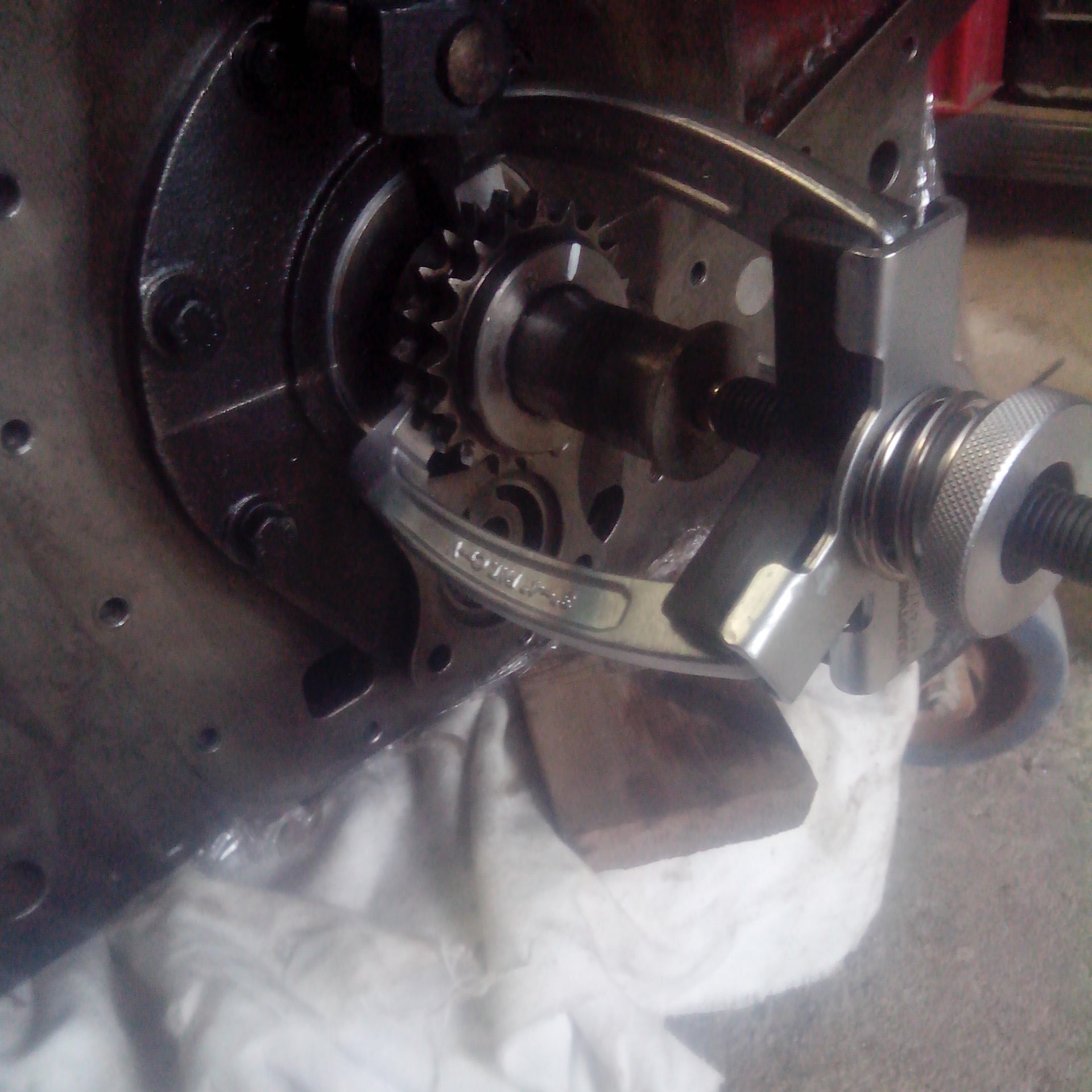

Message par damsou » 19 Mai 2013, 17:44

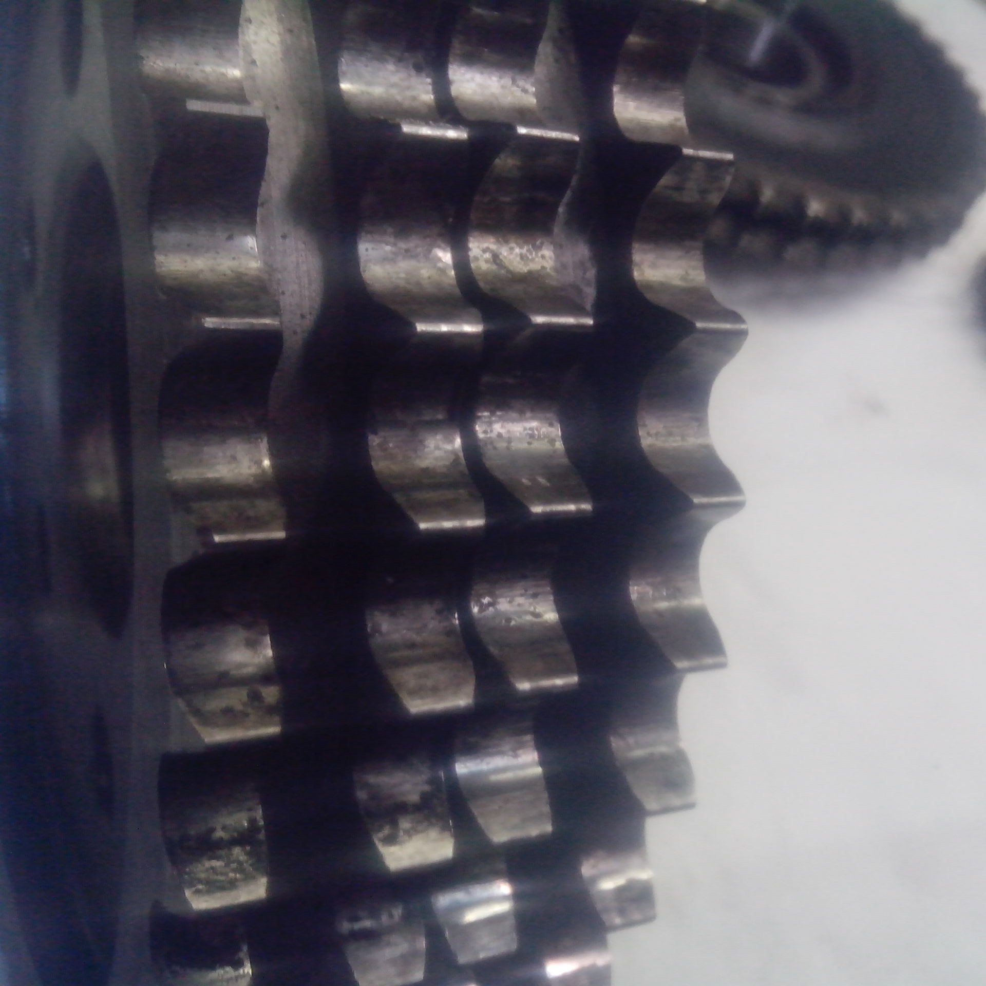

Une petite photo du démontage du pignon d'attaque que je pensais avoir du mal à démontrer et qui est sorti d'une facilité déconcertante.
Re: rénovation de mon ff30
Message par Fabrice ff30 » 20 Mai 2013, 08:01
Bonjour Damsou, il a eu peur de ton arrache mdrr
cool, tu vas donc bientôt pouvoir le faire tourner au moins à la manivelle alors.

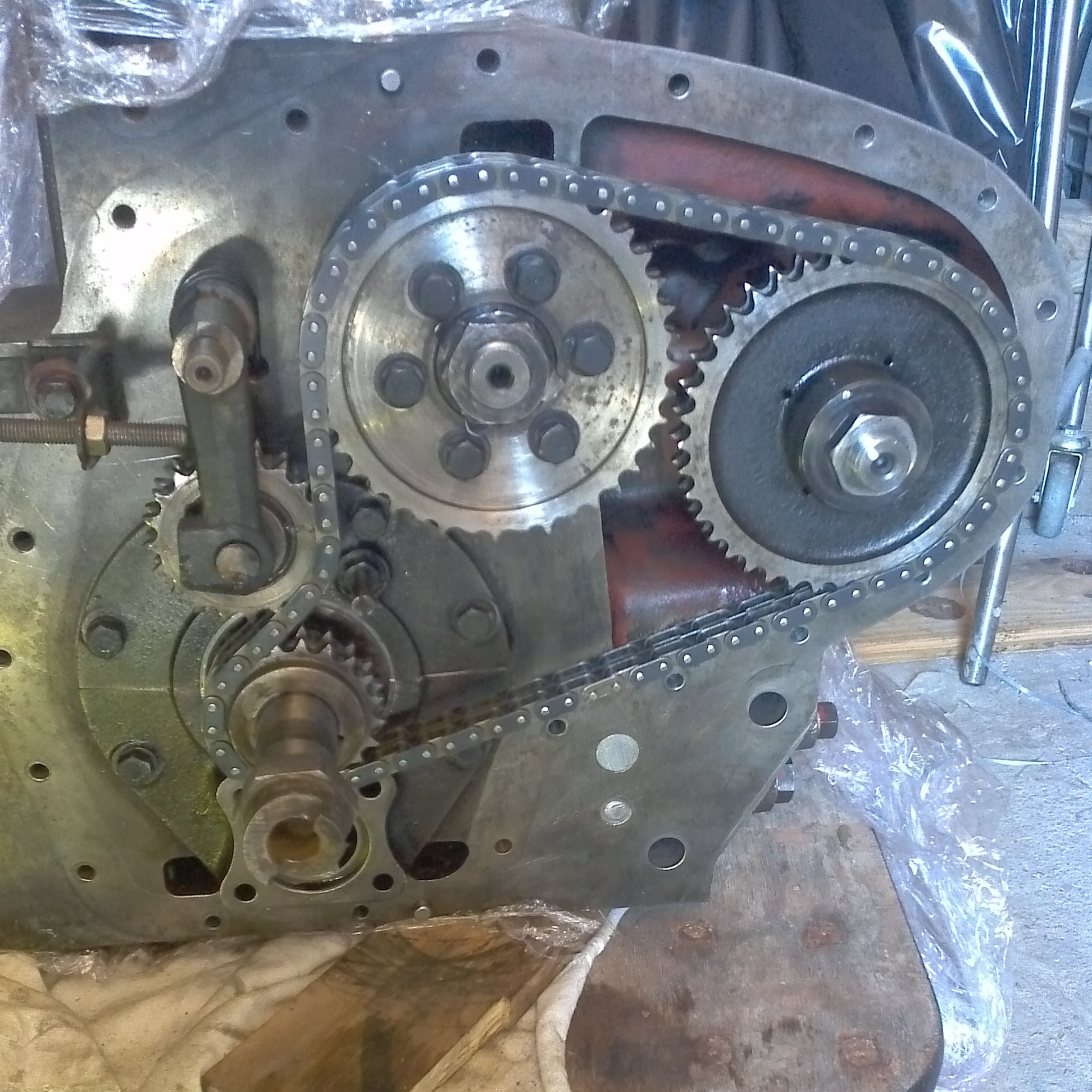

Message par damsou » 23 Mai 2013, 16:17
Voila la nouvelle pignonerie de la distribution est montée et calée .
Une petite précision que j'ai oublié de notifier les cames de l'arbre de décompression se règle a 0,75mm pour la 1er,2,4 et a 1,15 pour la 3em .

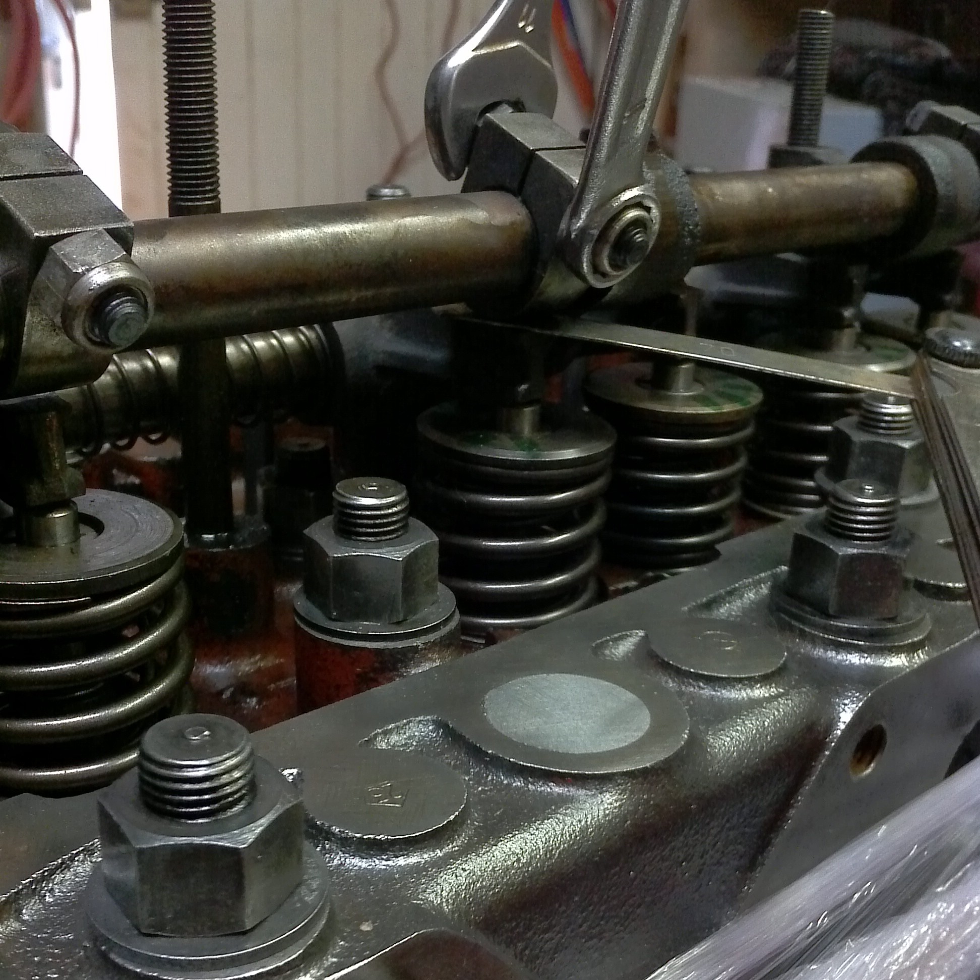

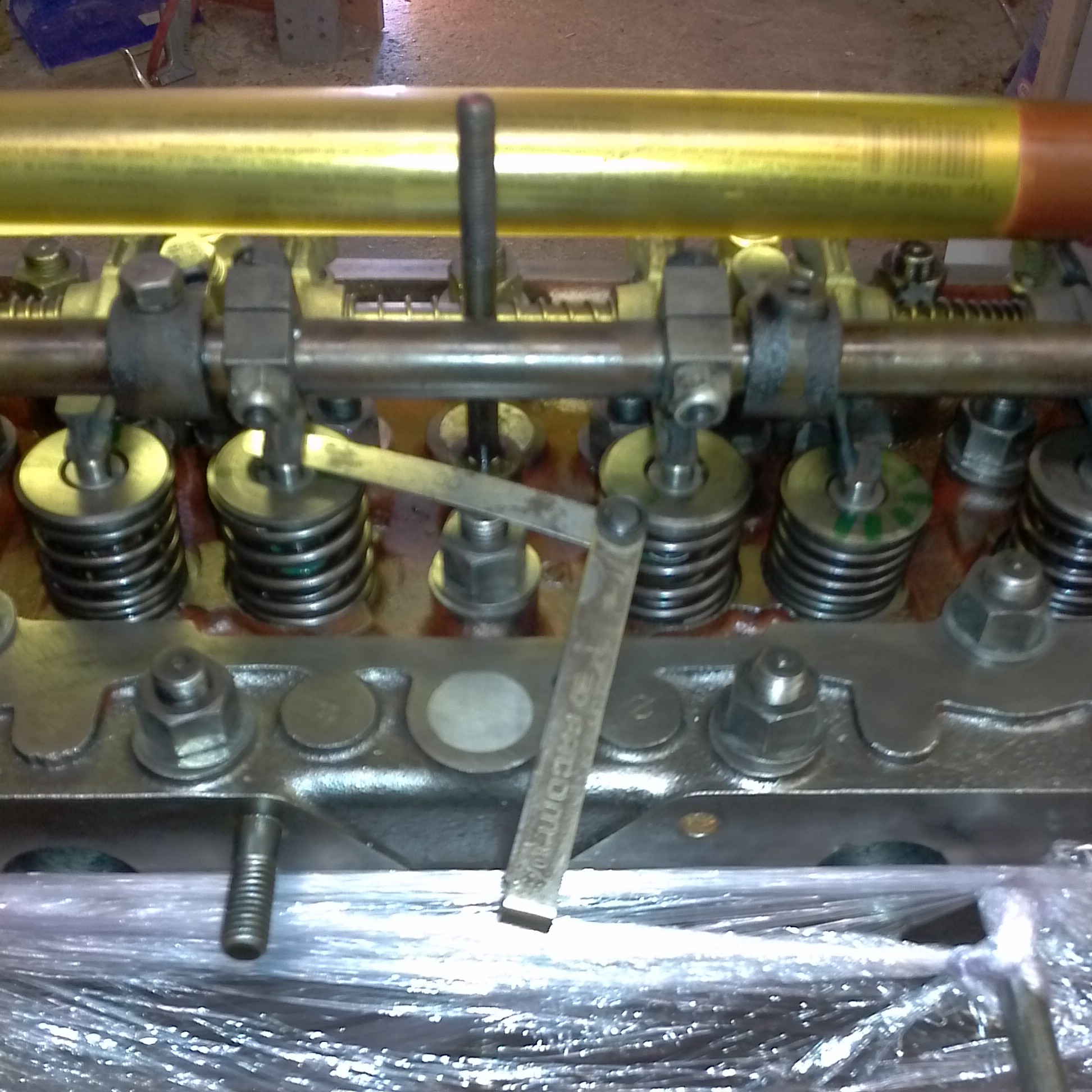

Message par damsou » 23 Mai 2013, 16:35

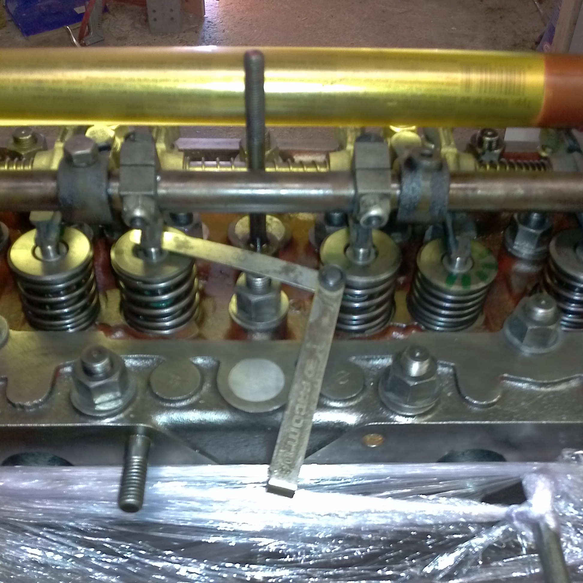

Et le réglage des culbuteurs a 0,30 pour l'admission et l'échappement , j'ai opté pour la méthode dit (en balance ) qui m'est plus familière que la méthode dit (pleine ouverture) que je n'ai pratiqué qu'une seule fois.
Je n'expliquerai pas en détail cette méthode , d'autre l'on déjà fait et mieux que si je l'exposé .

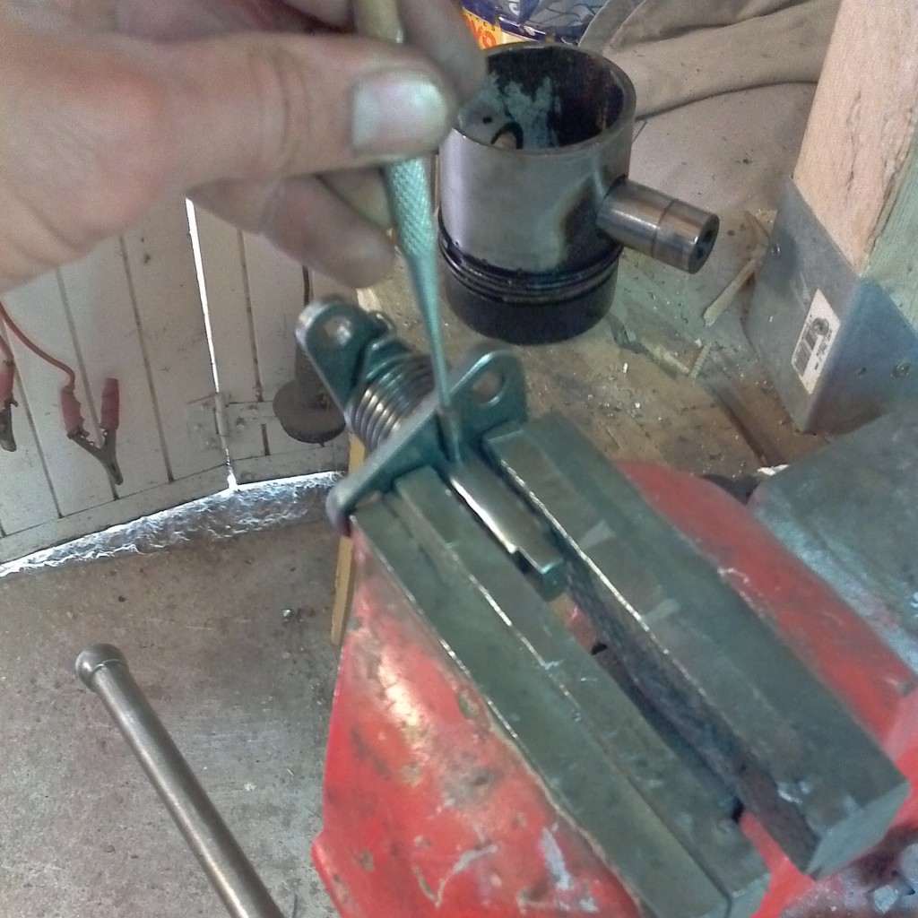

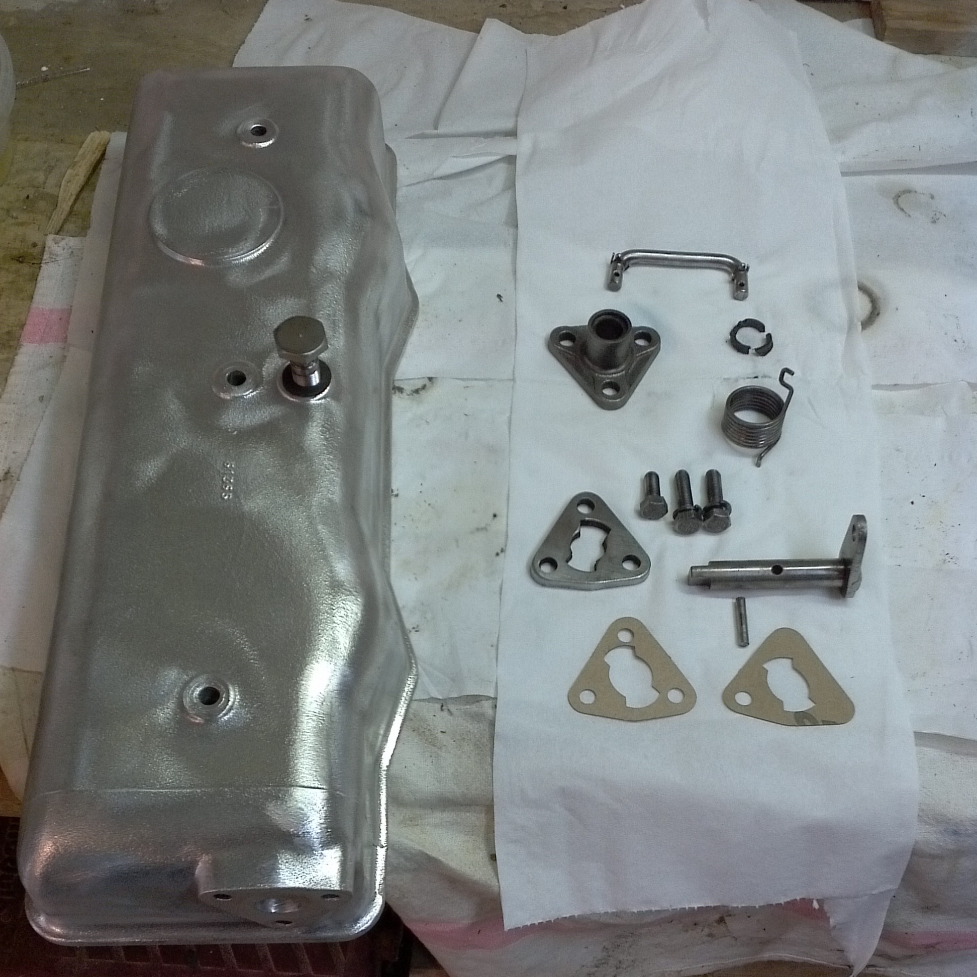

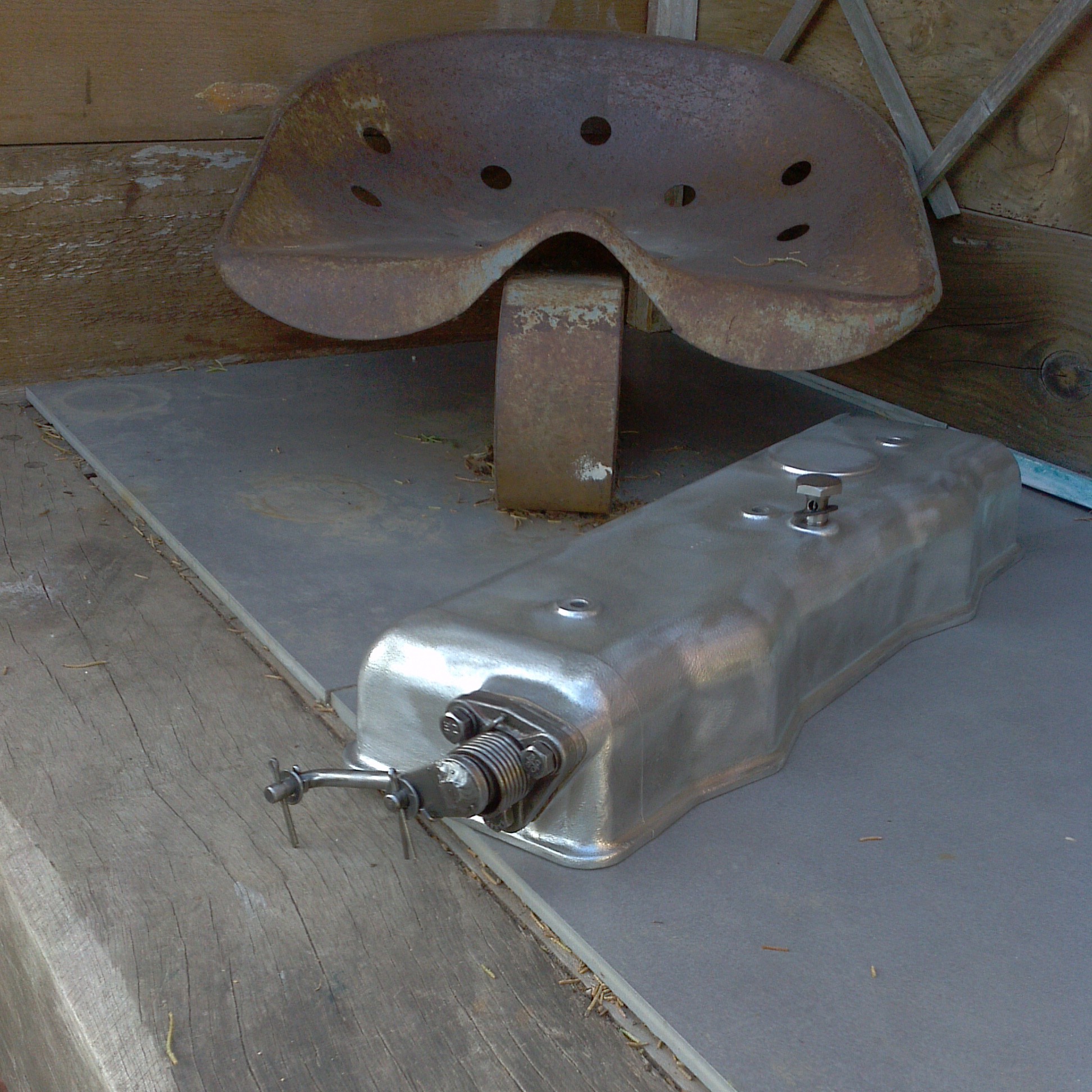

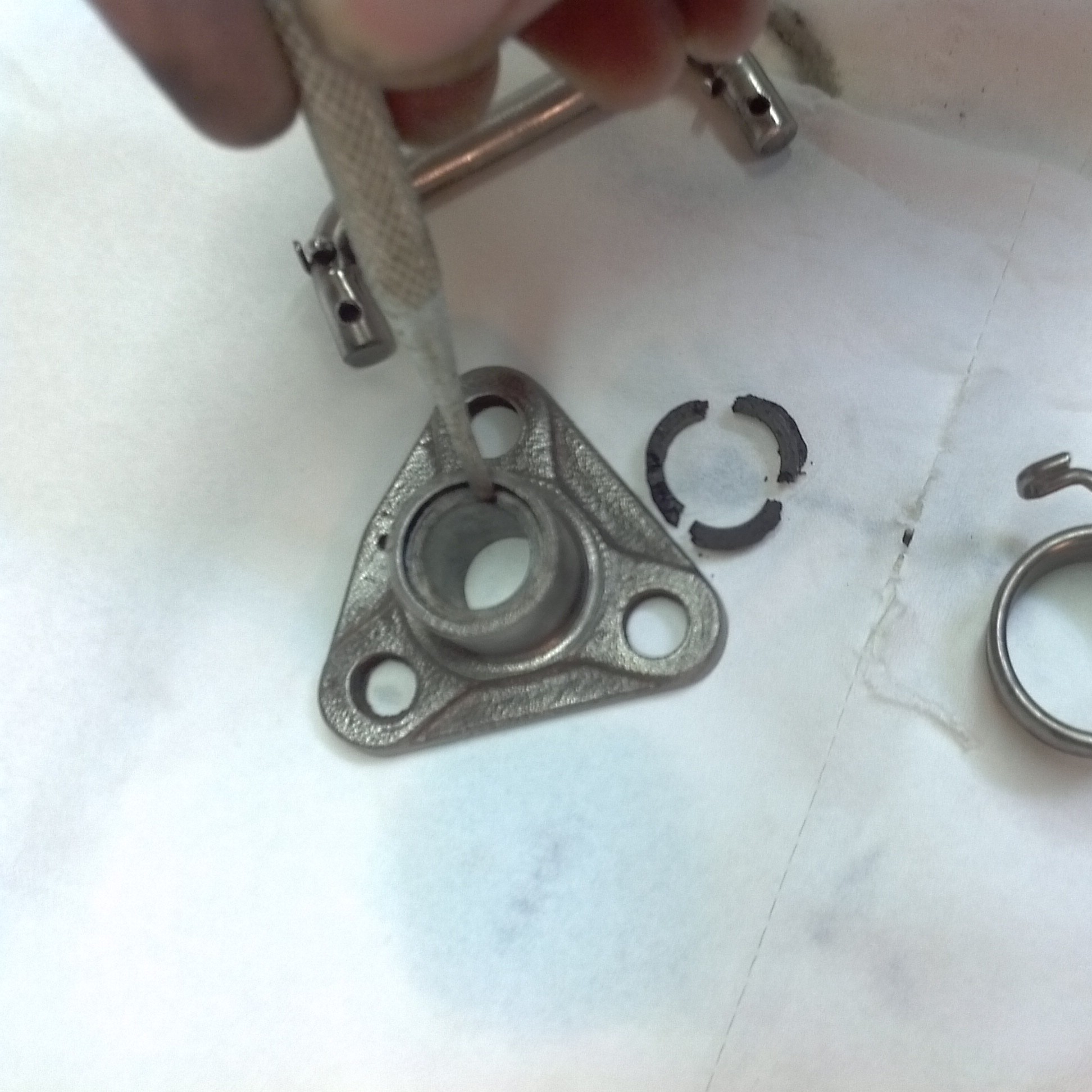

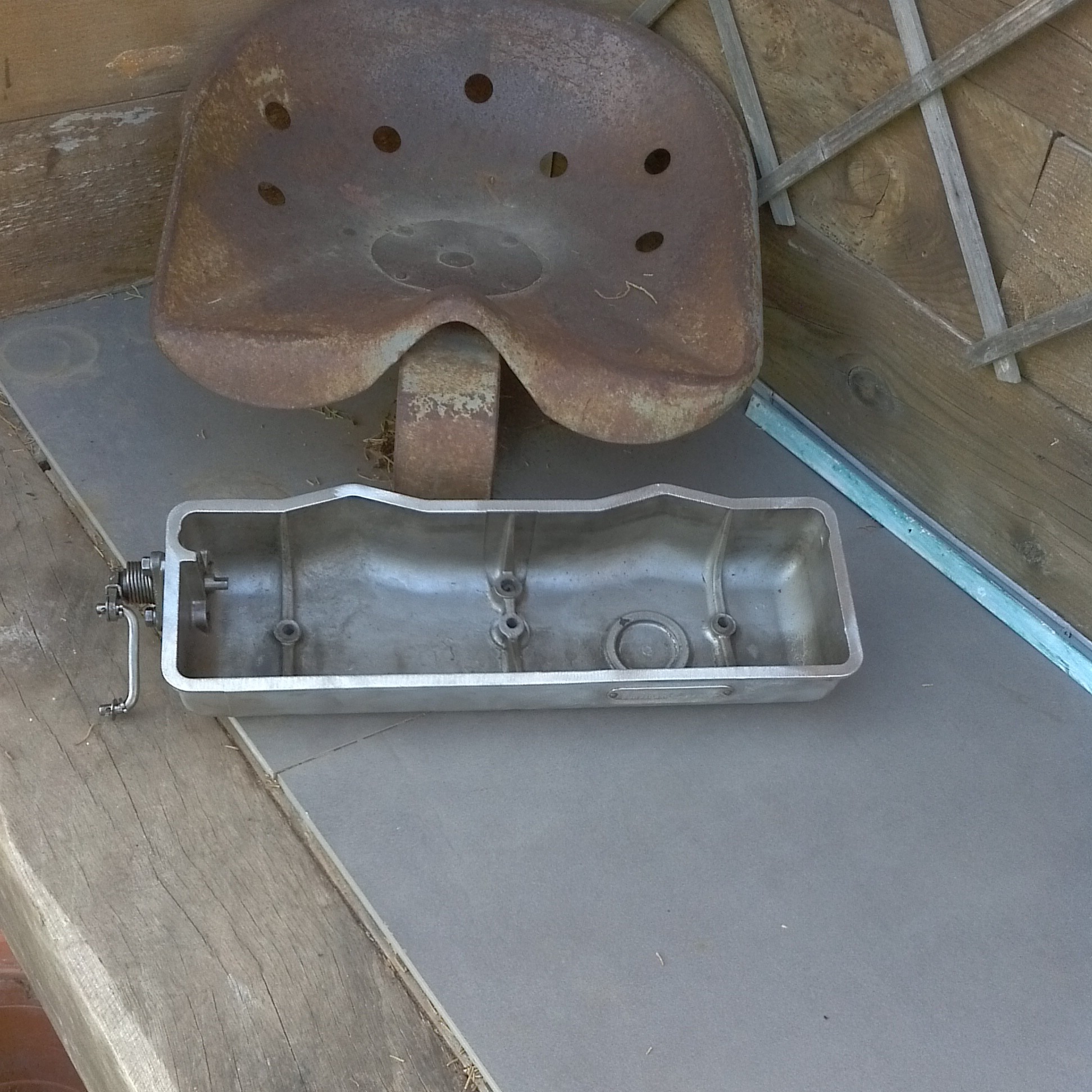

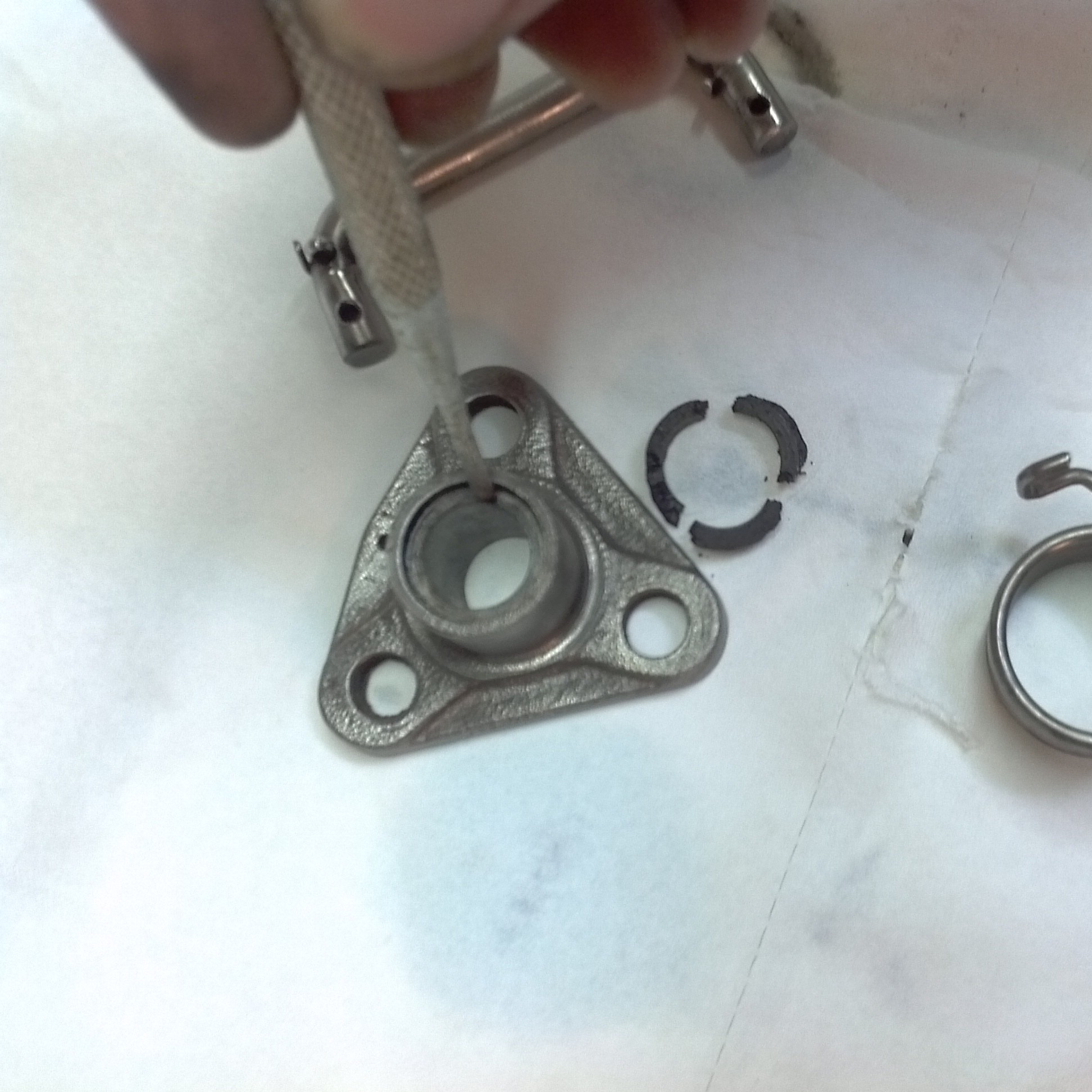

Aujourd'hui j'ai eu un peut de temps pour mon tracteur , alors décapage du cache culbuteur et changement des joins de l'axe de décompression du cache .
Message par damsou » 01 Juin 2013, 18:23
Une bague plastique c'est brisée en plusieurs morceaux au démontage ,en remplacement un joint torique et une rondelle feront l'affaire .
Puis remontage de la clavette maintenant l'ensemble .

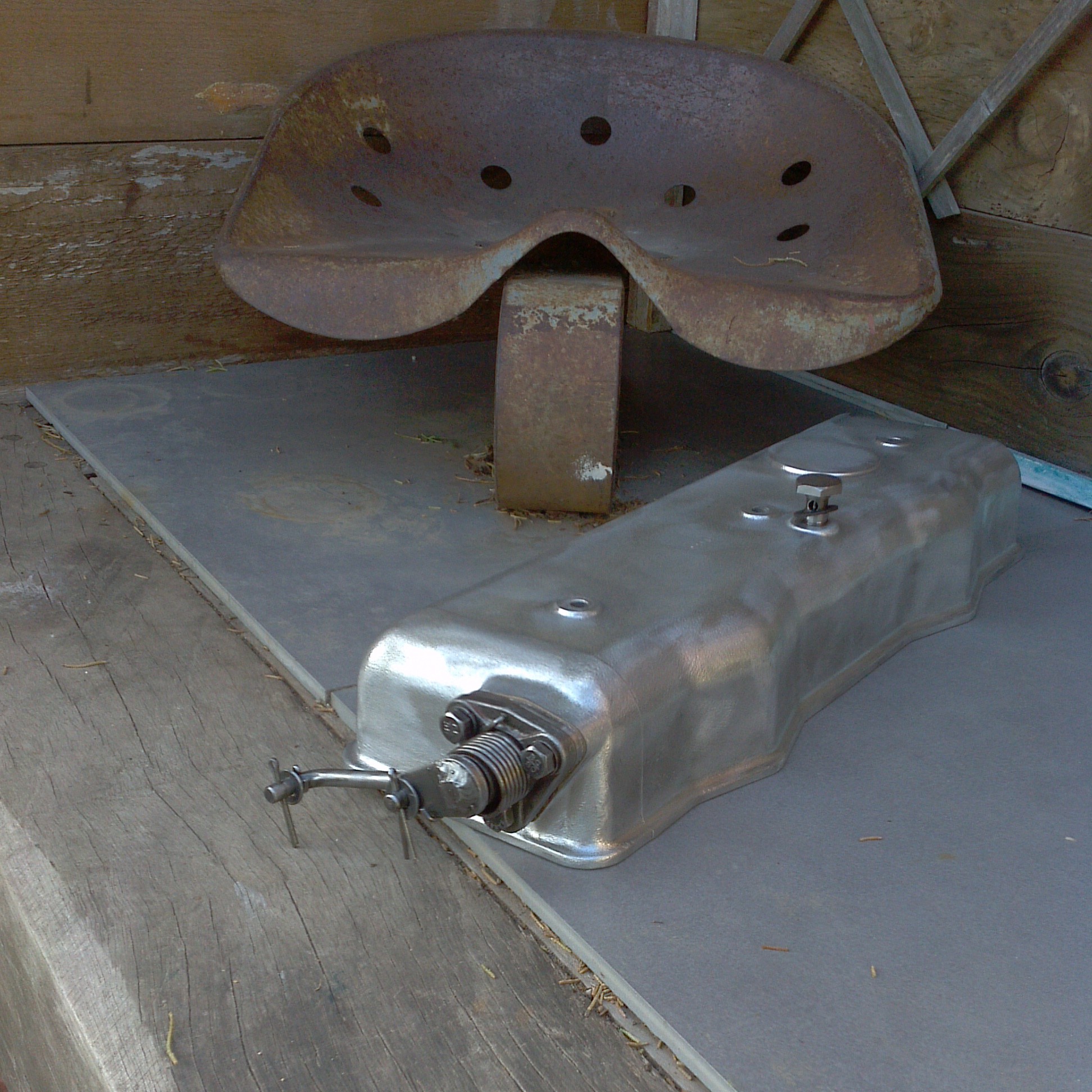

Message par damsou » 01 Juin 2013, 18:35
Voila tous propre en attente de sa peinture !
Message par Alan 202 » 01 Juin 2013, 19:00
Bonjour Damien / Tous
bravo
C'est chouette l'alu brut, ne donne pas envie d'y mettre de la peinture :wink:
Je croyais que les sièges des FF 30 avaient un système de ressort plus évolué que sur les TE :?: :?:
Message par damsou » 01 Juin 2013, 19:22
Oui Alain effectivement ce n'est pas le siège du ff 30 mais d'un tef , en tous cas je l'ai récupéré sur un tef .
