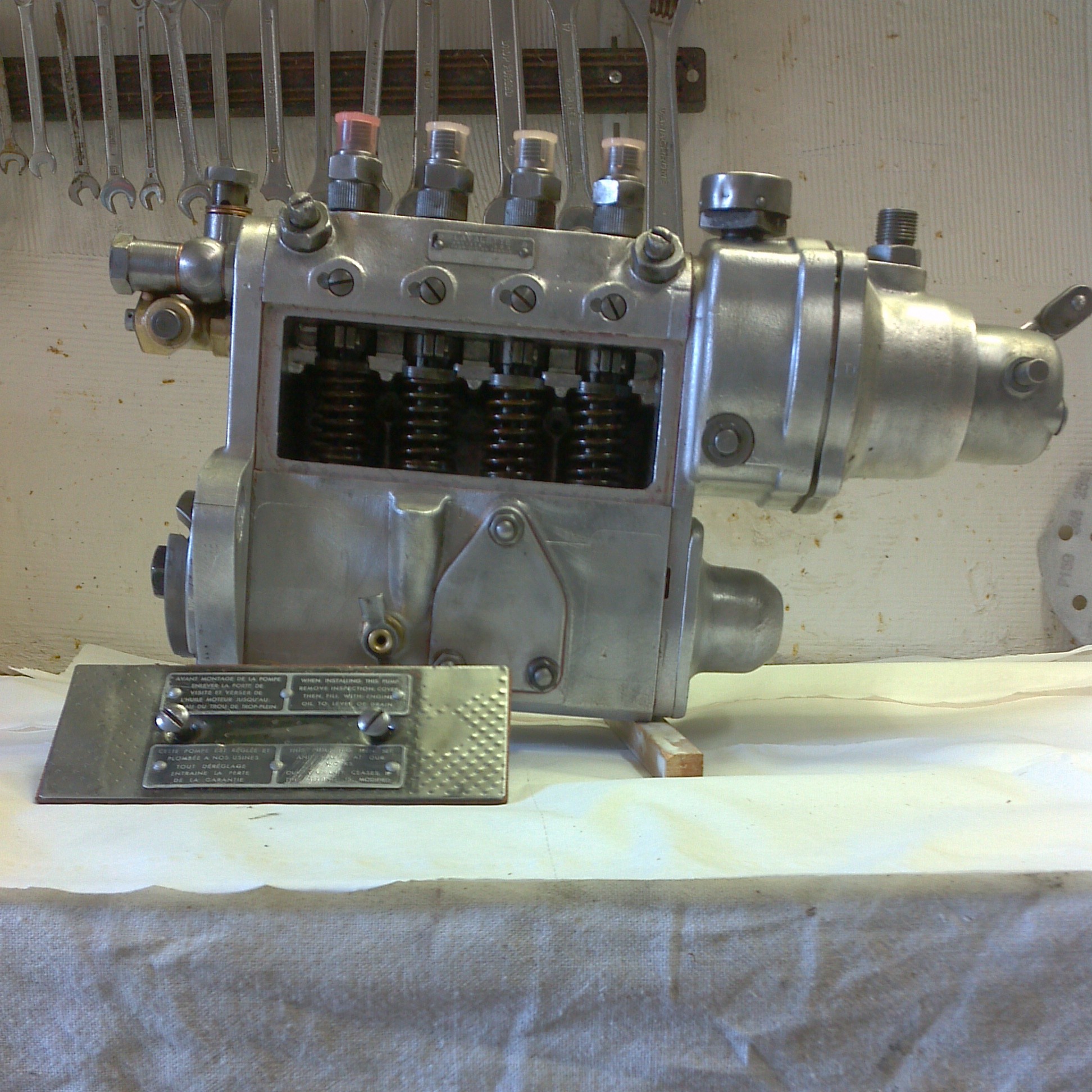

Quelques petites précisions sur cette magnifique pompe LAVALETTE que j'ai briqué et que je vernirais pour garder son aspect métal brossé .
Il y a 2 sorte de montage jusqu'au numéro SA 5221 E le couplage a la pignonerie de la dstribution se fait par un pignon denté et a partir du numéro SA 5222 E. le couplage se fait par crabot se qui permet au moteur de ne pas tourné a contre sens , certain membres du forum avaient dit sur un autre post qu'un moteur diesel ne pouvait pas tourner a contre sens alors pourquoi Harry ou ces techniciens on fait cette modif , mon mécano conseilleur lui me dit que s'est possible je reste partagé sur la question car le sujet est complexe quand on y réfléchi avec sérieux , si quelqu'un veux argumenté ce sujet qu'il ne se gène pas :idea:
Pour en revenir a ma pompe l'écart entre 2 cylindre est de 1,8mm3/coups ce qui est tout a fait acceptable (a titre indicatif une pompe rotative qui est beaucoup plus précise a une tolérance de 1mm3/coup d'écart maxi ) cette écart peut être du a une légère usure ou au réglage d'origine car sur une pompe en ligne il est très difficile d'être a 1mm3/coup .
Voila pour le coté technique de la restauration .

Message par webmaster » 14 Mai 2013, 06:58
tiens c est intéressant çà, j avais jamais capté ce point au sujet des pompes

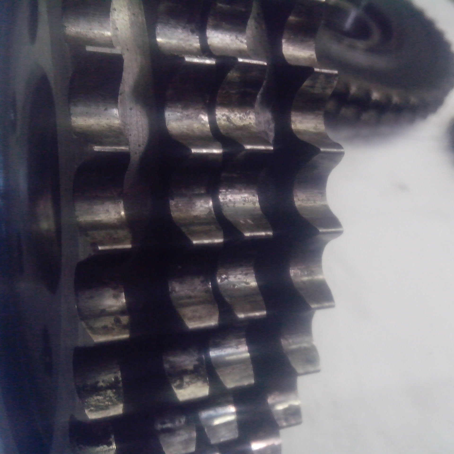

Comme je disais il y a quelques temps je me suis renseigné sur le prix des pignons ,pas facile à trouver pour moteur diesel mon fournisseur habituel à passé commande il y a plus d'un an et ne les a toujours pas reçu .
Bon sa ce trouve chez MF pour la modique somme avoisinant environ les 400€ l'ensemble pignons chaine et pignon tendeur ,donc j'ai préféré les trouver d'occase et grâce à un copain du forum qui ce reconnaîtra j'ai trouvé mon bonheur !
Voilà quelques photos à gauche les nouveaux et à droite les anciens il est difficile de voir la différence entre les deux mais les nouveaux sont comme neuf .

Message par webmaster » 19 Mai 2013, 17:42
