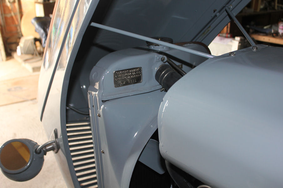

Pose du capot : (avec petite soudure de la cage de l’écrou du boulon d'encrage mercib JM :wink: )
Graissage du rail de débattement du capot

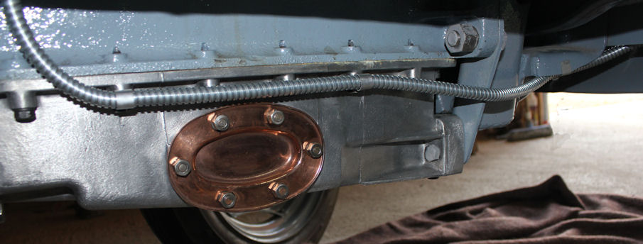

Cheminement du "tuyau de douche"

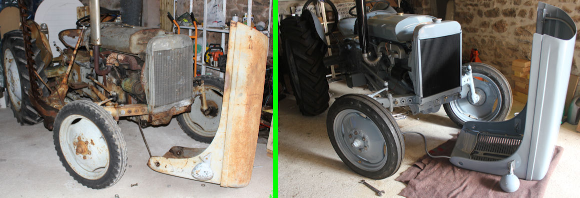

Alan 202 a écrit:Bonsoir à tous
et bien, quelle difference y a t il entre ces 2 photos?
je dirai : une couverture haha
impec Alan202!!! il est presque plus beau que le mien mdrr mdrr

Message par Alan 202 » 26 Mars 2014, 22:27
Fabrice a écrit:il est presque plus beau que le mien mdrr mdrr
Normal, mais lequel ... tien :?: :wink: :)

Message par Fabrice ff30 » 27 Mars 2014, 19:55
Euhhhh :!: :?: :?: :?: :?: :?: en tout cas pas celui de mon avatar mdrr

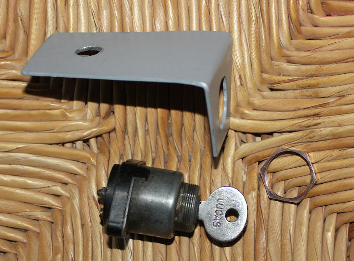

Fabrication de la patte de déport du contacteur à clé "Lucas" (merci à Florian pour les cotes)
Le trou d'origine pour ce contacteur est utilisé pour passage du câble du compteur Ferguson

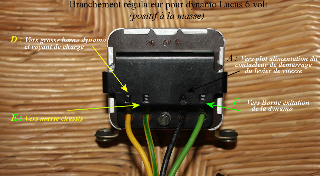

Mais j'ai fait les branchements du régulateur (avant de le poser)

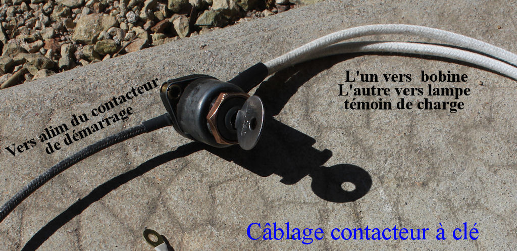

Câblage du contacteur à clé :
ça avance, ça avance ...... :wink:

oh que c 'est la classe en fil tressé.
il va bientôt pouvoir avoir le voyant contact qui s' :idea:
Re: Restauration du Pépère
Message par Alan 202 » 15 Avr 2014, 20:13
Bientôt Fabrice, en espérant que ça marche :roll:
Seuls certains câbles bien visibles sont en fils tressés, malheureusement certains câbles (couleurs/section) ne sont pas dispo

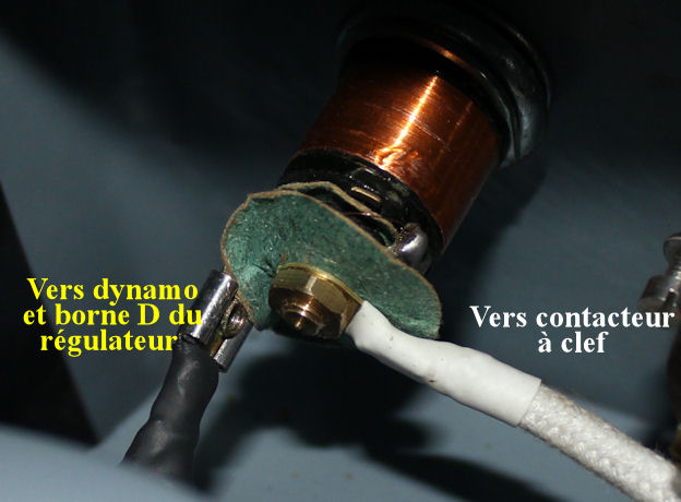

Message par Alan 202 » 28 Avr 2014, 19:16
Fabrice a écrit:l va bientôt pouvoir avoir le voyant contact qui s' :idea:
Ben non :!: la loupiote reste désespérément éteinte mgr
C'est normal qu'elle soit éteinte après mise en route car la dynamo charge, j'ai testé en débranchant la batterie, le moteur continu de tourner et j'ai 6,8 volt en sortie de dynamo, mais ne s'allume pas au contact
Le jus arrive bien du contacteur à clé sur le plot central du témoins de charge (rien sur l'autre)
Le régulateur est neuf
J' ai testé l'ampoule, c'est ok
Avez- vous une petite idée
Demain je vais regratter les connections de masse mais je doute
Avec mes remerciements

Message par Fabrice ff30 » 28 Avr 2014, 19:30
Bonsoir Alan
est ce une lampe témoin pour les 6V? je ne m y connais pas trop, mais si le bobinage est créé pour du 12V, peut être que tes 6.8V ne suffisent pas à faire éclairer l'ampoule lors de tes essais.
Message par Alan 202 » 28 Avr 2014, 22:04
Bonsoir Fabrice
Rien n' était précisé lors de l'achat, comme celui du Pépère était mal en point, j'ai récupéré son ampoule, mais rien d'inscrit dessus, avec une pile de 4,5 v le filament éclaire un peu
Je suis comme toi aucune idée si le bobinage a de l'importance pour du 6 ou 12 volt, mais au test avec une pile de 4,5 v le filament éclaire un peu.

Message par SEPPI » 29 Avr 2014, 18:13
Message edité le 30/4 il était truffé d'erreurs....
Je vais essayer d'écrire qlq chose de sensé tout à l'heure...
:oops:
Re,
Alan si tu as essayé l'ampoule en 4,5v et qu'elle s'allume (un peu) c'est une 6V. A puissance (en watts) égale, la résistance interne d'une ampoule 12 v est 4 fois plus importante qu'une de 6v ( carré des tensions) Donc une 12V ne va pas s'allumer...
Voyant: si la clé est tournée en position contact et le moteur à l'arrêt:
-d'un côté de l'ampoule tu as du 6v qui arrive par la clé ( cela fonctionne)
- de l'autre doit arriver la masse. Le fil qui part de ce côté va à une borne du régulateur (borne D) et puis directement aussi à la dynamo. La dynamo ne peut donner ne masse correcte car résistance interne des bobinages trop importante.( rectif ci-dessous) Donc c'est la borne du régulateur qui doit être à la masse à ce moment.( elle passe à 6v quand la dynamo tourne) Ce point est à vérifier... A propos la borne E c'est la masse sur le régulateur. Vérifie si tu as une bonne masse à cette borne.
PS J'ai un regulateur neuf ( jamais monté ..;) Vapormatic.
Il a 4 bornes , dans l'ordre de Gauche à droite
Je pense....après avoir lu les plus anciens post sur le sujet...;
D: grosse borne Dynamo
E : petite borne c'est la masse (Earth)
A ; grosse borne vers la batterie
F: petite borne c'est l'exitation comme Field
Rectif: je reviens sur la masse à la borne D: cette borne est reliée à l'induit de la dynamo qui a une résistance interne faible ( ou très faible..) donc le problème peut aussi venir de la mise à masse de la dynamo: mise à la masse suffisante pour qu'elle débite du courant, mais insuffisante quand il s'agit de passer le courant pour une ampoule.
Alan, as-tu relié la carcasse de la dynamo à la masse? ( j'ai loupé cet épisode sur ton roman feuilleton :lol: ) il y a une borne spéciale de masse sur la carcasse ou un des flancs droits.
