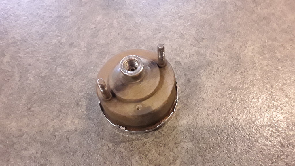

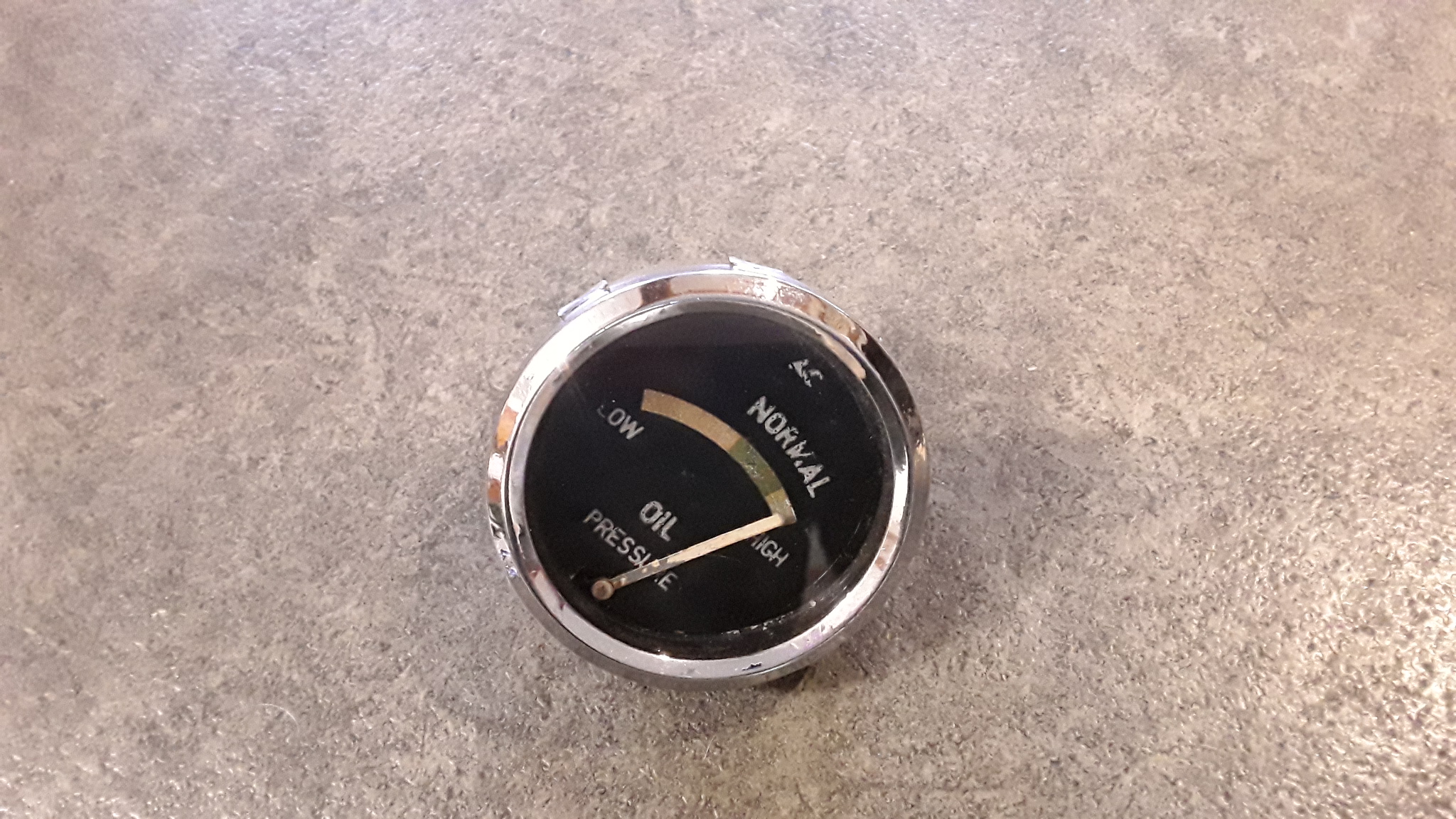

Message par patou18 » 12 Jan 2021, 14:43
+1 sauvetage réussi, le cadran est bien revenu tout en gardant son aspect "ayant servi " Tu as de quoi faire plusieurs vidanges lol
Vais souvent sur les sites de Suède, ils appellent le p'tit gris -- grälle -- pas mal de pièces anciennes et en très bon état, ils ont beaucoup de collectionneurs et de super expos, tracteur très connus dans ces pays du nord.
Je possèdes un cadran huile AS était monté sur le TEA20 ne fonctionne plus.
PS désolé pas penser à te demander si je pouvais mettre ces images, voudrais pas polluer ton reportage.
Je peux retirer les vues et les mettrent sur un autre sujet.

Message par NicoZ120 » 12 Jan 2021, 15:02
Ho mais non laisse tais images pas de souci :wink:
tu a sauté le pas c'est top
Au moins mon tuto aura servi yesss
ton aiguille ne devrais t'elle pas être sur low ?
a+

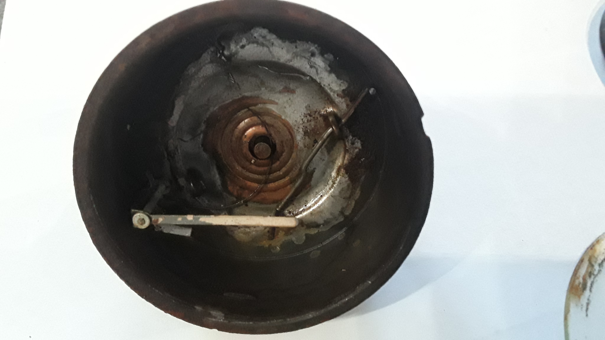

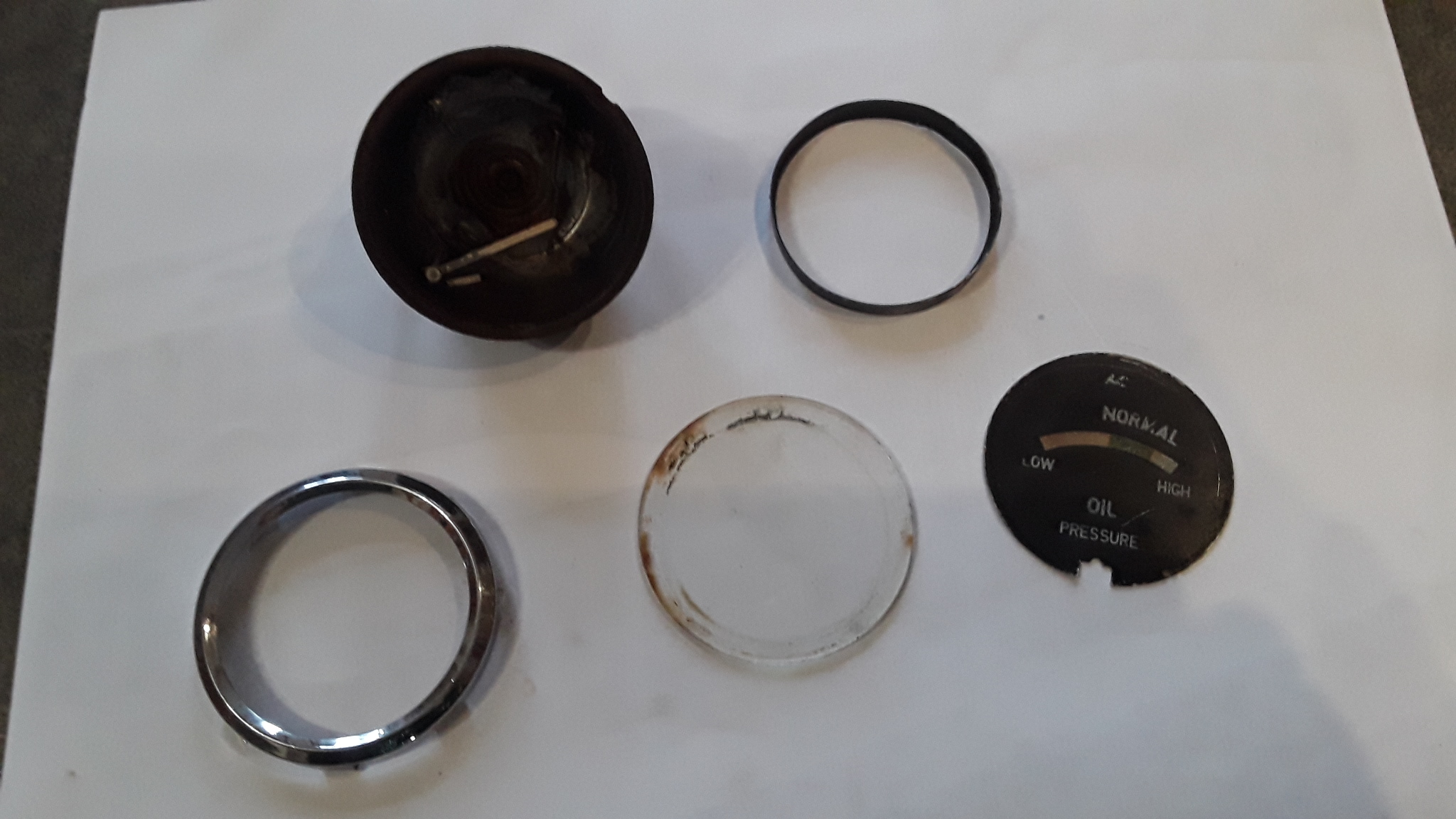

Message par patou18 » 12 Jan 2021, 15:08
Merci Nico
L'aiguille n'est plus relié à l'intérieur, il n'y a plus de liaison entre la tige vers l'aiguille et une sorte de fil très fin.
J'ai l'impression qu'il y a eu déjà une tentative de soudure, vu l'etamage au fond de la cuve ? Manque le joint entre le verre et le sertissage chromé. Faudrait avoir un schéma du système utilisé pour la mesure.

Message par NicoZ120 » 12 Jan 2021, 15:57
Pour moi la soudure est d'origine
c'est difficile a dire mais pour moi il est sauvable
Pour le joint pas de souci en faire un est d'une simplicité

Re: Ma presentation et restoration de mon fergi TE 18530 de
Message par patou18 » 12 Jan 2021, 17:41
Effectivement, le joint c'est rien, sur le TEA20 à part la culasse, j'ai pratiquement fait tous les autres dans de la feuille à joint.
Oui c'est reparable, faut remettre le petite biellette après le pied de l'aiguille, elle passe sur le petit piston central qui se déplace selon la pression de l'huile à l'arrière du boîtier. Le fil acier fait ressort sur le porte aiguille et en même temps sert à la stabilité de celle-ci pour empêcher les saccades et la ramener à son point de départ, montage des plus simple, mais astucieux mécaniquement. Le blem, c'est l'etallonnage juste. A été démonté car il y avait que 2 pattes de replier sur le tour chromé et le boîtier déformé par un tournevis.
Bon courage pour la suite de ta rénovation.
