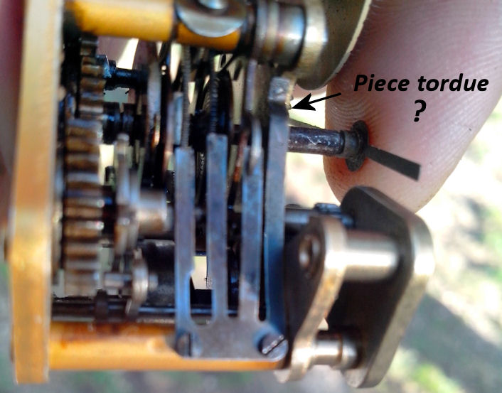

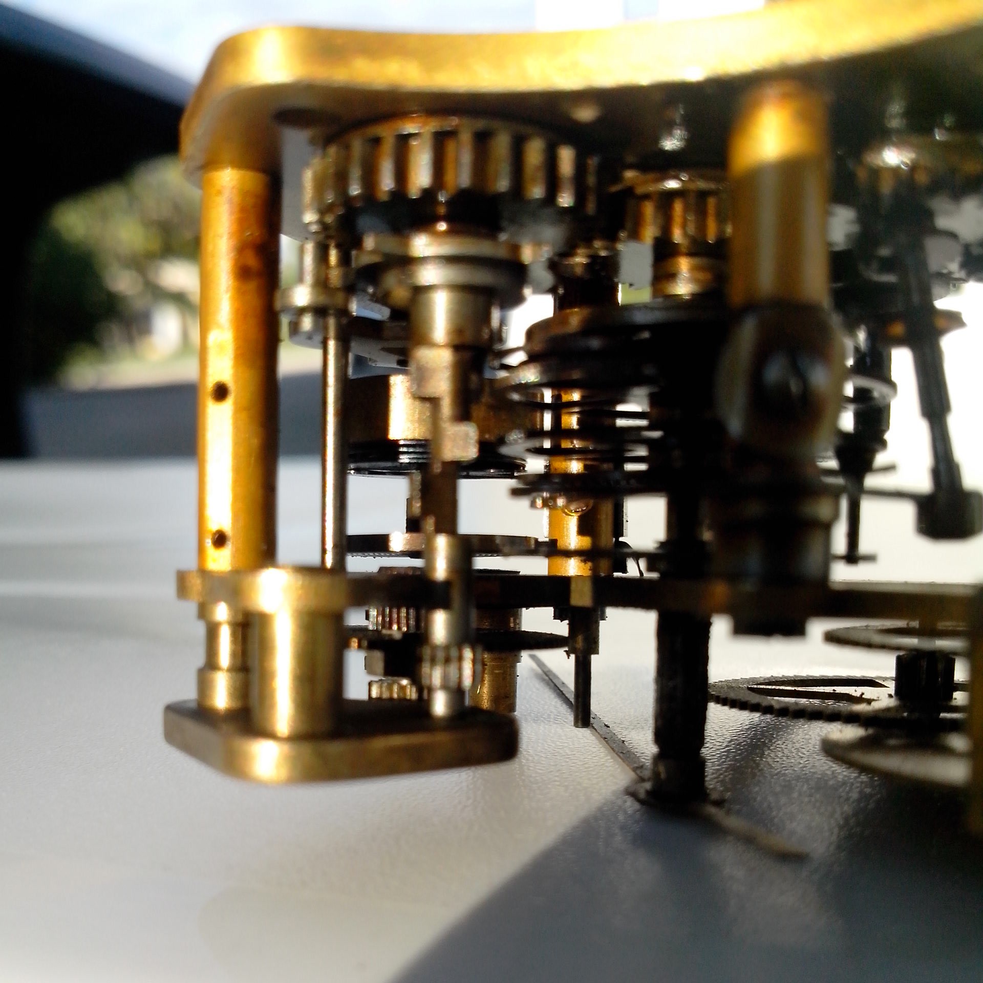

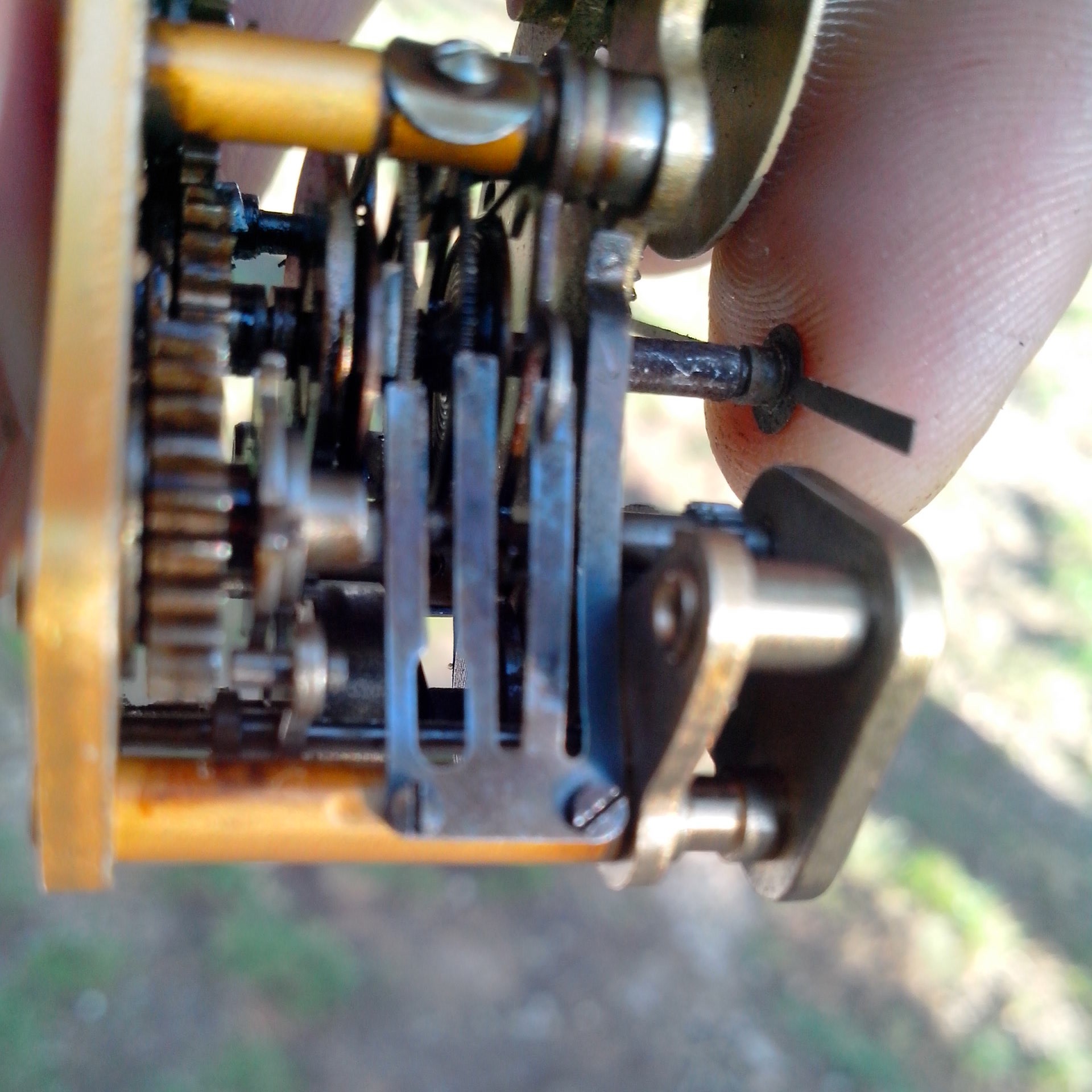

Bon j'ai beau me creusé la tête je ne vois pas pourquoi sa ne marche j'ai enlevé le pignon qui sert a affiché les heures ( pignon .1 division=1H) se qui n'empêche pas le bon fonctionnement du reste car annexe a la mécanique motrice du compteur .
Je reste quand même dans l'incompréhension du fonctionnement , je m'explique il y a un axe avec 3 cames permettant a des fines lamelles de bloquer ou libérer les différents pignons mais la ou je ne comprend plus c'est que cette axes est libre et n'est entraîné par aucun pignon donc les cames ne bougent pas mur mur
Je met 2 photos pour vous montrez !
Un système de balancier faisant bouger 2 fourchettes et a coté de l'axe en question mais aucun entrennement mécanique , donc ou il me que une pièce ou je passe a coté de quelque chose ??????????????
Y a t'il quelqu'un qui a une idée :idea:

Lorsque tu tournes l'axe qui se branche sur le câble, tu entends comme un bruit d'horloge :?:
Pour que l'aiguille du compte tours bouge il faut tourner vite, à la main pas facile, j'ai testé avec une perceuse à variateur de vitesse

Oui Alan j'entend comme un bruit d'horloge mais l'aiguille ne bouge pas même avec une perseuse , par contre si je positionne les cames dans un certain ordre sa libère la pignonnerie et en tournant l'entraînement à la main l'aiguille bouge jusqu'a arrivé en butée mais ne revient pas .
Aucune pièce n'est tordu et tous me semble sein sauf le pignon des heures !
Un schéma serait bien venu mais se doit être encore plus dur que de trouvé un compteur pfff

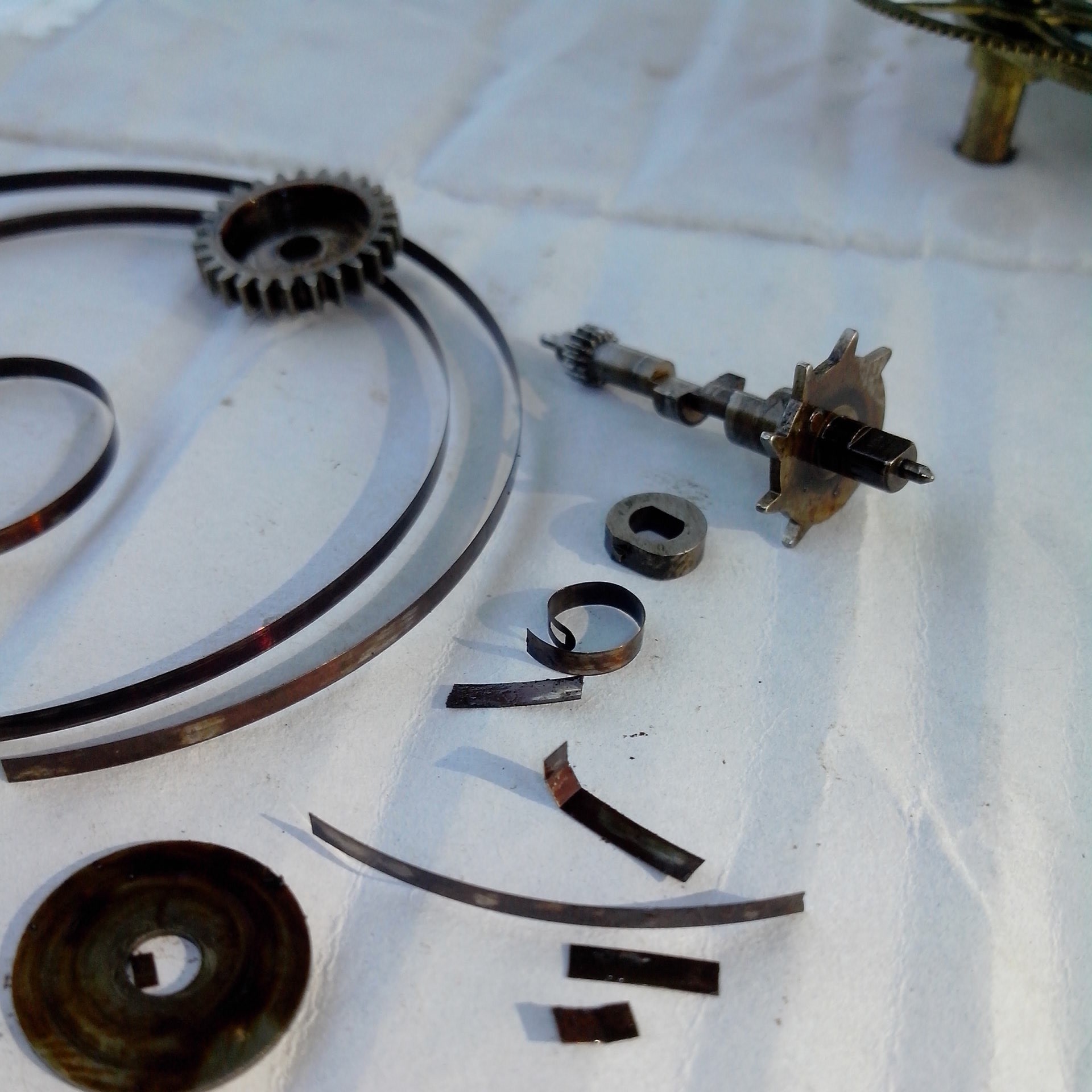

Alain je crois avoir une piste grasse a l'adresse du forum que tu indiqué , il y a une sorte d'embrayage sur l'arbre a cames et il me semble que le mien ne rempli plus son rôle , se doit être pour sa que les cames ne bougent pas :!:
Je regarderais ce soir mais il vas falloir que je démonte tous et je ne voulais pas en arrivé la :? Il va falloir prendre un max de repère et ouvrir grand les :shock:

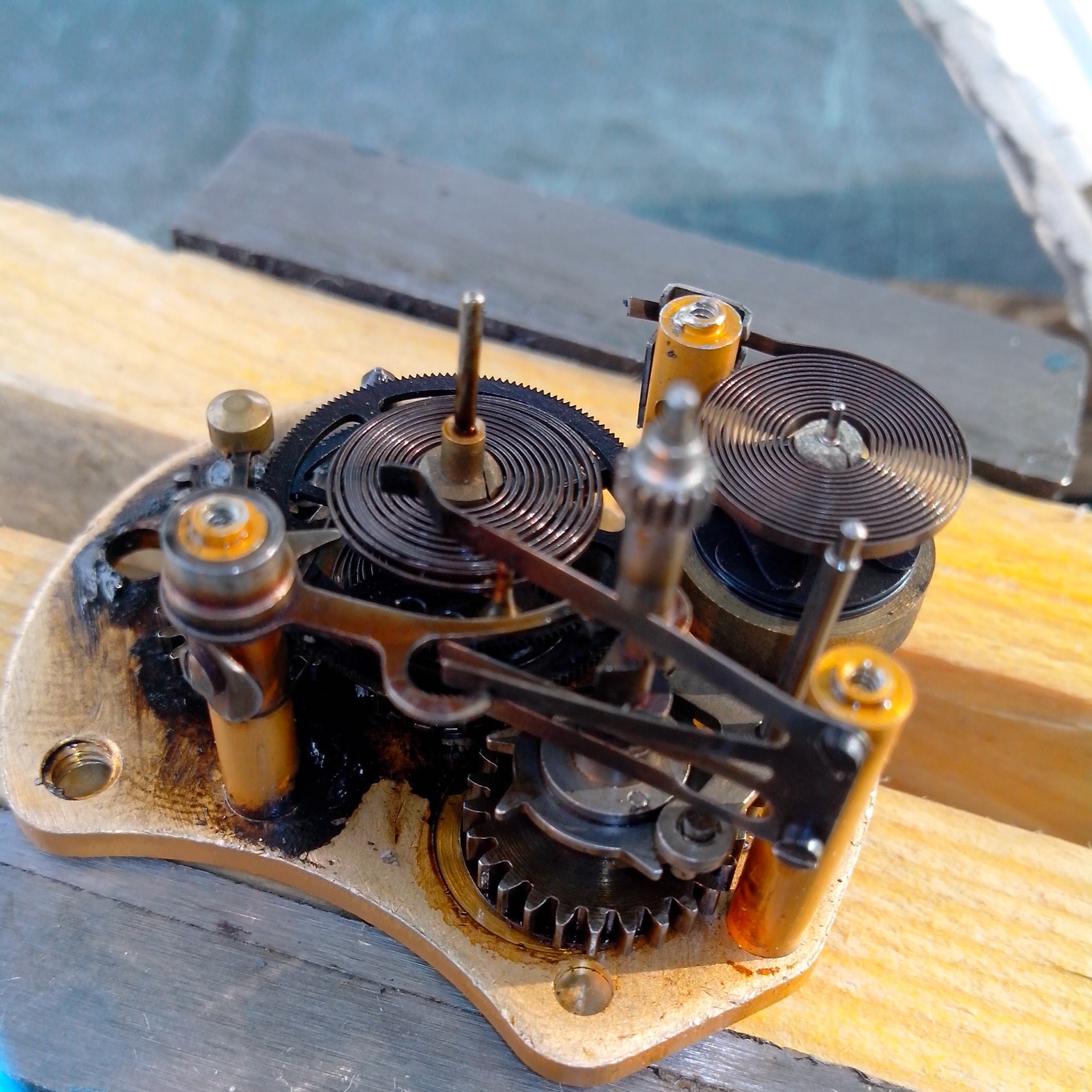

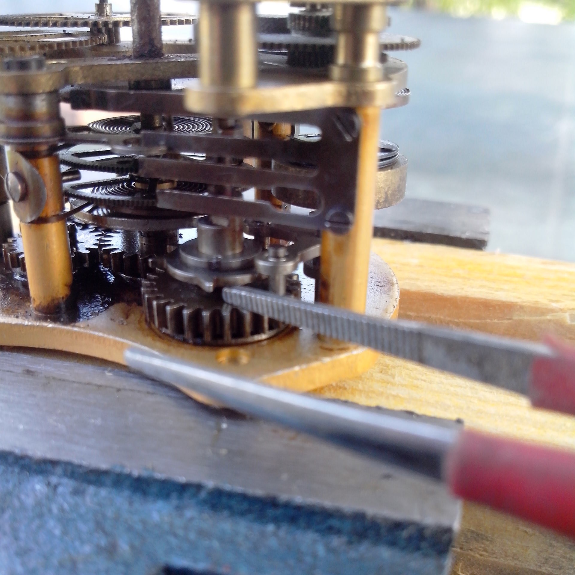

Donc effectivement après démontage l'embrayage est un peux ,comment dire,un peut en morceaux ,des petit morceaux , je vais essayer de réparé sa ,mais le ressort vas perdre 4 cm sur 40 soit 10% j'espère que sa n'altèrera pas trop son fonctionnement !
Le ressort ce trouve en dessous du pignon
Vue d'ensemble après démontage de la platine superieur
Ensemble arbre a cames ,pignon,embrayage

Ton ressort cassé était où, dans un "boitier" faisant office de pignon :?:
Si oui, jette un oeil ici : http://www.venus-diffusion.com/la-boutique/ressorts-de-montres/

Pour répondre a ta question oui le ressort ce trouve dans un pignon usiné a cette effet .
