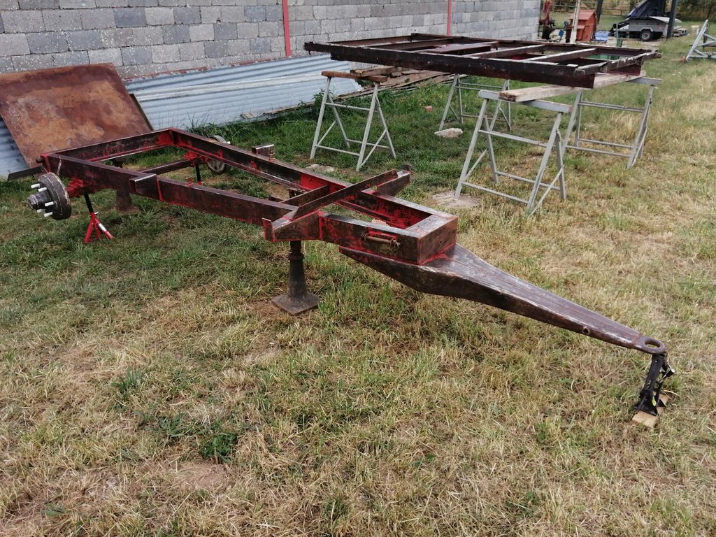

Agréable à suivre cette remise à l'état standard d'une remorque MF par ces temps ou il ne se passe pas grand choses sur le forum !
Il faut dire que la base est plutôt bonne pour cette restauration. Et oui, la tôle de protection sur le plancher est une bonne solution quand on charge des gravats, par contre elle empêche le bois de respirer et l'humidité emprisonnée conduit inexorablement à sa pourriture. Comme tu le dit il était l'heure d'intervenir.
Je te souhaite bon courage car l'opération décapage dérouillage est la plus pénible. Si je peux me permettre un petit conseil, je pense que tu aurais intérêt à passer une première couche d'antirouille sur les portions déjà décapées. A cette époque de l'année, la condensation liée aux variations brutales de température permet à la corrosion de redémarrer rapidement.
Bravo et à bientôt.

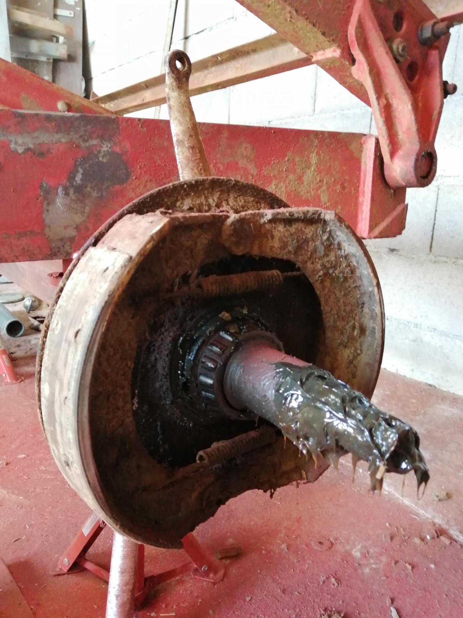

Le timon c'est du solide :wink: Petite question sur les freins de ce genre de remorque, est-ce qu'il est hydraulique ? couplé avec le verin de benne ou c'est un frein mécanique uniquement genre parking ?
Lucas bravo bonne continuation dans la restauration, bon courage
Re: Restauration d'un ff30ds
Message par Lucas_57 » 08 Fév 2022, 00:21
pour les freins c du mécanique si je dis pas de bêtise c la ferguson 5 tonnes qui a le freinage hydraulique

Je te rejoins sur l explication du système de freinage des remorques.
Frein de parking pour les modèles 3.5 et 4T.

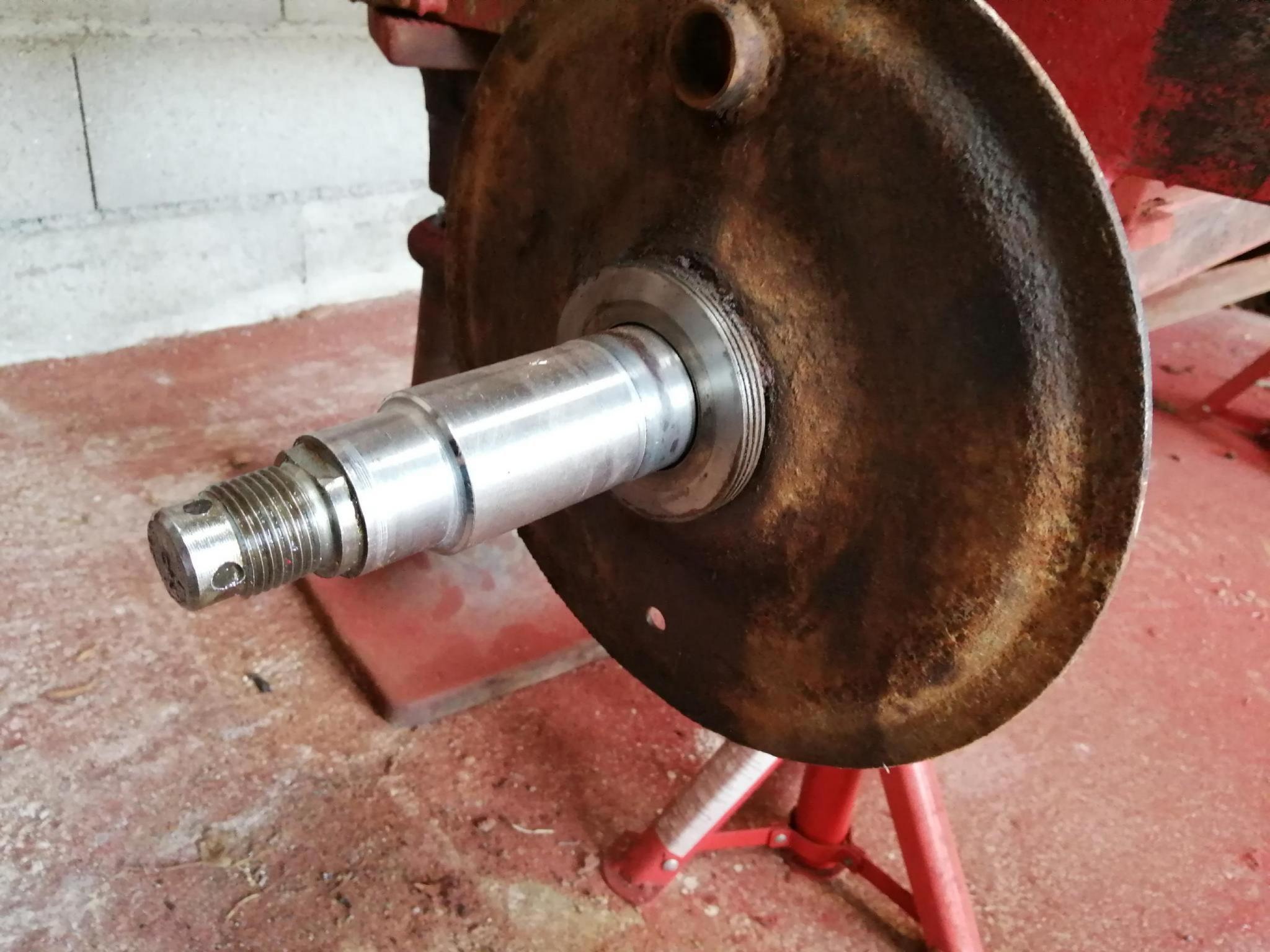

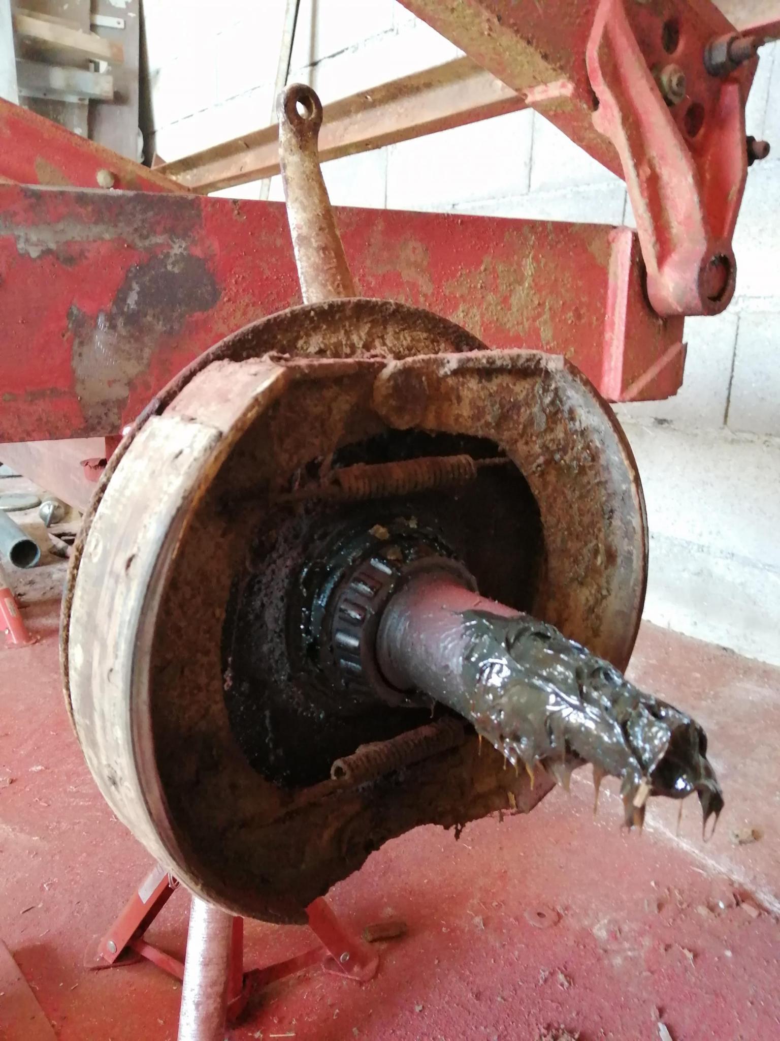

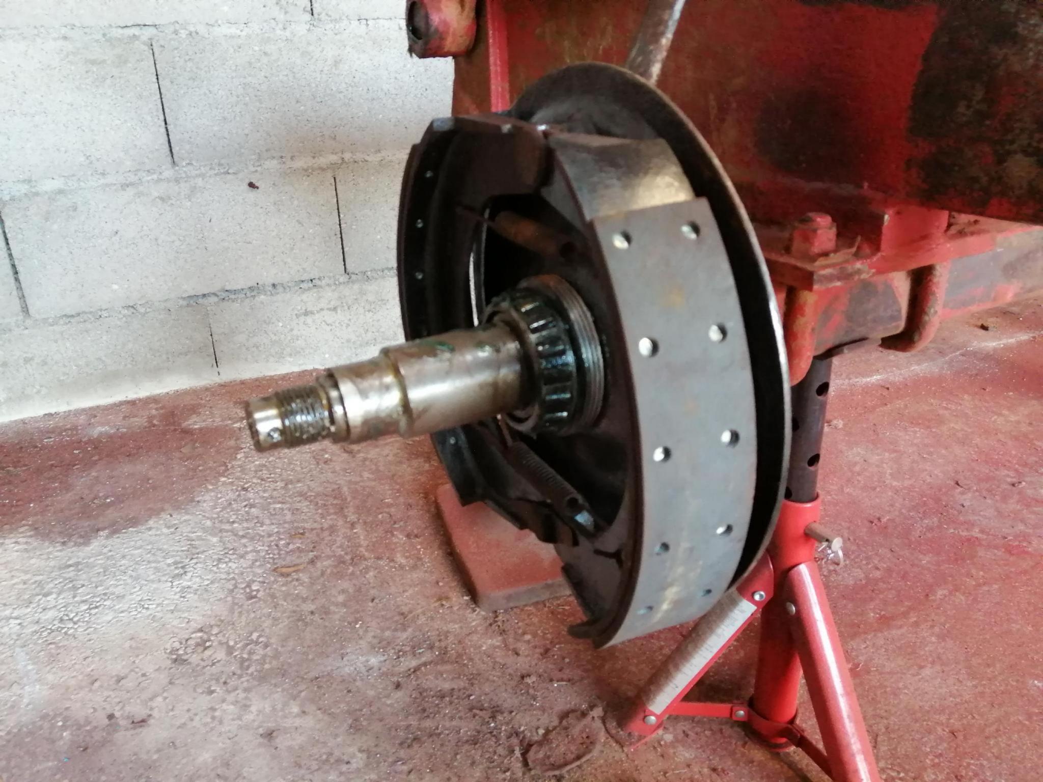

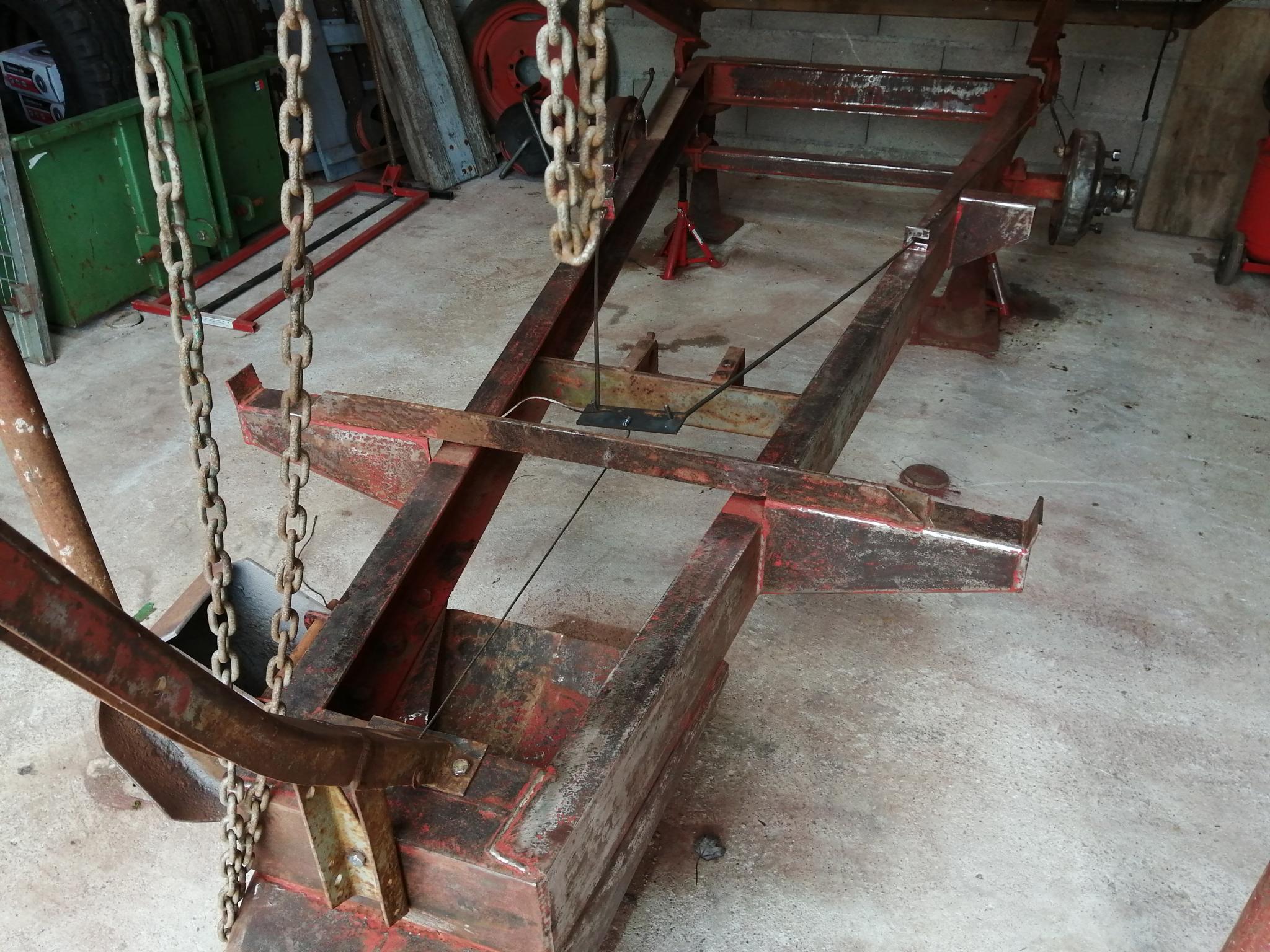

Message par Lucas_57 » 30 Mars 2022, 20:41
Bonjour a tous voici l'avancée des travaux ,voici quelques photos du remplacement des freins.

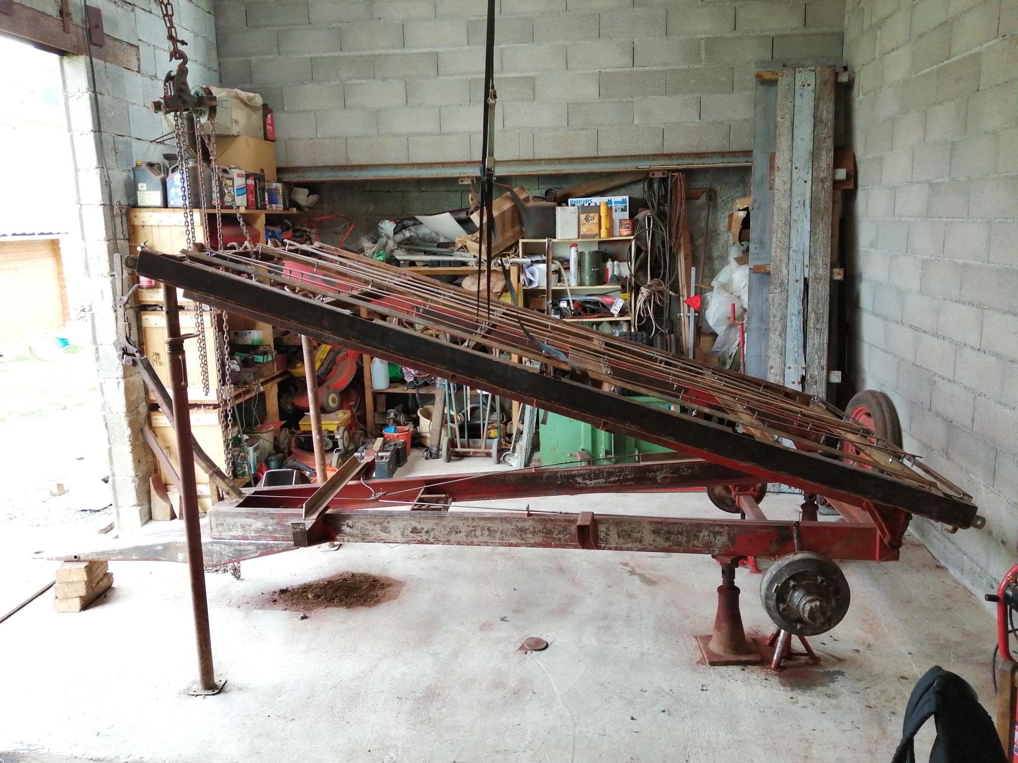

Message par Lucas_57 » 30 Mars 2022, 20:43

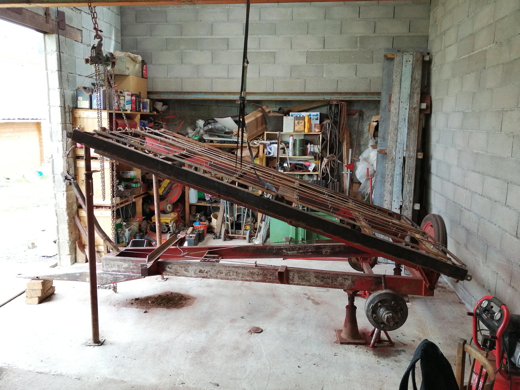

puis démontage des ridelles

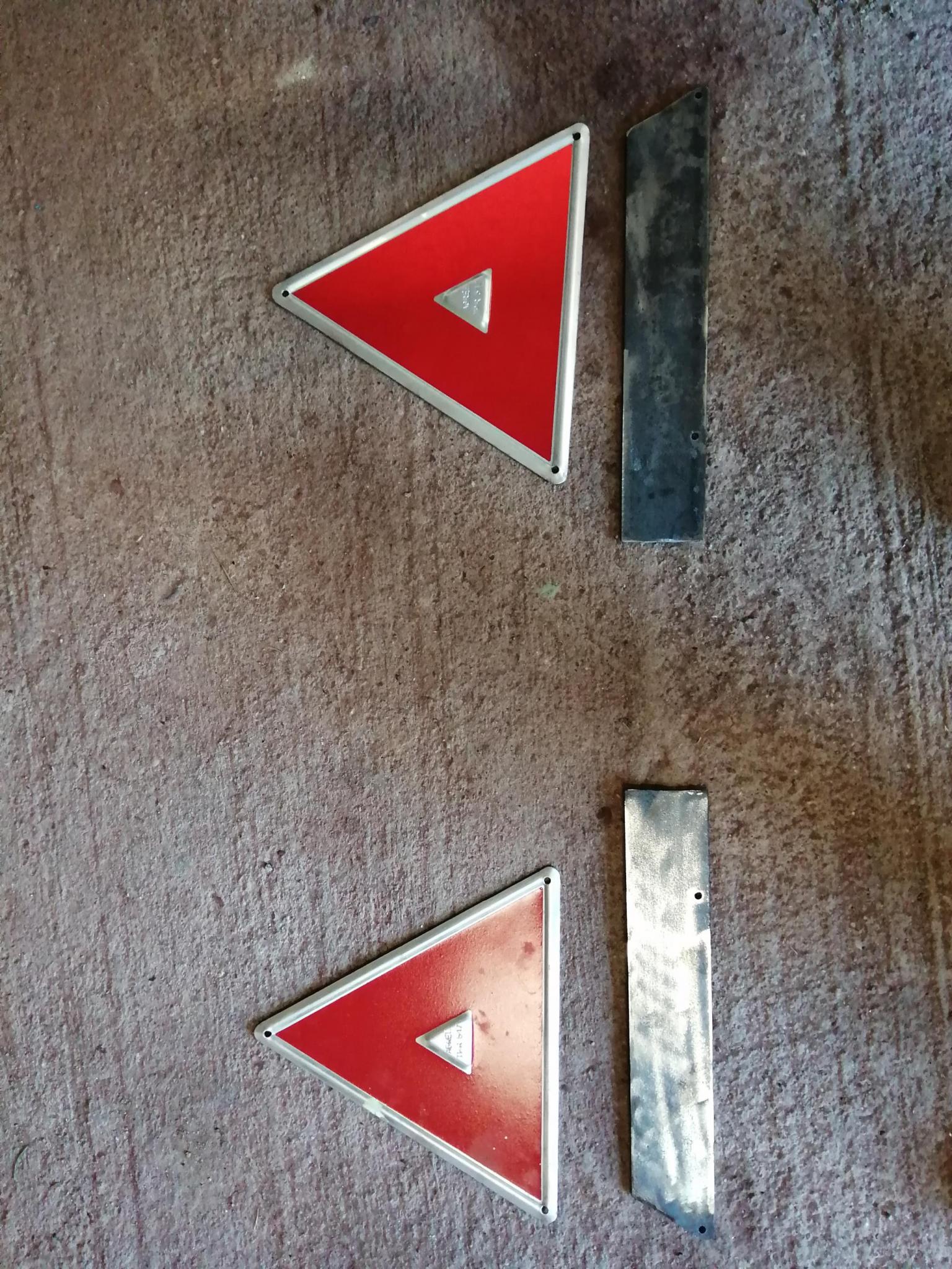

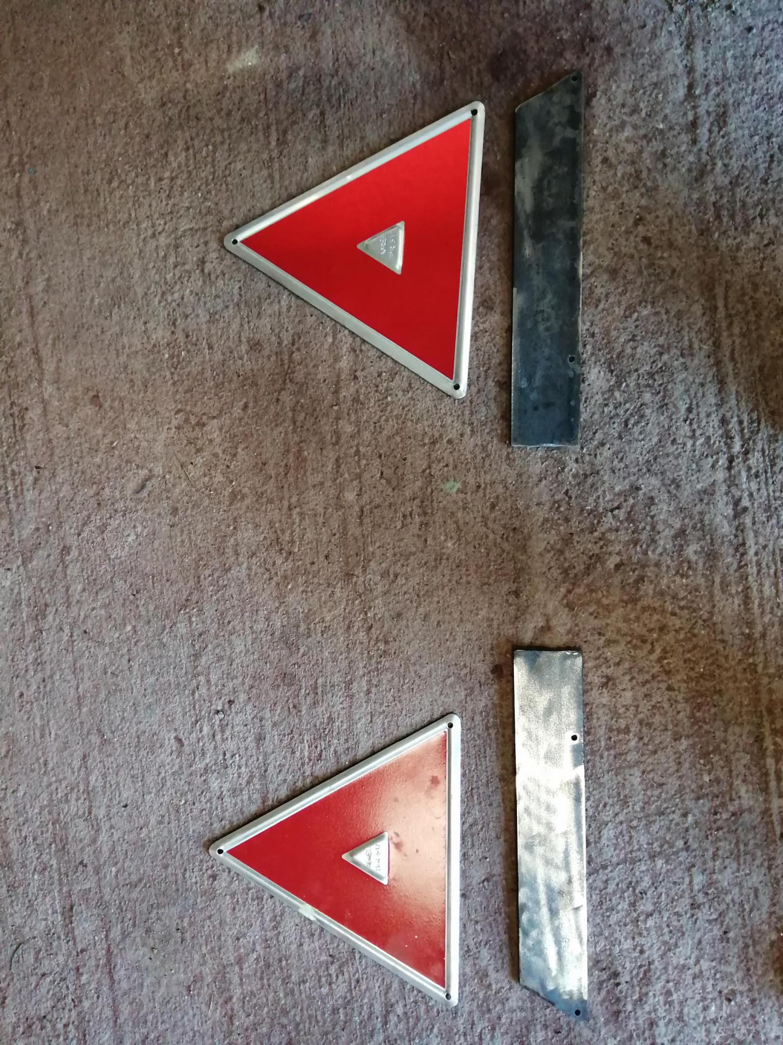

Message par Lucas_57 » 30 Mars 2022, 20:45
puis fabrication de supports pour les triangles ( pas la même fixation que l'origine )

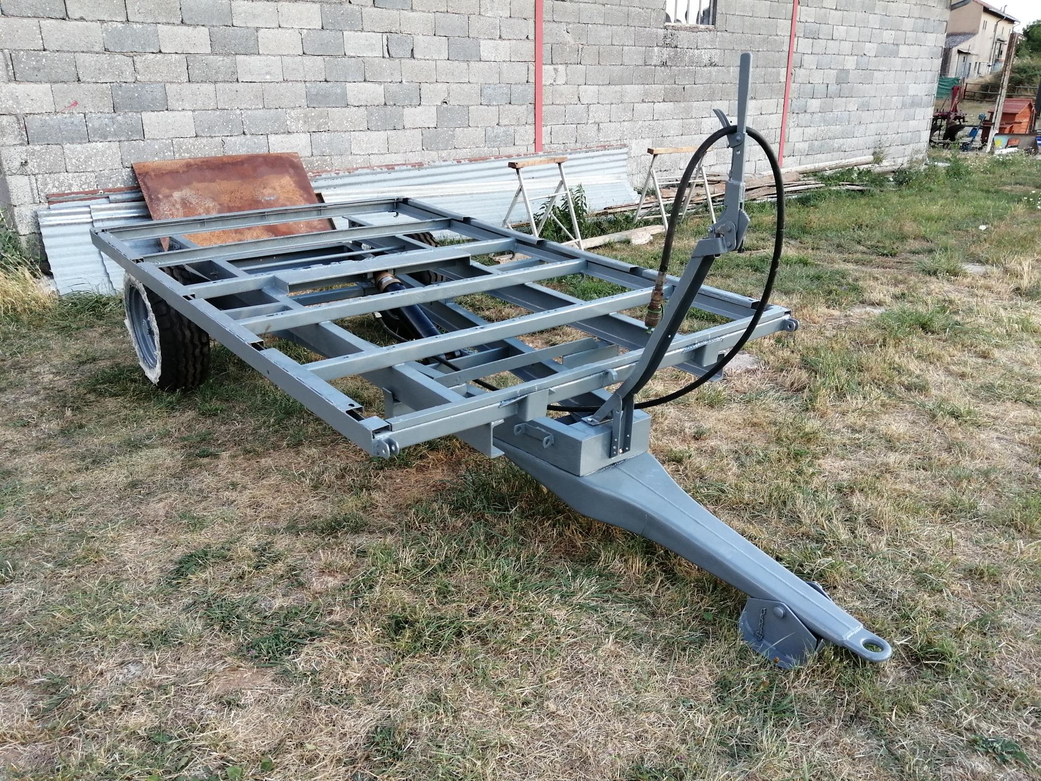

Re: Restauration d'un ff30ds et sa remorque Ferguson 837

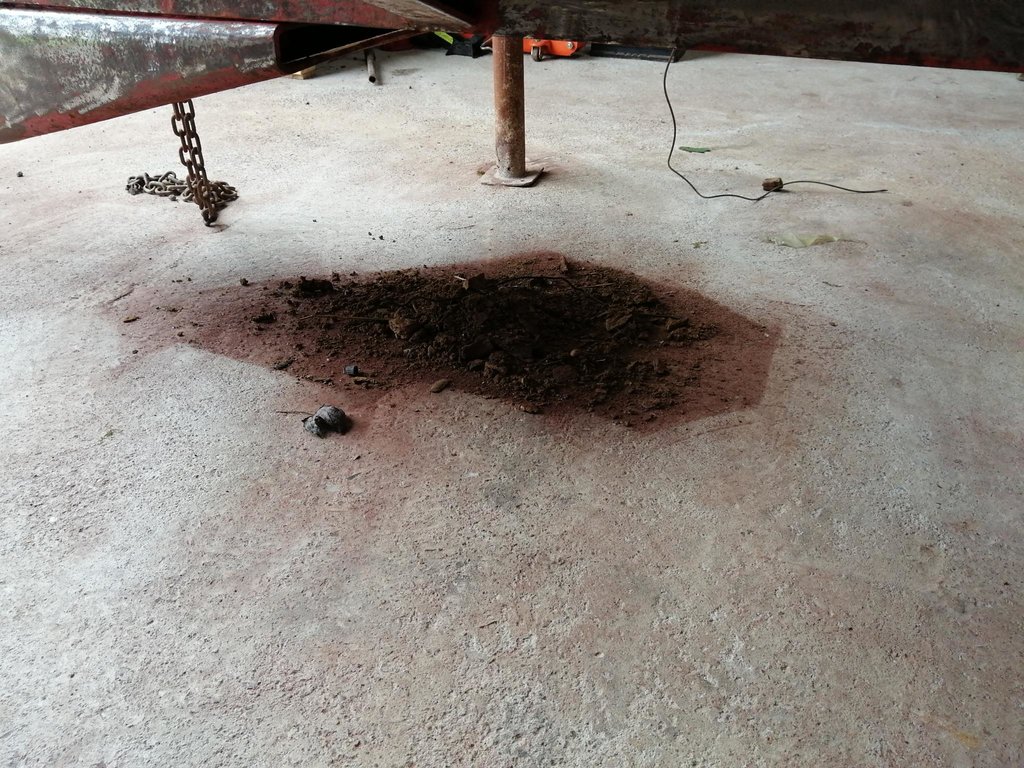

Message par Lucas_57 » 15 Août 2022, 20:39
Je reviens vers vous avec quelques photos de la restauration de la benne, j'approche de la fin yesss

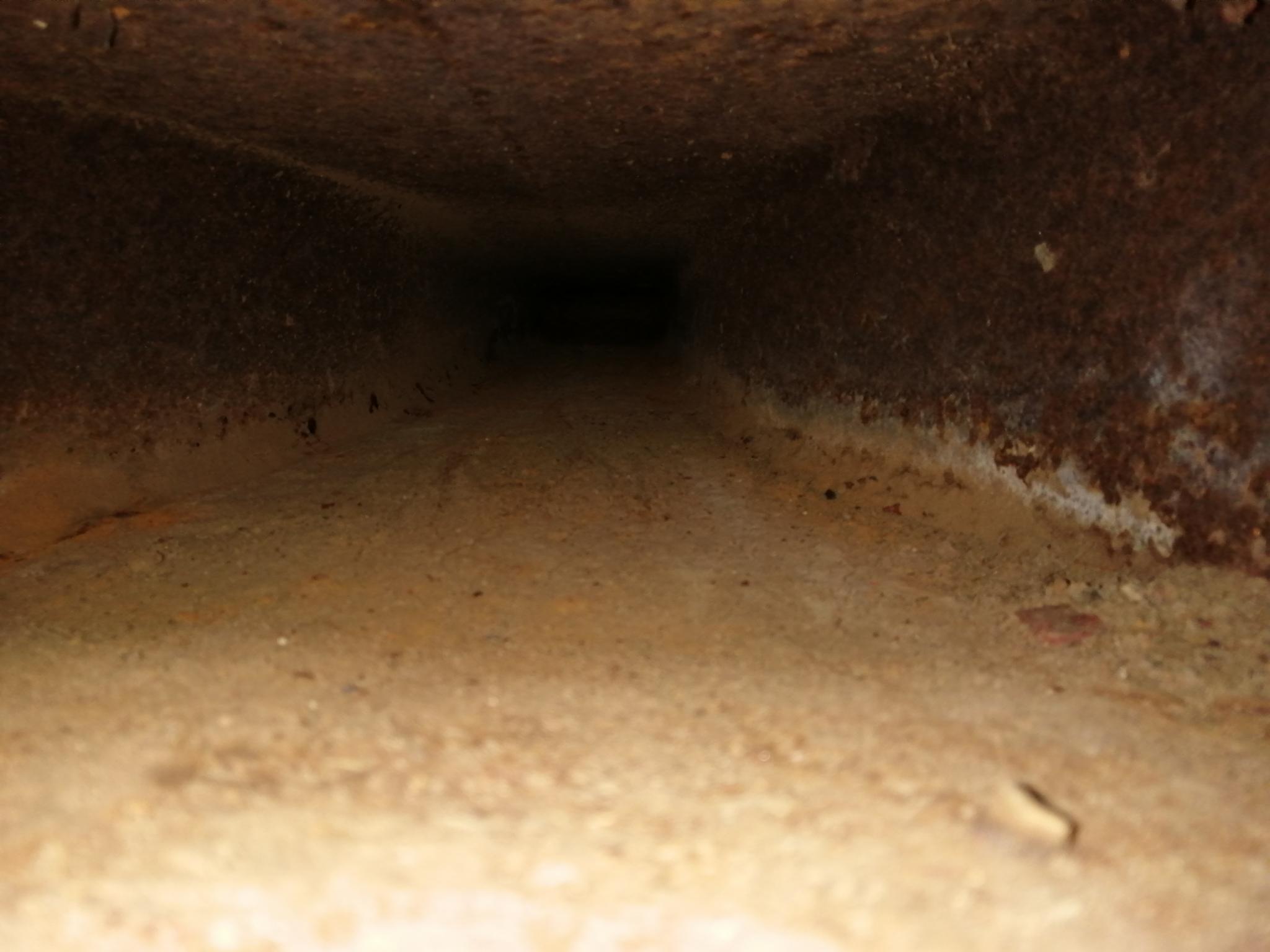

Voilà les trésors qui se cachaient dans le timon, après nettoyage celui ci est très propre.

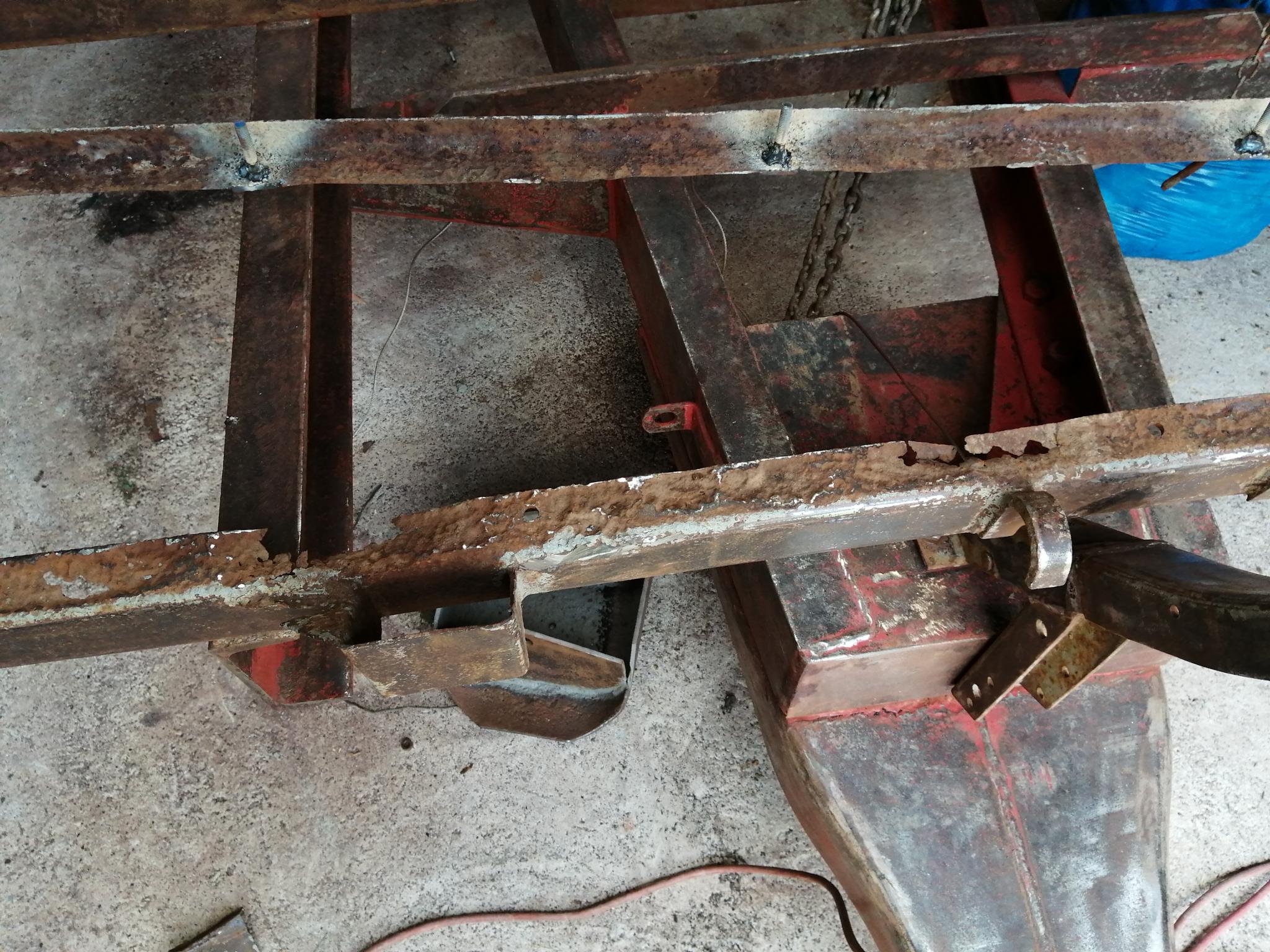

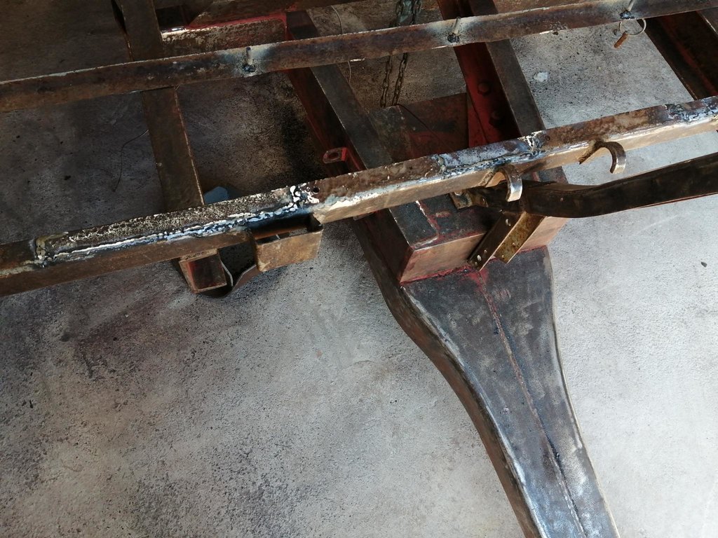

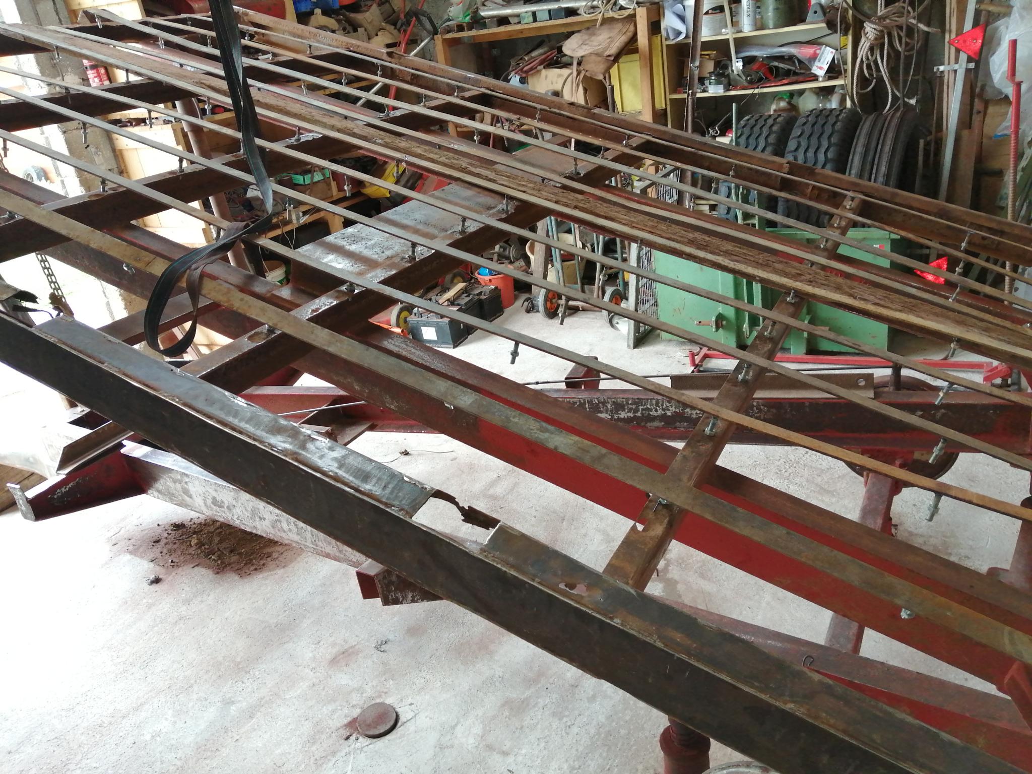

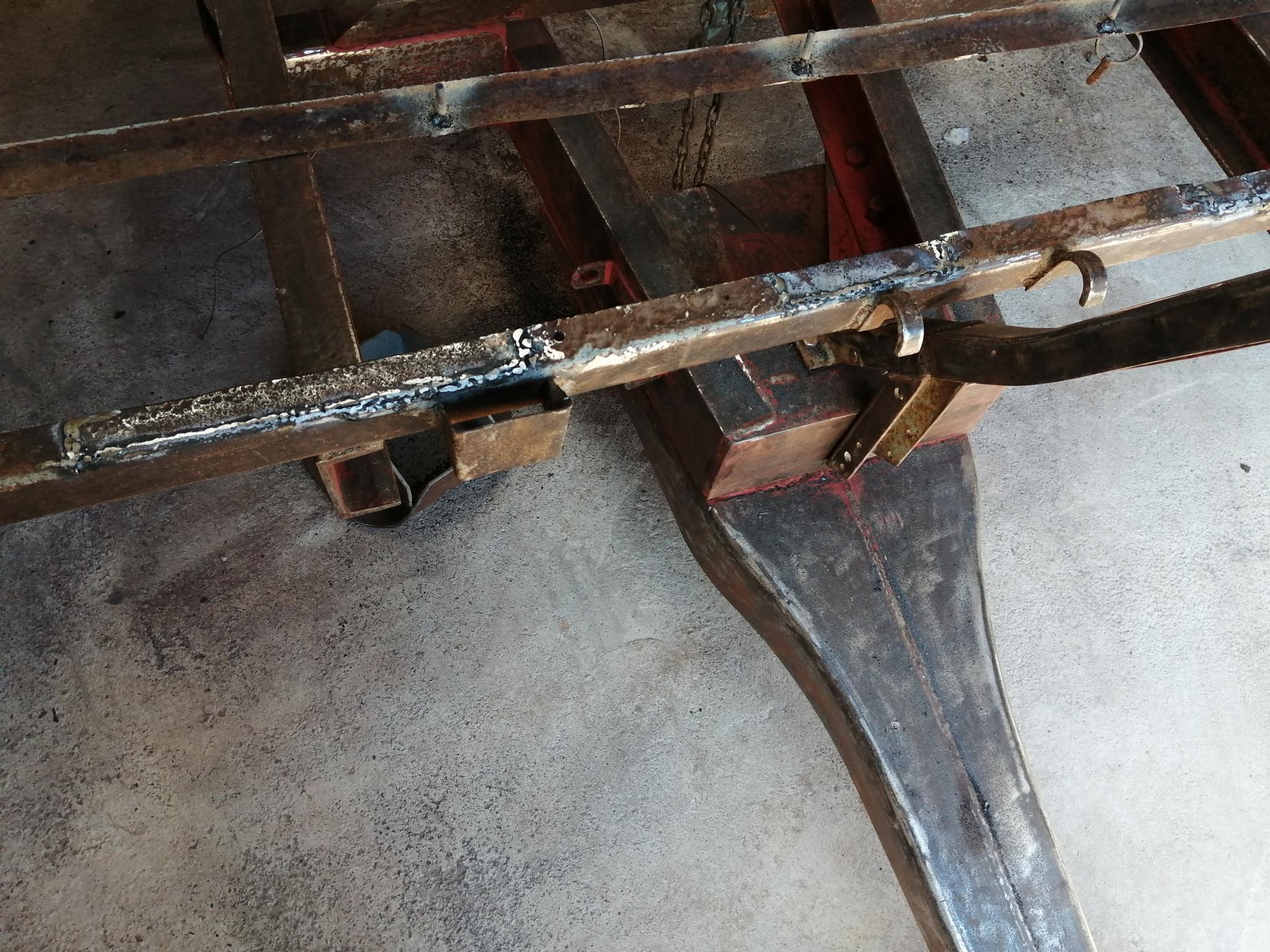

Message par Lucas_57 » 15 Août 2022, 20:52
La suite du ponçage et soudures des tiges sur les fer plas qui maintiennent le plancher .

Message par Lucas_57 » 15 Août 2022, 21:23

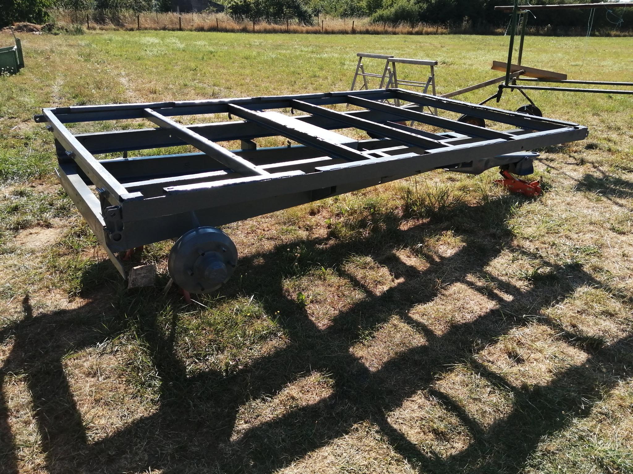

On peut voir le montage du système de freinage mis à blanc
Lucas_57
Message(s) : 231
Localisation : moselle
Message par Lucas_57 » 15 Août 2022, 21:29
Un peu de soudure, on peut voir que je ne suis pas un expert en la matière pfff

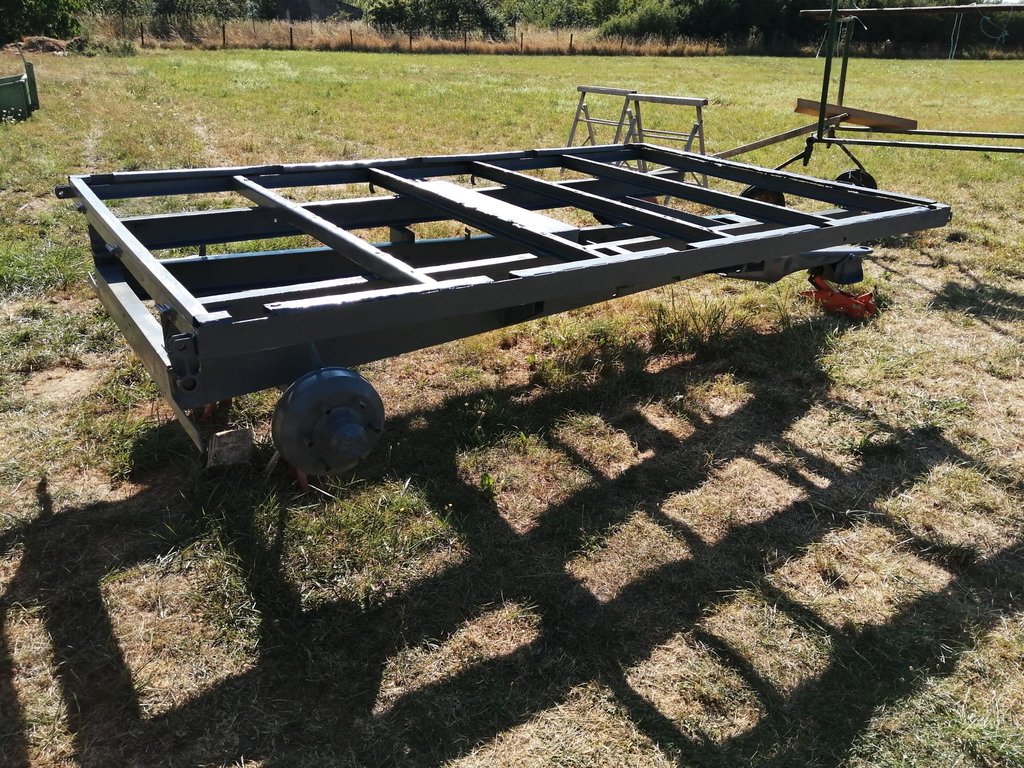

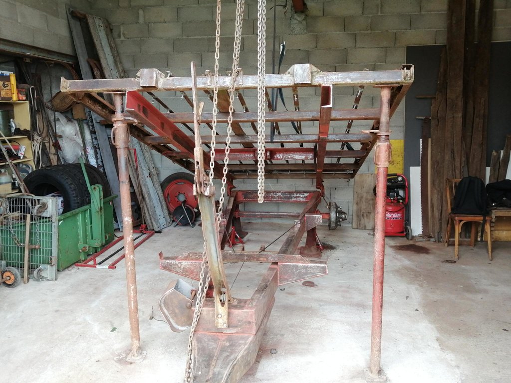

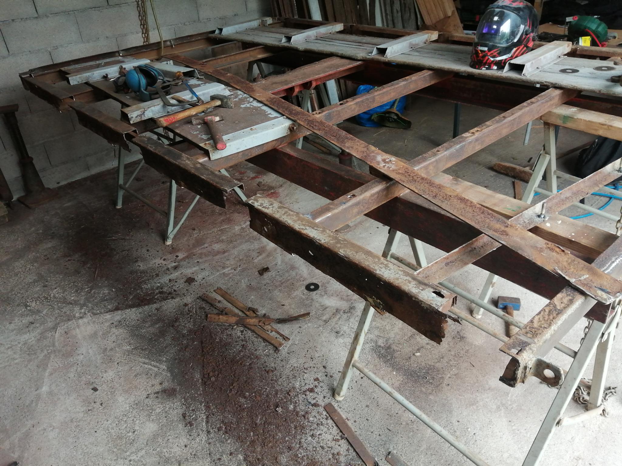

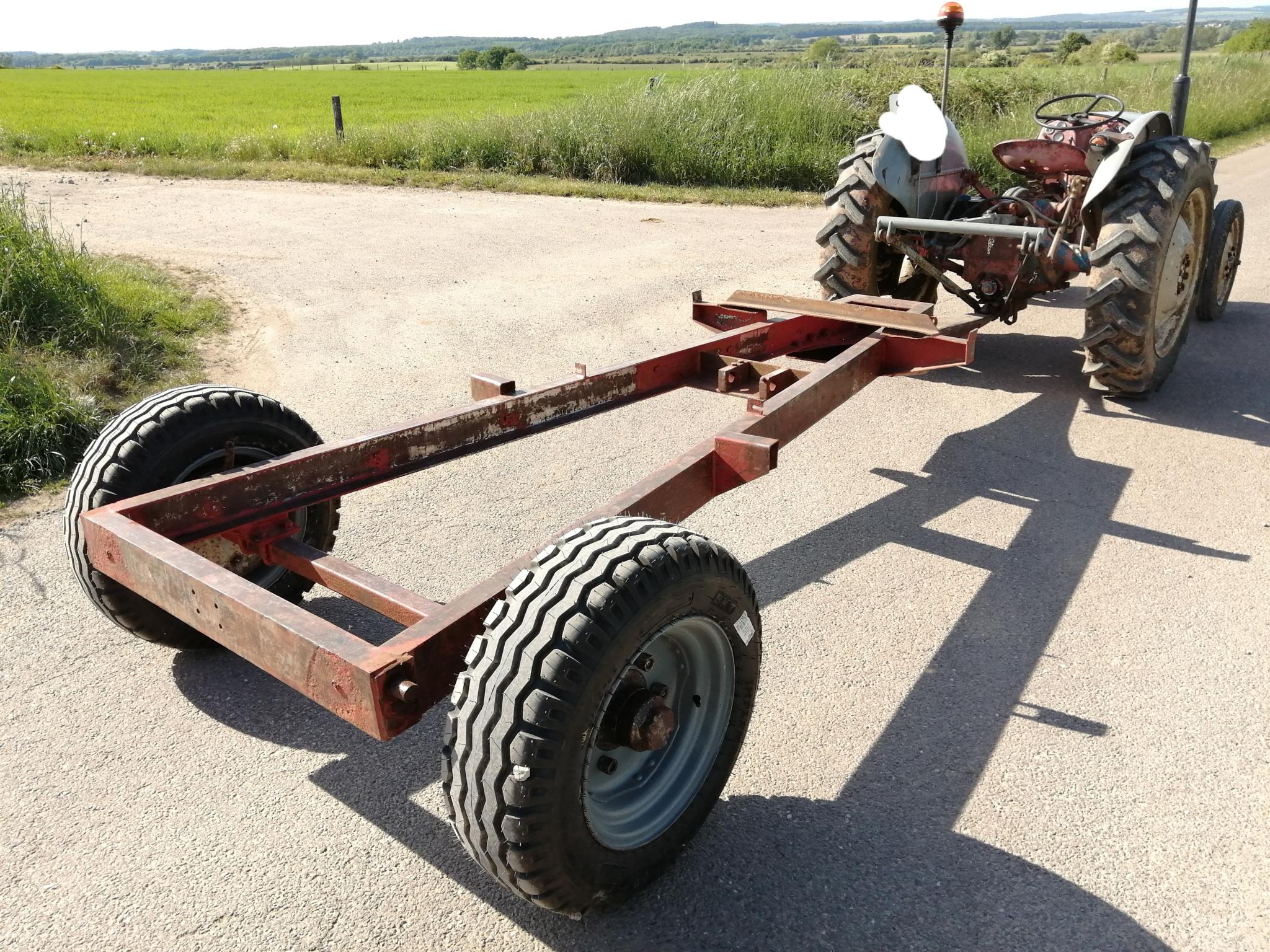

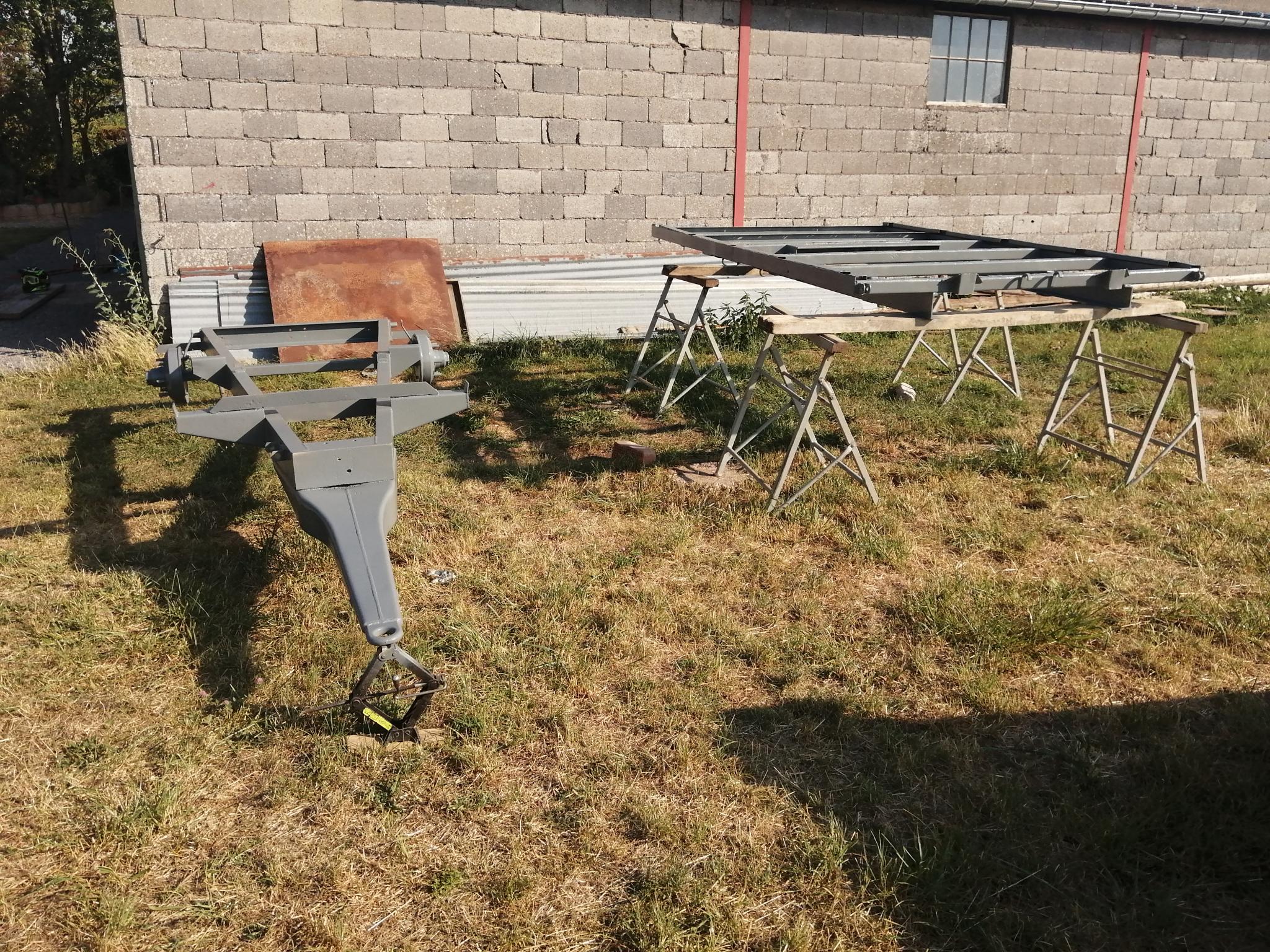

Message par Lucas_57 » 15 Août 2022, 21:38

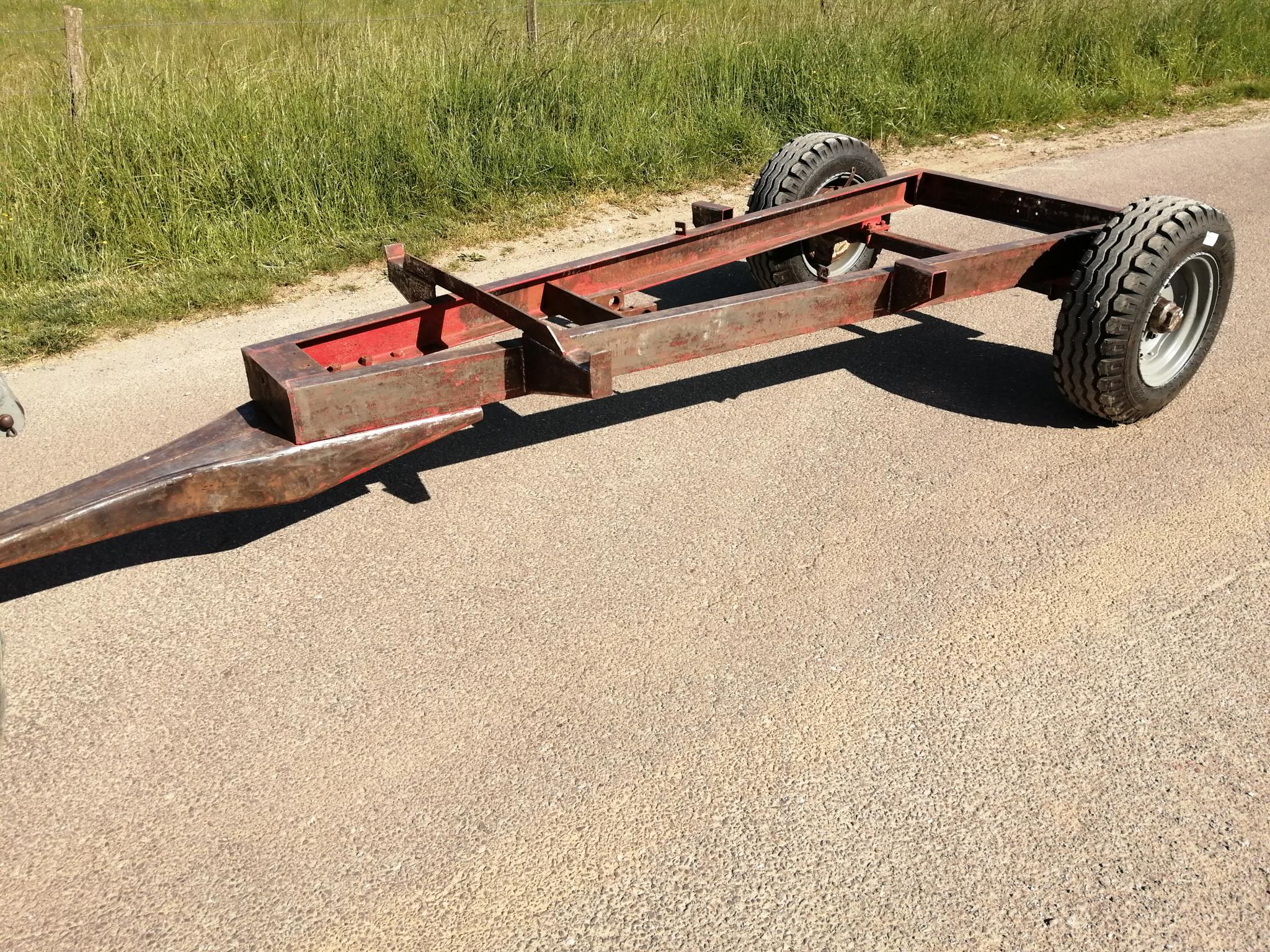

Puis démontage de la caisse, on peut voir les jantes après sablage et peinture sans oublier 2 pneus neufs.
Je n'ai pas pu m'empêcher d'aller faire un petit tour avec le châssis nu :roll:

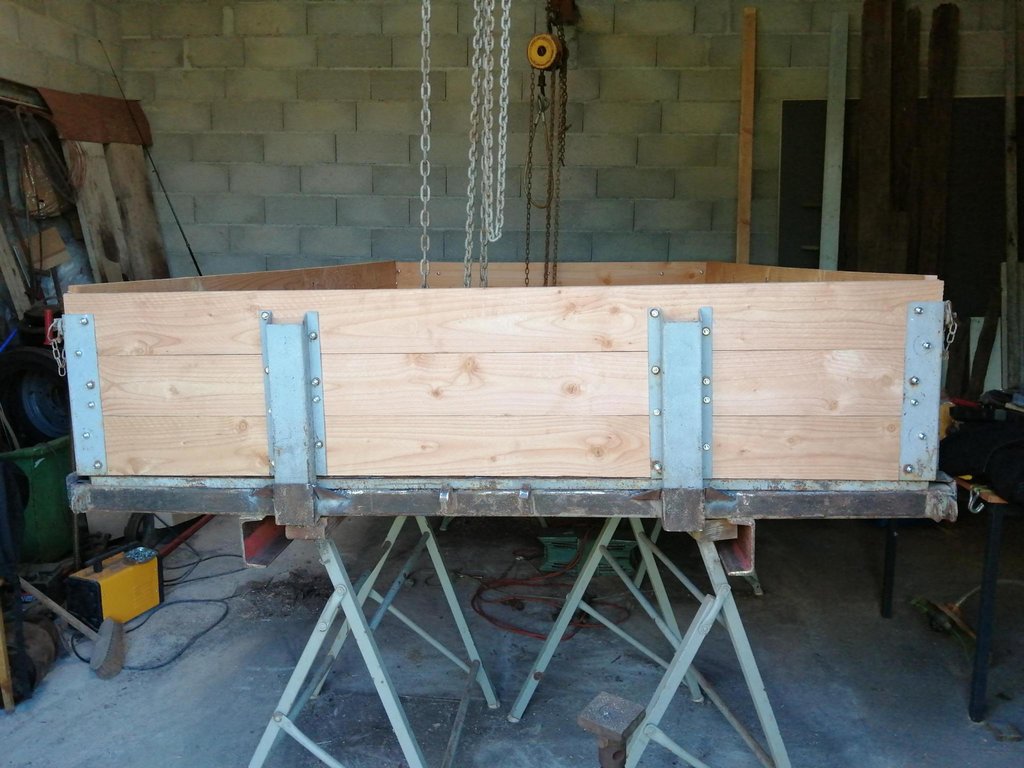

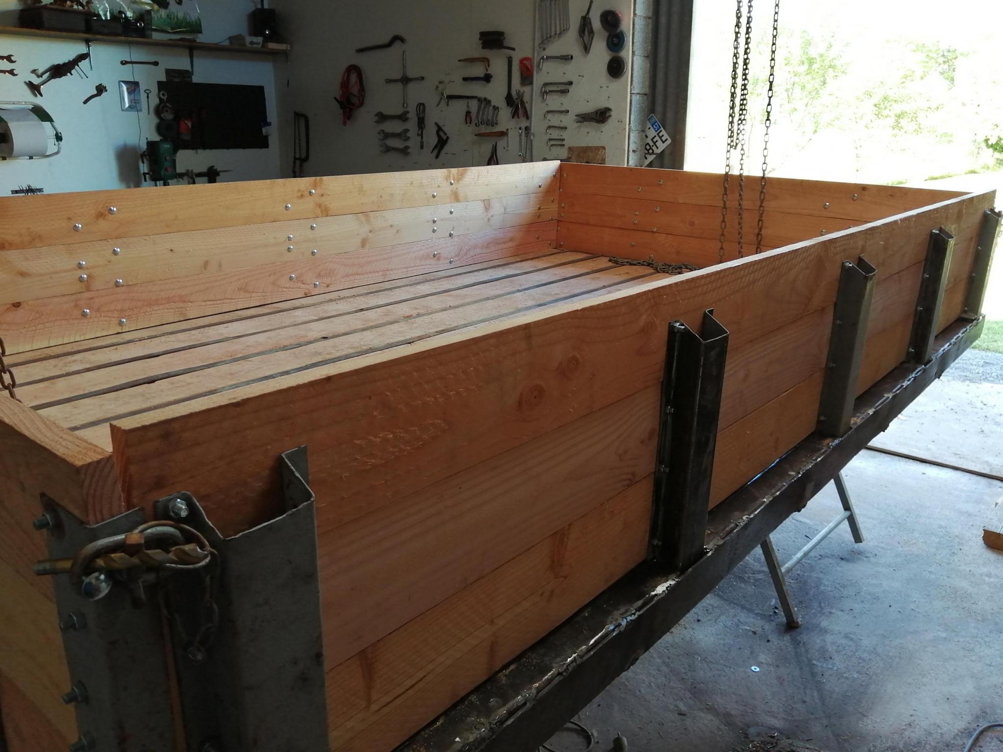

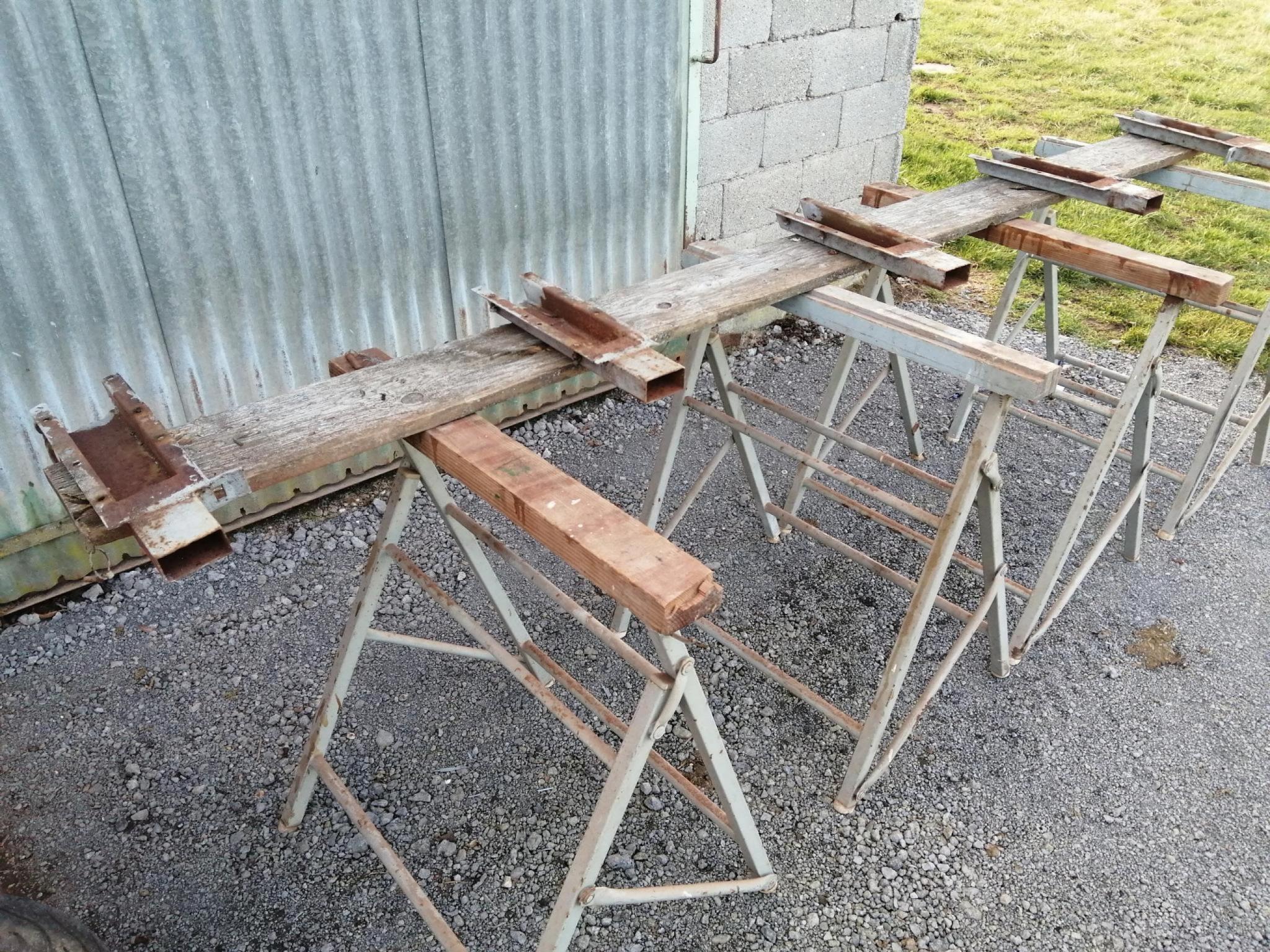

Message par Lucas_57 » 15 Août 2022, 21:43
Le point noir de ces remorques sont les côtés qui pourrissent, la mienne avec...
J'ai donc coupé et mis en place un fer plas de chaque côté comme le dessus était encore bon je n'ai pas eu besoin de changer les pièces entièrement.

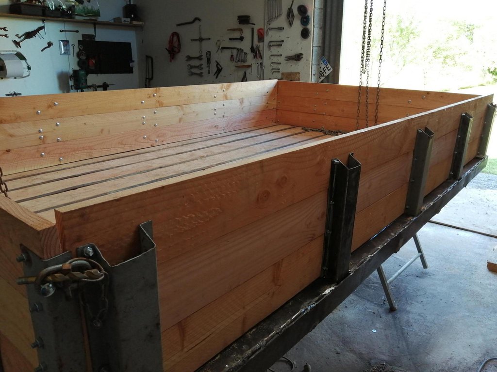

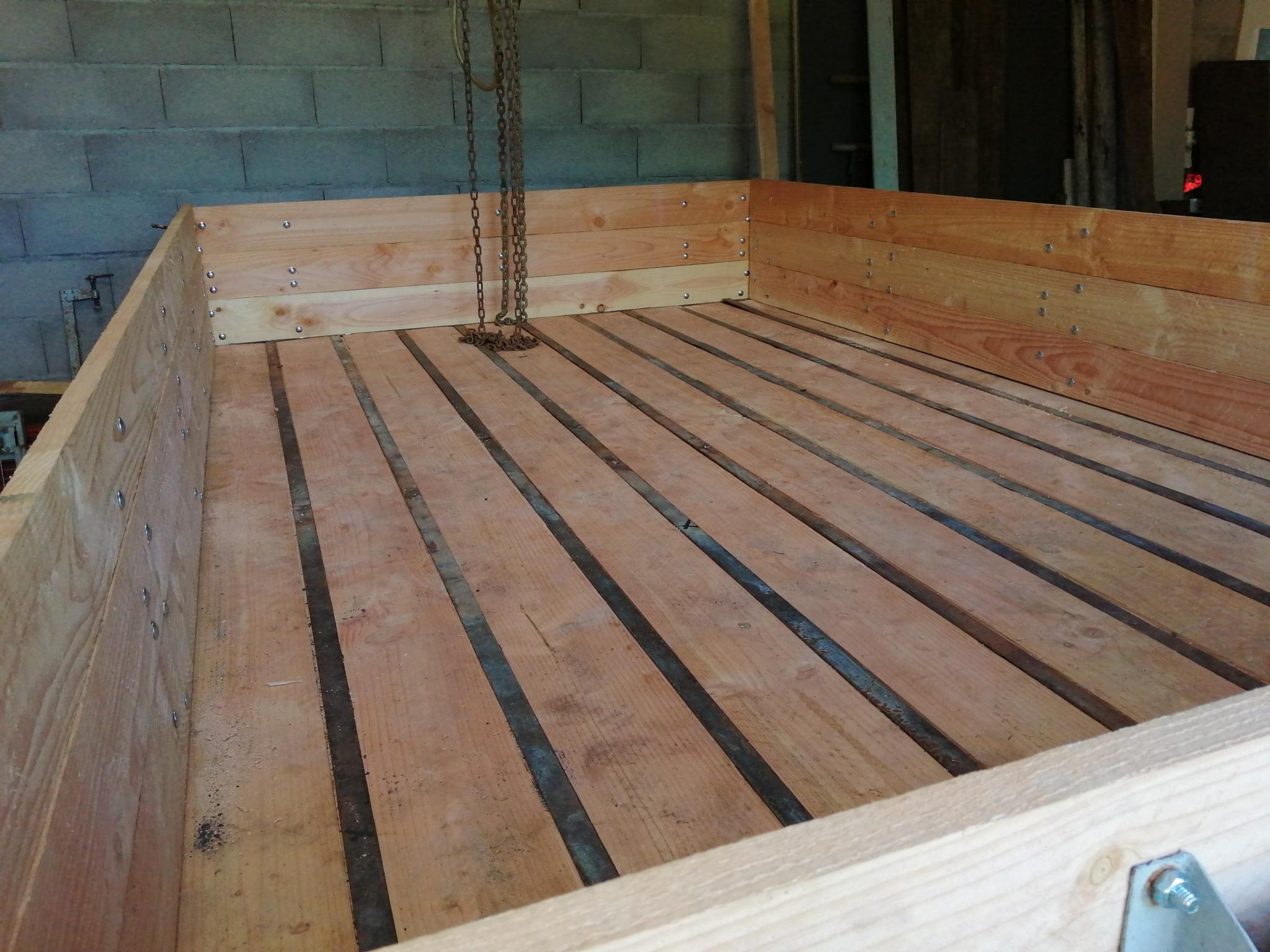

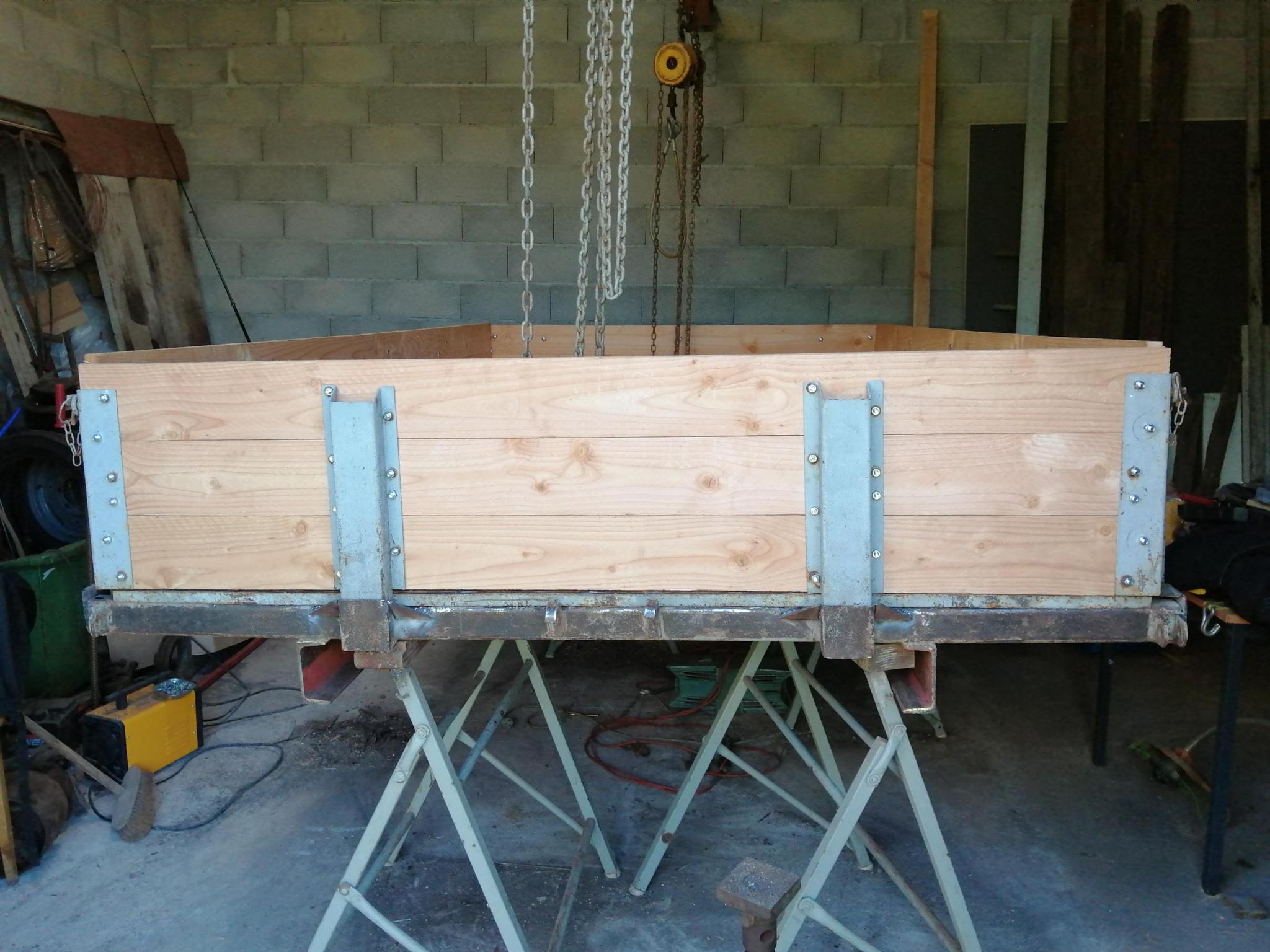

Message par Lucas_57 » 15 Août 2022, 21:51
Montage du plancher et des ridelles a blanc avant traitement pour le plancher et peinture pour les ridelles

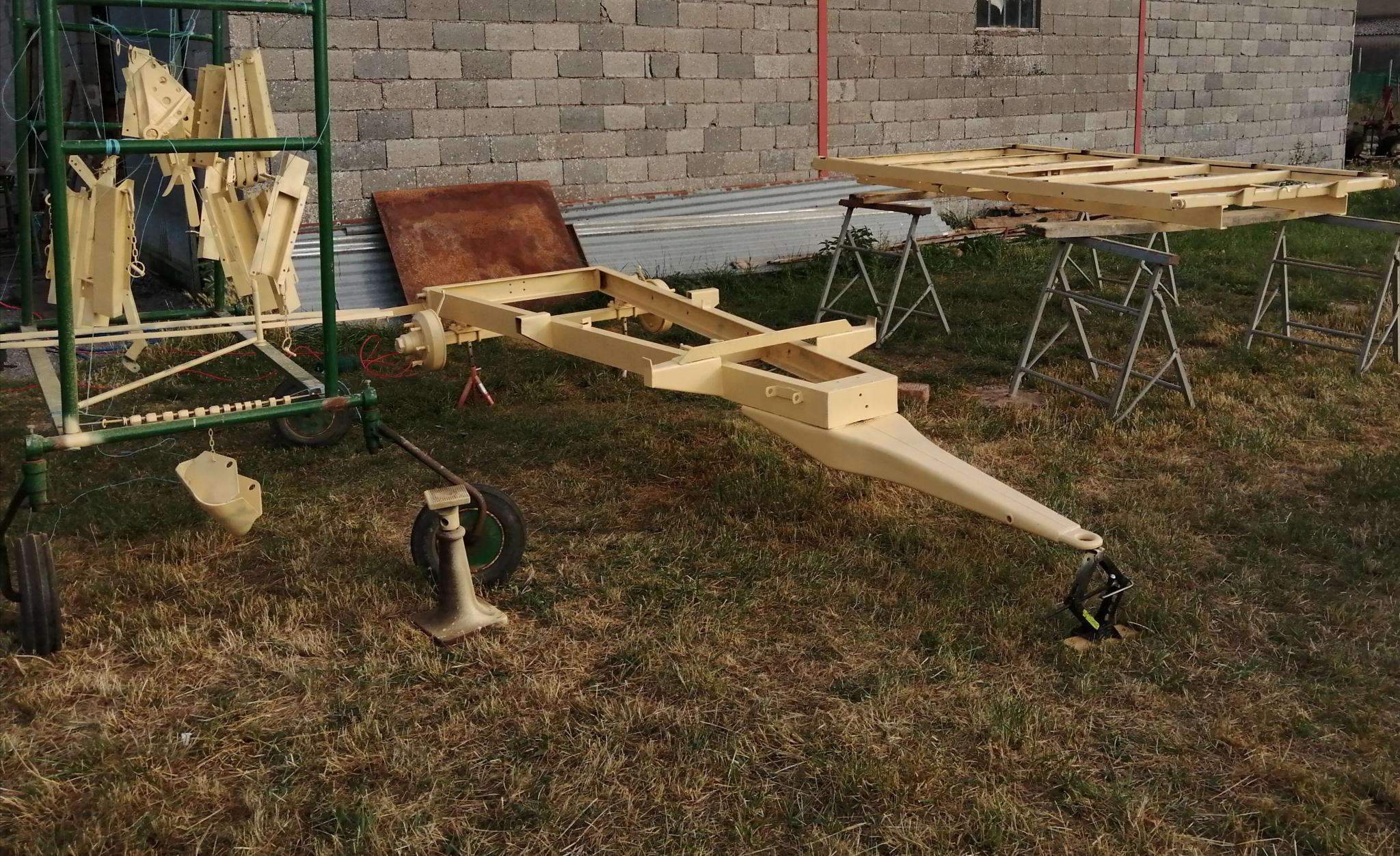

Message par Lucas_57 » 15 Août 2022, 22:00
Mise en apprêt.

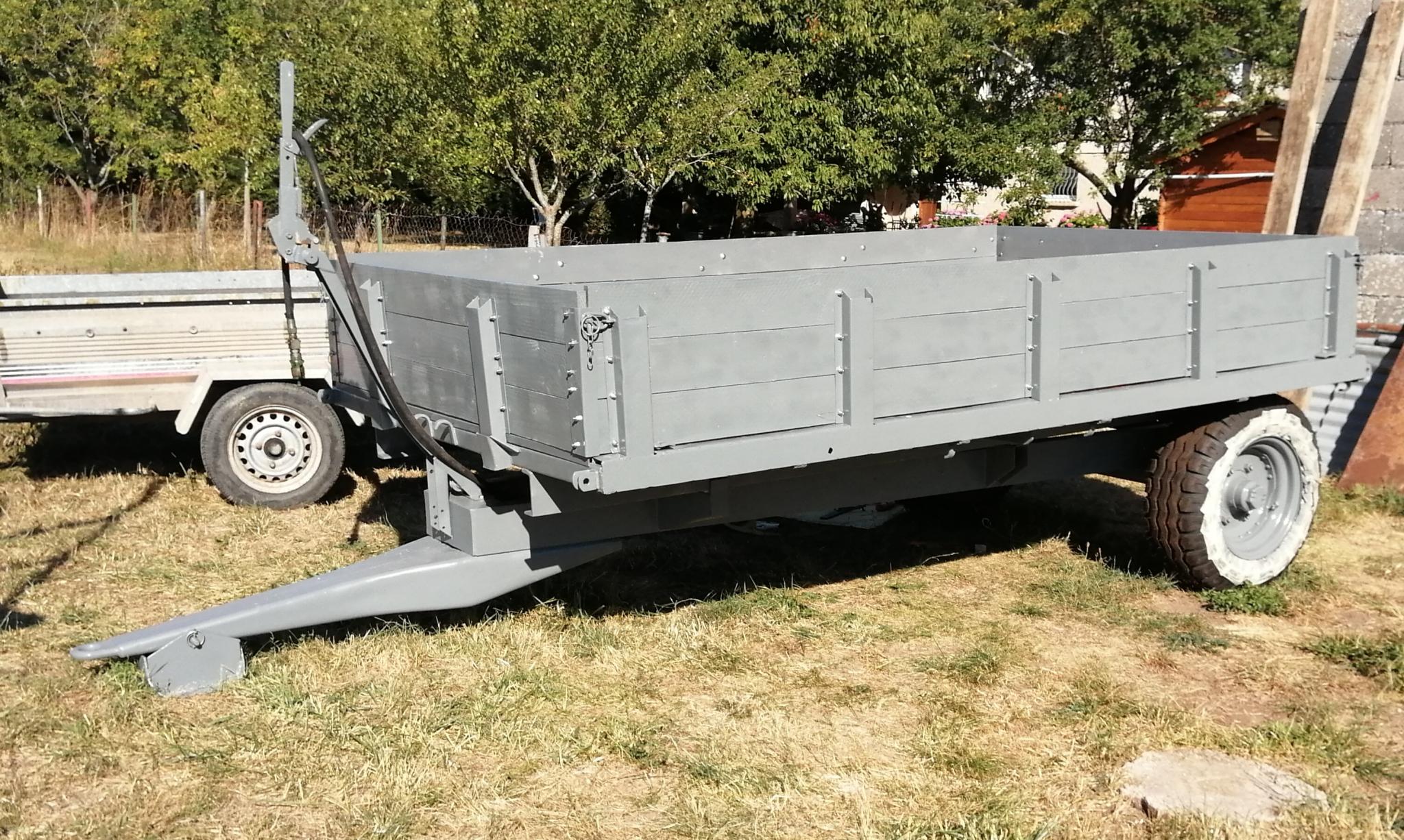

Message par Lucas_57 » 15 Août 2022, 22:09

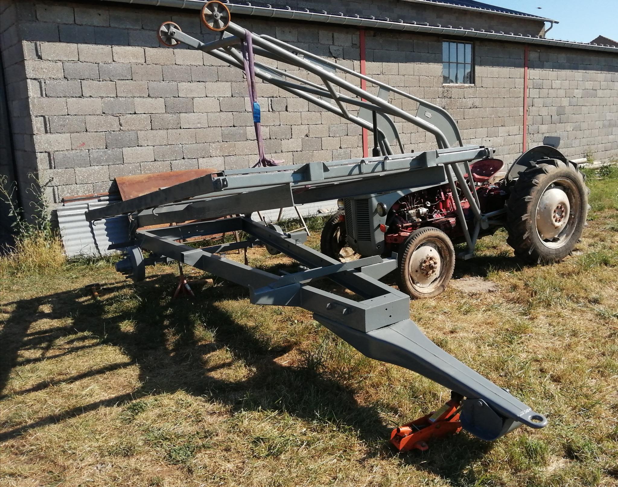

Remontage de la caisse à l'aide du chargeur ff36.

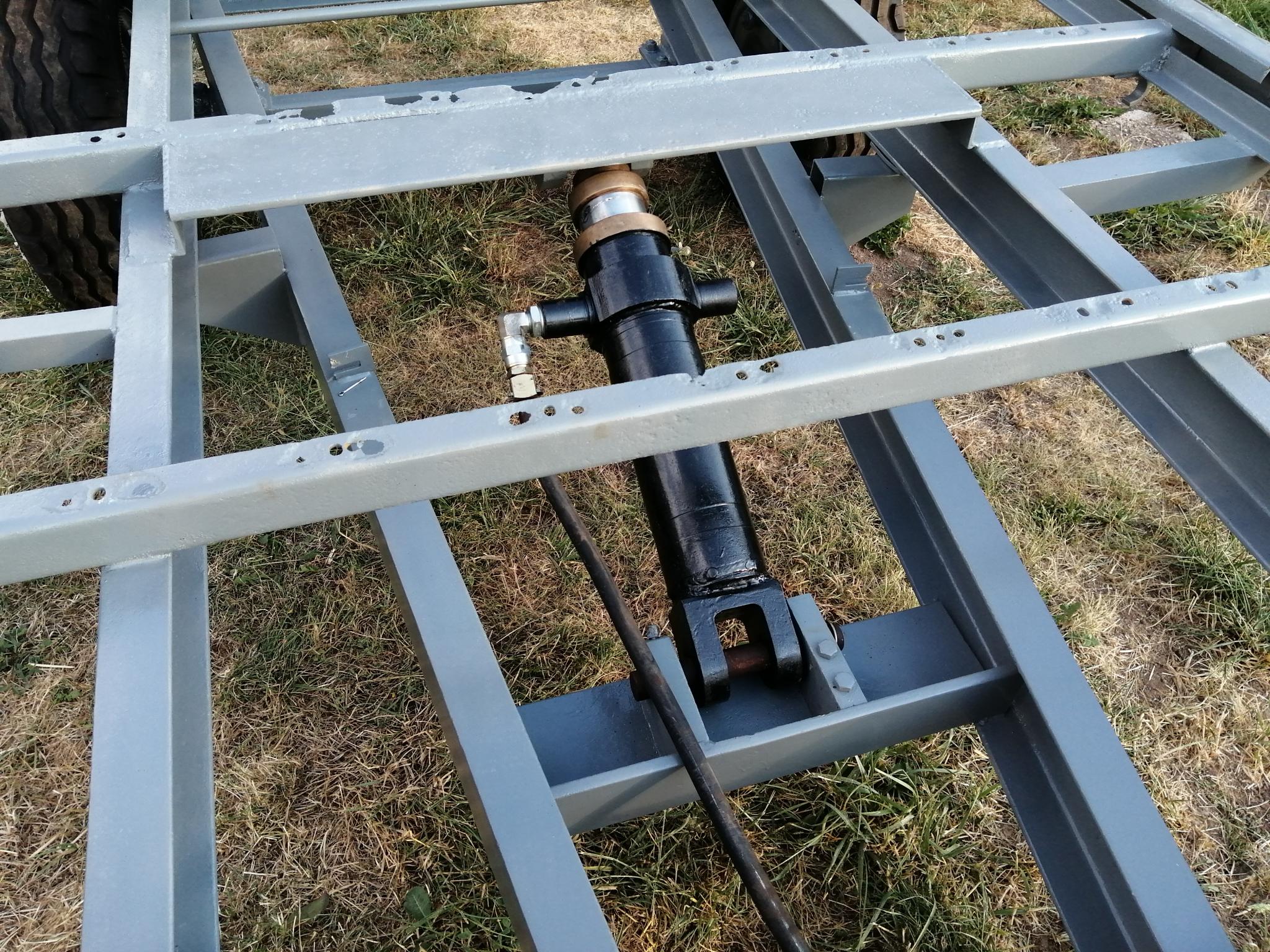

Message par Lucas_57 » 15 Août 2022, 22:15
Remontage du vérin, tige de frein etc...
Message par Lucas_57 » 15 Août 2022, 22:17
Reste les retouches peinture et l'ajout de u sur le haut des ridelles ainsi que du plancher tôle.
