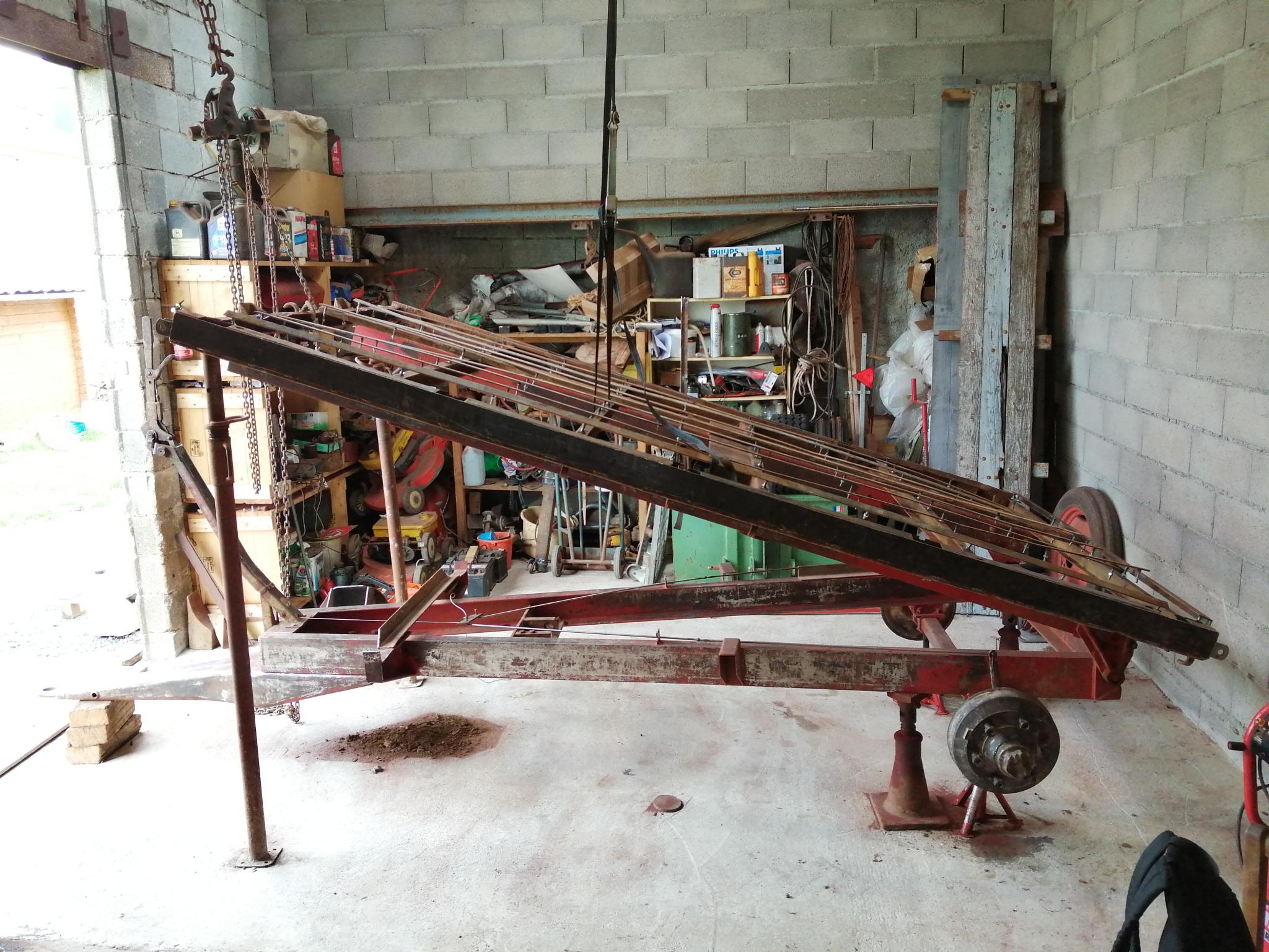

Message par Lucas_57 » 15 Août 2022, 21:38
Puis démontage de la caisse, on peut voir les jantes après sablage et peinture sans oublier 2 pneus neufs.
Je n'ai pas pu m'empêcher d'aller faire un petit tour avec le châssis nu :roll:

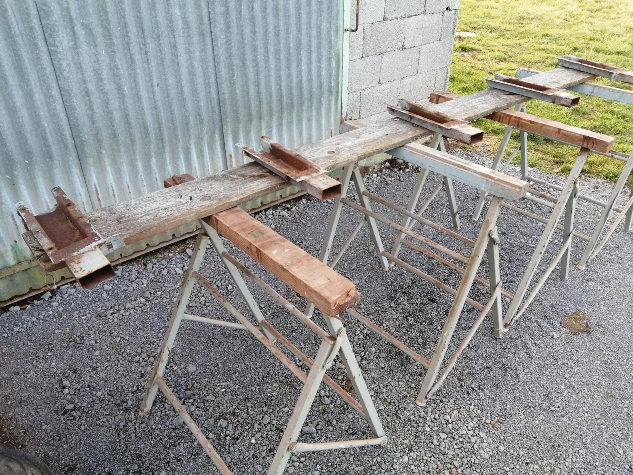

Message par Lucas_57 » 15 Août 2022, 21:43
Le point noir de ces remorques sont les côtés qui pourrissent, la mienne avec...
J'ai donc coupé et mis en place un fer plas de chaque côté comme le dessus était encore bon je n'ai pas eu besoin de changer les pièces entièrement.

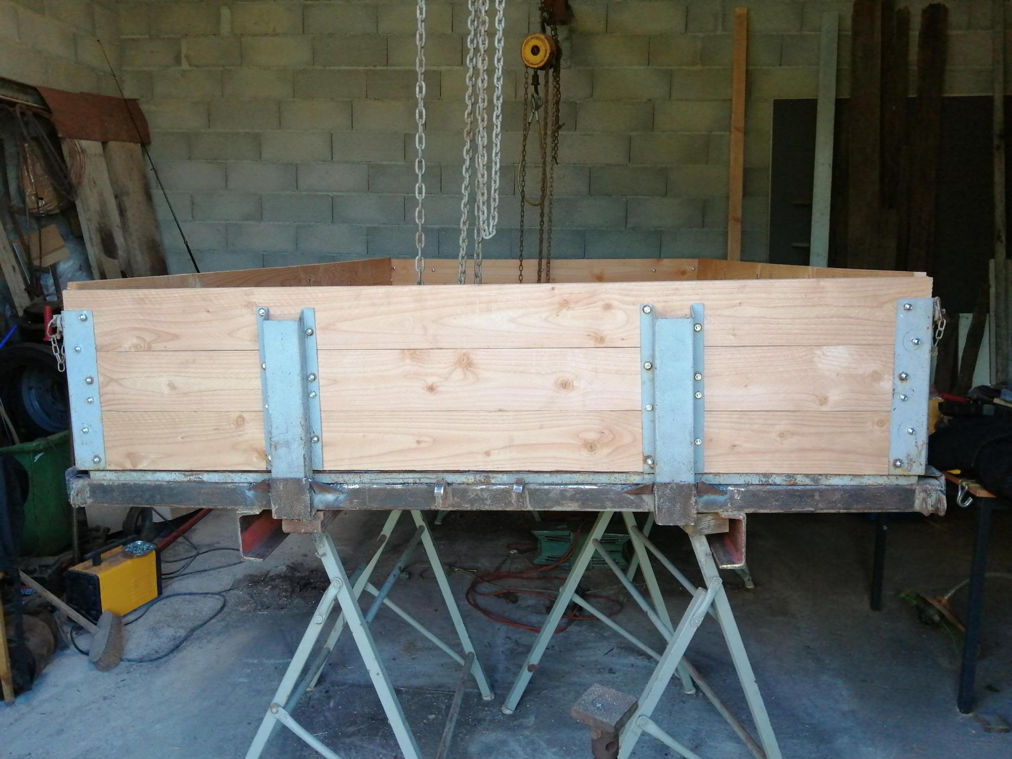

Re: Restauration d'un ff30ds et sa remorque Ferguson 837
Message par Lucas_57 » 15 Août 2022, 21:51
Montage du plancher et des ridelles a blanc avant traitement pour le plancher et peinture pour les ridelles
