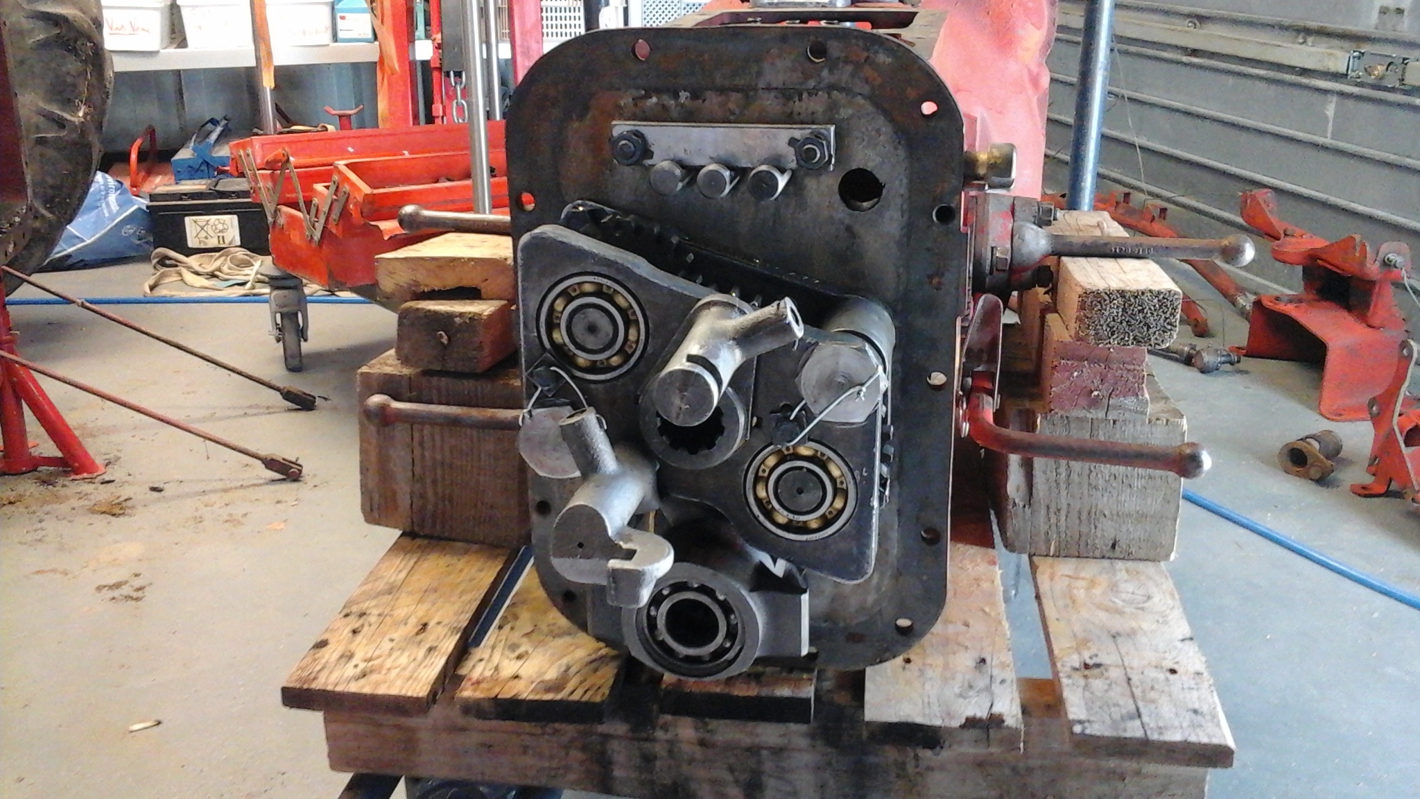

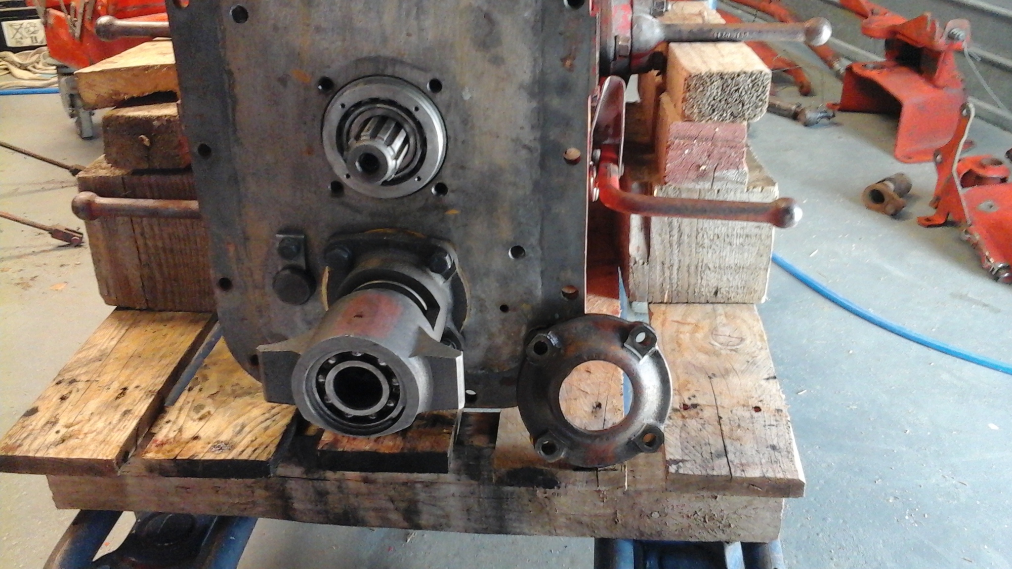

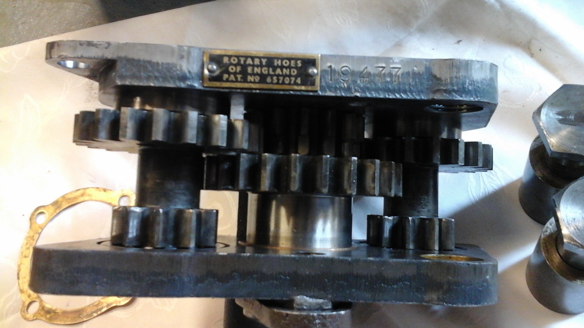

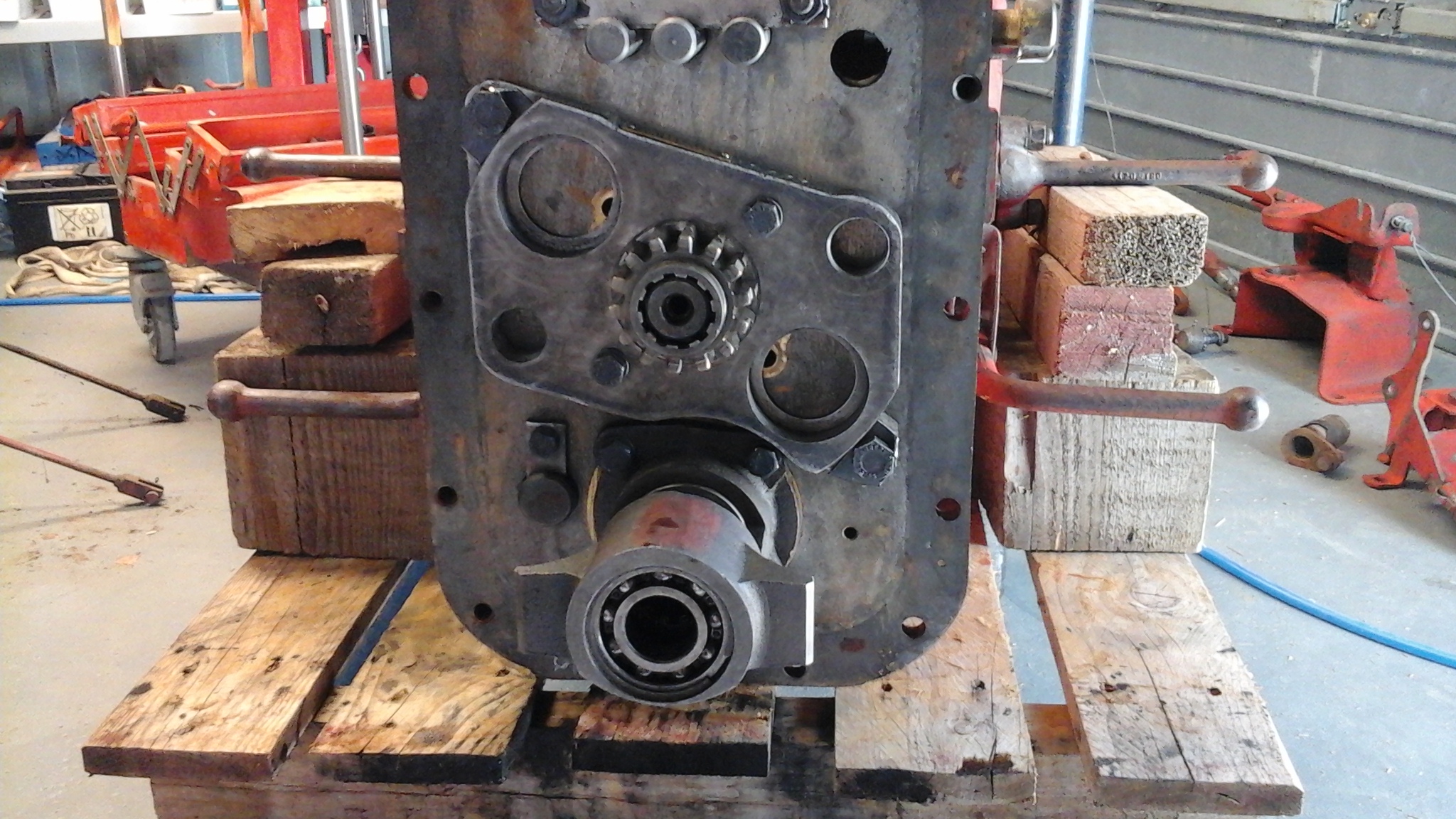

Message par damsou » 11 Juil 2015, 18:49

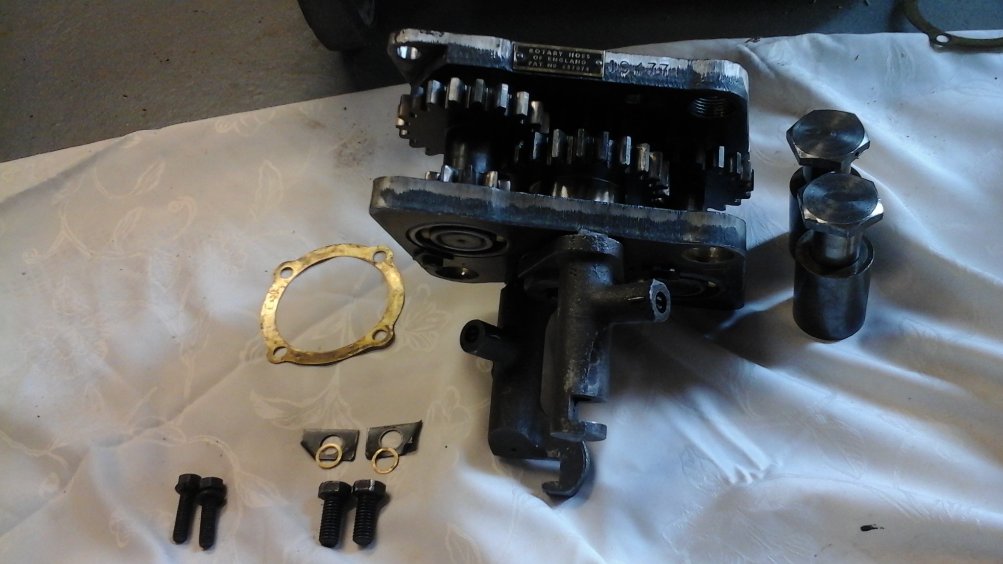

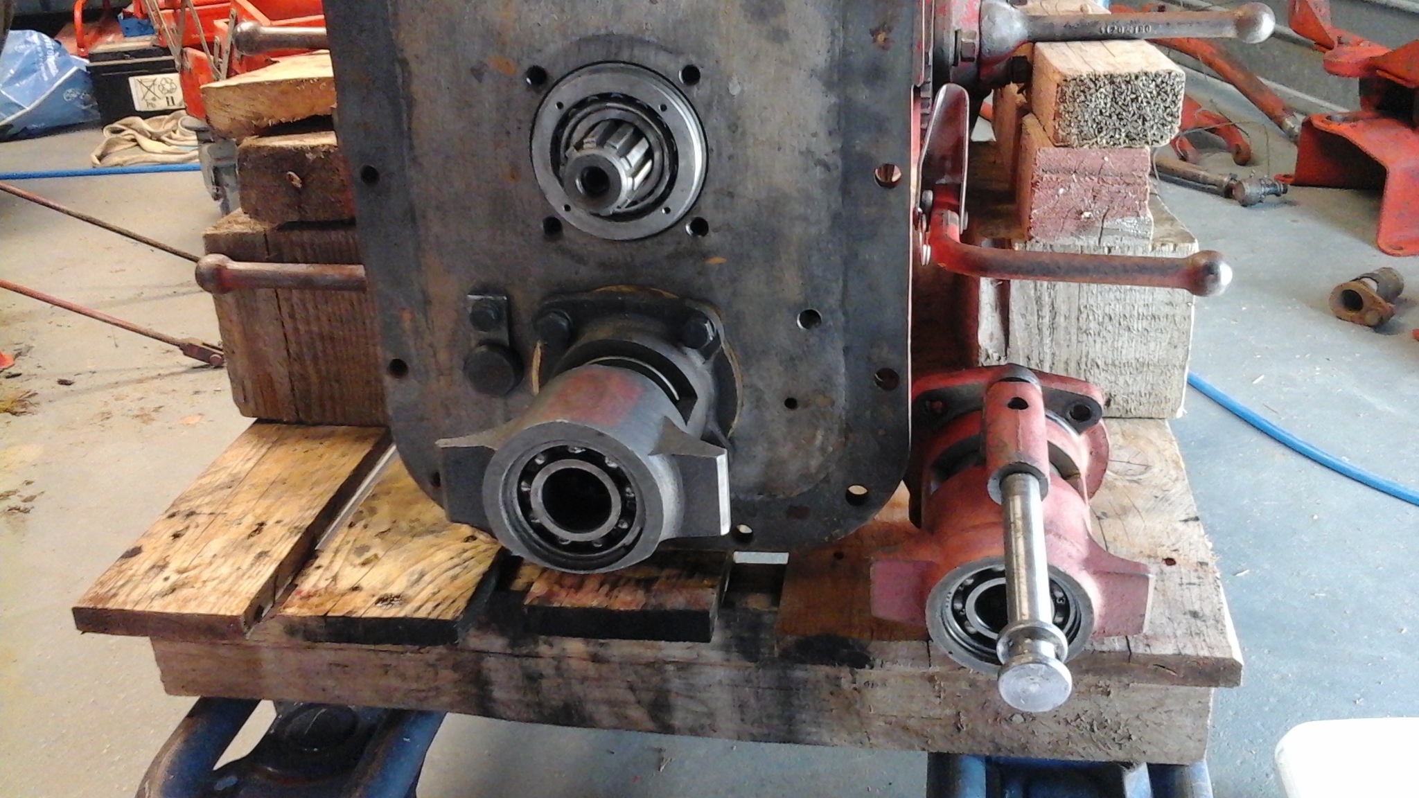

Suite de l'épisode boîte * , je rajoute une option qui est assez rare et difficile à trouver le fameux réducteur de vitesse yesss
Les deux perçage suivis de leur tarodage ont été réalisé avec succès , pas facile de trouver les tarauds pas anglais , je me suis laissé dire qu'ils avaient traversé la manche haha
Pour comparaison le crabot d’origine de la pdf et la cage du roulement de sortie de boîte remplacer par une autre pour accueillir la platine principale du réducteur .
Re: rénovation de mon ff30

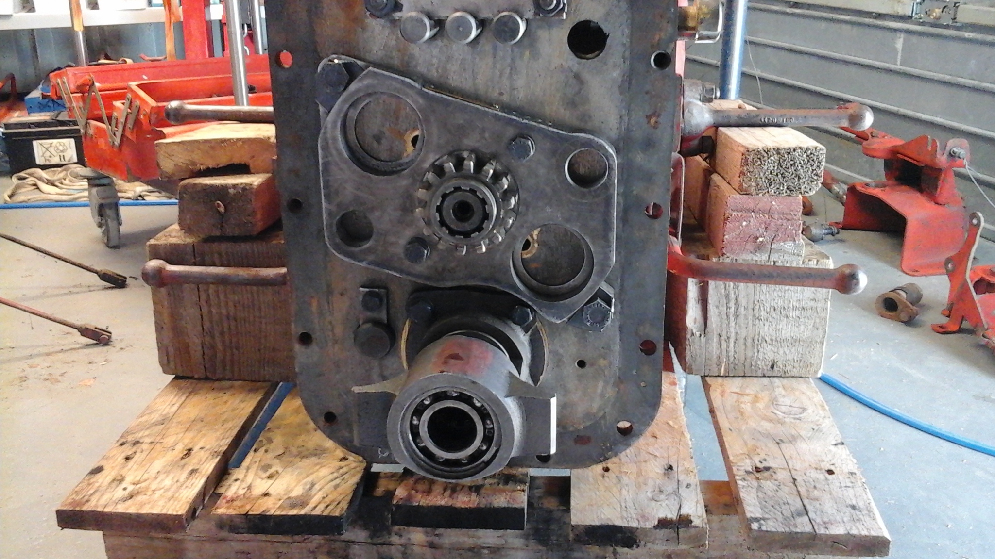

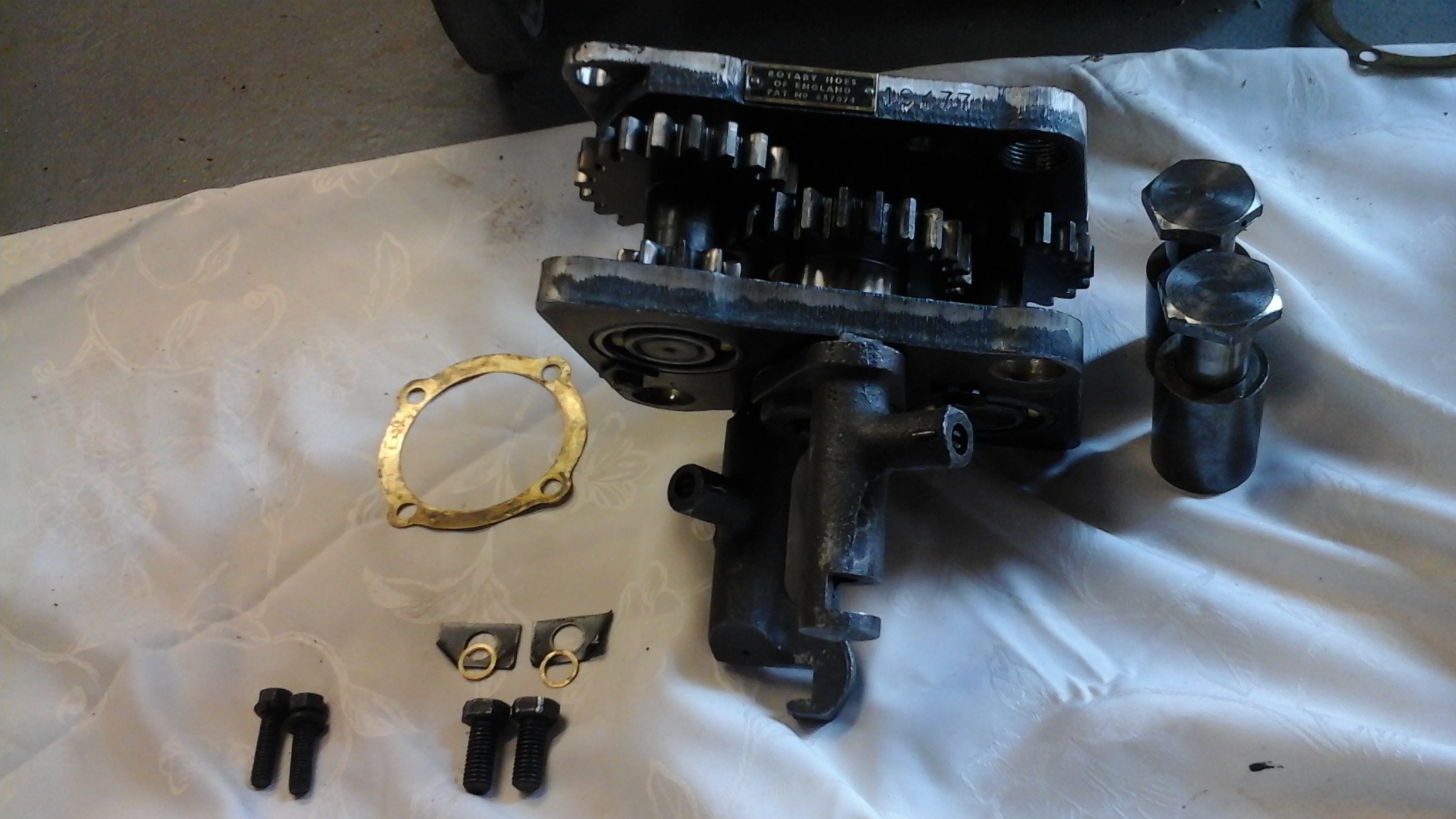

Message par damsou » 11 Juil 2015, 18:58
Pour finir mise en place de la deuxième partie et de ces ligatures en fils de fer sur les deux vis qui maintien l'ensemble, petite précision pour le montage mettre le réducteur sur les pignons de vitesse lente sinon il y a des chances ne ne pas être en face sa évite de ré démonter pour rien ,je dit sa en connaissance de cause mgr , voilou pour aujourd'hui bonne soirée à tous ☺

Message par Alan 202 » 13 Juil 2015, 19:38
Sur le mien pas de ligature sur les vis qui retiennent les roulements ( juste des rondelles grower )
As-tu utilisé des vis plus longues (2) pour fixer la plaque autour de l'axe de sortie de boite :?: moi oui, celles d'origine du cerclage du roulement ne mordaient que d' à peine 5 mm

Message par damsou » 14 Juil 2015, 08:00
Alan 202 a écrit:Bonjour
Oui Alan j'avais toute la visserie d’origine du réducteur et effectivement ces 2 vis sont plus longue d'un bon centimètre.

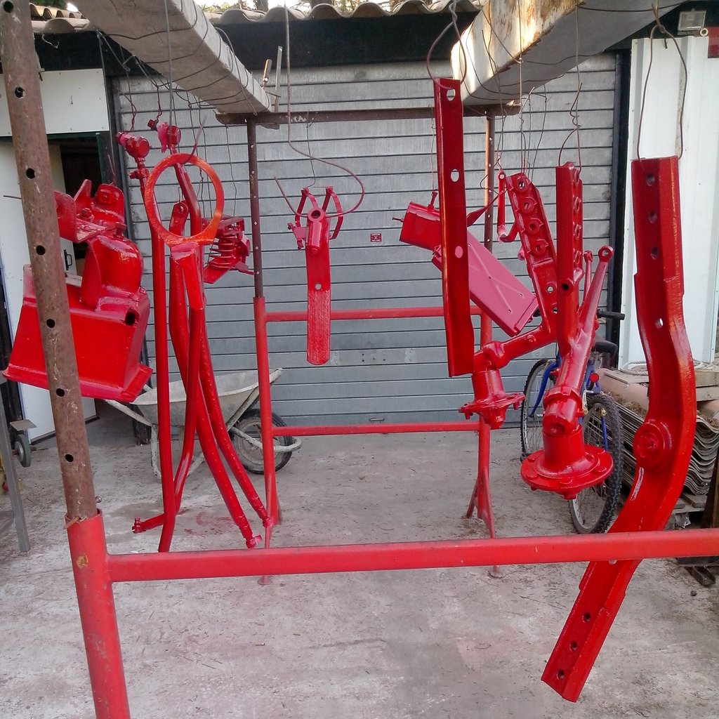

Message par damsou » 14 Juil 2015, 18:17

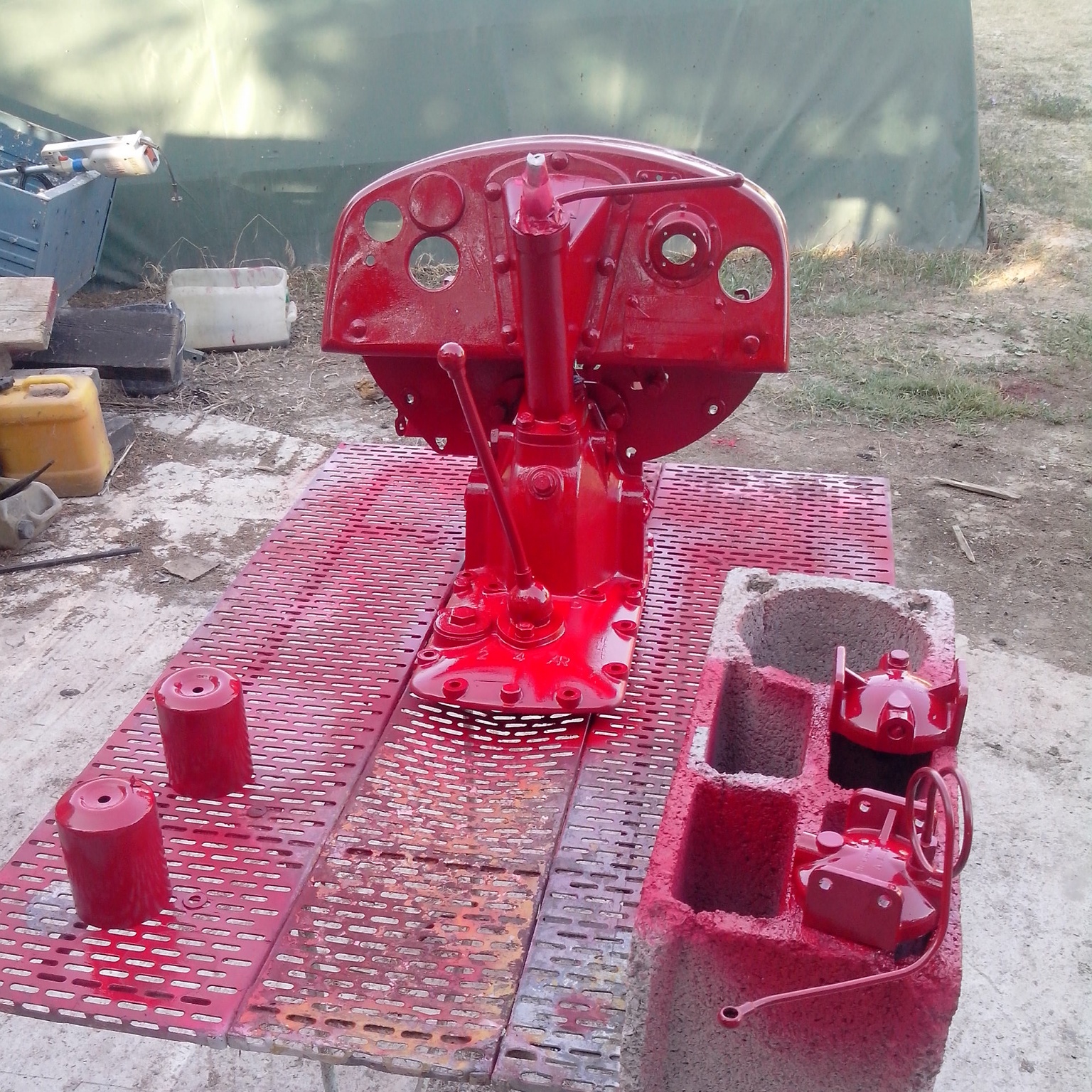

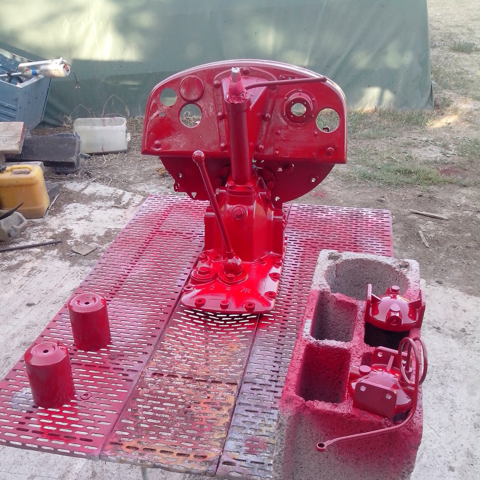

Atelier peinture ce jour :wink:

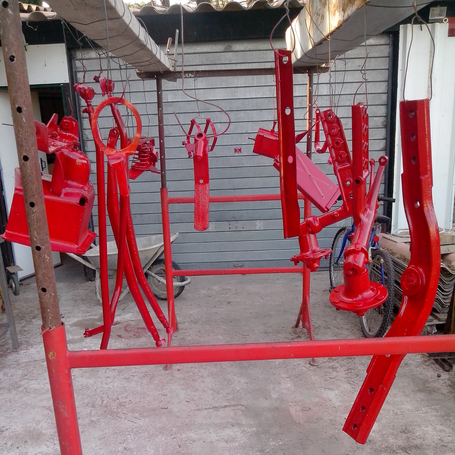

Message par damsou » 14 Juil 2015, 18:24
La petite dernière

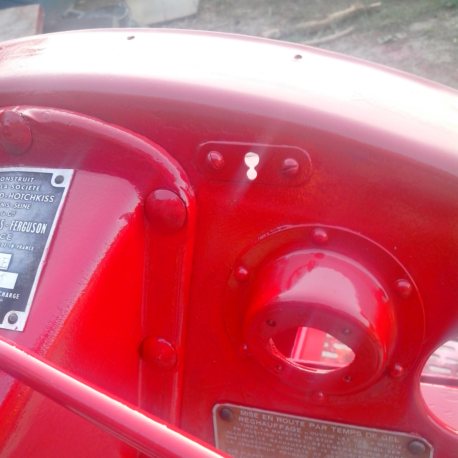

Message par Rico » 15 Juil 2015, 21:24
ah le rouge des FF30! c'est un peu joli!
Pourriez vous me dire à quoi servait la réservation fixée avec 2 vis au dessus du Kigass? j'avais la même chose sur le mien, j'ai jamais compris à quoi ça pouvais servir....
Eric

Message par damsou » 16 Juil 2015, 10:03
Rico a écrit:Bonsoir,
Eric
C'est un.passage de clef pour vérouiller le capo .
Message par Fabrice ff30 » 16 Juil 2015, 19:22
le trou en haut n'est pas qlq chose d'origine, l'ancien proprio avait peut etre peur de se faire siphonner!!!

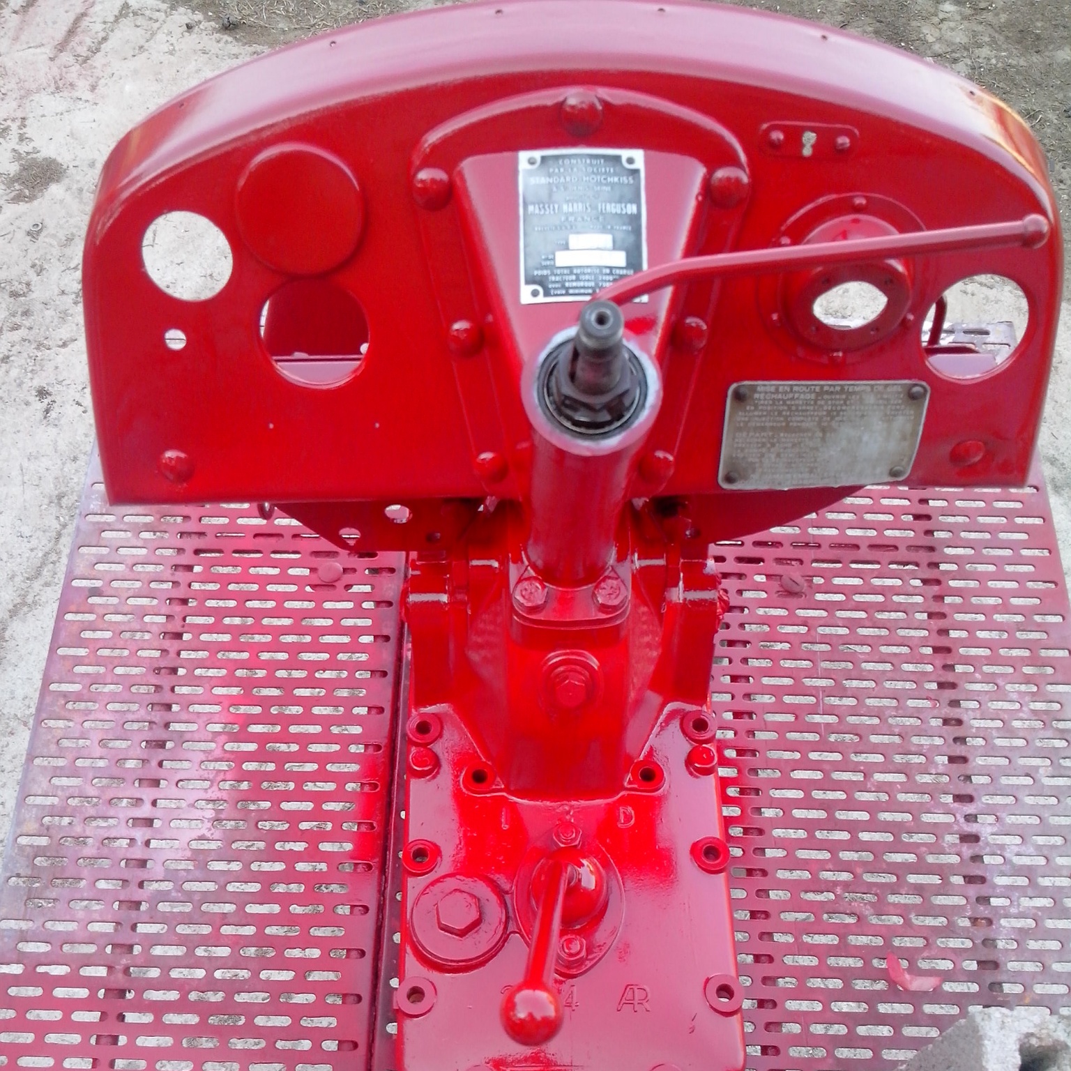

Damsou... étonné que tu n’ais pas dé-plaqué avant la peinture. :shock:
Message par damsou » 16 Juil 2015, 22:26
Oui Fabrice j'y est longuement réfléchis , et je préférais garder les rivets d’origine .
Je n'est pas non plus enlever toute la peinture d’origine juste décaper ,dégraisser et poncer puis 2 passage à l'acétone ,j’avoue de très près le résultat n'est pas aussi fin que sur le moteur mais sa reste très propre .
