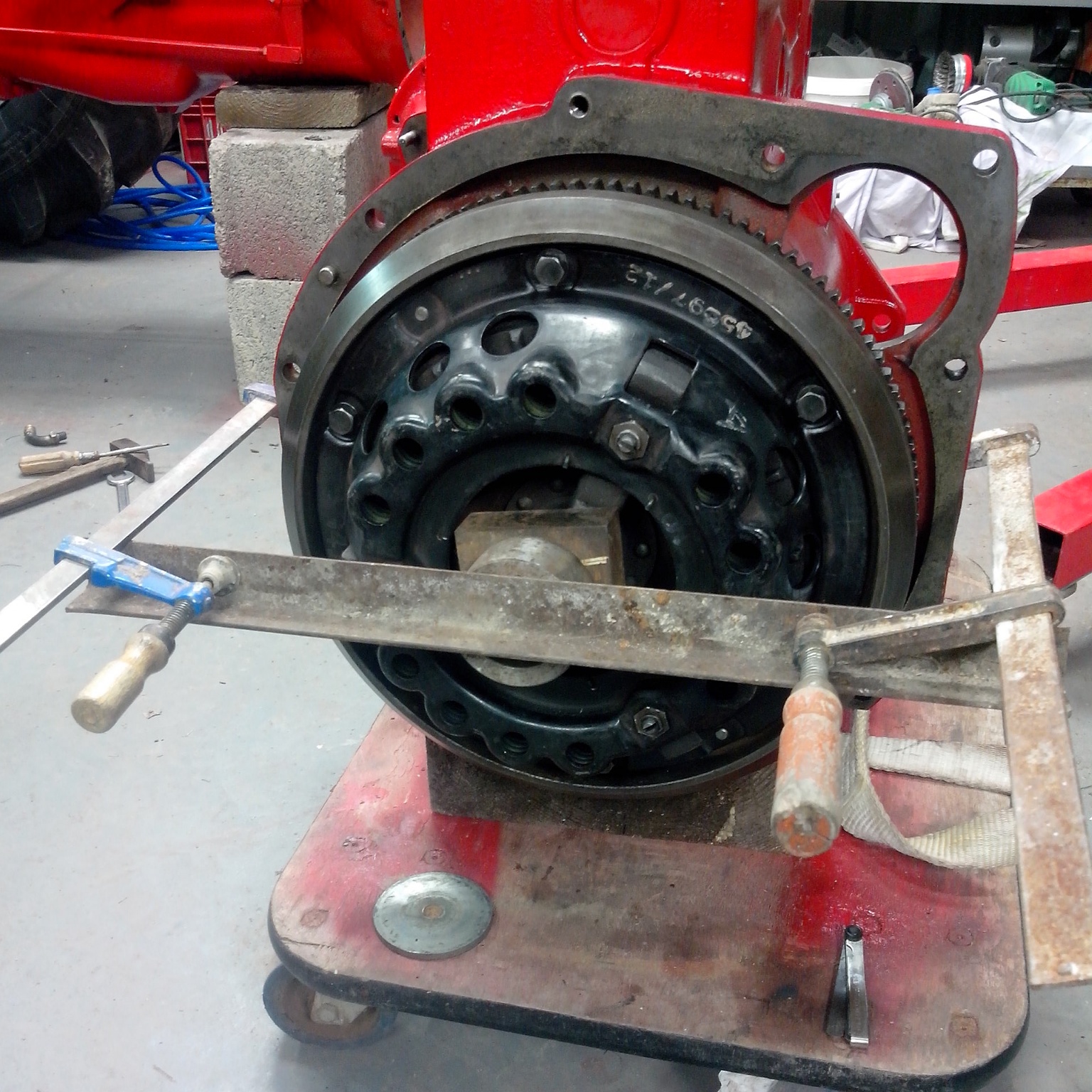

j'ai plus les cotes en tête, mais tes doigts doivent se trouver à un écart donné.
car autrement à force, tu vas toucher les rivets. abimer ton disque, mais surtout.... ne plus débrayer car le fait d actionner la pédale libérera certes le disque, mais ton embrayage se remettra en prise coincé par les rivets.
parcours le manuel d'atelier, ça doit être indiqué.

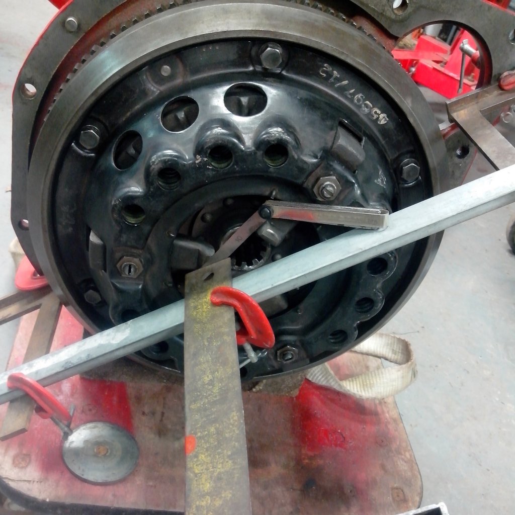

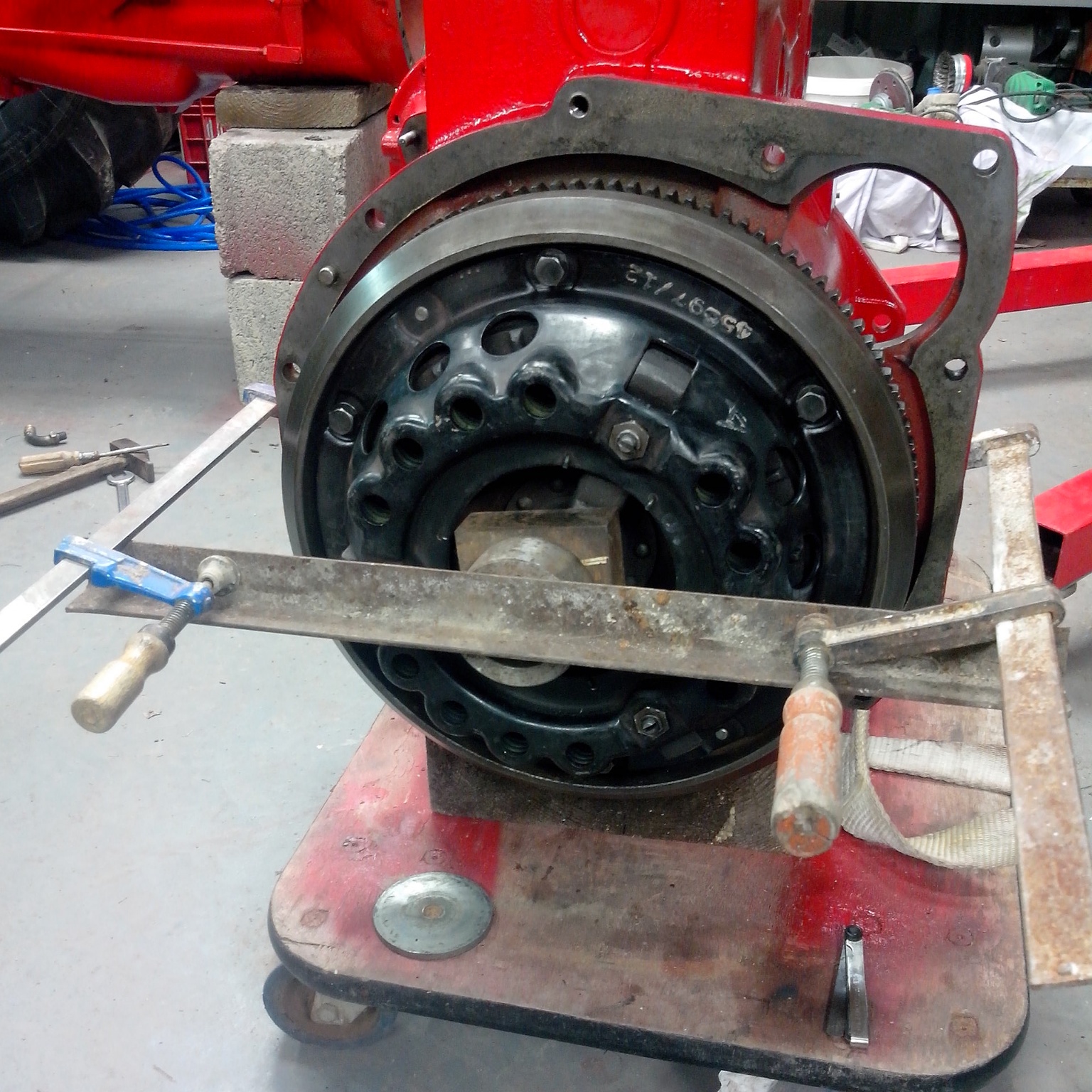

Hop le moteur ce retrouve une dernière fois au sol ,réglage des doigts d'embrayage je préfaire en avoir le coeur net, et Fabrice a bien raison la planité entre les doigts n'est pas bonne de plus ils sont trop rentré , je les sort d'environ 1,5cm vers l'extérieur en fonction de la mesure prise sur le déplacement de la buté j'espère que vous comprenez mur , le montage pour ce réglage ma couté très cher c'est un brevet déposé par "jp du sud " haha

Pour êtres sur que le disque décole bien sur le déplacement de la butée qui est d'environ 2cm je fait un petit montage pour essai avant de remonté ,je laisse mon centreur a l'intérieur pour que le disque ne tombe pas .

Message par Fabrice ff30 » 06 Nov 2015, 19:41

Message par damsou » 06 Nov 2015, 19:44
Cool sa roule du moins sa tourne comme il faux merci pour les conseils :wink: demain montage du moteur sur boîte et essai je vous tiens au jus ☺

Pour l'épisode de l,embrayage le moteur est remonter avec grand succès l'embrayage est vraiment super bien réglé je ne regrette vraiment pas d'avoir découplé le moteur une fois de plus sa fait vraiment une grosse différence merci encore pour tes conseils Fabrice et merci alan pour les cotes , merci les amis mercib

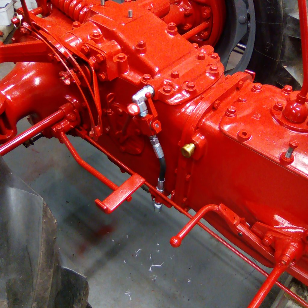

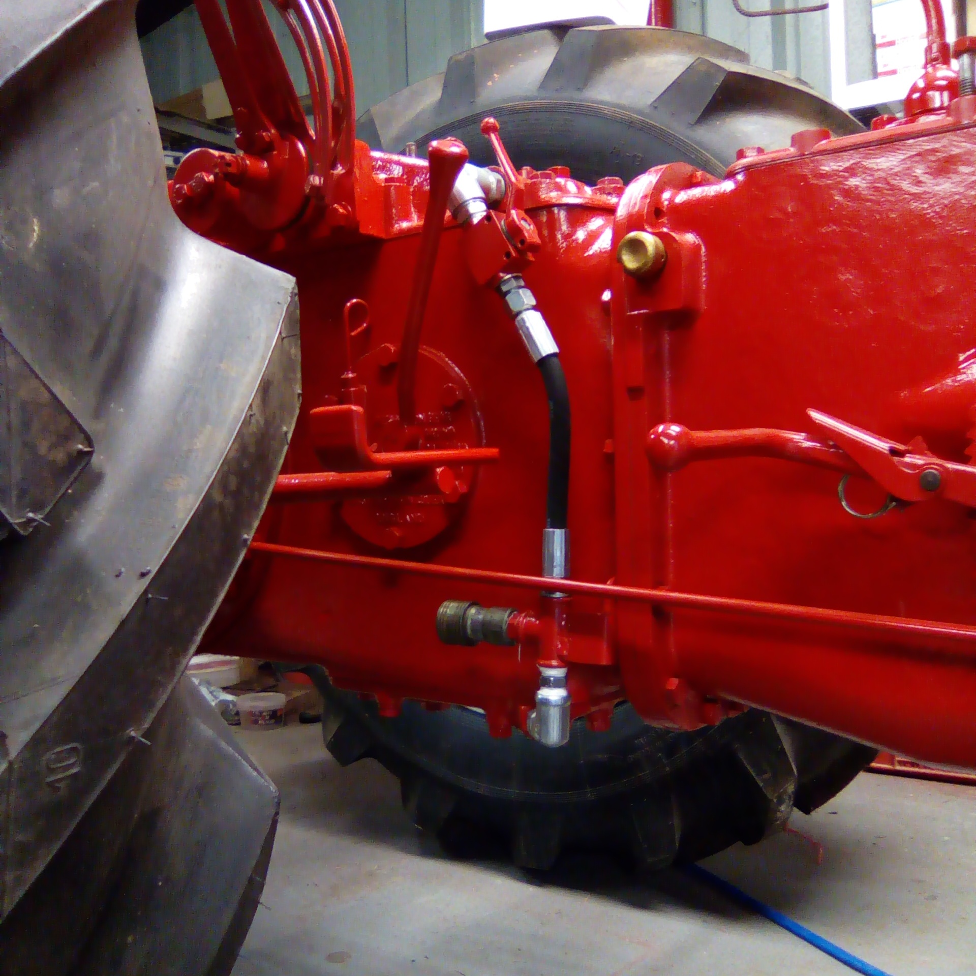

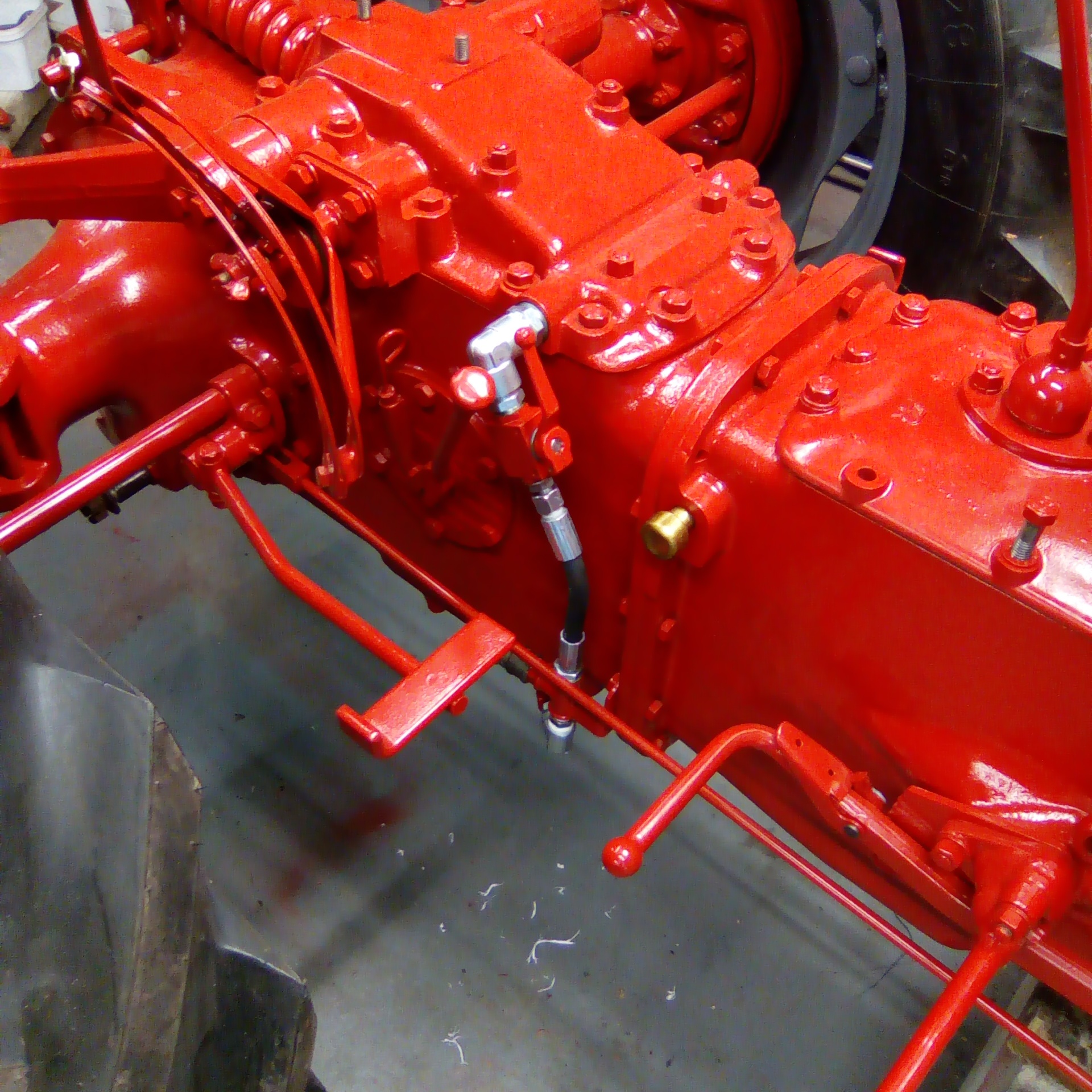

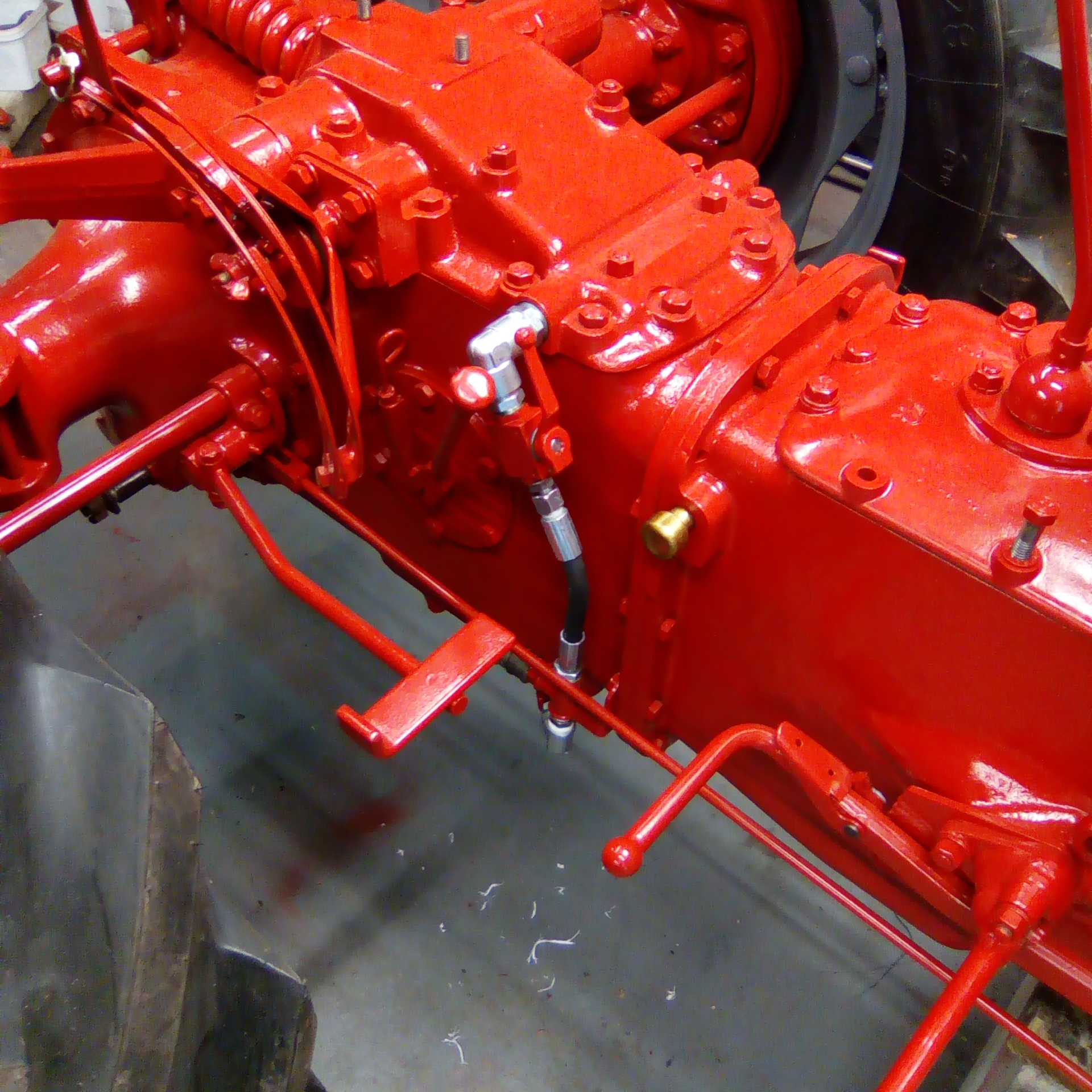

aujourd'hui finalisation du circuit hydraulique et relevage externe .
Re: rénovation de mon ff30
Message par Fabrice ff30 » 09 Nov 2015, 19:31
ha ça y est, de vrais raccords :wink:
par contre as tu bien fait attention avec le teflon? car.... des petits morceaux pourraient se balader apres dans le circuit et boucher ou bloquer par exemple la soupape.
Message par damsou » 09 Nov 2015, 21:06
Oui Fabrice je me suis appliqué sur la pose ☺

tres beau travail,tu va pas vouloir regle la commande de relevage avec une belle peinture :wink:

Merci jp ,t'inquiète elle n'est pas beaucoup séré il sufit d'une petite retouche :wink:

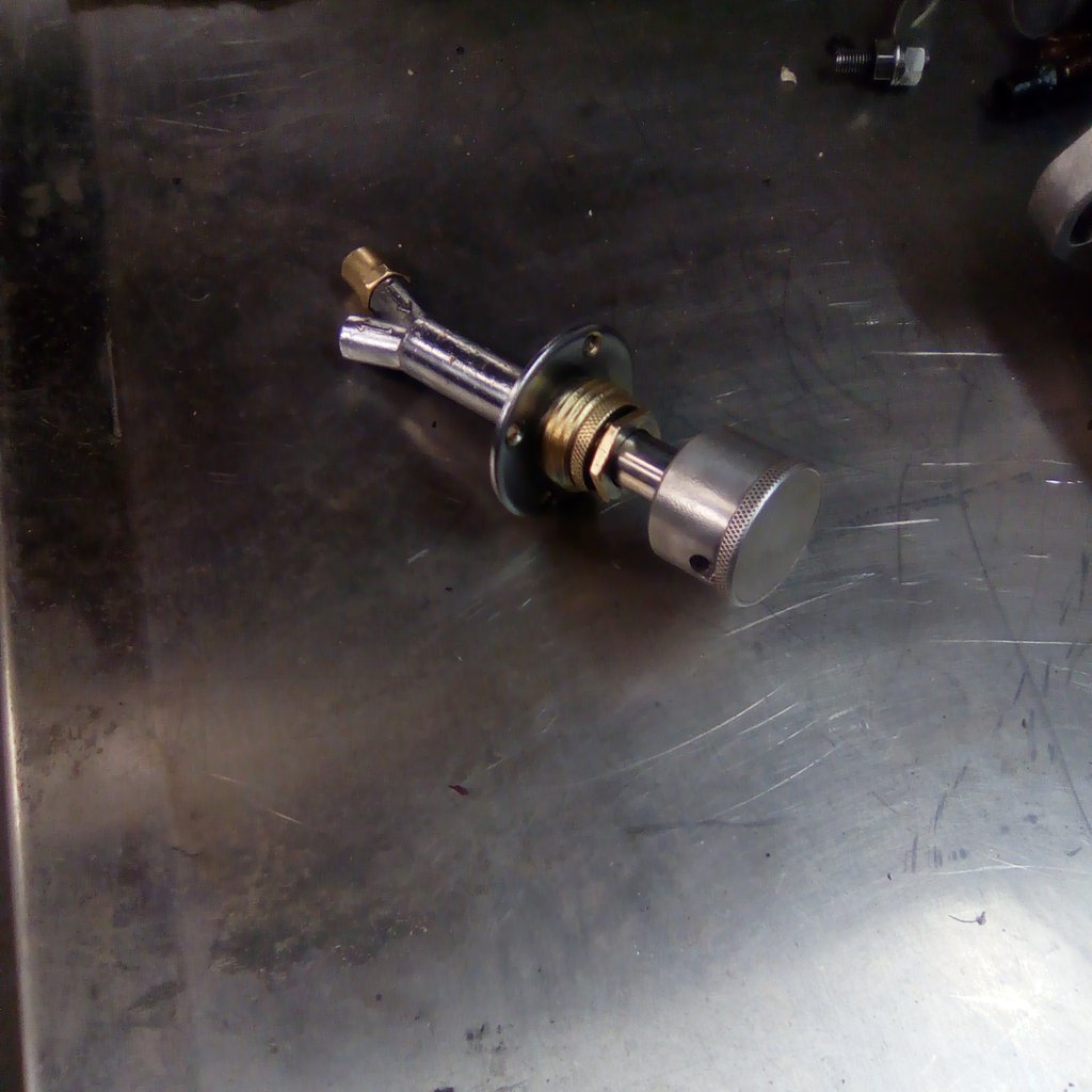

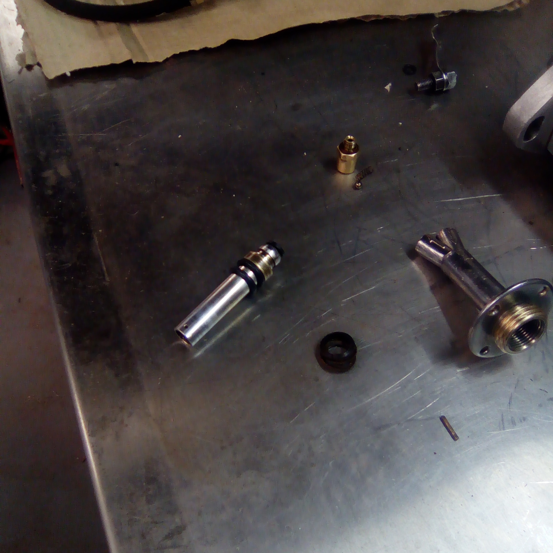

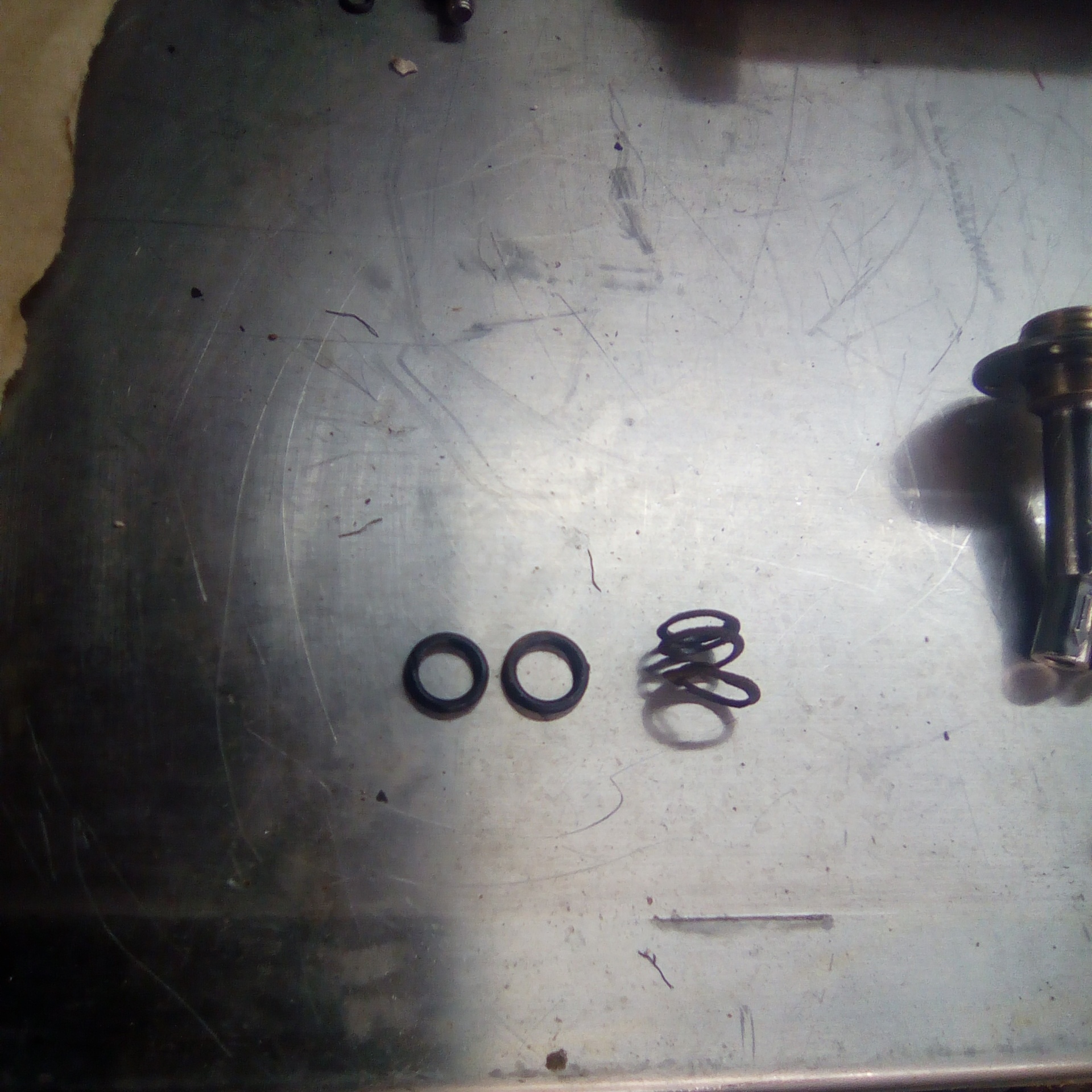

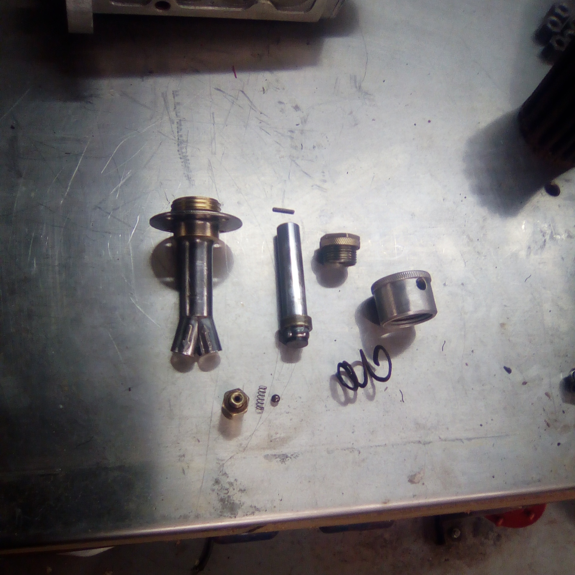

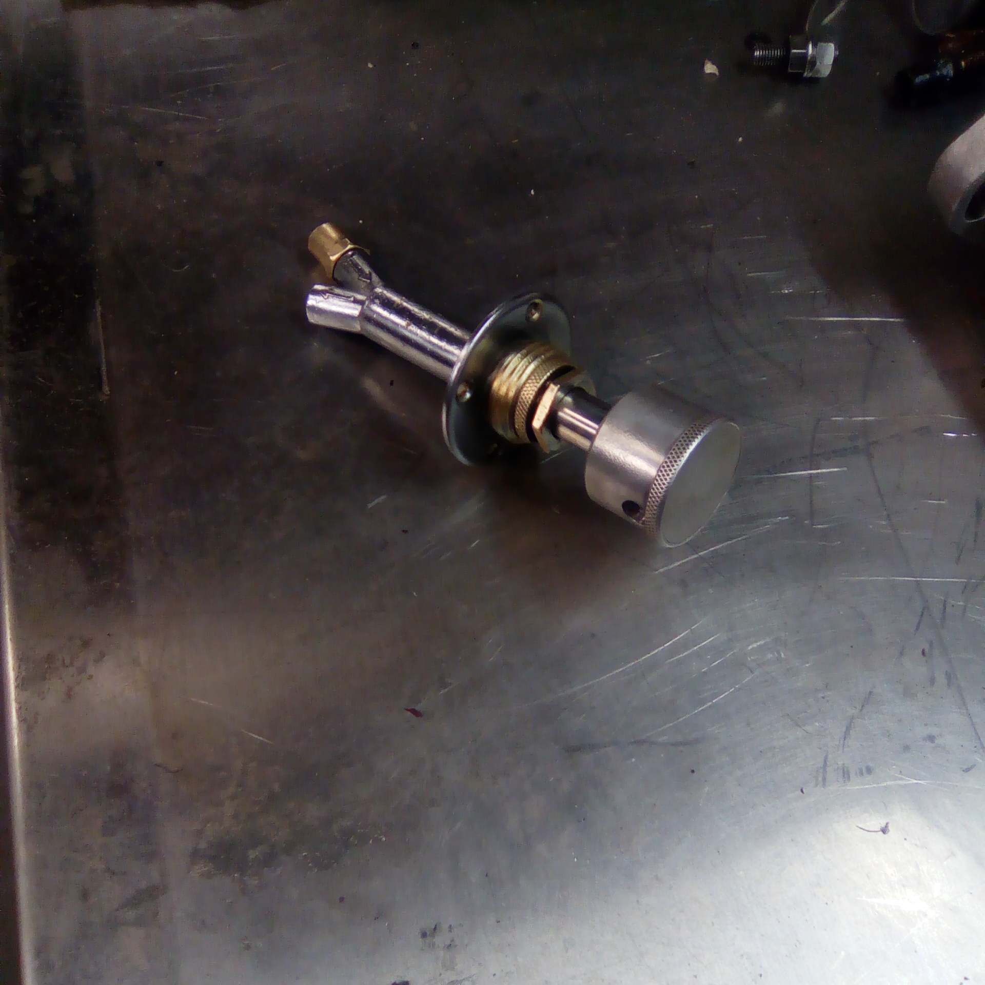

Je me suis penché sur la restauration du ki gas car il fuyait énormément donc après un bon nettoyage et démontage de toutes les parties , j'ai pensé à remplacer le joint torsadé en cuir d'origine par deux joins spy le résultat est prométeur l'aspiration et beaucoup plus efficace et l'étanchéité et régler .

Petite corection ce ne sont pas des joints spy que j'ai installé sur la pompe du ki gas mais des joints toriques .

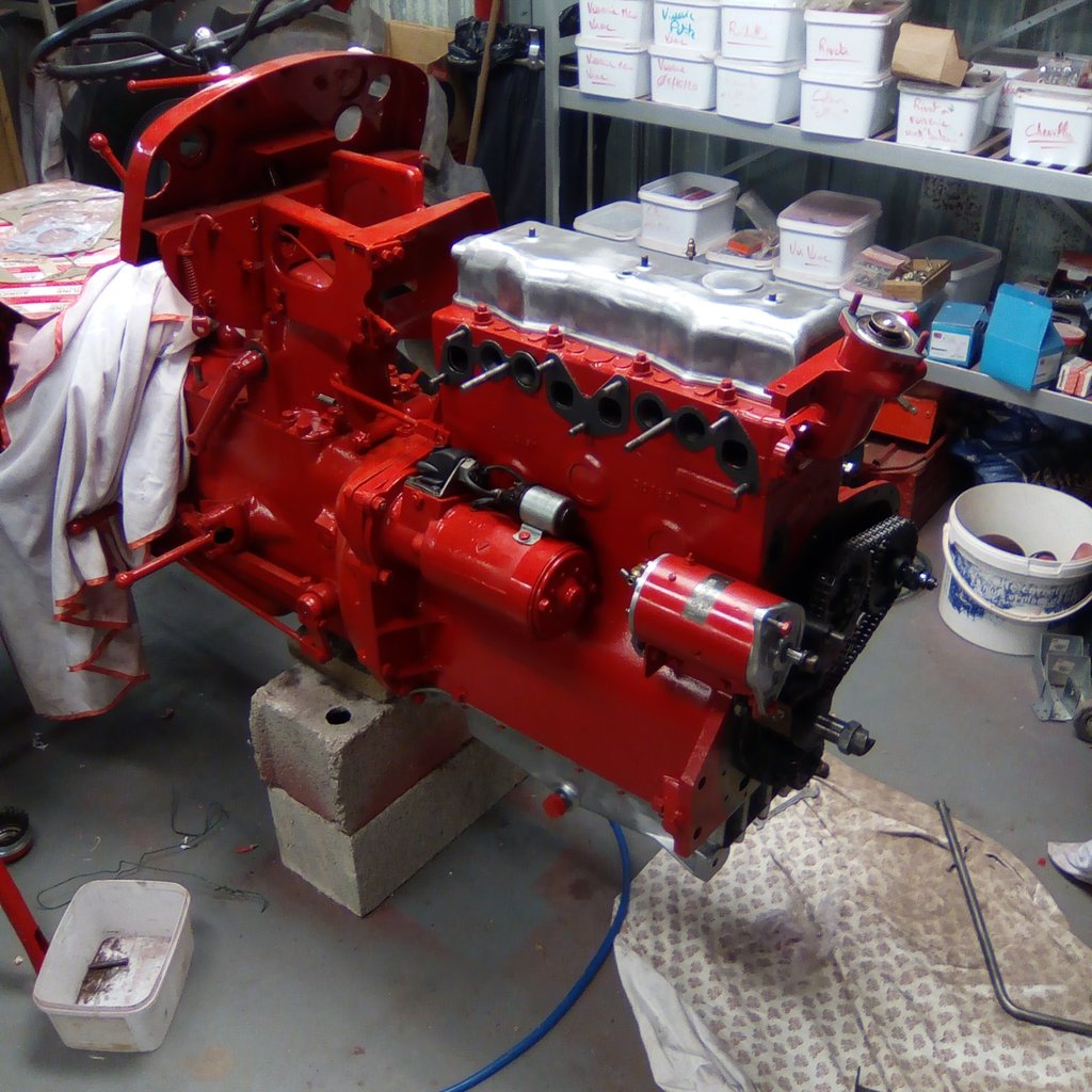

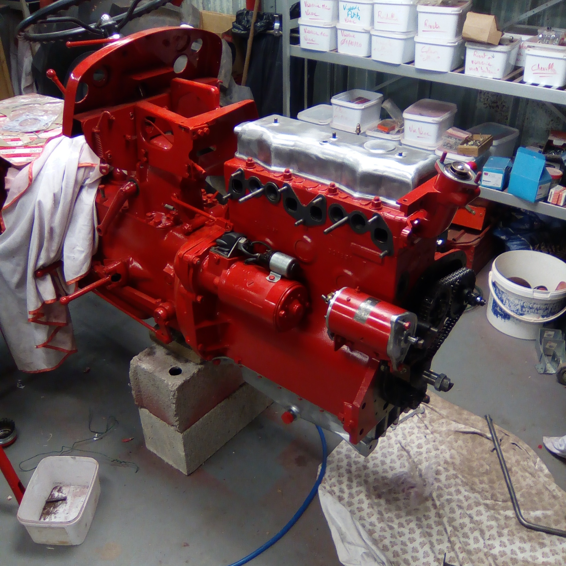

Le remontage des organes ce poursuit , dur dur de retrouver toute la visserie correspondent même en ayent fait pas mal de repères et de mémo ,il faut dire que j'ai tout démonté il y a déjà 2 ans :|

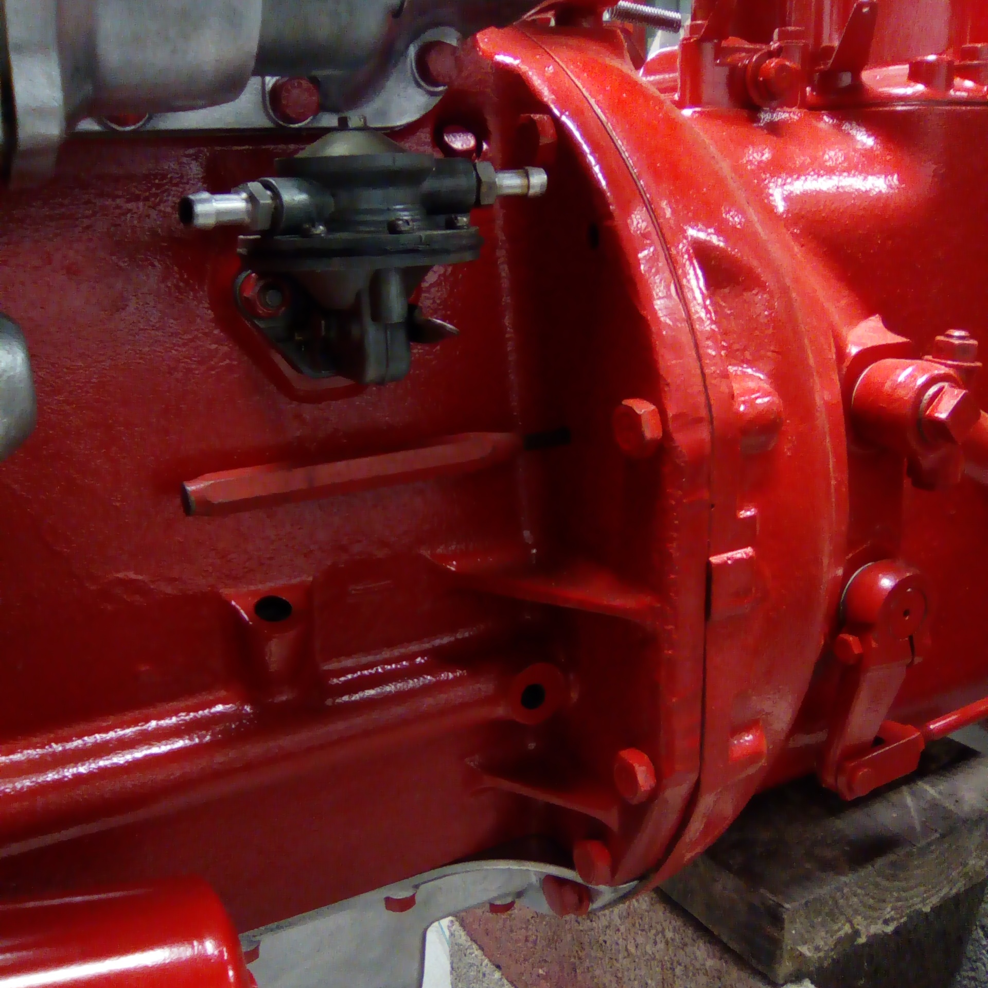

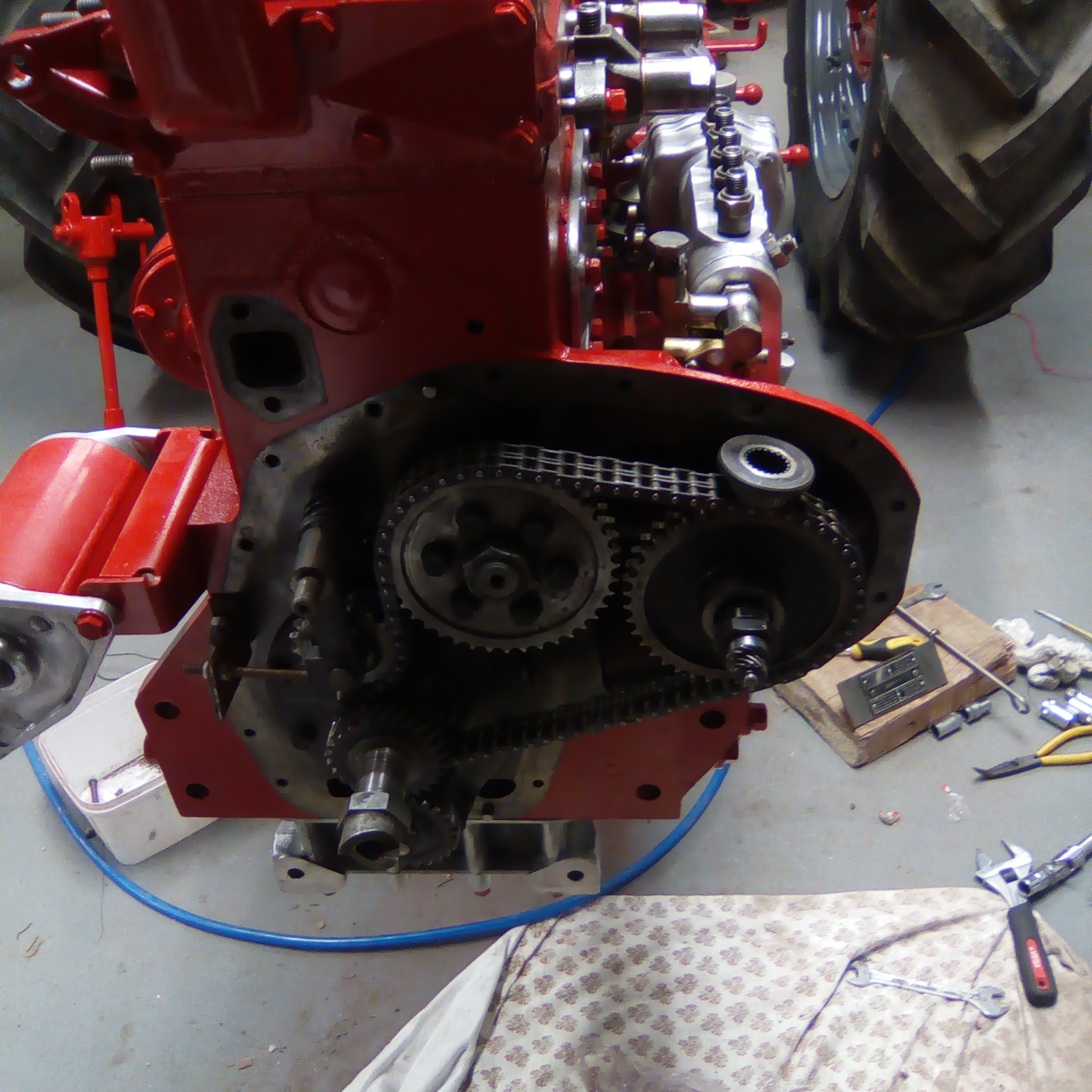

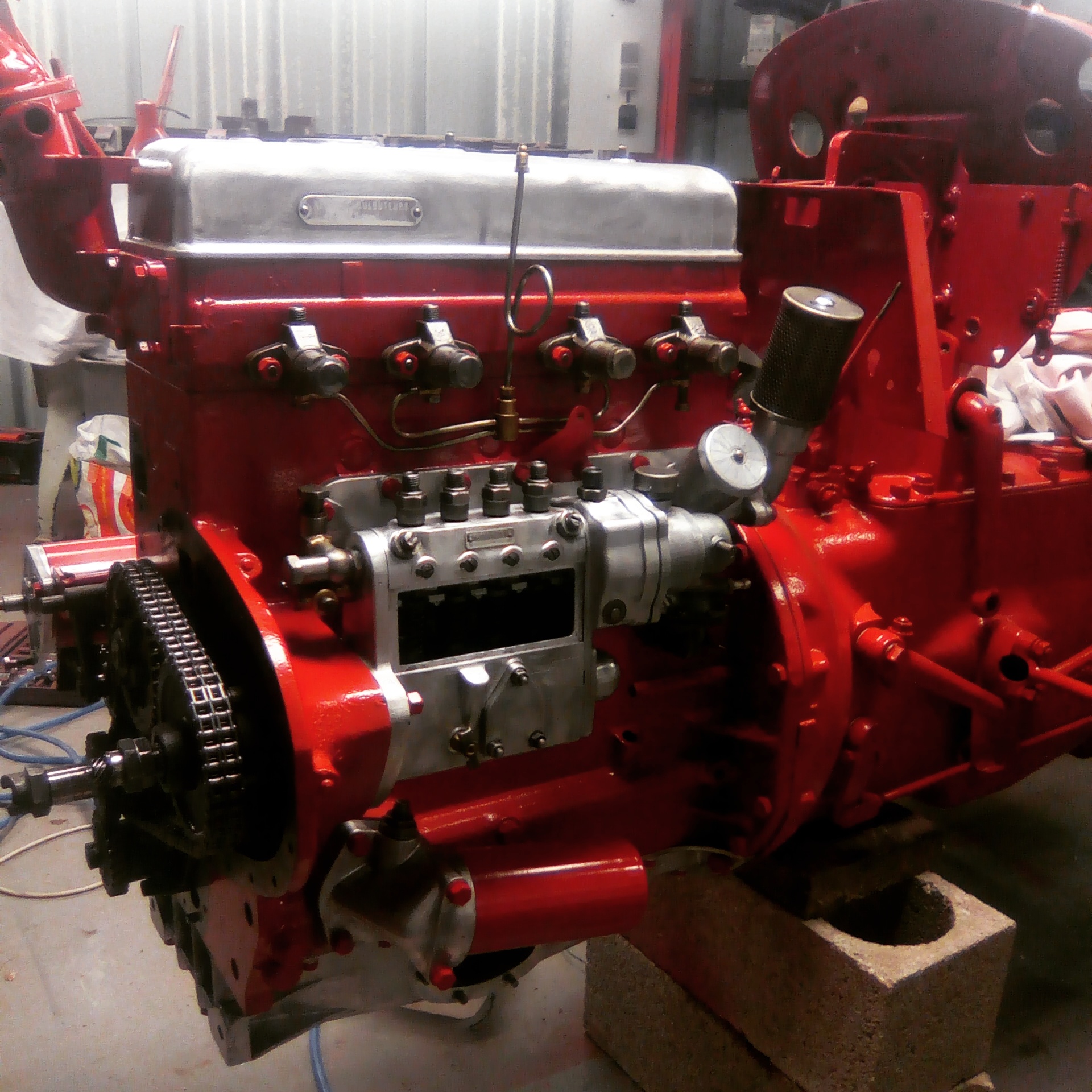

Je passe au calage de la pompe à injection ,vue que tout a été démonté le calage doit être très précis faute de quoi sa ne démarra pas .
La démarche à suivre : j'amène le piston "moteur" en fin de compression pour que le trou du volant moteur soit en ligne avec le trou repère du bloc moteur et j'insere un chasse goupille de 6 mm pour bloqué l'ensemble ,ce qui indique un avance de 30°par rapport au PMH .
puis j'enlève le vernier du pignon de distrib et je remet l'écrou et le contre écrou pour pouvoir faire touner l'arbre à came de la pompe ce qui bien sûr met en mouvement les piston de celle ci , suite à cette étape je recherche le début d'injection du piston numéro 1 .
Ma femme me suggère de rentrer à la maison si je ne veux pas dormir dans l'atelier donc la suite demain grr

petite question, sur ta pompette, les embouts vissés pour durites, tu les as déniché où? à moins qu'ils étaient déjà là au départ.
