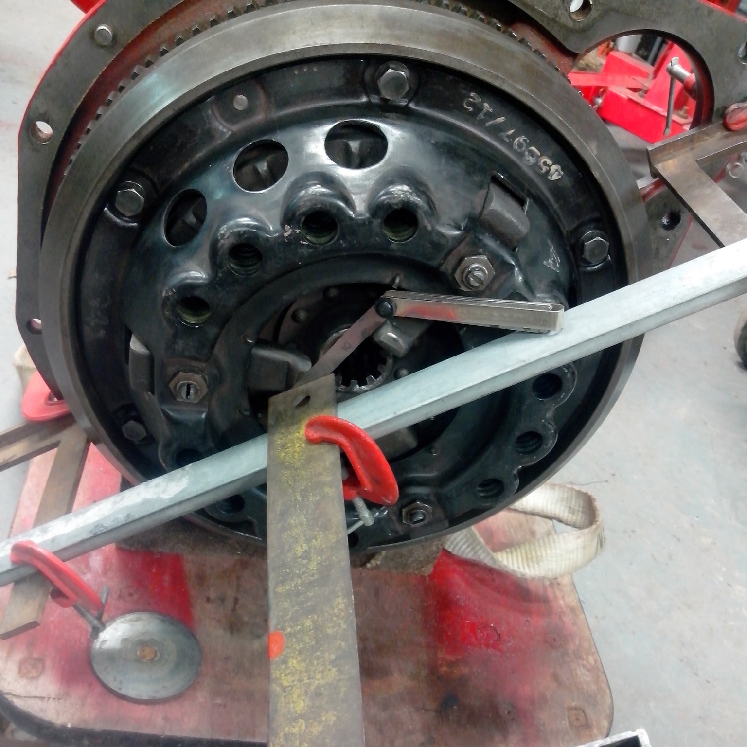

j'ai plus les cotes en tête, mais tes doigts doivent se trouver à un écart donné.
car autrement à force, tu vas toucher les rivets. abimer ton disque, mais surtout.... ne plus débrayer car le fait d actionner la pédale libérera certes le disque, mais ton embrayage se remettra en prise coincé par les rivets.
parcours le manuel d'atelier, ça doit être indiqué.

Hop le moteur ce retrouve une dernière fois au sol ,réglage des doigts d'embrayage je préfaire en avoir le coeur net, et Fabrice a bien raison la planité entre les doigts n'est pas bonne de plus ils sont trop rentré , je les sort d'environ 1,5cm vers l'extérieur en fonction de la mesure prise sur le déplacement de la buté j'espère que vous comprenez mur , le montage pour ce réglage ma couté très cher c'est un brevet déposé par "jp du sud " haha
Re: rénovation de mon ff30
Message par damsou » 06 Nov 2015, 19:19
Pour êtres sur que le disque décole bien sur le déplacement de la butée qui est d'environ 2cm je fait un petit montage pour essai avant de remonté ,je laisse mon centreur a l'intérieur pour que le disque ne tombe pas .

Cool sa roule du moins sa tourne comme il faux merci pour les conseils :wink: demain montage du moteur sur boîte et essai je vous tiens au jus ☺

Pour l'épisode de l,embrayage le moteur est remonter avec grand succès l'embrayage est vraiment super bien réglé je ne regrette vraiment pas d'avoir découplé le moteur une fois de plus sa fait vraiment une grosse différence merci encore pour tes conseils Fabrice et merci alan pour les cotes , merci les amis mercib

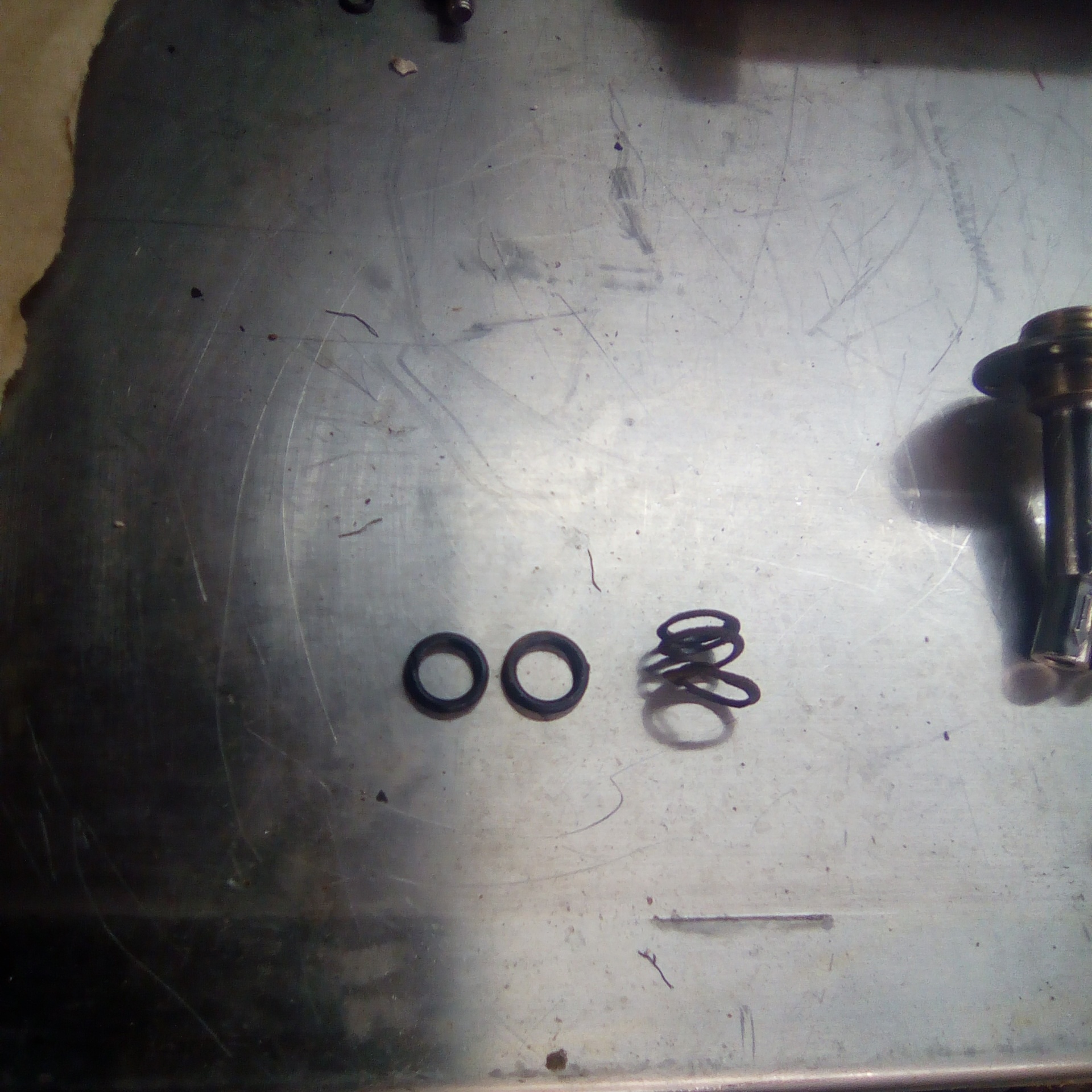

Je me suis penché sur la restauration du ki gas car il fuyait énormément donc après un bon nettoyage et démontage de toutes les parties , j'ai pensé à remplacer le joint torsadé en cuir d'origine par deux joins spy le résultat est prométeur l'aspiration et beaucoup plus efficace et l'étanchéité et régler .

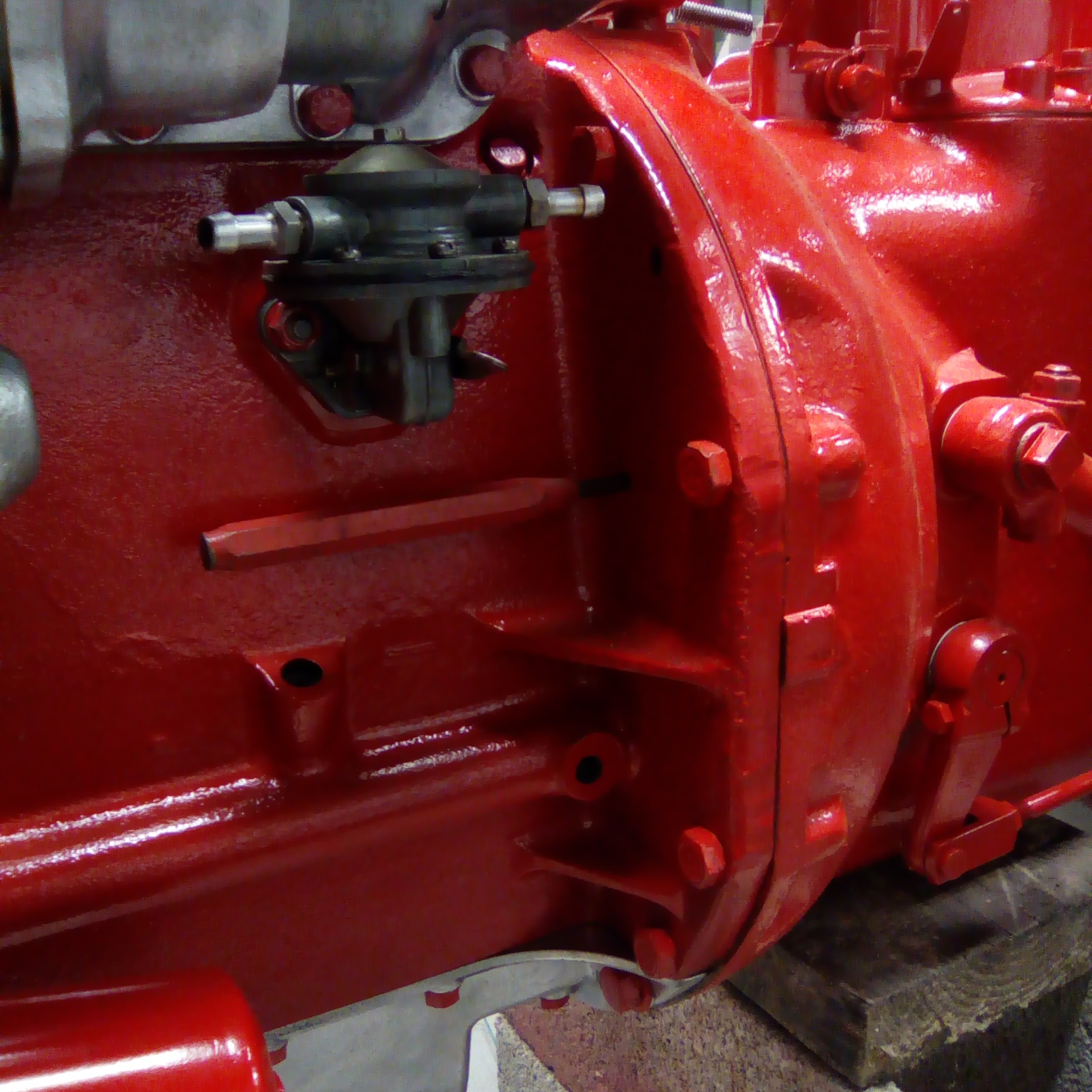

ah tout neuf!

Petite corection ce ne sont pas des joints spy que j'ai installé sur la pompe du ki gas mais des joints toriques .

Belle remise en état du ki-gass bravo
Sorti d"usine, comme le reste du tracteur :D
