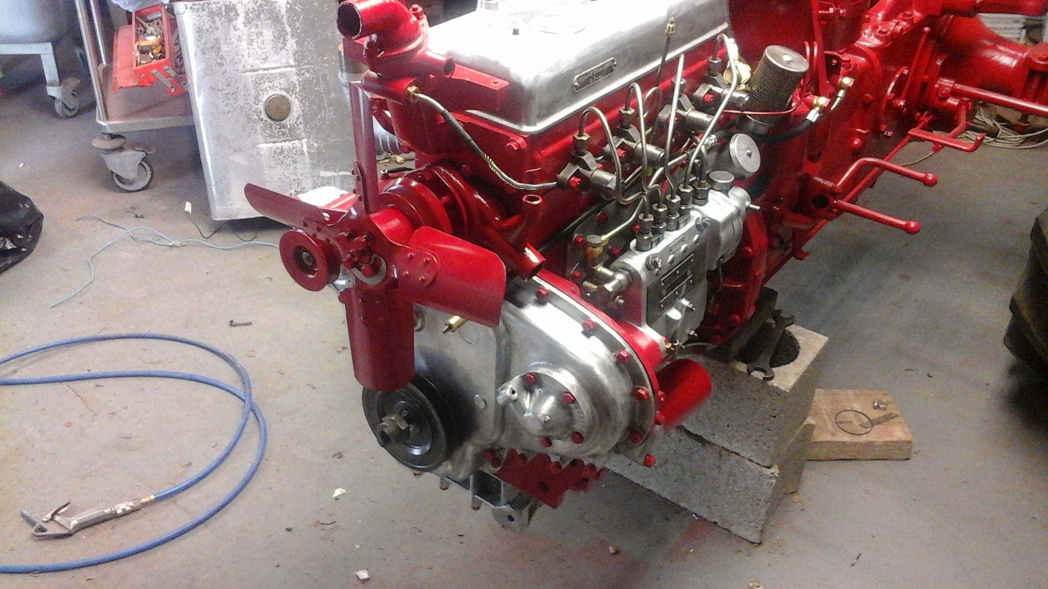

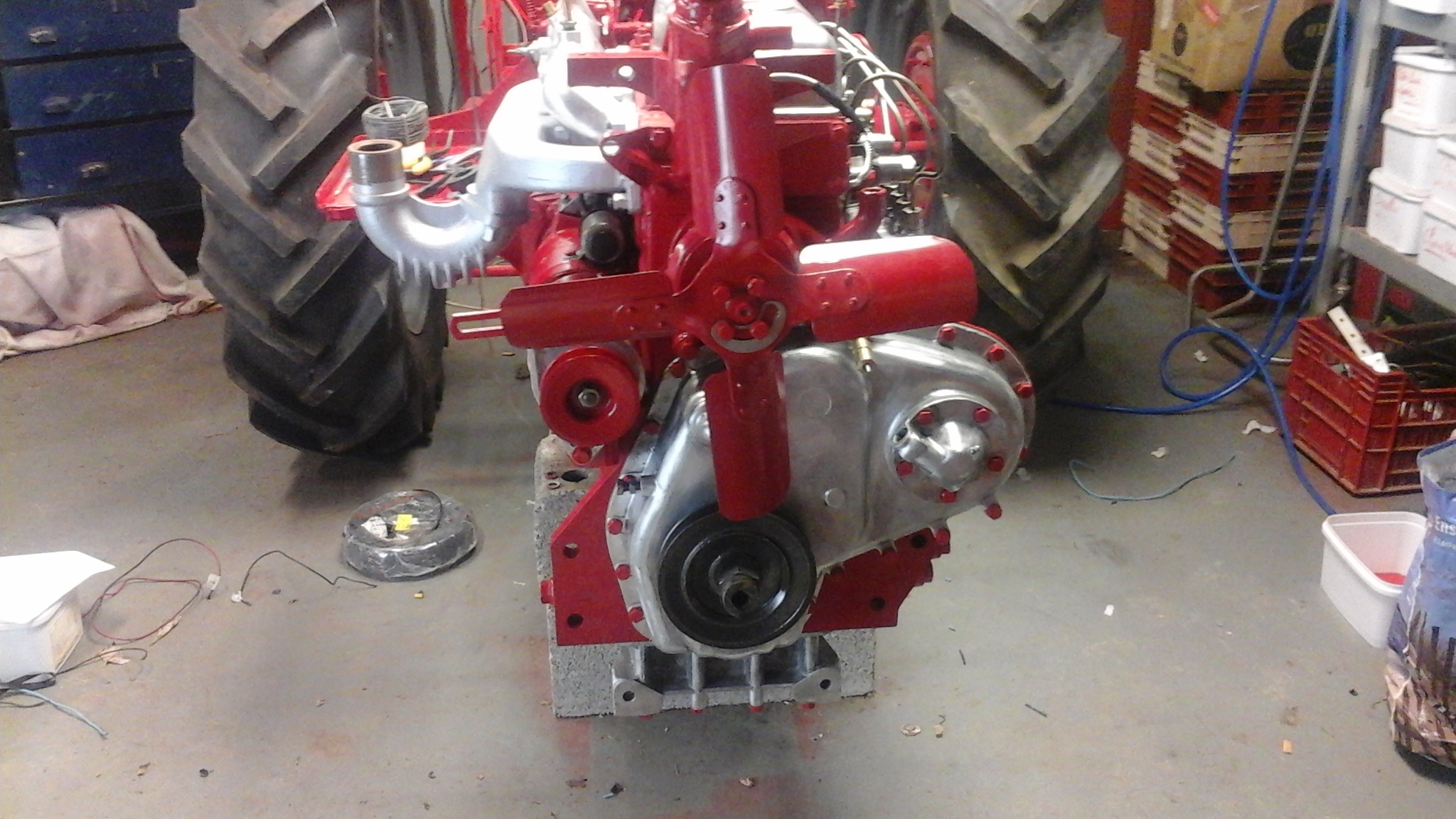

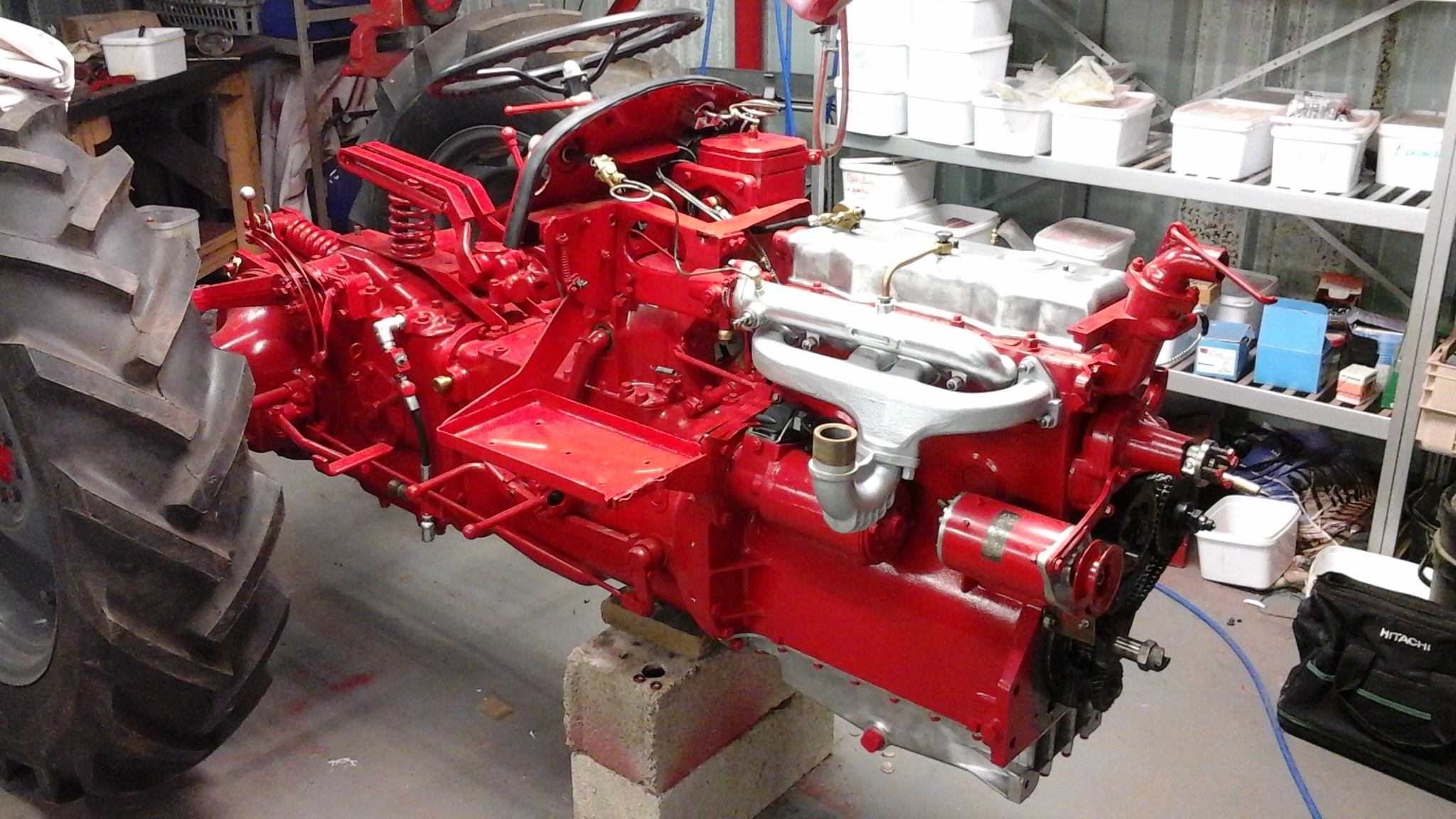

Une petite dernière côté échappement :wink:
Re: rénovation de mon ff30
Message par Fabrice ff30 » 16 Déc 2015, 08:12
Super Damsou, et les tuyaux souple c'est bien et pratique.
par contre, tu as oublié un support de batterie!

Message par damsou » 16 Déc 2015, 16:40
Fabrice ff30 a écrit:Super Damsou, et les tuyaux souple c'est bien et pratique.
Le deuxième suport été absent et je n'en et pas côté gauche , de toute façon une ceule baterie suffirà :wink:

Message par damsou » 24 Déc 2015, 12:15

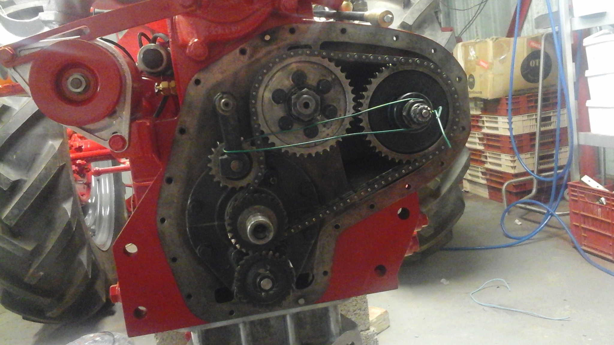

Petite avancé du remontage côté distribution , sur la première photo un fil de fer pour garder en tentions le tendeur de chaîne ce qui évitera de sauter un dent ou de décalé la distribution après tentions avec la vis du cache distribution .
J'en profite pour souhaiter de très bonne fête à tous et toutes hips

Euhhh , ... " ... un fil de fer pour garder en tentions le tendeur de chaîne ... " Tu n'as pas oublié de l'enlever avant de remettre le cache ? mdrr

Message par damsou » 21 Jan 2016, 20:53
salut Fred non ne t'inquiète pas je n'ai pas oublié de retirer le fil de fer mdrr

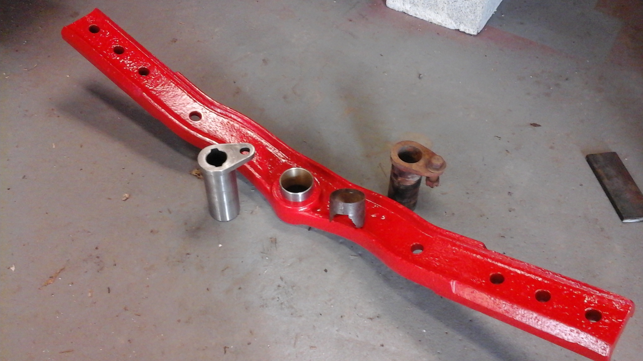

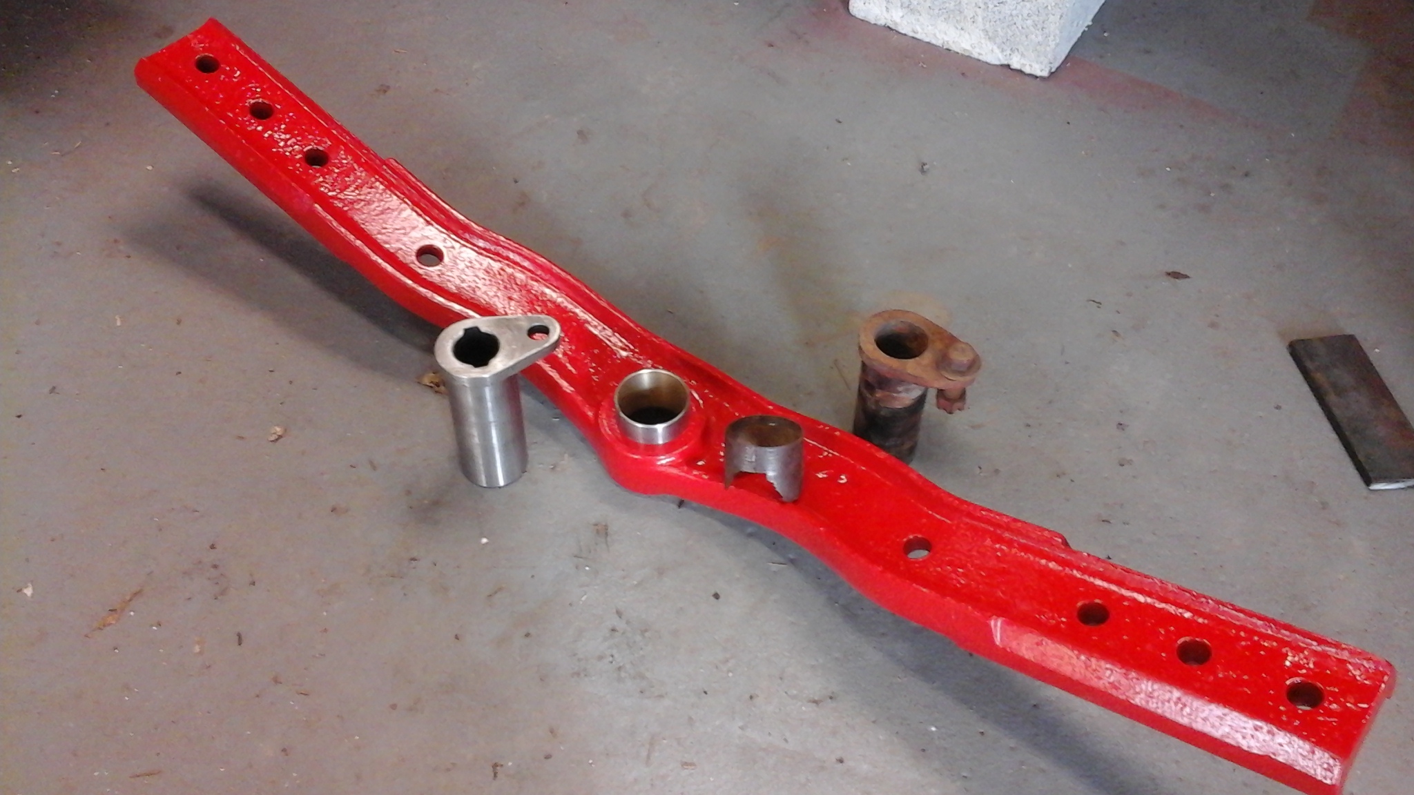

pour ce qui est des flexibles de gasoil de mémoire il n'y en a que 3 de souple ce sont des durite recouvert de tresses d'acier d'origine le reste des conduits de go et rigide en tubes métal .
Une petite photo de la mise en place de la bague neuve du berceau et de son axe avant le montage du train avant .

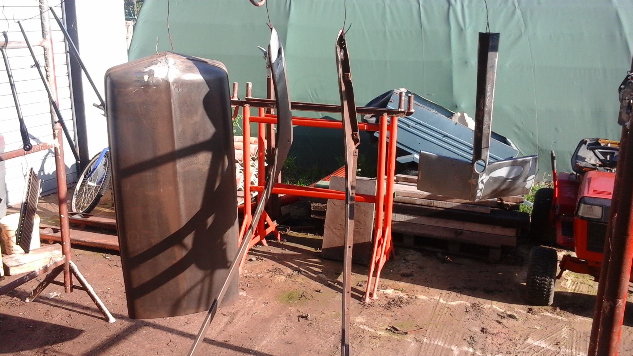

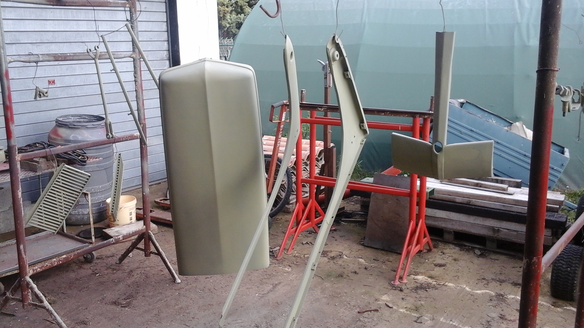

Message par damsou » 21 Jan 2016, 20:59

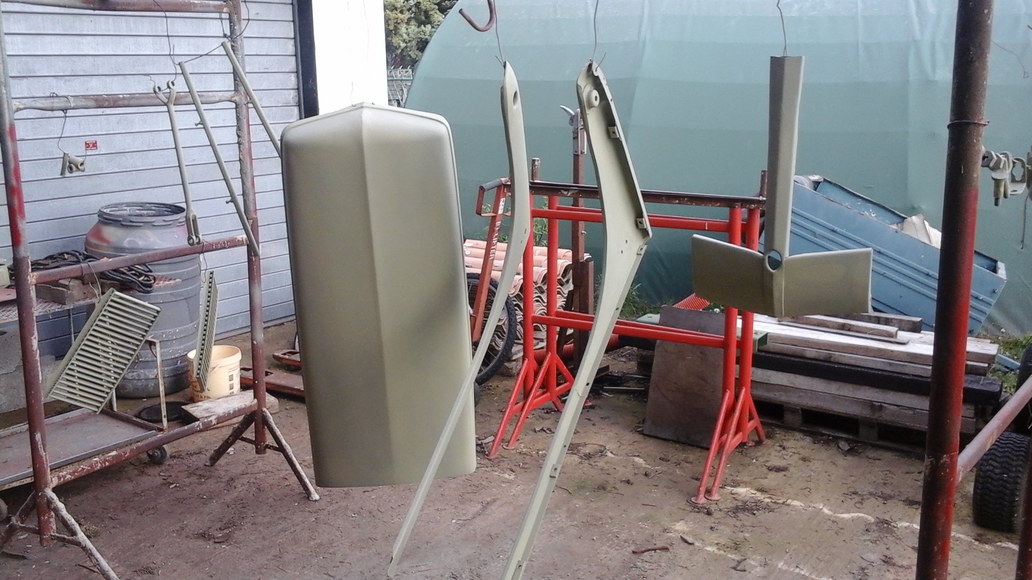

Et une après débosselage et mastiquage de tt les parties du capot mur
Puis la mise en apret.

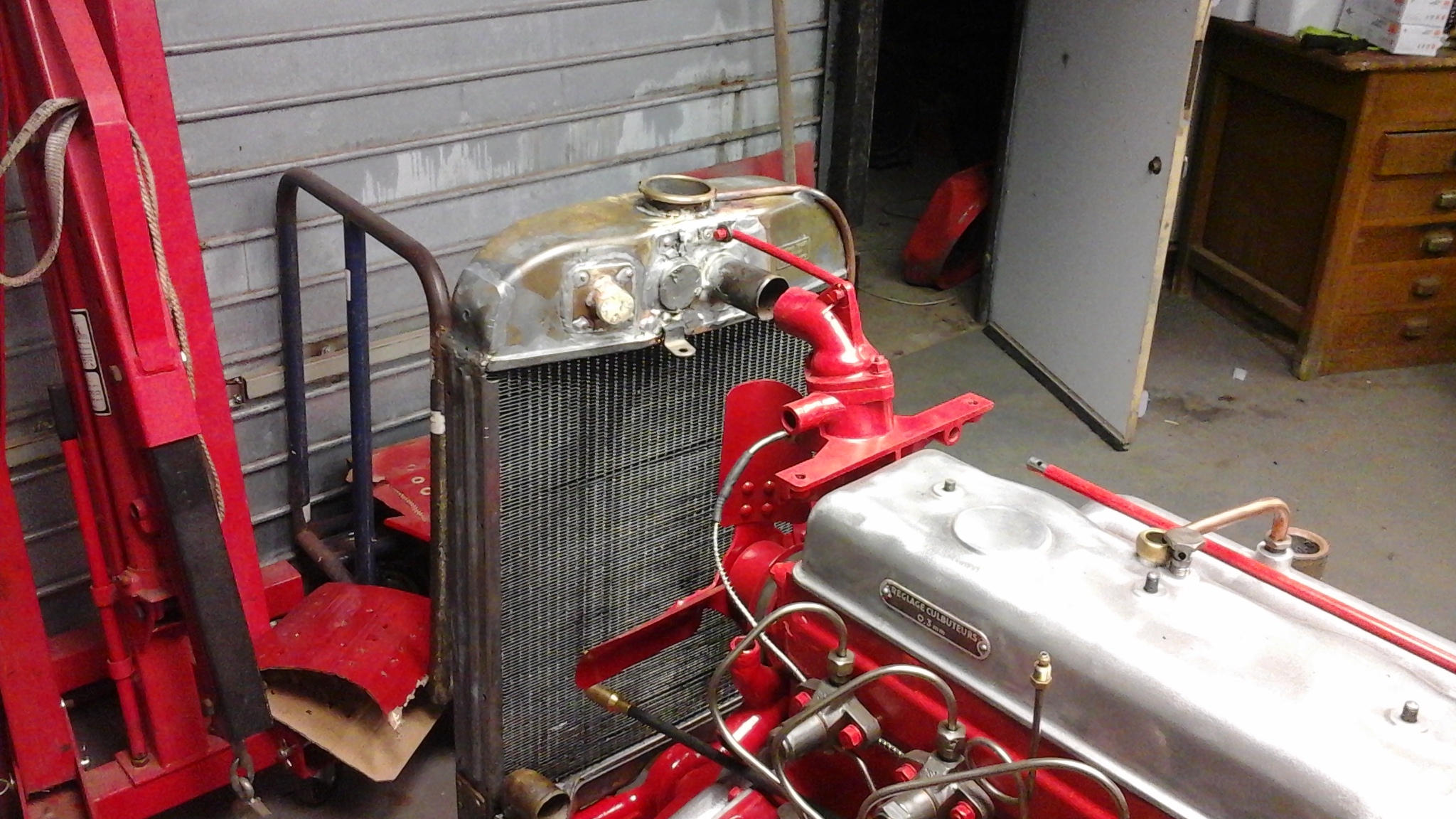

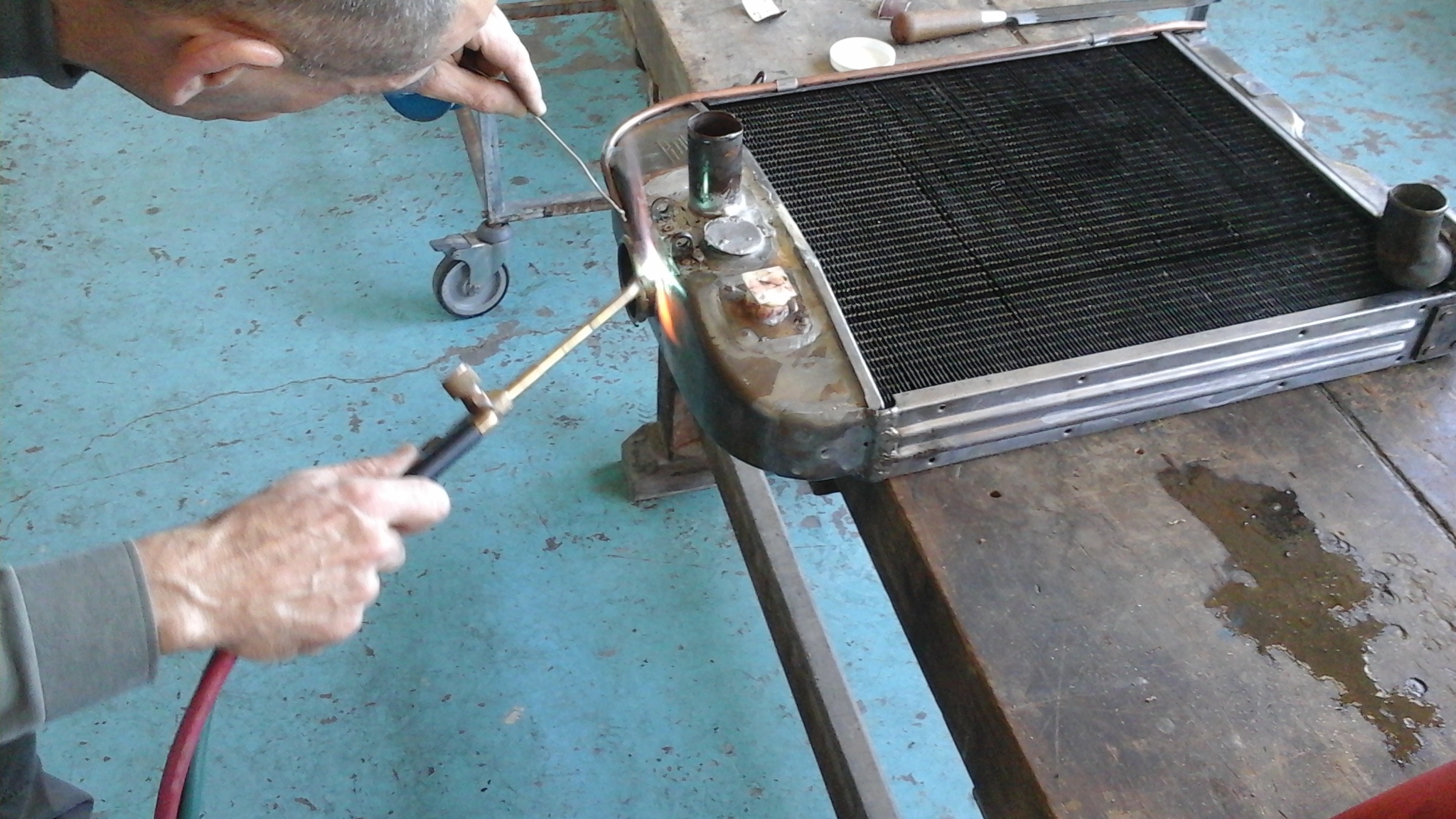

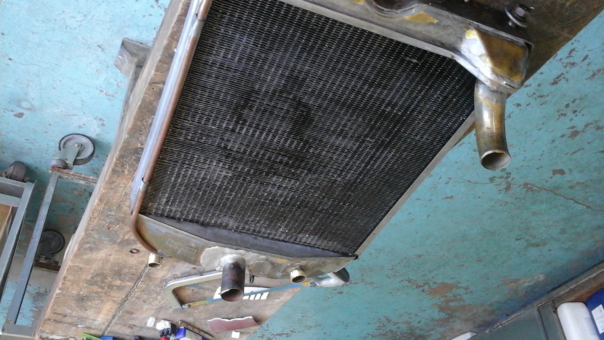

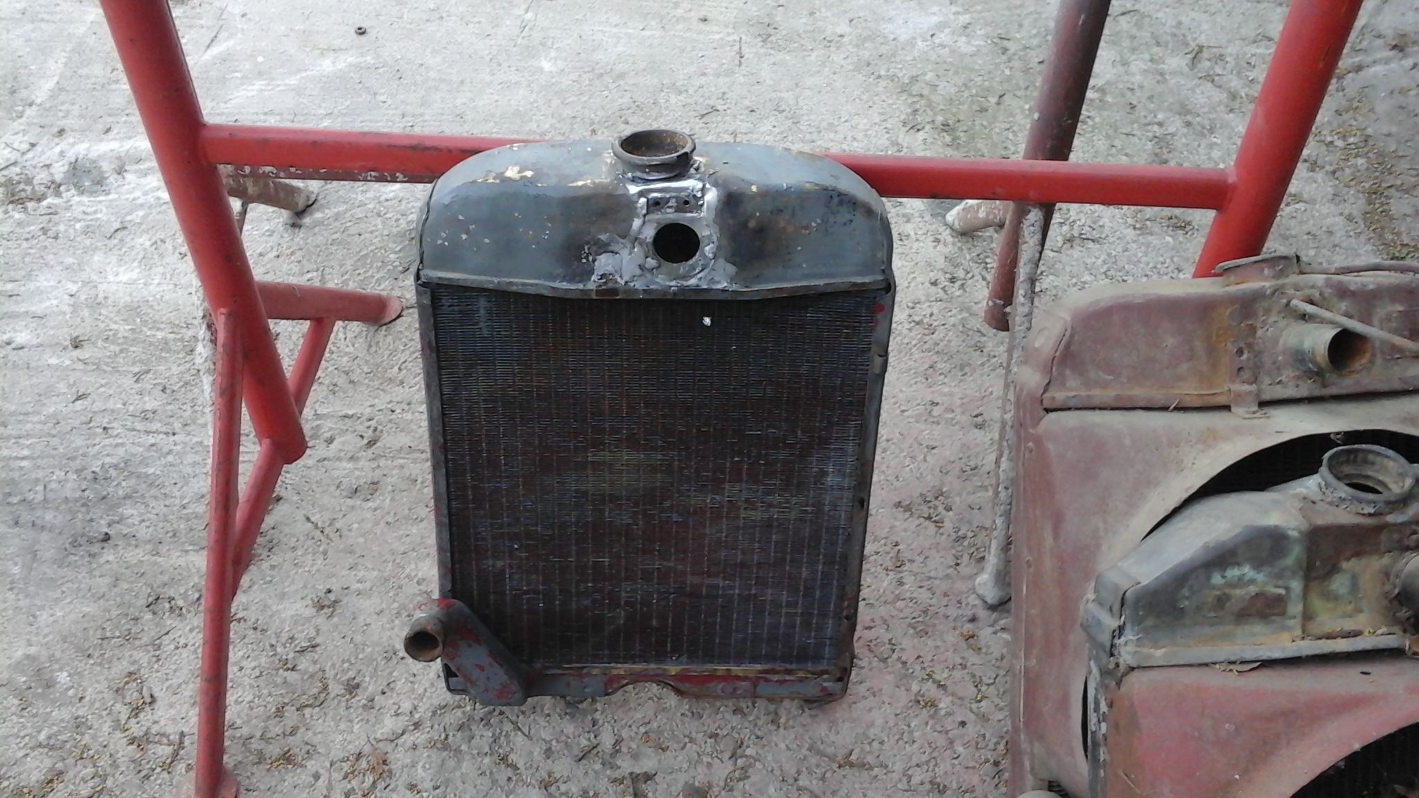

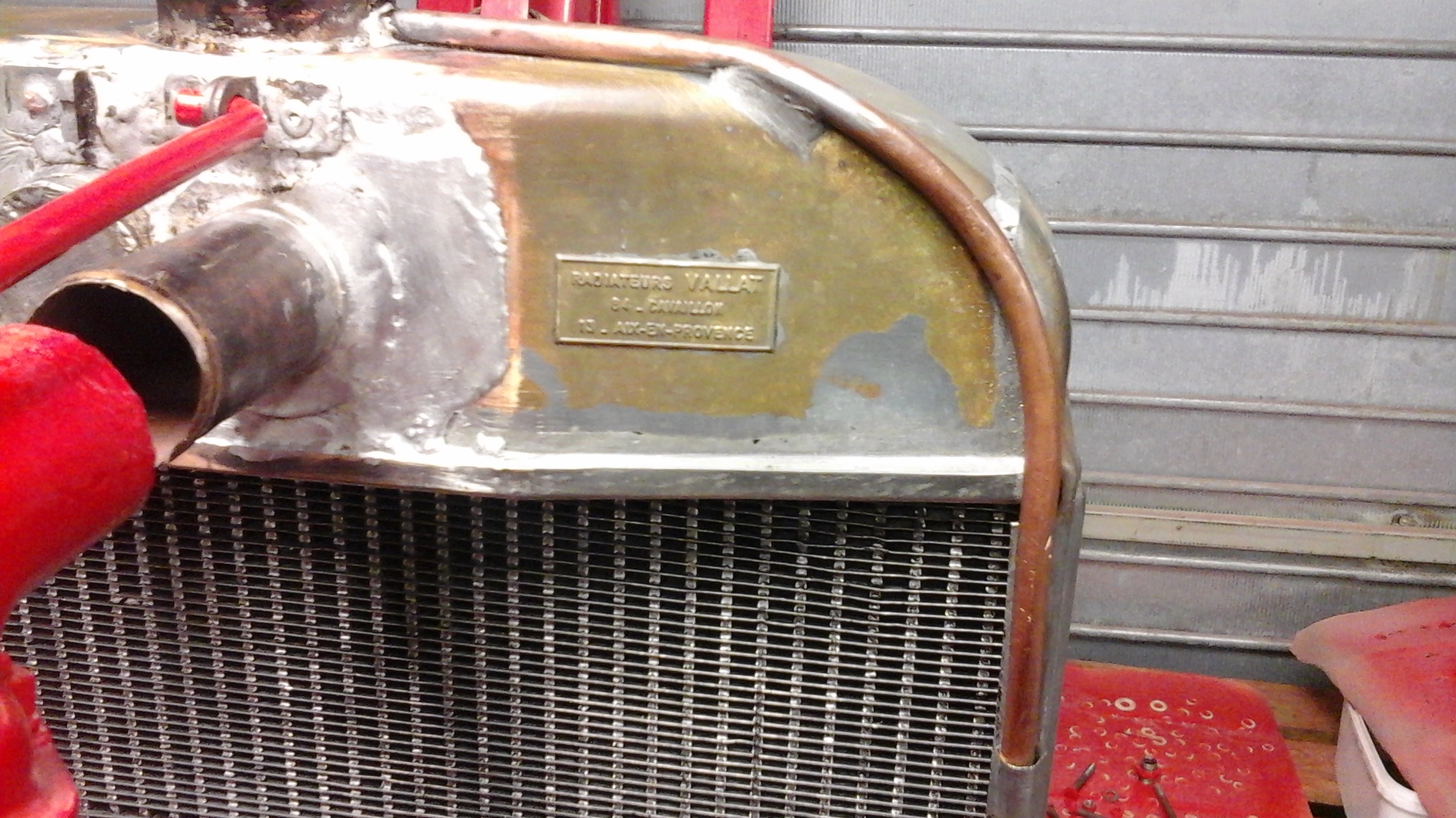

Une petite aparté concernant le radiateur , celui d'origine ne fuit pas mais il est en trop mauvaise état pour le repeindre et le remonter pfff
En fouillent dans mes pièces ,j'en déniche un en bon état mais problème il est pour un essence la pipe haute est côté gauche elle a été bouché et déporté encore plus sur la gauche .

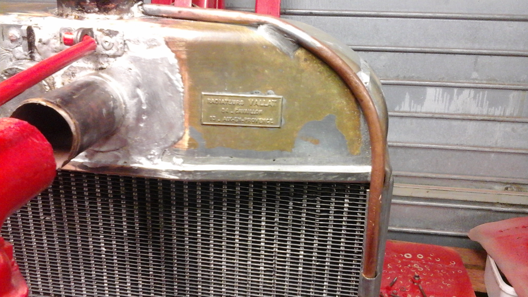

Donc je perce le radiateur du bon côté et désoude la pipe de l'ancien pour la resouder à l'étain sur le nouveau , je bouche la pipe côté gauche avec un plaque brasé à l'argent .
Message par damsou » 04 Fév 2016, 20:39
Voilà il est prêt à peindre et comme le dit la photo il est de chez moi du sud ☺

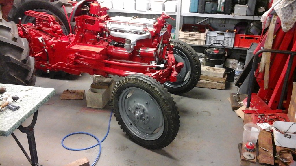

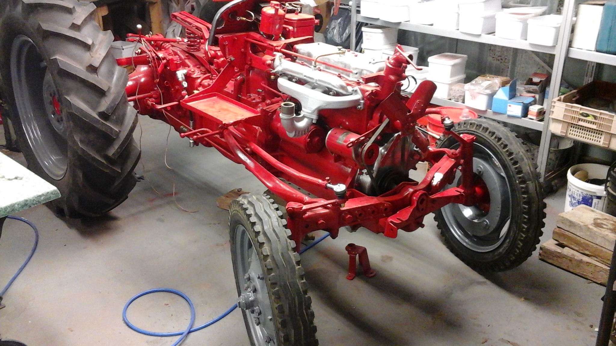

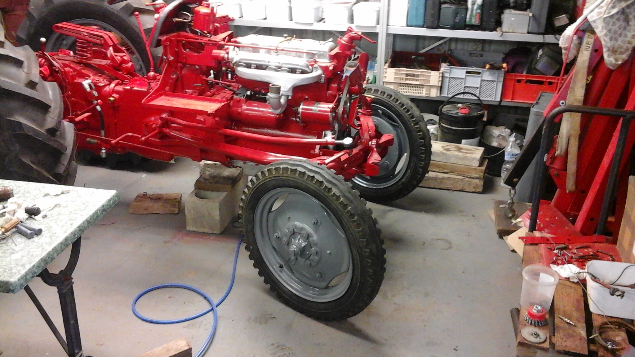

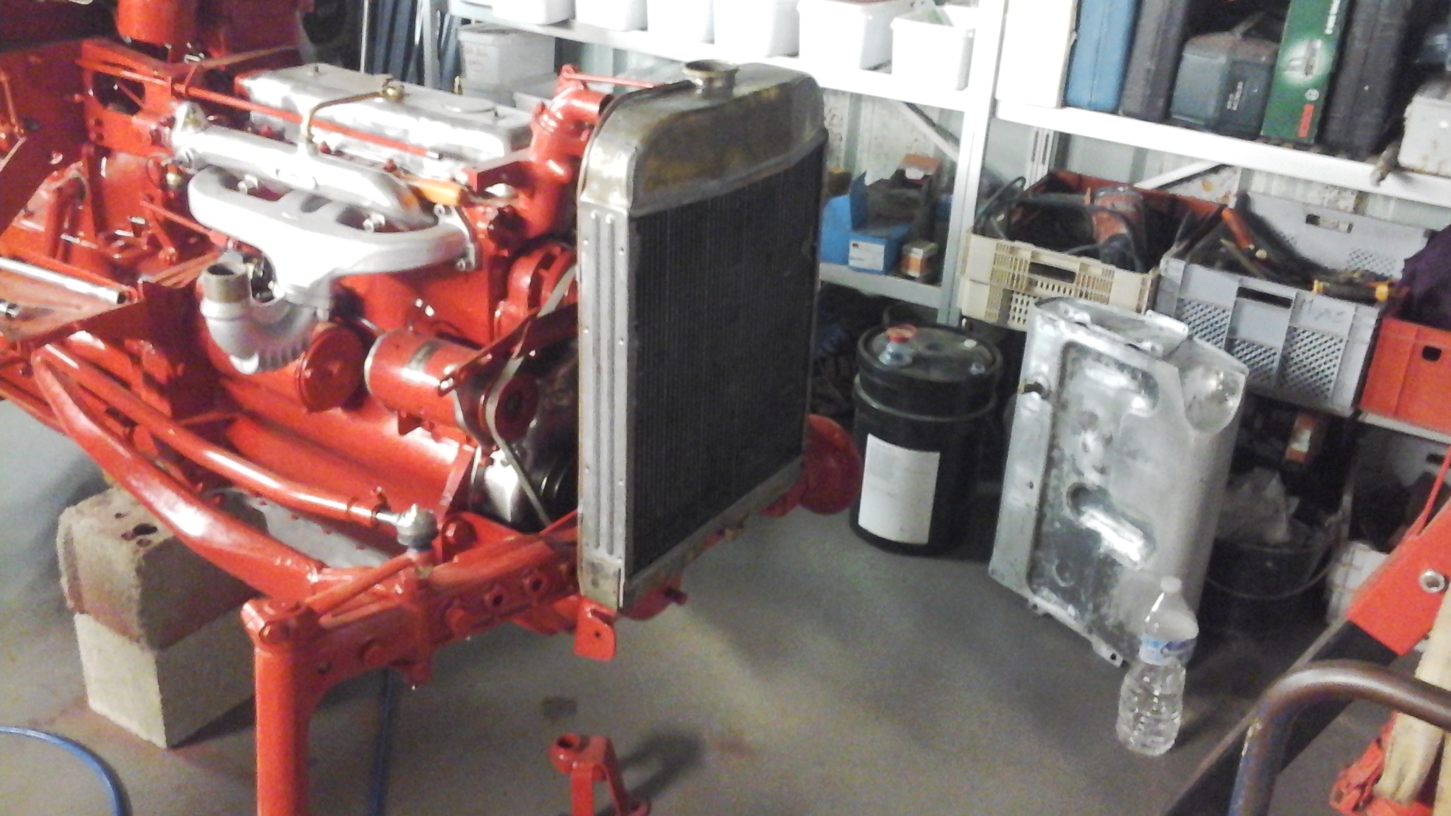

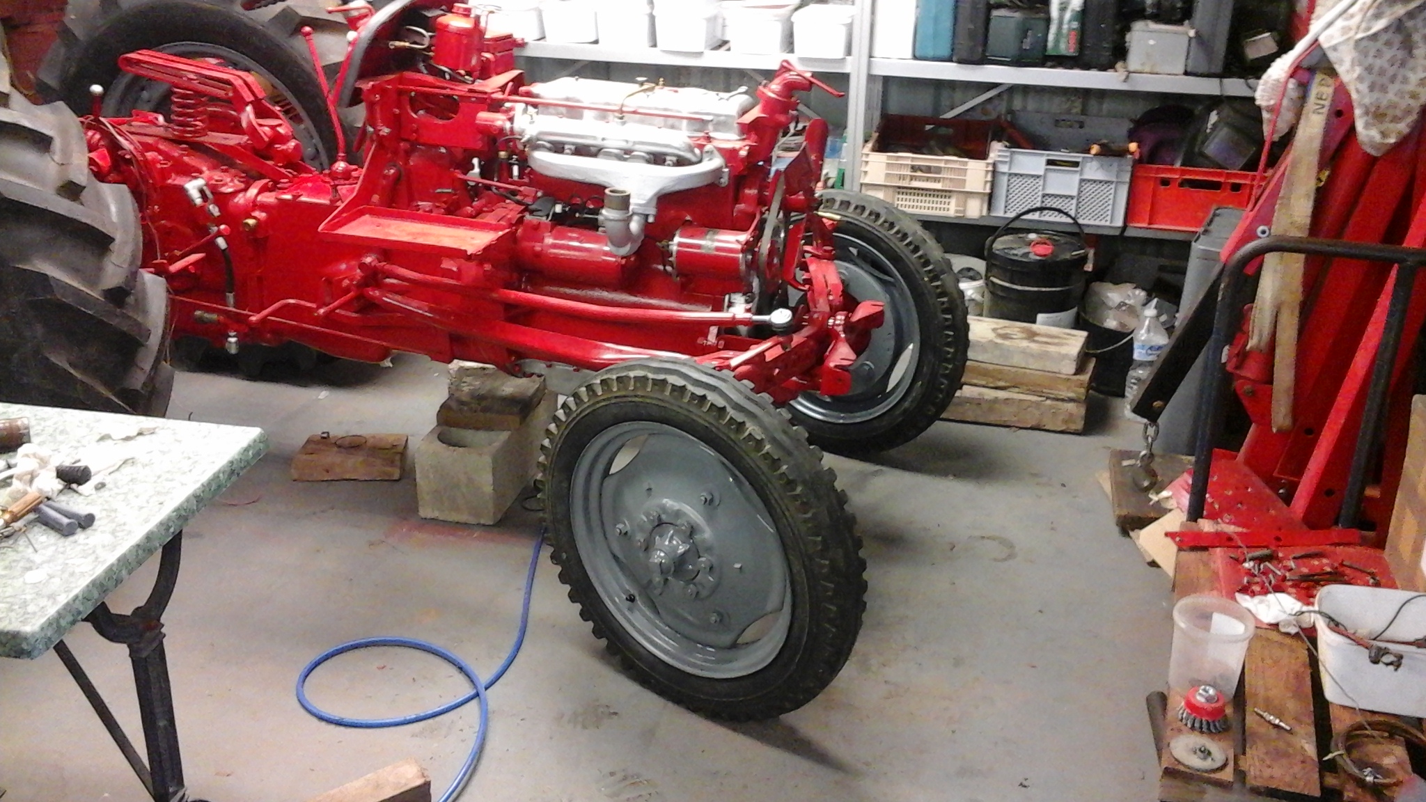

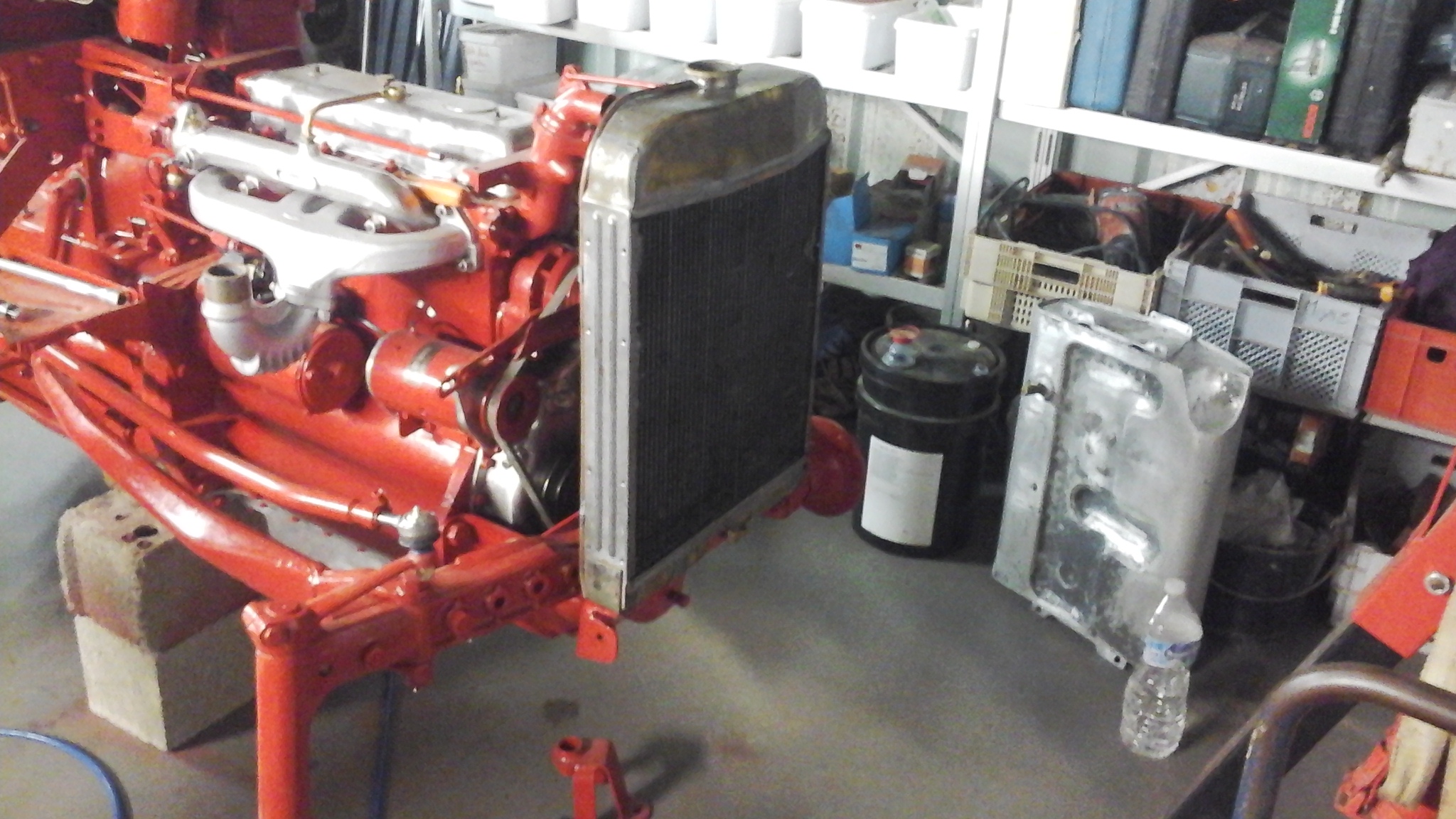

Message par damsou » 12 Fév 2016, 13:35
Bonjour à tous ☺
Voilà il est sur ces 4 pattes quelleques retouches de peinture en perspective et c'est good .
si sa intéresse les membre du forum je vais le faire démarrer la semaine prochaine si tout va bien vidéo à l'apuit bien sûr, et avec un ou plusieurs membre du forum ☺a suivre fergusonnement

Message par mickael » 20 Fév 2016, 10:46
bonjour damsou
et a tous
va bientot rugir bravo
je vois que ton reniflard est directement relié a ton collecteur d admission
est ce toi qui a réalisé l opération ou bien ton tracteur était ainsi ?
en tous cas il est magnifique respect
