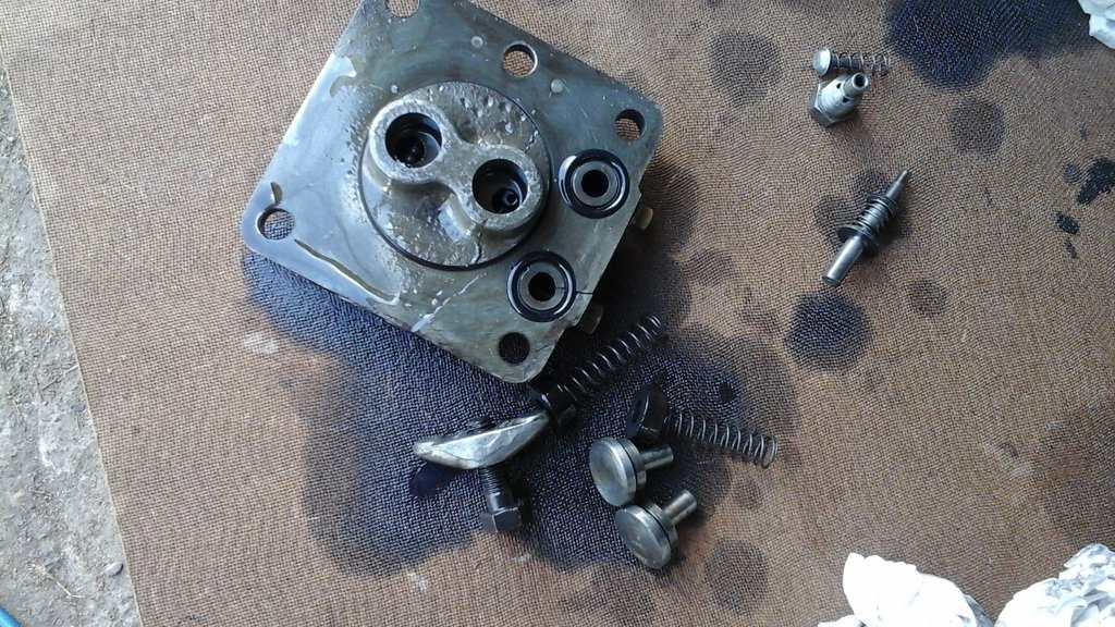

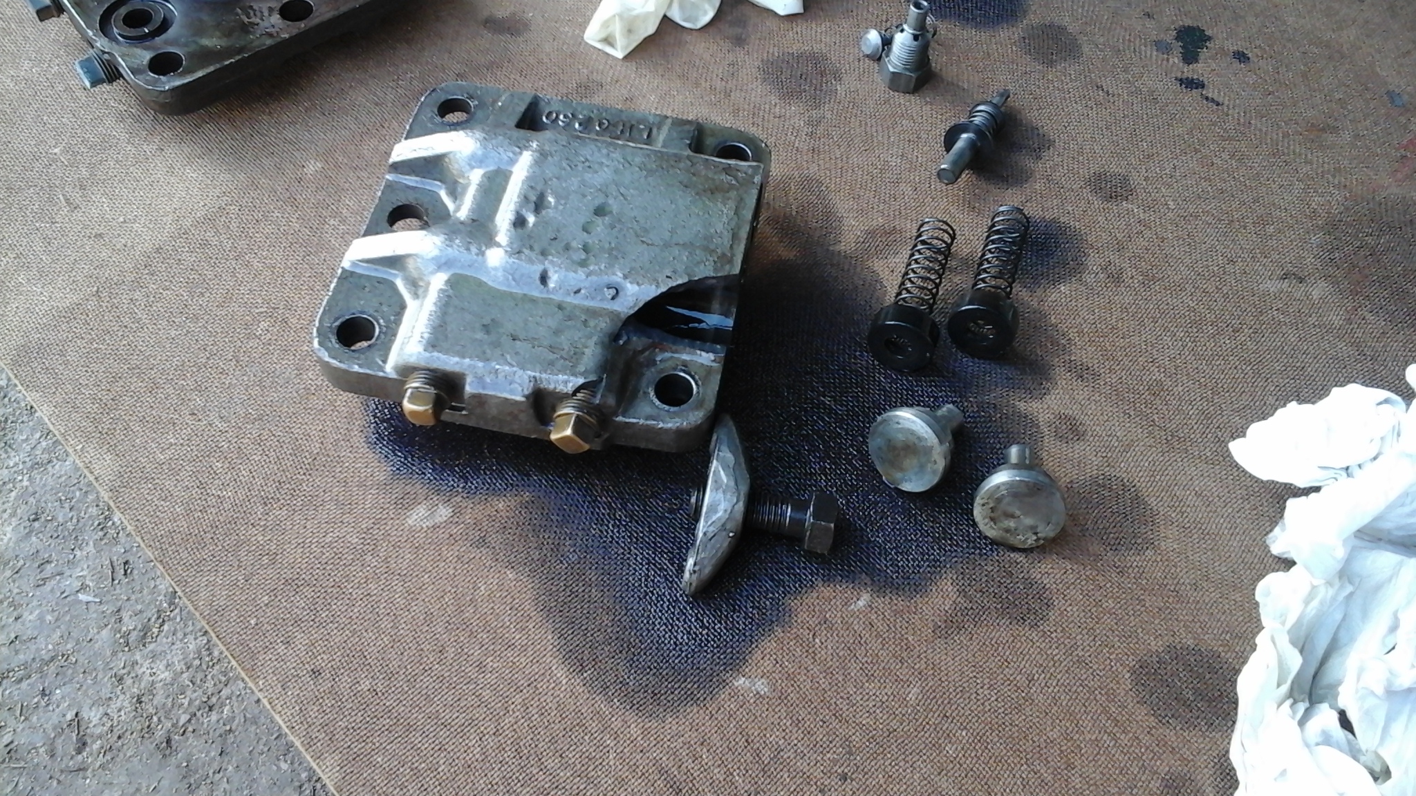

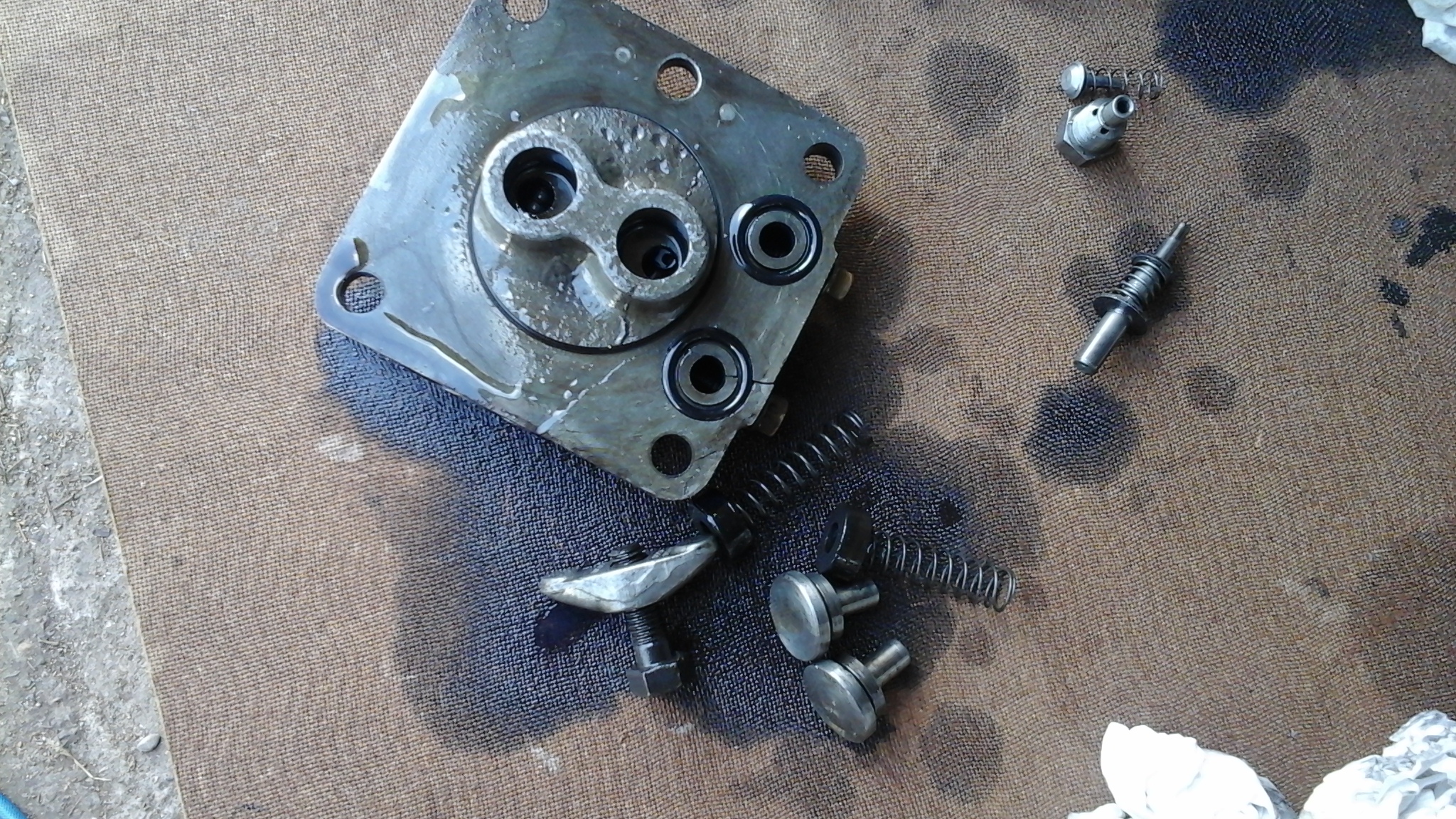

Pour répondre à adrien au premier démarrage le moteur s'emballe car j'avais inverser le tuyau de dépression avec le bouchon reniflard :oops:
Pour ma pompe hydraulique je n'est toujour pas compris ce qu'il c'est passé, j'ai engagé la pdf et la un "clac" c'est fait entendre dans le pont le relevage ne marchait pas , je sort la pompe et une joue à explosé, la ceule cause à ette casse et pour moi la valve de sécurité qui n'à pas joué son rôle .
Re: rénovation de mon ff30
Message par damsou » 26 Fév 2016, 09:03
La joue est changer le valve de sécurité aussi ,le relevage fonctionne au poil , la modification hydraulique avec sa vanne d'arret et très éficasse une fois la charge levé le relevage ne déssent plus .

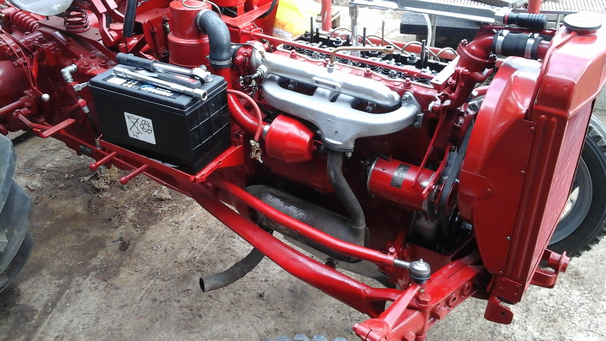

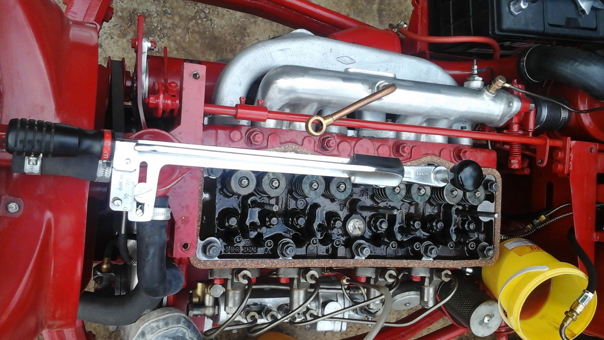

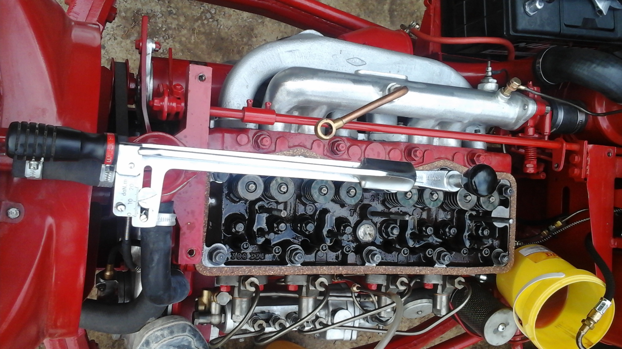

Vue que mon reservoir est déposer J'ai profité de l'ocasion pour ressérer la culasse à chaud et m'assuré du calage des culbuteurs .

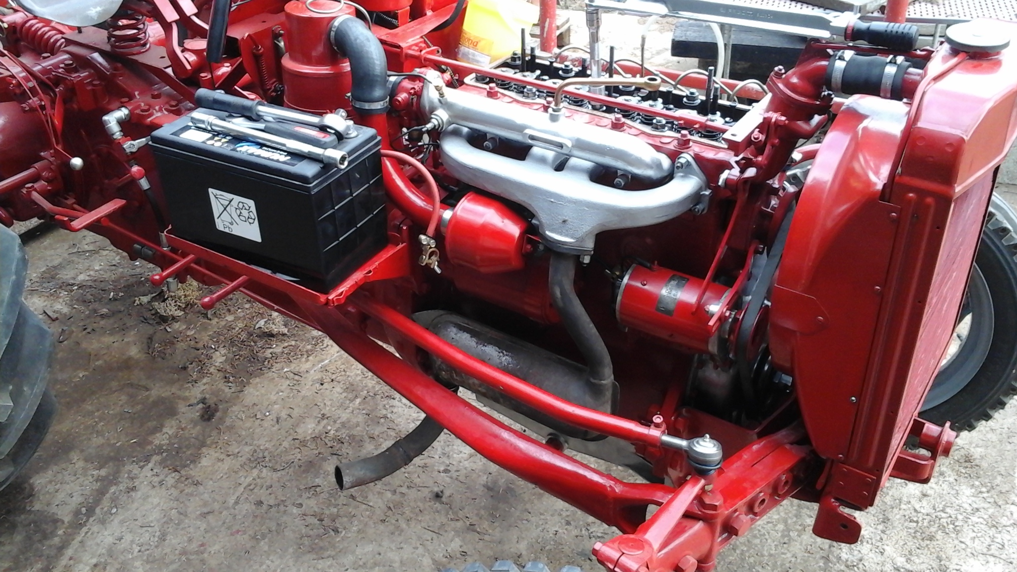

Message par damsou » 02 Oct 2016, 07:08
Le pot d'échappement vertical est remplacé temporairement par un pot de 35 pour que les éventuels pites d'huile ne viennent pas tout salir , et je doit dire que le bruit est agréable un peux plus étouffer qu'avec le silencieux vertical .

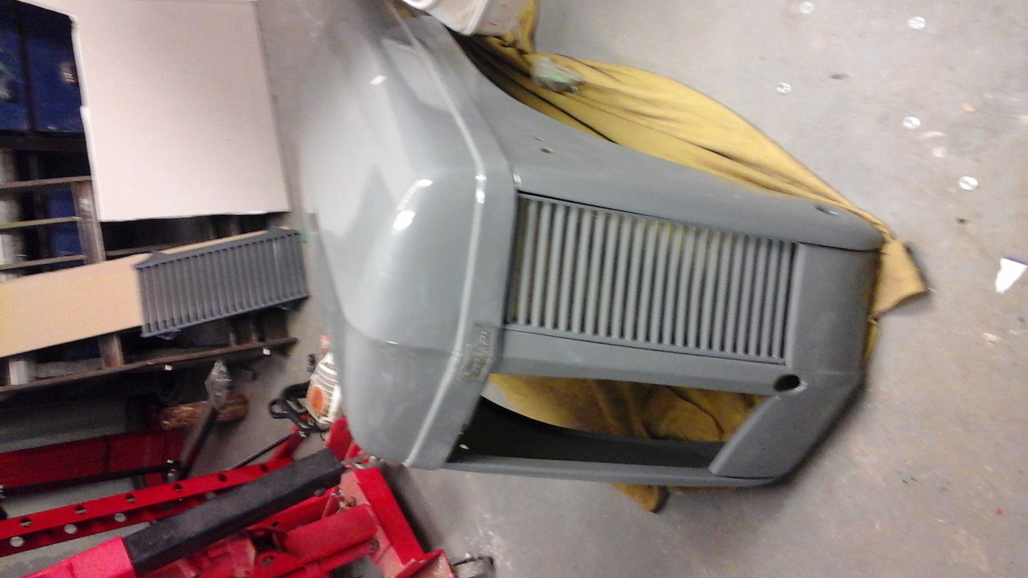

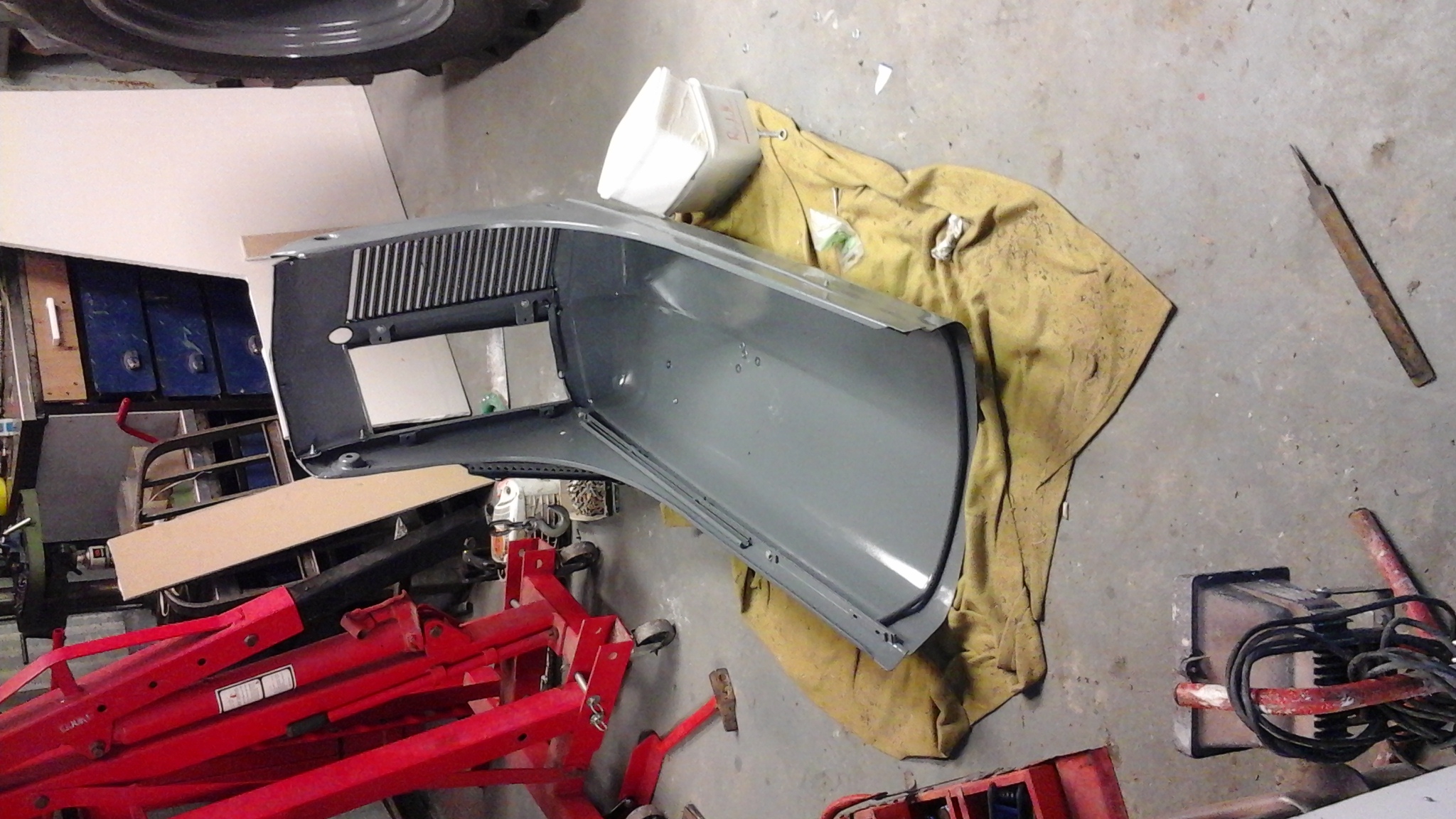

Pour finir un petit aperçu du remontage capot.
