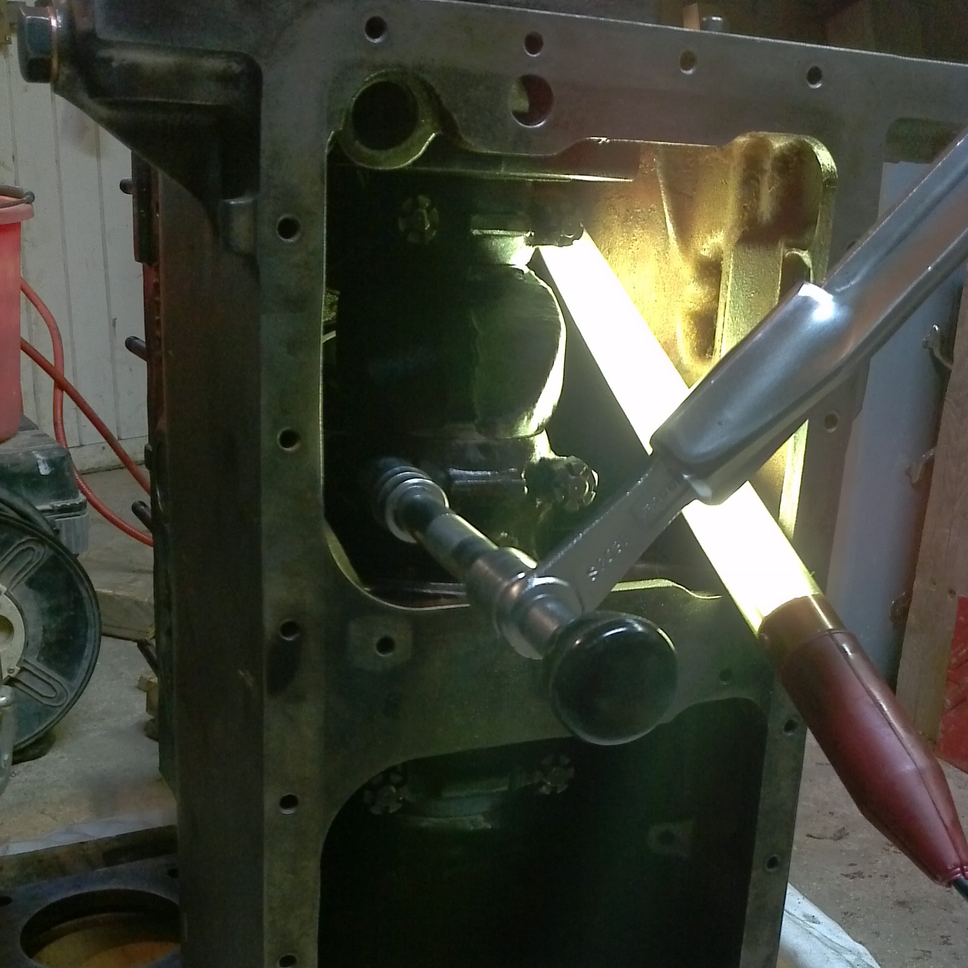

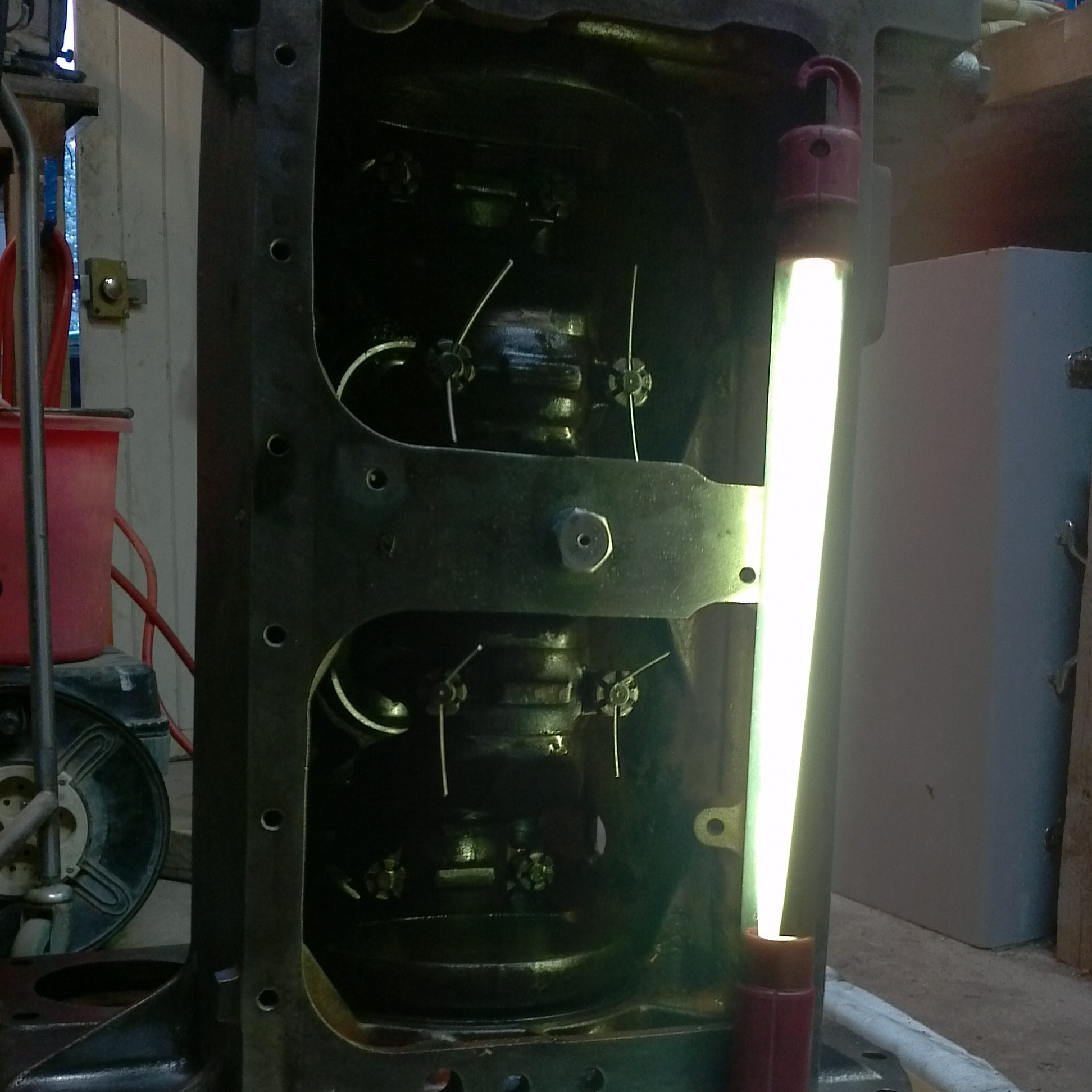

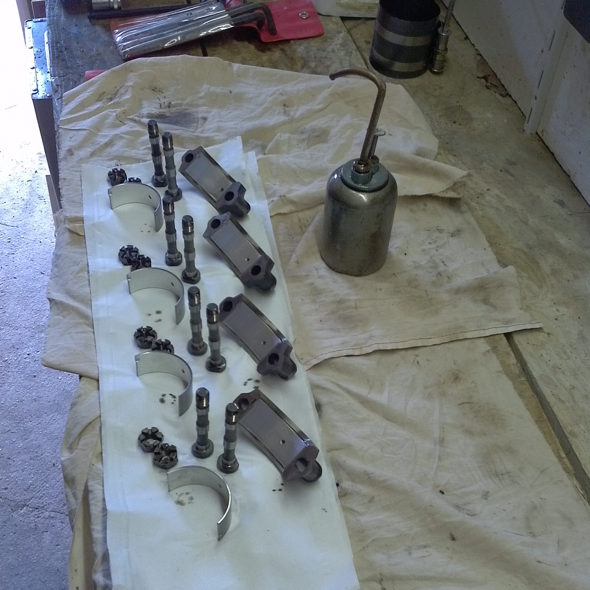

Cette après midi je me suis attelé au montage des cousinés de bielle et excusé moi l'expression j'en ai bien chi... !
Un des segments du premier piston est sortis vers le bas , il ma fallu sortir la chemise pour pouvoir enlever l'axe du piston et re démonter le vilo pour pouvoir re mètre l ensemble , bref le boulot est fait et pour info le serrage des chapeaux de bielles et de 9,5kg.
Re: rénovation de mon ff30
Message par damsou » 23 Mars 2013, 19:34

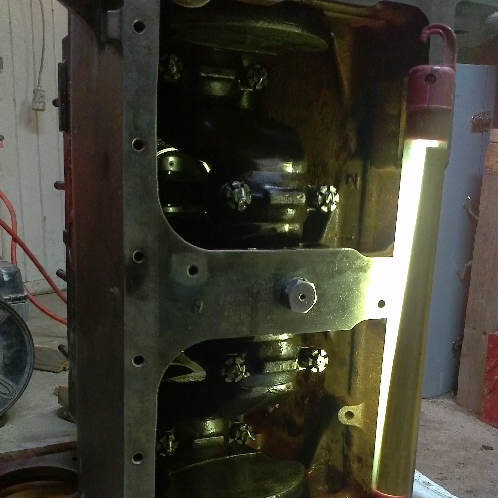

Vue que l ensemble n'a pas de points dur et que les pieds de bielles bouge correctement en latéral sur les manetons , je finis par les ligatures des écrous .

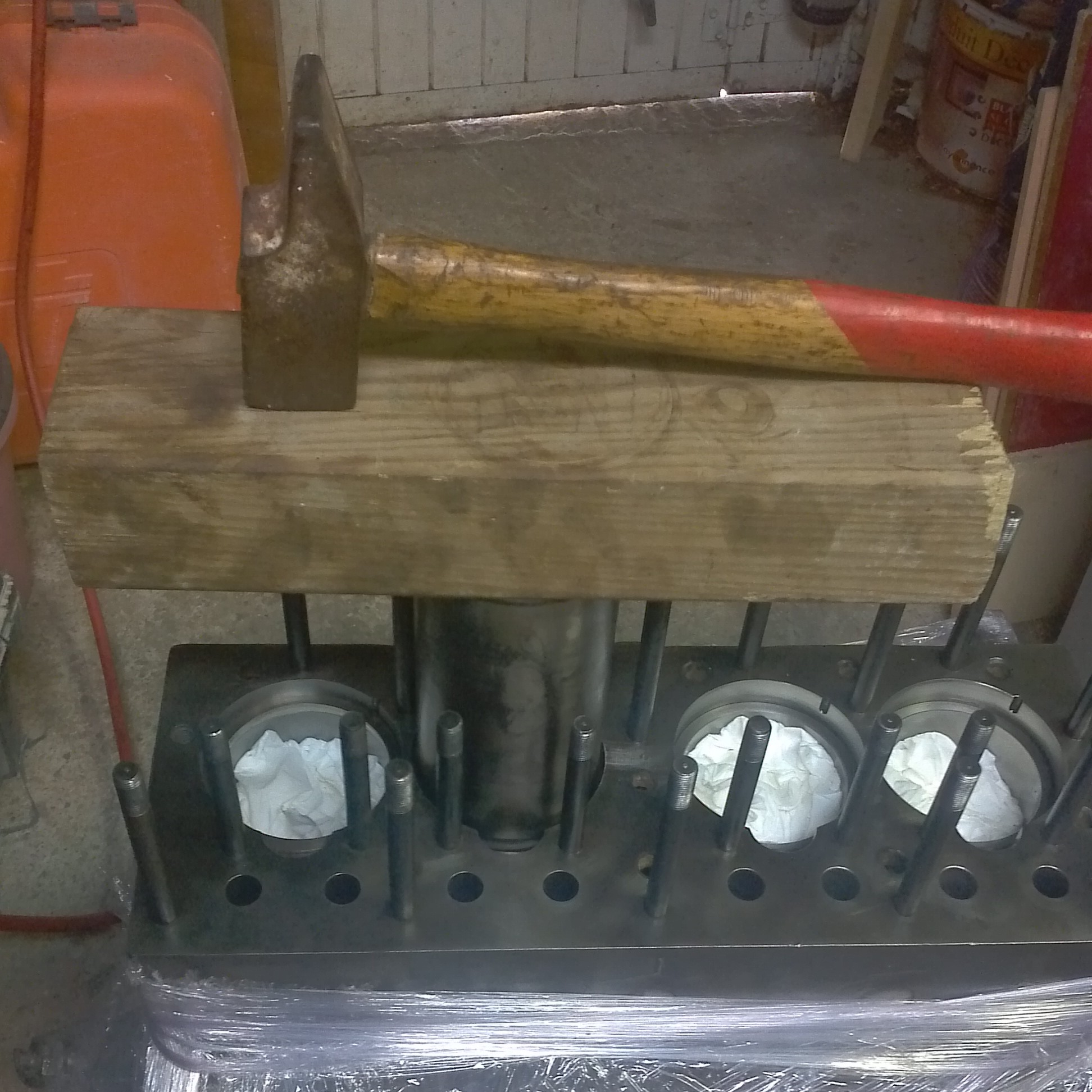

Cette après midi après la taille des oliviers je me suis mi sur le montage des collerettes de chemises mon moteur étant relativement récent ,il y a une collerette inférieure et une supérieur contrairement au modèle antérieur qui n'ont q'une seul collerette .
Dans un premier temps je me suis assuré que les chemises soit bien au fond des fut , la méthode est un peux brutale mais efficace , a l'aide d'une ancienne chemise et de quelques coups /en douceur/de marteau j ai la certitude que les chemises sont au fond .

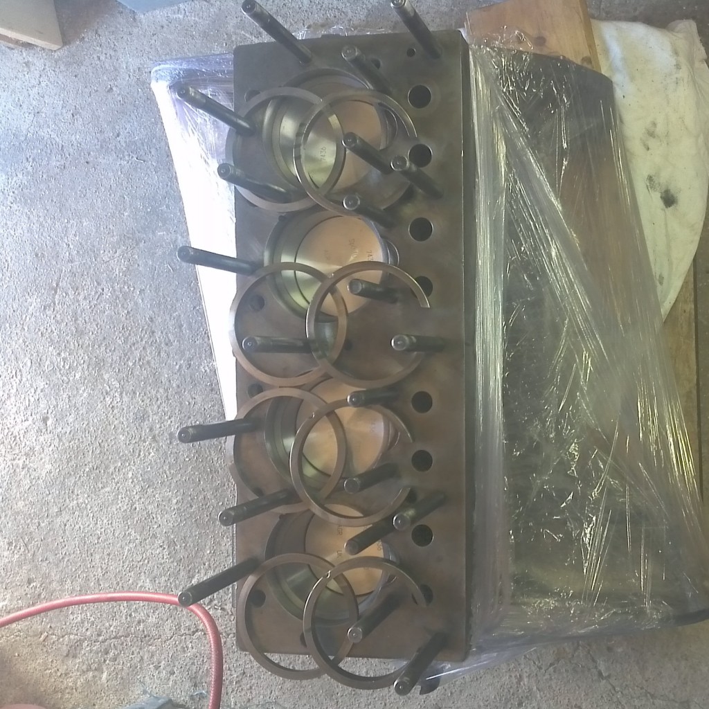

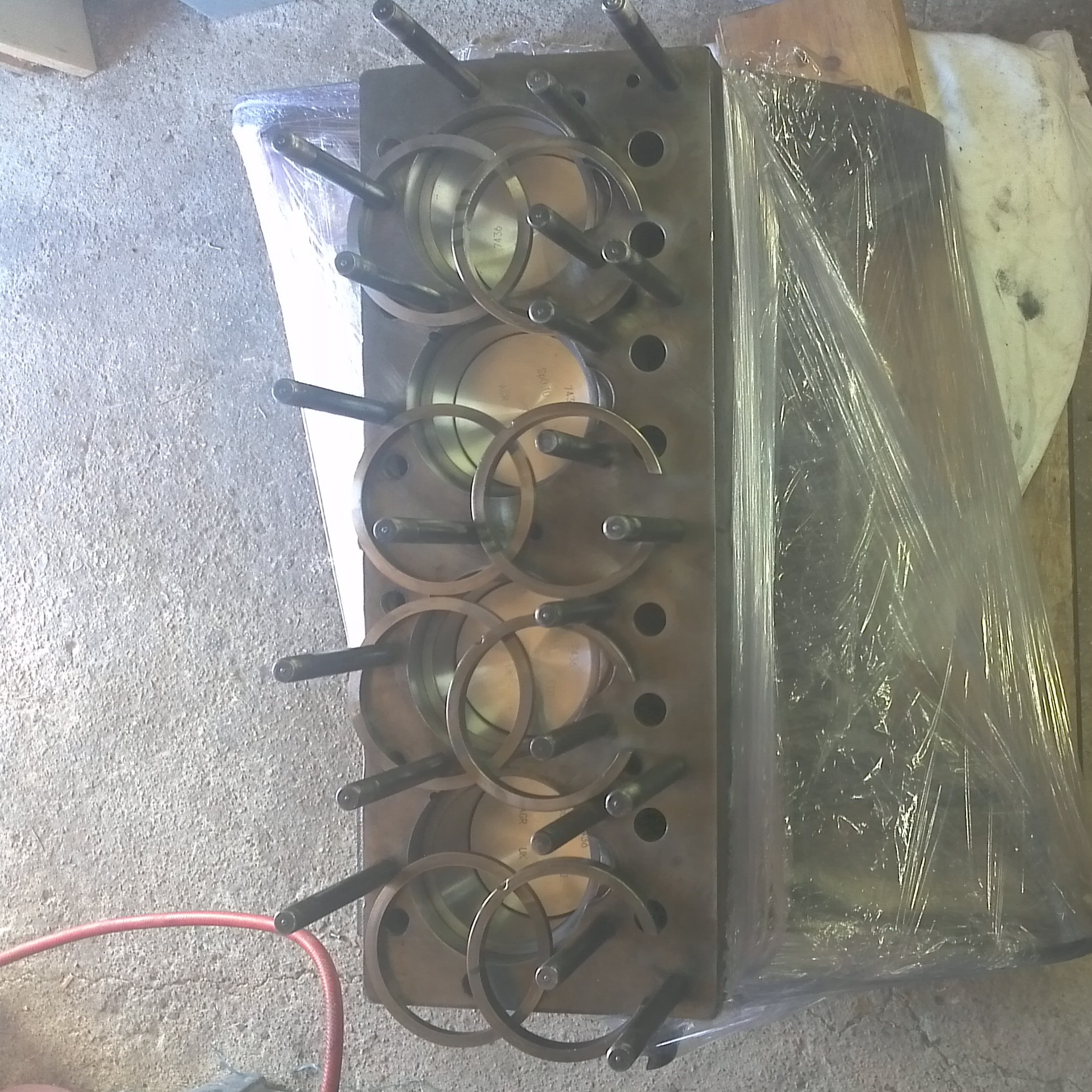

Une petite présentation des collerettes ,débarrassés de leur calamine et nettoyer du mieux possible .
Message par damsou » 25 Mars 2013, 19:19

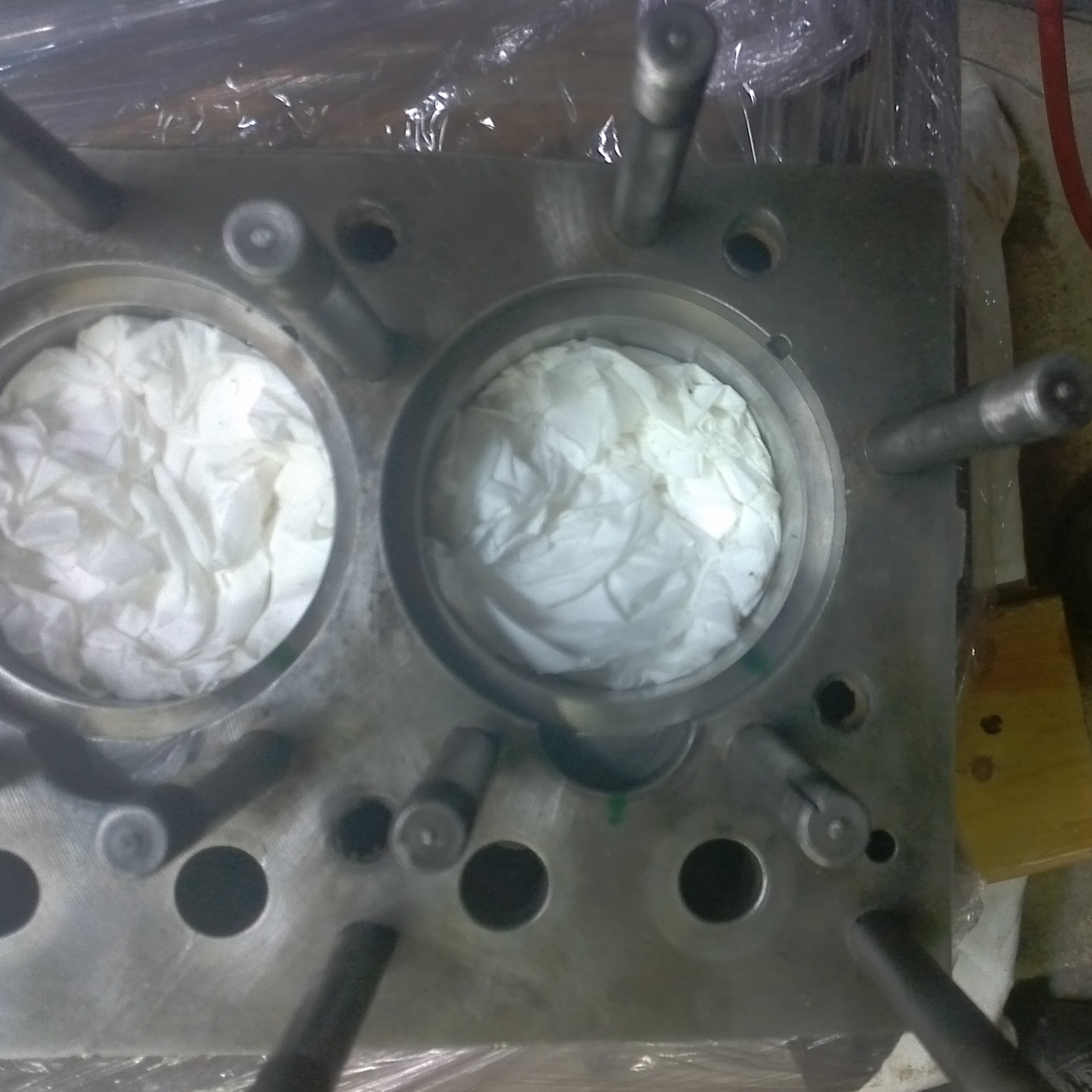

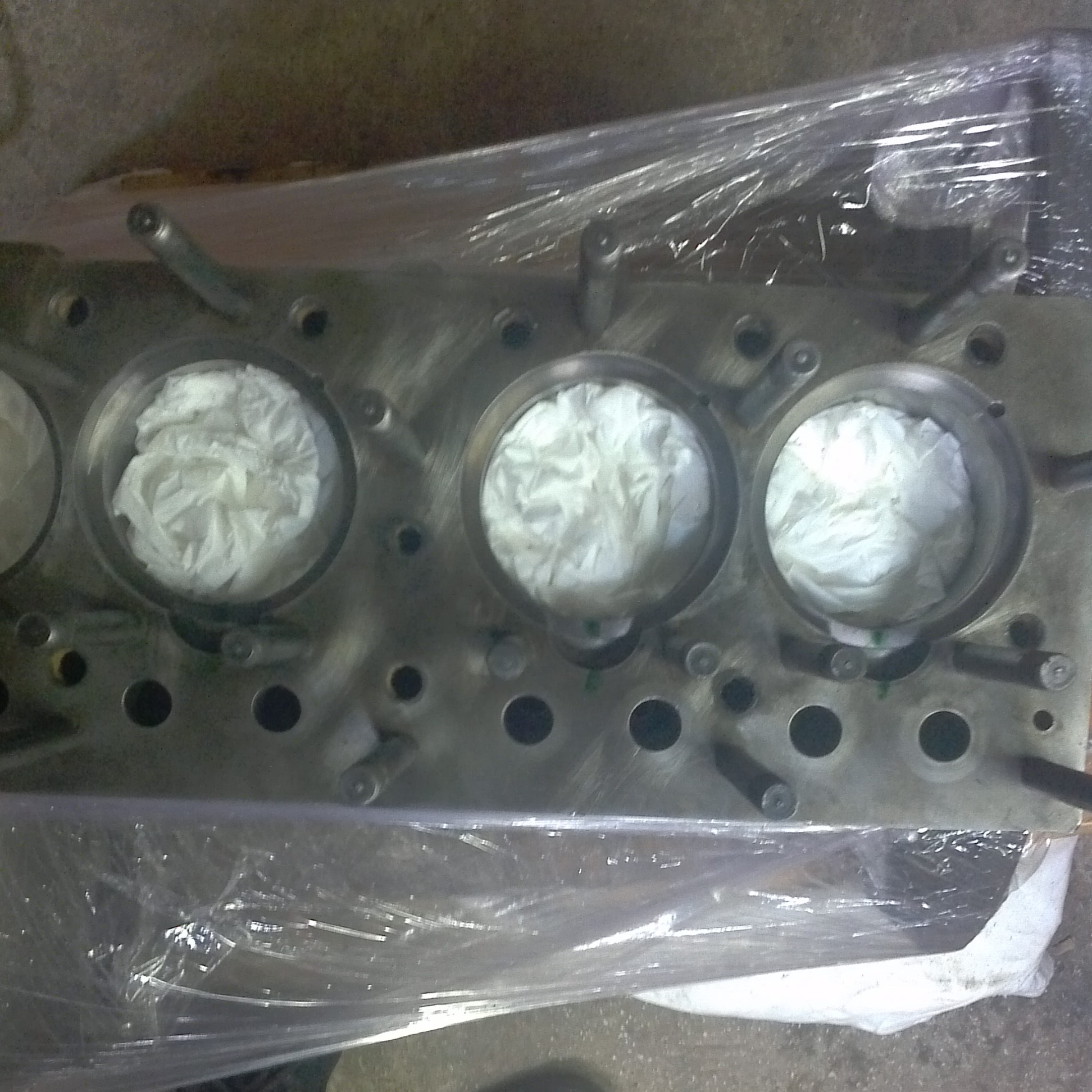

Mise en place des collerettes inférieure et de leurs positionnement définitif .
Pour info la collerette inférieure a tendance a s'abîmé au niveau de la chambre de combustion il est fortement conseillé de la tournée d'environ 51° dans le sensé inverse des aiguilles d'une montre lors d'un décalaminage ,elle peux prendre donc sept position ,j'ai fait des marque pour que se soit visible .

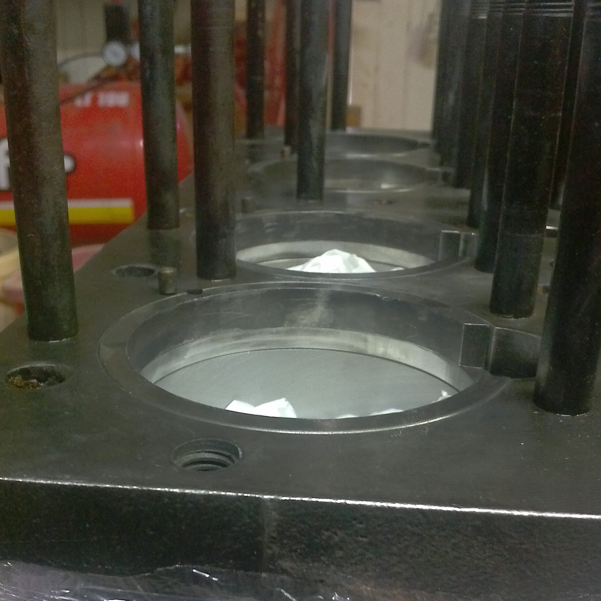

Montage des collerettes supérieur est des tétons de centrage , attention les tétons peuvent rester collé au joint de culasse lors du démontage et être perdu , sa a été mon cas j en est perdu deux .
Heureusement que les copain du forum sont la ! respect

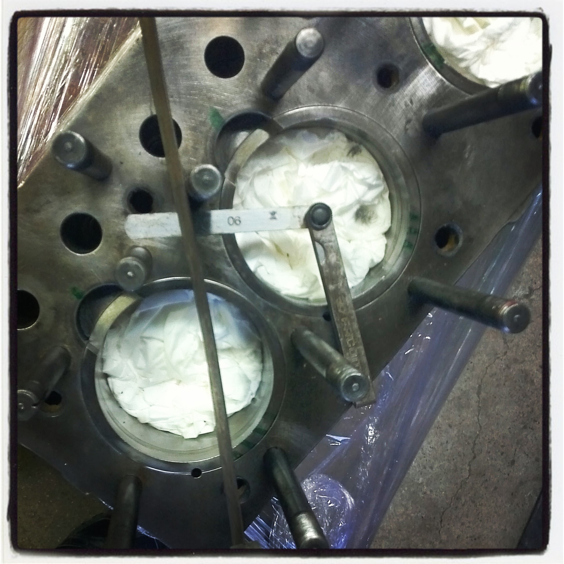

Pour finir le chapitre /collerette/je prend une attention particulière au dépassement de la collerette supérieur car elle doit dépasser le plan du bloc de 0,02mm à 0,11mm.
Le travail de décapage et de nettoyage soigné du bloc et des fûts ont porté leurs fruits , je relève une moyenne d'environ 0,06 mm de dépassement sur chaque collerette .
