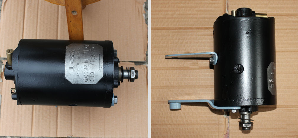

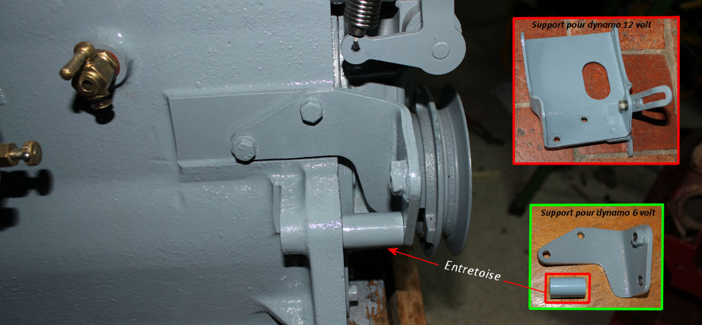

Pour la petite histoire sur la dynamo : Je me suis fait arnaquer ou manque de vigilance du revendeur (ayant pignon sur rue) mais c’est aussi dû à mon ignorance, car à l’époque,(il y a presque 2 ans) je ne connaissais pas les ref de la dynamo LUCAS 6 volt. Ce n’est que plus tard lors de la monte sur le bloc moteur que j’ai trouvé bizarre qu’elle aille sur le support de dynamo 12 volt ? (support différent pour la 6 v) Après quelques recherches les ref correspondaient à celles d’une 12 volt, mais l’inscription 12 V avait été meulée et regravée grossièrement " 6 v ". Je suis retourné voir la personne qui me l’avait reconditionnée pour la tester de nouveau et déception, mes doutes sont confirmés, c’est une 12 v, l’artisan c’est excusé car il reconditionne surtout des 12 v et n’a pas prêté attention lors du 1 er test pour lui elle fonctionnait très bien c’était le principal.
Et voilà pour la petite histoire, c’était reparti pour un tour car je tenais absolument à laisser Pépère en 6 V, donc, nouvelle recherche d’une dynamo 6v avec les bonnes références......
Par chance, j’ai trouvé rapidement, mais avec la poulie cassée d’où ma recherche. (à ce jour j’ai une nouvelle poulie )
Ayant fait quelques petits progrès dans le domaine des particularités liées à nos pépères, voici un petit rappel concernant les p’tits gris équipés en LUCAS.
Dynamo :
- C 45 X 22415 A : 6 volt du tracteur N° 1 à 30660
- C 45 X 22420 B : 6 volt du N° 30661 à 200000
- C 39 P2 22259 A : 12 volt à partir du N° 200001
- C 39 P2 22259 B : 12 volt à partir du N° ???
Démarreurs :
- M 418 G 25505 B : 6 volt du tracteur N° 1 à 15882
- M 418 G 25519 A : 6 volt du N° 15883 à 43073
- M 418 G 25519 D : 6 volt du N° 43074 à 200000
- M 35 G 25038 A : 12 volt à partir du 200001
- M 35 G 26071 : 12 volt pour diesel
Si vous constater une anomalie concernant les Ref veuillez me le signaler j'éditerai mon message en conséquence, mercib
Ma C 45 X 22420 B :
Dynamo C 45 X

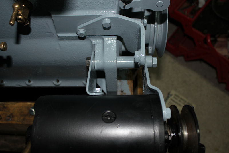

Message par Alan 202 » 13 Mars 2013, 16:15
Support dynamo posé :

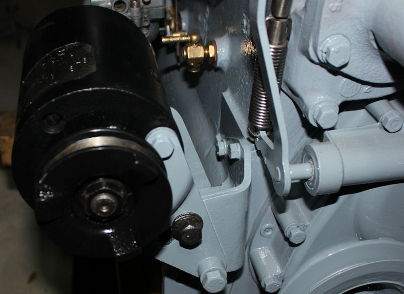

Message par Alan 202 » 20 Mars 2013, 12:35
Dynamo (avec poulie) posée

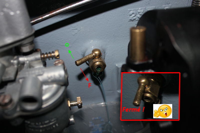

bonjour .Alan tuferas attention quand tu rempliras ton radiateur, le robinet de purge sur le groupe est ouvert .cdlt gilles
Re: Restauration du Pépère
Message par breton gilles » 21 Mars 2013, 09:54
re .:tu feras ?c'est pas français ça!?
Message par Alan 202 » 21 Mars 2013, 10:16
Bonjour Gilles
mercib pour le conseil, mais il est fermé, il y a déjà deux litres de liquide, c'était justement pour le tester, j'ai refait ce robinet avec un autre, celui d'origine fuyait.
Message par breton gilles » 21 Mars 2013, 17:08
bonsoir .Bien mais que ce soit une vanne ou un robinet gaz ,quand la manette est dans le sens de l'ecoulement cela signifie que le robinet est ouvert . :?
Message par Alan 202 » 21 Mars 2013, 17:50
Tant pis :!: mais aussi tant mieux :!: j'adore bousculer certains ordres établis :lol:
Message par artique florian » 21 Mars 2013, 22:08
salut il est ouvert ce putain de robinet car avec 2 litres sa remplis pas assez .

Message par breton gilles » 22 Mars 2013, 08:49
bonjour .Florian a peut etre raison essaye un peu de remettre du liquide car 2 litre c'est pas assez yeaaa
Message par SEPPI » 22 Mars 2013, 10:03
Oh les gars, Alan un spécialiste doit savoir que c'est 8,5 litres.
S'il n'a mis que 2 litres c'est qu'il n'avait peut-être que cela sous la main....

Message par Alan 202 » 22 Mars 2013, 14:08
Les 2 litres (facile à se souvenir pour compléter plus tard :wink: ) sont passés par la pompe, le radiateur n'est pas monté :!:
Malgré mes 58 ans je ne suis pas sénile (pas encore) Si je dis qu'il est en position fermé c'est qu'il est FERME B..... de M.... mur
La preuve : blll

Message par Fabrice ff30 » 22 Mars 2013, 17:34
Bonjour Alan,
aucun souci, il était bien fermé..... mais... le chose noir à coté..... c'est pas d'origine..... je suis déjà parti.... hips

Ce " putain de robinet " est anglais :!: mdrr
En tout cas il fait "couler de l'encre" :lol:
Message par SEPPI » 22 Mars 2013, 21:45
Je ne voudrais pas trop me mêler de ce débat assez "surréaliste», mais....
La logique qui a conduit au robinet 1/4 de tour a amené à la chose suivante:
-le robinet est ouvert si la commande est dans l'axe de la tuyauterie
- il est fermé si la tige de commande est à 90° de la tuyauterie
Bon si c'est différent je rends mon "certificat" de philosophe hips
2 litres : à peine de quoi remplir le bas moteur, c'est un rappel pour ceux qui vidangent le liquide de refroidissement sans ouvrir ce fameux robinet du bloc moteur, qui d'origine, n'est pas aussi beau que celui de Pépère!
