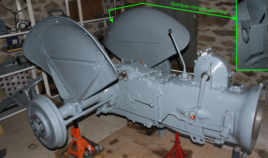

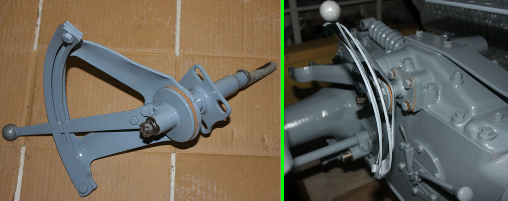

Petit détail, la course du levier de vitesse est beaucoup plus courte que l'espacement des marquages des vitesses sur le couvercle (seule la 3eme et 4eme tombe en face de leur repère)

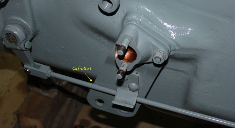

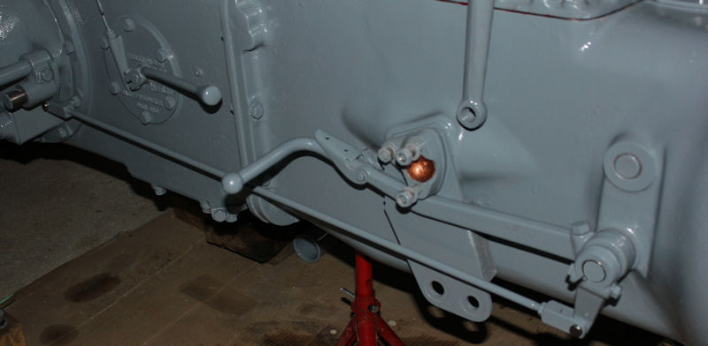

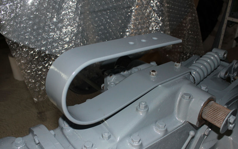

J'ai posé la tringlerie des freins, pas de souci à droite

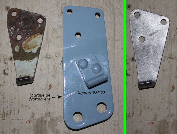

Mais à gauche, ça frotte et la pédale ne revient pas, va falloir meuler support de la PEF 22 ou mettre le simple qui est sur le donneur d'organe, ça doit venir du fait que le caoutchouc n'est pas comprimé par le serrage du support qui est sur de la faucheuse

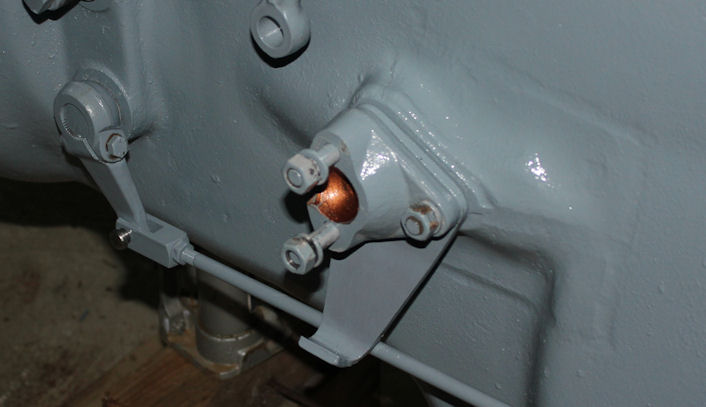

Alain quel est cette couleur cuivre qui ressort de l'intérieur des cale pieds ?

Je pense que c'est de la graisse au cuivre.
On l'utilise par exemple pour lubrifier des pièces soumises à de hautes pressions ou températures.

Non, Tim a raison, c'est bien de la graisse au cuivre. (et aussi, résiste plus dans le temps que la graisse normale et protège de l’oxydation.)
En principe on ne met rien dans les articulations des jambes de force, mais au démontage c'était tellement rouillé .....

Si avec ne tige filetée tu essaies de resserrer les plaques de fixation ça passe? Tu peux diminuer l'épaisseur du caoutchouc car il a pu gonfler avec l'age et l'huile.

Merci Covengris pour l’astuce, mais j’ai démonté la patte normale sur l’autre p’tit gris, je verrai lors je la restauration de la PEF 22

question.... pourquoi n'as tu pas laissé la patte et monté le berceau de la pef?

Bonne idée Fabrice, mercib mais je me souvient lors du démontage de la faucheuse ne pas avoir réussi à retirer le bras qui est tenu par l'axe du carter de protection, mais je vais essayer de persévérer :lol:
En attendant les ailes m'encombraient et je risquai de les rayer ou autres, donc pose :

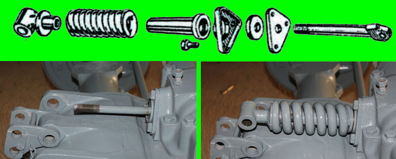

Avant j'avais mis en place le ressort de contrôle d'effort
et puis

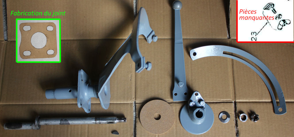

Le dispositif de commande du relevage : Vérification de la présence de toutes les pièces
Et ben non tout n'est pas là jamais vu la butée à papillon ( ni sur le donneur ) si quelqu'un à cette petite pièces ou les cotes pour refabriquer :?: mercib

Message par breton gilles » 21 Sep 2013, 18:31
bonjour alan.Je vais regarder la semaine prochaine sur mon TEA donneur d'organe .A+ gilou.

Message par Alan 202 » 21 Sep 2013, 18:37
Bonjour Gilles
mercib mais rien d'urgent je n'en suis pas encore au réglage du relevage, loin de là :wink:

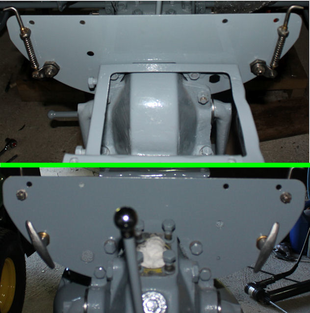

Un autre exemple : le diamètre du trou dans la rondelle est trop petit :!: Mais je suis peut être trop exigeant sur la qualité

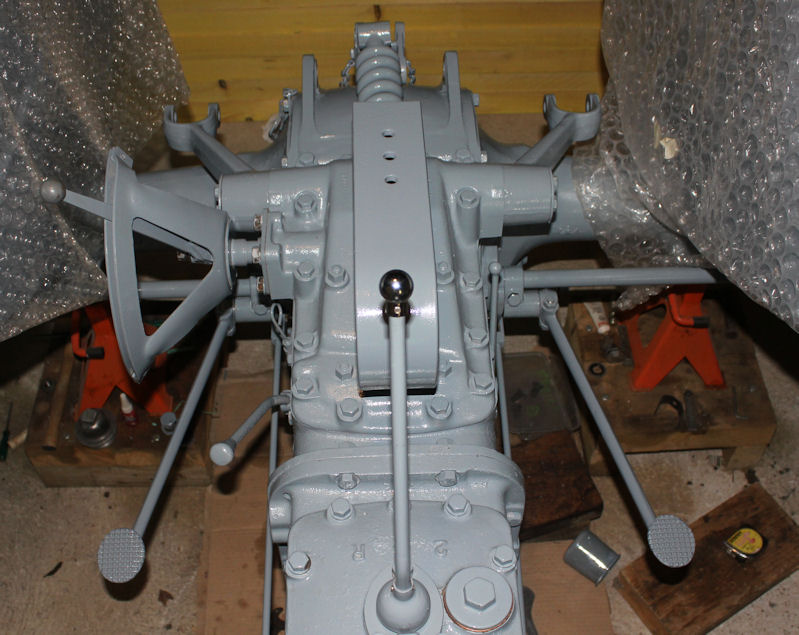

Voila :!: la commande est posée ainsi que les bras du relevage et aussi les pédales indépendantes des freins (plus tard, l'inclinaison sera réglée et adaptée à ma morphologie :lol: )
J'ai aussi mis en place la cloison transversale, les commandes de verrouillage du capot et le support batterie
Cette cloison fut modifié à partir du N°200001 (grille d'aspiration du filtre à air, passage en 12 volt, ..... ), le support batterie également (absence de berceau pour les 6 volt )
Fabrice :!: j'ai retrouvé le boulon du siège :wink:
