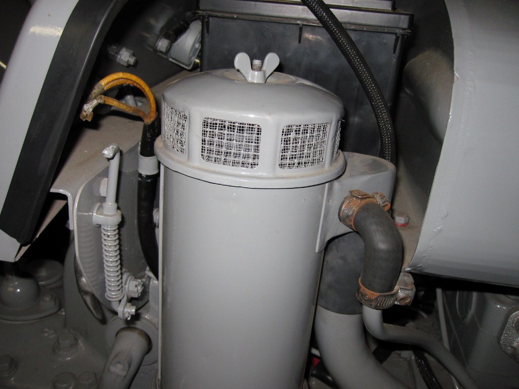

Pour info, pour le filtre à air il y a eu aussi en GB ce type de grille:[img]
[/img]
Covengris

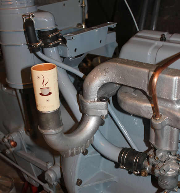

Et afin de vous éviter de chercher la page où il est présenté avant et après (en 2011 :roll: )
Avant il y avait des tasses à café mais ça c'était avant. En tout cas bravo M. Alan.

Merci Covengris pour l'info et la photo, pas bien facile de se dépatouiller avec les docs de pièces

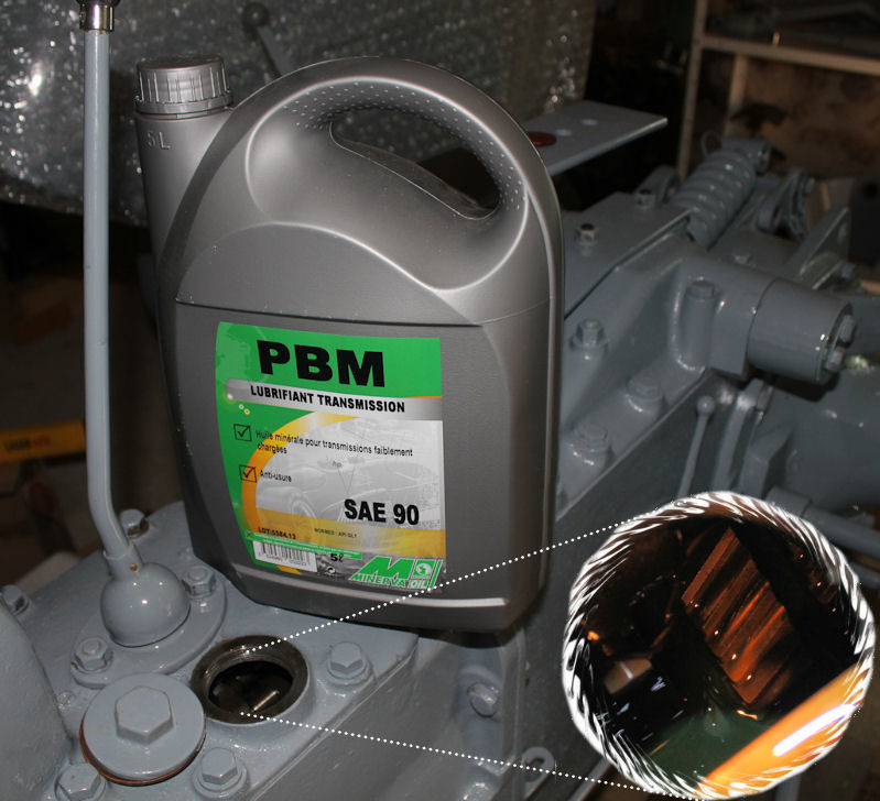

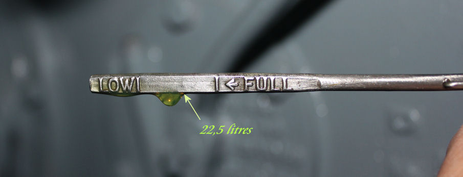

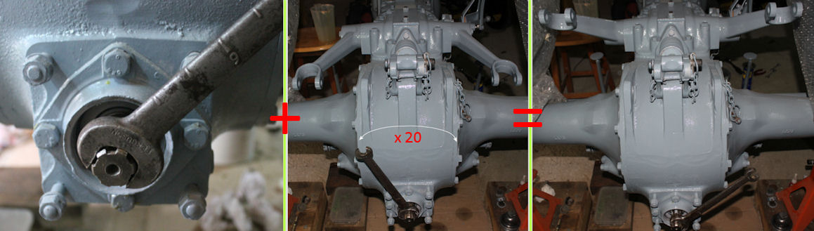

Aujourd'hui c'était " Mets de l'huile "
Boite et pont : 22,8 l (peut etre un peu moins avec le réducteur, à contrôler après les premiers tours de roues)
J'en ai profité pour voir si la pompe du relevage fonctionnait ( même chose, à vérifier en charge )
Et ça marche yeaaa

je ne connaissais pas cette utilisation possible de la clé Ferguson.
PS : Alan, où as-tu acheté ton huile ?

Millow a écrit:où as-tu acheté ton huile ?
Chez mon distributeur habituel de produits pétroliers, chauffage et lubrifiants qui distribue Minerva (entre autres marques)
Gilles a écrit:Tu mets le moteur en route et tu tires la ptite manette a droite mdrr
OUI bien sur :!: mais je suis un manuel et c'est bon pour la nature ( et pas reçu la petite butée :wink: lol )

Comment as tu choisi ton huile?
Moi j'avais mis de la BP GRXP 220, ce qui correspond plus ou moin à une SAE80/90 je pense.
Mais ça n'allais pas terrible au niveau du relevage, lenteur et saccadé.
J'étais repassé à une SAE50 (comme préconisé je pense?) et c'était beaucoup mieux.
Bientôt le vidéo du démarrage?
Message(s) : 1604
Re: Restauration du Pépère
Message par Alan 202 » 22 Oct 2013, 16:11
Bonjour Colin
J’ai choisi mon huile pour la boite et pont en faisant une "synthèse" :wink: des discutions sur le sujet (y’a de quoi faire :roll: ) sachant que les huiles actuelles ne sont pas conseillées pour nos anciens ou anciennes, elles sont incompatibles avec les métaux non ferreux et sont aussi « très détergentes » mise dans un vieux moteur non démonté, non nettoyé, il y a un risque de décollage des impuretés qui vont aller boucher canalisations et autres cannelures de graissage (je sais, le mien est nickel mais quand même 8) ). Et aussi sachant que le relevage de nos pépère fonctionnent mal avec une huile de faible viscosité, banir les huiles pour l’hydraulique des tracteur actuels ou l’huile multifonction.
J'en ai donc retenu qu'il faut utiliser une huile minérale (ne contenant pas un tas d'additifs anti-machin, anti truc...... ) de norme inférieure à GL4
La PBM 90 est une huile minérale norme GL1
Avant la vidéo y'a encore un peu de boulot

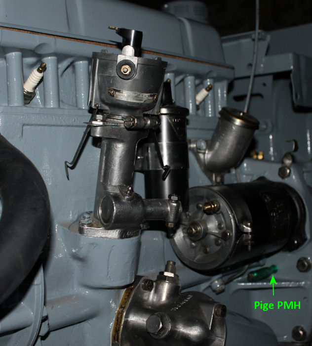

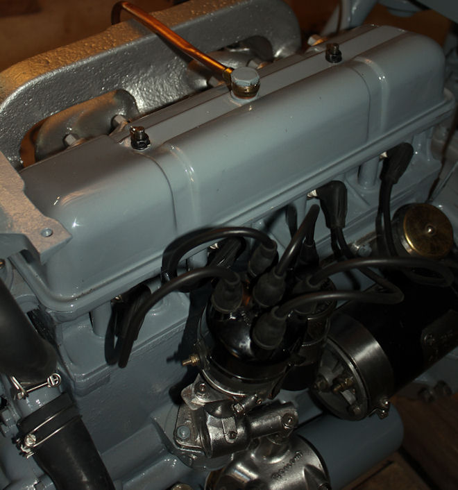

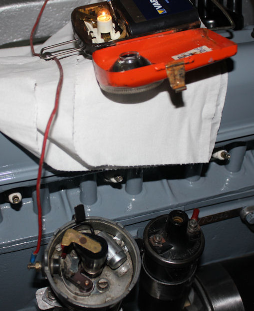

Message par Alan 202 » 24 Oct 2013, 18:38
C'est fait :!: l’allumage est réglé
N' ayant pas de batterie 6 Volt nous avons adapté la méthode de Marc à une pile électrique .
je dis "nous" car je me suis fait aider,(je ne suis pas bien doué en électricité) mercib J-M :wink:

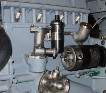

Dans la foulée j'ai posé le coude d'échappement, je vous passe la galère, un goujon foiré, impossible à retirer, grippé de chez grippé, un foret cassé...... mur
Mais avec de la patience .........
