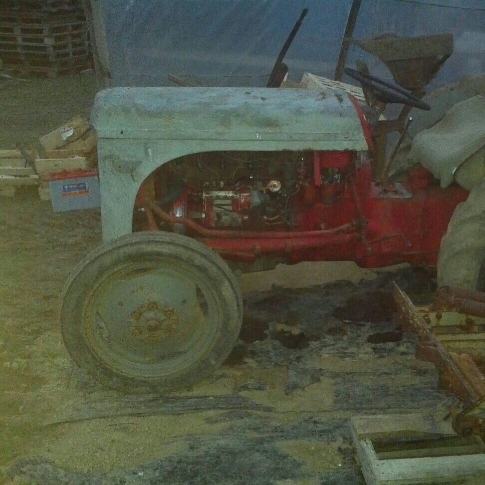

Message par damsou » 30 Oct 2012, 19:01

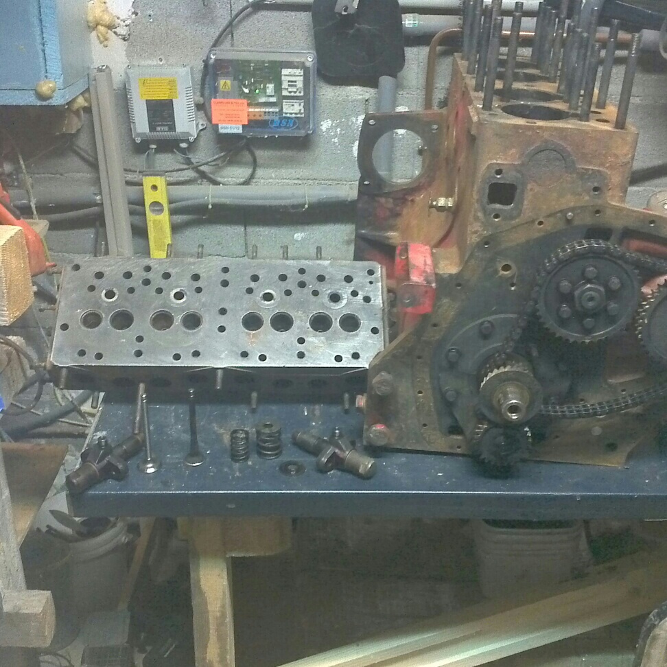

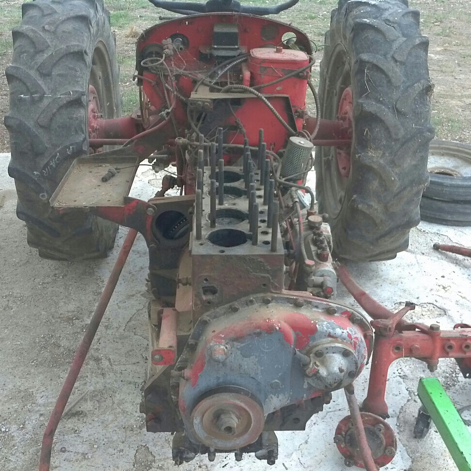

Voila je vous présente mon ff30,je passe au démontage moteur pas très difficile jusque la ,le moteur fumer énormément alors une rénovation a neuf du moteur s impose . Je souhaite le rénover au mieux comme neuf ,car cet un défit mécanique que je me lance j ai un petit niveau de mécanique moto et quelque notion de mécanique agricole donc tous vos conseilles seront les bien venus merci d avance . Je vous envois le max de photos car je sais que vous en raffole' hips

Demotage

Message par damsou » 30 Oct 2012, 19:05
Démontage moteur

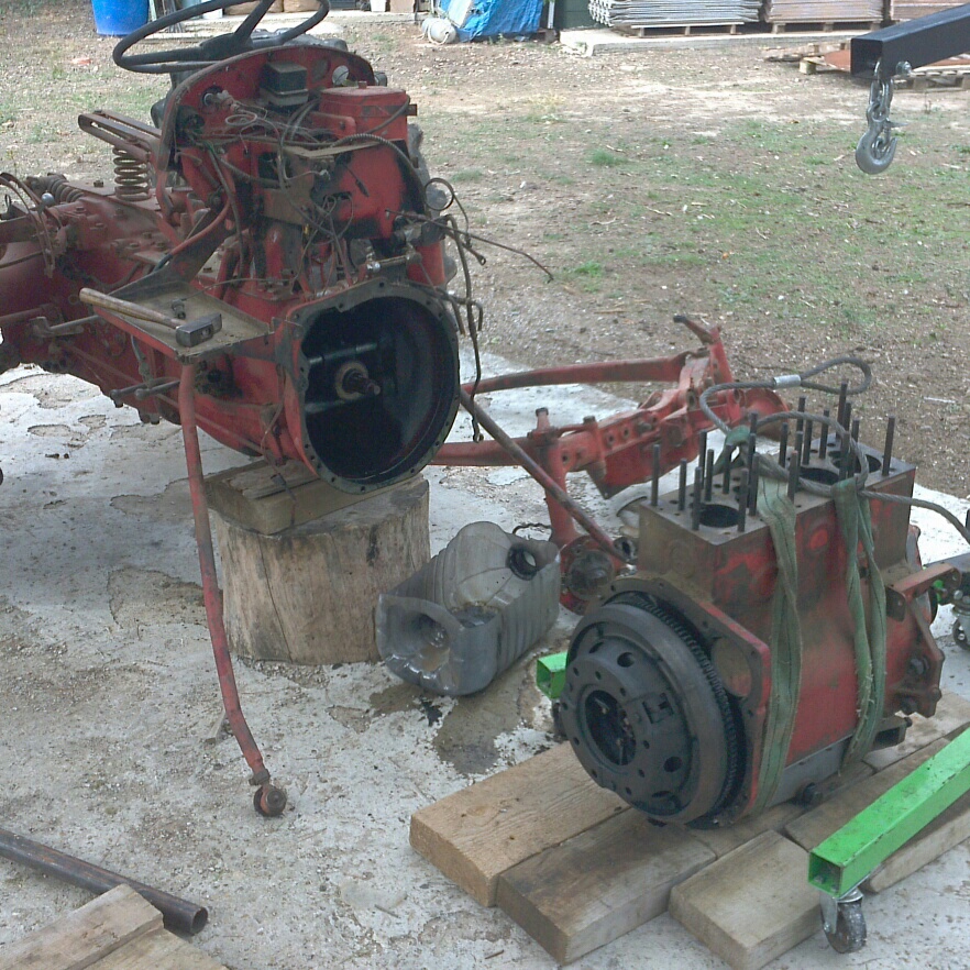

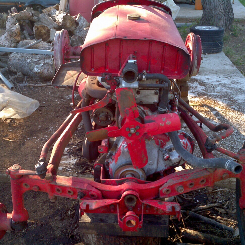

Message par damsou » 30 Oct 2012, 19:06
Demontagemoteur

Message par damsou » 30 Oct 2012, 19:09
Démontage moteur

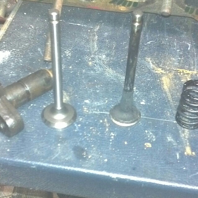

Message par damsou » 30 Oct 2012, 19:11
Compare son de soupes neuves et user

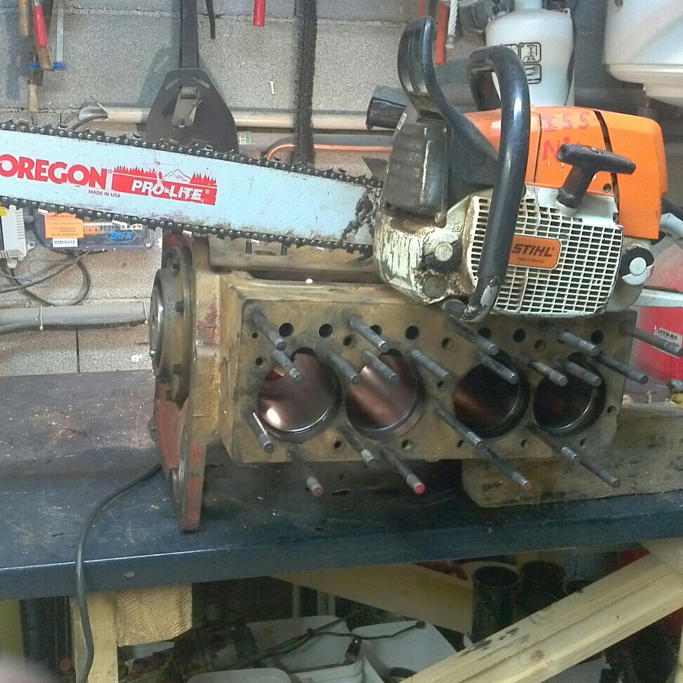

Message par damsou » 30 Oct 2012, 19:16
État des cylindre,je sais une rénovation totale n été peut être pas nécessaire mais je veux redonner vie a mon ff30

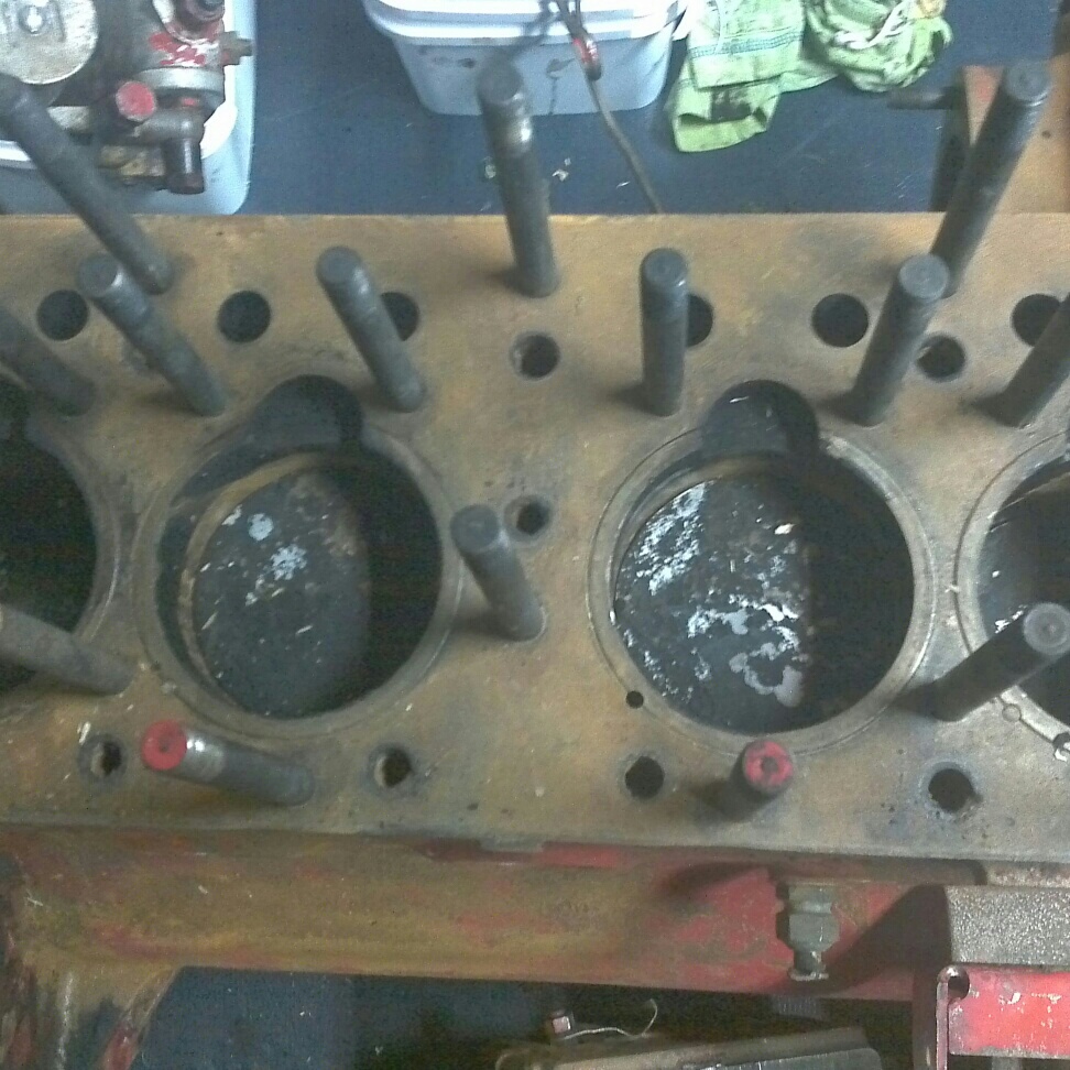

Message par damsou » 30 Oct 2012, 19:23
Pour finir pour au jour d hui l etat de la culasse qui a besoin d un realesage au niveau du siège des soupapes

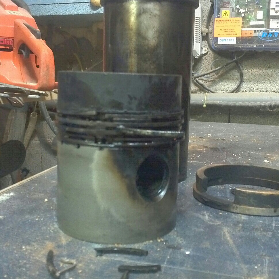

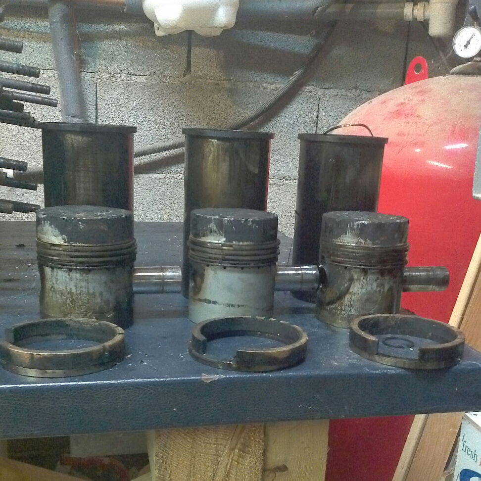

Message par damsou » 31 Oct 2012, 13:06
Ce matin je me suis lancer dans le démontage des pistons et des chemises ,et enfin sa y est j ai mis le doit sur mon problème de grosse quantité de fumée moteur en route, un piston a ces segmentation totalement hs casser je vous mes les photos du démontage et du piston en question. mercib pour vos commentaire et vos conseil pour le remontage

Message par damsou » 31 Oct 2012, 13:11
Le piston qui pose probleme

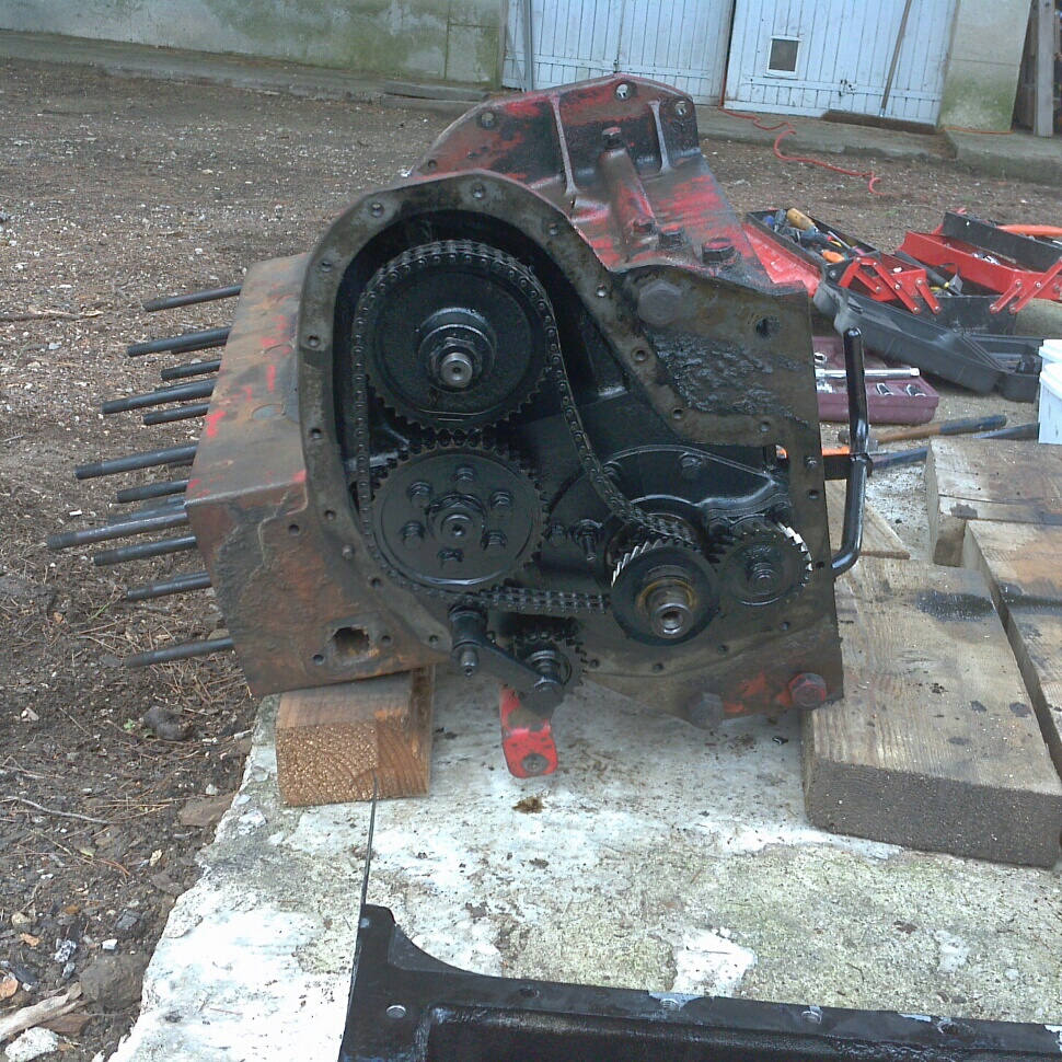

Message par damsou » 31 Oct 2012, 13:17
Le bloc moteur sans pistons ni chemise

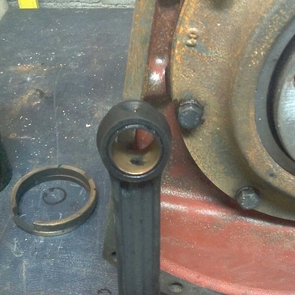

Message par damsou » 31 Oct 2012, 13:23
Un petit renseignement faut il que je change la bague ce trouvant en tête de bielle car je trouve une usure excessive quant je met l axe neuf du piston ? Image ci dessous

Message par ATOS » 31 Oct 2012, 13:25
Bjr Damsou,
Ah, oui, je crois que c'est même indispensable :shock:
Je me permets un conseil : repère bien (soupapes, cylindres, pistons, injecteurs) afin de les remonter au même endroit.

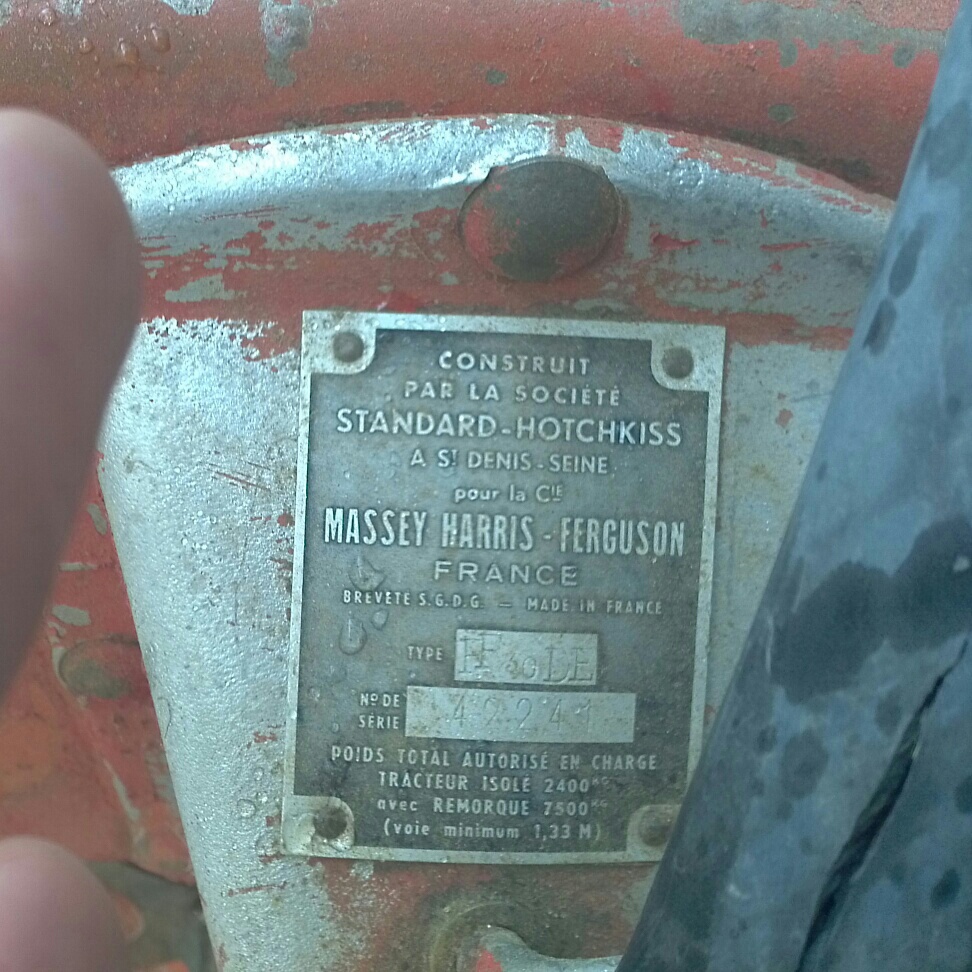

Fais-nous une photo de la plaque derrière le volant SVP.

Message par damsou » 31 Oct 2012, 14:15
Sa me fait plaisir d arriver a vous faire rajeunir mes l âge et dans la tête non? Bon en ce qui concerne le moteur les soupapes seront neuves les pistons et chemises aussi et les injecteur vont êtres tares ,donc pas ne soins de repérer le sans , non ? Pour les bagues de têtes de bielles merci de votre conseille je vais les changer non hésitez pas a me donner des conseil je suis très avare de vos savoir mercib Ps je vous met la photo de la plaque ID du tracteur

Message par damsou » 31 Oct 2012, 14:28
Plaque identification
