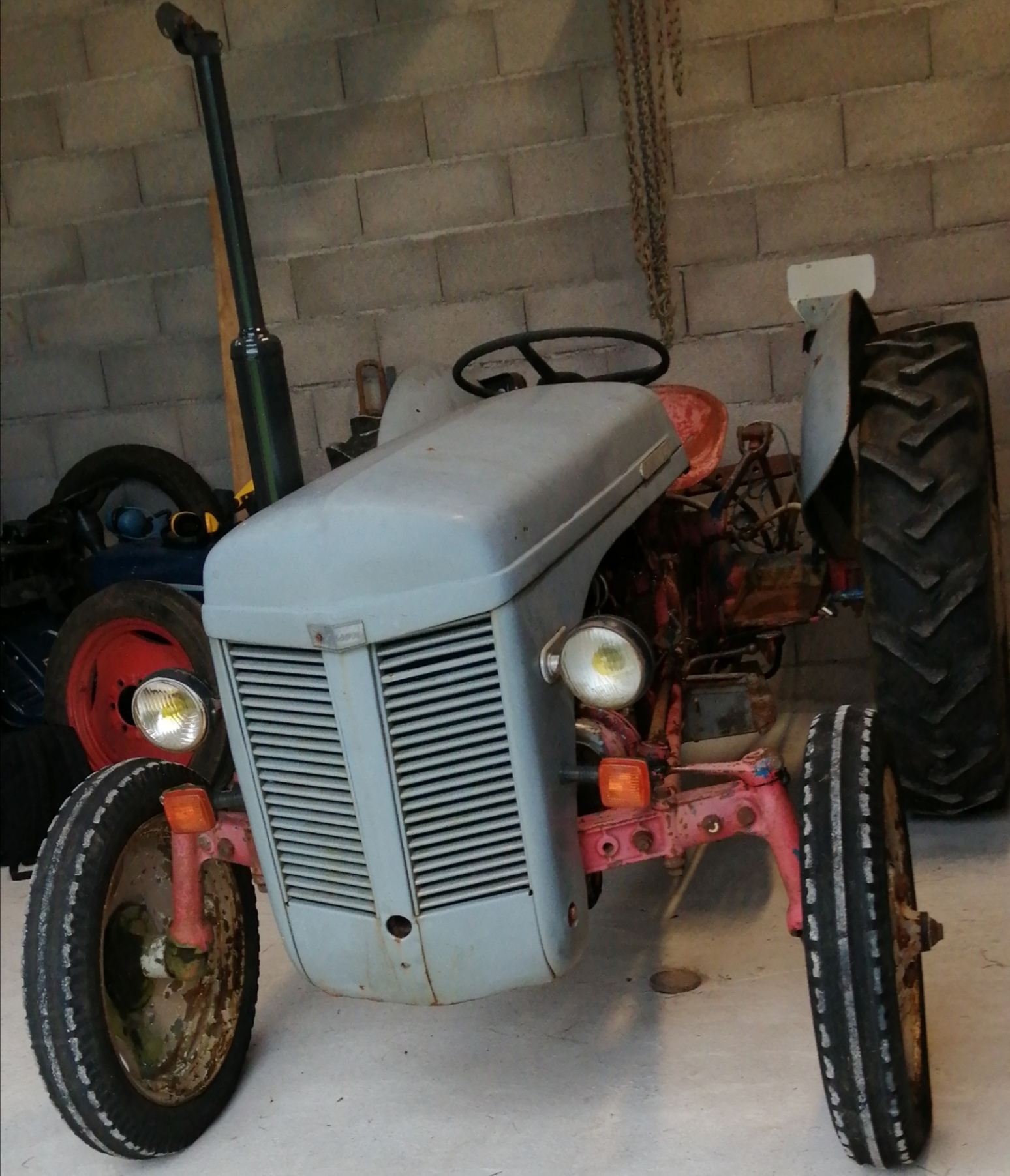

Après avoir fait plus de 110 kilomètres sur un plateau le voici enfin à l'atelier avec sa remorque (ferguson 837)
Bilan après avoir roulé un peu avec, un bras de relevage à ressouder, la jauge de température ne monte pas et un entretien complet à prévoir
Il n'y avait presque plus d'huile dans la boîte à cause d'une fuite à la prise de la remorque, après avoir vidanger et démonter le raccord j'ai changé un joint d'étanchéité et mis de la colle à raccord, plus de fuite, côté moteur après la vidange j'ai démonter le carter afin de le nettoyer, j'ai également démonter le réservoir afin de nettoyer et régler les culbuteurs sans oublier de changer les filtres à gazoil

Le jour de son arrivée

yeaaa Il est bien ce Ferguson ! La carosserie a l'air en bon état, apparemment equipé, clignotant AV AR prise hydro remorque, repose pieds.

Je suis curieux de connaître la marque de tes pneus avant tri-bandes d époque.
Les détails des crampons me feraient supposer à du Kleber mais la gomme centrale unique et droite me fait poser cette question.
Pourrions nous avoir d autres photos de ce modèle?

fabrice ff30, je ne sais pas la marque mais apres la peinture je vais les changer par du bkt que j'ai deja acheté d'ailleurs je vais regarder la marque si j'y pense autrement merci pour vos message

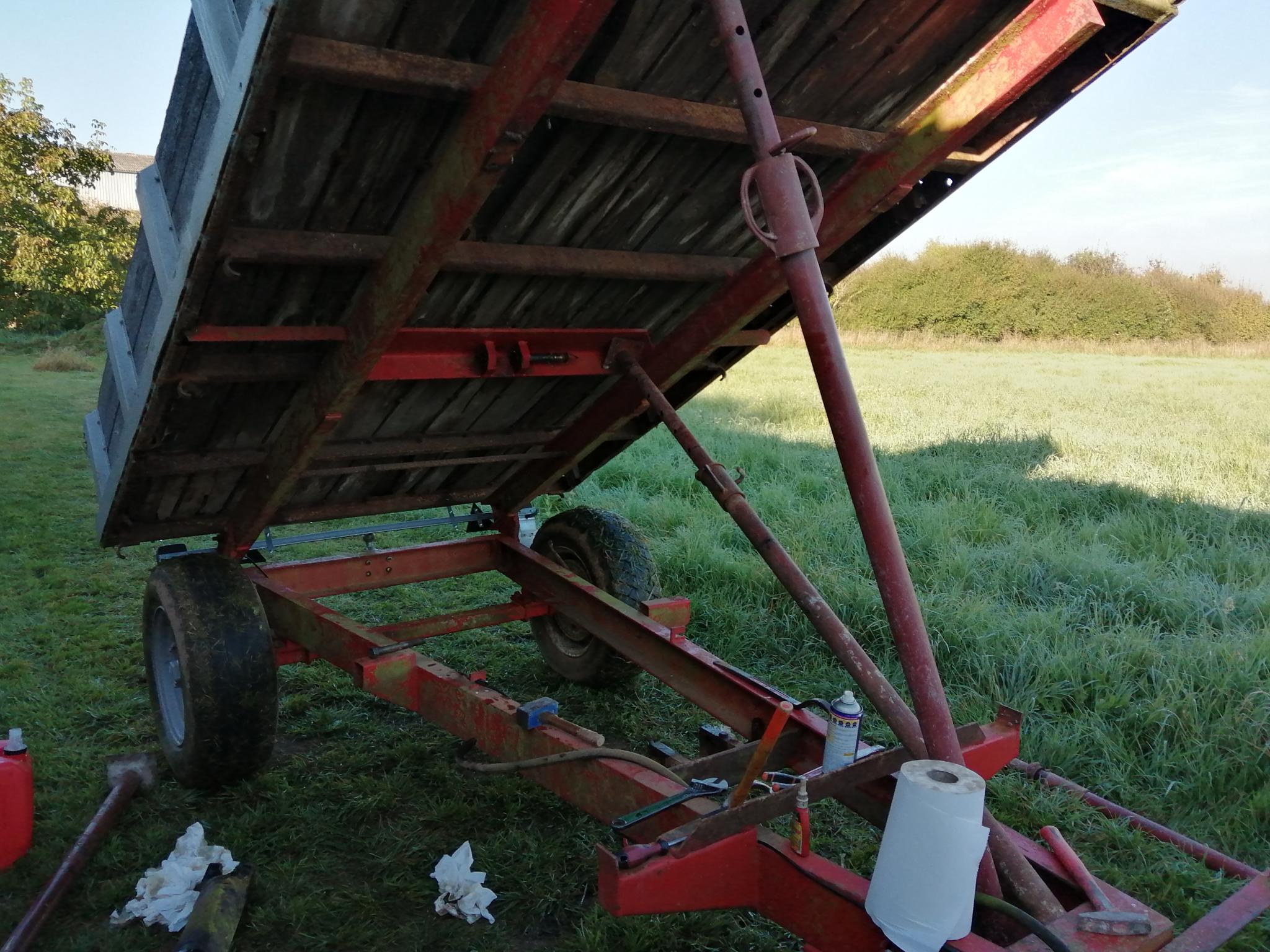

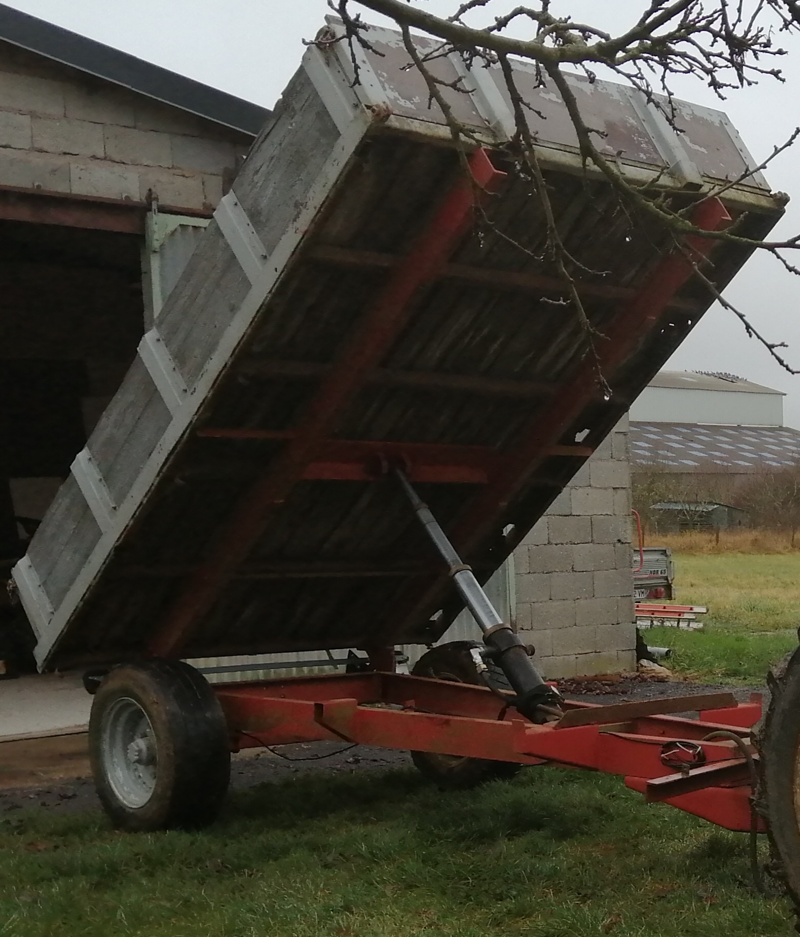

Voilà une photo de la remorque Massey Ferguson 837 qui va également avoir droit à une restauration, il n'y a plus le système de freinage, j'ai trouvé une poignée de frein d'occasion.
Désolé pour la photo mais le forum ne permet pas plus gros.

Elleest chouette
Message(s) : 1358231
Re: Restauration d'un ff30ds
Message par Lucas_57 » 12 Déc 2021, 11:27
Oui, le vérin sort de révision et elle est plutôt saine, quelqu'un aurait la photo du passage des câbles de frein?

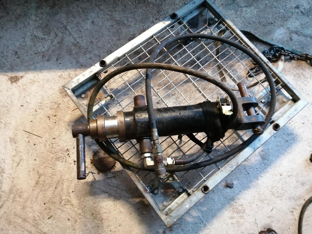

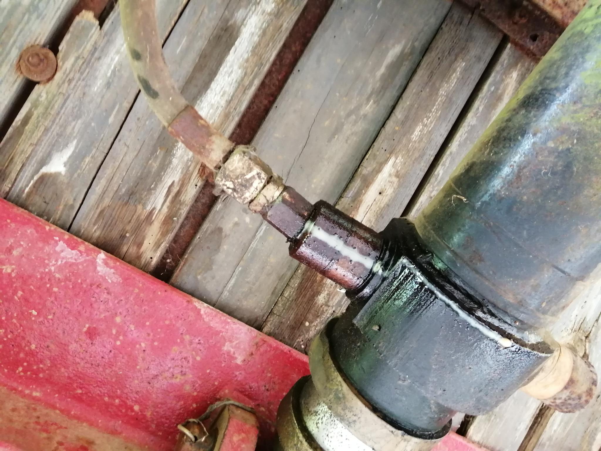

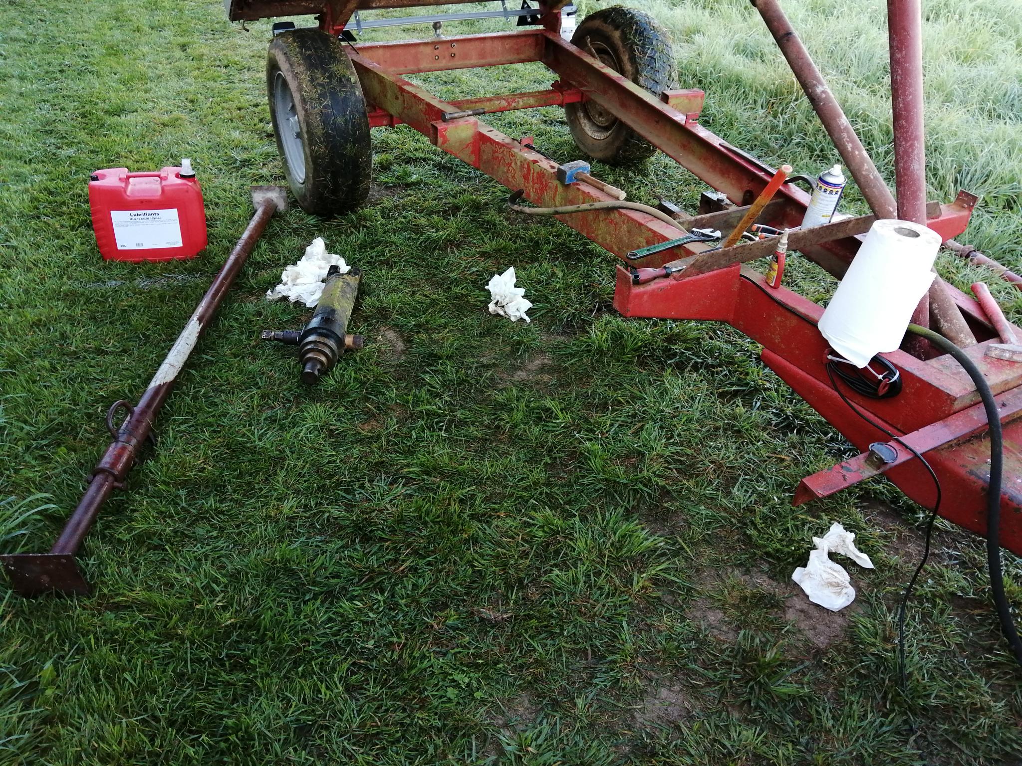

Bonjour a tous alors j'ai commencé la restauration de la 837
Voici des photos du début de la remise en état.
On commence par le vérin (raccord mort) donc j'en ai profité pour faire mettre un coude a 90 .

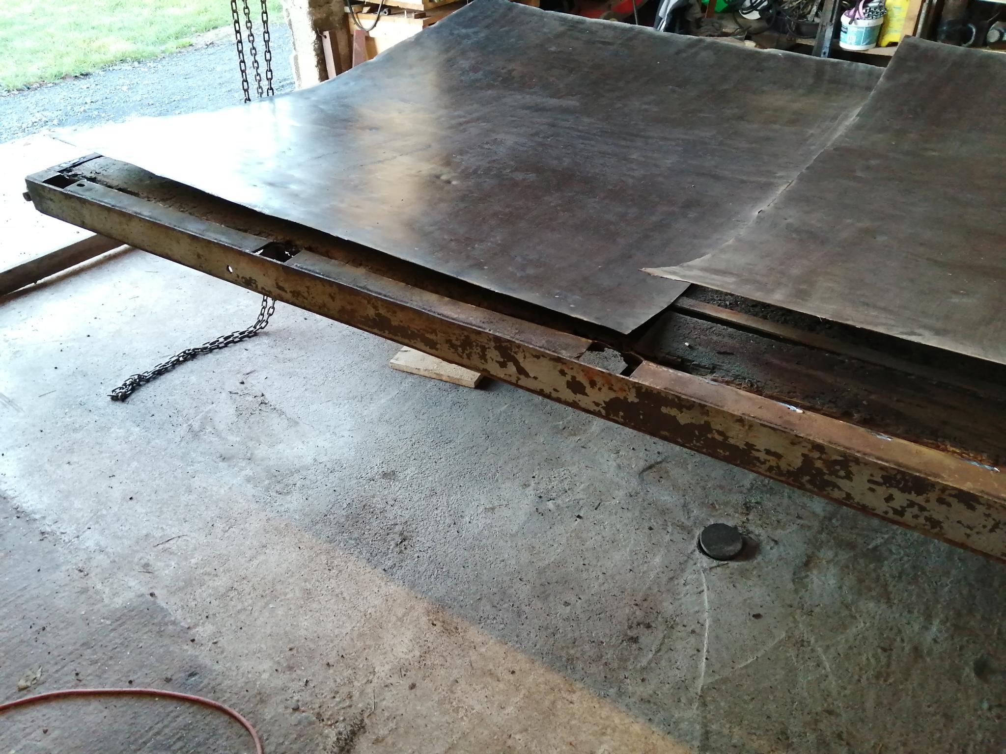

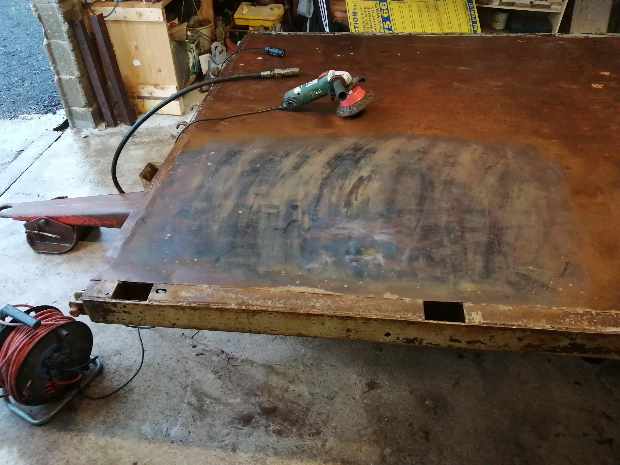

je profite que le plancher tole soit encore fixé pour lui redonner un coup de neuf puis traitement au gazoil.
Lucas_57

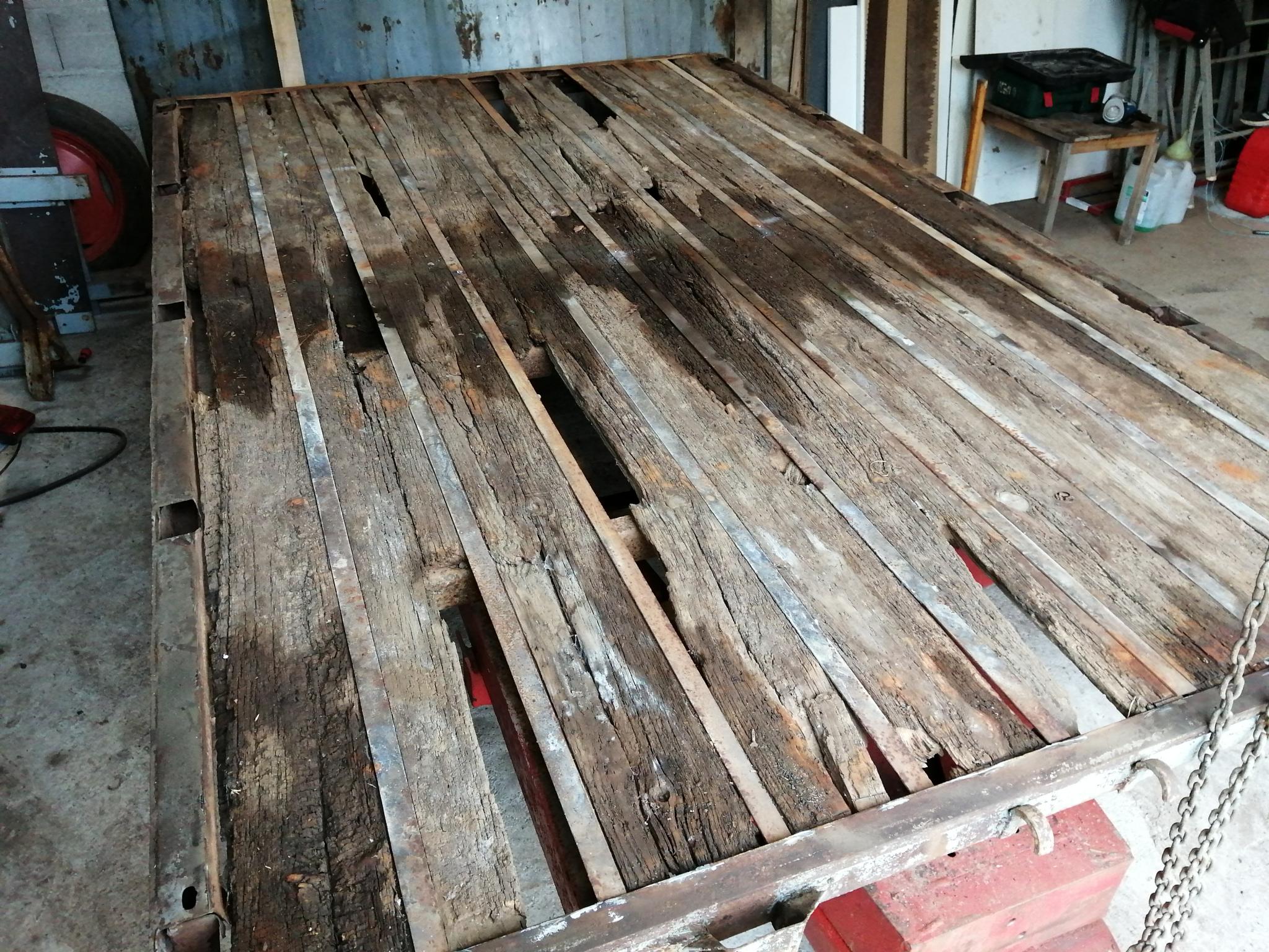

voila le plancher bois en superbe état il était temps d'intervenir

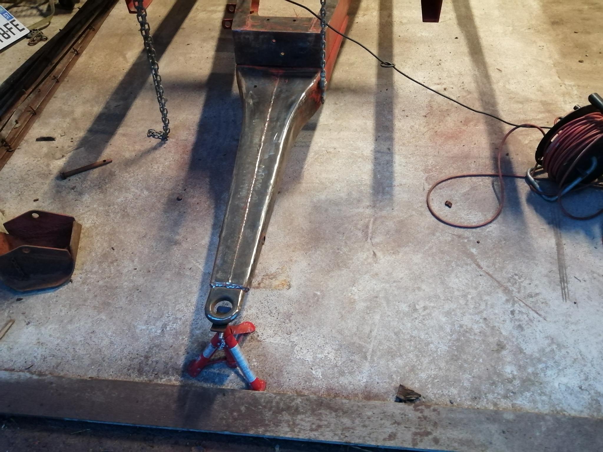

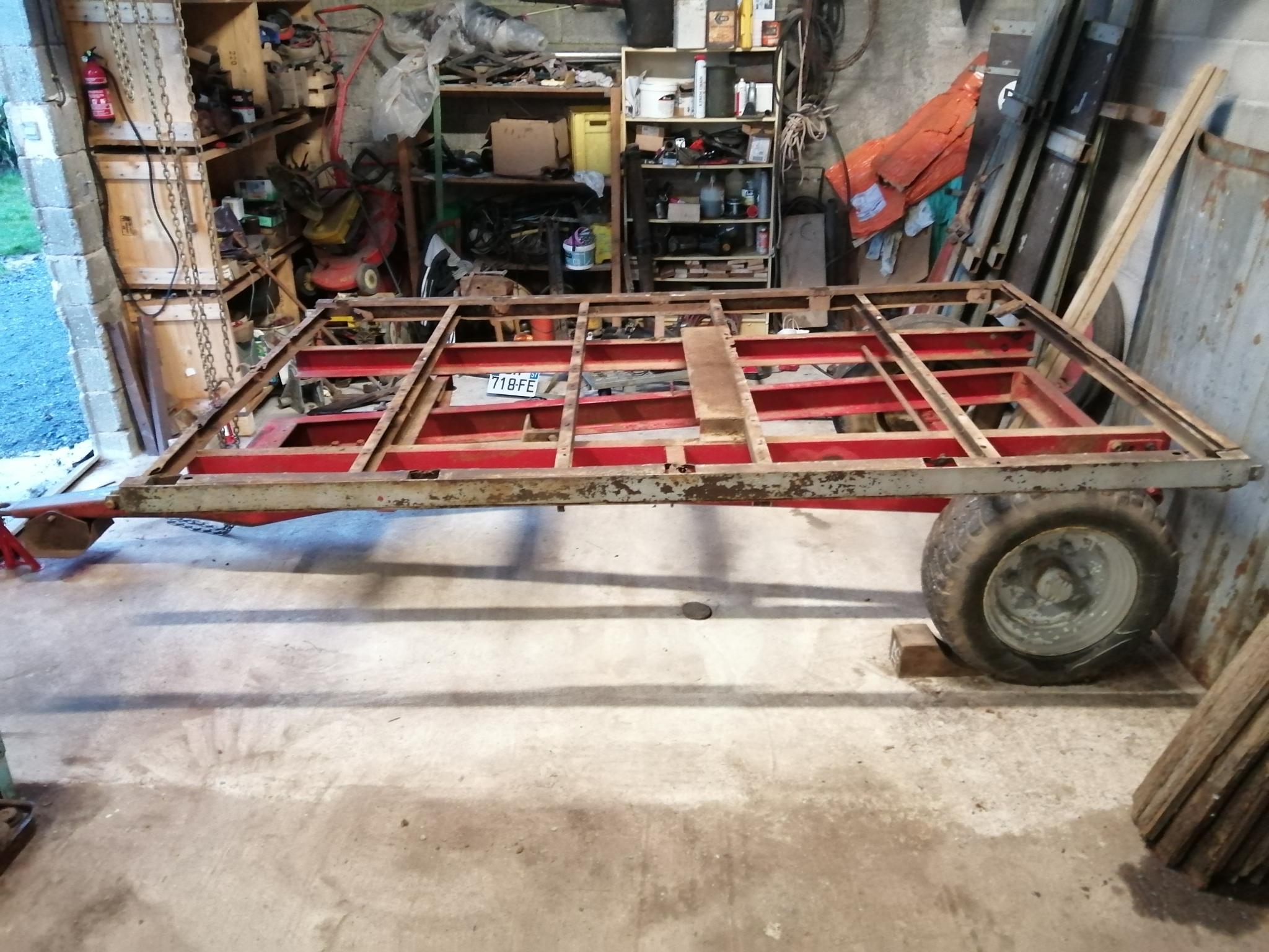

Message par Lucas_57 » 06 Fév 2022, 22:26
voila le chassis nu
Lucas_57

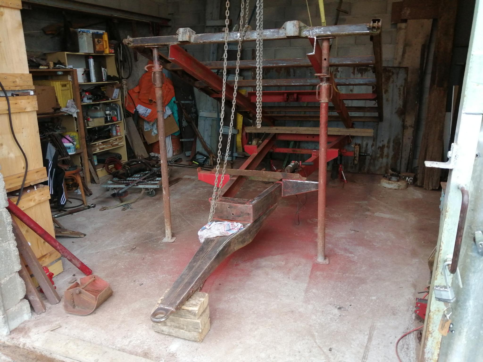

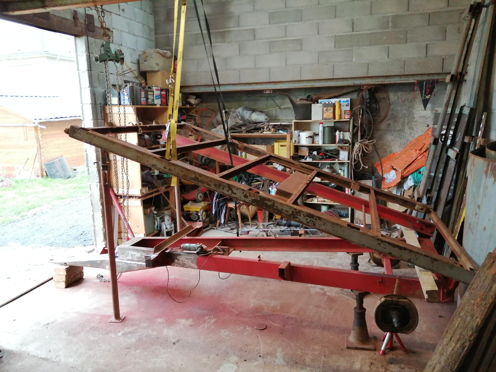

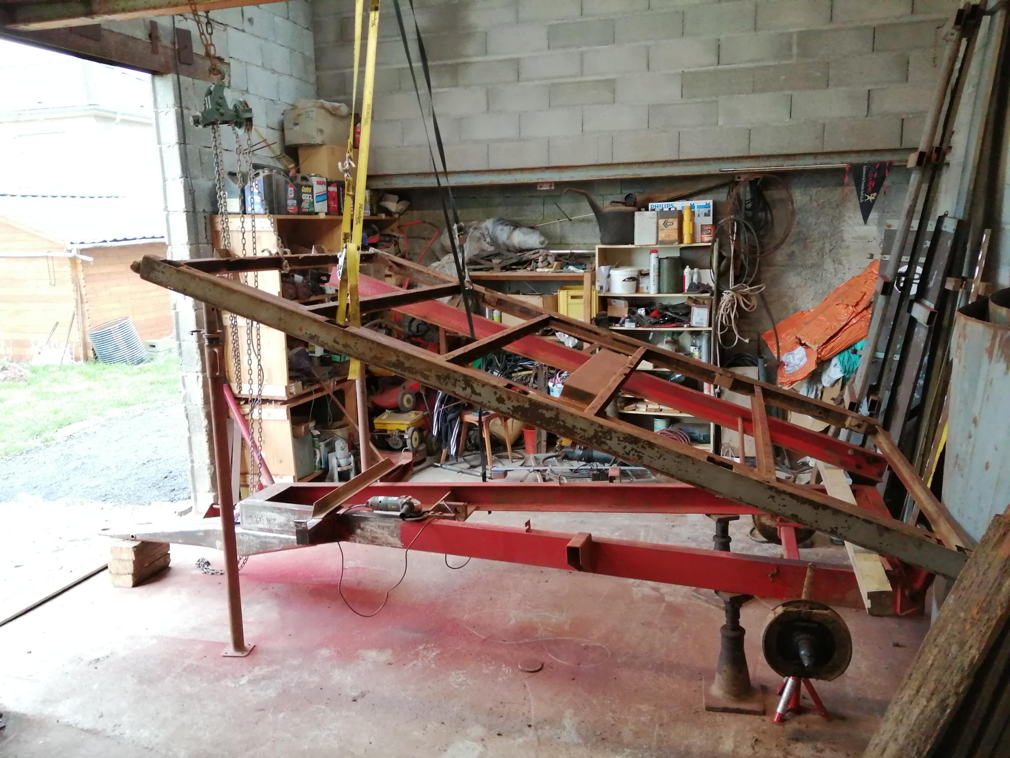

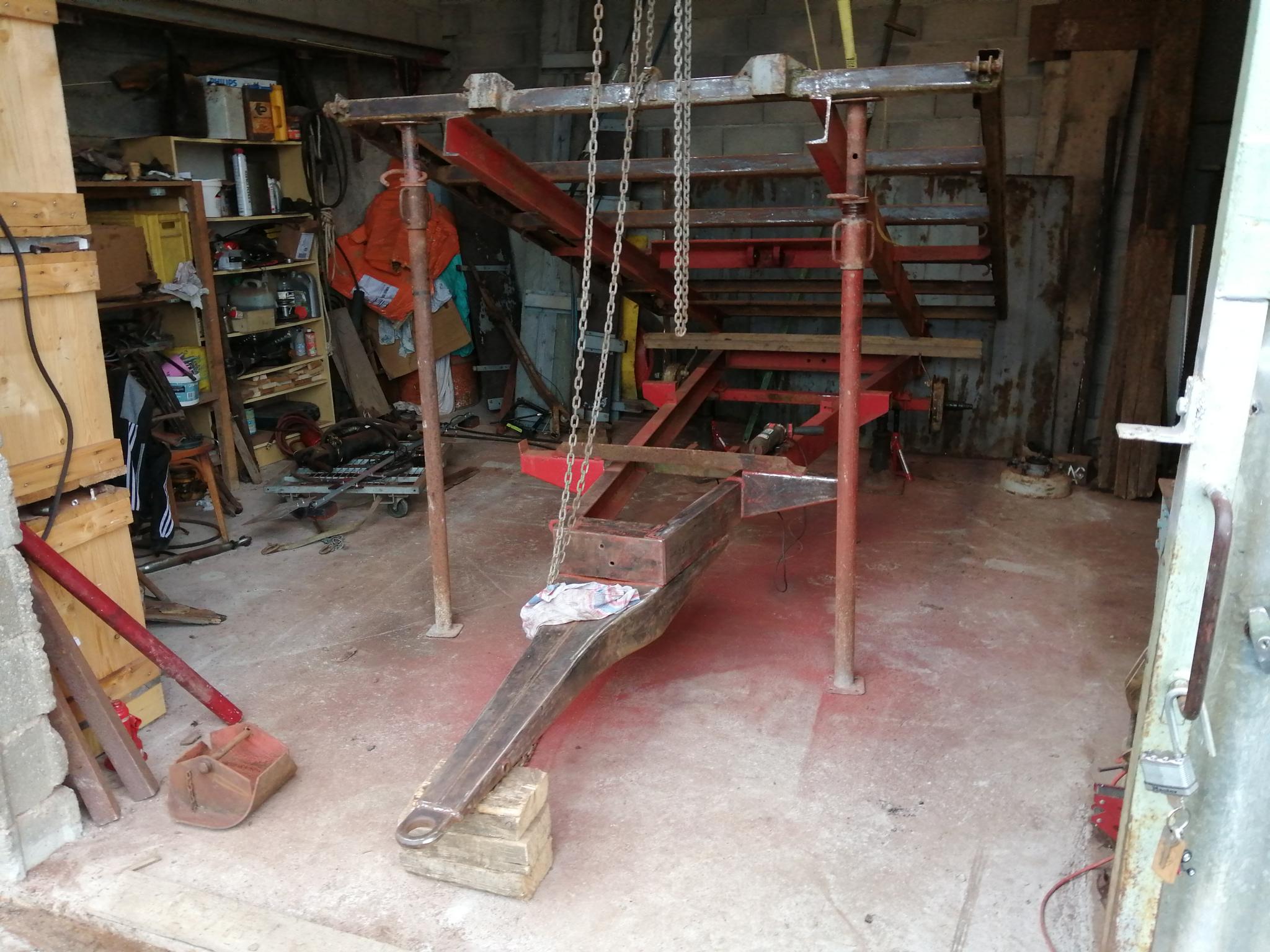

Message par Lucas_57 » 06 Fév 2022, 22:28
début du ponçage puis levage de la caisse pour un travail plus confortable

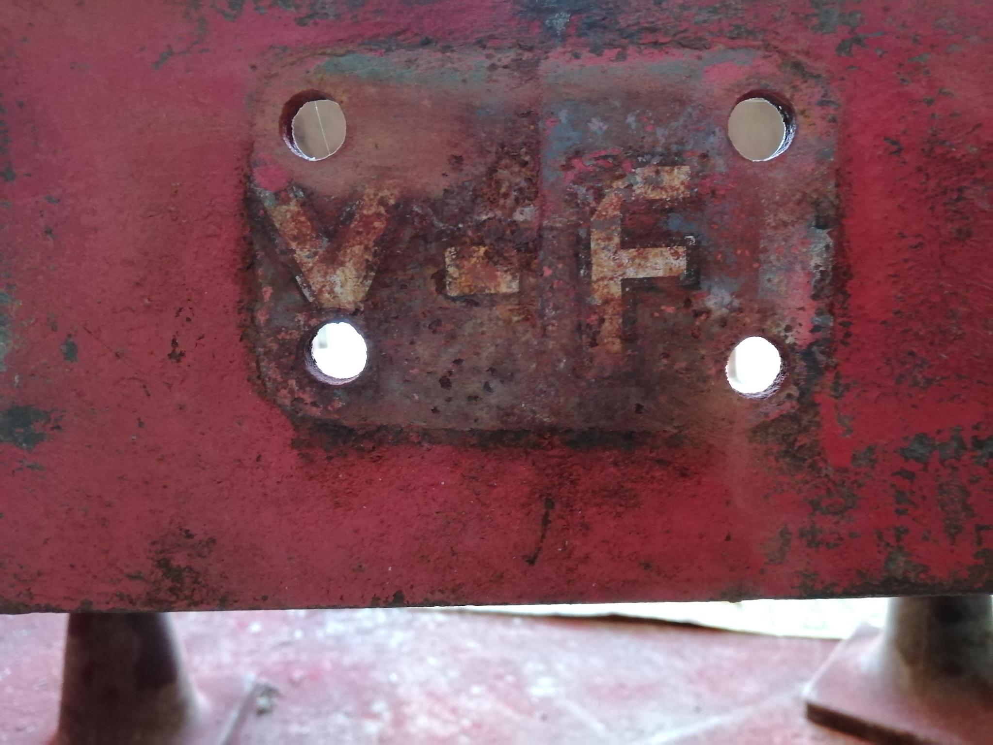

une inscription caché derrière le crochet arrière surement l'écriture d'origine MASSEY-FERGUSON
