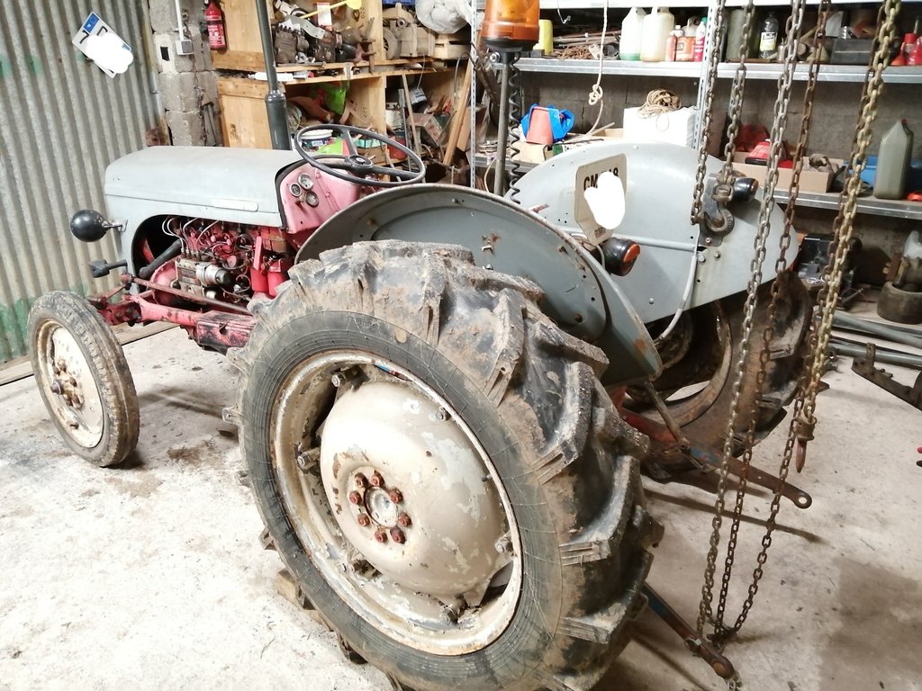

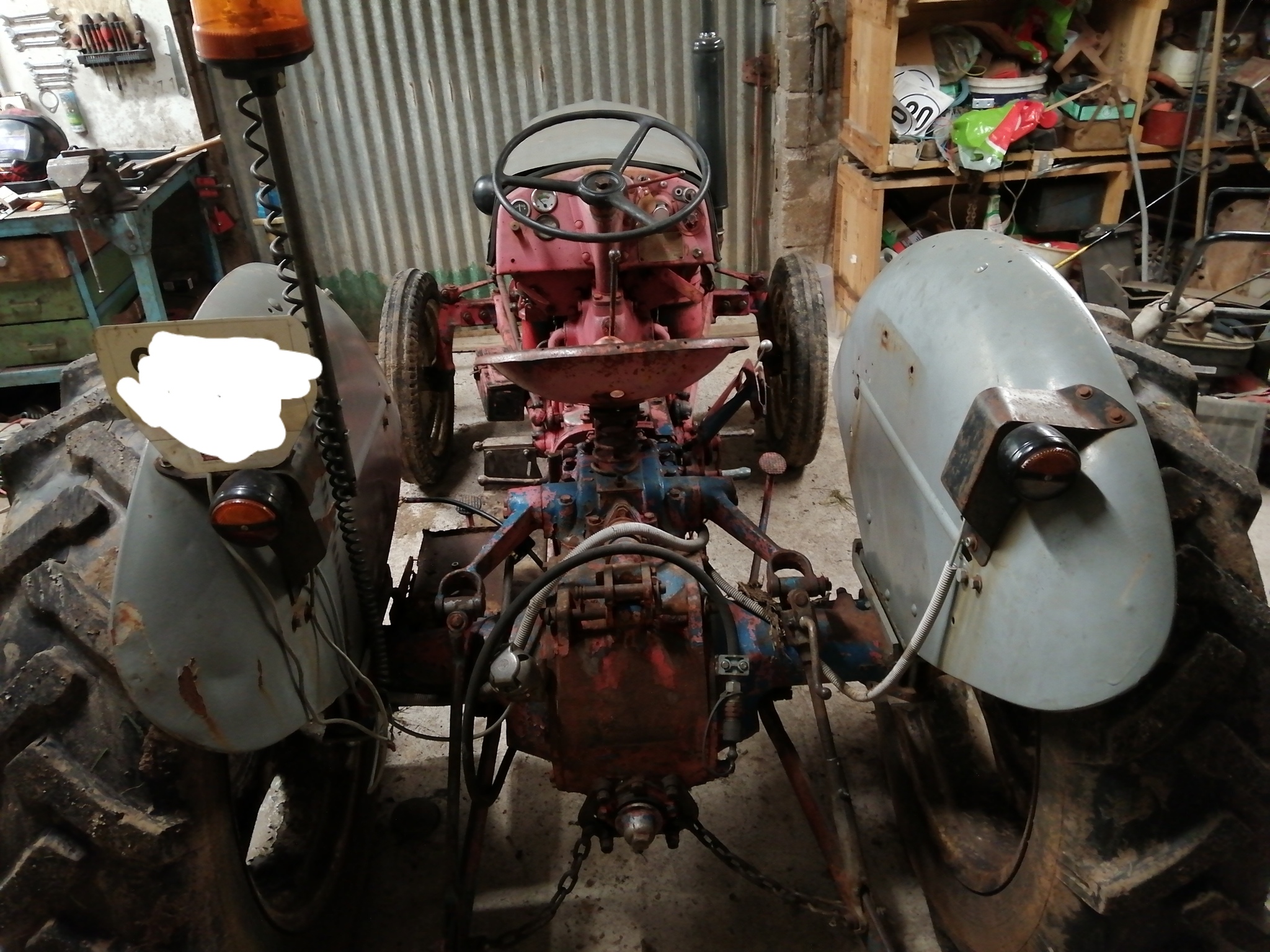

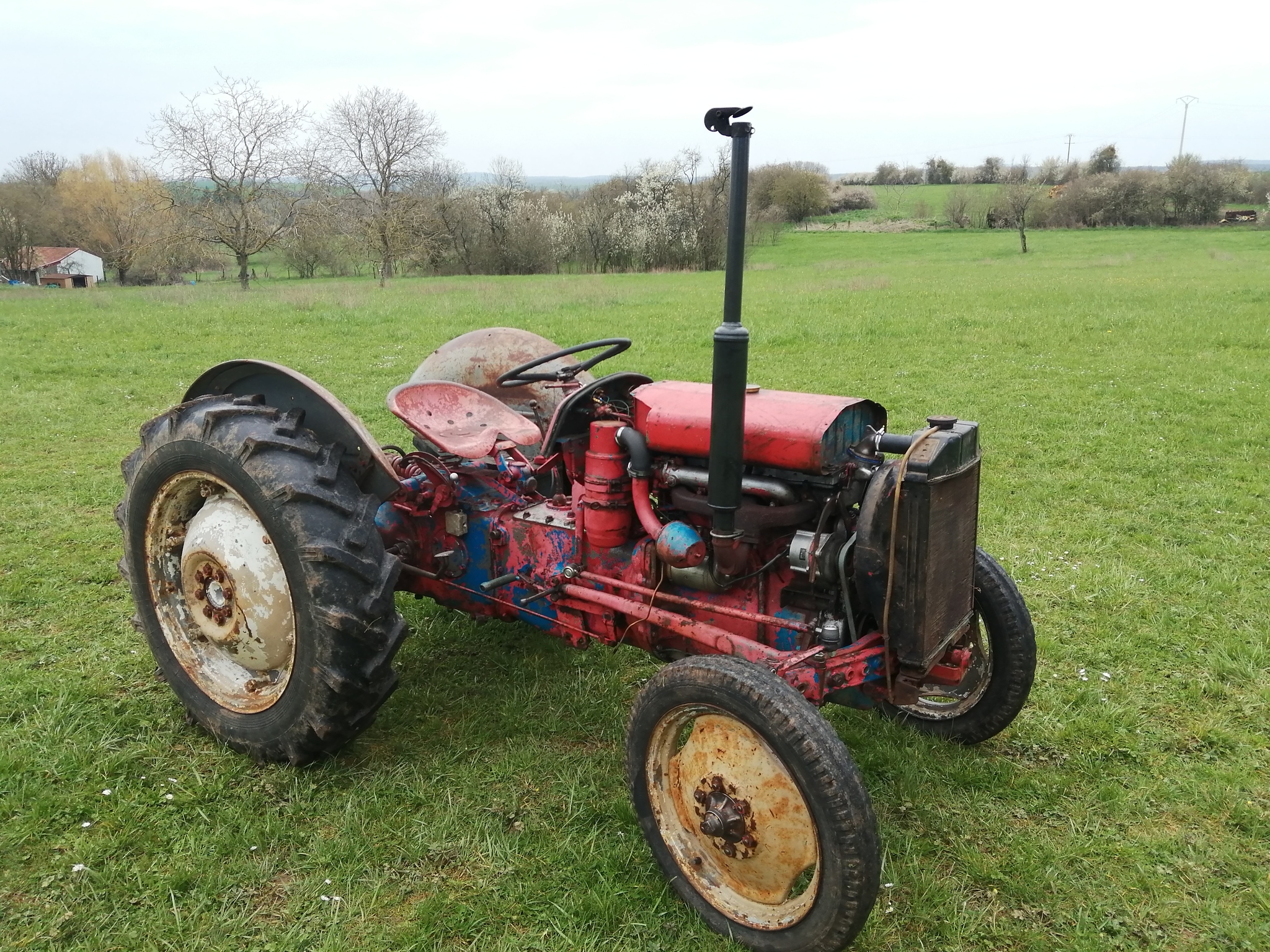

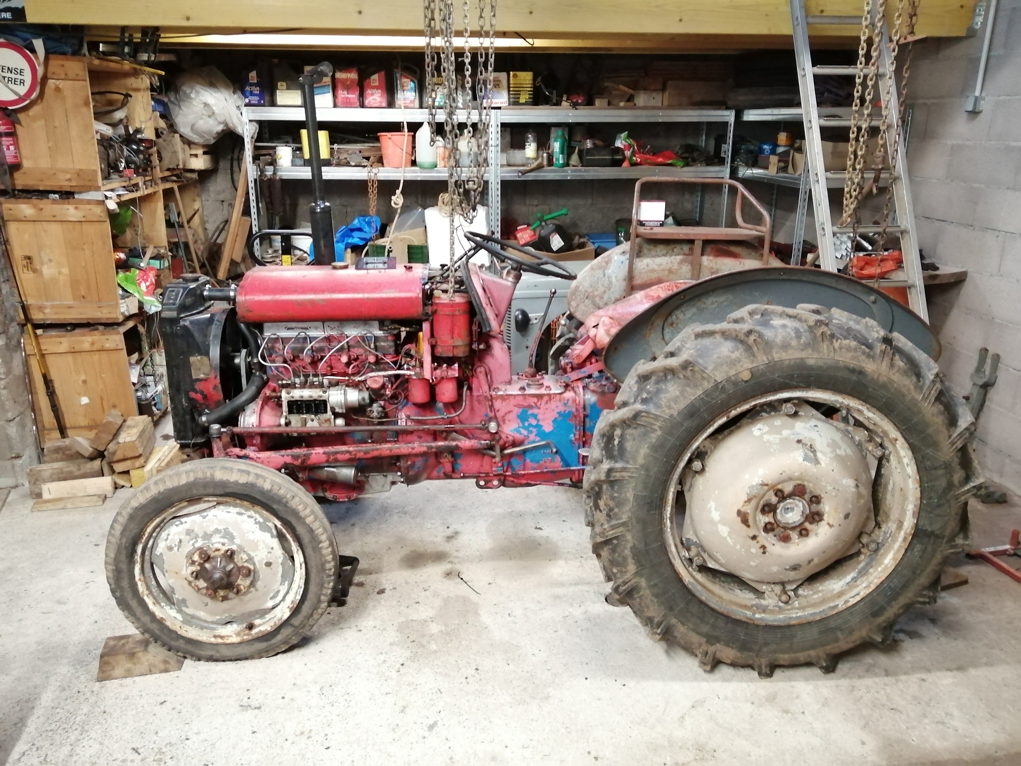

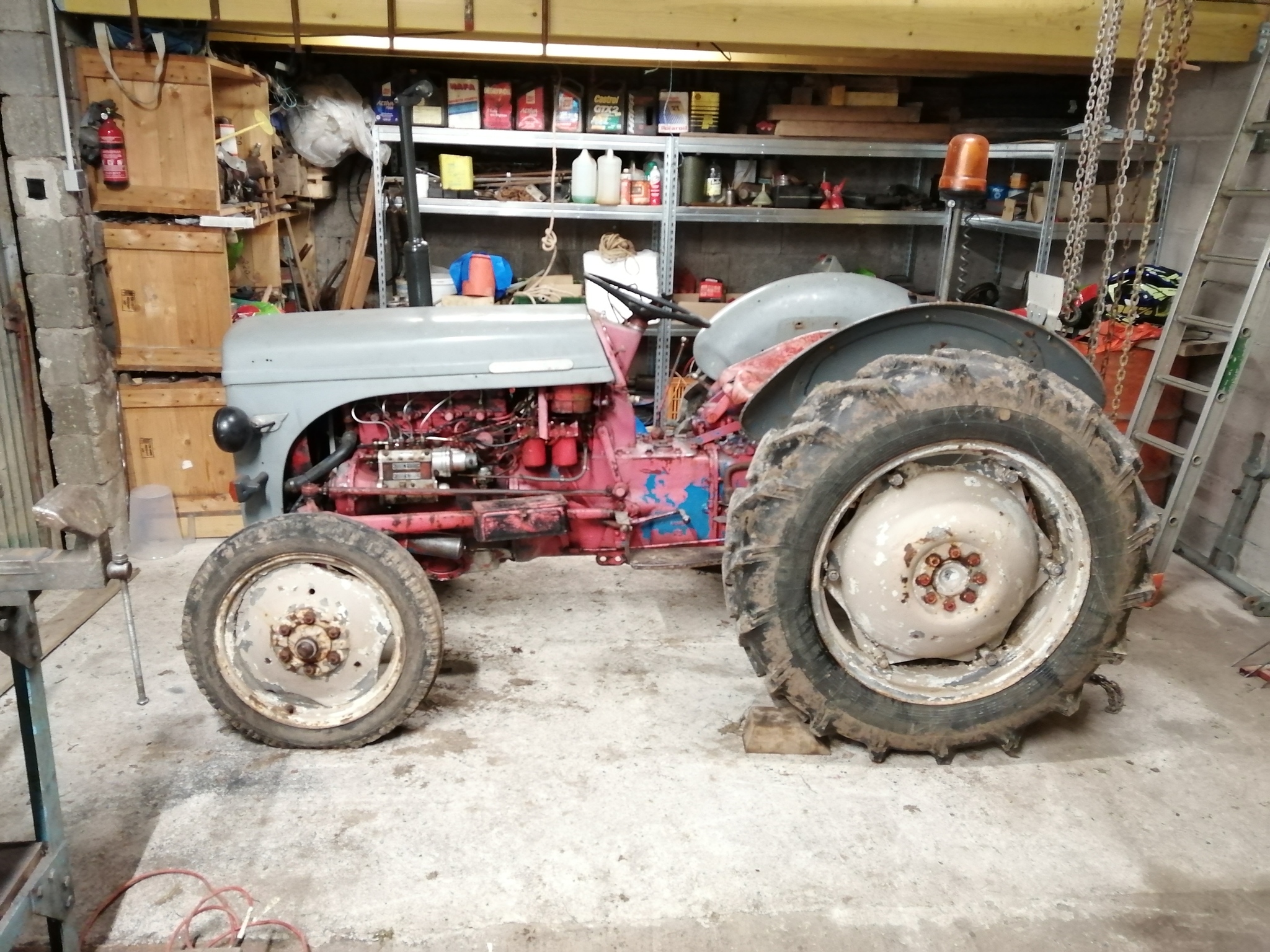

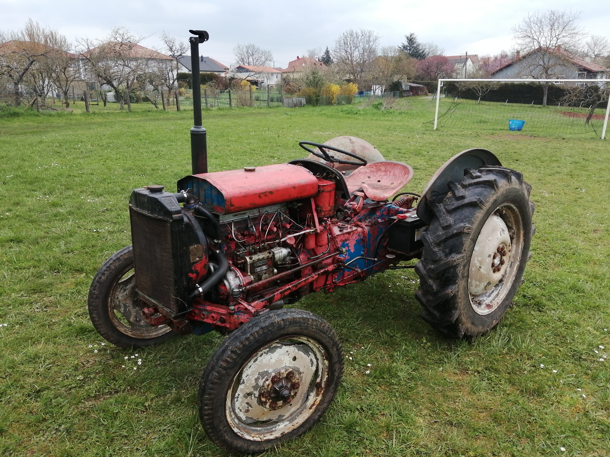

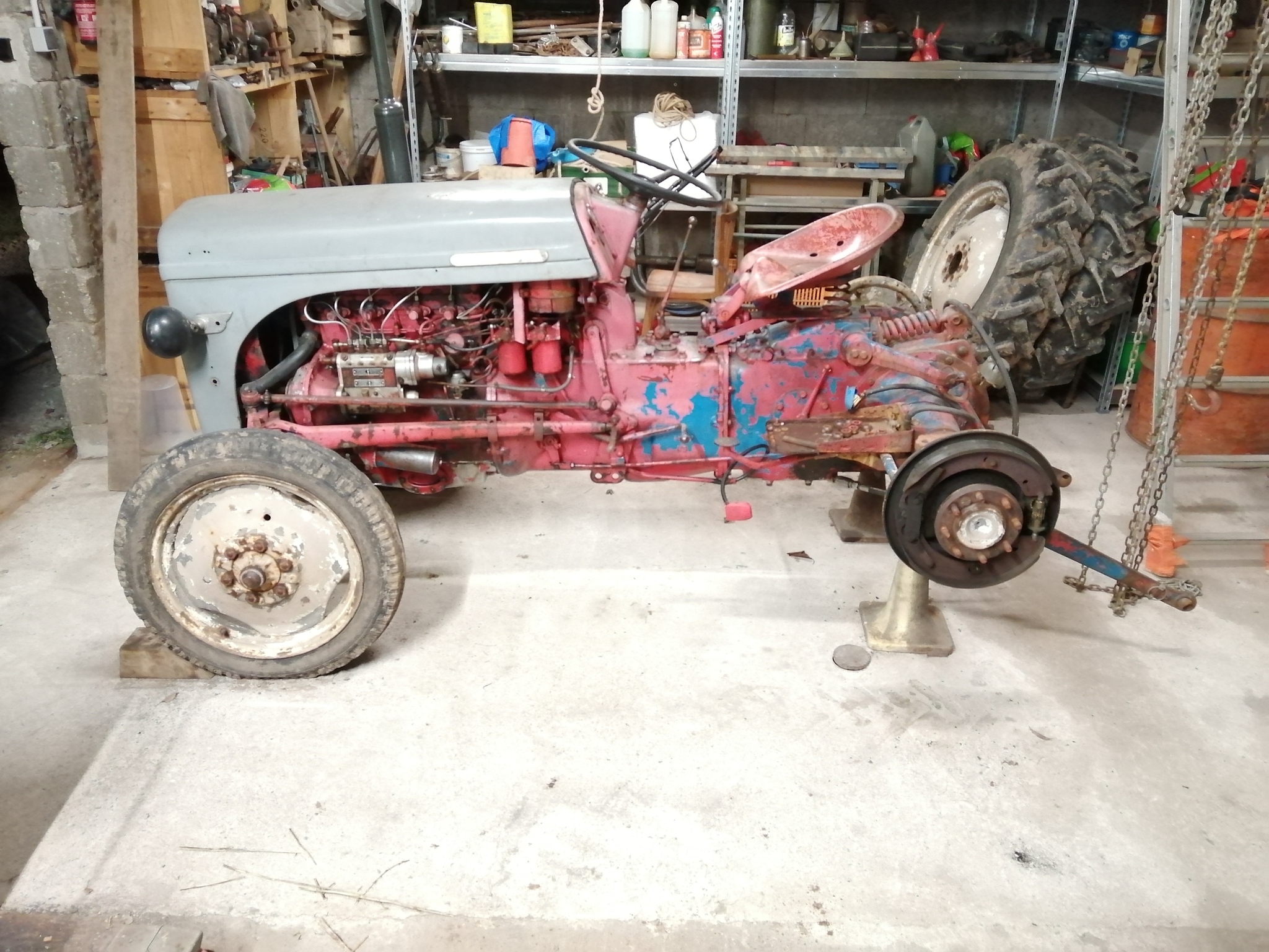

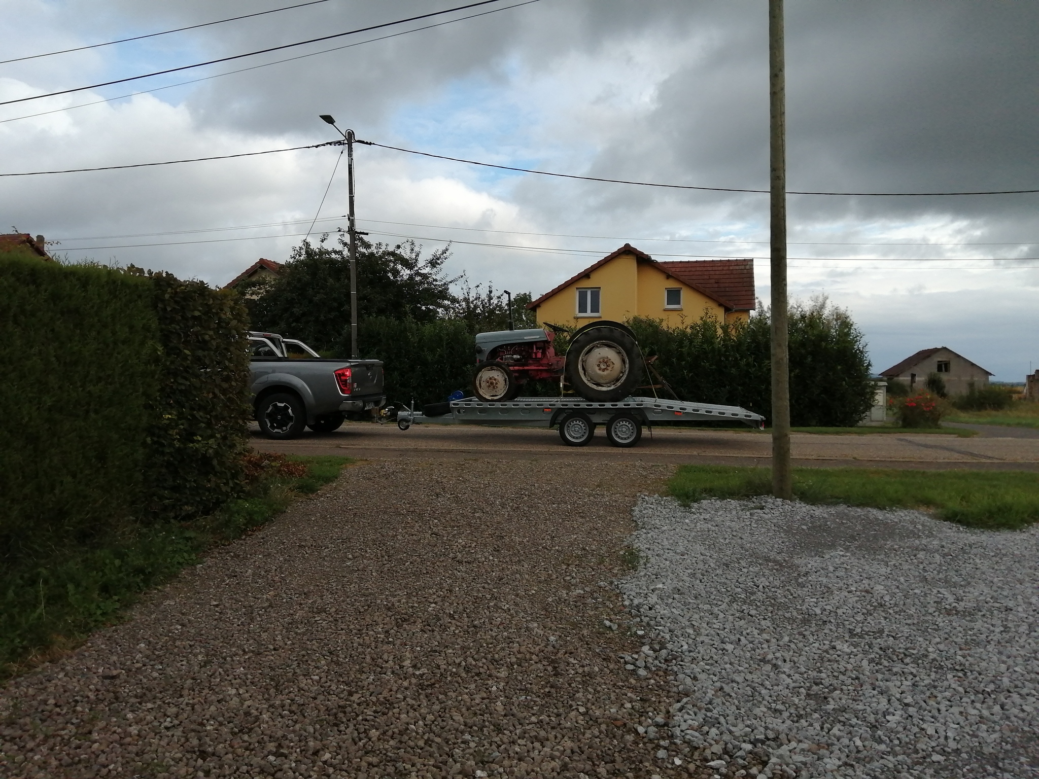

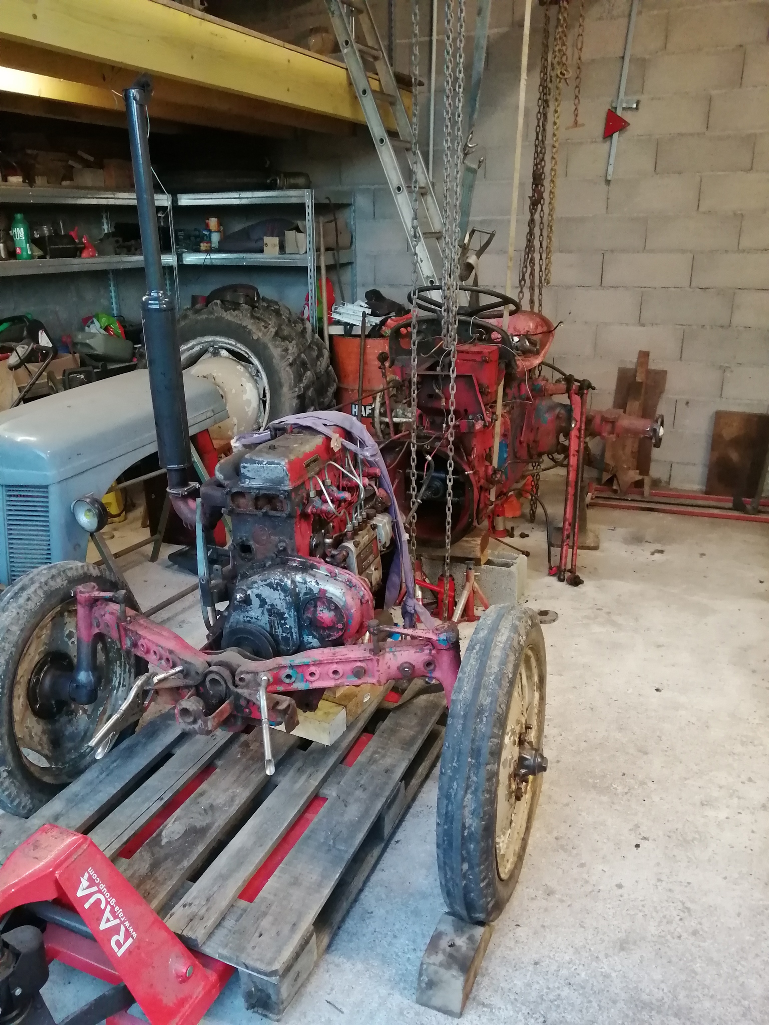

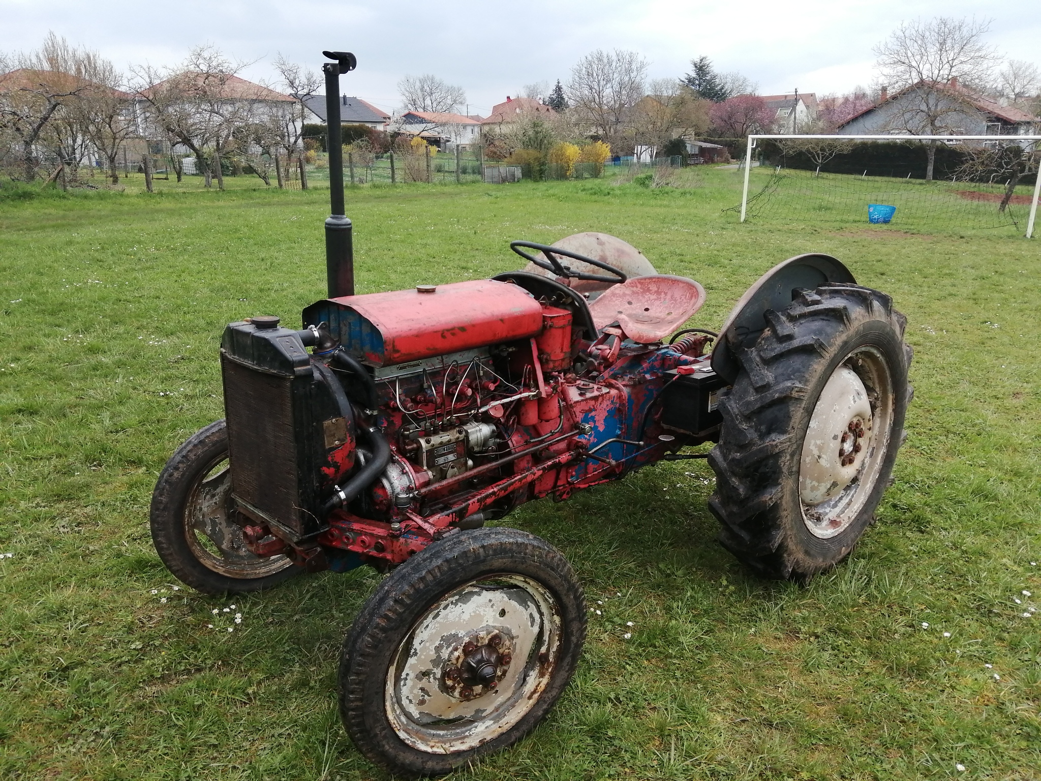

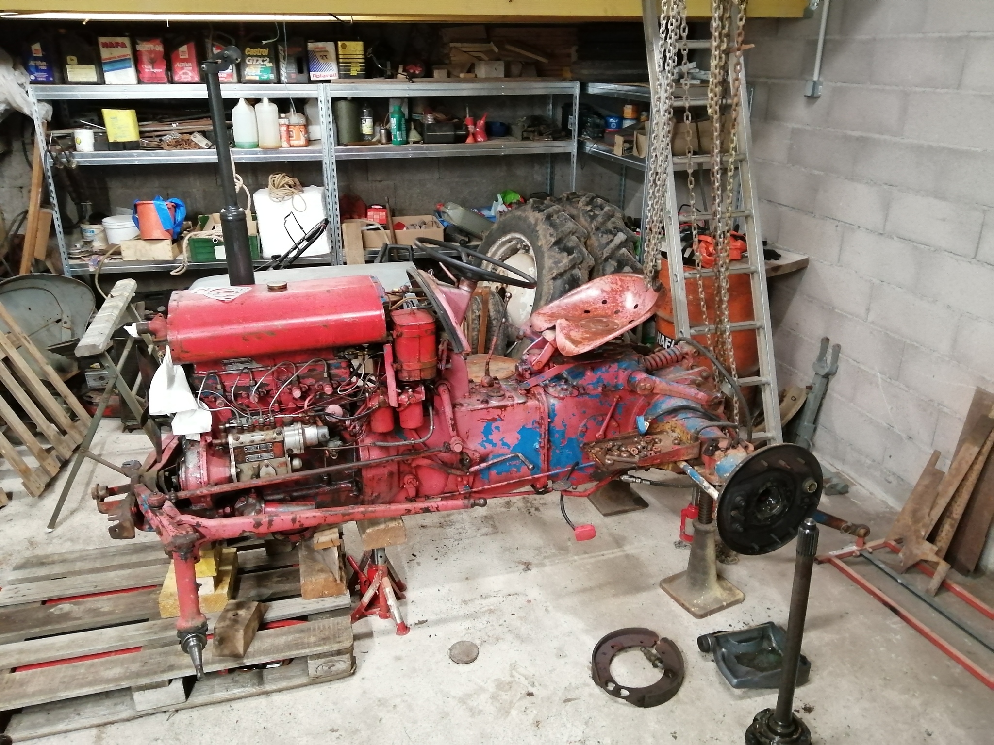

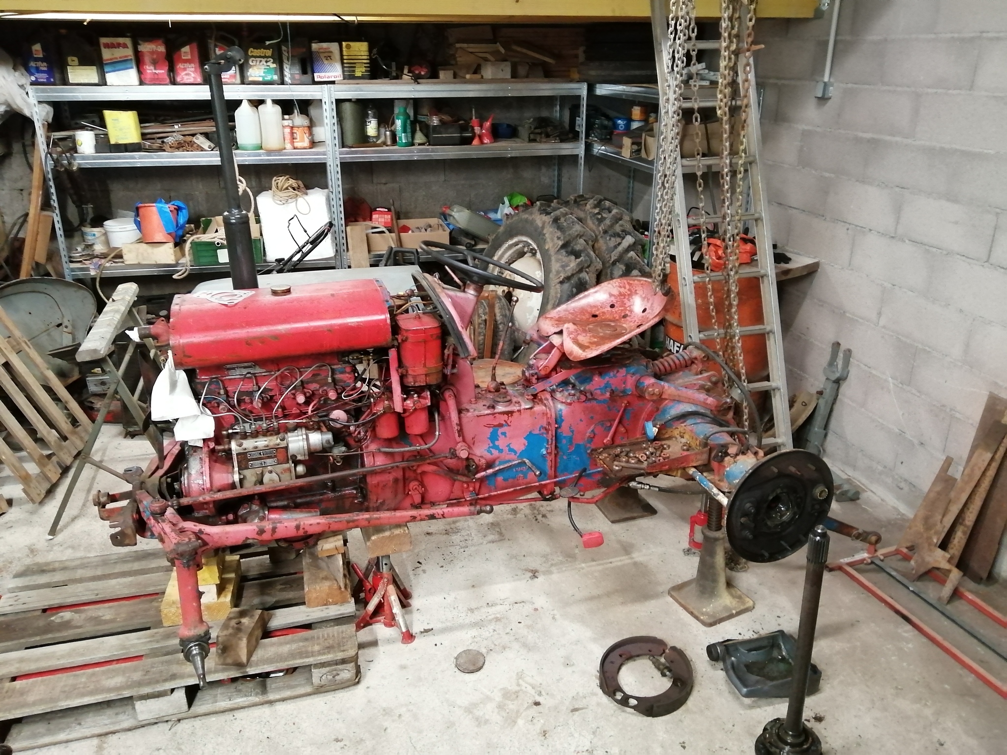

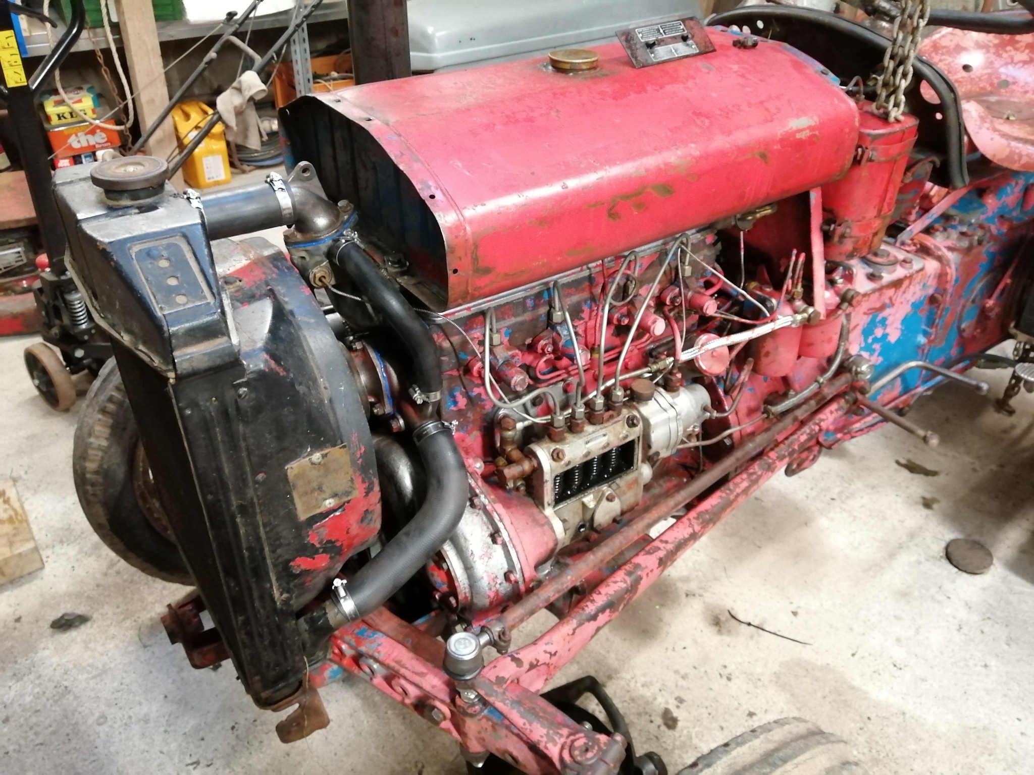

Message par Lucas_57 » 20 Sep 2023, 22:20
Restauration d'un ferguson ff30ds de 1958
Après une petite dizaine d'années dehors et 120km sur un plateau le voila

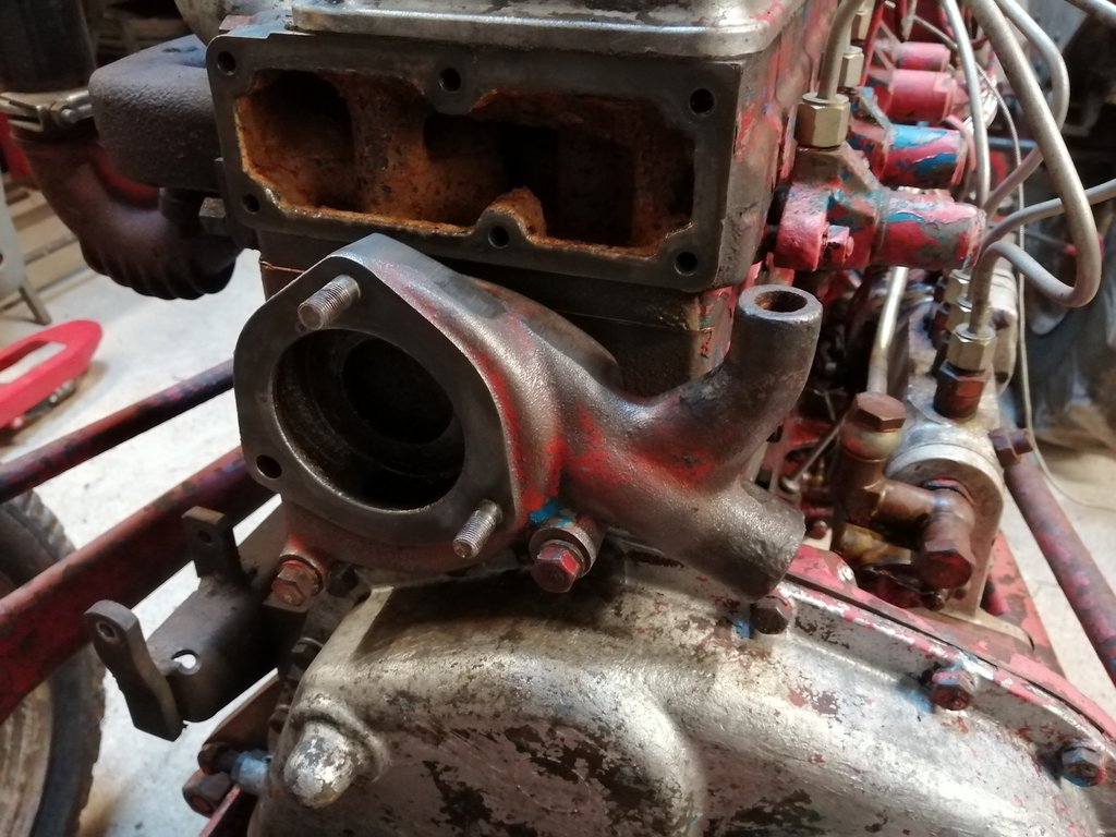

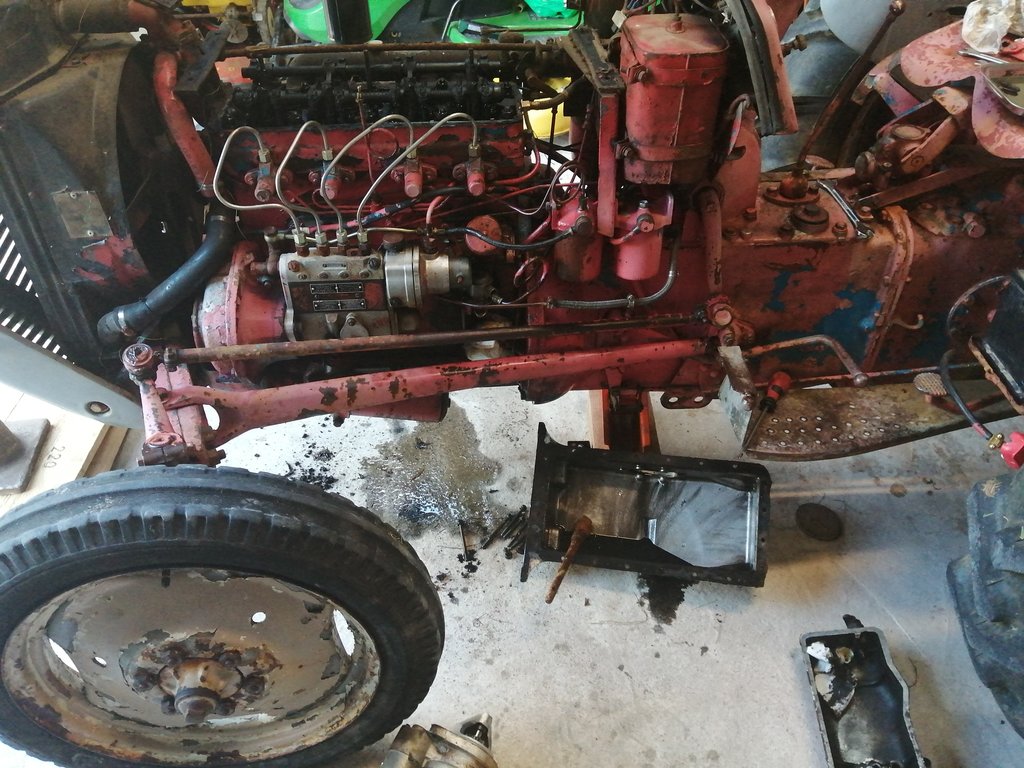

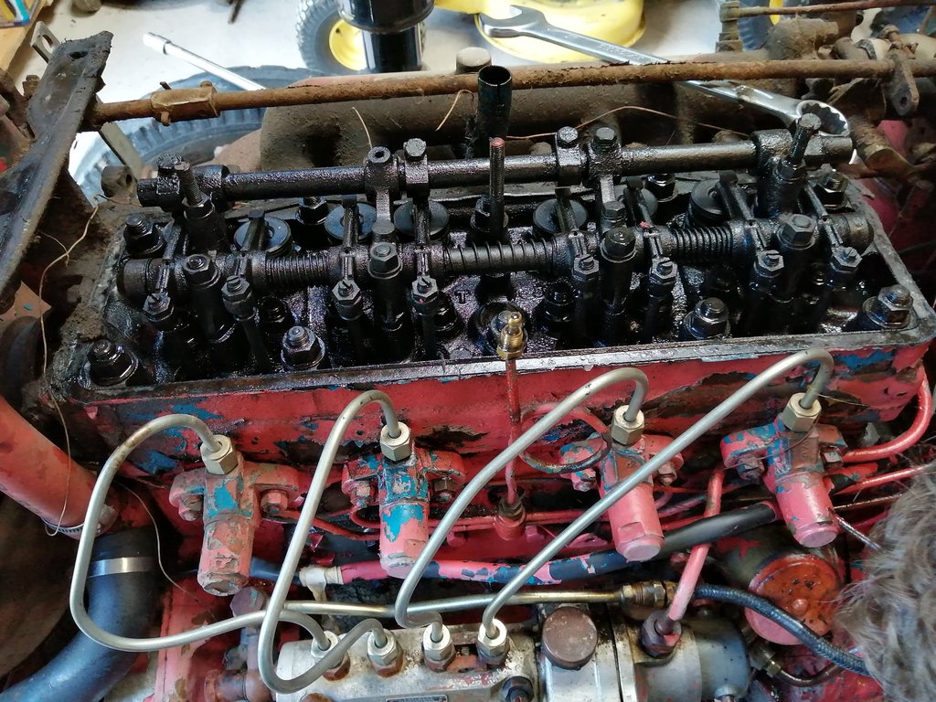

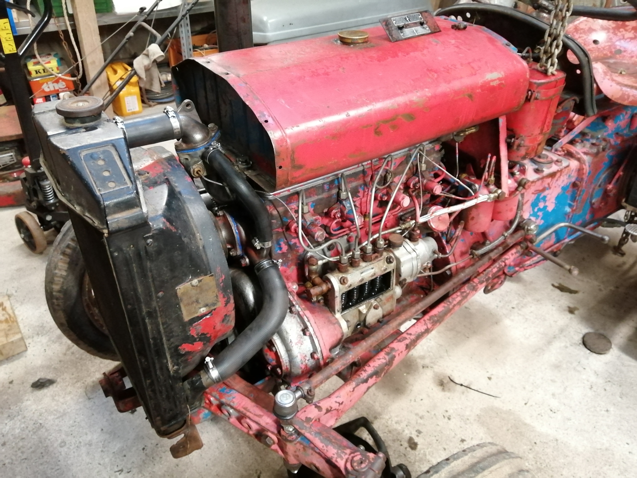

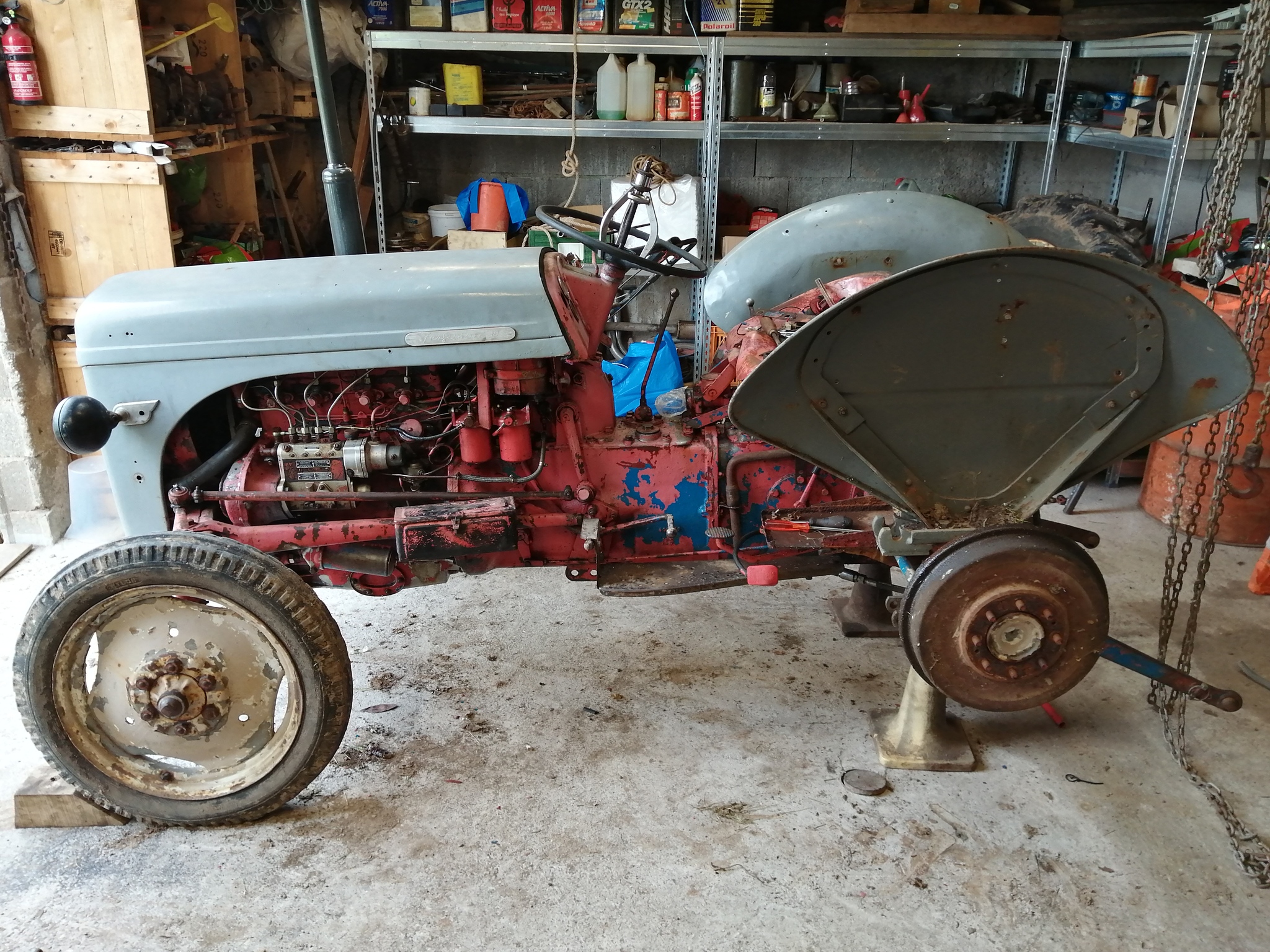

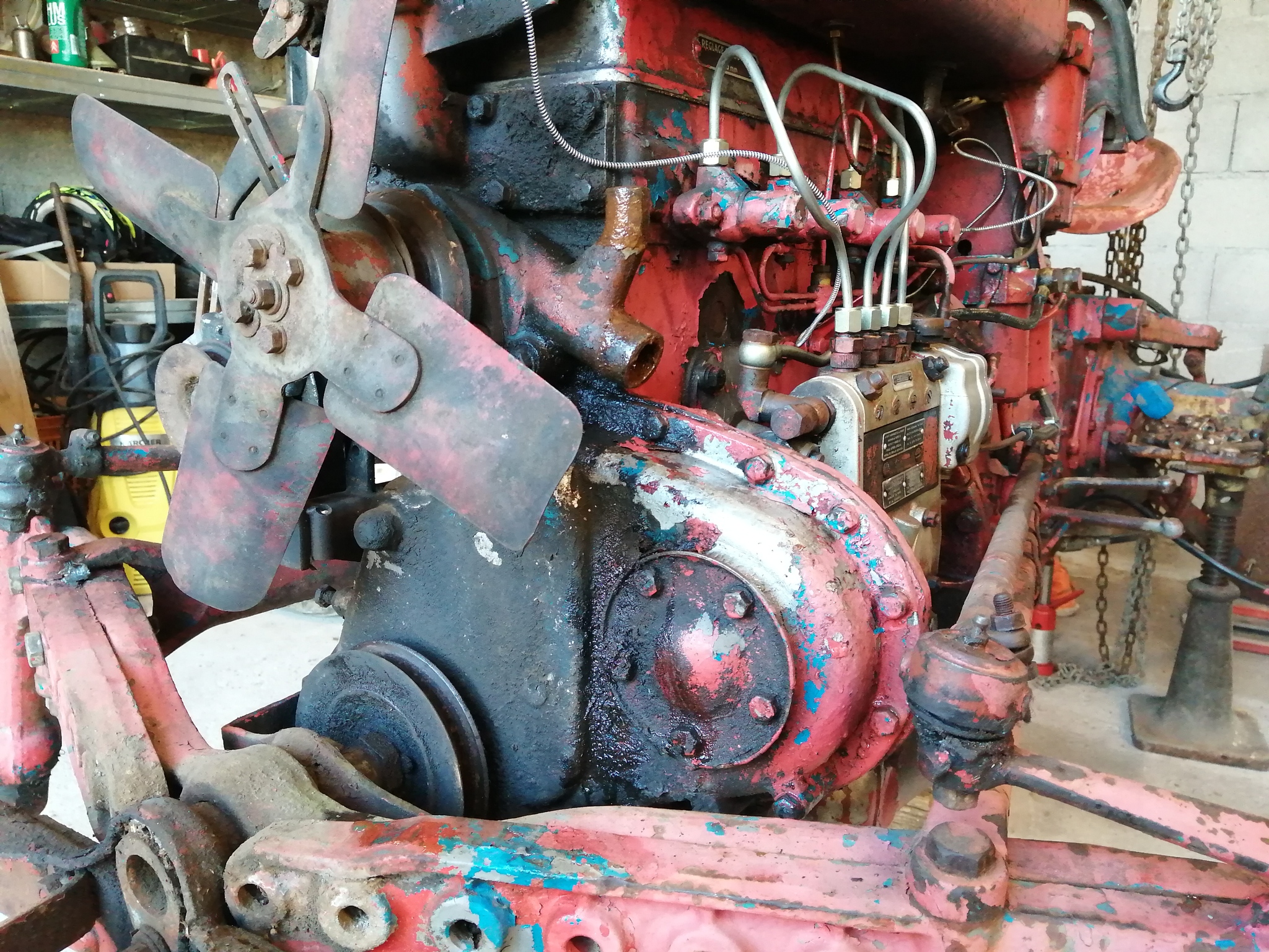

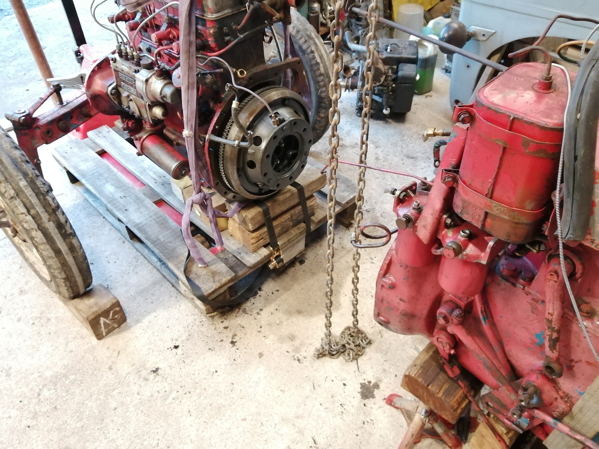

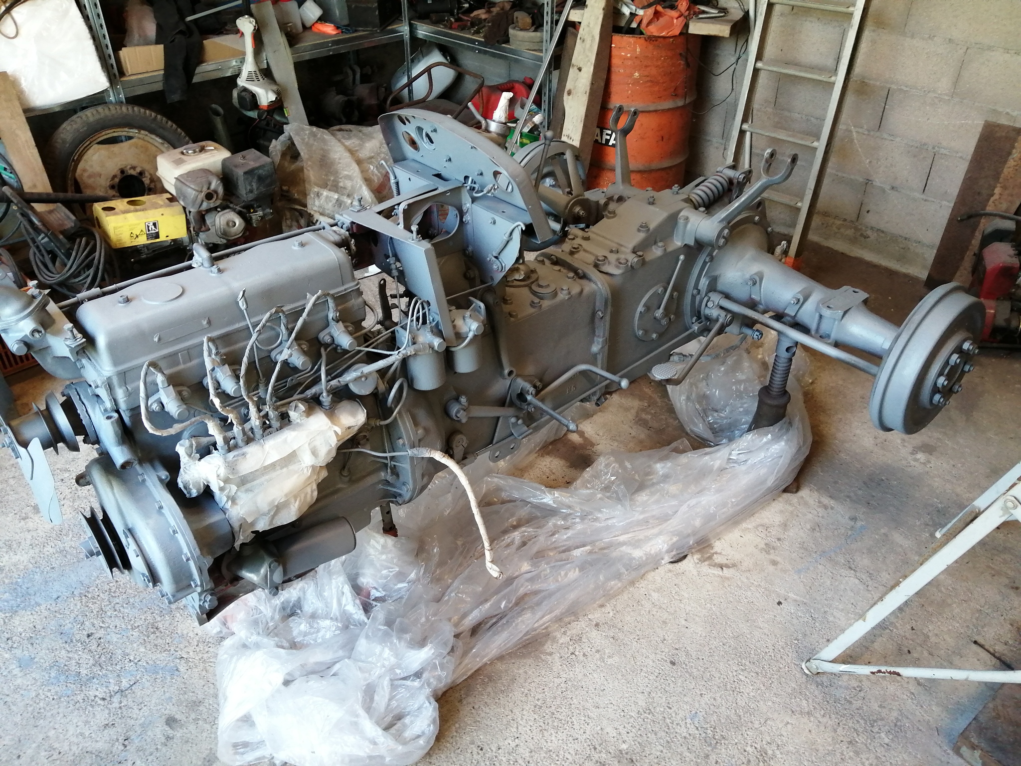

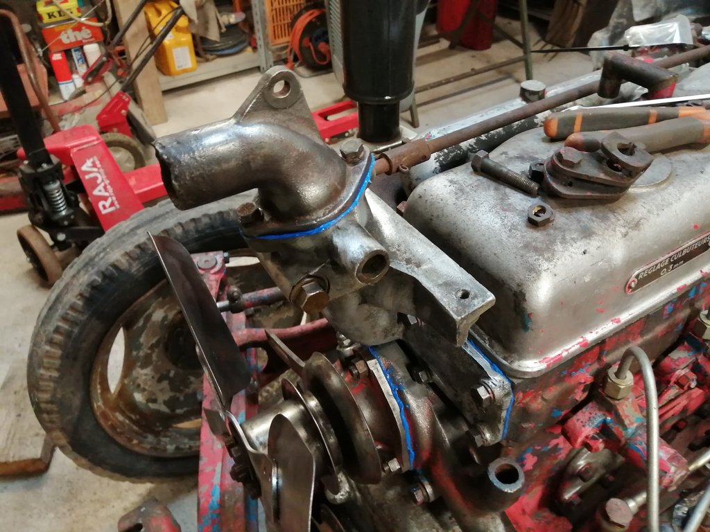

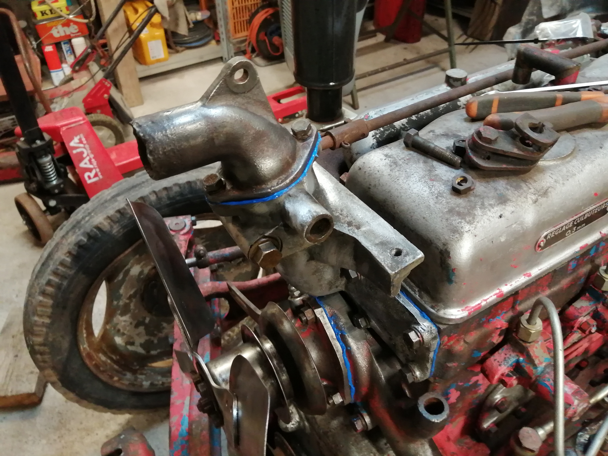

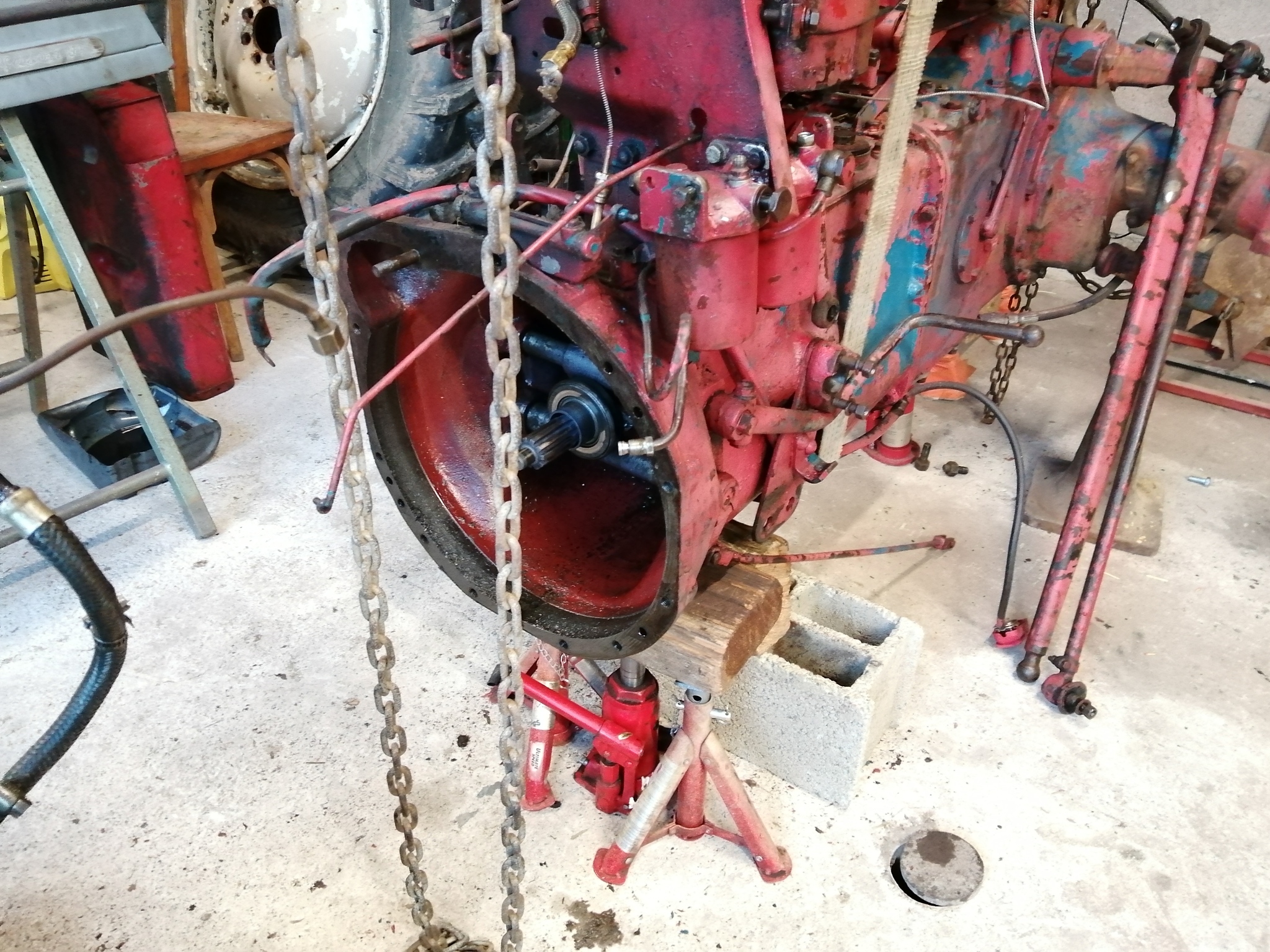

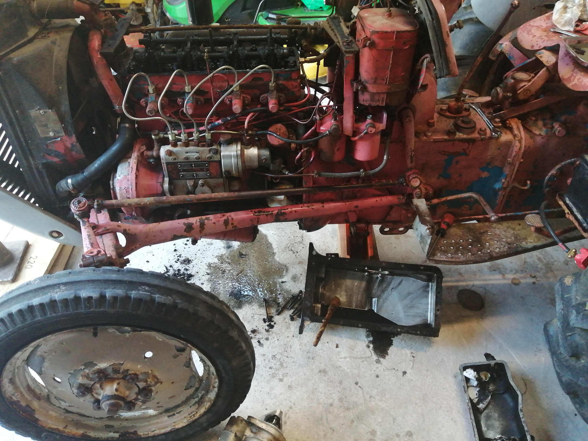

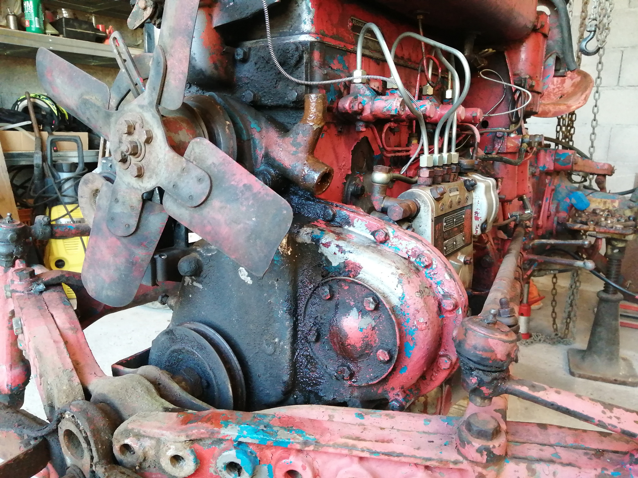

Message par Lucas_57 » 20 Sep 2023, 22:22
Démontage du cache culbuteurs pour réglage et démontage du carter moteur pour nettoyage
remise en huile + vidange de la boite

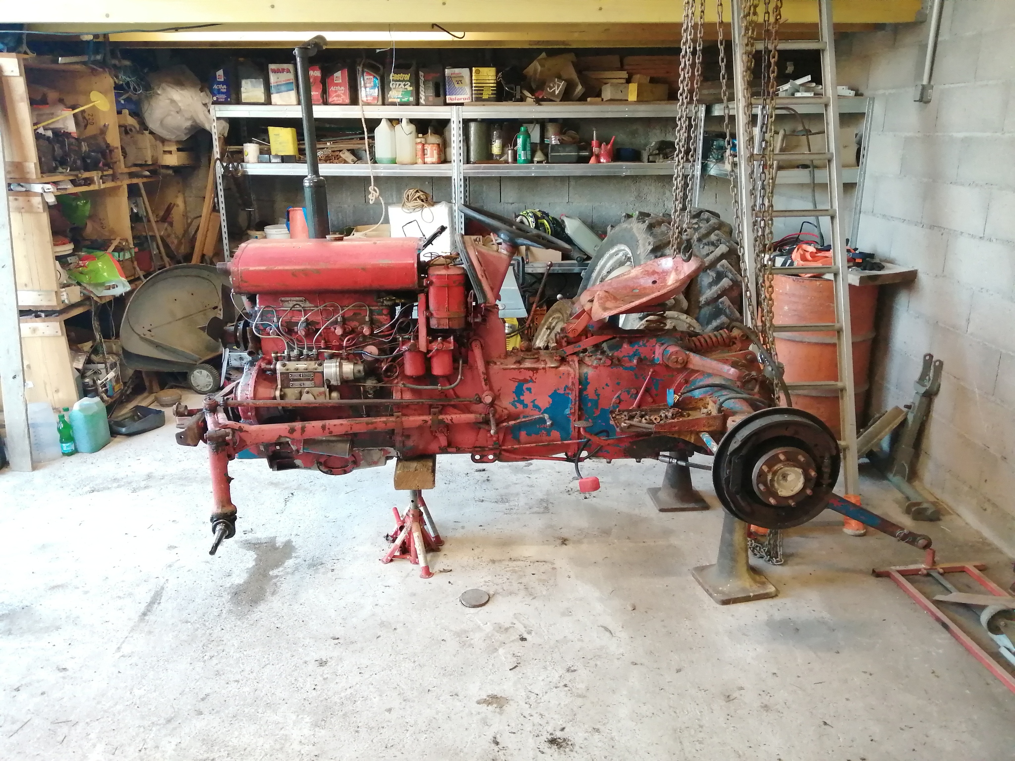

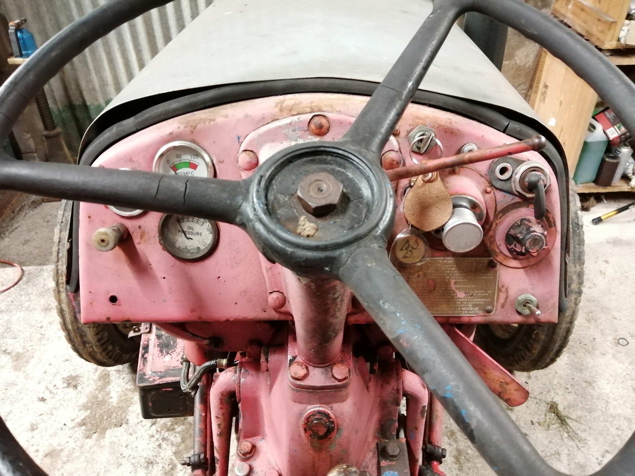

Re: Restauration ferguson ff30ds 1958

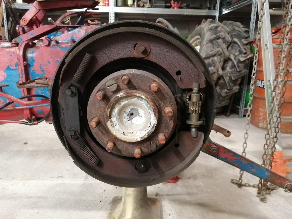

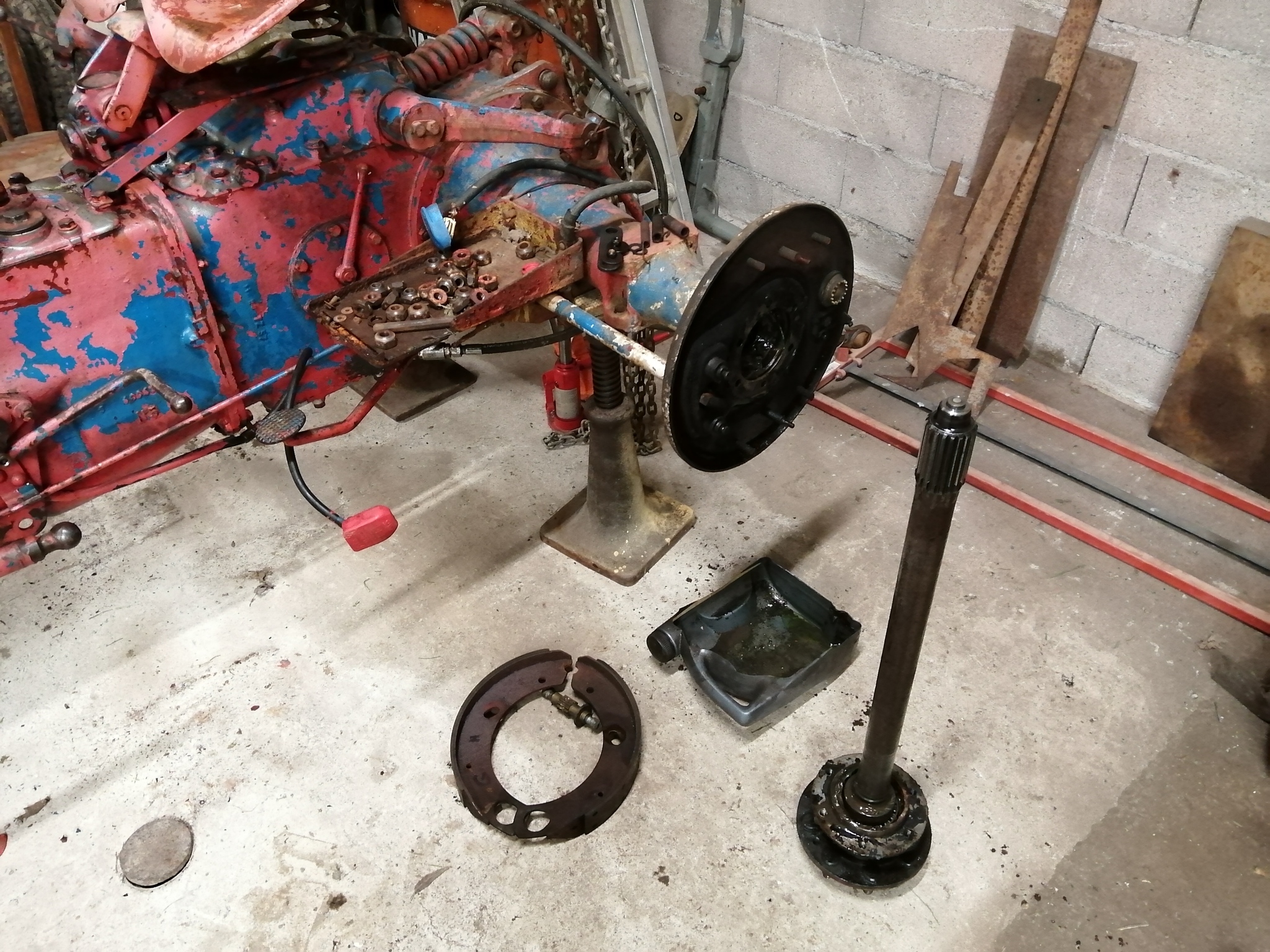

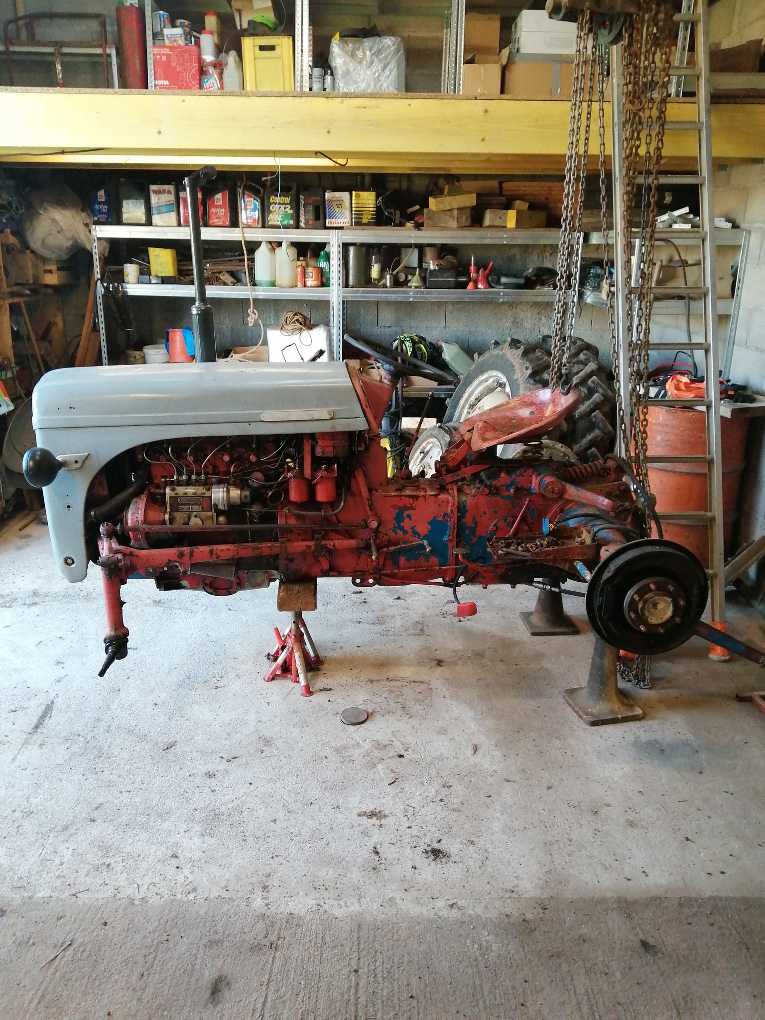

Message par Lucas_57 » 20 Sep 2023, 22:25

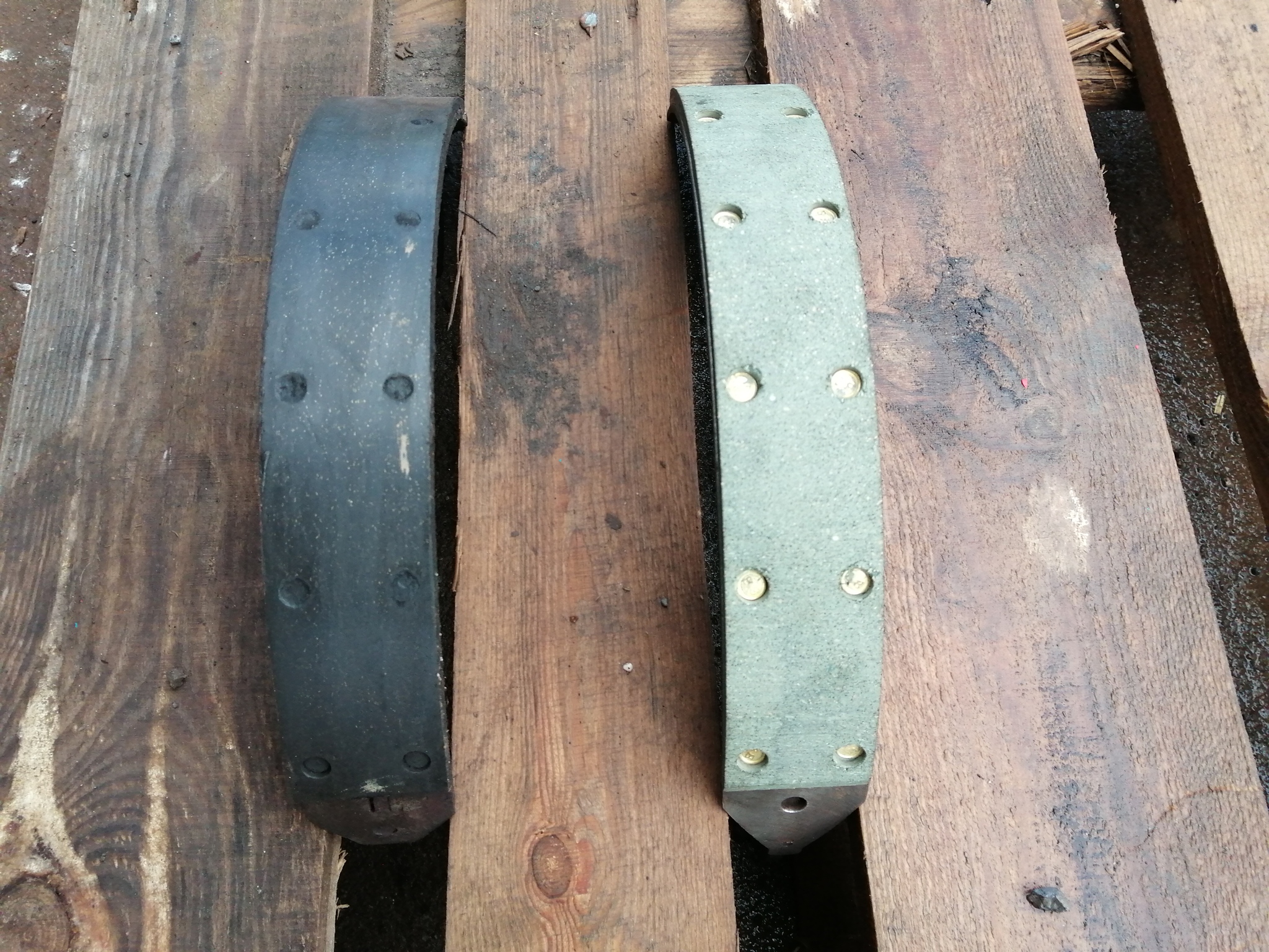

Démontage des freins pour refaire les garnitures

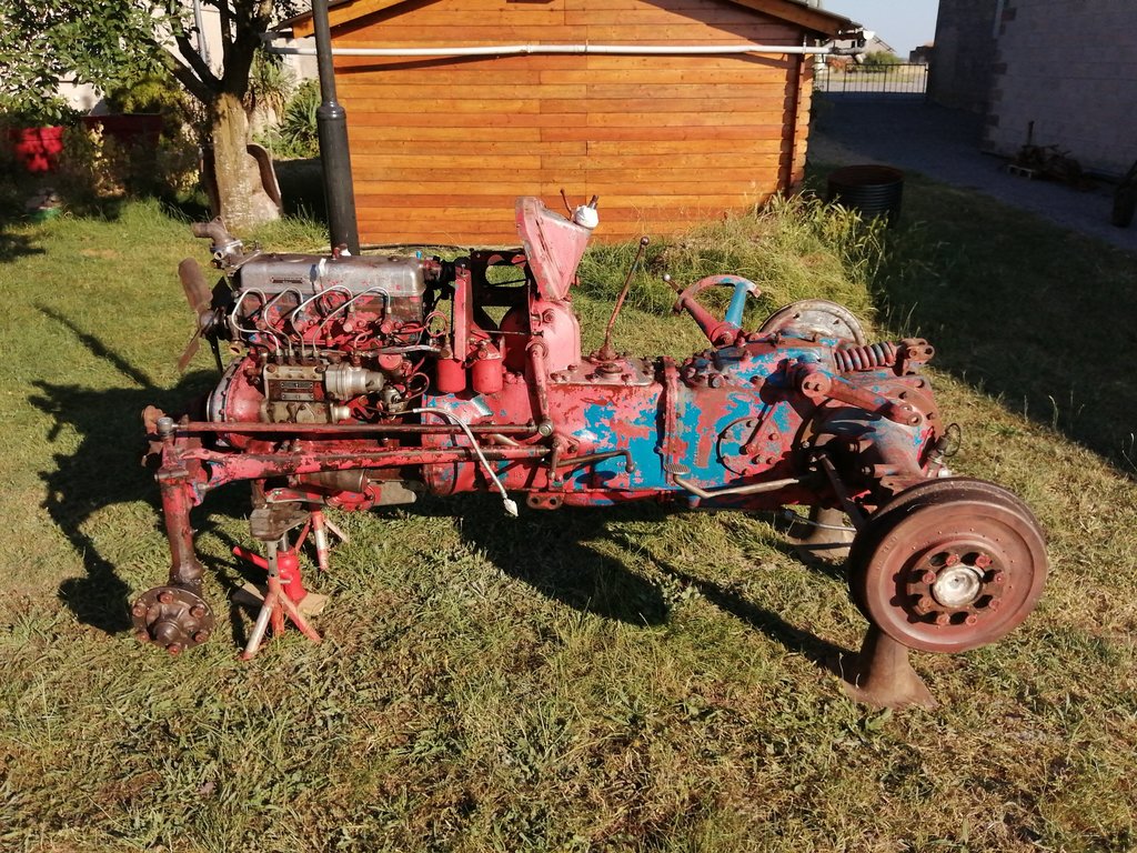

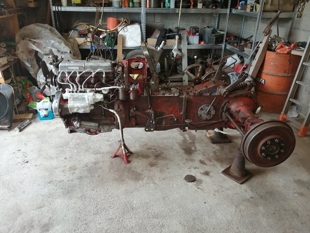

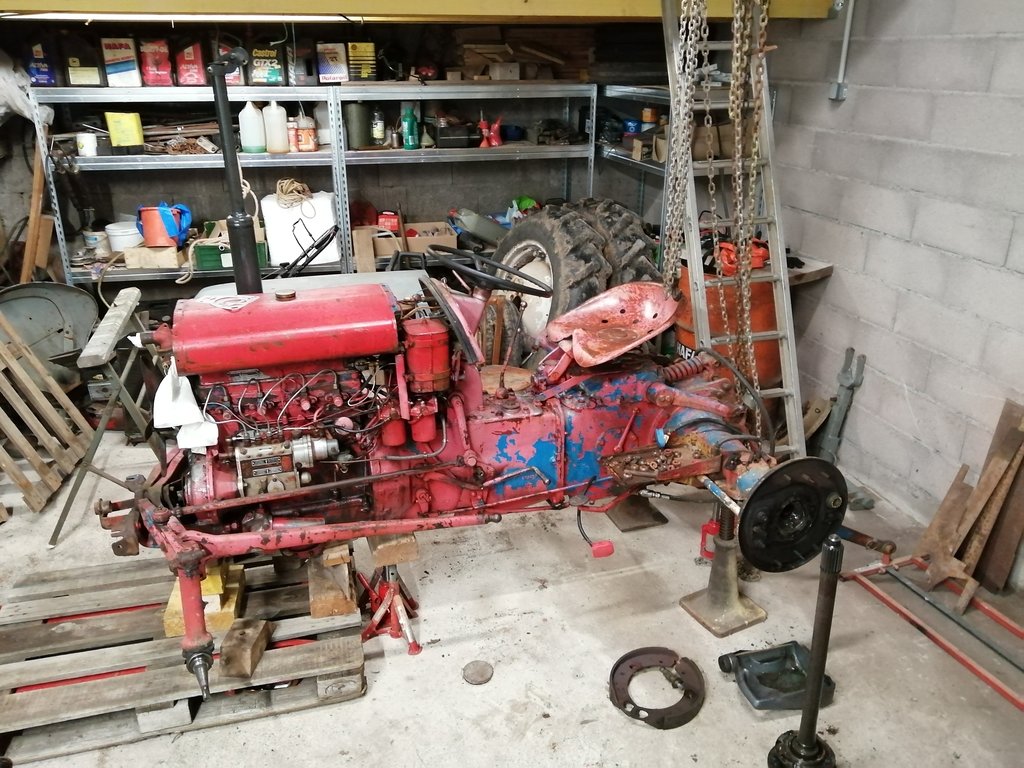

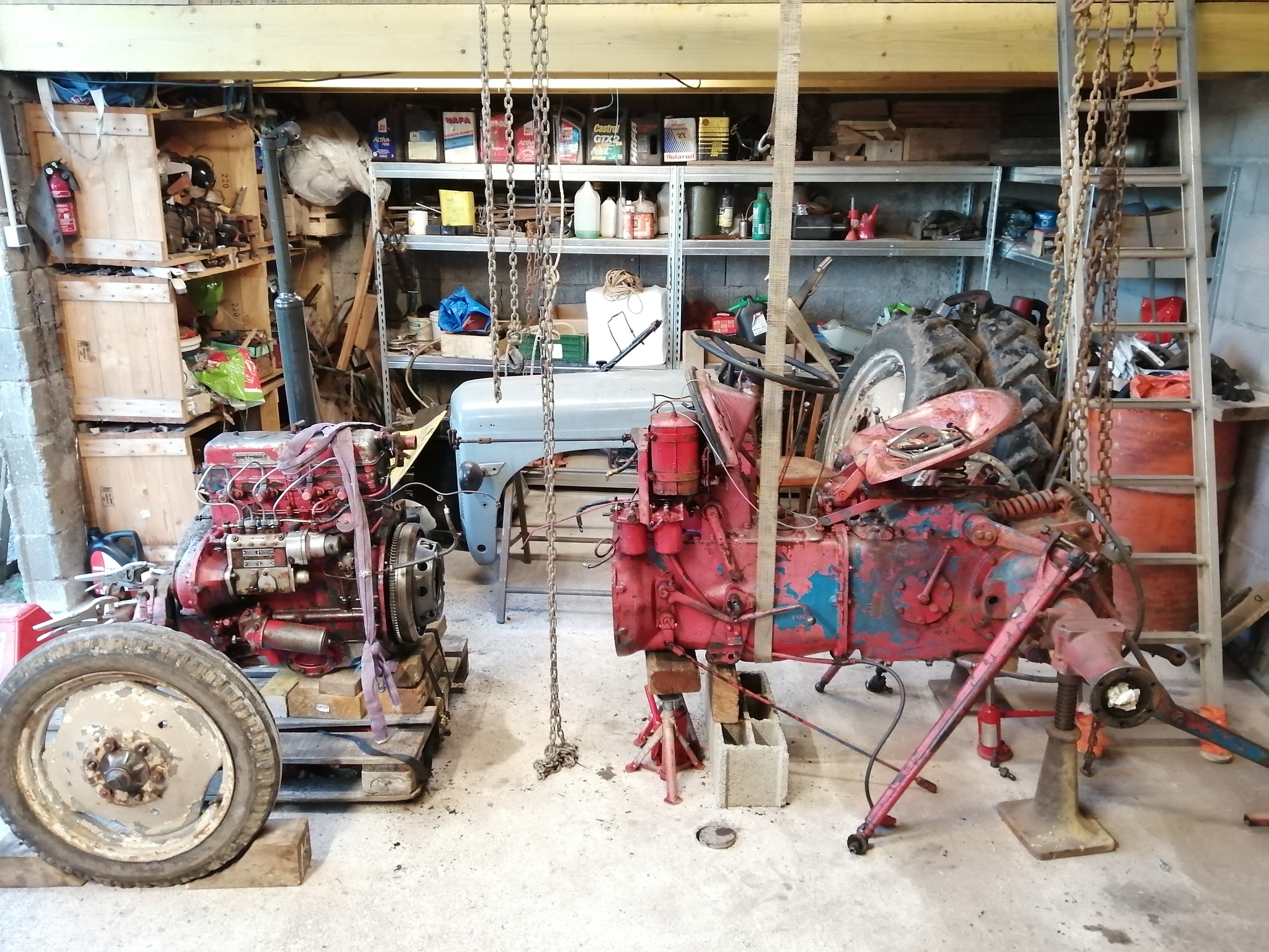

Message par Lucas_57 » 20 Sep 2023, 22:26

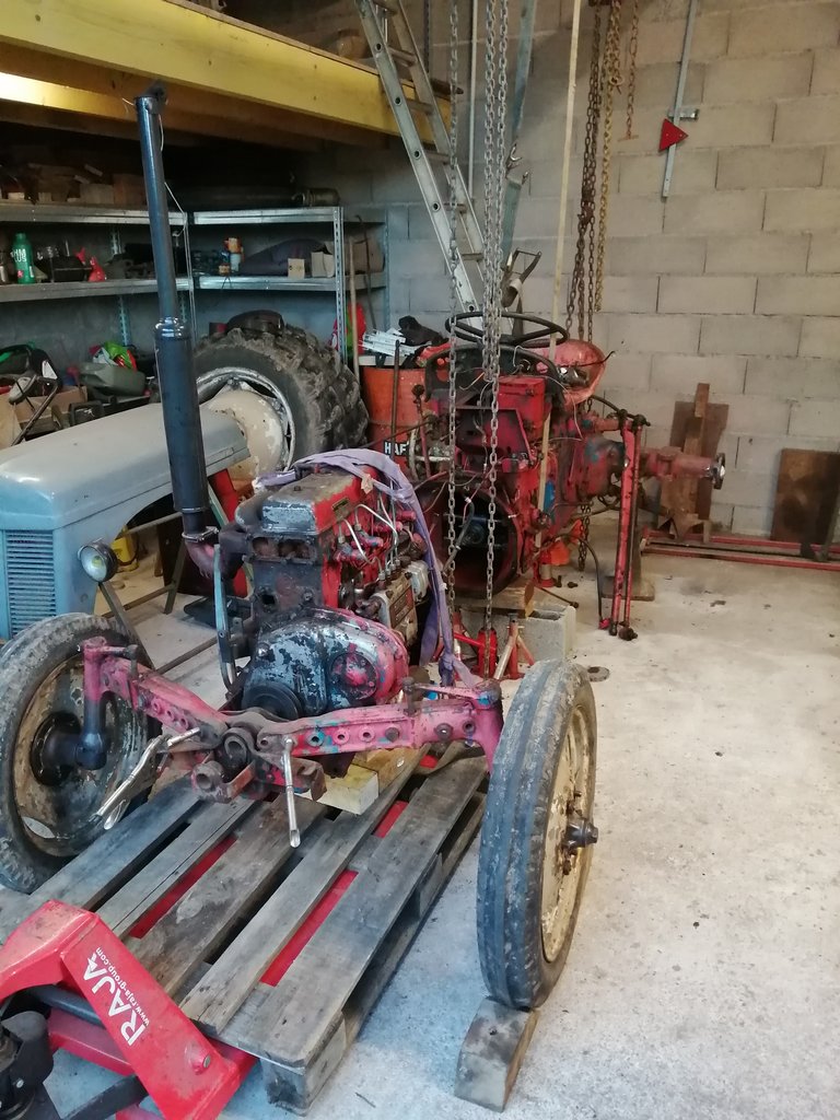

démontage

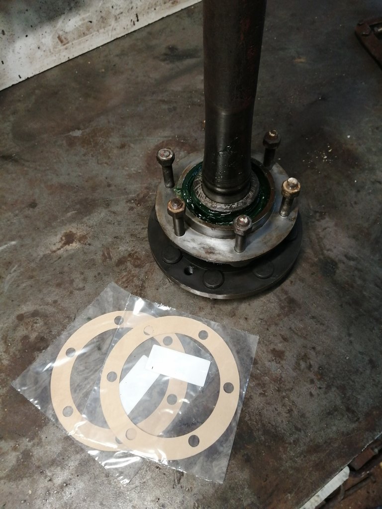

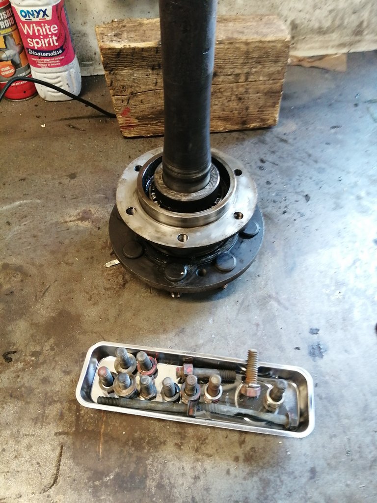

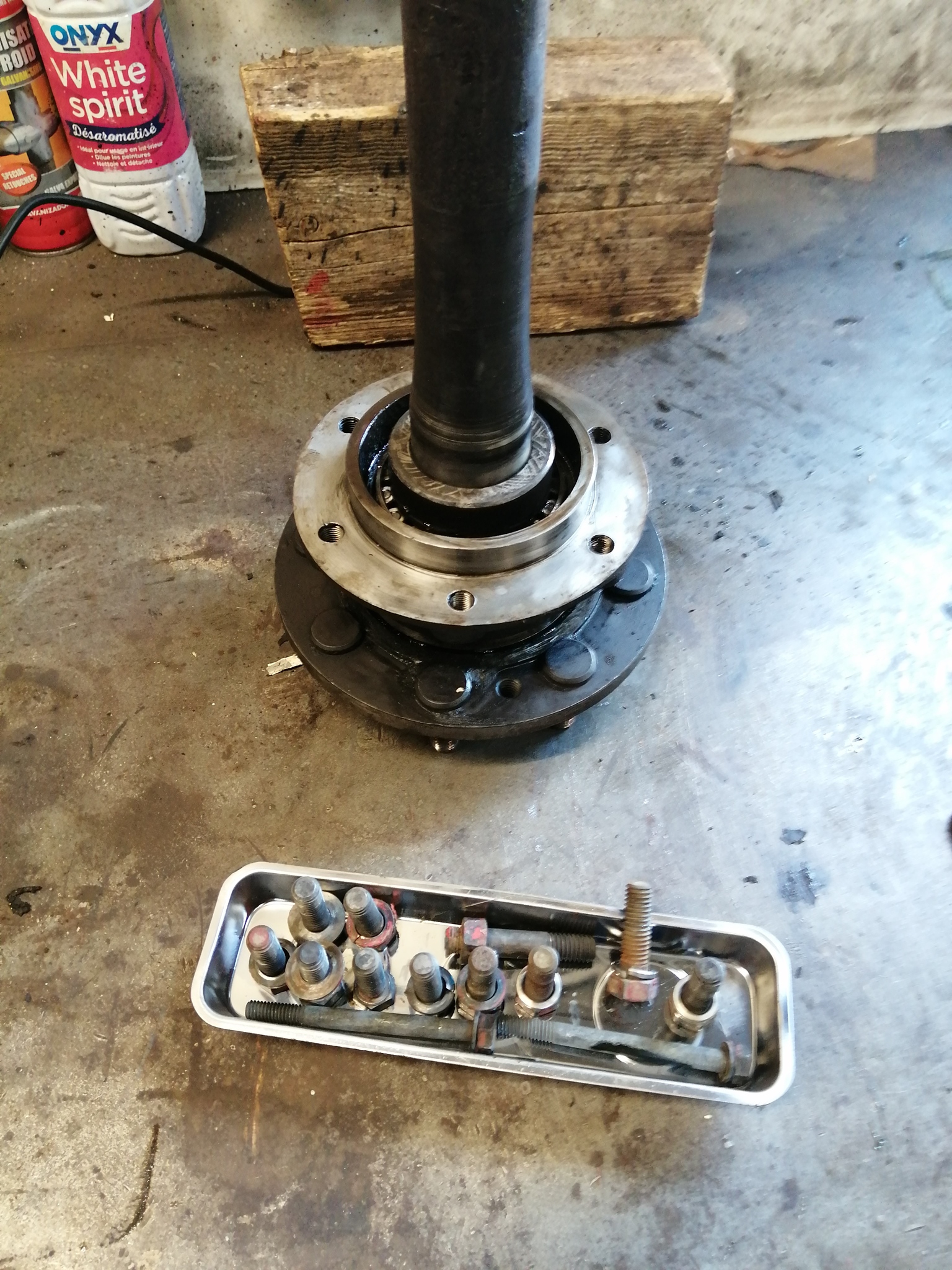

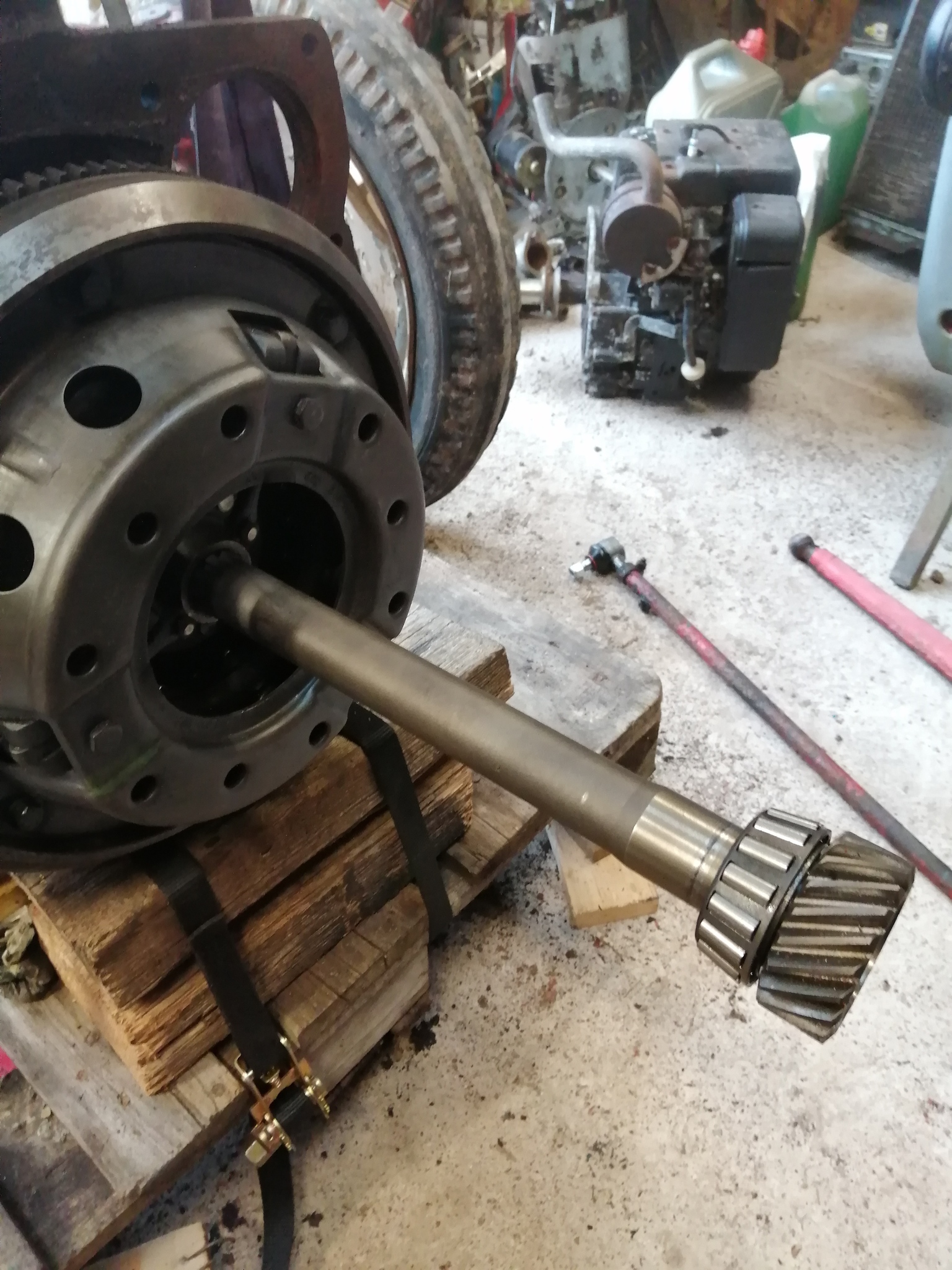

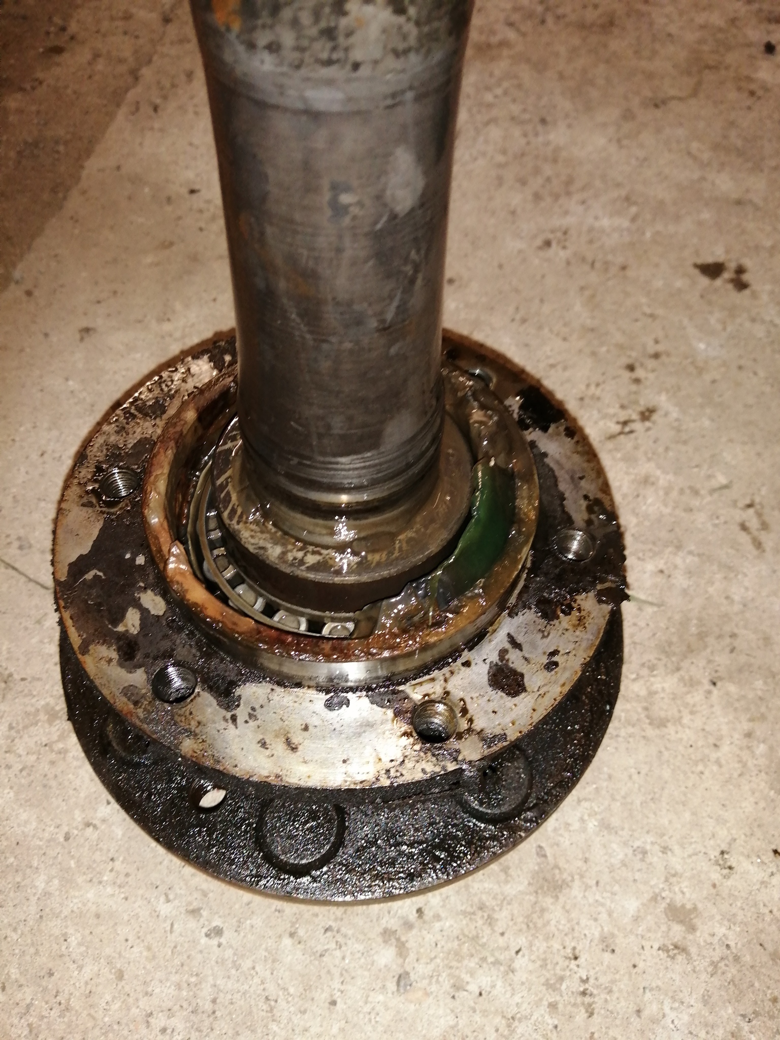

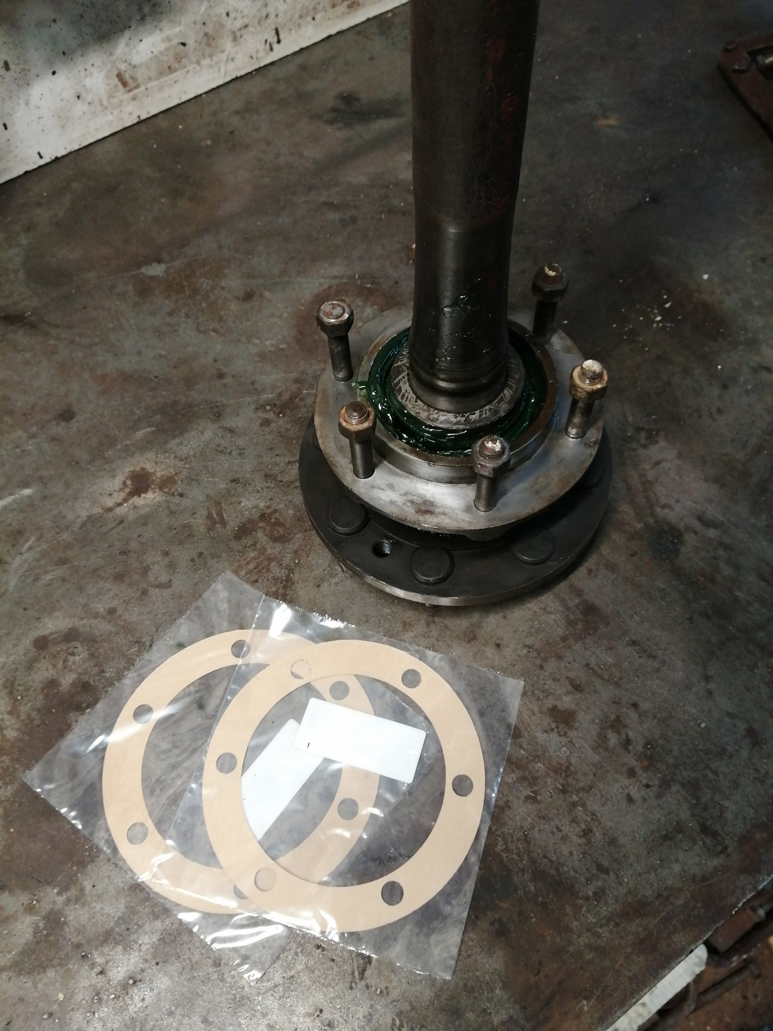

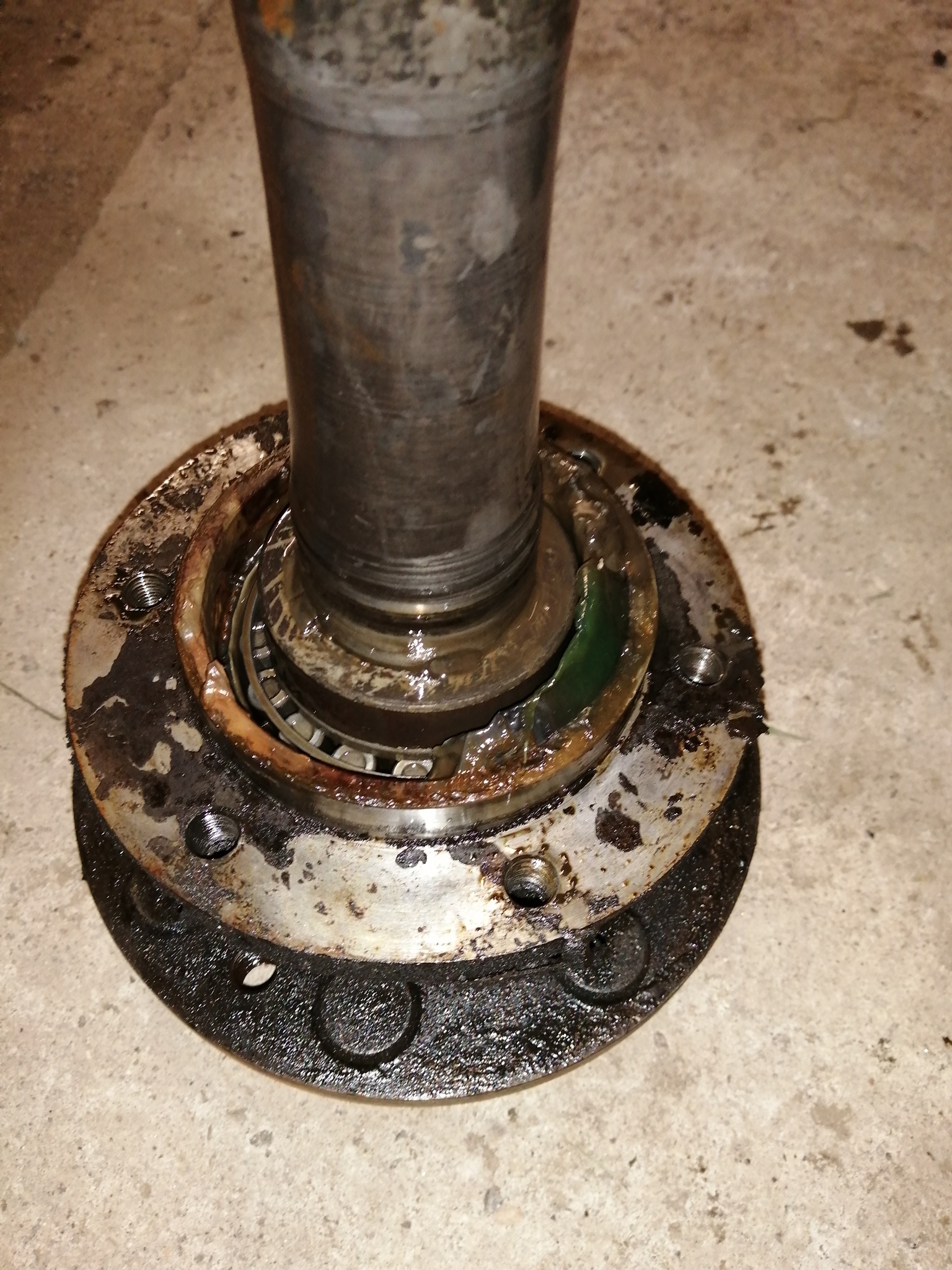

Message par Lucas_57 » 20 Sep 2023, 22:29

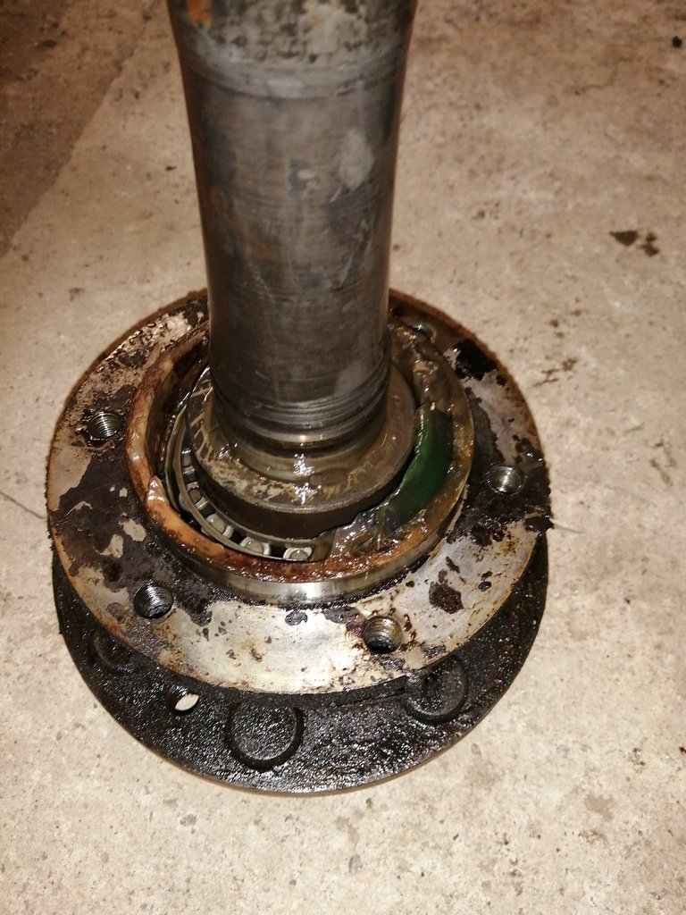

Démontage de l'arbre coté gauche pour remplacement du joint spy de la trompette nouveau joints papiers et cales alu

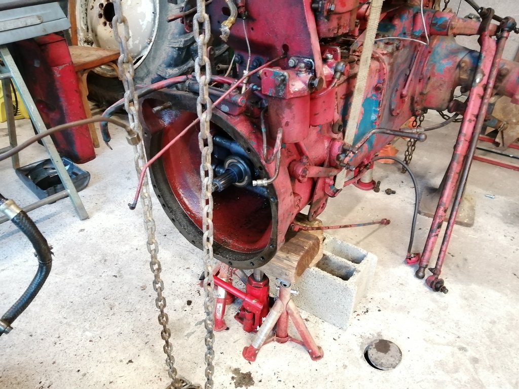

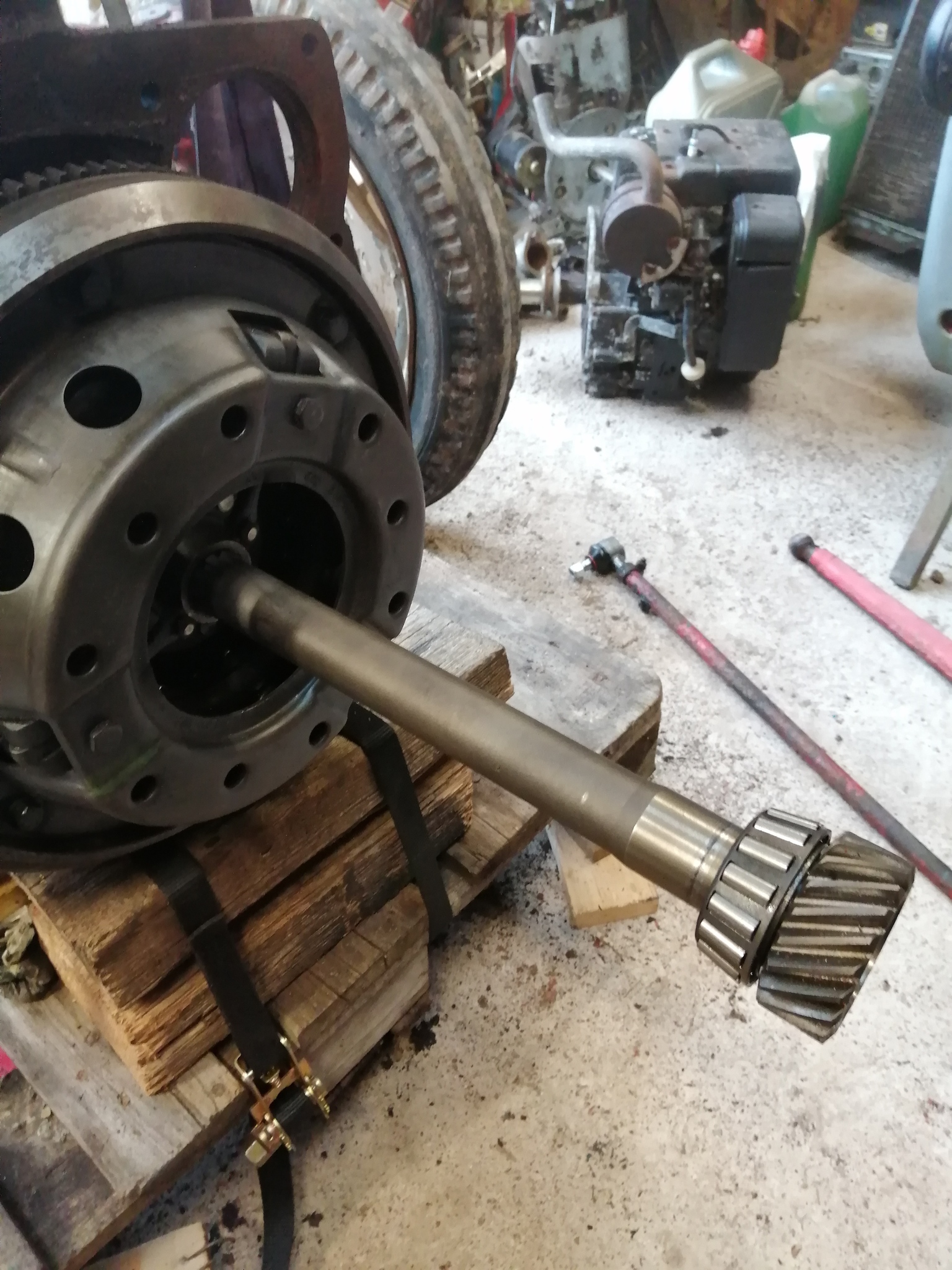

Message par Lucas_57 » 20 Sep 2023, 22:32

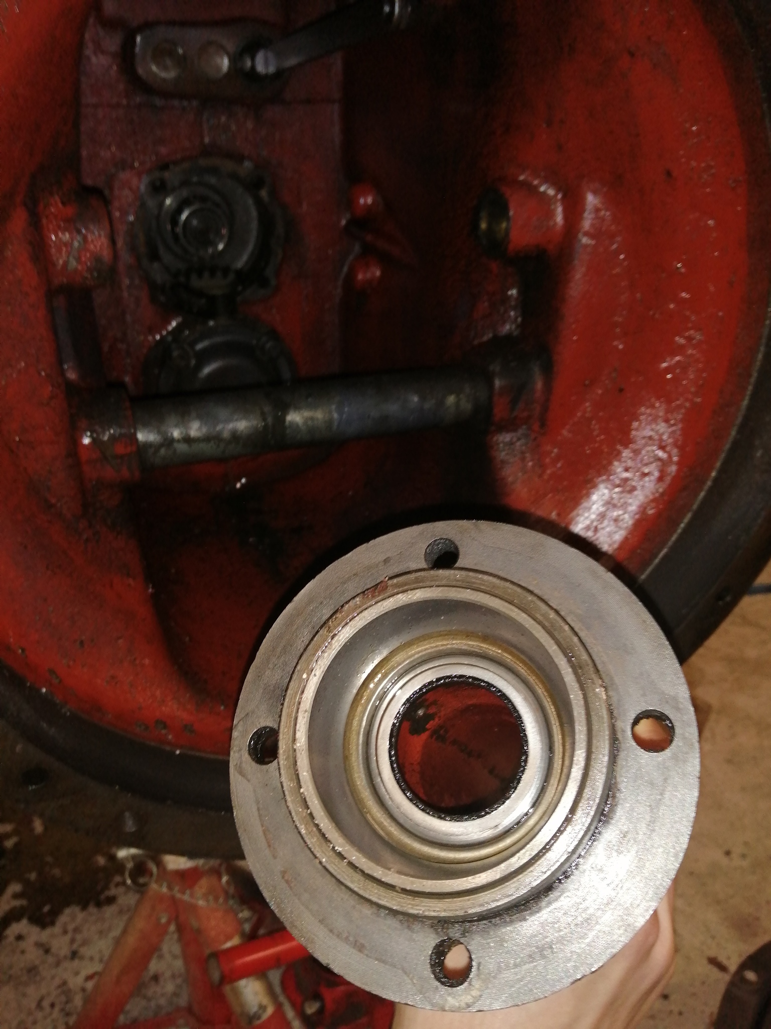

Le démontage continue ,remplacement du joint spy d'entrée de boite
Lucas_57
Message(s) : 229
Localisation : moselle

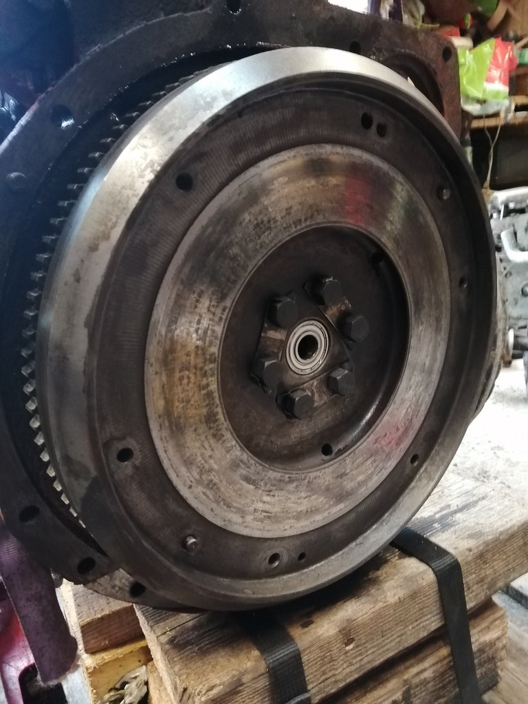

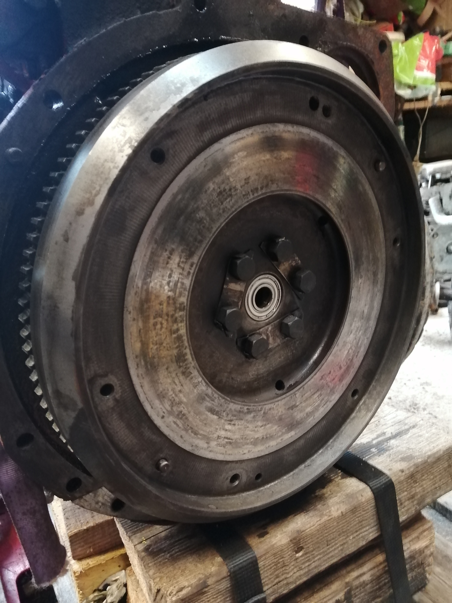

Message par Lucas_57 » 20 Sep 2023, 22:34

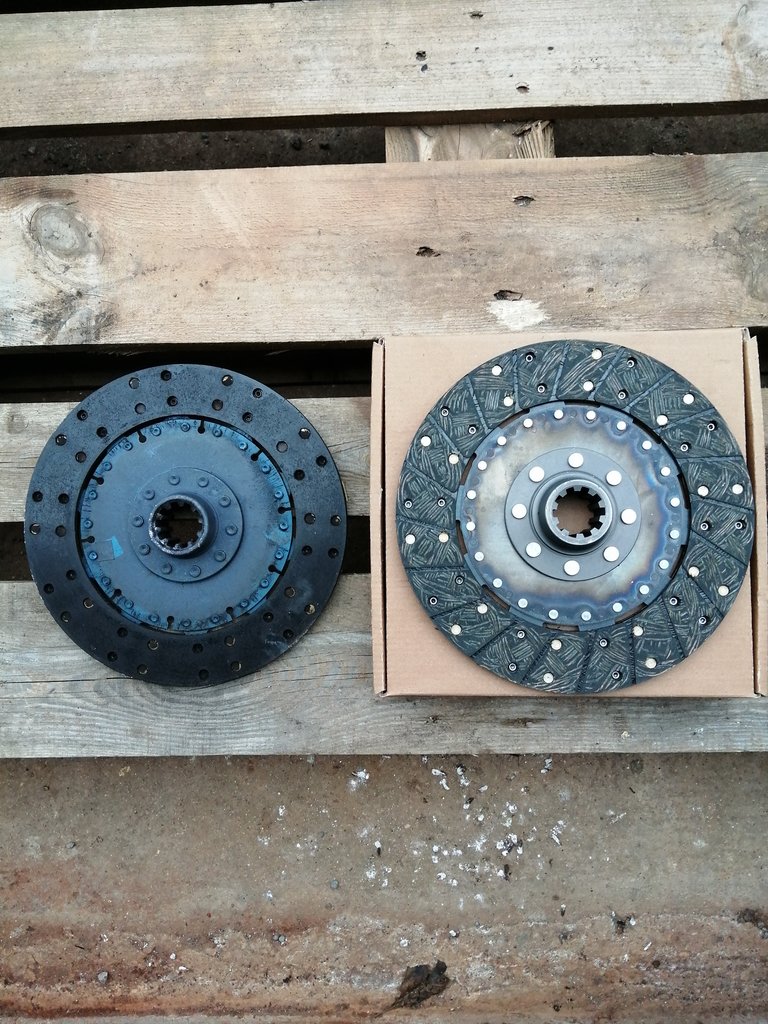

L'embrayage étant en bon état j'ai juste remis un disque neuf butée et roulement pilote aussi

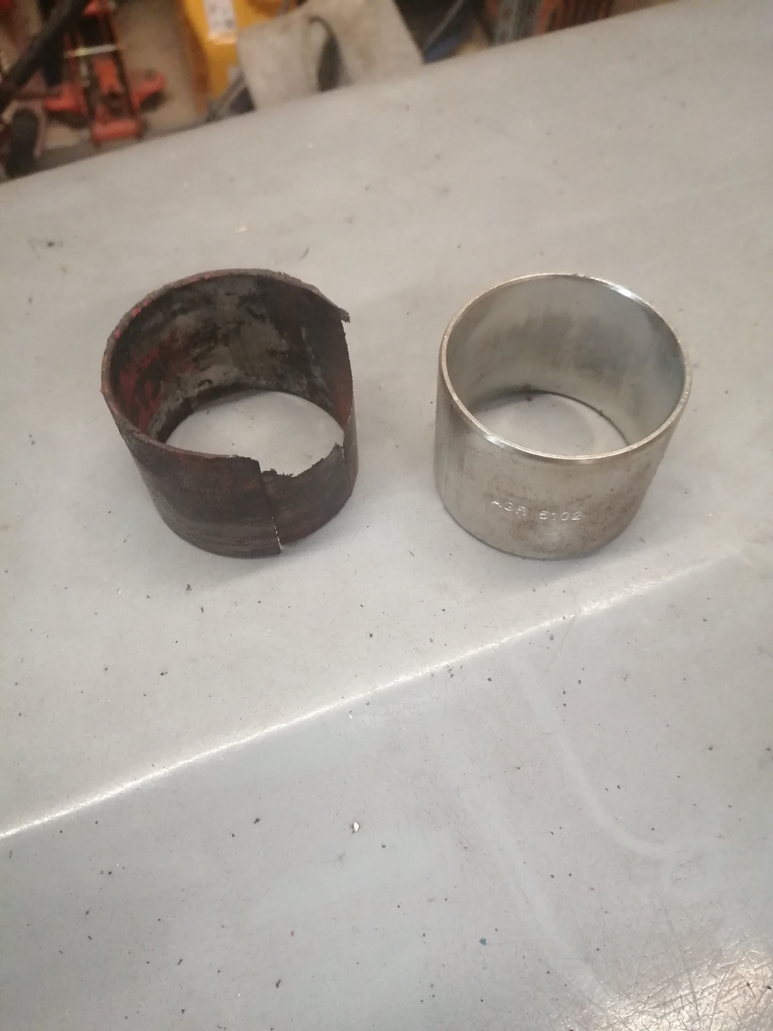

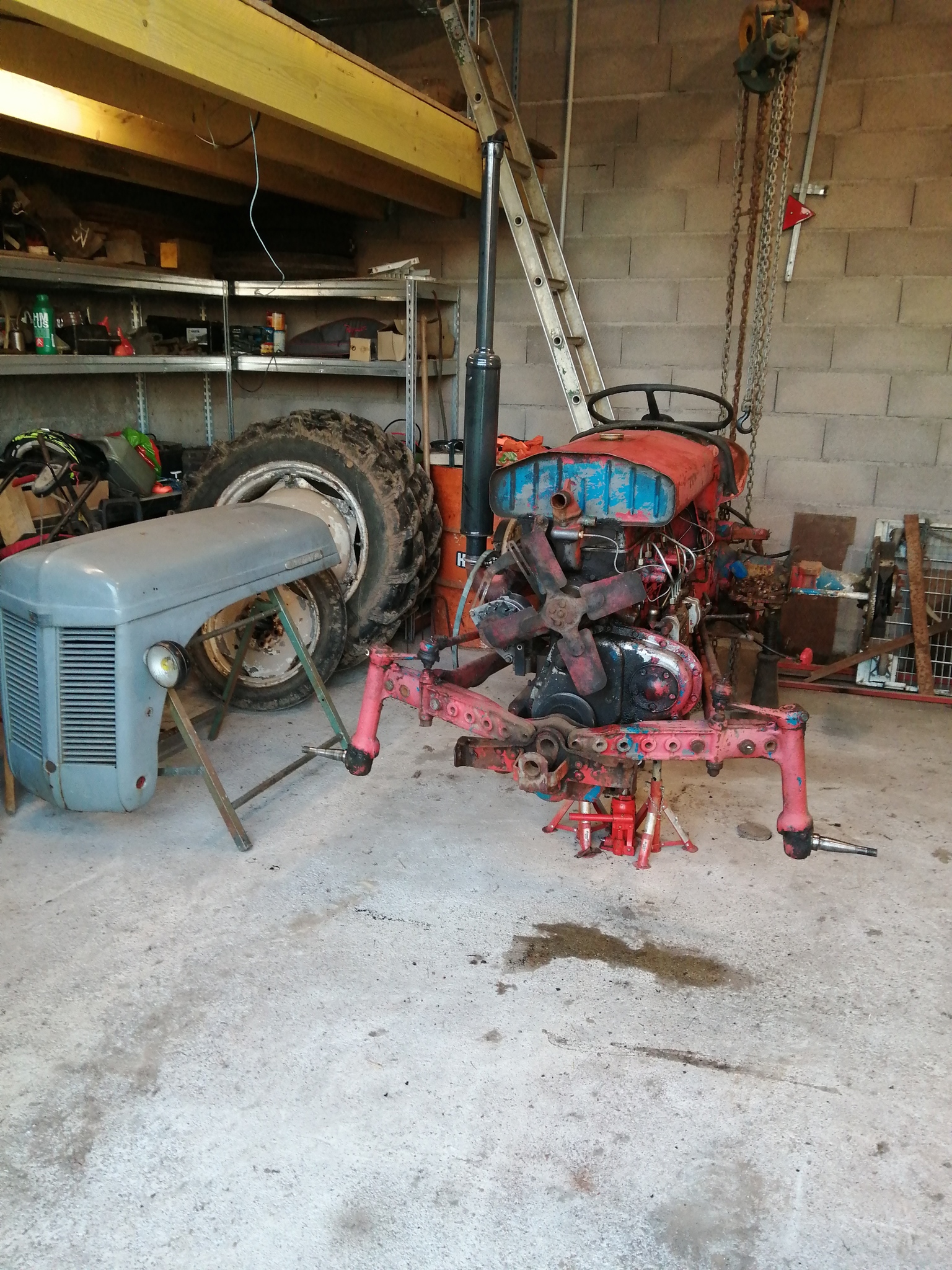

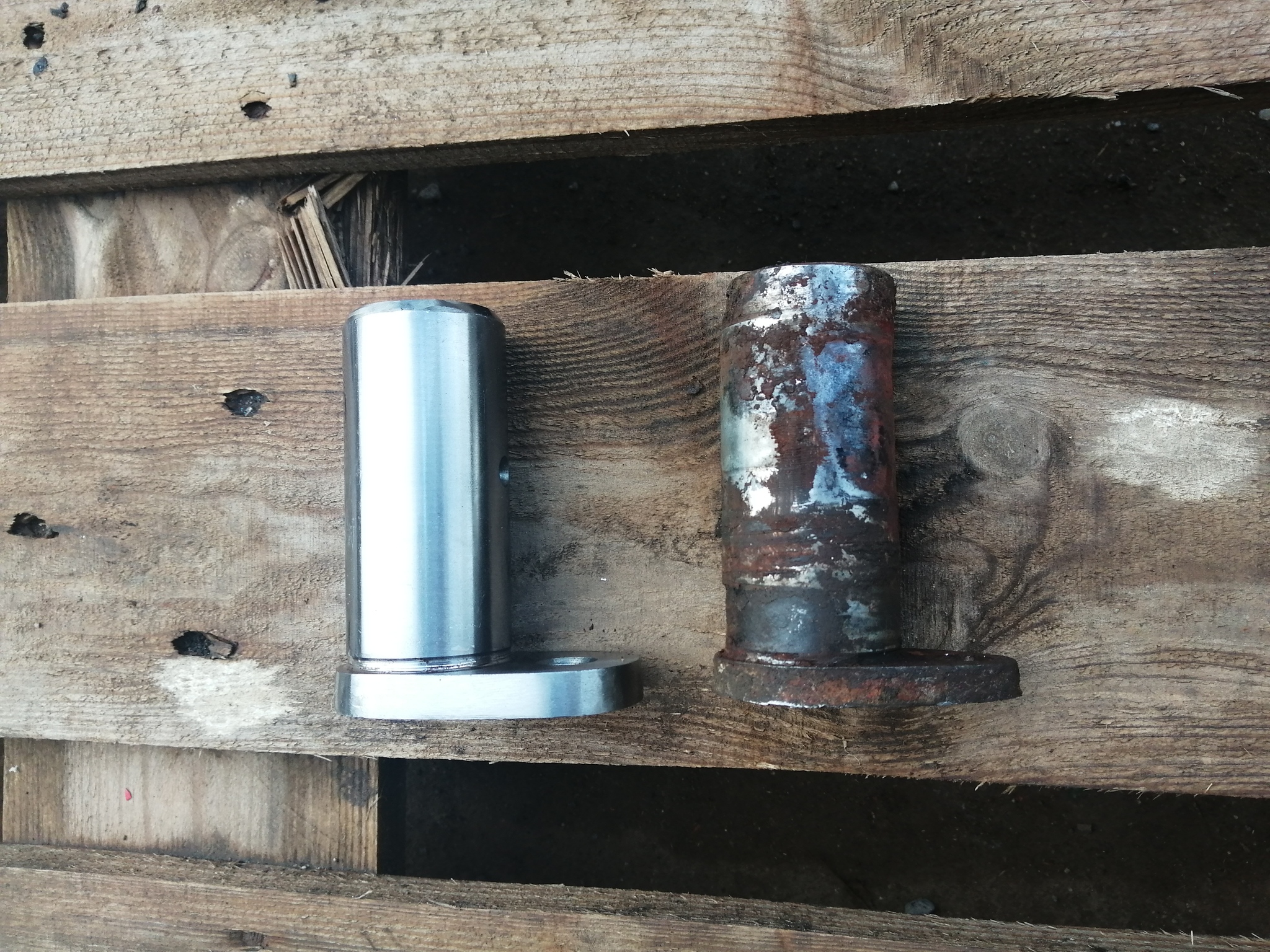

Message par Lucas_57 » 20 Sep 2023, 22:35

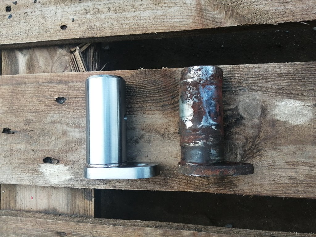

Remplacement de la bague + axe du train avant

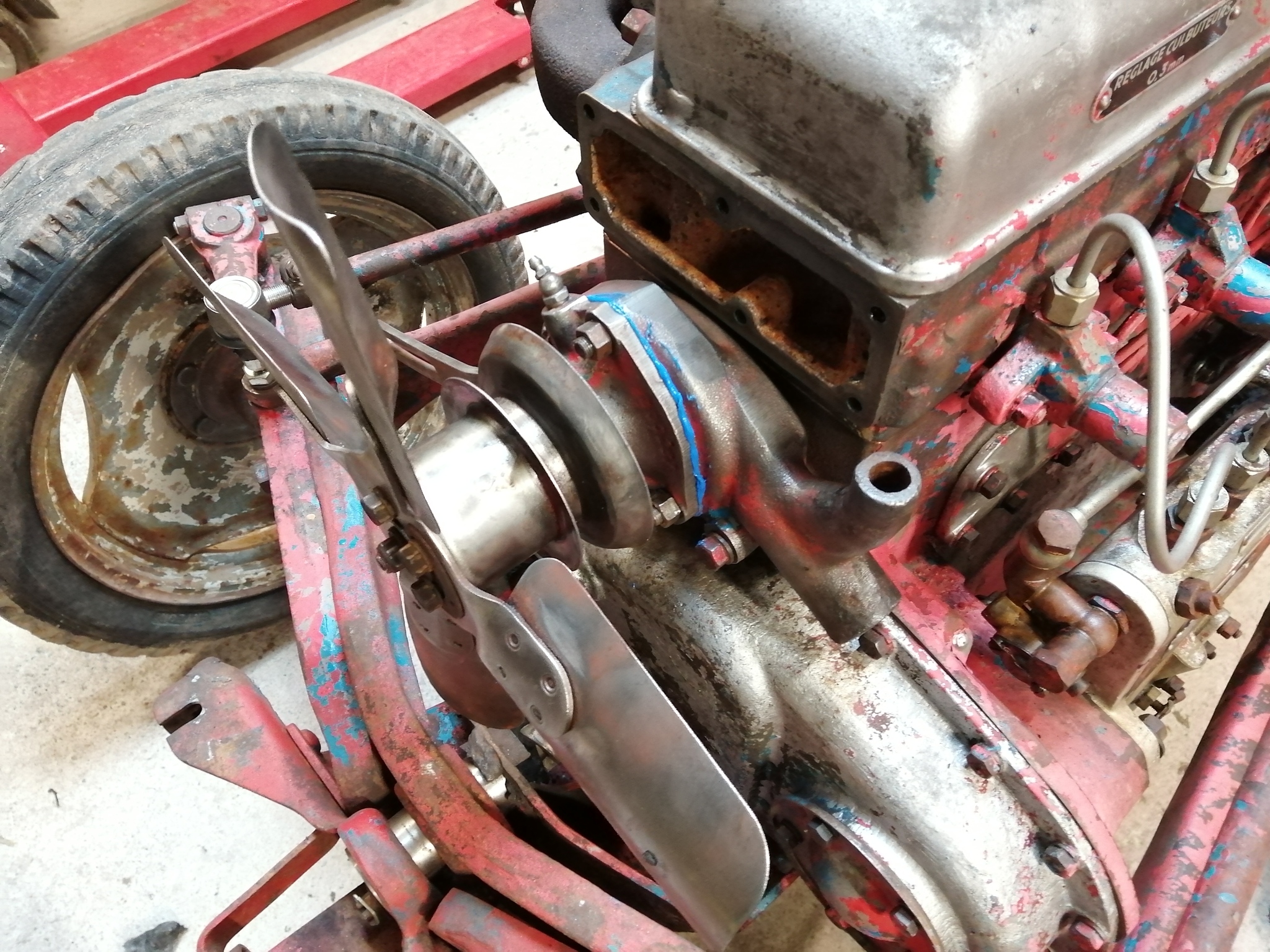

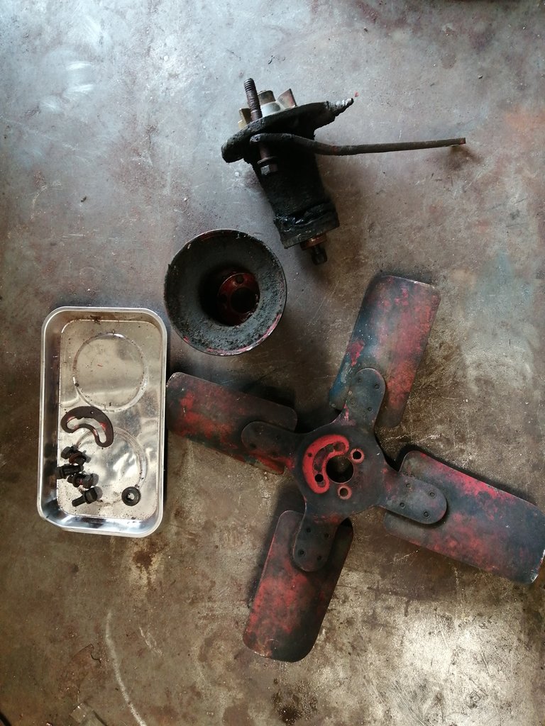

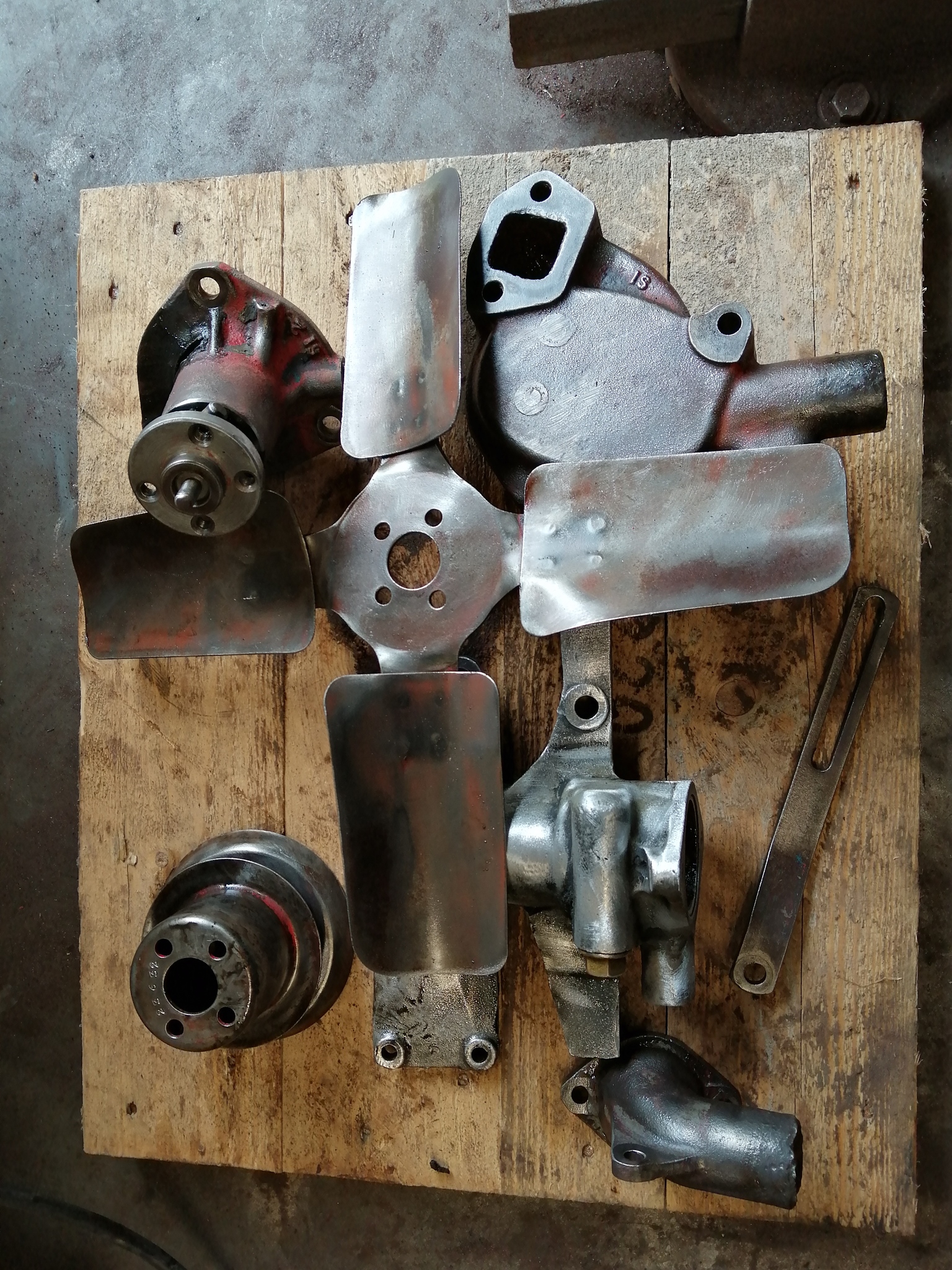

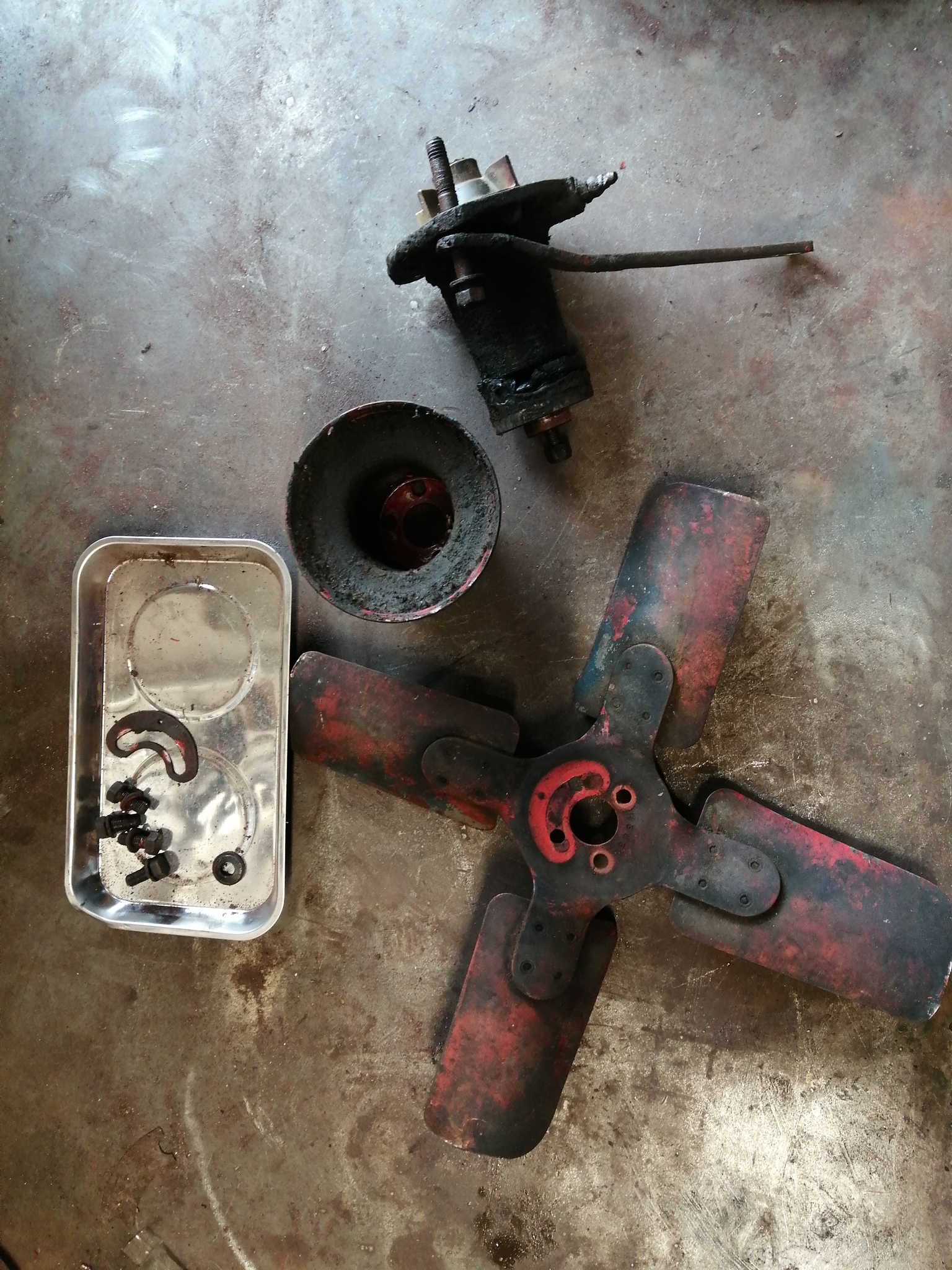

Message par Lucas_57 » 20 Sep 2023, 22:37

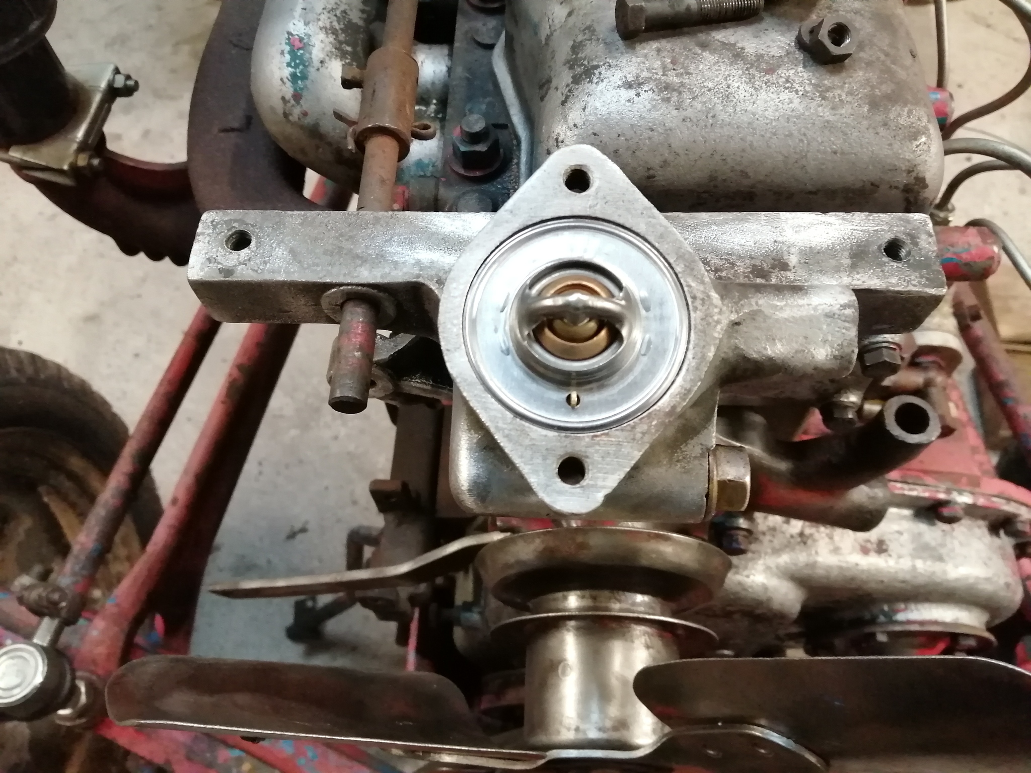

Nettoyage des éléments du circuit de refroidissement ( une pompe a eau neuve sera mise en place par la suite )

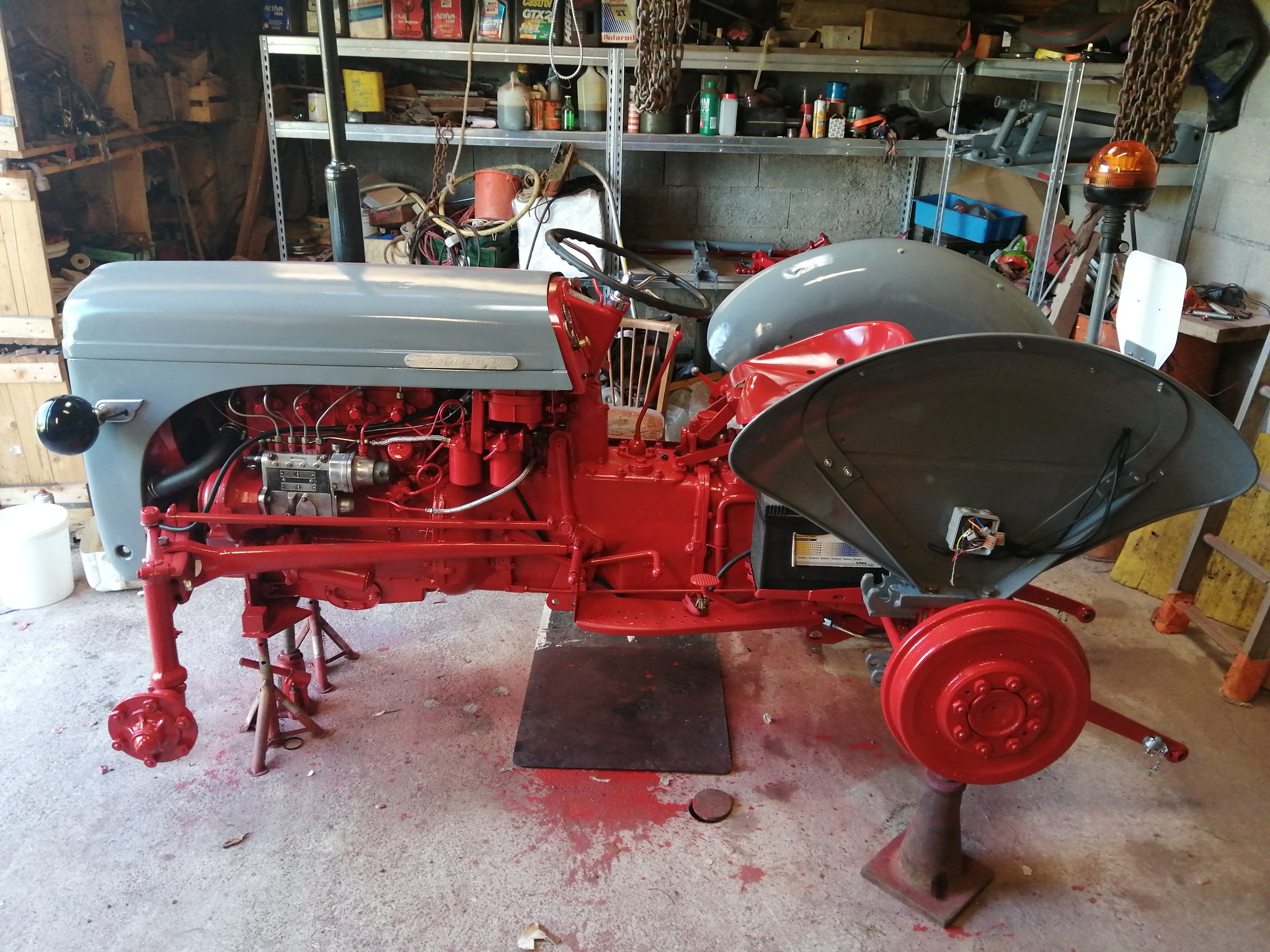

Message par Lucas_57 » 20 Sep 2023, 22:40
Remontage pour essayer si tout fonctionne bien avant peinture

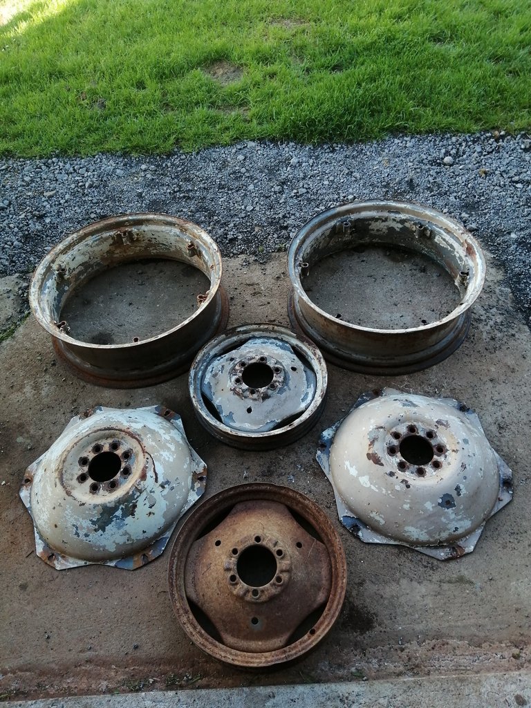

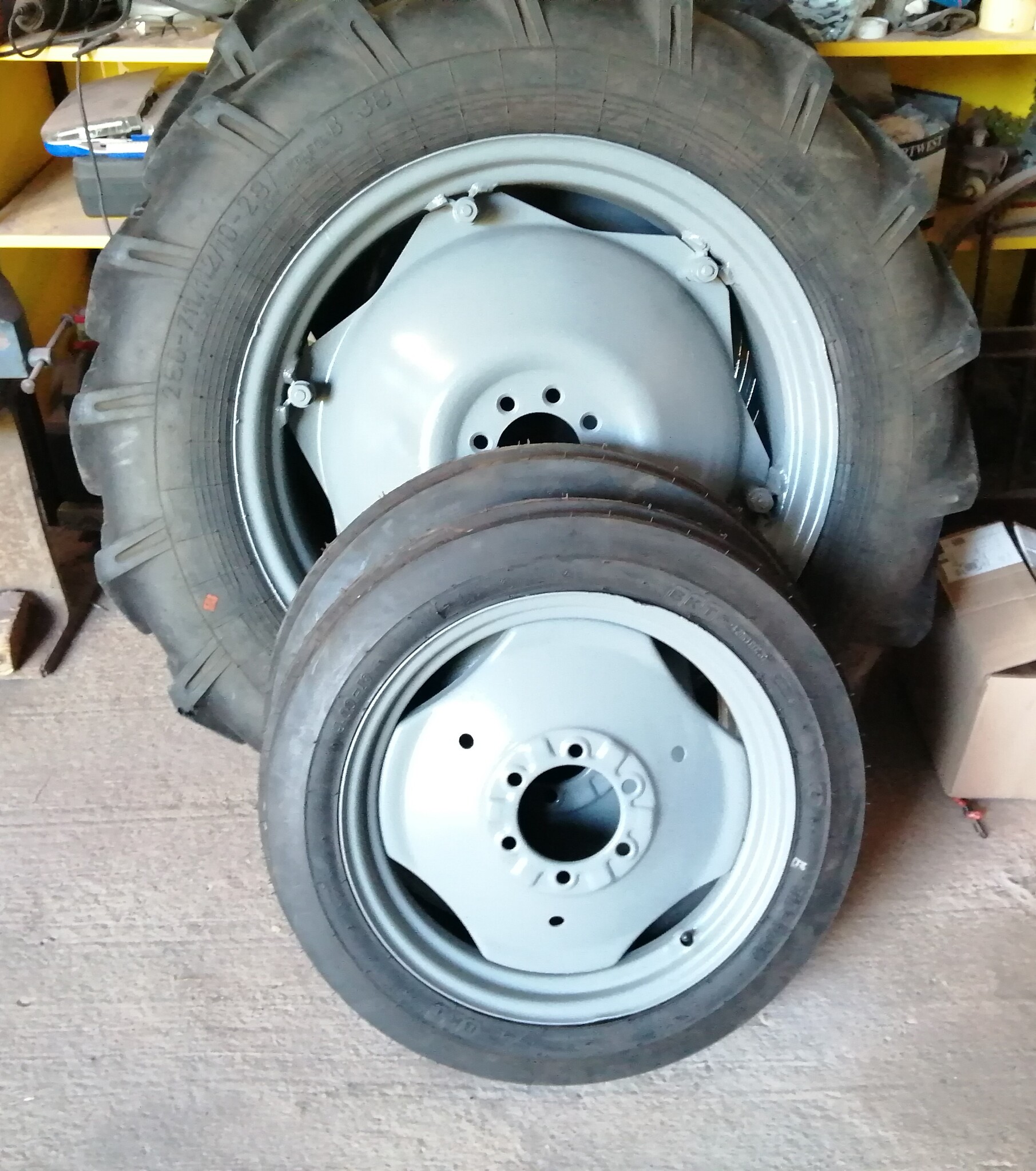

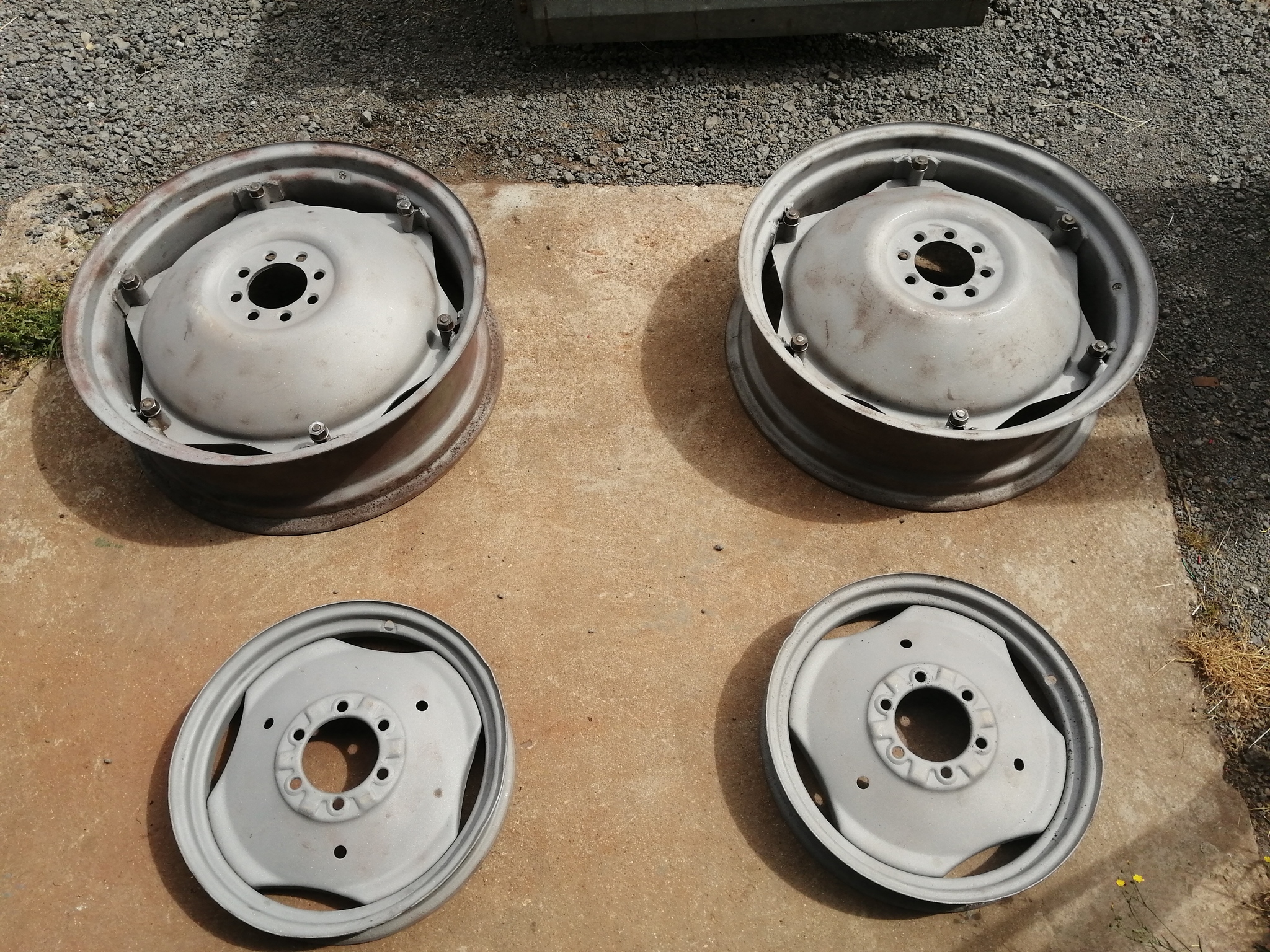

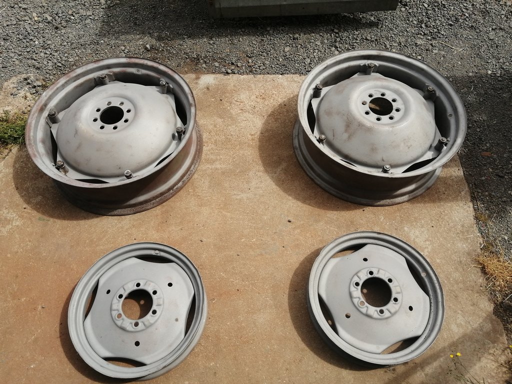

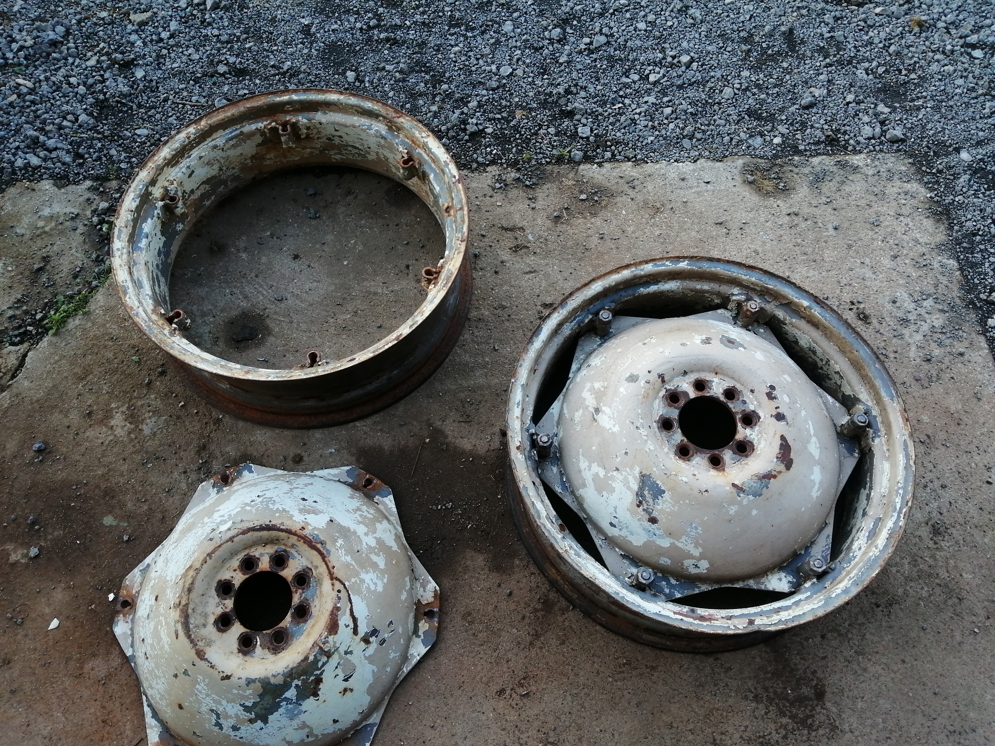

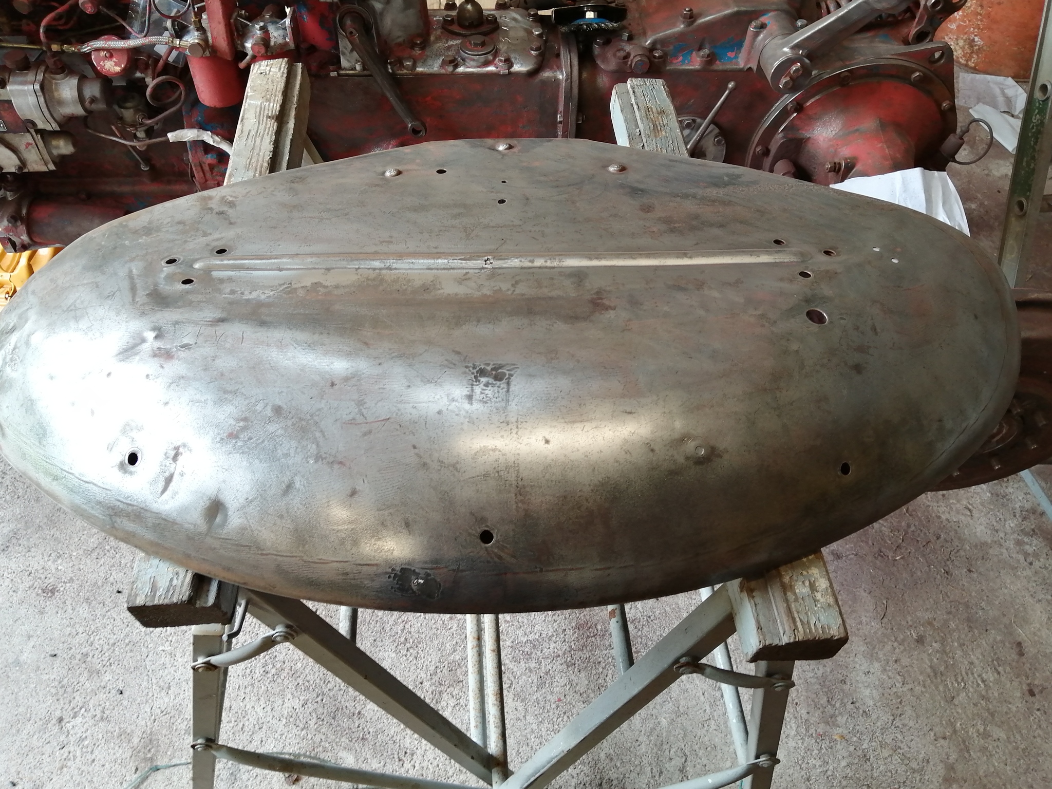

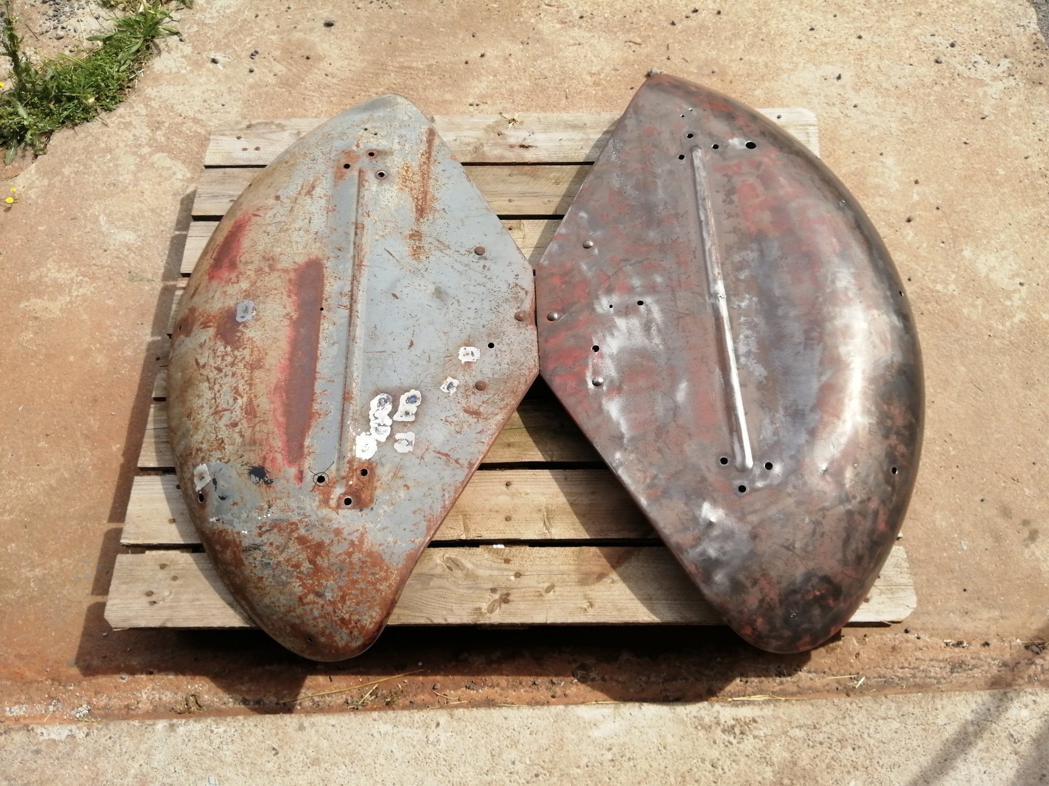

Message par Lucas_57 » 20 Sep 2023, 22:43

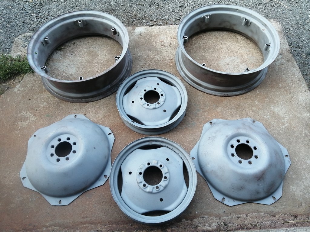

Démontage des pneus et voiles de jantes pour sablage 1 couche d'apprêt + 2 de peinture
Lucas_57
Message(s) : 229
Message par Lucas_57 » 20 Sep 2023, 22:44

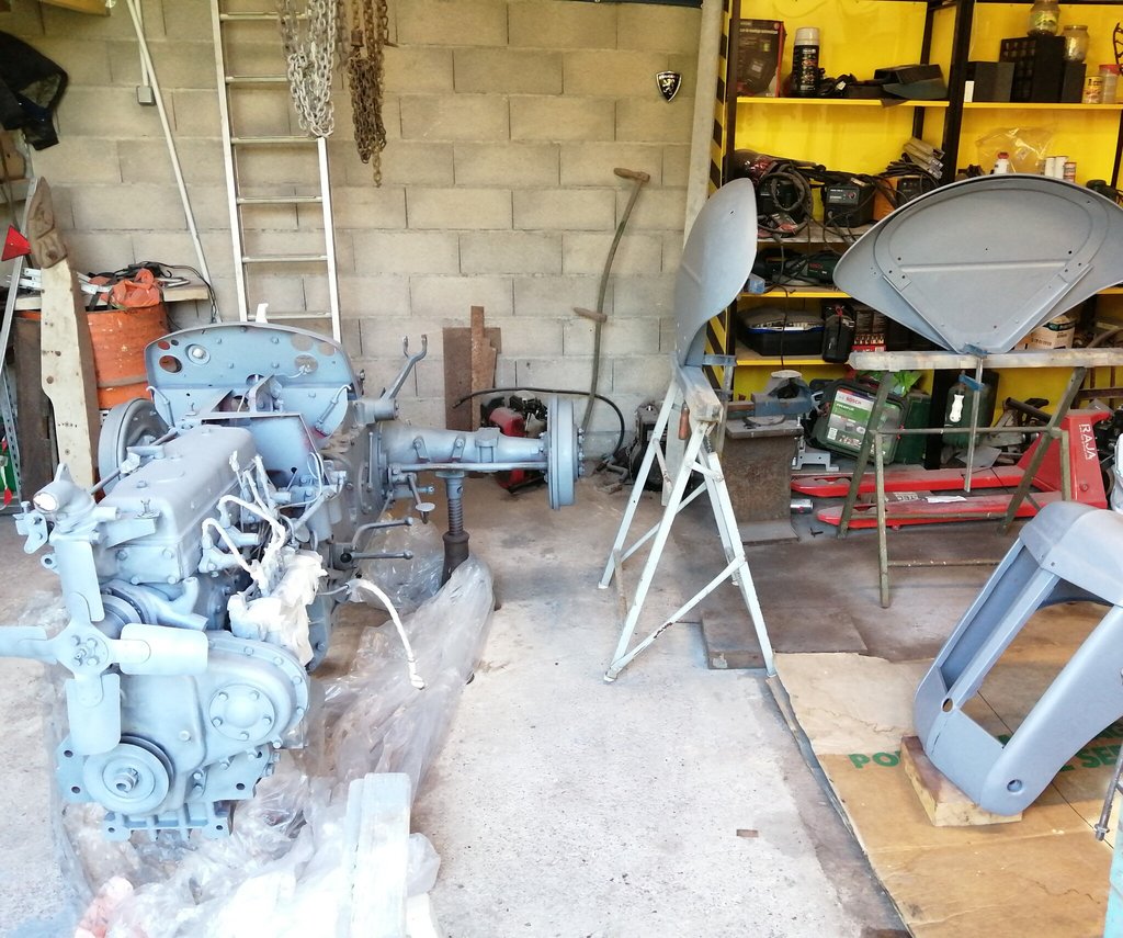

préparation a la peinture

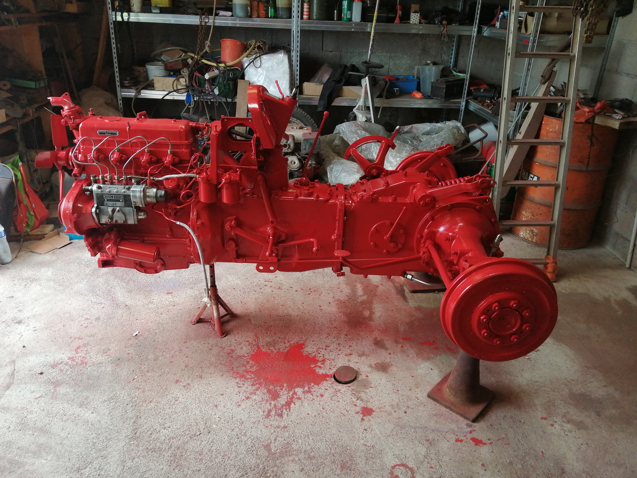

Message par Lucas_57 » 20 Sep 2023, 22:45
mise en apprêt
Lucas_57
Message(s) : 229

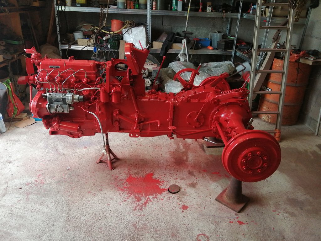

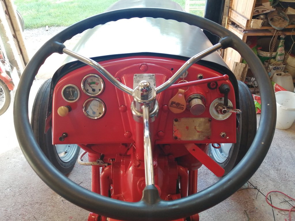

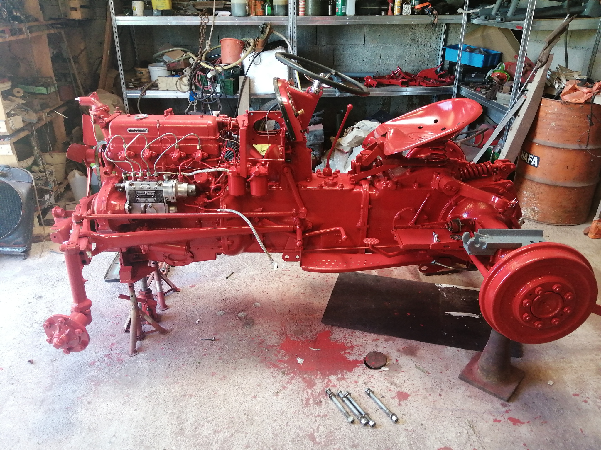

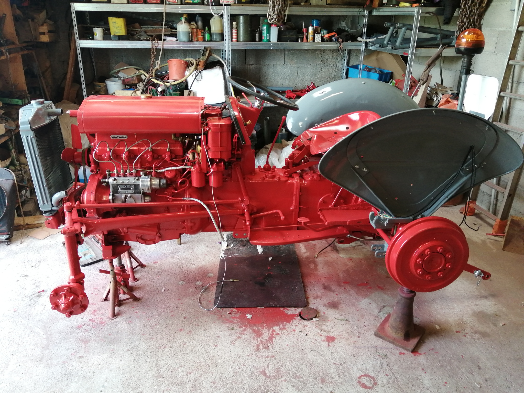

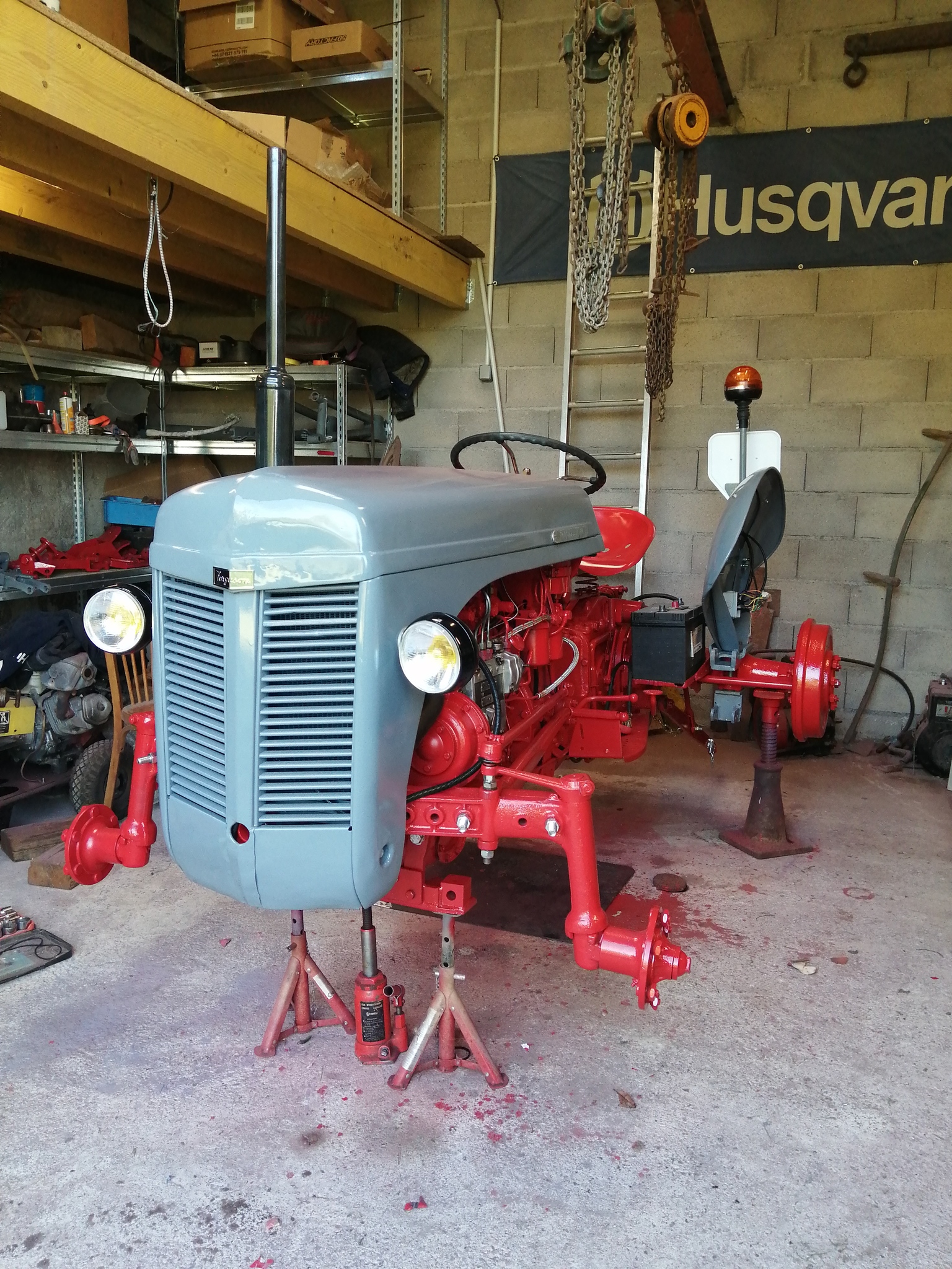

Message par Lucas_57 » 20 Sep 2023, 22:48

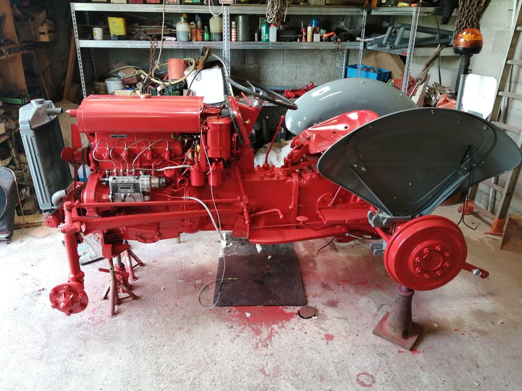

mise en peinture ral 3002 pour le rouge 7005 pour le gris
remontage + refaire le faisceau électrique complet
Lucas_57
Message(s) : 229

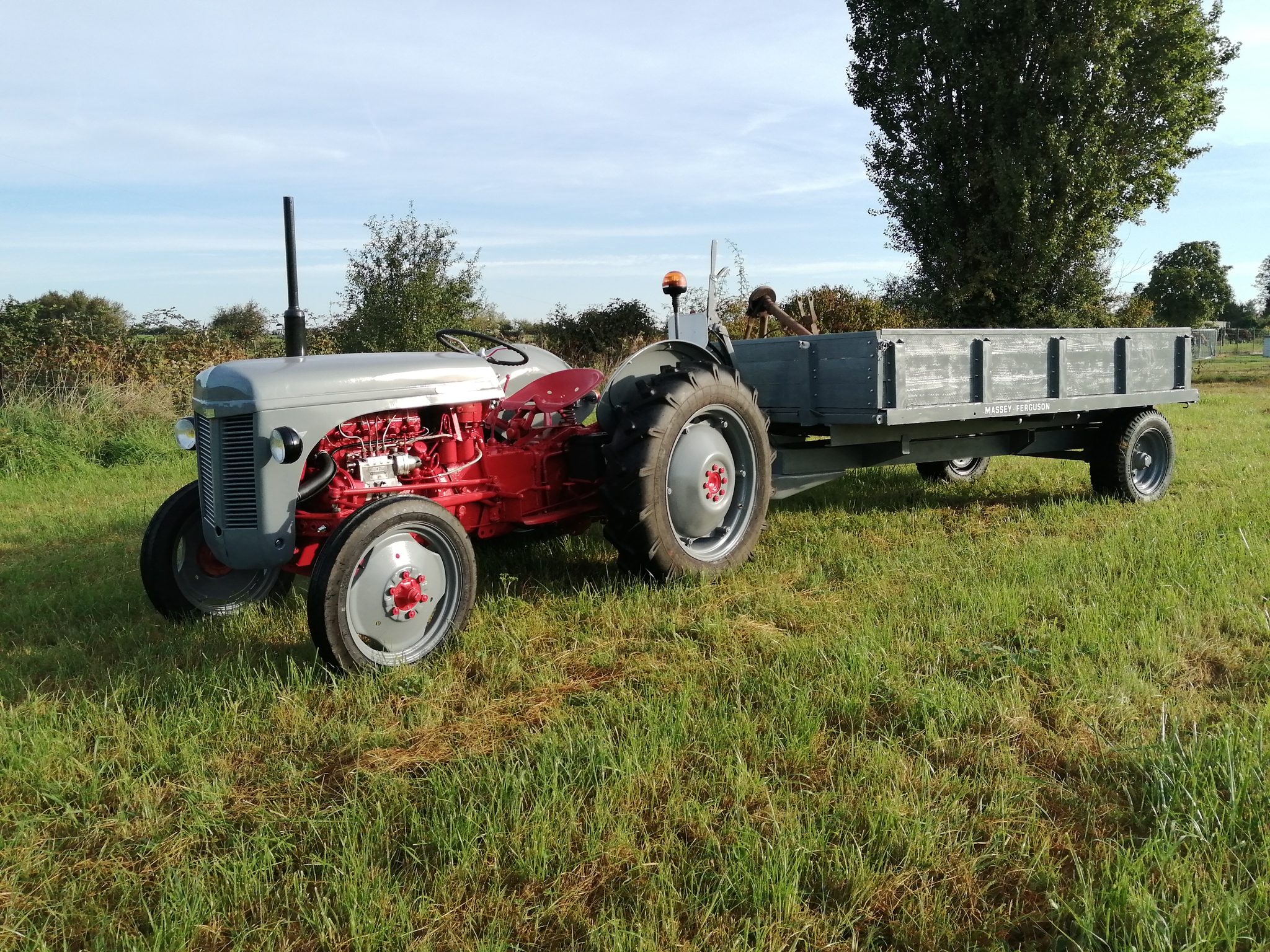

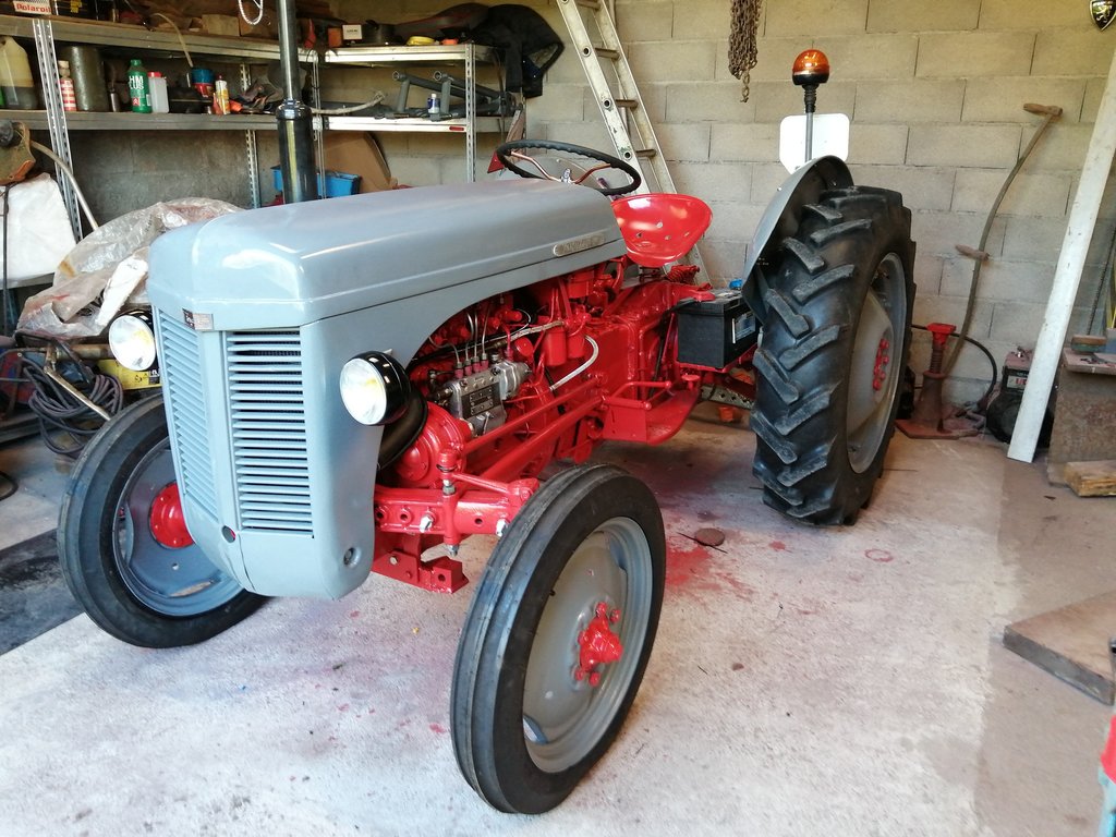

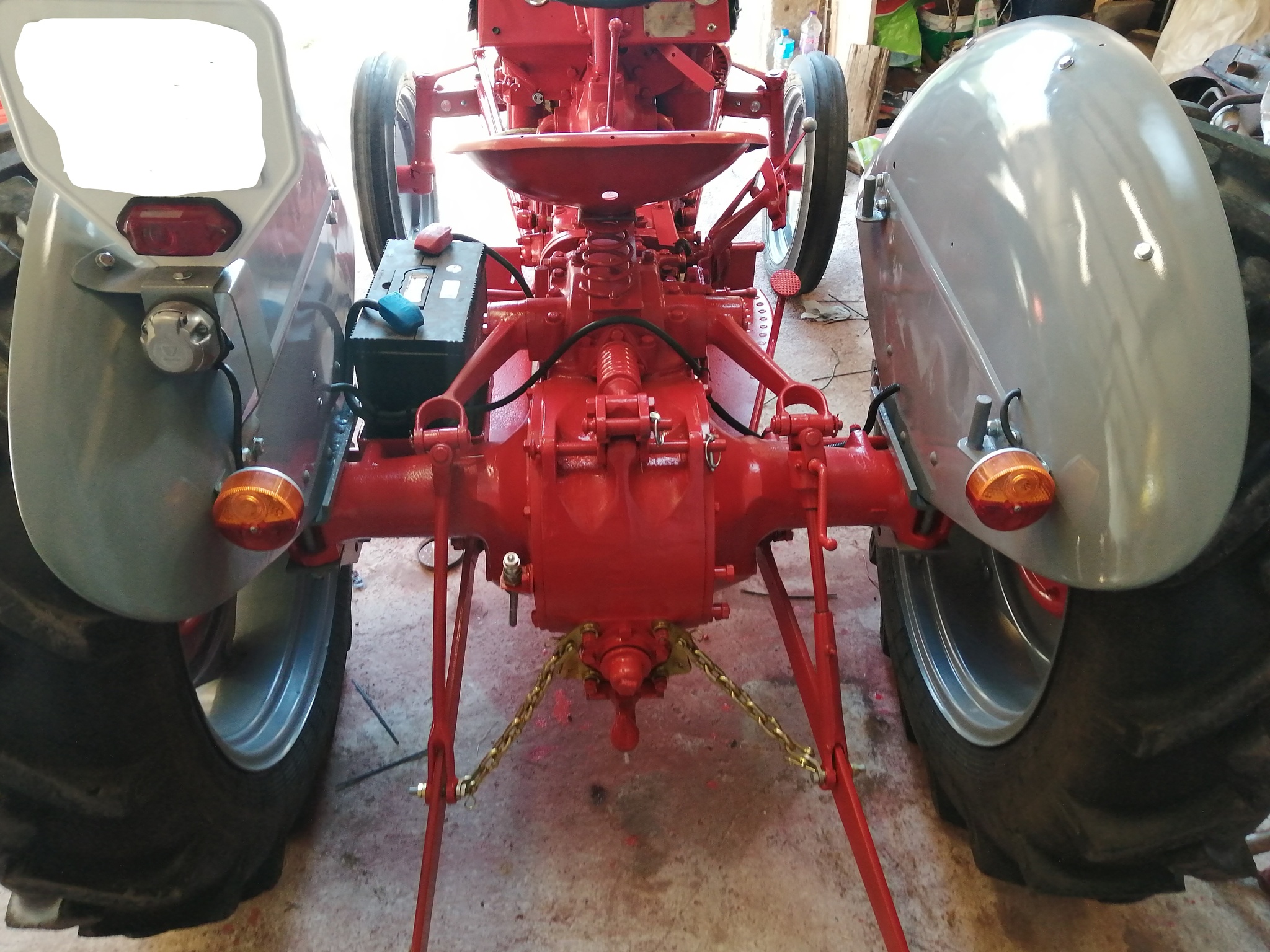

Message par Lucas_57 » 20 Sep 2023, 22:51

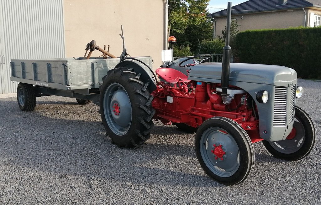

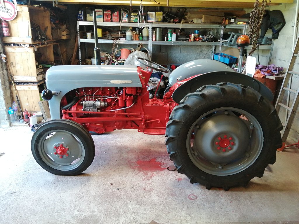

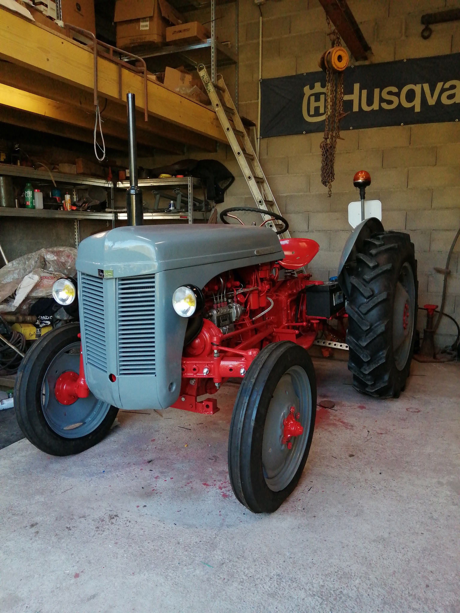

voila le résultat de plus de 8 mois de travail

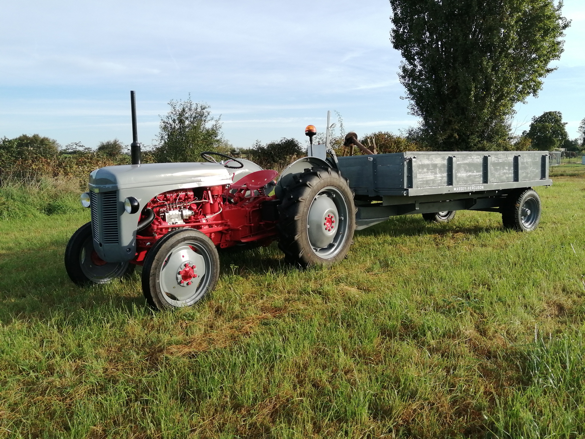

Message par Lucas_57 » 20 Sep 2023, 22:53
Voila le ff30 avec sa remorque la massey ferguson 837 refaite également : https://www.youtube.com/watch?v=yiA5Pgl ... nnel=Lucas
Message par Lucas_57 » 20 Sep 2023, 22:55
un petit gris avec de belles années devant lui yesss

Message par patou18 » 21 Sep 2023, 12:05
Bonjour LUCAS
bravo beau travail, y a pas photo entre l'arrivé et la sortie atelier
Hé oui ! Quelques photos postées le même jour mais 8 mois de boulot tout de même lol
Sûr que tu vas être tranquille un bon moment +1 pour l'ensemble FF30/remorque.
Te voilà bien équipé et après tout ça mérite hips
Message par Fabrice ff30 » 21 Sep 2023, 13:11
Bonjour Lucas
Et bien chapeau bas sur le travail effectué, que ce soit le tracteur et la remorque que nous avions suivis précédemment
Poster ainsi en une fois ta restauration est comme un boom en ce moment sur le forum qui semble être en sommeil… mais je suppose que nombreux bichonnent leurs engins et nous ferons comme toi des présentations
Encore bravo et j espère que tu dénicheras une charrue pour tes futurs concours de labour.
le fauteuil devrait être gris :oops: :!: :oops: :!: :wink:
Petite question, les 2 rondins sur ton aile droite, sont ils les supports pour le siège passager?
Si oui je ne savais pas que c était démontable de cette manière
Message(s) : 5895
