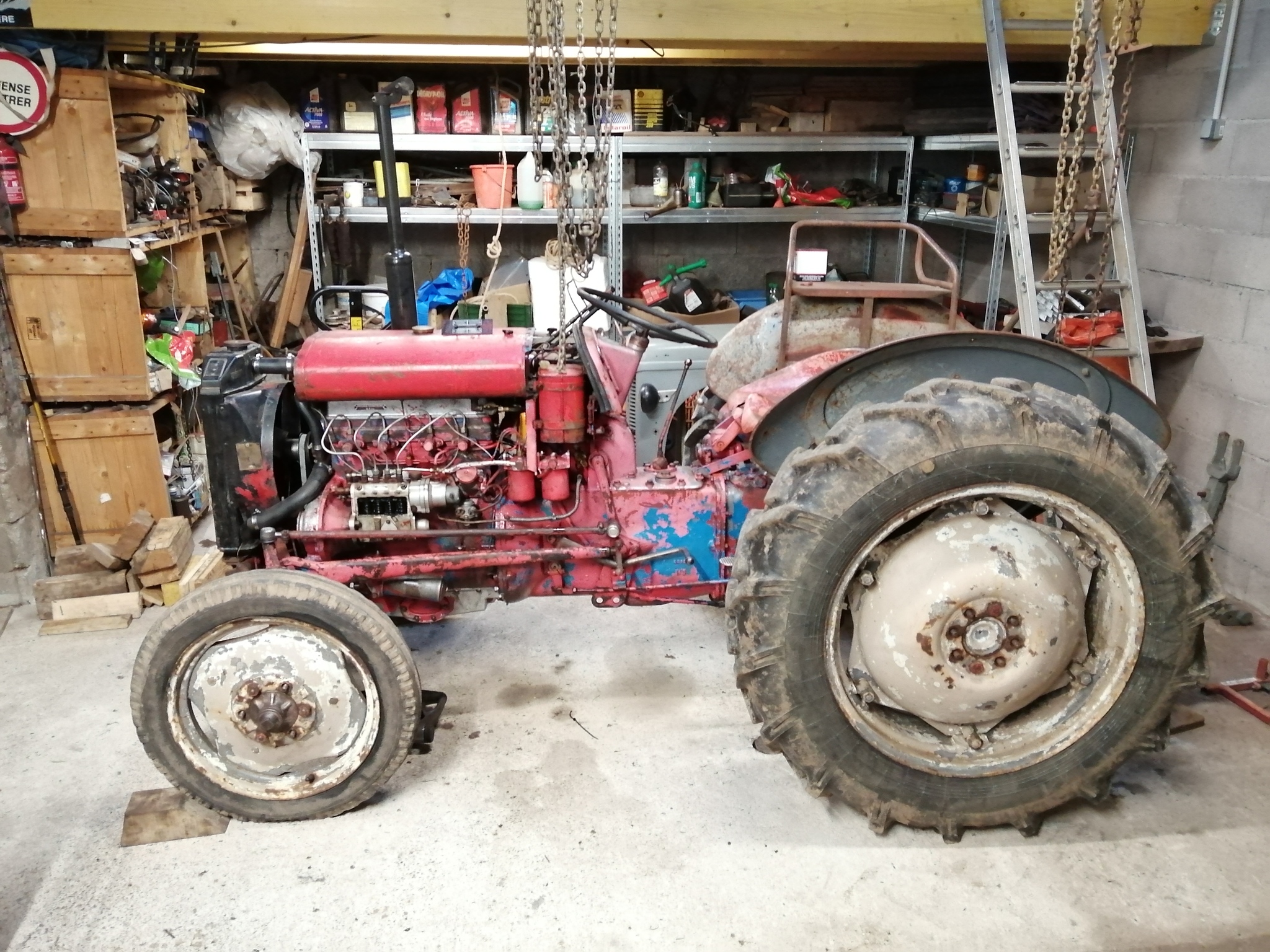

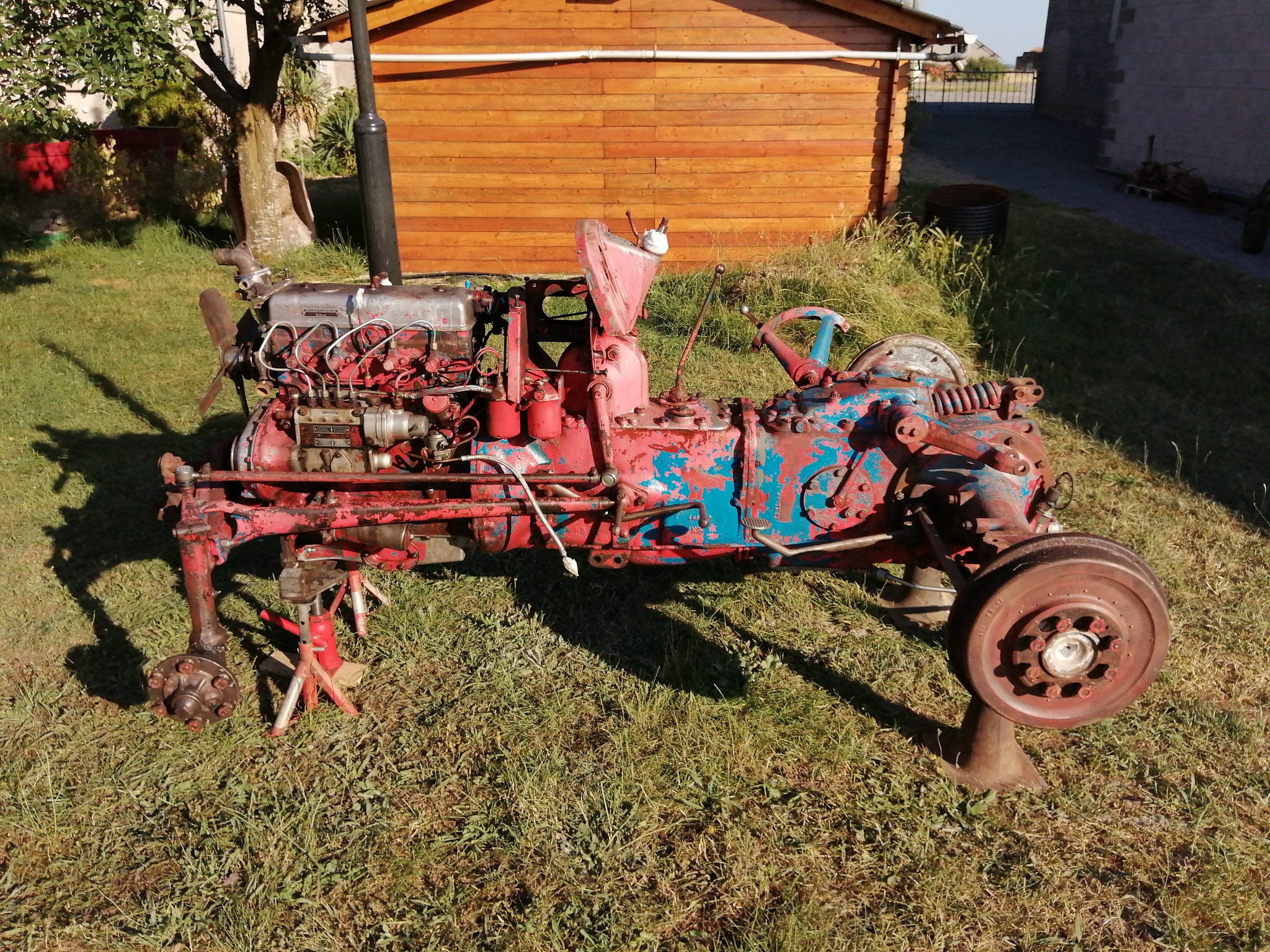

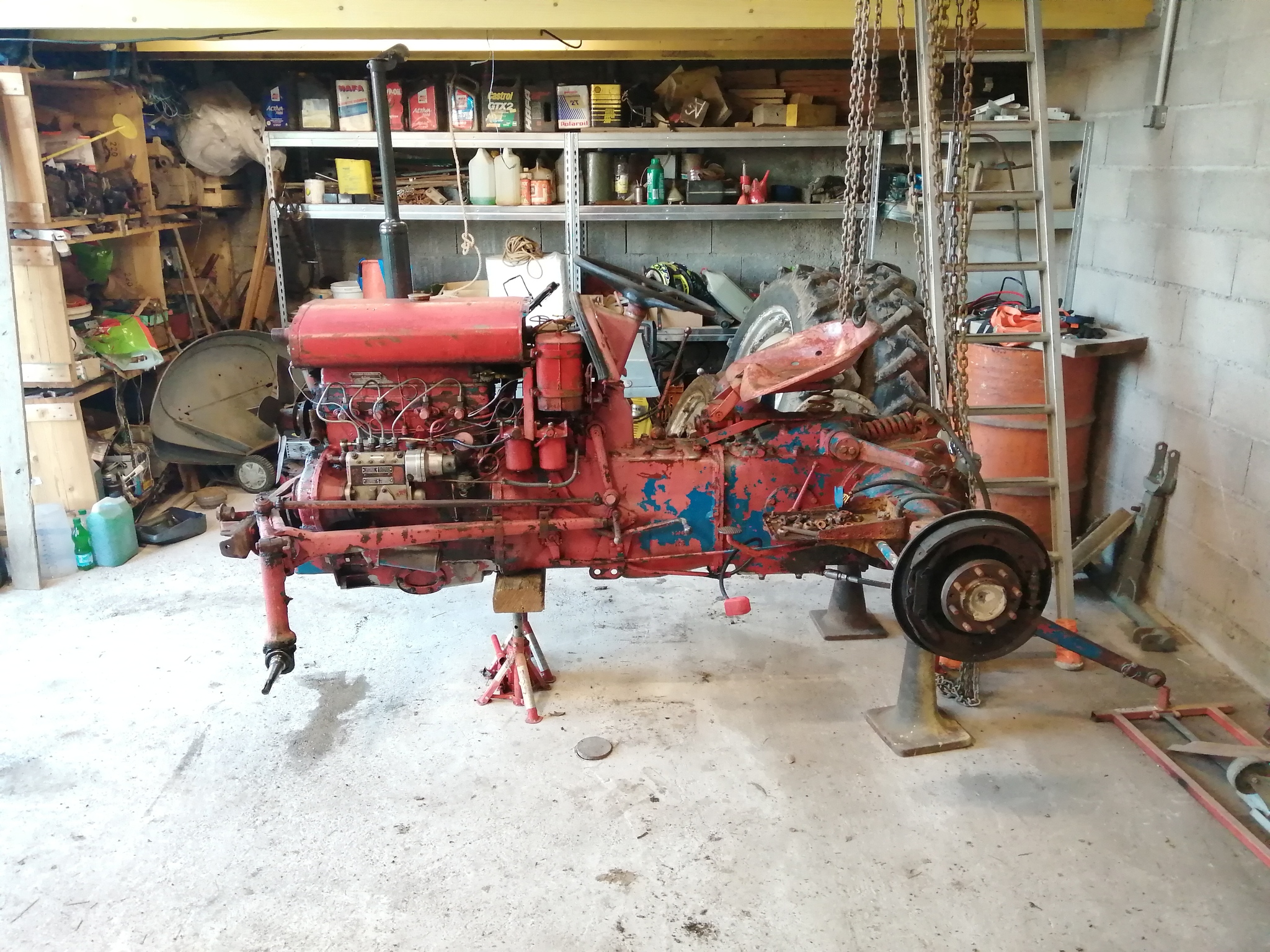

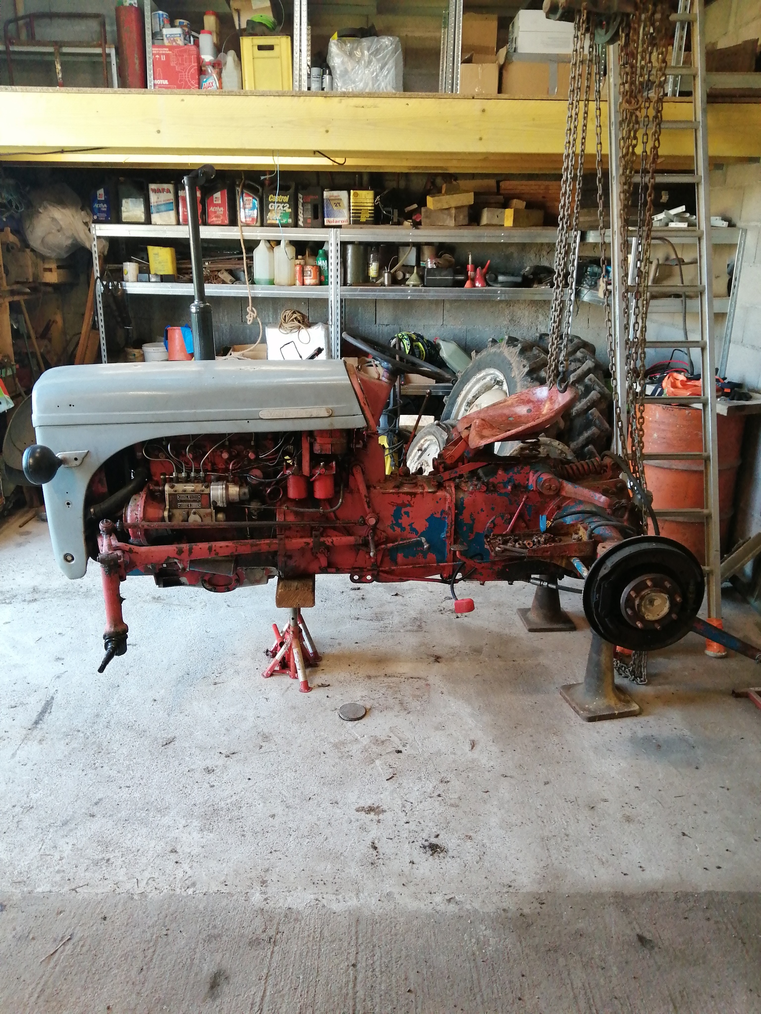

Message par Lucas_57 » 20 Sep 2023, 22:20
Restauration d'un ferguson ff30ds de 1958
Après une petite dizaine d'années dehors et 120km sur un plateau le voila

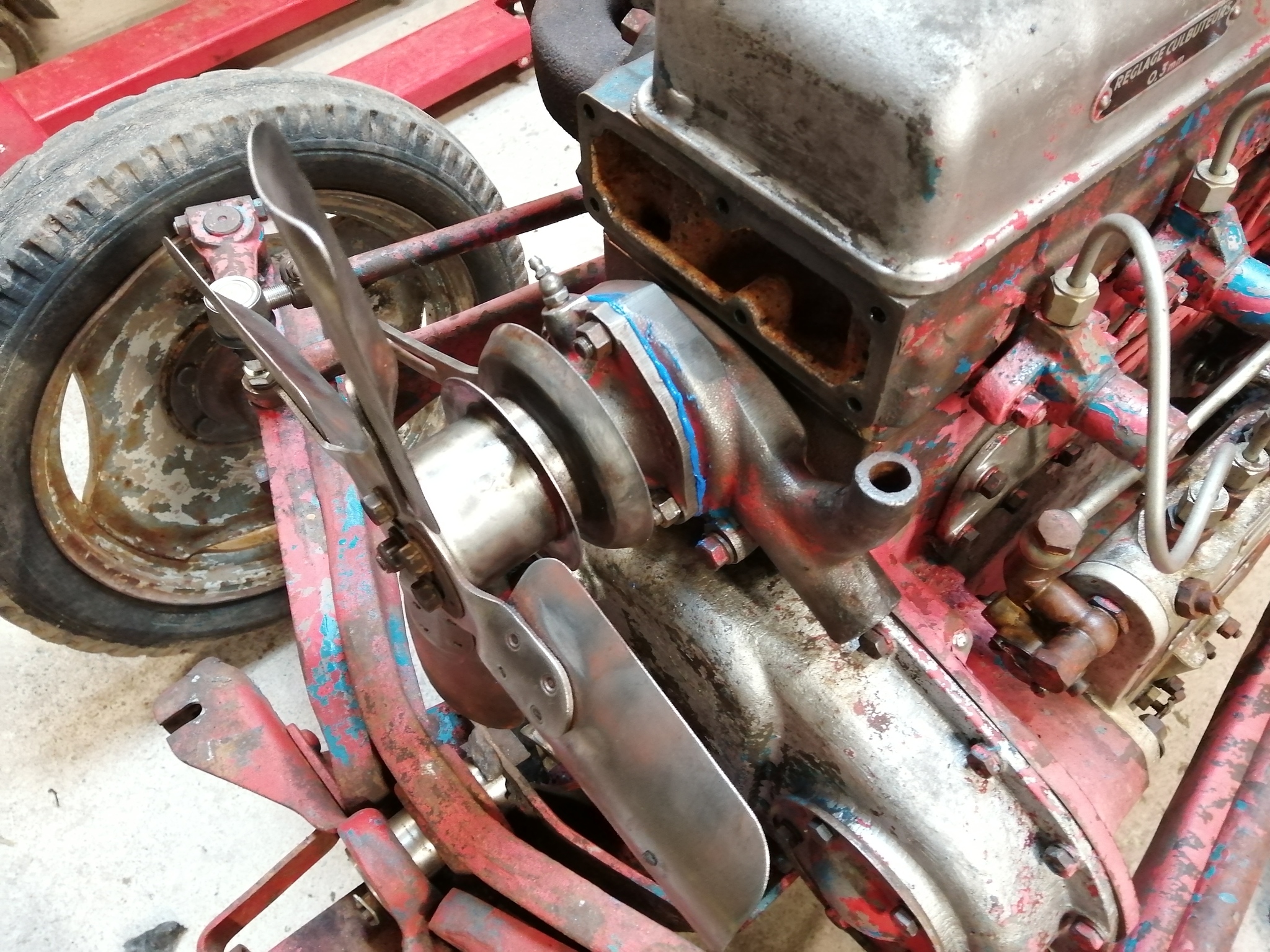

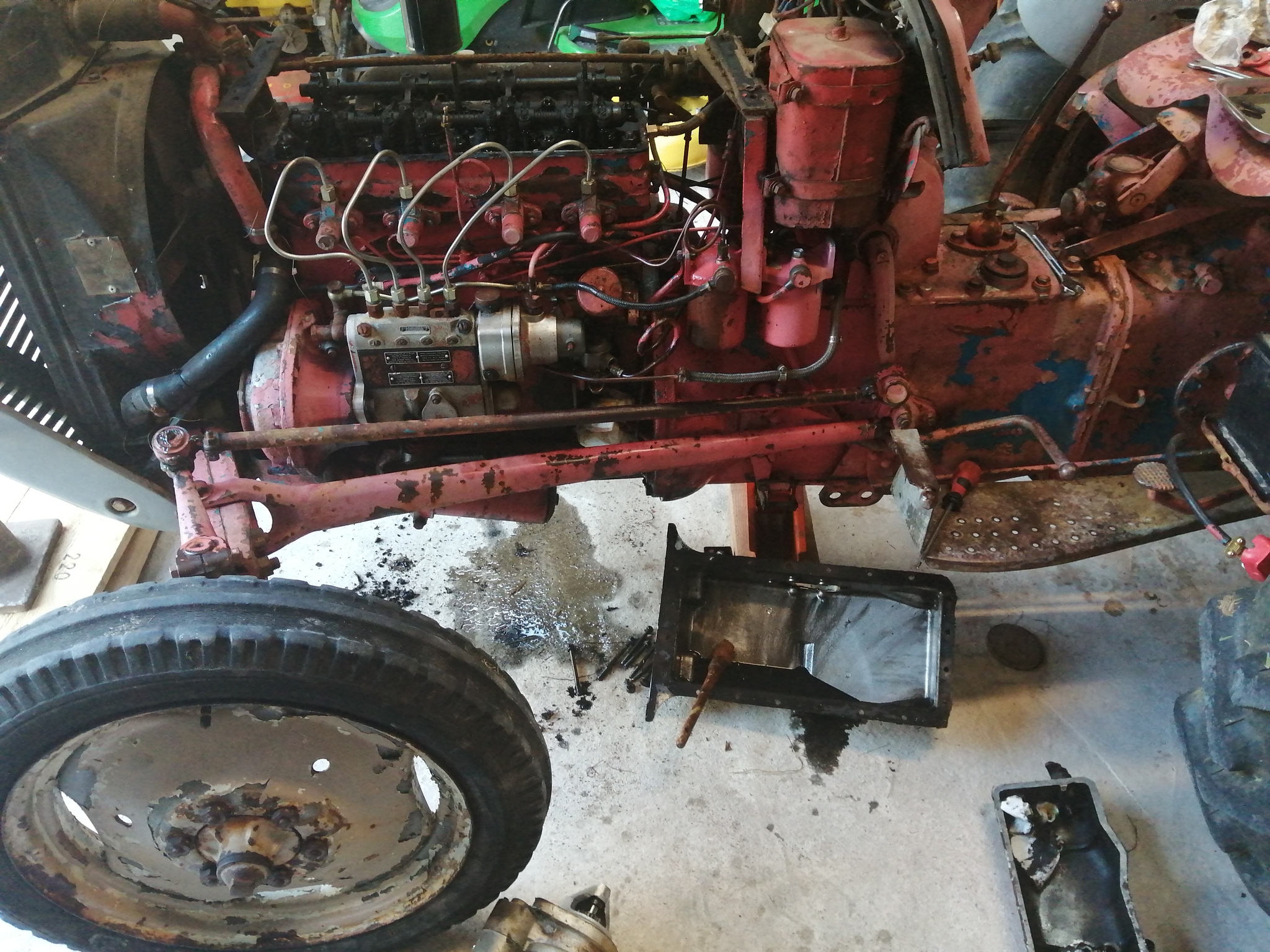

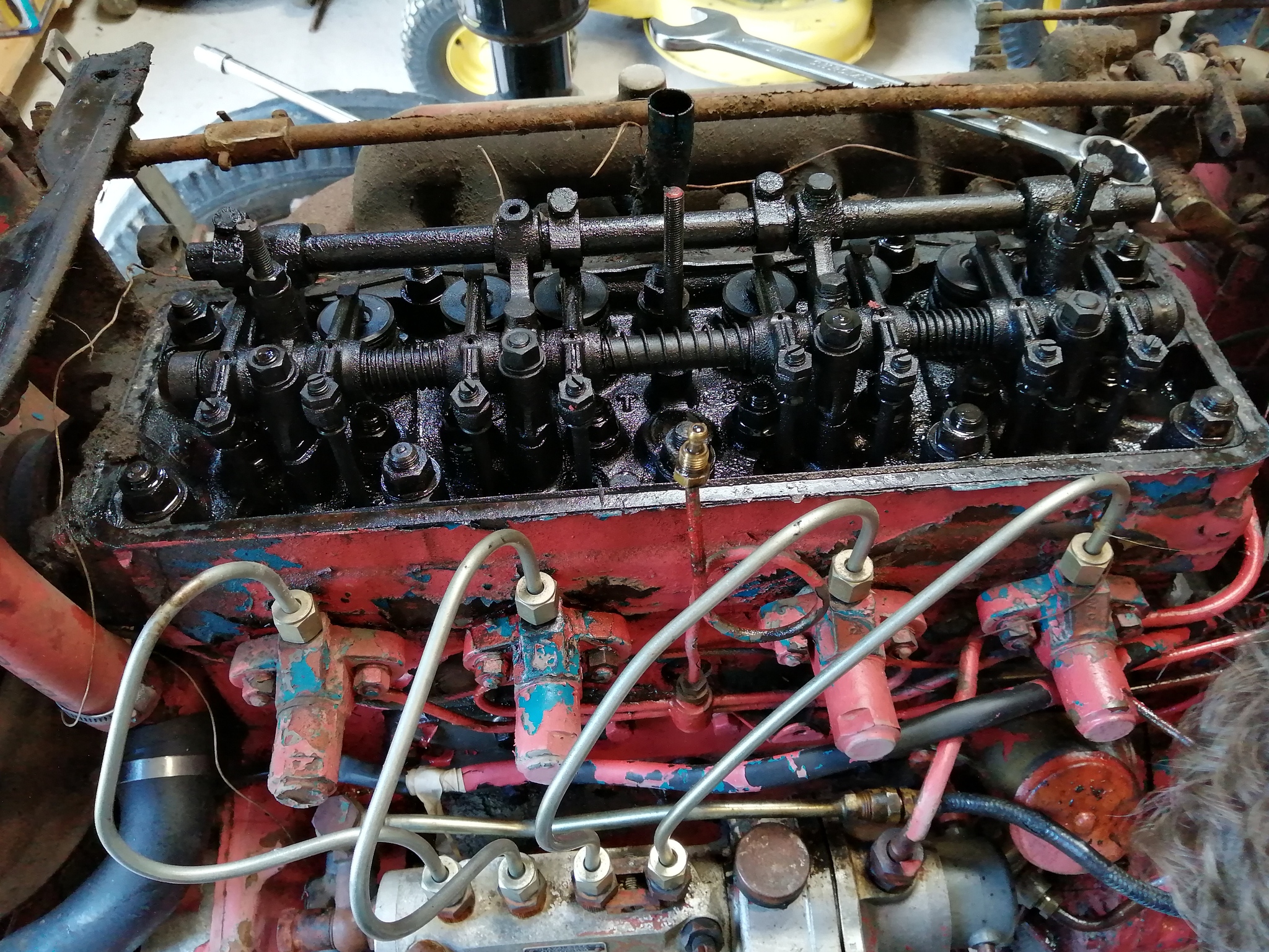

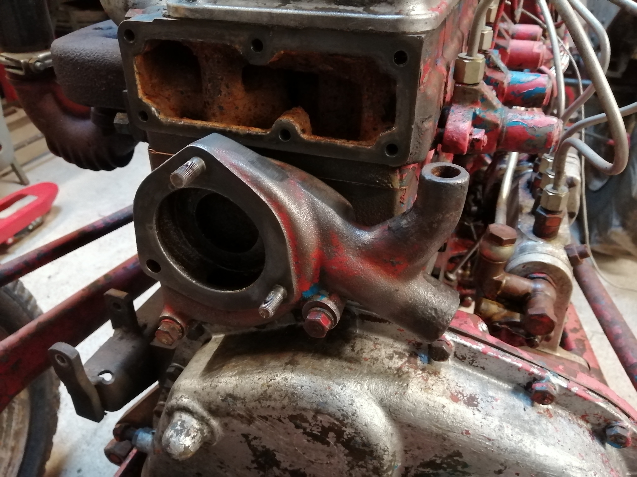

Message par Lucas_57 » 20 Sep 2023, 22:22
Démontage du cache culbuteurs pour réglage et démontage du carter moteur pour nettoyage
remise en huile + vidange de la boite

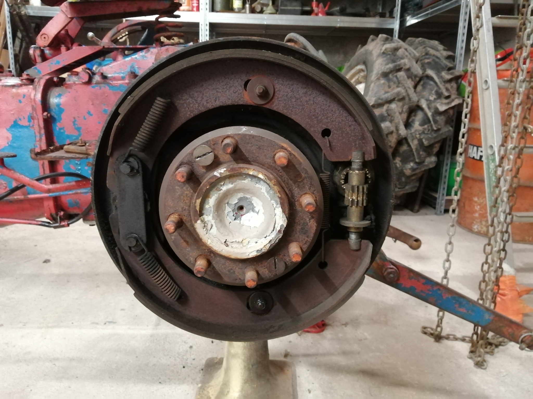

Re: Restauration ferguson ff30ds 1958

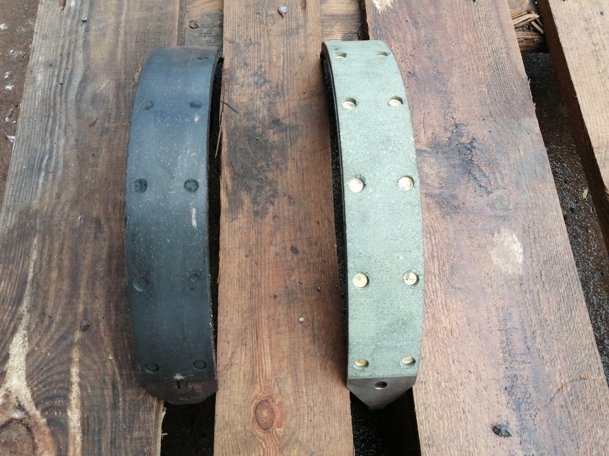

Message par Lucas_57 » 20 Sep 2023, 22:25
Démontage des freins pour refaire les garnitures

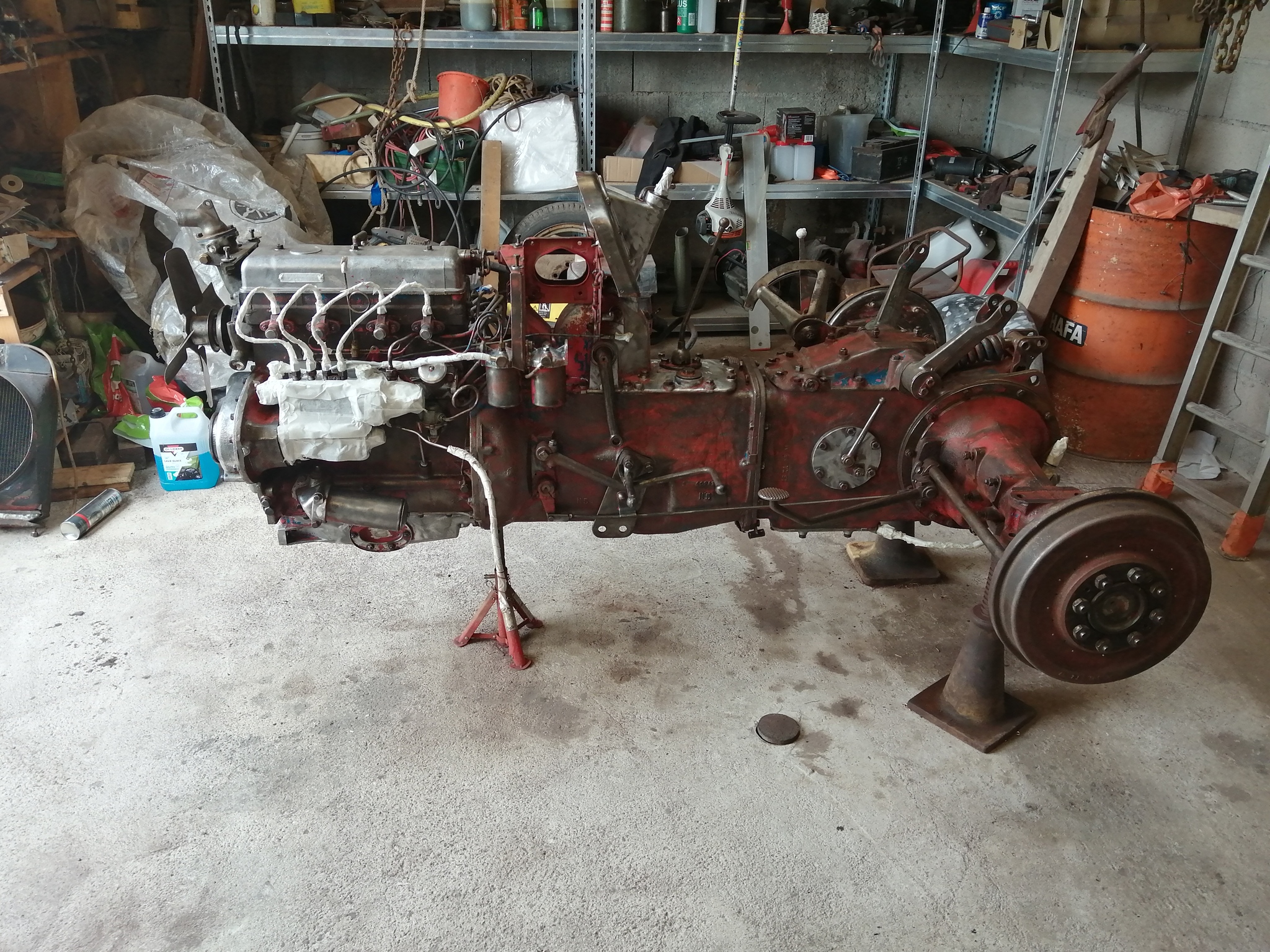

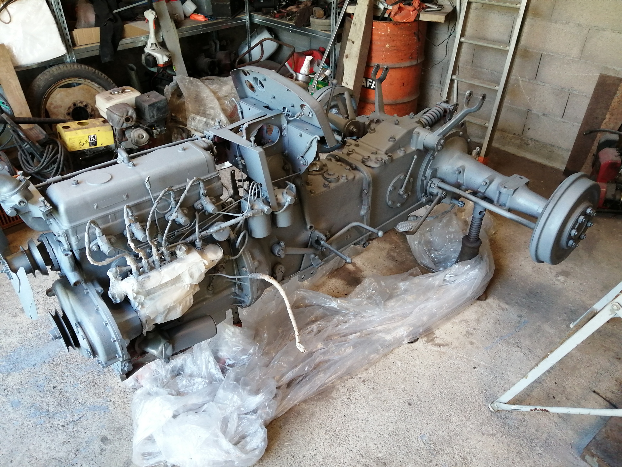

Message par Lucas_57 » 20 Sep 2023, 22:26
démontage

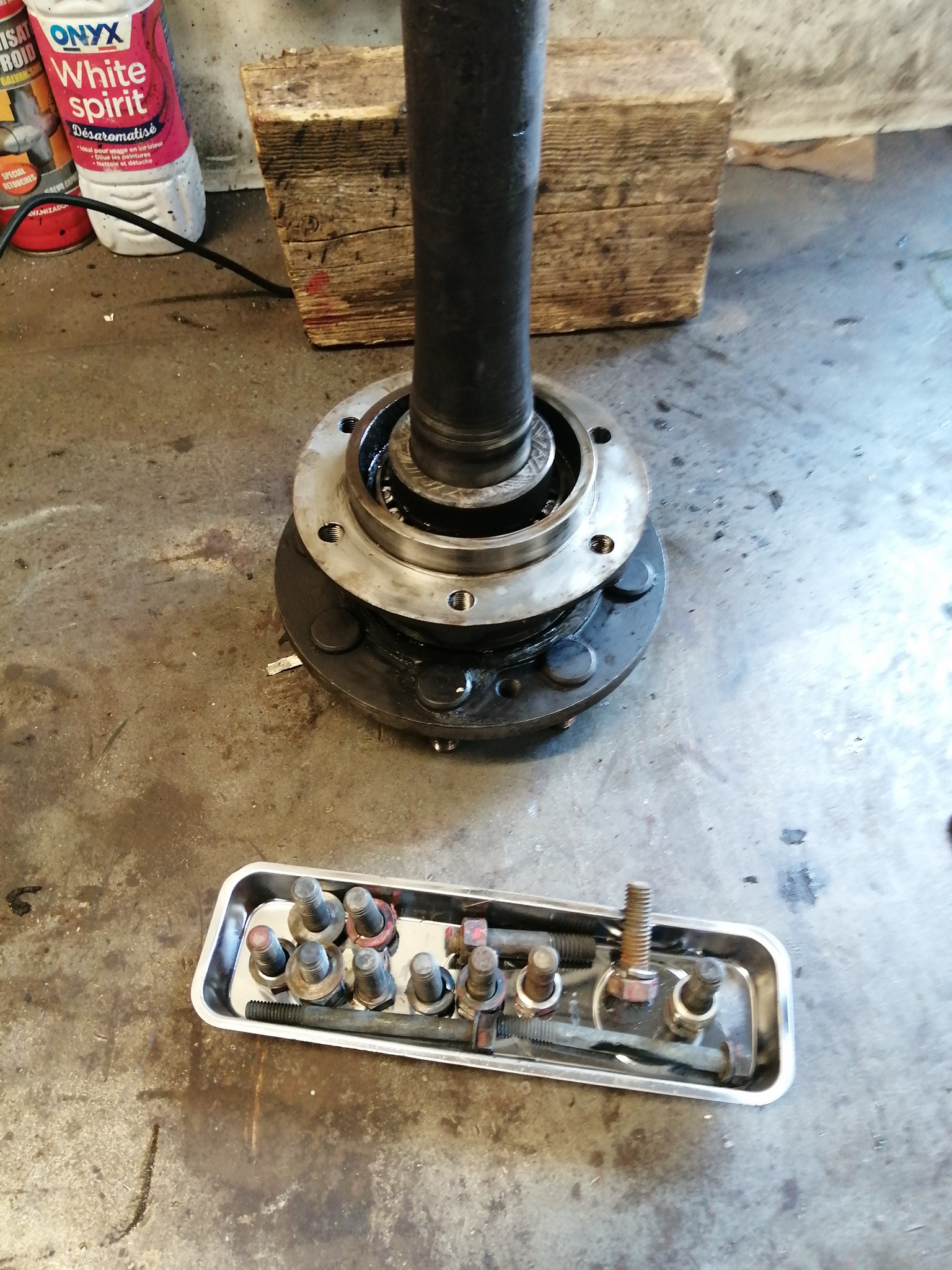

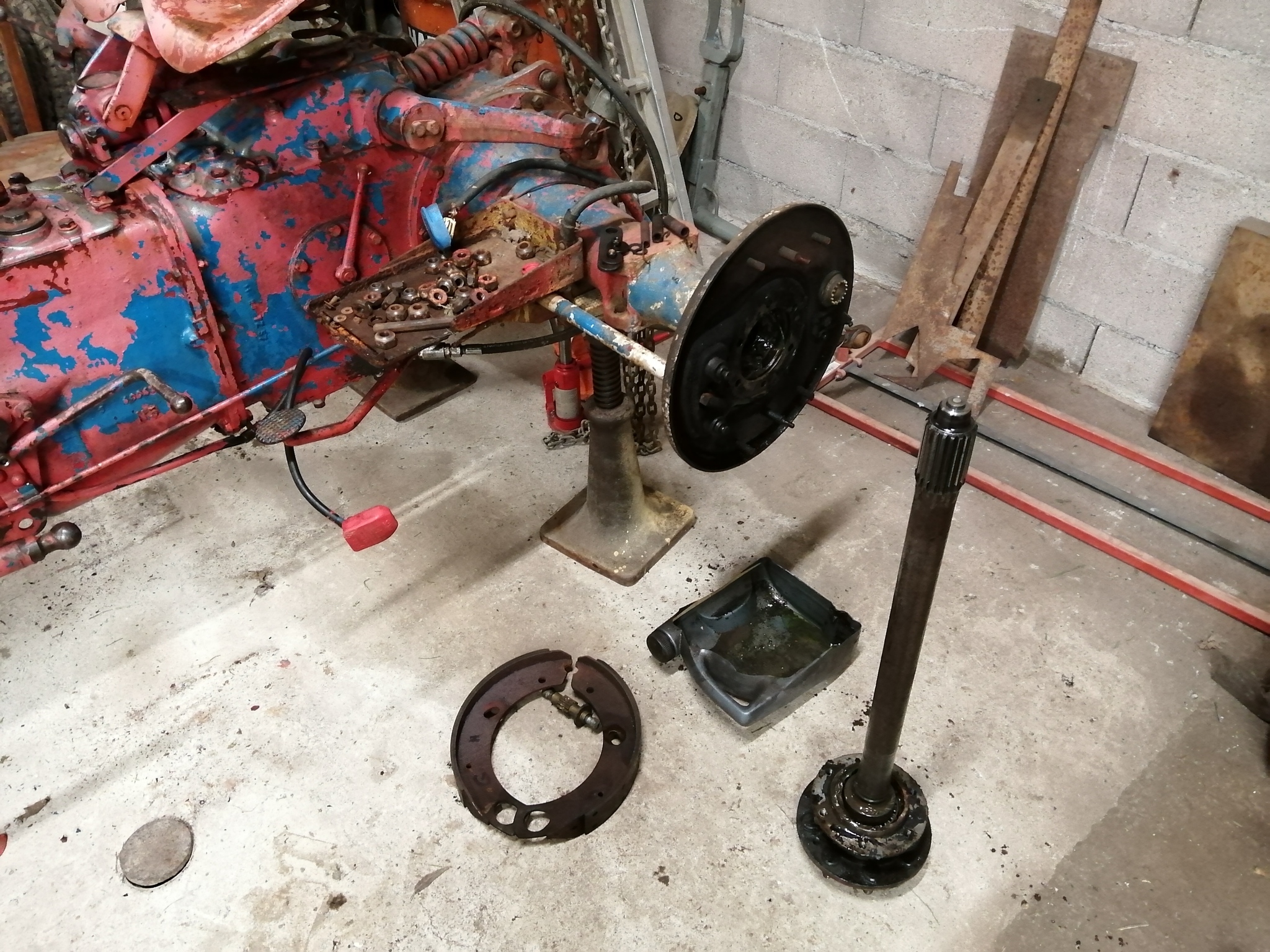

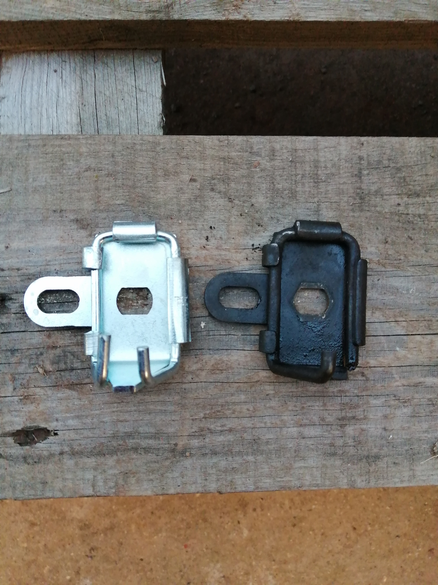

Message par Lucas_57 » 20 Sep 2023, 22:29
Démontage de l'arbre coté gauche pour remplacement du joint spy de la trompette nouveau joints papiers et cales alu

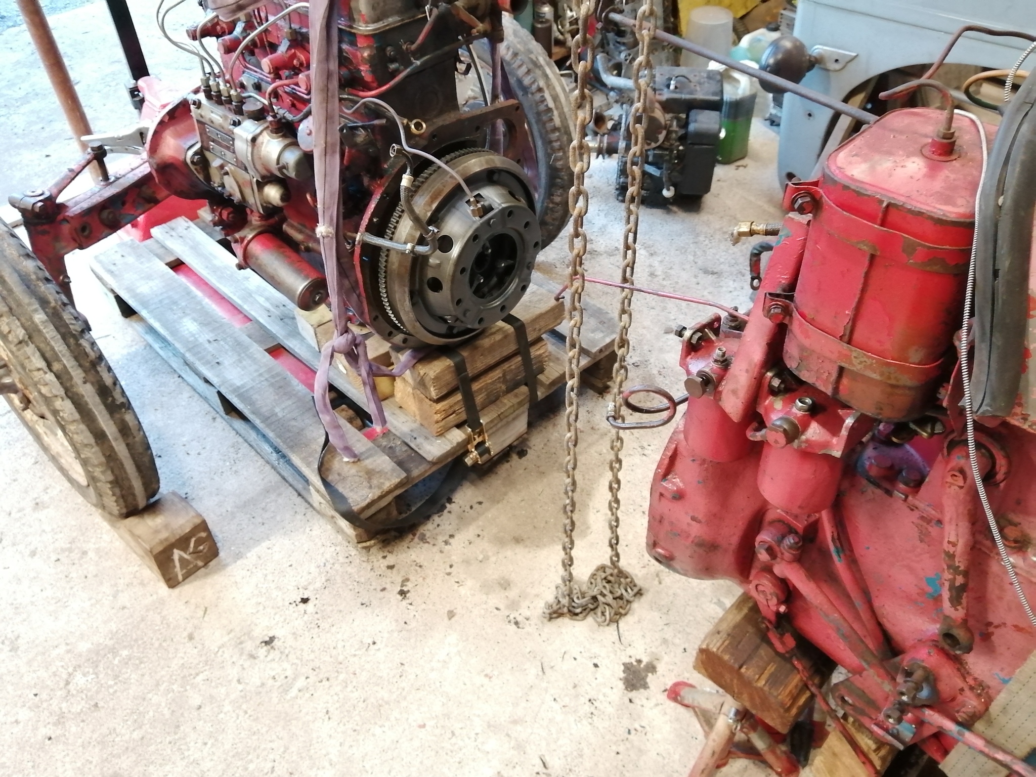

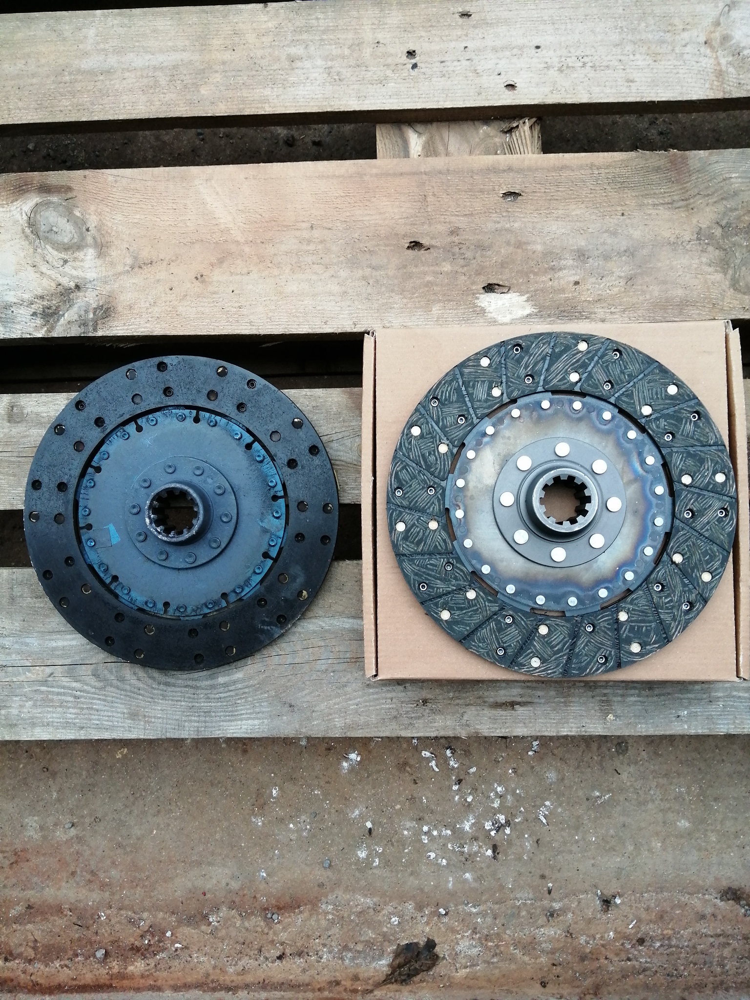

Message par Lucas_57 » 20 Sep 2023, 22:34
L'embrayage étant en bon état j'ai juste remis un disque neuf butée et roulement pilote aussi

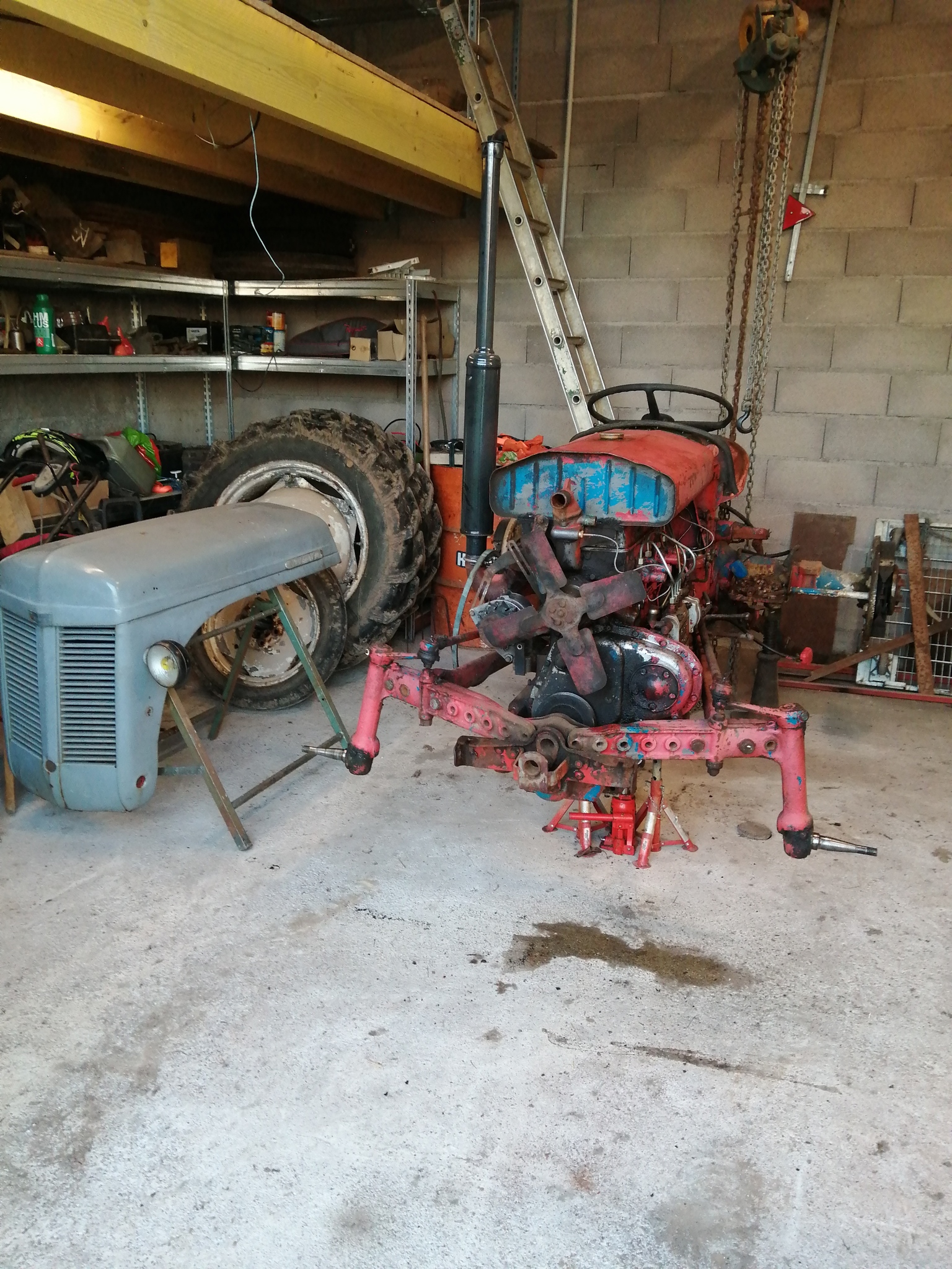

Message par Lucas_57 » 20 Sep 2023, 22:35
Remplacement de la bague + axe du train avant

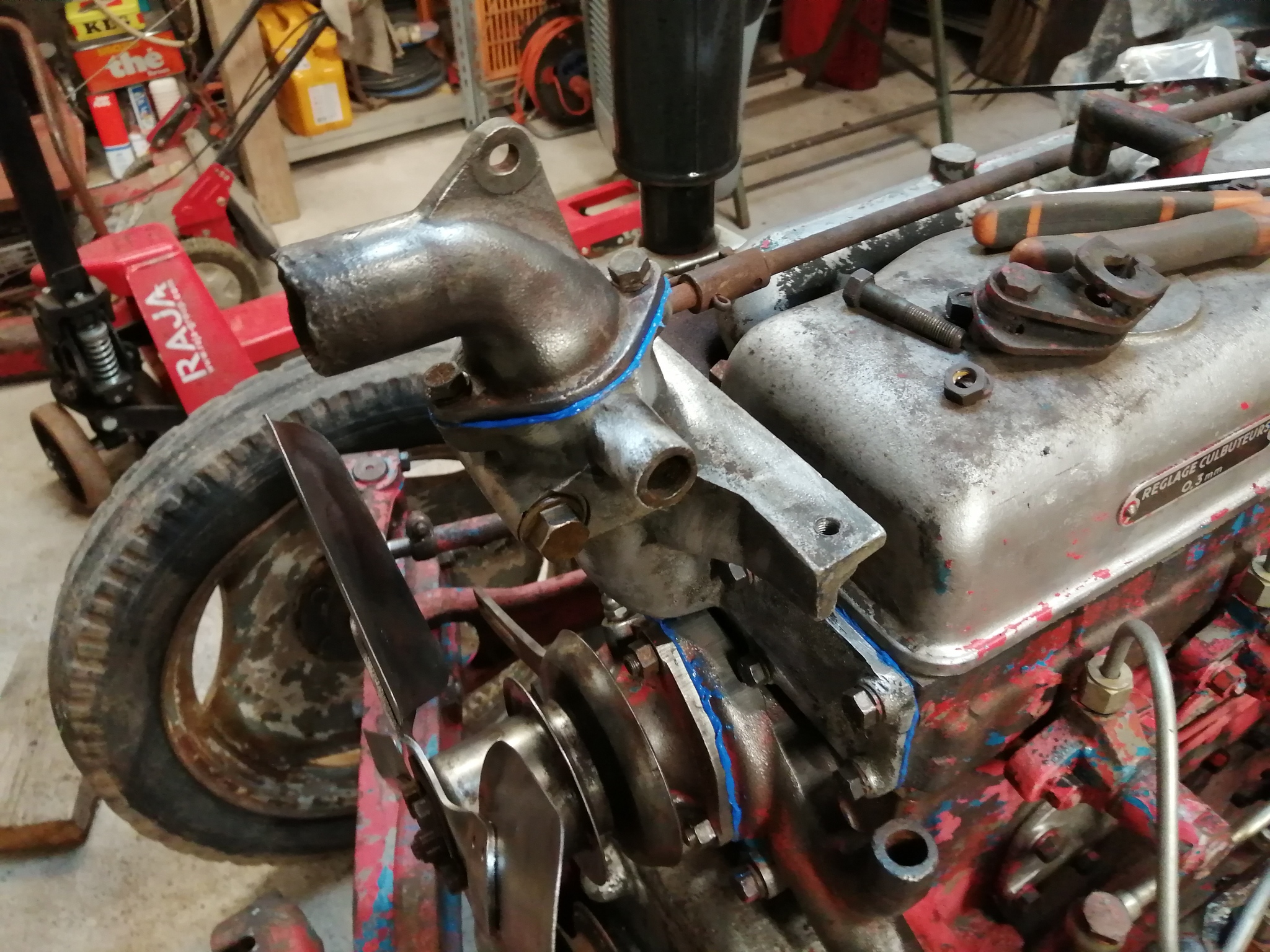

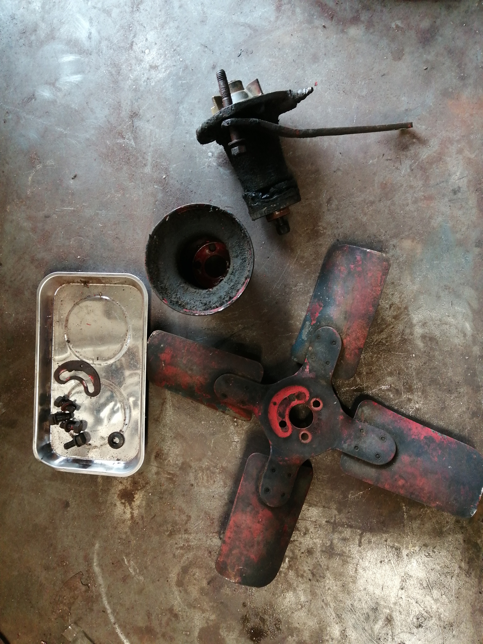

Message par Lucas_57 » 20 Sep 2023, 22:37
Nettoyage des éléments du circuit de refroidissement ( une pompe a eau neuve sera mise en place par la suite )

Message par Lucas_57 » 20 Sep 2023, 22:40
Remontage pour essayer si tout fonctionne bien avant peinture

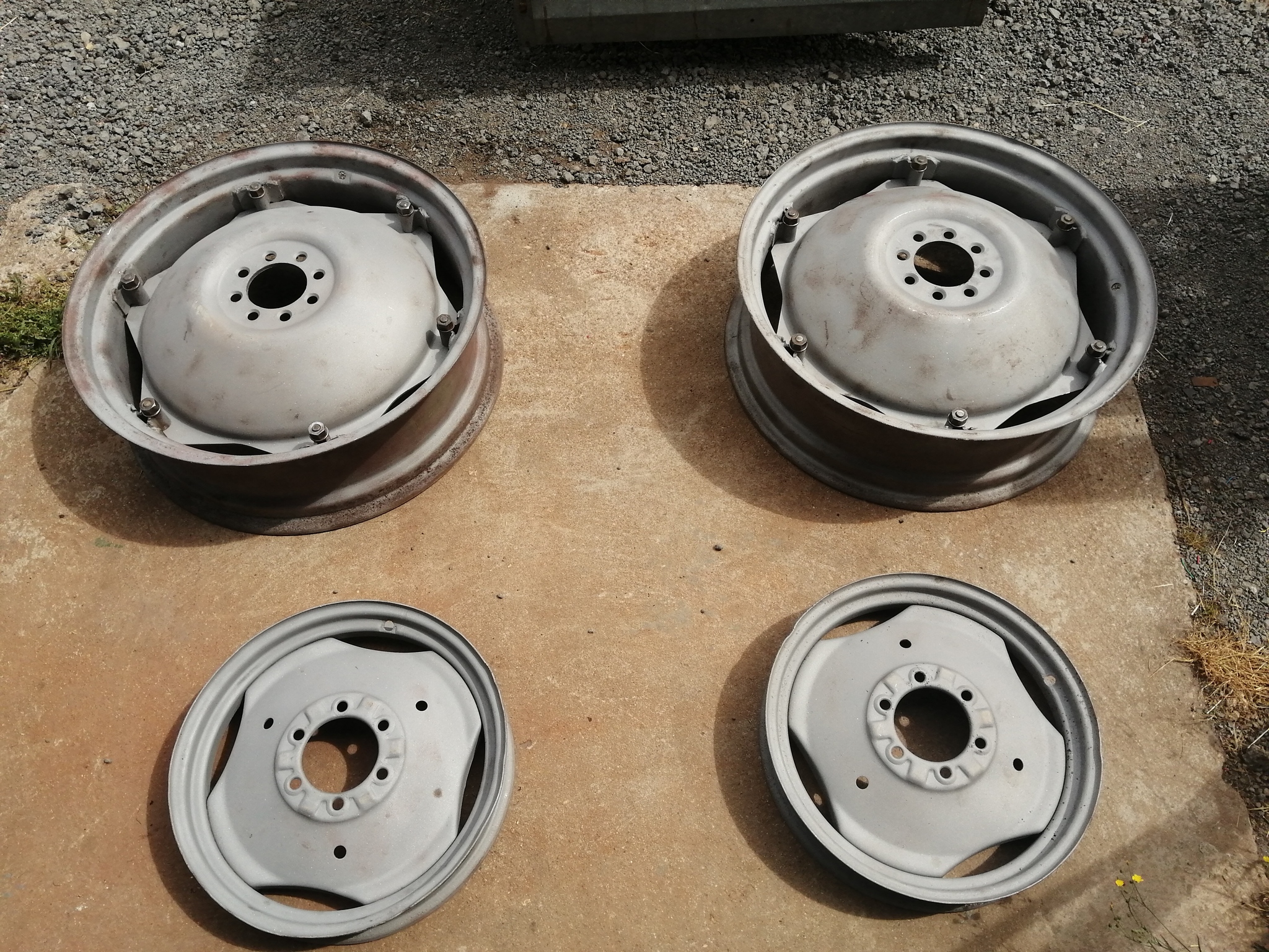

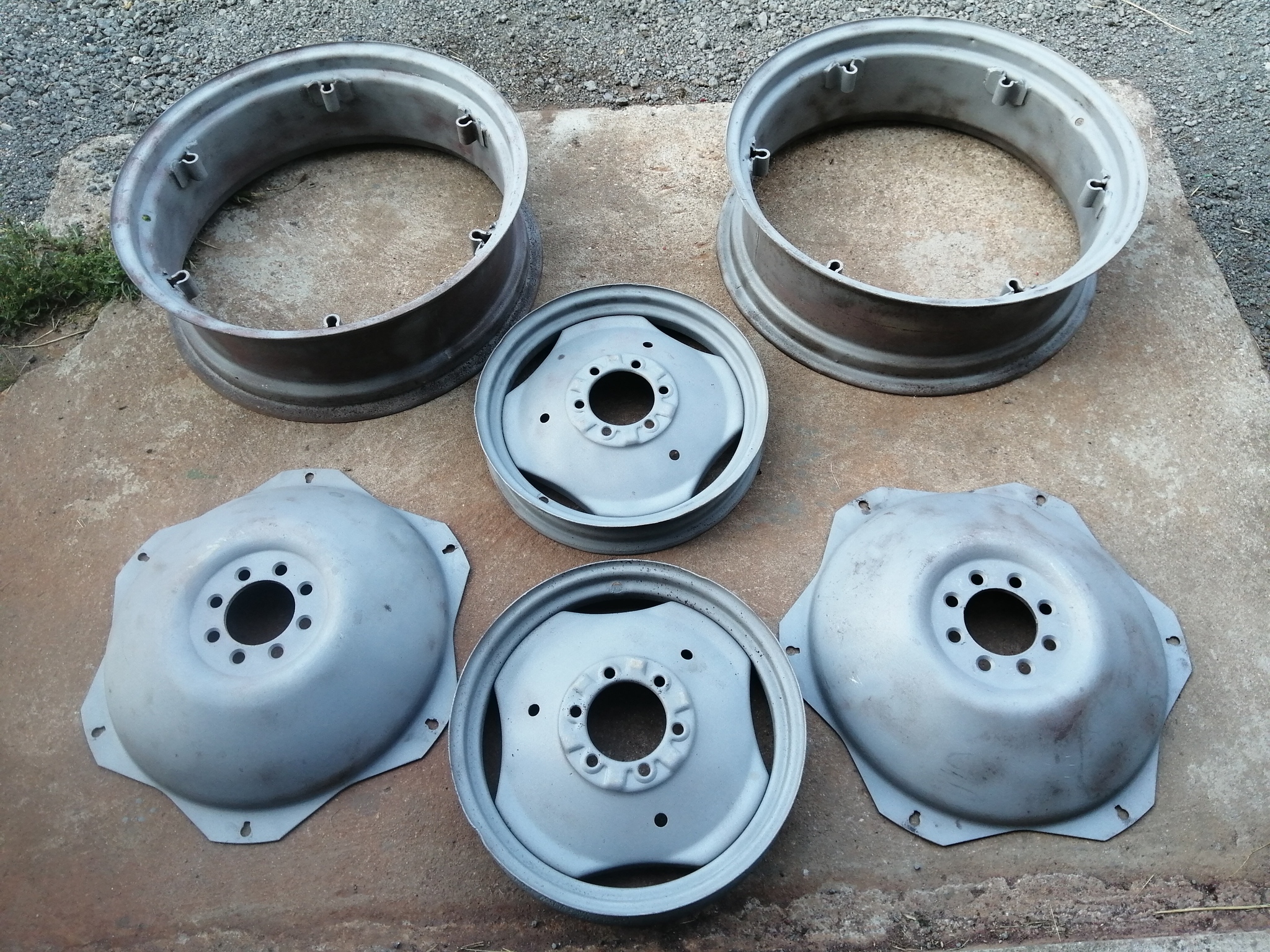

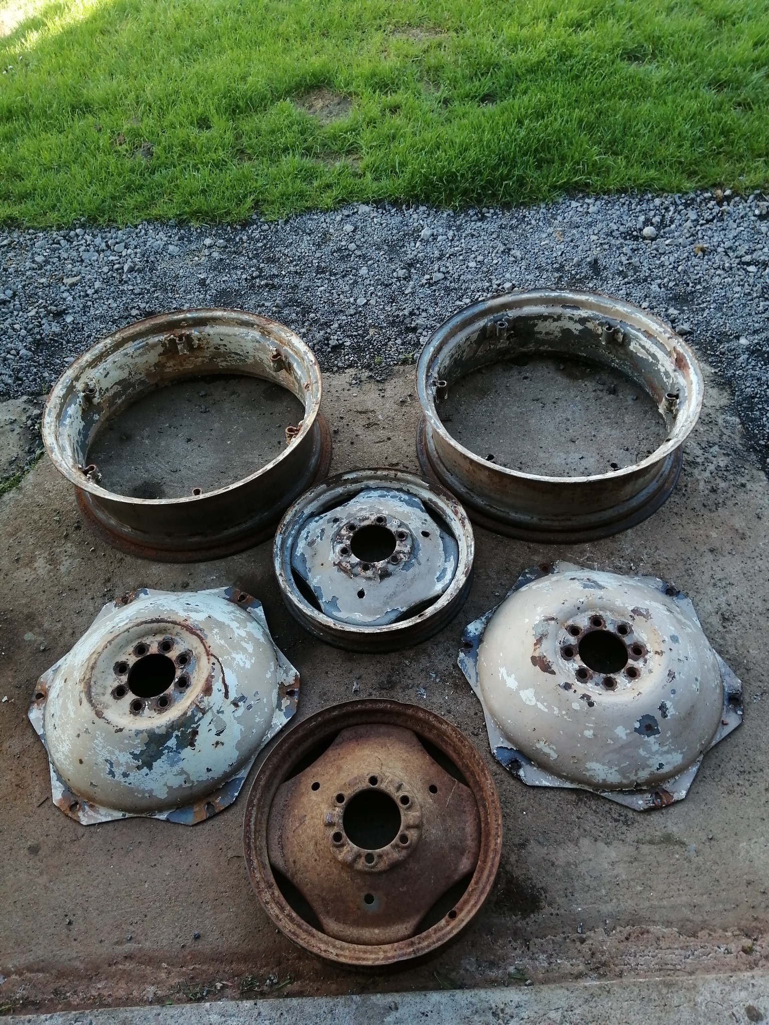

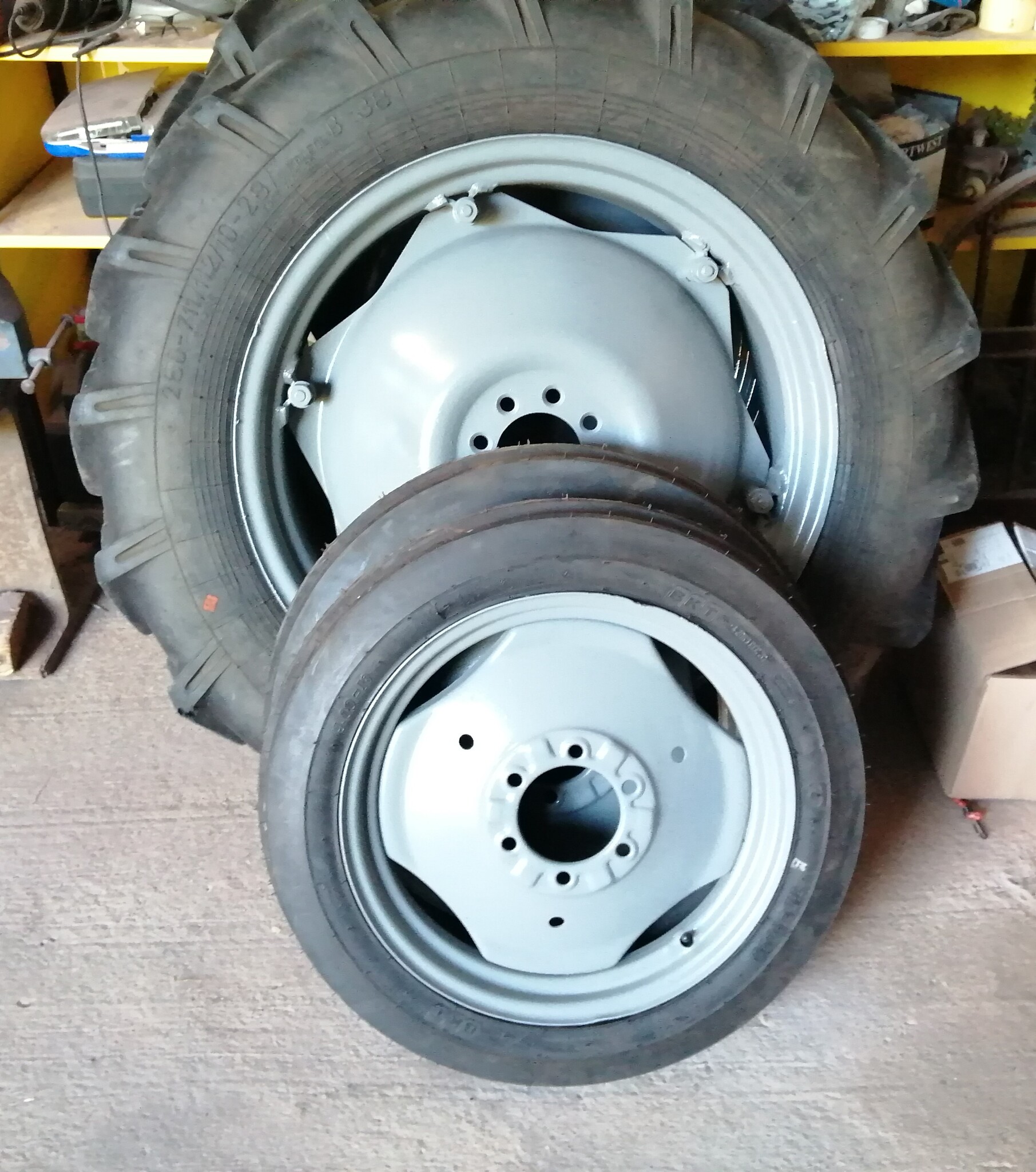

Message par Lucas_57 » 20 Sep 2023, 22:43
Démontage des pneus et voiles de jantes pour sablage 1 couche d'apprêt + 2 de peinture

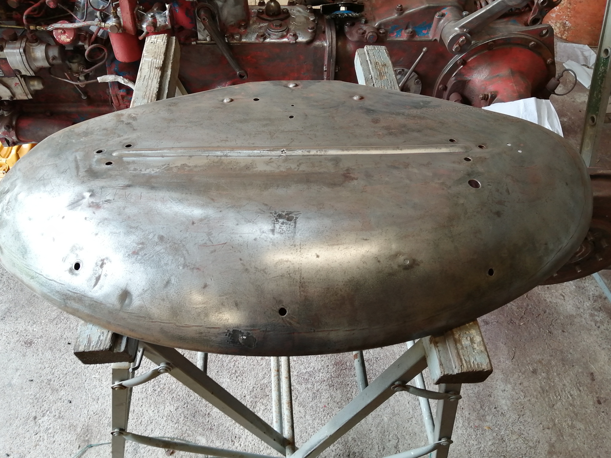

Message par Lucas_57 » 20 Sep 2023, 22:44
préparation a la peinture
Lucas_57
Message(s) : 229
Localisation : moselle

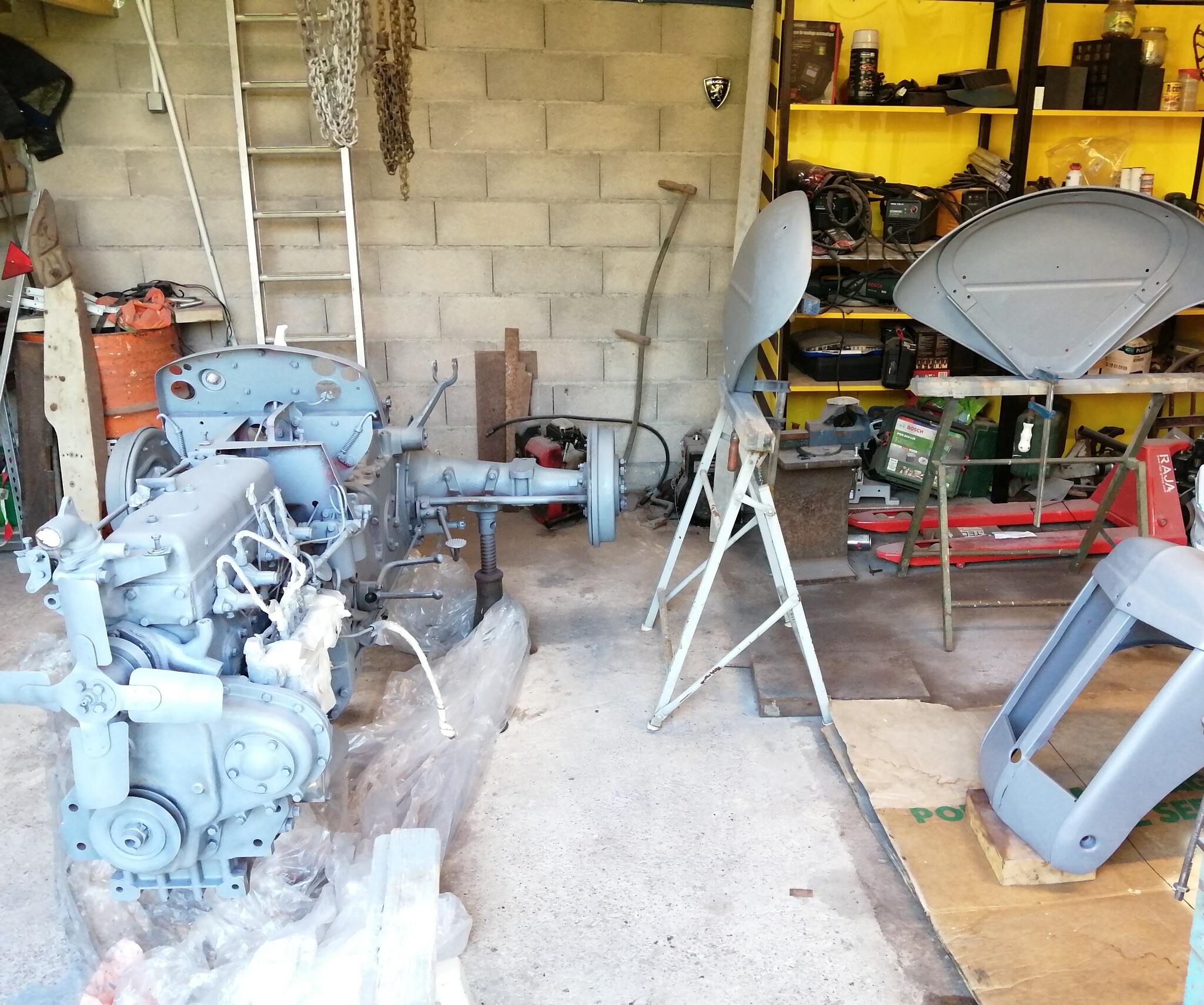

Message par Lucas_57 » 20 Sep 2023, 22:45
mise en apprêt
Lucas_57
Message(s) : 229

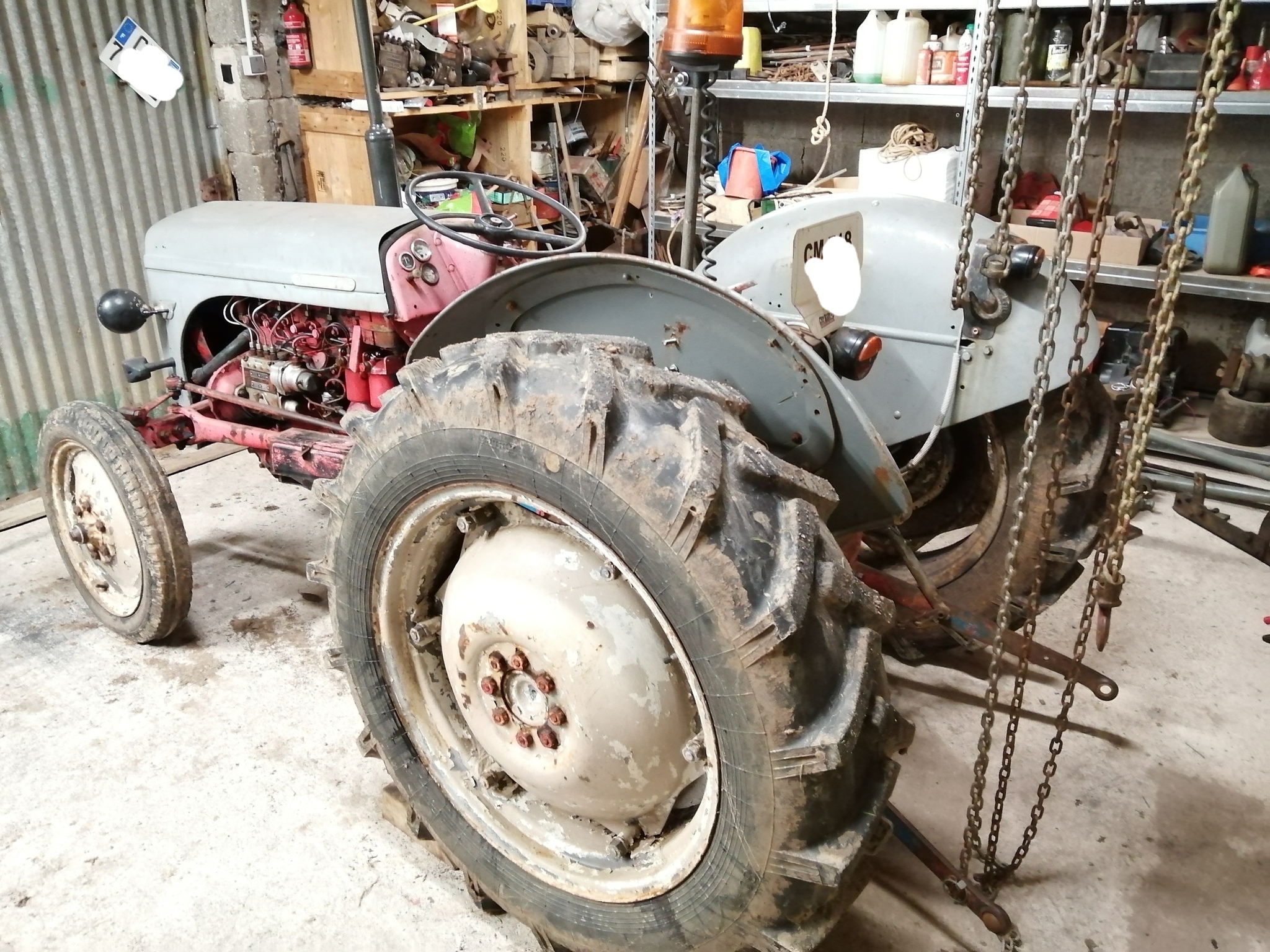

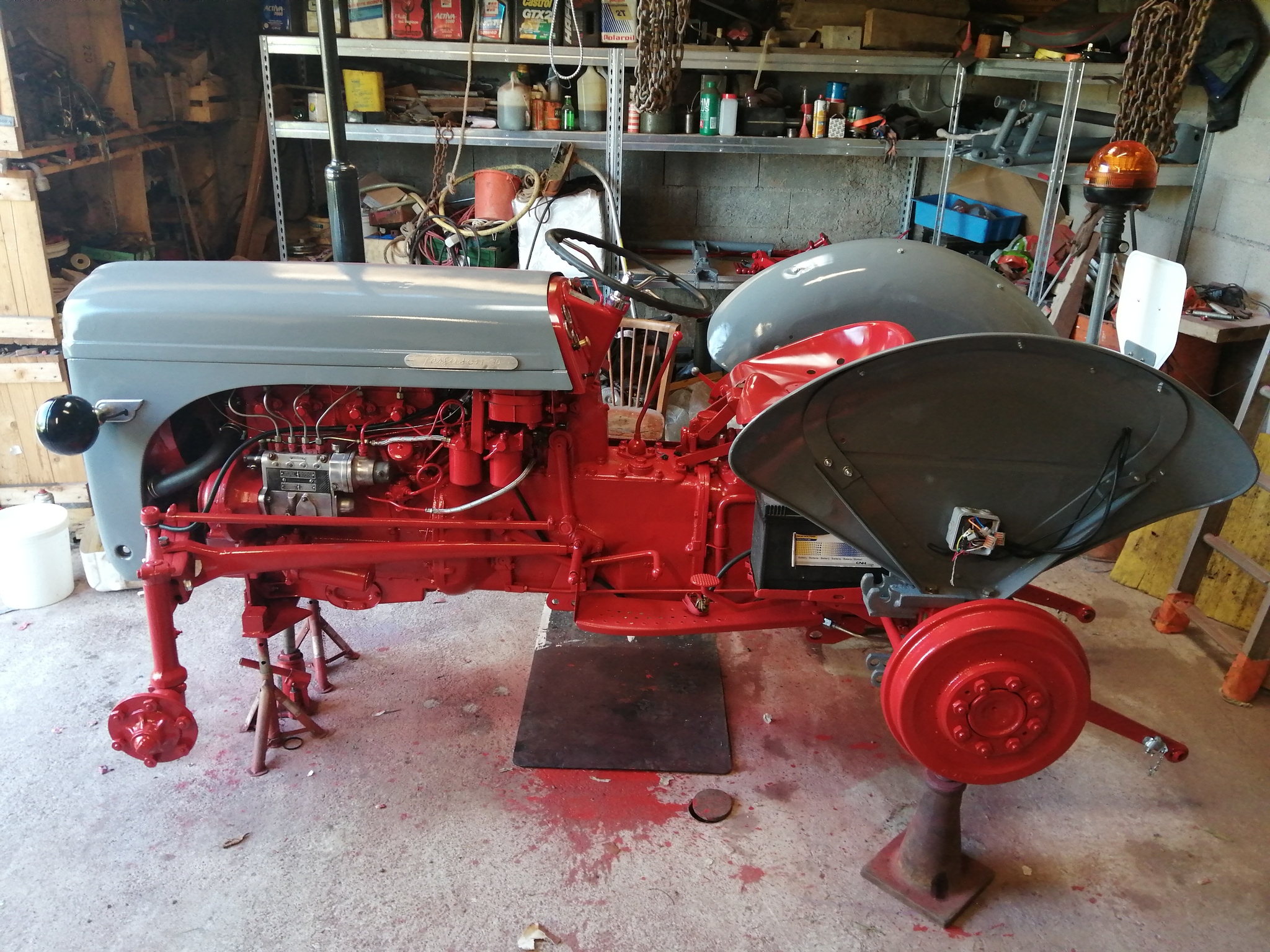

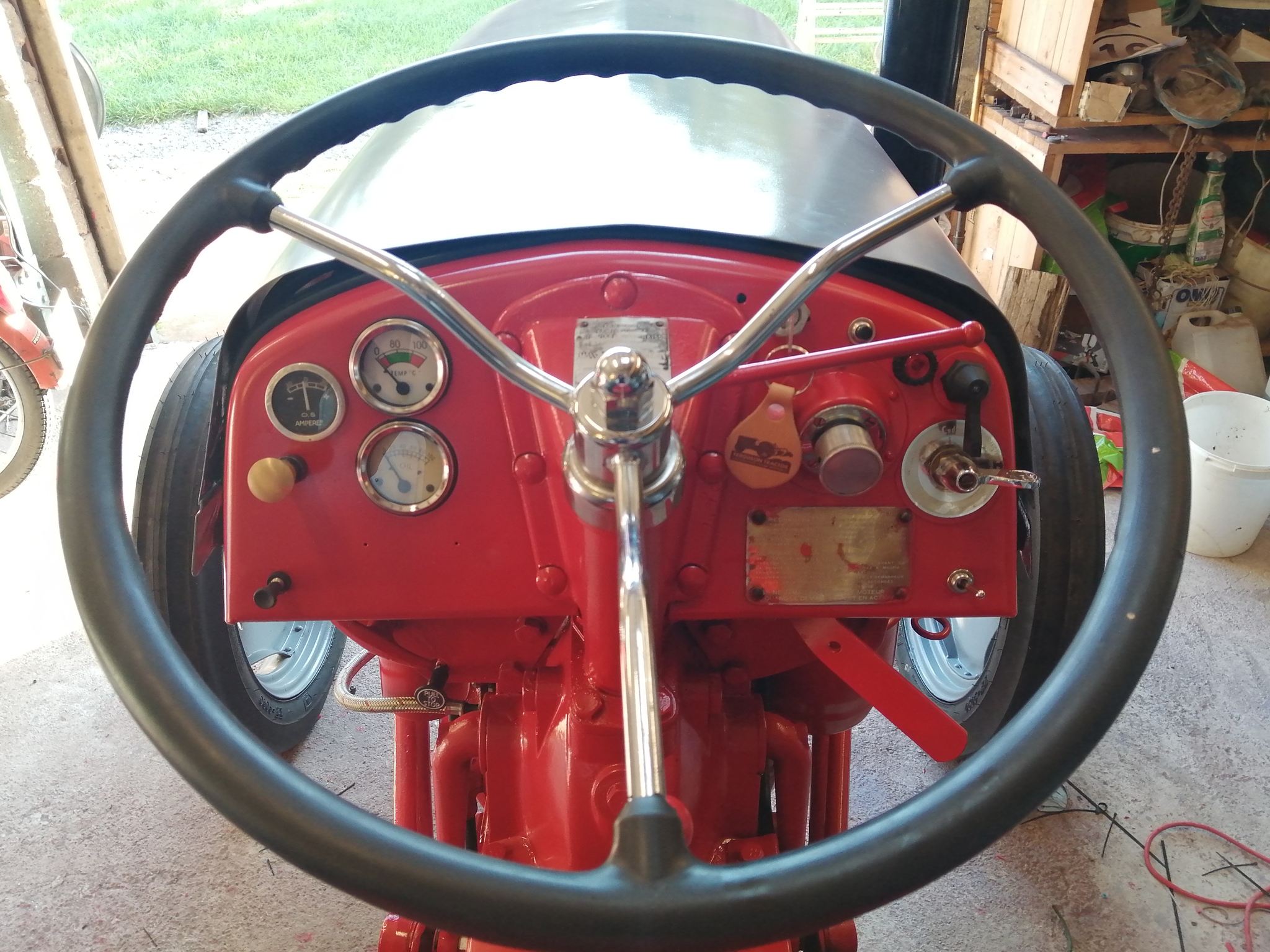

Message par Lucas_57 » 20 Sep 2023, 22:48
mise en peinture ral 3002 pour le rouge 7005 pour le gris
remontage + refaire le faisceau électrique complet
Lucas_57
Message(s) : 229

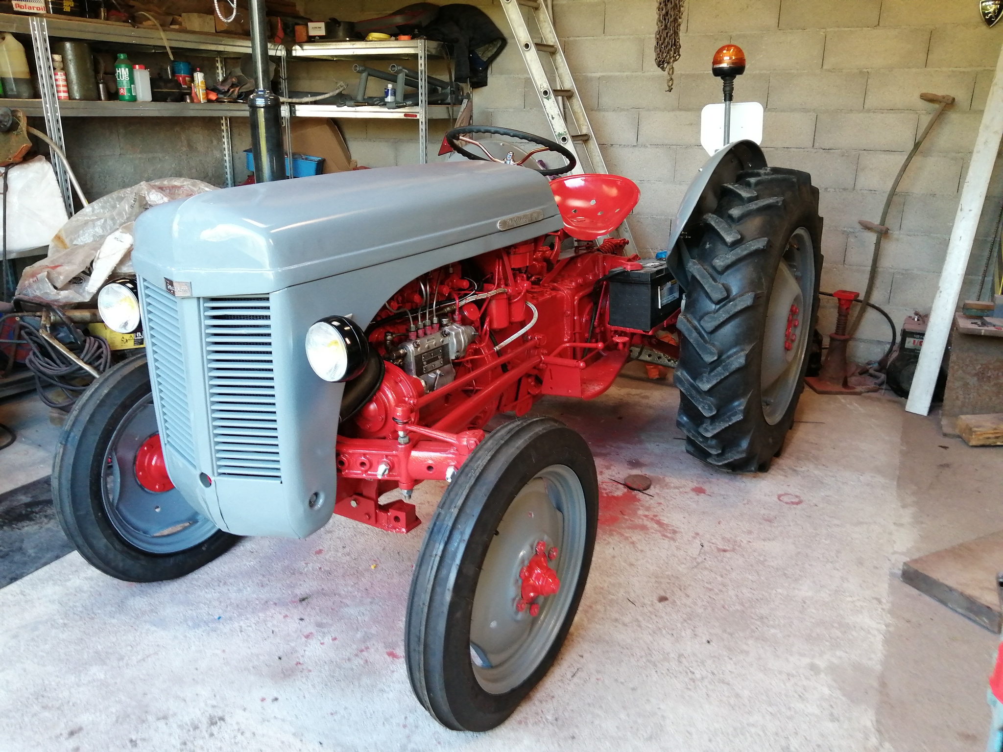

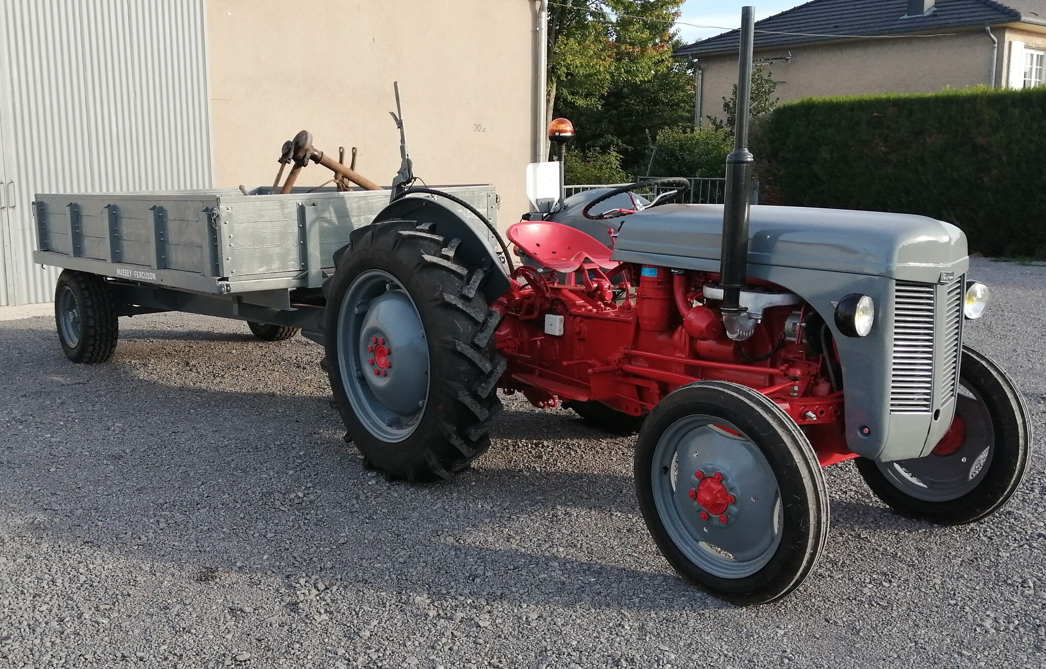

Message par Lucas_57 » 20 Sep 2023, 22:51
voila le résultat de plus de 8 mois de travail

Message par Lucas_57 » 20 Sep 2023, 22:53
Voila le ff30 avec sa remorque la massey ferguson 837 refaite également : https://www.youtube.com/watch?v=yiA5Pgl ... nnel=Lucas

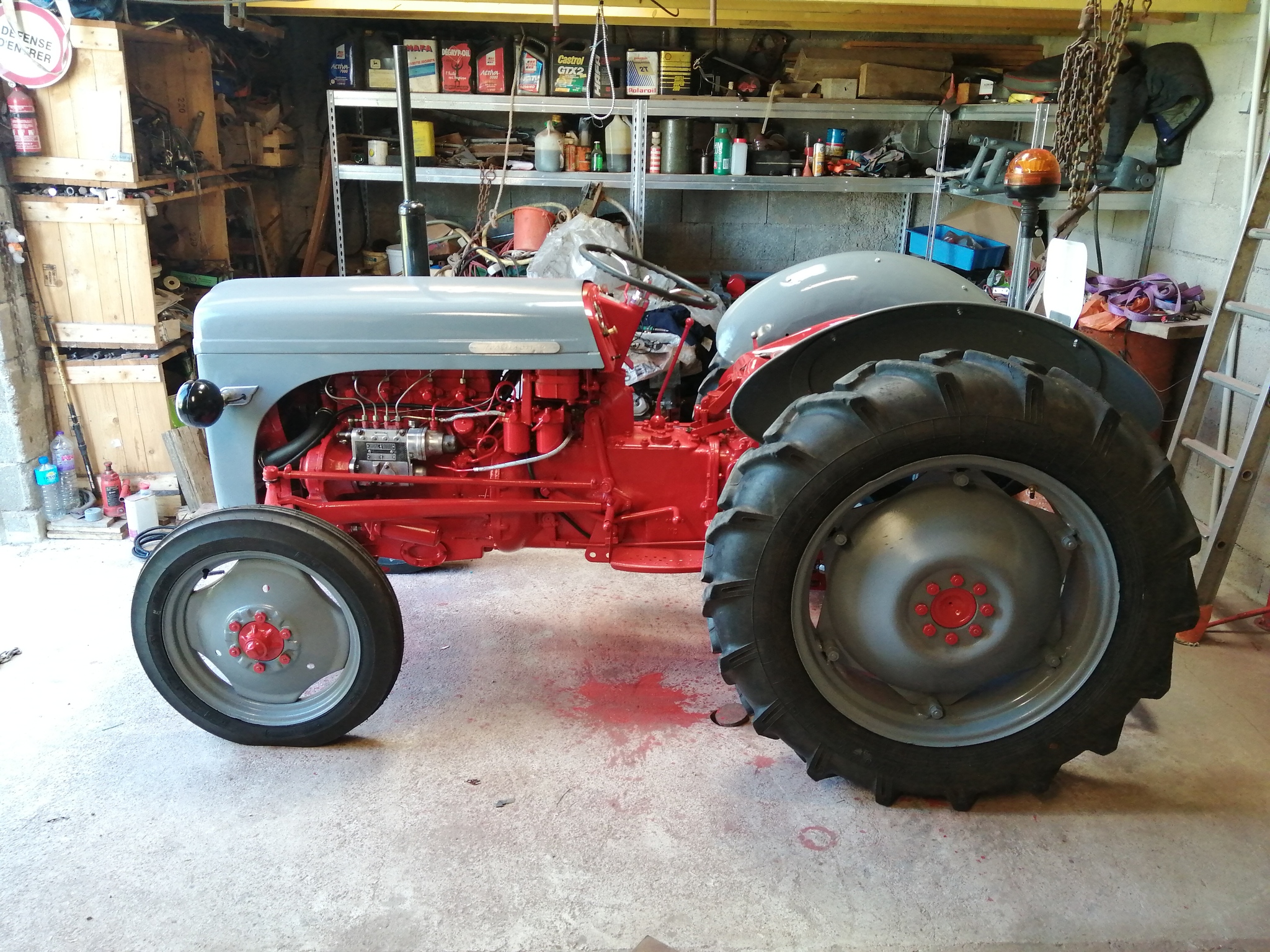

Message par Lucas_57 » 20 Sep 2023, 22:55
un petit gris avec de belles années devant lui yesss
