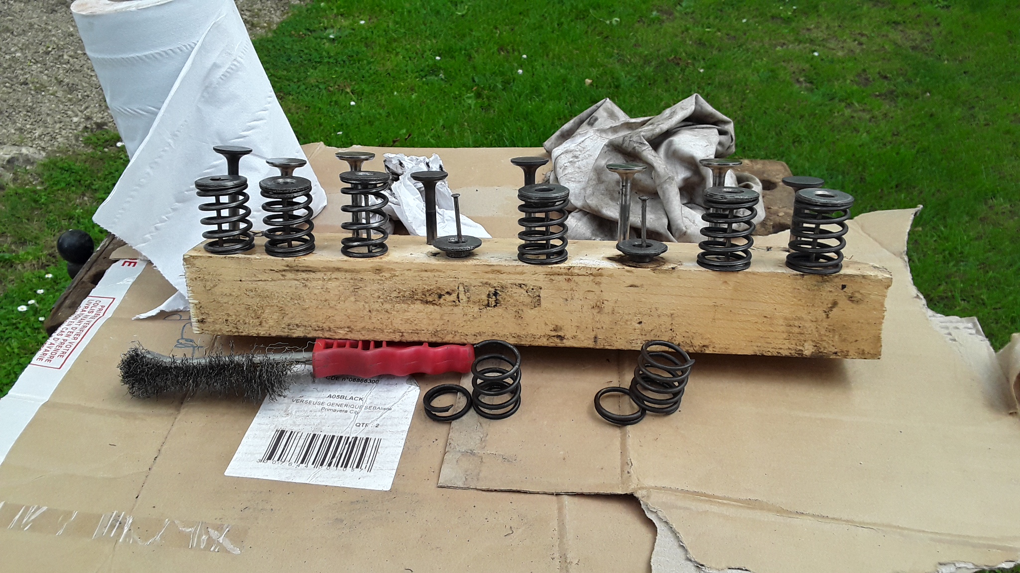

Je viens de démonter le cache culbuteur de mon TEC 20 et oh surprise, 3 des 4 ressorts des soupapes d'échappement sont cassés. Bien sûr je vais les changer, mais y a-t-il des risques que d'autres éléments de la culasse soient abimés de ce fait. Je me pose la question avant d'aller plus avant dans le démontage. Je ne sais pas d'où vient une telle panne !

l'usure du temps….ou mega surregime ;-) mais dans ce cas un culbuteur au moins aurait cassé... Il doit pas trop bien démarrer…. ! l'idéal serait de déculasser (d'ailleurs pour les remplacer ca serait plus pratique ) voir l'état des soupapes et des pistons.

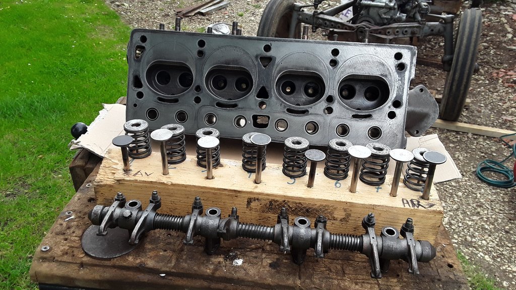

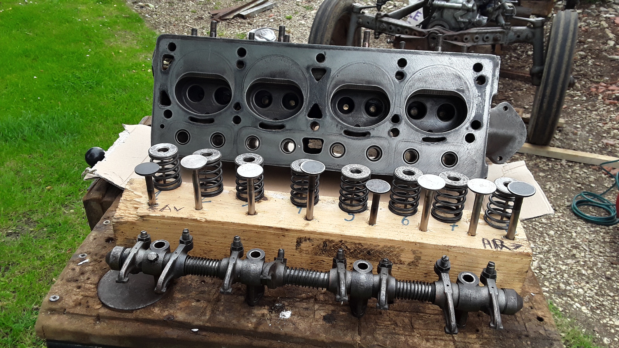

Message par patou18 » 18 Jan 2019, 22:44
Culasse nettoyée et ensemble soupapes en très bon etat près pour le remontage.
Les 2 ressorts cassés et le 3eme en partant de la gauche plus haut que les autres
Sur mon TEA20 j'ai changé le joint de culasse. Au démontage, me suis aperçu que j'avais 2 ressorts soupapes cassés et un autre qui était 2 cm plus haut ! Les ressorts cassés n'enpêchaient pas le tracteur de tourner, il restait encore de la détente, donc ça tournait, si je n'avait pas eu de problème d'eau dans l'huile, je n'y voyait rien. Au démontage des soupapes, aucun blem, comme sur les tiges et poussoirs culbuteur, tout était en bon état. J'ai commandé 3 ressorts, remontage nouveau joint de culasse et autre joint. Tout tourne impec actuellement. Le ressort cassé, reste autour de la soupape, si la cassure est nette, les 2 parties de ressort restent l'une sur l'autre, le risque est que la soupape peu s'ouvrir moins ou mal se refermer et forcément ne donne plus le jeu recommandée. Par chance, pas eu de dégât sur mon tea20, mais comme dit webmaster, cela aurait pu arriver. Tu verras au demontage si c'est OK, inutile de changer si pas de dégât, c'est solide un moteur de fergie.

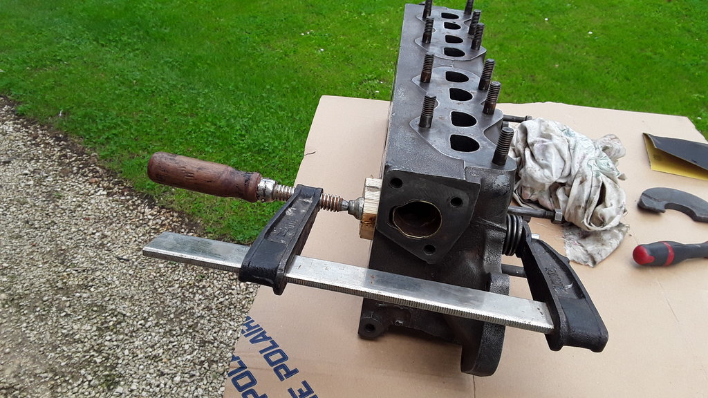

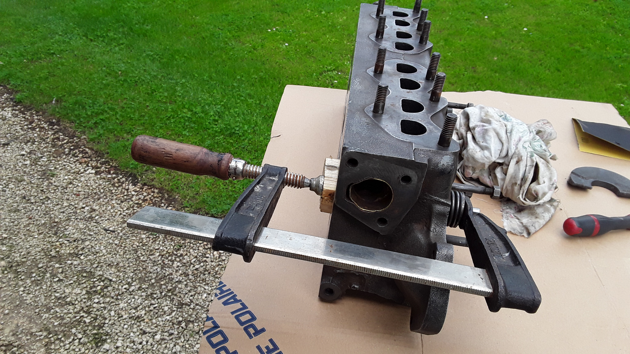

Message par patou18 » 19 Jan 2019, 19:52
J'ai fait une échancrure dans la partie fixé pour passer les 2 demi lune de la clavette
Si tordue même légèrement oui autant la changer. Si le reste est en bon état, perso je ferais avec. Par contre voir le guide de la soupape tordue, si il a pris du jeu trop important à cause de la queue de soupape tordue. Mais attends d'autres réponses plus précises à ce sujet, ne suis pas assez calé mécanique pour te conseiller sur ce point. Pour le rodage, j'avais fait avec un rodoir à main, pâte épaisse et pâte fine jusqu'à brillance des bords de têtes et sièges de soupapes. Pour sortir les soupapes, fabriqué un compresse ressort avec un serre joint de menuisier, on voit que mon équipement outillage n'est pas trop fourni lol

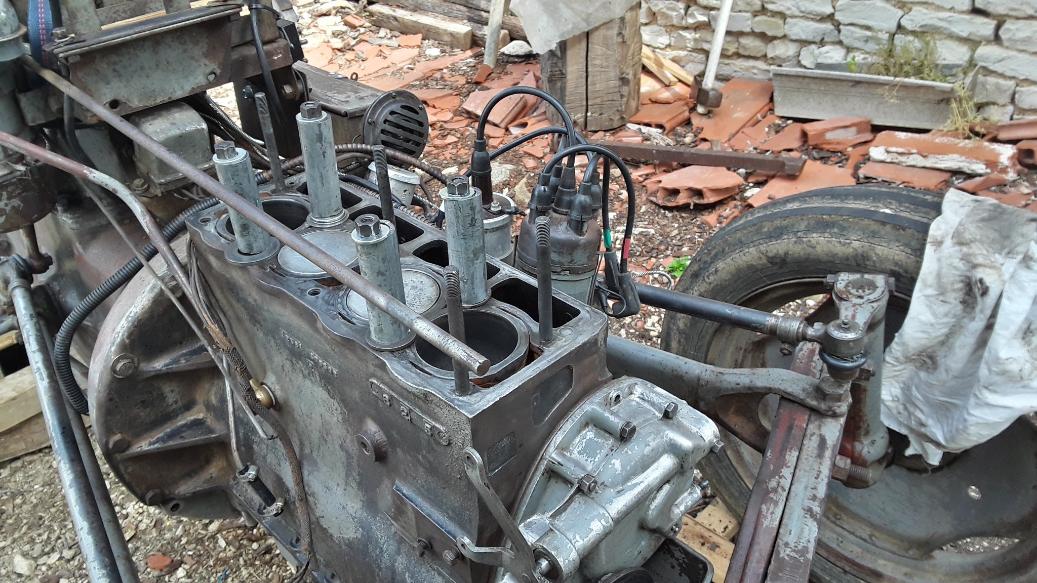

Message par patou18 » 21 Jan 2019, 15:44
Bloquage chemises, si on veut nettoyer le haut des pistons en faisant tourner à la manivelle
mercib pour le retour. Pour les conseils, OK mais c'est pas vraiment le mot, j'explique comment j'ai fait avec mes moyens et mes quelques connaissances mécaniques. C'est donc une réfection complète ! L'électricité, tous les tracteurs occase y passent lol pas difficile à faire, c'est long, si on rajoute clignotants et feux complets arrières. Le mien, il y avait 20 M de fils dans tout les sens, rien fonctionnait lol faut reprendre tout, les fils restant peuvent paraître bons mais sont "cuits"
En passant, mais tu dois le savoir, après avoir enlever la culasse, n'oublie pas de bloquer les chemises pour eviter qu'elles ne remontent avec les pistons quand tu tournes la manivelle. La peinture ! c'est du boulot, perso je ne l'ai pas fait, je le trouve bien dans sa patine de tracteur qui a travaillé, pas abîmé, pas de rouille, ce qu'il reste de teinte ternie fait encore protection. De toute façon, j'aurais un blem pour refaire, je n'ai pas d'abri, reste sous une bâche à l'exterieur, pas l'idéal pour peindre châssis et les pièces démontées. C'est pas pratique de ne pas avoir de toit, même ouvert c'est à l'abri, tu peux pas travaillé comme tu le voudrais, surtout avec le temps actuel. Je finis de raconter ma vie et te laisses travailler haha
