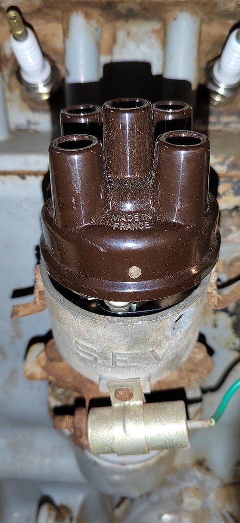

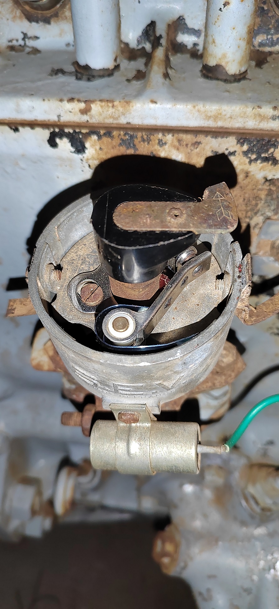

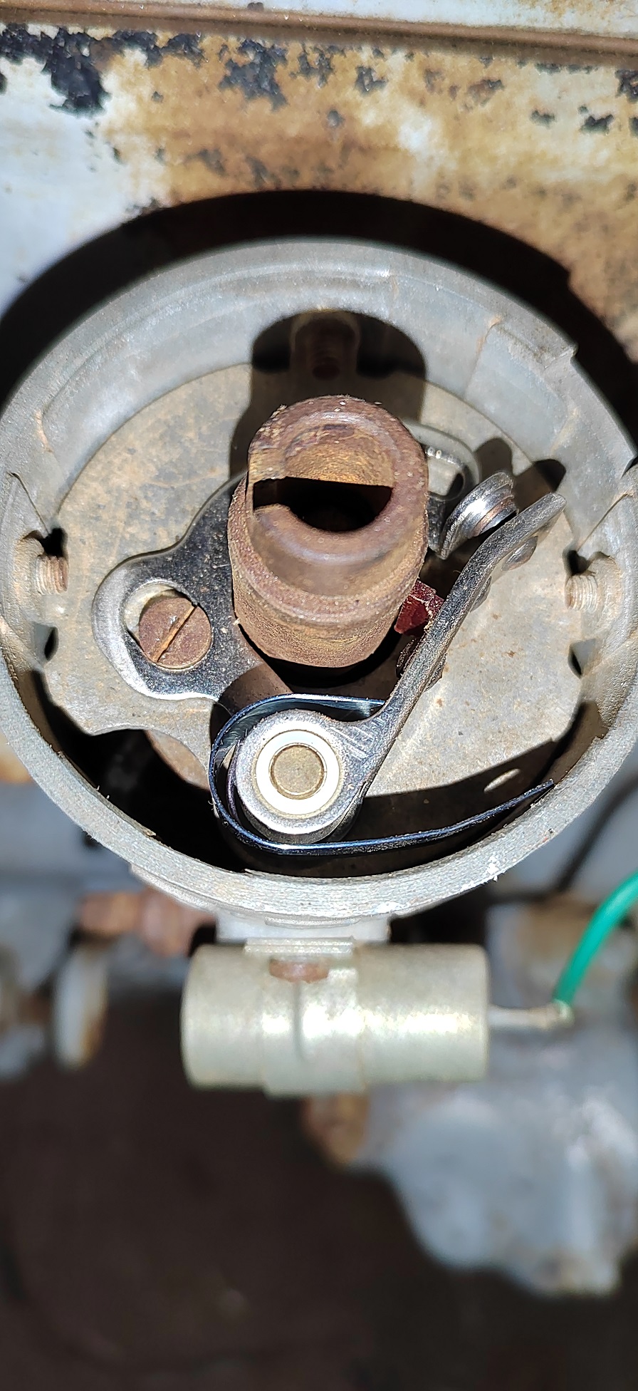

Je suis en train de remettre en route un TEK 20. Après quelques problèmes sur les chandelles et d'autres bricoles je butte sur l'allumage. Je m'explique.
Il est écrit S.E.V. sur l'allumeur, vous allez me dire facile.

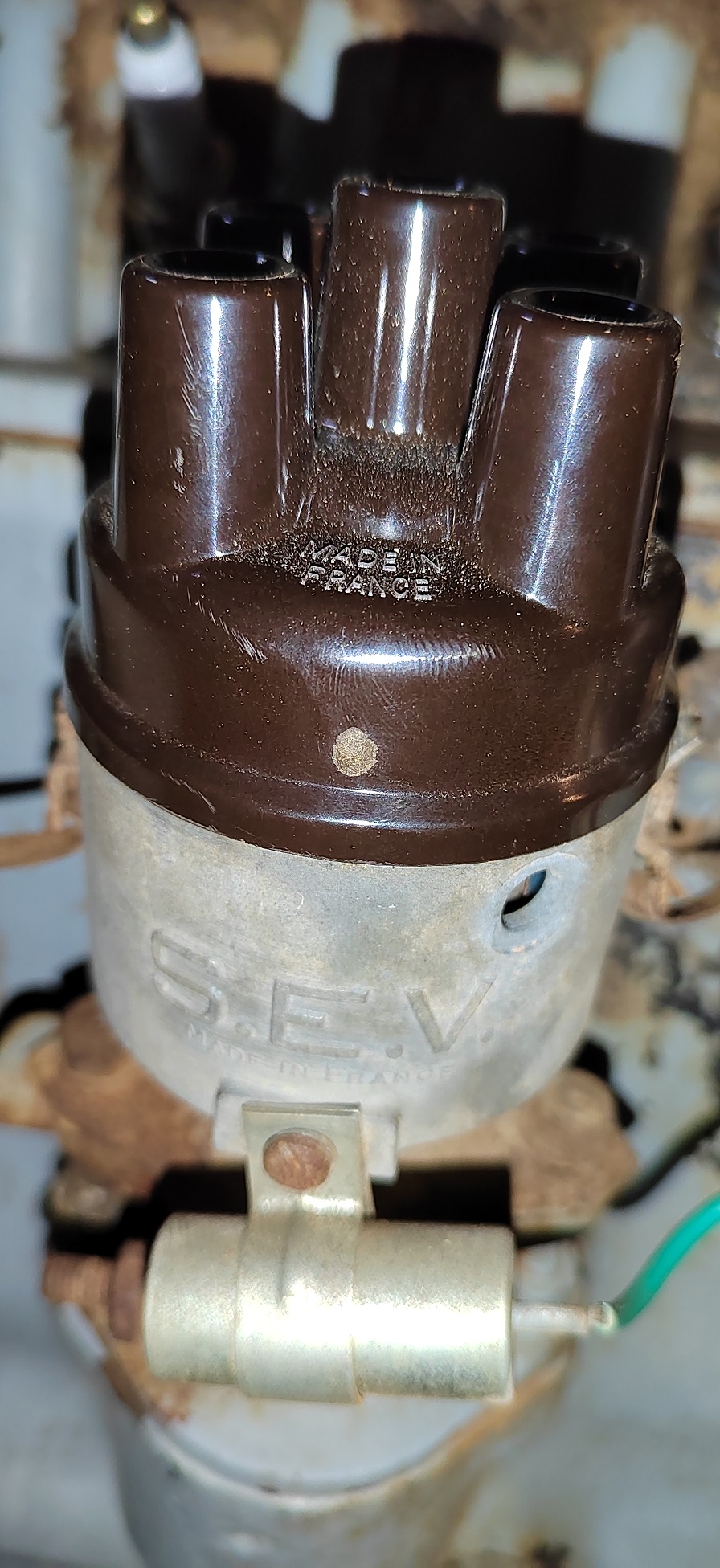

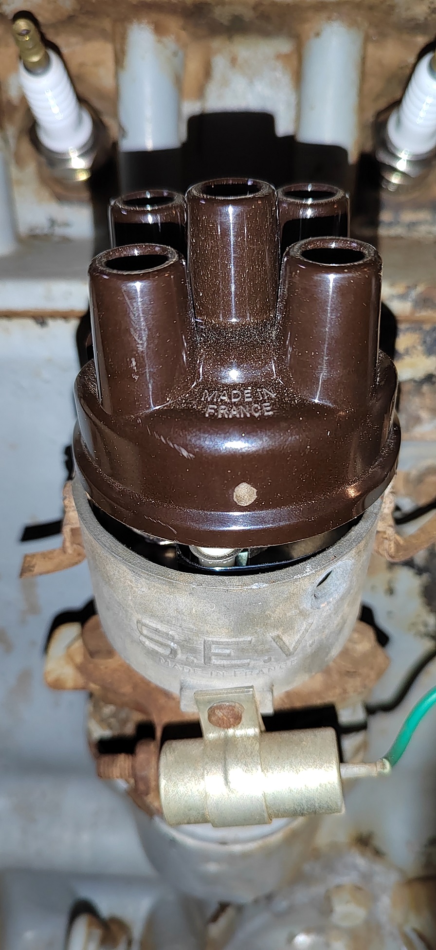

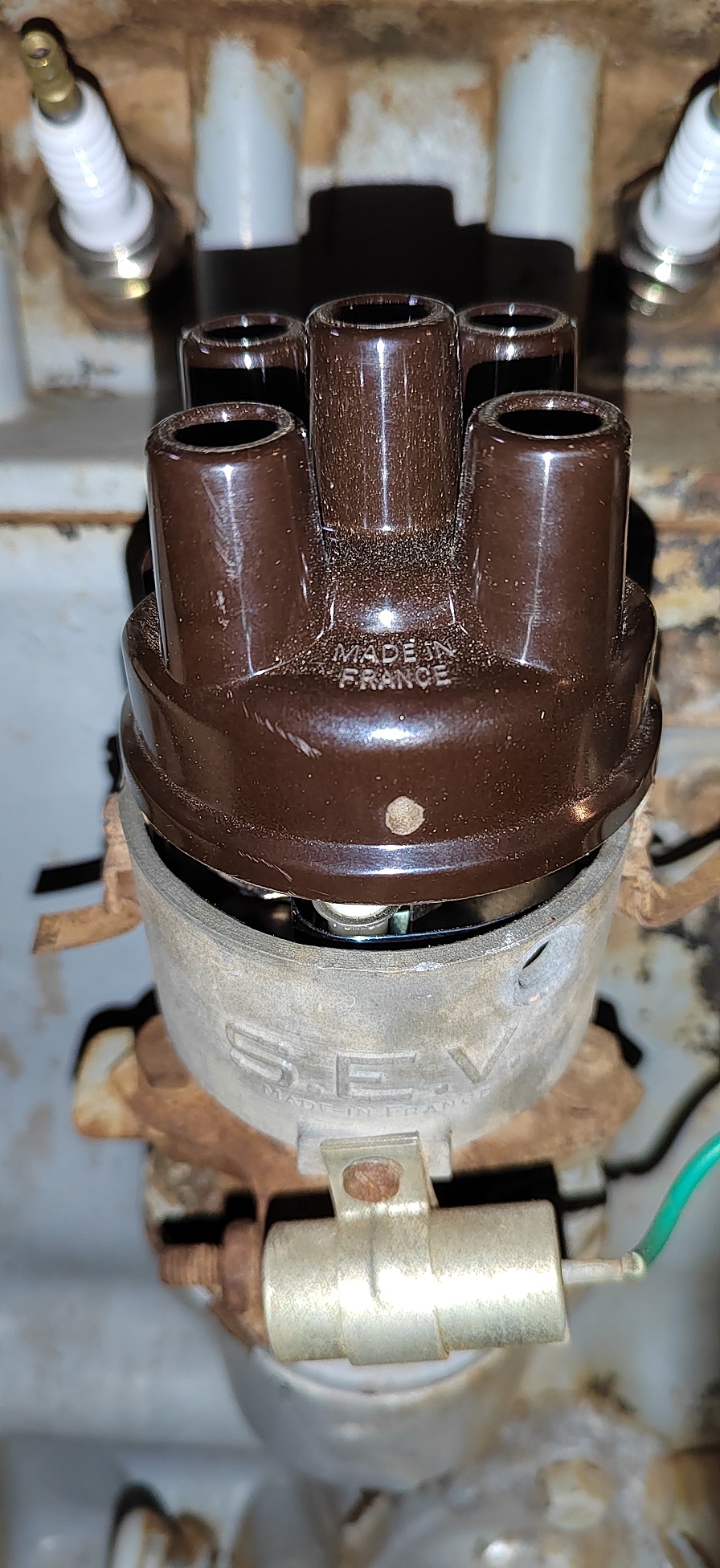

J'ai donc commandé la tête d'allumage qui va à peu près, mais les deux clips sont trop lâches...

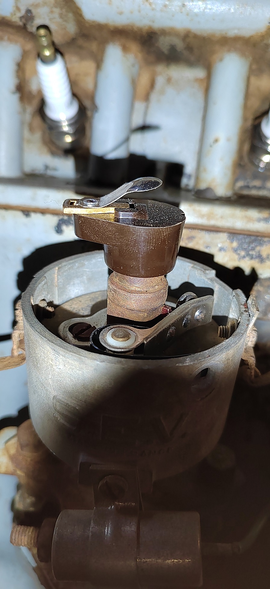

J'ai, après avoir explosé un doigt SEV trop petit, trouvé un qui correspond (le même que sur le pony 820 d'ailleurs) mais qui m'empèche de fermer la tête, le doigt est trop haut...
J'ai retrouvé au fond de la boite à outils du tracteur un doigt ducellier qui rentre bien et qui m'a l'air neuf malgré l'oxydation...
Serait-il possible que le précédent propriétaire ait bricolé l'allumeur et ait pris des pièces par ci par là pour remonter l'allumeur ?
Pouvez-vous m'éclairer ?

C'est un SEV donc pièce à commander SEV une tête qui va a peu-près - des clips qui fixes pas - des doigts différentes marques ! C'est sûr que ça vas pas le faire lol Le doigt trouver au fond de ta caisse, penserai plus à un " LUCAS particularité: contact laiton a angle droit " plutôt que DUCELIER Sur sites pièces, font des kits allumage pour SEV tête/ doigt/rupteur te faut commander pour un ferguson TEK Un allumeur fait partie des éléments essentiels au bon fonctionnement du moteur, si tu veux pas de blems après, pas le choix :wink:

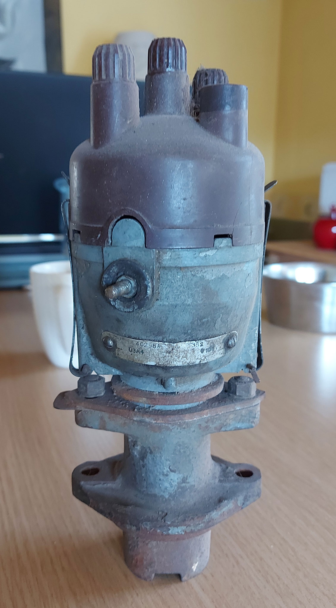

Tu devrais avoir un distributeur Lucas D3A4 V151
j'en ai un de stock mais non révisé
Nico

J'ai acheté un doigt SEV vendu pour ce tracteur qui ne va pas dessus, diamètre du doigt trop petit.
J'avais un deuxième doigt SEV de mon Pony 820 qui lui va dessus mais impossible de mettre la tête d'allumage, l'axe + le doigt sont trop haut.
Même sans le doigt, la tête va bien dessus, mais les clips sont trop lâches, ils ne tiennent pas.

Il te faut une distrib Lucas comme je t'ai mis en photos, faut pas chercher midi a 14h
C'est un peux comme si tu avais une Ferrari et que tu changeait les soupapes par des soupapes Fiat :mrgreen:
C'est facile d'en trouver une j'en ai une de stock :D
Mais il faut la révisé ( je peux éventuellement le faire )
pour les pièce que tu a acheté bha c'est pas graves cela arrives de se trompé, tu l'aura vite oublier quand ton petit gris tournera :wink:

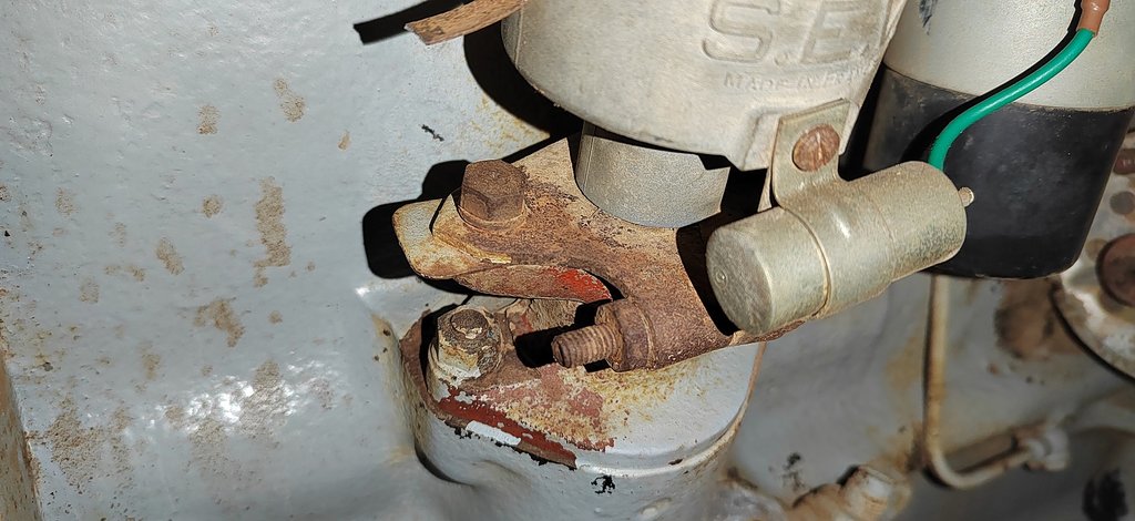

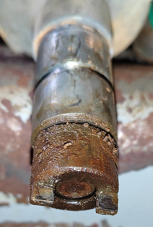

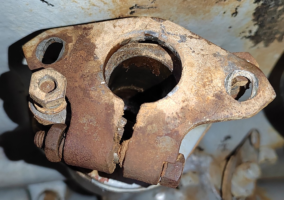

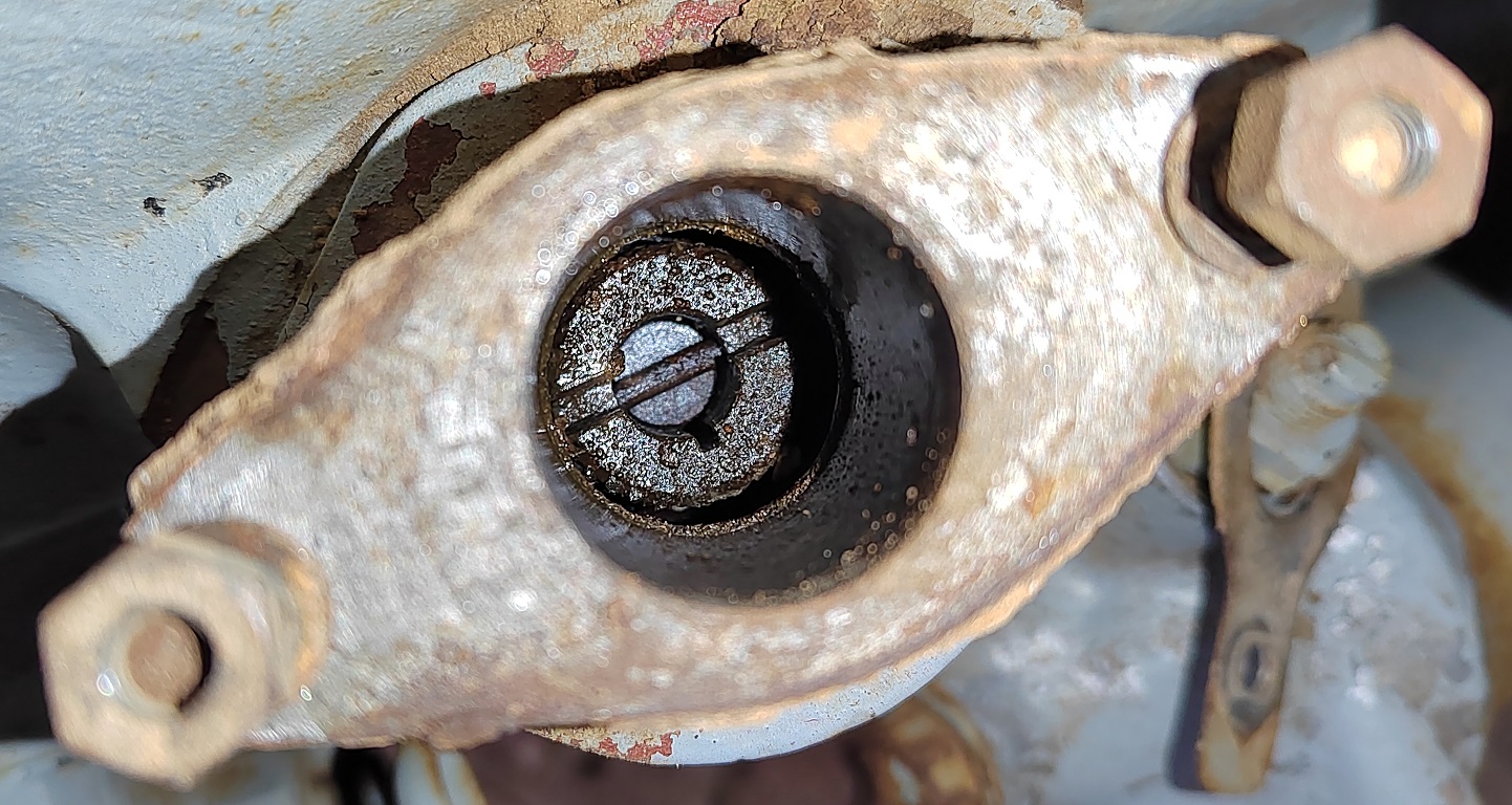

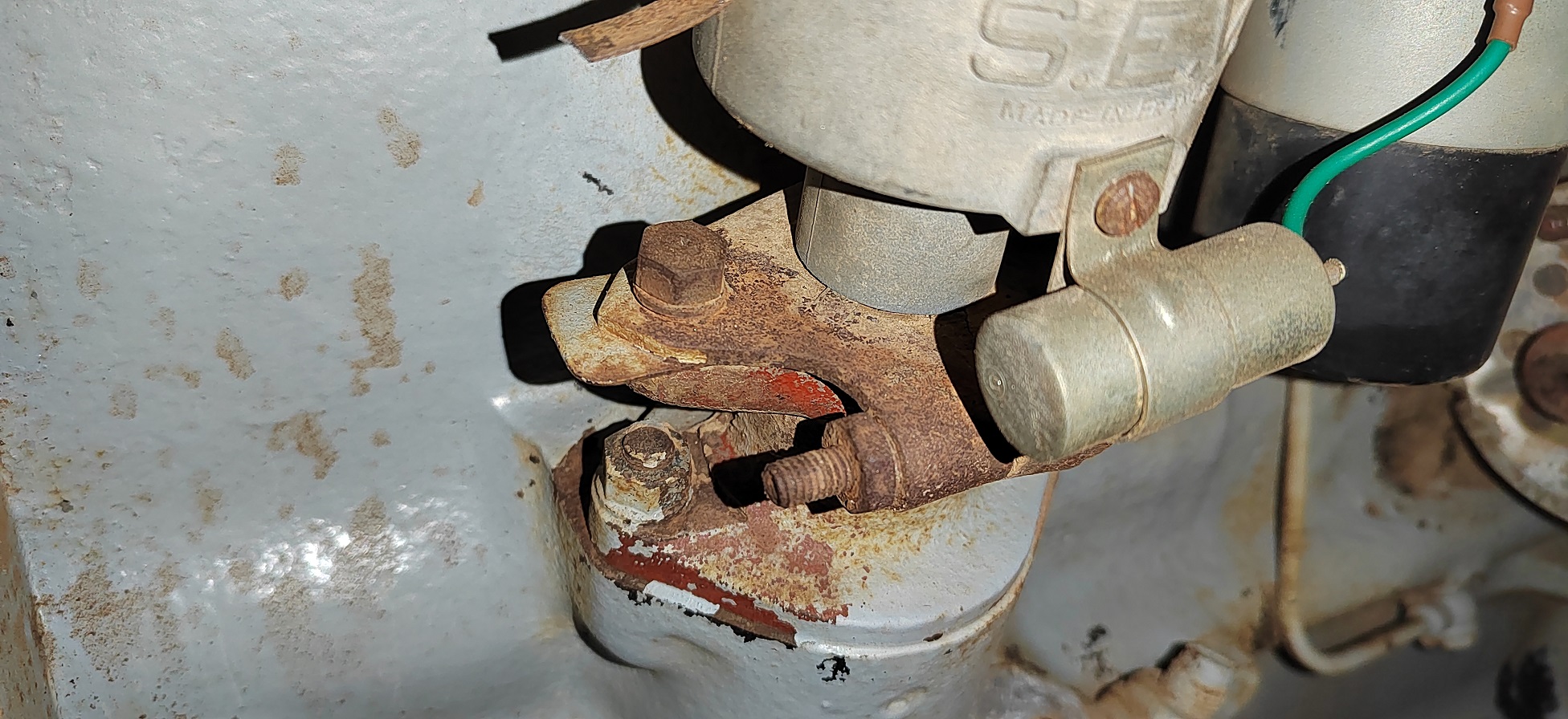

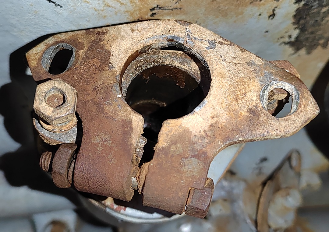

Mais avant toute discutions, tu va démonté ton allumeur SEV et faire une photos du puits ou va se fixé l'allumeur, je veux être sur que c'est la bonne connexion pour l'entrainement de l'allumeur :wink:
Nico
NicoZ120
l'Horloger...
Message(s) : 220
Re: Allumage exotique
Message par Manu820 » 24 Sep 2022, 11:42
Salut,

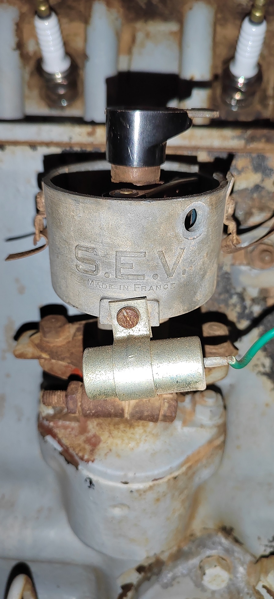

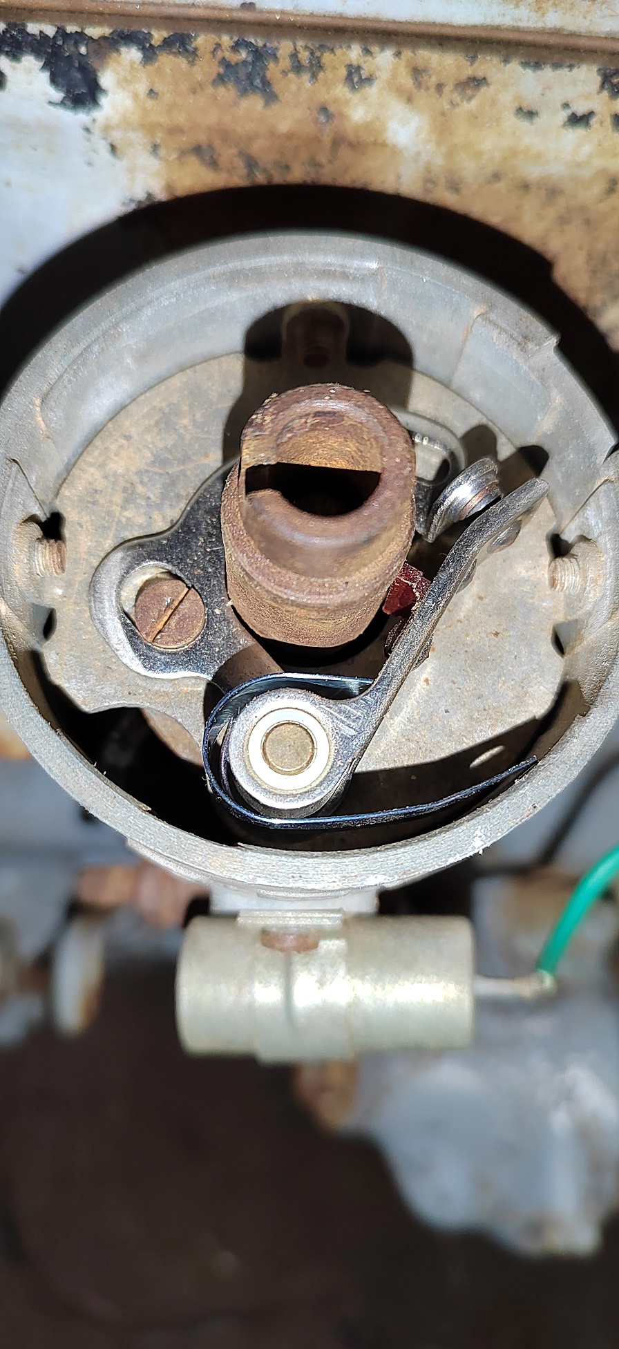

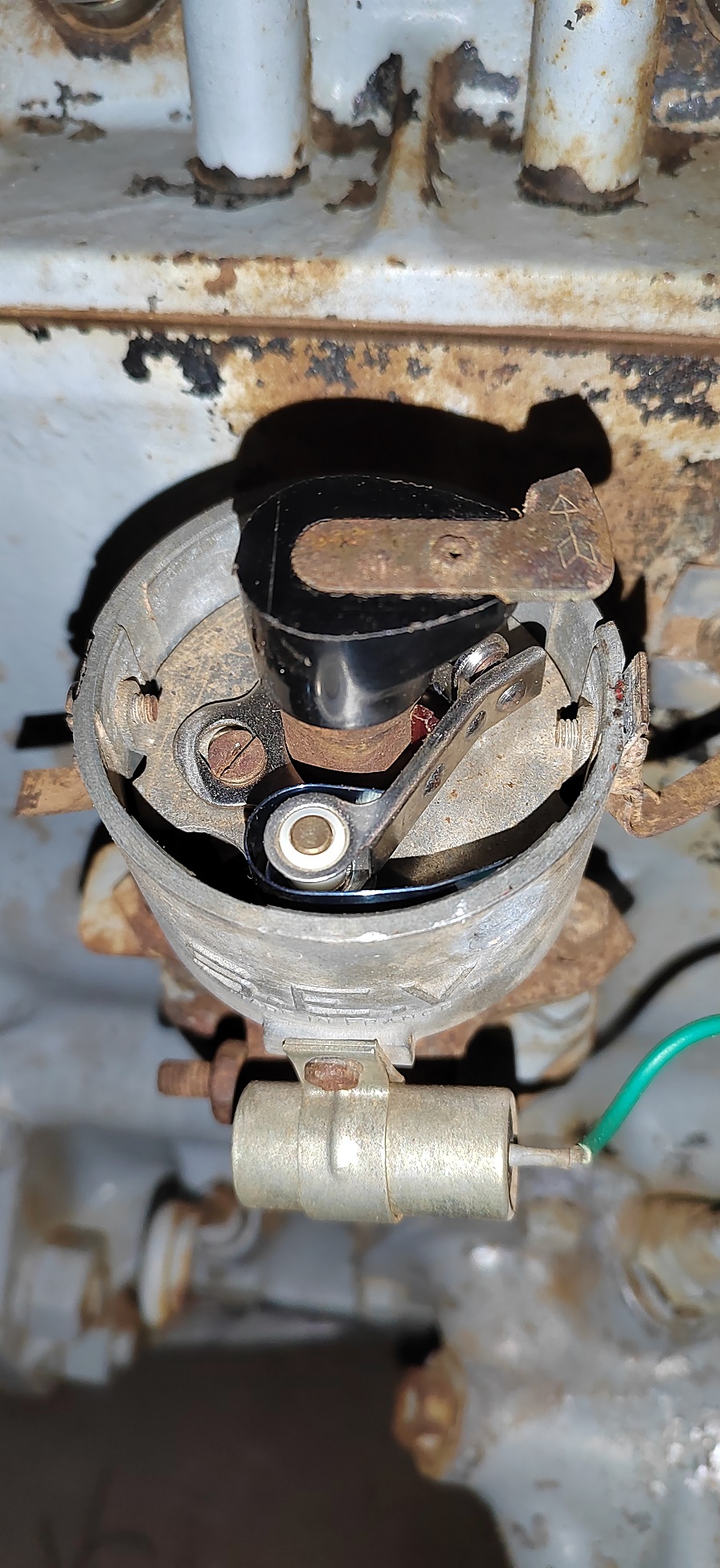

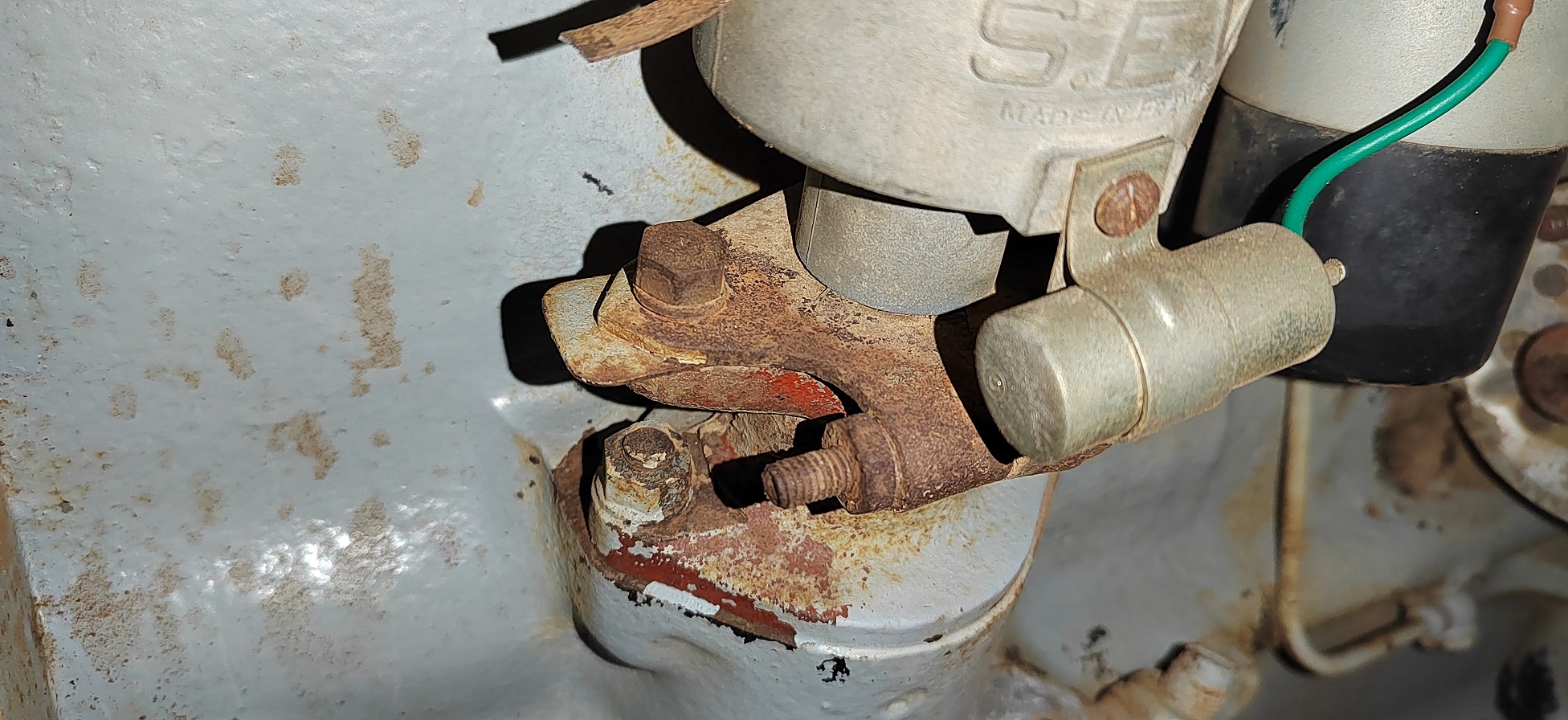

Le tracteur est en 12V. Oui j'ai vu cela sur ta photo. Mais ça se trouve facilement.
Voici quelques photos:
Emmanuel

Message par NicoZ120 » 24 Sep 2022, 12:05
ok cela correspond

Je ne suis pas intervenu avant car on te propose un autre allumeur. Pour ce qui est des pièces que tu as acheté pour compléter ton allumeur SEV Il y a 2 sortes de tête 1 haute ou 1 basse ! Tu as une basse, c'est pour cette raison que le doigt est trop haut et que les agraphes ne tiennent pas. Ne pas oublier d'acheter des fils bougies HT pour allumeur LUCAS la fixation sur la tête est vissée. L'allumeur LUCAS est de bonne qualité, j'ai ce modèle sur mon TEA20 COVENTRY j'ai laissé un sujet sur le fofo " ressorts de masselottes allumeur LUCAS pour TEA20 "

Mais où trouver cette tête haute ?
Quand j'avais acheté la tête SEV j'avais pris une grand modèle, aucune autre indication sur le site. Comment différencie-t-on les deux ?
