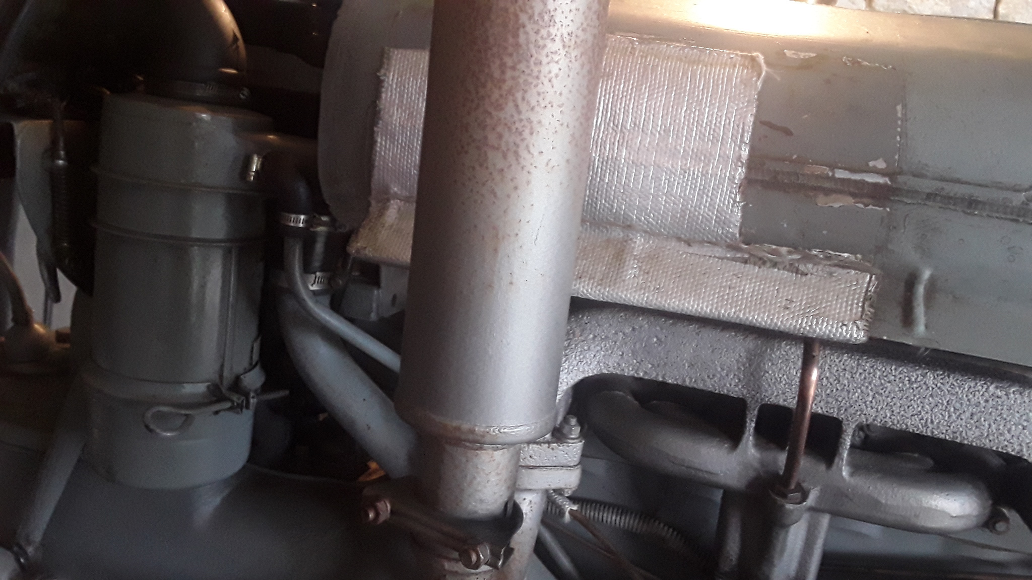

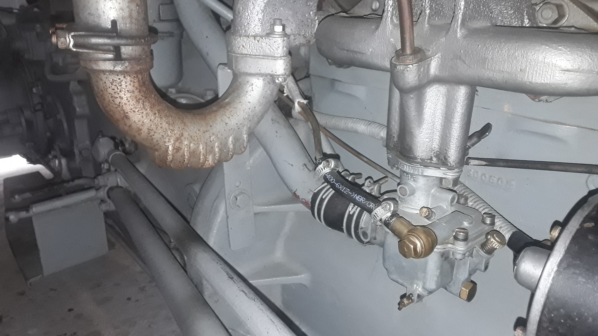

J'ai ajouté 2 photos à mon message d'hier
Sur le tube métal arrivée essence mis un morceau l'isolant chaleur. La conduite passe près du coude ECH
Plaques isolante sur le réservoir. Comme dit dans le message, c'était + par précaution que par obligation d'isoler. C'est vrai que ça chauffe très fort la tôle capot et réservoir. Qu'il y ai risque par rapport a l'ESS j'ai cru, mais rien vu sur les forums sur ce sujet.
Donc utile ou pas ? A chacun de se faire une idée.
Mais c'est efficace, bon isolant de plus autocollant. Surtout attention à bien le placer, c'est indecolable pour le repositionner !
