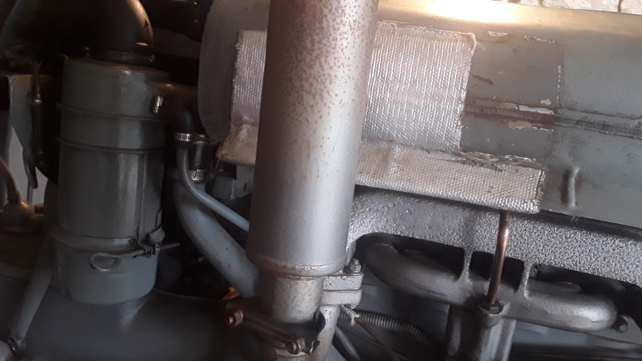

Message par patou18 » 12 Mai 2024, 00:39
J'ai ajouté 2 photos à mon message d'hier
Sur le tube métal arrivée essence mis un morceau l'isolant chaleur. La conduite passe près du coude ECH
Plaques isolante sur le réservoir. Comme dit dans le message, c'était + par précaution que par obligation d'isoler. C'est vrai que ça chauffe très fort la tôle capot et réservoir. Qu'il y ai risque par rapport a l'ESS j'ai cru, mais rien vu sur les forums sur ce sujet.
Donc utile ou pas ? A chacun de se faire une idée.
Mais c'est efficace, bon isolant de plus autocollant. Surtout attention à bien le placer, c'est indecolable pour le repositionner !
Un réservoir de mobylette lol
Plaisanterie à part, si réservoir sous pression c'est le trou dans le bouchon. La chauffe du réservoir peut faire évaporer l'ess possible mais ça doit être très minime. Il y a aussi le pot echappement vertical, le coude et le pot passe très près du capot et le chauffe, possible que le réservoir chauffe aussi. J'ai eu ce problème, enfin j'y ai pensé à cause de la tôle très chaude, peur que ça gêne la carburation " vapor look " j'ai mis des plaques autocollantes anti chaleur sous le reservoir .On trouve ça sur les sites moto s'en servent pour isoler les carters plastiques du pot.
Dire que c'est efficace oui, la tôle du réservoir est moins chaude, savoir si économie d'essence ? Par rapport au prix de l'isolation, on peut faire minimum 2 ou 3 pleins de 10L :roll: aussi tube alimentation ESS vers le carbu, passe entre le moteur et le coude ECH Quand on a mis 20 ou 30 L même si évaporation, on va pas chipoter pour 1L de perdu on a déjà du mal à savoir combien il consomme à l'heure ! Pour 2 € que coûte 1L ESS même si perdu, c'est bien se prendre la tête pour pas grand chose.
Nos ferguson ont fait pour certains 30 ou 40 ans de travail, souvent en 1ère ou 2ème dans les champs ou les bois, jamais personne n'a parlé de modifier 1 réservoir et pourtant là au labour en été ça devait chauffer.

Une arlésienne cette histoire de réservoir, de consommation, d'évaporation... Quant à couler du béton dans le réservoir, je reste dubitatif... Les préoccupations de 2024 ne sont plus les mêmes qu'en 1950 ou le service rendu était plus pris en compte que les quelques litres consommés par le tracteur. A chaque époque son problème mais comme le dit Patou on ne va pas pleurer pour quelques euros évaporés quand on goutte au plaisir d'utiliser un engin de 70ans qui démarre mieux que la 4L des années 70...
Alors oui le TEA n'est pas sobre à l'utilisation comme au repos mais acceptons le tel qu'il est et je serais très étonné qu'un Kubota traverse les affres du temps aussi bien .

Message par roro 55 » 12 Mai 2024, 22:39
https://a.aliexpress.com/_EwHZ6J9
En mettant cette bande , la chaleur restera concentré dans l'échappement et chauffera beaucoup moins les pièces environnente .

Message par Pbouchet86 » 13 Mai 2024, 07:43
C'est enroulable directement sur le collecteur d'échapement aussi ? Il n'y a pas de spécification technique quant à la température supportée.
Sur mon petit gris l'échapemment file vers le bas et longe le tracteur par la droite, donc pas de soucis de ce coté la

Message par Pbouchet86 » 13 Mai 2024, 08:48
Alors après recherche, certaines bandes résistent à 1000°C, ce qui semble largement suffisant, les gaz d'échappement en sortie de culasse ne dépassent pas les 900°C e mémoire.
J'essayerai de faire un combos des deux : isolation sous réservoir et isolation au niveau de collecteur d'échappement

Message par Massey 37 » 14 Mai 2024, 07:41
Le coup du béton aurait pu faire un joli poisson d'avril... mais nous sommes en Mai alors fait ce qu'il te plait !
Quand tu auras réaliser ton "isolation" du réservoir et de la pipe d'échappement fait un retour pour nous faire part de son efficacité.
Merci d'avance.
