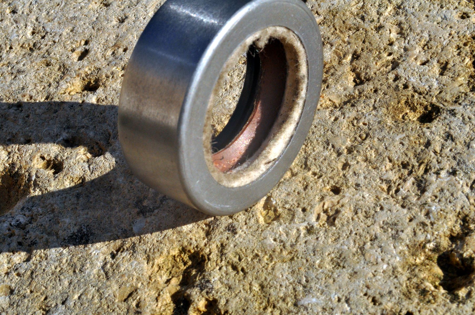

Je viens de changer la pompe a eau sans problèmes , maintenant je dois changer le joint de sortie de la prise de force . J'ai reçu le nouveau joint , cependant l'ancien était tellement abîme que je ne vois pas bien le sens de montage . Je pense que la bague en feutre est monté coté extérieur, mais dans ce cas le joint a lèvre va se trouver a contre sens pour le montage .

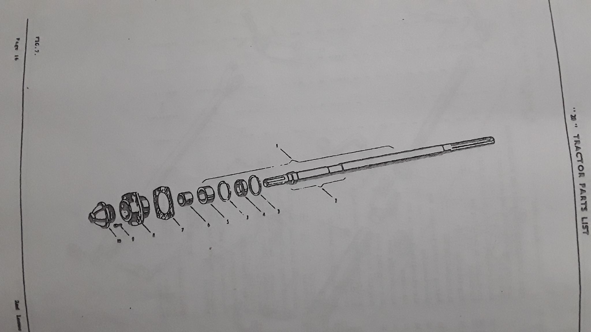

Jamais démonté sur mon TEA20 peut-être qu'avec ce schéma pour l'ordre des pièces et joints.
Si ça peut te servir
Re: TEA 20 Changement du joint d'étanchéité prise de force
Message par Roland33 » 04 Jan 2022, 08:20
Merci pour la réponse et le schéma . J'en déduit que si je veux enfiler l'arbre dans le bon sens du joint a lèvre , il faut que je dépose la bague et le roulement .J’espère que ça serre pas trop !!

Pourrais tu nous faire une photo de ton joint?
celui qui est monté sur la cage de ton tracteur est différent du nouveau lorsque tu l’as démonté?

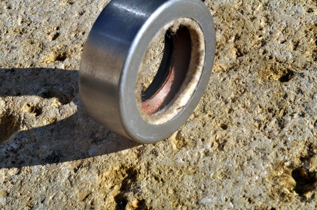

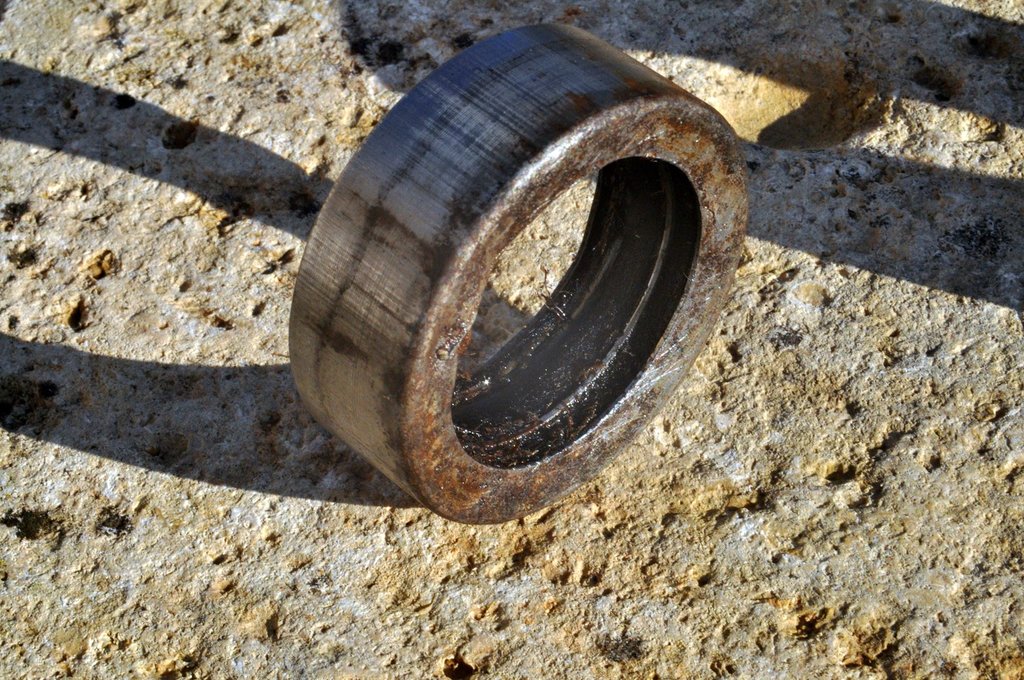

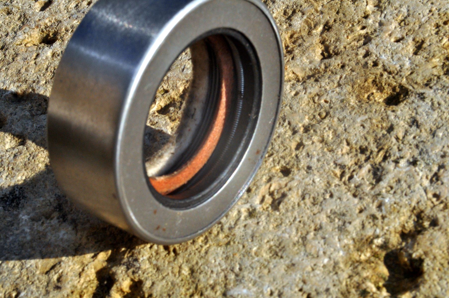

Si ou positionne le feutre est a l’extérieur , vu l'inclinaison des lèvres du joint , cela signifie que je doive enfiler l'arbre par l'avant coté feutre :rire: :rire: :rire: pour ne pas aller a contre sens des lèvres . Si j'enfile par l'avant , je dois déposer une bague et le roulement , gros travail . Cela semble contraire a toute logique , il semblerait que la logique veuille que l'on pose le joint complet sans être obligé de déposer le roulement , mais a ce stade on est a contre sens des lèvres . Voila l'énigme !!
Cependant le vieux joint est tellement usé que l'on ne voit pas si c'est le même.
Merci de tes conseils .
Belle journée
Roland
Vieux joint
Coté joint
Joint d'étanchéité coté feutre

Message par Fabrice ff30 » 05 Jan 2022, 12:27
Oui feutre extérieur
Montage à contre sens c est pour cela qu il fait bien huiler le cuir
Pas de démontage du roulement puisqu il est monté serré sur l arbre de Pdf et glissant dans le corps du bâti
Lorsque tu as sorti l arbre, le roulement est bien resté dessus?

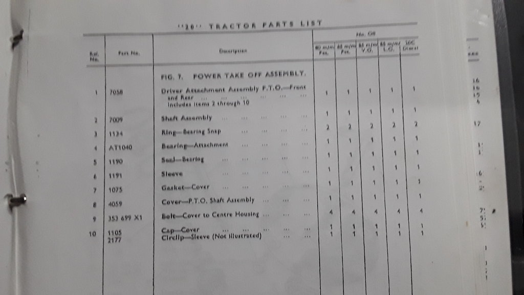

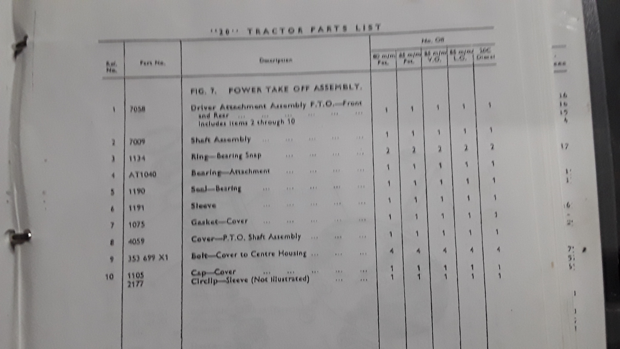

J'ai un doute. D'abord parce que sur les 135, le manuel d’atelier dit le contraire. Ensuite parce que le manuel d’atelier anglais du TEA 20 me semble aussi dire le contraire.
