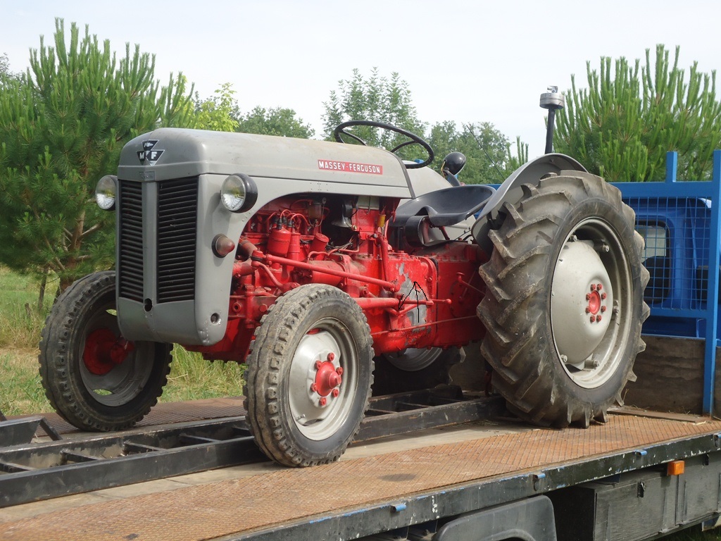

voici une photo de l emplacement ou j entend l bruit
jimmy

ton tracteur c est celui de la photo?
c est quoi comme phare(origine ou pas)

non ce n est pas le mien moi c est un tef 20 , oui j ai de l huile neuve niveau dans le pont a la jauge est ok les vitesses tout fonctionne a pars se bruit

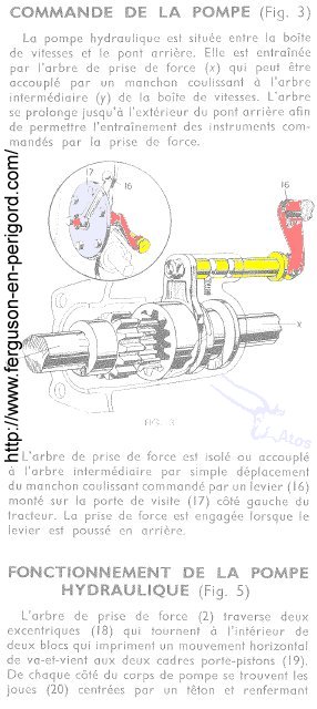

Message par ATOS » 10 Déc 2014, 20:08
un schéma sera plus explicatif qu'une page de discours.
cde hyd.jpg (50.72 Kio) Consulté 29551 fois
La position du levier (en rouge) doit être dans l'emplacement prévu en positionnant la plaque.

Message par jimmy » 10 Déc 2014, 20:27
bonsoir effectivement tout est en place comme ceci mais j ai se bruit qui m çnquiete n personne n a eu se probleme?
